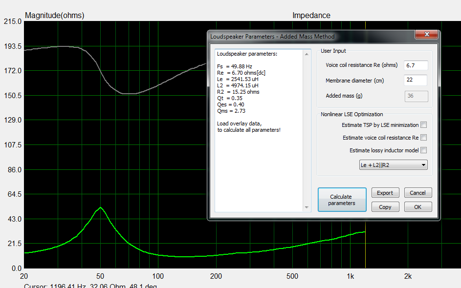

Я сам потыкался с расчетами, но хотелось бы комментариев более опытных. Имеется динамик 10" с измеренными параметрами
резонанс 28 Гц
добротность 0,22
подвижка 47 грамм
экв. объем 114 литров
омическое 7 Ом
Что можно ожидать от него в ФИ с объёмом 36-37 литров (это уже за вычетом вытесняемого воздуха)? Играть будет от лампы, поэтому считаем что входное сопротивление 2-3 Ома, что подымет добротность.
Нет стремления к сверх-низу, но мои скудные знания вроде говорят что Герц 50 от них можно ожидать. Меня и 60 Гц устраивают честные.
Во-первых, Спикершоп при подстановке 28 Гц и 114 литров автоматически рассчитывает вес как 40 граммов. Физика. Следовательно, точность измерения ТС-параметров невысока, чуть ли не 20%. На добротности может сказаться как 10% ошибки. Во-вторых, нет проблем учесть сопротивление усилка и катушки фильтра в добротности. Для случая очень низкой электрической добротности влиянием механической на общую пренебрегаем. Получаем для случая Rфнч=1 Ом полную добротность с усилком и фильтром 0,31...0,35, и ещё +/-10%. В ЗЯ 36 литров вышел почти Бессель, добротность 0,63 , полоса по -3дБ 65 Гц.
Вариант ФИ. Не знаю, как расчёты по формулам, но при частоте настройки 53 Гц в ящике 36 литров Спикершоп выдал полный ужастик с горбом +4дБ на 70 Гц! А оптимальное значение частоты ФИ по максимально плоской АЧХ 35 Гц, как KSV и показывал. Однако, для полного отсутствия "горба" выше 0 дБ надо настройку ниже, 30 Гц. Для зарядки энергией)) делайте частоту больше, но не выше 40 Гц. Точкой перегиба служит 40 Гц, -4,5дБ. Повышение частоты ФИ больше 35 Гц увеличивает всё, что выше 40 Гц, но уменьшает всё, что ниже. Добавление поглотителя быстрее убивает добротность, чем падает резонансная частота, энергии не добавит. Для энергии нтересен вариант с объёмом 72 литра и ФИ на 32 Гц: даст 40 Гц по уровню -1дБ, с монотонным спадом. Будет слышно, что работает ФИ, конечно. Не дай Бог попадёт на резонанс комнаты, проклянут соседи.

Эквивалентный объём измерялся с помощью груза, так что очень вероятно что вес завышен. Вес диффузора плюс катушки плюс чуть накинуть веса подвеса как раз с 40 граммами стыкуется, измерив, я удивлялся что же так больше ожидаемого вышло.

Сергей!​
Как я обычно, я буду придираться.
(Многих других я бы просто игнорировал).
1). Метод с дополнительным грузом изначально неточный.
Как можно жёстко закрепить груз на бумаге распределив его по поверхности не попортив диффузор? Где закреплён этот груз? Вы понимаете, что разместив его у гофра получим фикцию. Желательно и динамик ставить "вертикально", как он будет работать.
С 30ГД-2 есть шанс хорошо прикрепить его к центру пылезащитного колпака, который даже не колпак, а сам диффузор, бывший диффузор - придаток к нему.
На добротность и частоту резонанса этот метод не влияет, но точность определения Vas будет низкой.
2). Для динамиков с таким низким резонансом импульс розового шума плохо годится - опять-таки точность низкая, годится только для черновых прикидок. Для чистовых измерений нужен Stepped Sinus. Вот сделайте для меня замеры голого динамика импульсом шума и ступенчатым синусом, сравним резонансную частоту. Для моих динамиков разница была заметная, а для Вашего 30ГД-2 - посмотрим.
3). Измерять с наполнителем - снова понижать точность т. к. объем для динамика будет другой.
Итого. Измерения сделаны с минимальной точностью. Но это существенно в основном Vas, поэтому для ЗЯ не так важно.

Диффузор очень прочный вышел, так что я безбоязненно расположил по кругу, примерно посередине окружности диффузора кусочки магнитов. Пробовал я с Ваших советов мерить синусом, были минимальные отличия.
Думаю Вы правы что по крайней мере наполовину виновата пропитка.
Эти 10" уже отнёс в гараж, завтра и ящики туда отвезу. А вот как ящики для 8" привезу (им ещё зад разок покрасить надо), так и создам отдельную тему.
6,562
6,687
240
Да, я тоже пробовал сильные магниты с двух сторон, для веса добавлял к магнитам пластилин.
Но магниты надо располагать с двух сторон, есть риск порчи бумаги диффузора так как магниты сильные (я уже дырявил хорошие тонкие диффузоры), в общем не понравилось всё это, особенно на небольших динамиках.
Вообще, повторяемость измерений Fs и Qts хорошая, а Vas - так себе.
Но лучше так, чем никак. Всё равно потом надо уже в штатном ящике измерить Qts чтобы посмотреть что получилось, в том числе и если будет ФИ, чтобы прикинуть насколько близко получилось к желаемому.
Конечно, можно на всё это наплевать, абсолютное большинство так и делает. Но хочется видеть получившиеся технические параметры, чтобы сопоставить их с субъективными впечатлениями.
