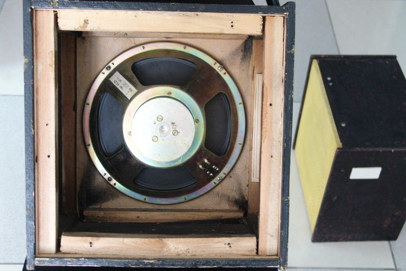

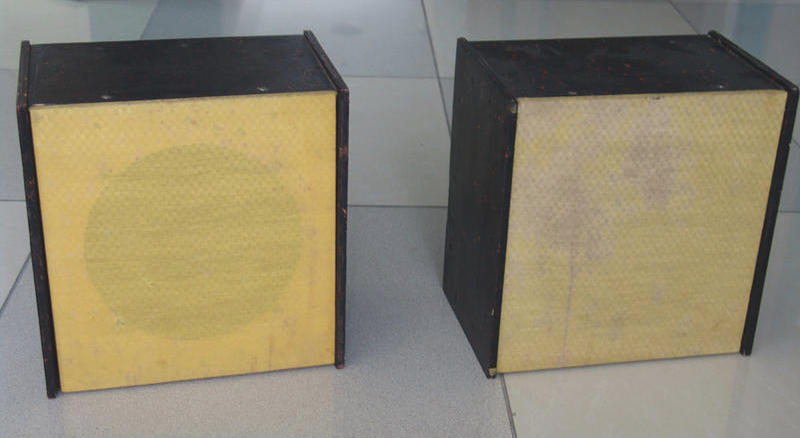

Кубики мне делать сейчас реально просто негде, есть в наличии такие КИНАП Ломо 25А-130
Переднюю панель только переделать и ФИО настроить.
Или это не вариант?
Красоту навести можно опосля если выйдет что то достойное.
Или это не вариант?
Чем вам не глянулись оригинальные корпуса 15ас109?
