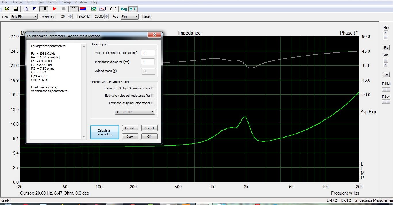

Измерил в Лимпе пищалку что делал для трёхполоски. Мерил без усилителя, потому сигнал по частоте не ограничивал. Перед динамиком проверил качество измерения резистором и известной катушкой, всё сошлось. Потому надеюсь и данные динамика можно считать достоверными пусть и на малой мощности.
Не ожидал такой низкой добротности, видать с магнитом повезло.
Судя по резонансу в 2к Гц, в двуполоску её всё же совать не стоит, а надо делать другую 1" с меньшим резонансом.
К слову, перепутал сначала провода входа-выхода и в итоге полная чушь была на графике. Испугался. Думал входа карточке попортил когда микрофонную платку подключал. а оказалось вот просто невнимательность.

А можно увидеть. что вы, собственно, мерили? Фото пищалки?
Вполне возможно что микрофон показал бы завал на самом верху т.к. катушку я намотал скорее как для ШП, относительно толстым проводом (0,12 мм), соответственно заполнение хорошее, но и вес выше.
photostudio_1559321410829.jpgphotostudio_1589389123374.jpgphotostudio_1589232685230.jpgphotostudio_1589283506542.jpg
