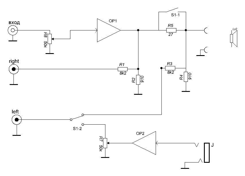

Ещё вопрос по микрофону. Использовать пока буду МКЭ-100. для простоты собираюсь усилок ему сделать по схеме Fenyx (приложена). Ну его нафиг паять на транзисторах, у меня на них изжога, горят они у меня мигом. В панасониевских капсюлях имеется встроенный полевик. Схему ведь Fenyx делал под подобные капсюли, а у МКЭ-100 этого полевика нет. Стоит ли об этом беспокоиться, или всё там нормально срастётся?

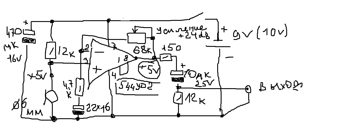

Дядя Сашина схемочка, рабочая сразу и отКроны 9В.

Спасибо. Значит на ней и остановлюсь. Операционник только найду. Надеюсь у друга в загашнике есть.
Сгодится почти любой опер, не обязательно уд2. 544уд1, 140 УД8, 574 уд2(половинка) 140 уд7, 153УД2 (553уд2 в пластике)
Как это нет?
Не нравится мне этот трансформатор, ХЗ что от него ждать. Я бы вот так снял сигнал с правого вывода С2 (без использования вторичной обмотки) не удаляя ни его, ни трансформатор, кривовато получится, но. (Синим показано прохождение сигнала).
Всплыло окно с новым сообщением, поэтому пишу:
УСИЛИТЕЛЬ ФЕНИКСА НАМНОГО ЛУЧШЕ ЭТОГО КОРЯВОГО И КРИВОГО.
К нему нужен обычный электретный микрофон, тогда не надо двух питаний и трансформаторов.

Сергей!
Блин, ну я же давал схему.
Повторяю с примечанием, что у меня был сверхяркий светодиод, поэтому ограничивающий резистор у меня побольше. S2 планировал для измерений в упор, он не нужен.
Напряжение на светодиоде должно быть примерно 3 В.
Если он красный, обычно у него 1,5 В, поэтому надо ставить два последовательно.

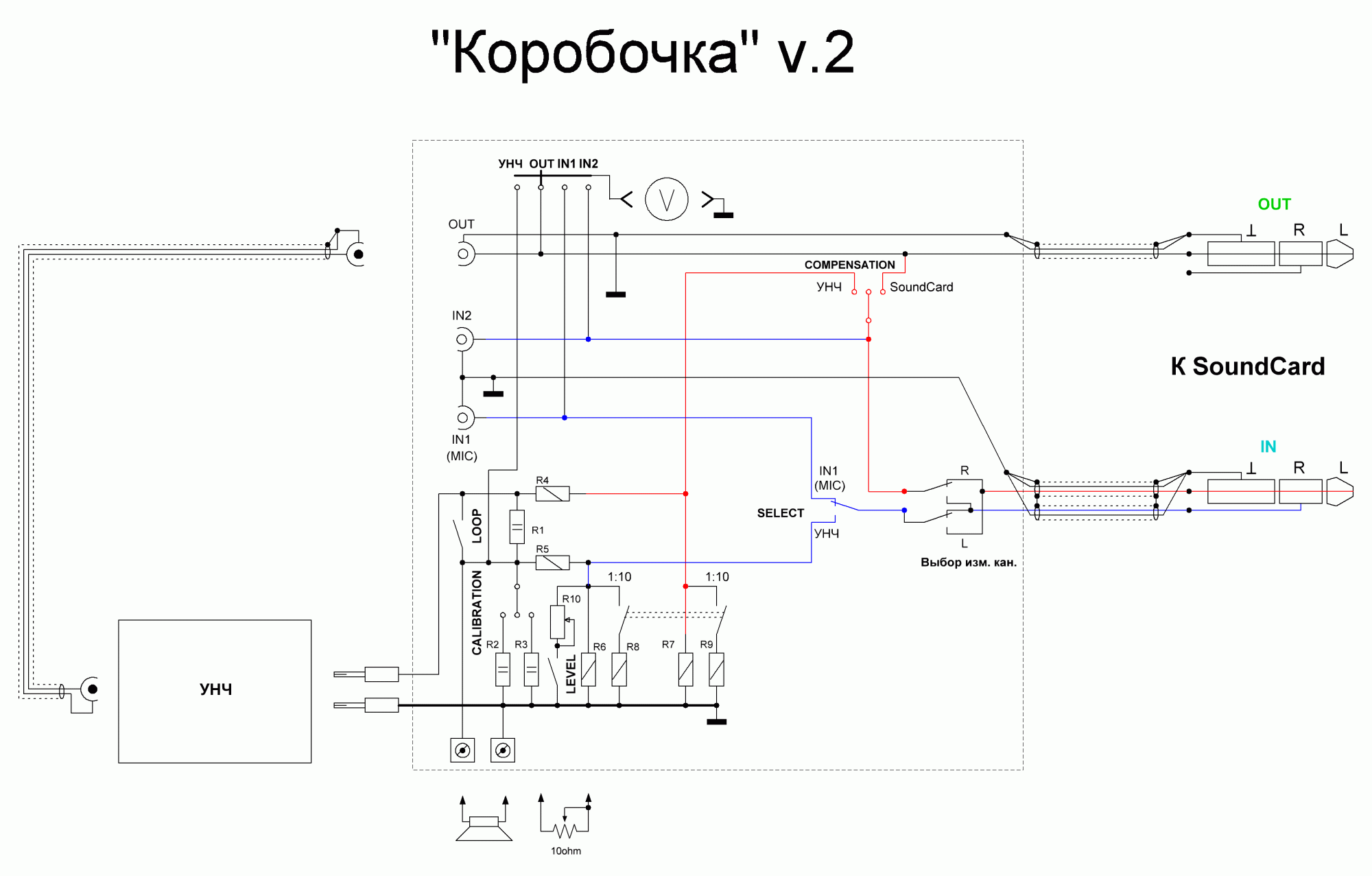

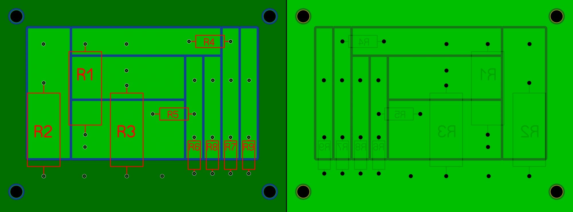

По примеру с украинского аудиопортала собираю неспешно универсальную "коробочку". Смешно, но ещё не выбрал какой вариант усилителя на 2030 повторить.
Как то сложно...
у меня проще.
(делители не правильно нарисованы на схеме)
s1 переклчает АРТА/ЛИМП

Коробочка универсальная, в том числе и для измерения усилителей на разной мощности. Вот на малой мощности может потребоваться малое ослабление, а на максимальной в 10 раз.
Хозяин - барин.
Я, по своей лени, стараюсь все упрощать, что можно. Но это моя заморочка)))

Все эти коробочки в итоге ужимались до куска стеклолита с регулятором на нём и парой соплей. А нагрузка- в виде двух припаянных туже же резючков. Один, в земляном конце нагрузочного, доля Ома, с него на звуковую подется .Спалить не получится.

Проблема в дурацкой (самое мягкое слово) безграмотной "коробочке" с кучей ЛИШНИХ деталей и узлов КОММУТАЦИИ (лишние контакты - зло, особенно с учетом некачественных китайских деталей, да и старые советские обычно требуют разборки и чистки-смазки).
На схеме полно лишнего МУСОРА.
Вот поэтому я писал много раз - если есть хоть какие-то сомнения, сделайте простейшее устройство с одним резистором и двумя кабелями к компьютеру (недаром автор пакета ARTA дает схему простейшего варианта), наловчитесь им пользоваться, вот тогда и станет понятно что к чему.
Вдруг выяснится, что (особенно) для LIMP не нужно точно устанавливать уровень, что для удобства нужны шнуры такой-то длины, что для измерительного шнура (а вот он уже в экранировке не нуждается) нужно...
Тогда станет ясно, что не нужны эти "коробочки" из нафталина.
Я понимаю, можно сделав и изучив готовую проверенную и неоднократно повторенную конструкцию, потом внести свои изменения.
Но сразу брать чужую крайне неудачную "коробочку" и делать на ее основе гибрид - не лучшее решение.
Впрочем, если хочется пройтись по граблям, мешать не буду, меня данная тема не интересует.
