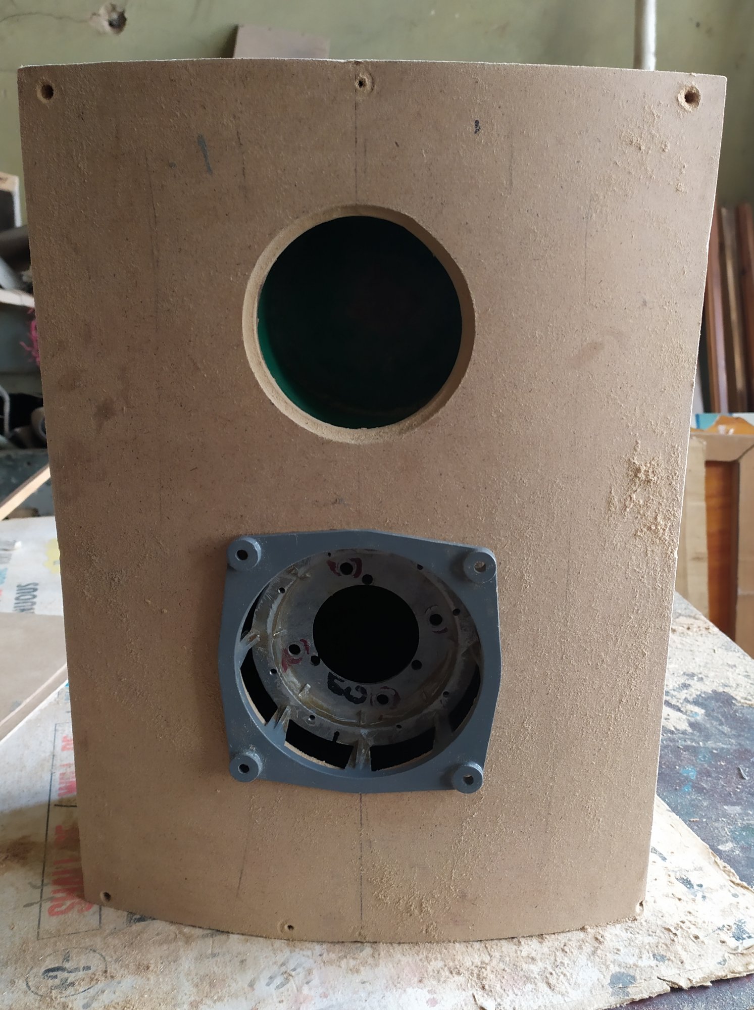

Ящики поочередно обклеиваю противоположные стороны крагисом. В итоге размеры будут 29,5 на 40 см. Глубина от 17,5 до 12,5 см.
Камера чуть искажает перспективу, потому стороны кажутся неровными. На самом деле углы где надо прямые, а неровности от шурупов скроет последний слой крагиса.

Один вопрос не дает покоя. Как планируется поженить плоские фланцы динамиков с полукруглой поверхностью морды?

Снимается плоская фаска. Тогда по вертикали корзина утапливается полностью, по горизонтали - слегка торчит наружу.
Да, я намерен так поступить.. Придется городить подставку для фрезера чтоб плоскость снять. Всё равно динамик придется утопить на толщину последнего слоя. Иначе сильно проход сзади перекроется.
теоретически понятно, интересно как это реализовать в домашних условиях.

В целом способ такой. По краям передней панели крепятся бруски выше чем разница высот. На них ложится пластина с отверстием, а уже на пластину фрезер. Фрезер двигается вместе с пластиной по брусьям. Тут важно чтоб хватило вылета фрезы.
Эта операция будет уже на той неделе. Фото сделаю.

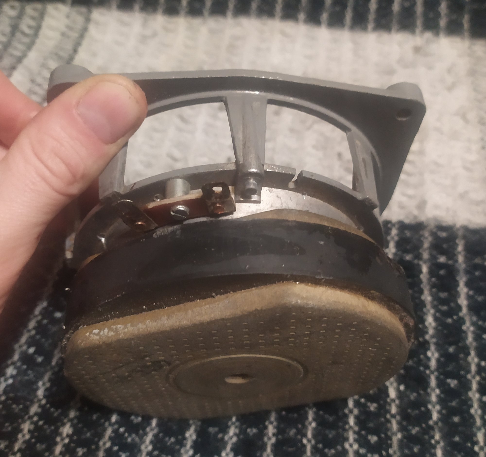

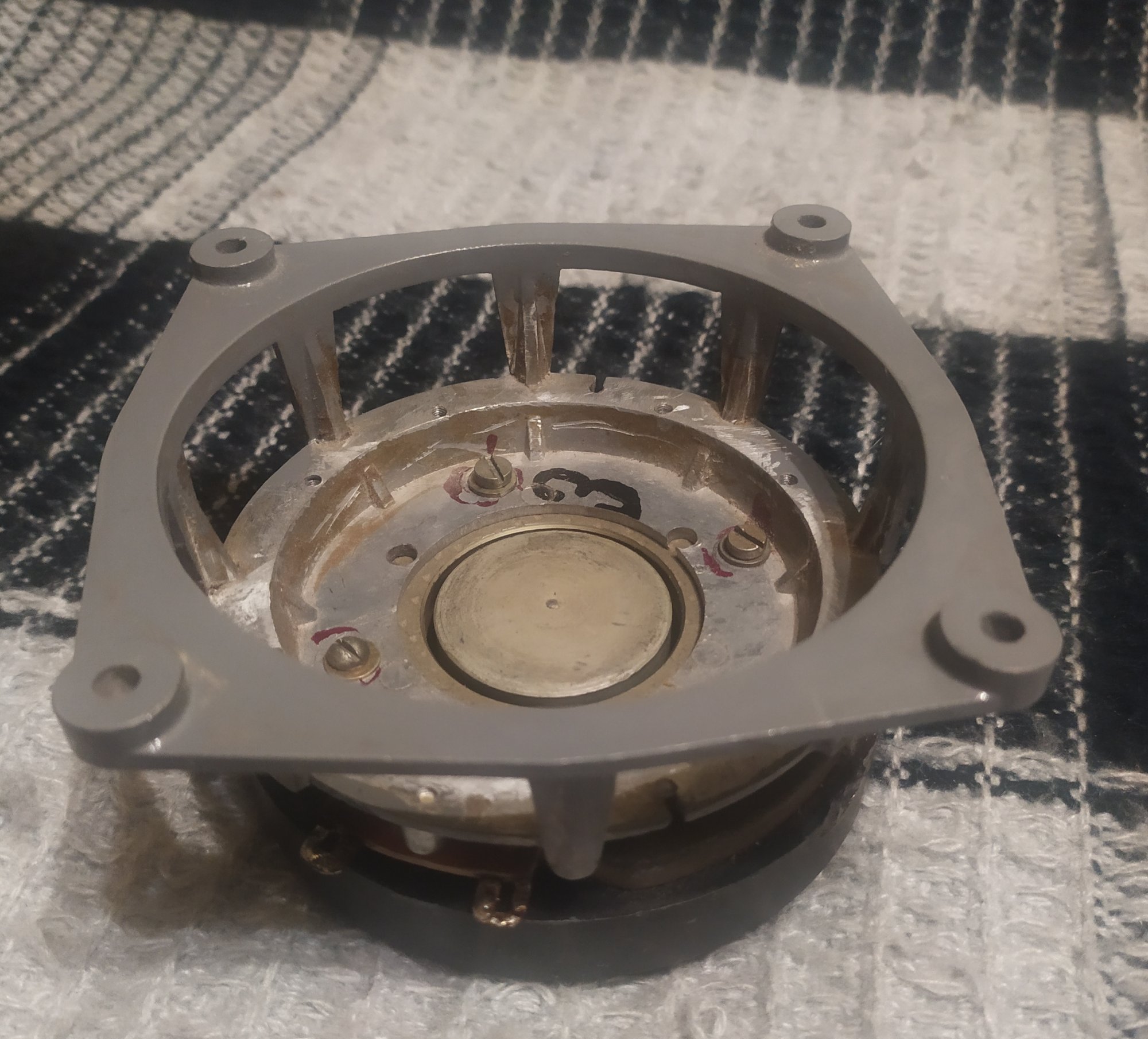

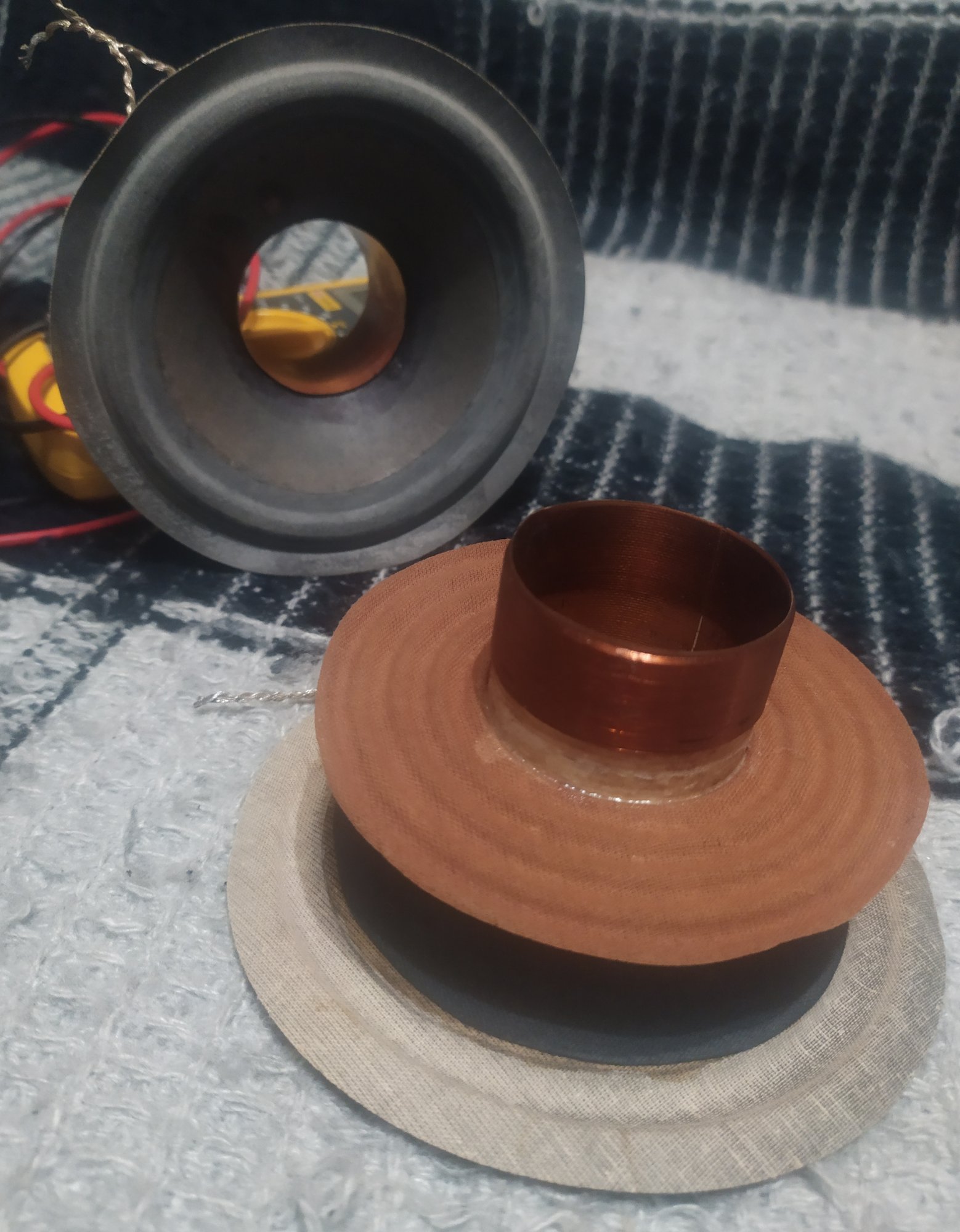

Досушиваю клей на подвижках, скоро в кучу клеить буду. Под магнит 40мм пришлось в корзине расточить отверстие и перенарезать в других местах резьбу под крепление. Клеммы самодельные.
Посмотреть вложение 12437Посмотреть вложение 12438Посмотреть вложение 12439
Катушка здесь 40 мм?

40 мм, ого... А что на ВЧ планируется?
Да, 40 мм. Магнит с 10гд-30б. Катушка в 3 слоя.
Я намерен по Шорову стыковать довольно низко с 1гд-50. Низко это 1-2к.

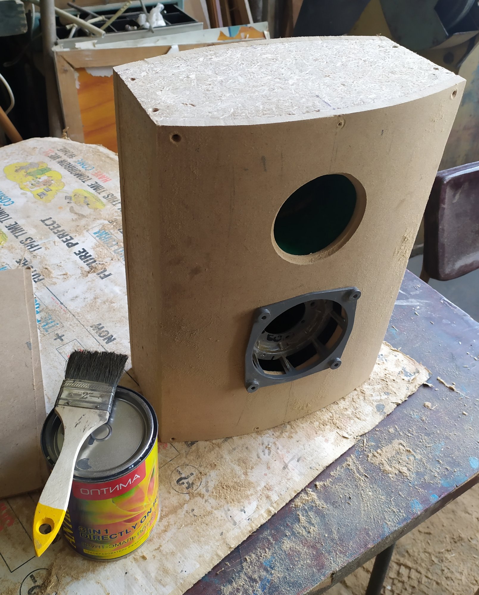

Склеил в кучу. С колпачками пока не определился, будет без них временно.
А такая карточка способна на нормальные измерения?
Только дошло. Я корпуса склеил, а ФИ не спозиционировал. Теперь ровно прорезь я вряд ли сделаю. Буду делать круглый ФИ.

Может PowerPort Полковский в дно сделать? Роскошно будет выглядеть, КМК
Корпус плоский, а значит в верхней, или нижней стенке ФИ не врезать. Сверху мешает стакан средника, а снизу корзина басовика.
