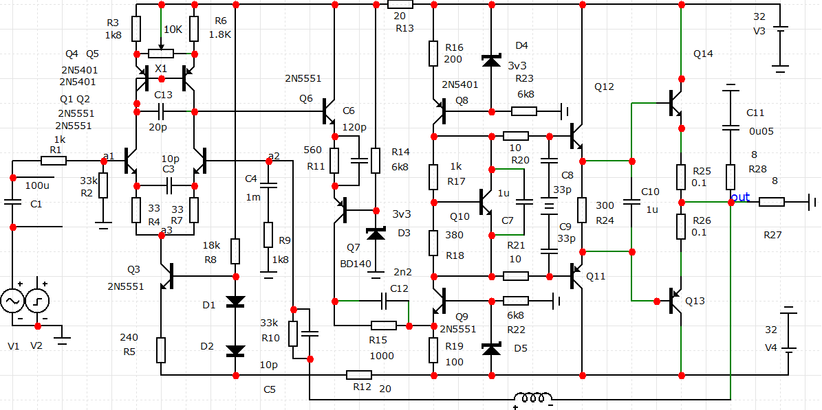

Удачная вариация на тему Видерхольда...
Вспомнил, автор Клецов.
2,813
820
1:1 после ОУ. Даже диодная защита. Комплемент вместо квази.
Плохой PSRR, поэтому стаб. Но можно переделать в однополярку (и снова стаб или ИИП).

Каскад сдвига уровня выполнен на стабилитроне.Это не дело. И нет в каскоде коррекции на опережение.Но по тем временам это было необычно. Немного доработать.На выход латералы , дифкаскад дополнить токовым зеркалом или источником тока , без разницы особой . Выбросить стабилитрон и ввести еще один каскад с ОБ и дифцепочку корректирующую.

В опубликованной схеме поменять проводимость V6 и посадить эмиттер на R16 - без каскода и сдвига.
(Там была квазикомплементарная тройка 2Т203А\П307 2хКТ805АМ и 2х2Т908А)))
Можно каскод (сдвиг) сделать почти по нормальному, с транзистором и привязать к верхней шине. Там даже не каскод, а Rush(Visch) получится:)

Токовое зеркало введите и надобность в стабе пропадет

У схемы низкая исходная линейность, чтобы повысить эту линейность много чего нужно добавить. Импортные детальки не помогут никак. Добавить нужно токовые зеркала в дифф, ГСТ диффа сделать каскодным, добавить следящее питание транзисторов диффа, второй каскад УН (разогнутый дифф) также нуждается в доработке. ВК сделать в виде тройки ЭП, добавить цепи антиклипа и настроить коррекцию.
Так как раз и разговор про то, которое нравилось. И есть сомнения, надо ли туда чего то добавлять.
Грубо говоря предлагалось повторить велосипед с мотором, а не делать из него Харли-Дэвидсон.

зеркало нужно добавить и убрать стабилитрон с пути сигнала. Что ранее я и показал .Но видите ли это сложно . Ну можно плюнуть на обр и сделать почти как в оригинале .ППК выбросить. А потом добавить опер.
