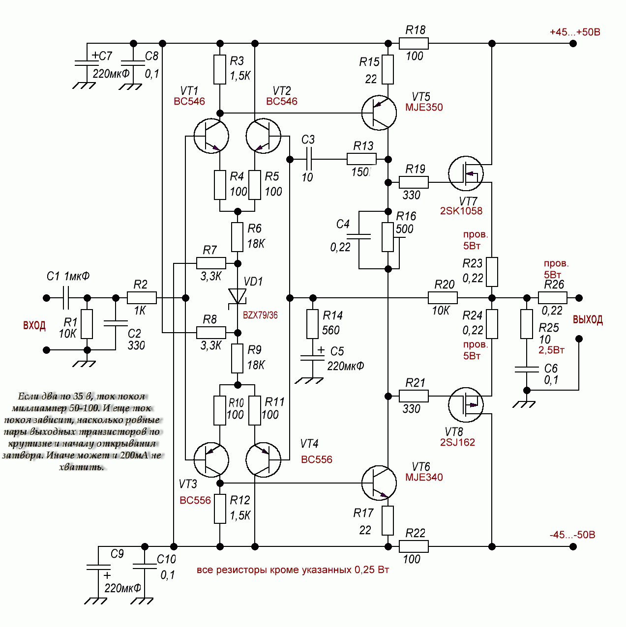

Я маленько усомнился в этом и не зря. Дифкаскад с несимметричным съёмом сигнала даёт одинаковые искажения в любом варианте,
хоть ОЭ, хоть ОК-ОБ.
Еще печальнее ситуация с разогнутым дифкаскадом. В схеме из первого поста это V6, V8 , если что.
Смотрится элегантно, но искажает за двоих.
Для уменьшения искажений, его тоже не мешеает заменить обычным классическим дифкаскадом.
Это будет еще один шаг по направлению к ПараФинну:)
Или отказаться о дифкаскадов на россыпи ,заменив их ОУ плюс ОБ за ним следом.
Это будет еще один шаг по направлению к Керогазу.:)
Пичалька.

Срамота не в малой глубине ООС, а в больших искажениях. При хорошей работе, 60 дБ, это примерно 0,0003%.

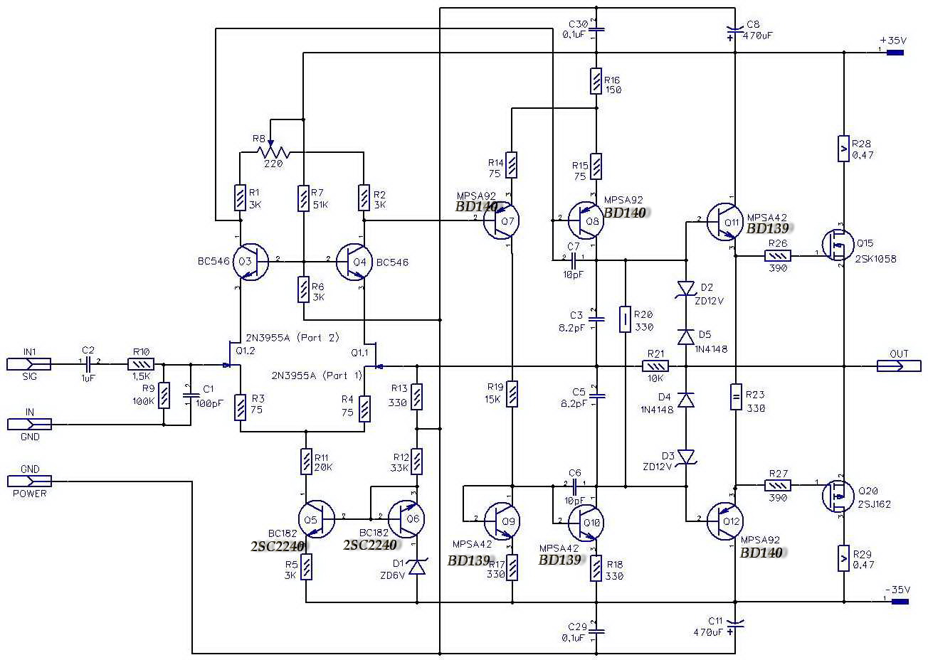

если кто собирал сотзовитесь, схему радио 83г №7
возможно имеет смысл пересебрать на современной база с еще более крутыми параметрами .
оригинальную схему по схеме из радио я слушал и она оставила крайне незабываемые впечатления от звучания,...звук быстрый , четкий ,красивый.
если кто собирал ..давайте обсудим и сделаем конфету )))
Выходной каскад отлично оформлен, с правильно подключенными R24R26.
Каскад сдвига уровня на стабилитроне - ужас.
Из-за этого ужаса усь очень чувствителен к ныркам питания, и к его стабильности. А это дополнительная интермодуляция.
Схема представляет разве что исторический интерес.

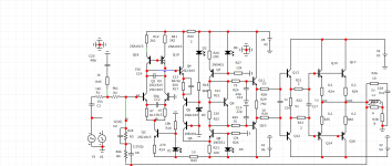

Ваш ответ уже отослал. Думаю скоро буду паять)
Сперва драйвер соберите, заведите ему оос с его выхода. Выходной каскад можно позже подключить. Мощные транзисторы драйвера снабдите радиаторами .
То , что ноль там гуляет ,это ниче. Интегратор подцепил и порядок . А так вот что то вырисовывается с тройкой. Все из своего закутка тяну.

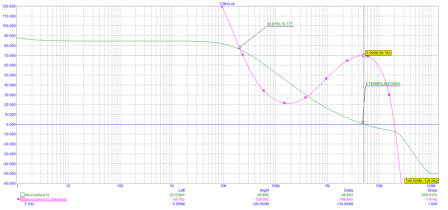

Добавлю петлевое. 77дб на 20кгц .Запас по фазе 69гр

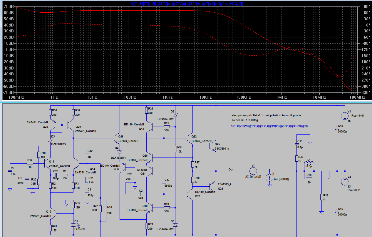

Срамота в том, что транзисторы потрачены, а усиление (читай линейность) не добыта. В подобных схемах (2 каскада УН) должно быть не менее 90 - 100 db глубины ОООС на частоте 20 КГц.

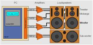

    5.3 KB · Просмотры: 126
Я еще погляжу на какого-нить кансруктора, попытавшегося повторить ачх НЧ фильтра на трех деталях - с помошью активного фильтра. И во что это ему вывалится.
