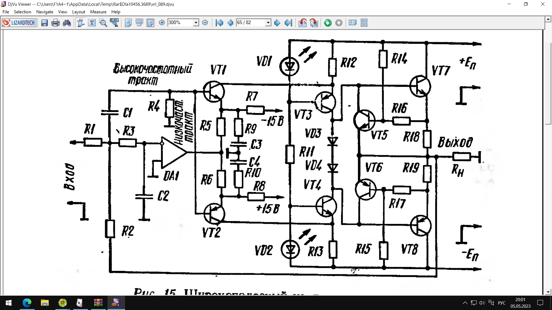

8000 - три дифкаскада и выход на двойке с параллельными выходниками.
тут поглядите.
На что? Там "докажут", что "Корвет УМ-038" и "Корвет 200УМ-088С" построены по одной и той же схеме?
Или вы про безотсечечный режим выходных транзисторов в "Корвет 200УМ-088С"?
Сюда (Авторское свидетельство SU 1 566 463 A1, стр.1, стр.2 и стр.3) смотрели?

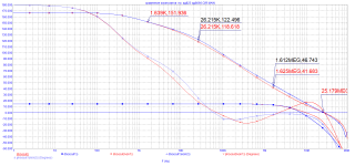

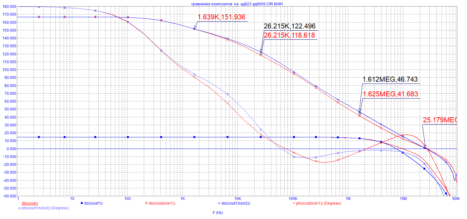

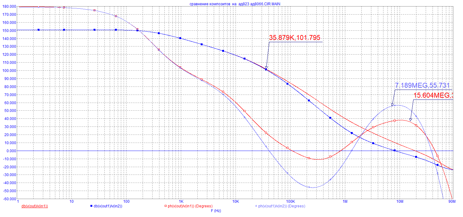

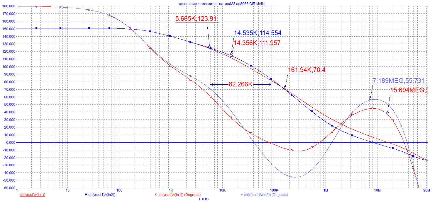

сравнение концепций. АФЧХ , петлевое в петле общей оос и суммарное петлевое. Разница небольшая на современных оу
  • сравнение композитов на ад823 ад8066.zip
    17.2 KB · Просмотры: 148
    82 KB · Просмотры: 140
    83.2 KB · Просмотры: 130
    78.5 KB · Просмотры: 141
