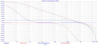

тут вот как то так.По мне надо ,чтобы по постоянному току была монопетля , а по переменке можно и мпос сделать. Пока в проработке. пока эскиз . Запас по фазе на 0дб 67гр. Всего петлевого 70 дб, из них 40 дб в петле общей оос. ТДА 2050 и ЛМ1875 довольно низкоскоростные камни, потому такой выбор соотношения усиления и выбор первого оу.

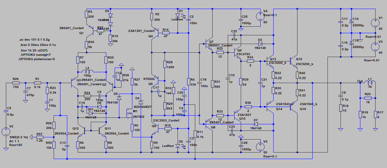

Ещё в самом начале было всё сказано. Доработки таковы, что это будет совсем другая схема. Как доработать Жигуль, чтобы Майбах получился? Главная засада этой схемы в том, что напряжение питания сильно влияет на режим по постоянному току. Я уж молчу про стабилитрон, который торчит, как оглобля в заднице. Я понимаю, зачем его применил автор вместо резистора - он хотел увеличить внутрипетлевое усиление. Но не такими же методами.
Да вроде уже было показано,как можно убрать негатив. Ну выбросите зеркала и верните авторскую подстройку нуля или введите интегратор. Че копья то ломать
Угу. А потом слил всё это увеличение в R12 и R13 в УН, видимо, пытаясь таким образом вытянуть повыше первый полюс на тупых КТ814/815. Вытянули голову - хвост увяз. :(

А я что то смоделировал начальную схему , с первой страницы, и у меня вышло что она должна генерить- а работать не должна. Ко всему прочему глубина ООС составила эпические 10 раз(20дБ) и про некие "низкие искажения" тут смело можно вообще не говорить.
Это совсем иная топология .Не ввшная.
ДК + ОК-ОБ, но симметричный. Похож. Уже на современной элементной базе. Без явных косяков.
Лишний поворот на второй ОБ выброшен. За это заплачено повышенным напряжением питания УН.
Выходной каскад современной топологии. Двухполюсная коррекция. Триггерная защита. Интегратор.
