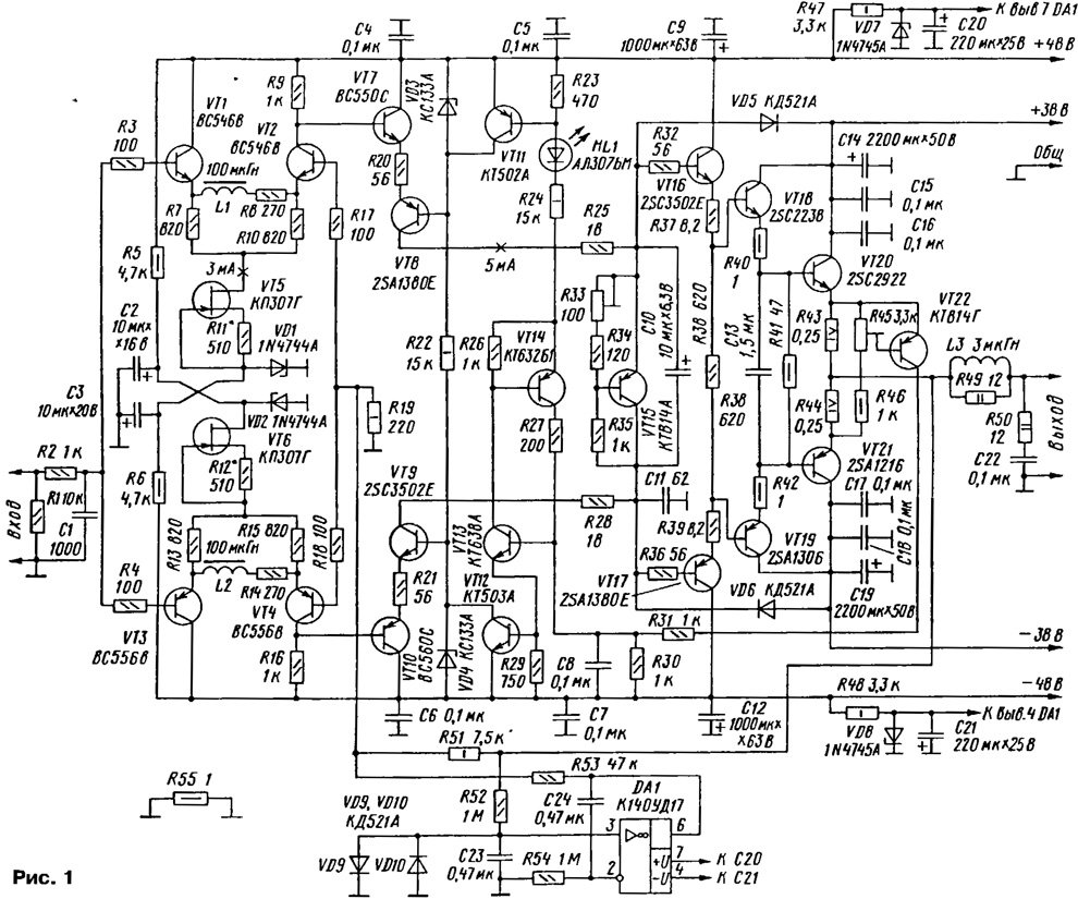

ДК + ОК-ОБ, но симметричный. Похож. Уже на современной элементной базе. Без явных косяков.
Лишний поворот на второй ОБ выброшен. За это заплачено повышенным напряжением питания УН.
Выходной каскад современной топологии. Двухполюсная коррекция. Триггерная защита. Интегратор.
Не "последний писк моды", но, как минимум, следующий шаг.

А я что то смоделировал начальную схему , с первой страницы, и у меня вышло что она должна генерить- а работать не должна. Ко всему прочему глубина ООС составила эпические 10 раз(20дБ) и про некие "низкие искажения" тут смело можно вообще не говорить.
Модельку можно?
Если не устраивает кт814 и кт815 по усилению и частотным характеристикам, можно использовать в тех же корпусах ТО-126 транзисторы кт639 и кт961

зачем 814 и 815 когда есть кт850 и 851. и зачем пары идеинтичные подбирать .Достаточно 25-30% разброс. Диодик вшивый в зуевик старый добавить ,чтобы при срабатывании защиты напряжение база эмиттер не уходило за обр,как в бриге второй версии и все .

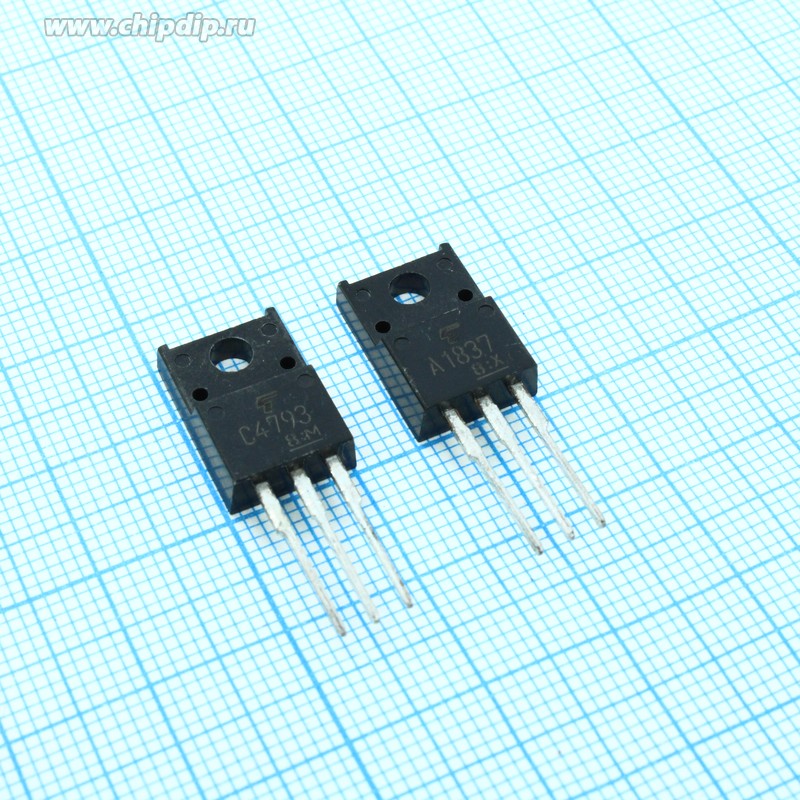

Спорно. Они ,КТ850/851 дешевле А1387/С4793
Пара Тошибы из лавки на рынке обойдется меньше двух десятков наших с разбросом по бетте 40-200
Есть ещё нюанс. В даташите Тошибы написано, что данные транзисторы для аудиоприменений, и есть картинки, в которых демонстрируется постоянство h21э в широком диапазоне тока коллектора, а именно этот фактор определяет линейность внутрипетлевого усиления. Как это дело обстоит с нашими транзисторами?
Кстати, BD139-140 не позиционируются как аудио и не приводится зависимось h21э
Есть еще один нюанс. Пара А1387/С4793 не производится by Toshiba лет уж десять как. ДумайТе.
