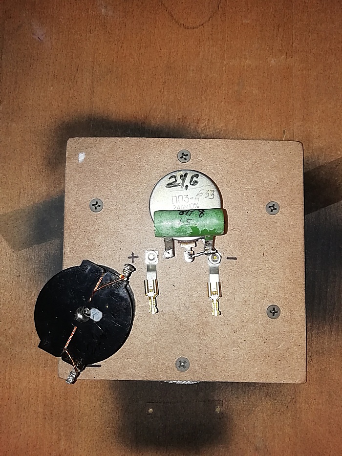

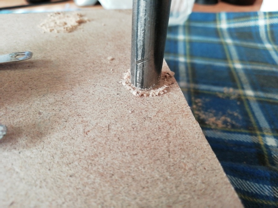

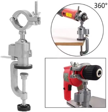

Надо поискать такой. Иногда хоть плачь, а ровно-вертикальное отверстие нужно. Вот и корячишься с угольником
Вот ещё такая полезняшка KWB 779600 за $12 для ґравера/дрели

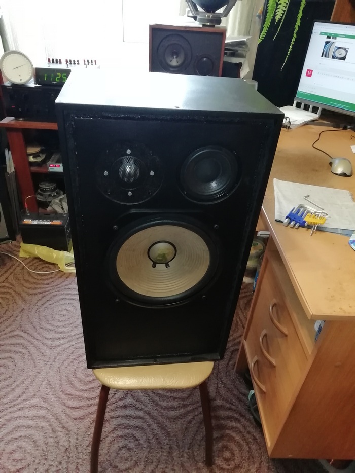

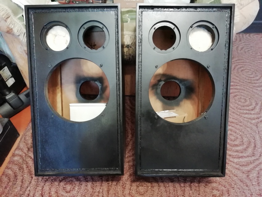

В этот выходной, вполне возможно, начну заниматься установкой динамиков!
Таки начал заниматься этим.
Таки кайфую от данного процесса! Вечером - ближе или чуть позже 17:00 по Москве постараюсь выложить фото. Хотя бы часть. Если нет, то завтра.

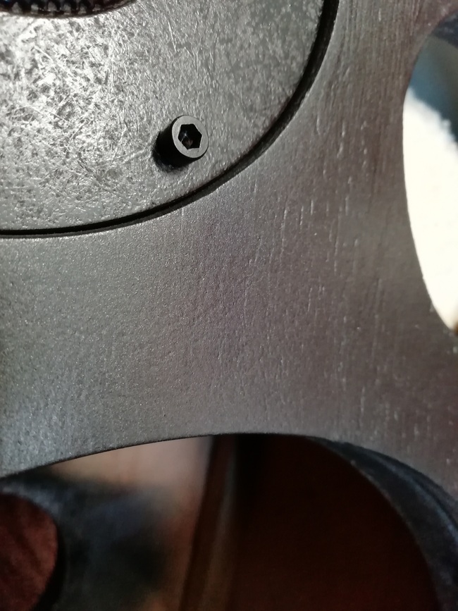

Ещё до начала сборки, вкрутил саморезы и болты. Ну... Чтобы каждый был на месте.

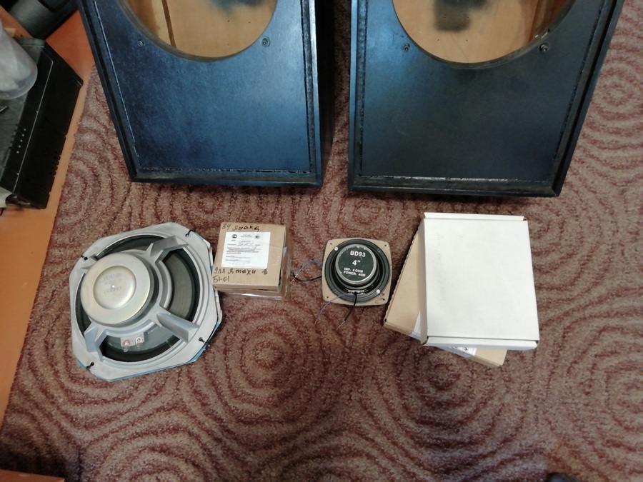

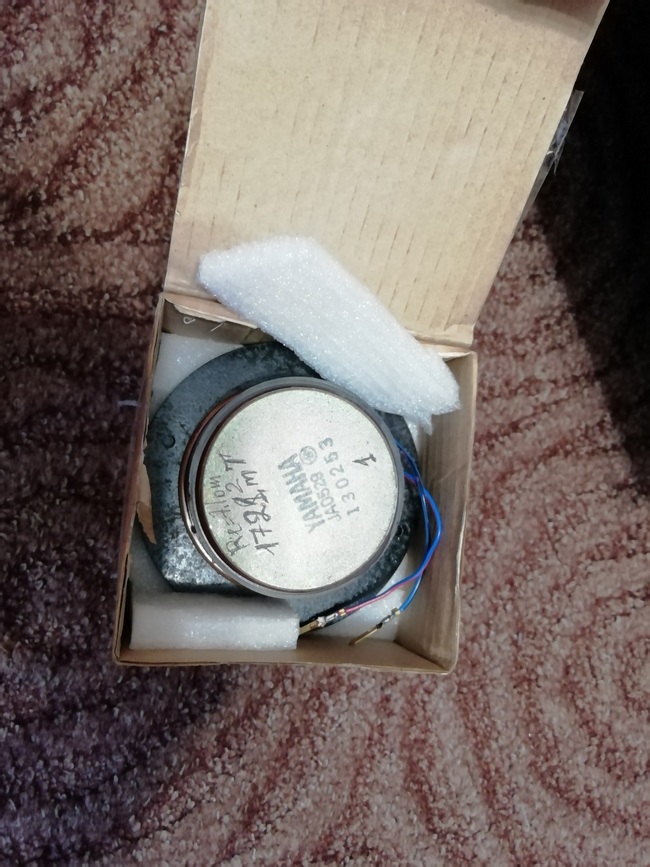

Составные части будущей акустики
НЧ, ВЧ, СЧ, фильтра и терминалы.

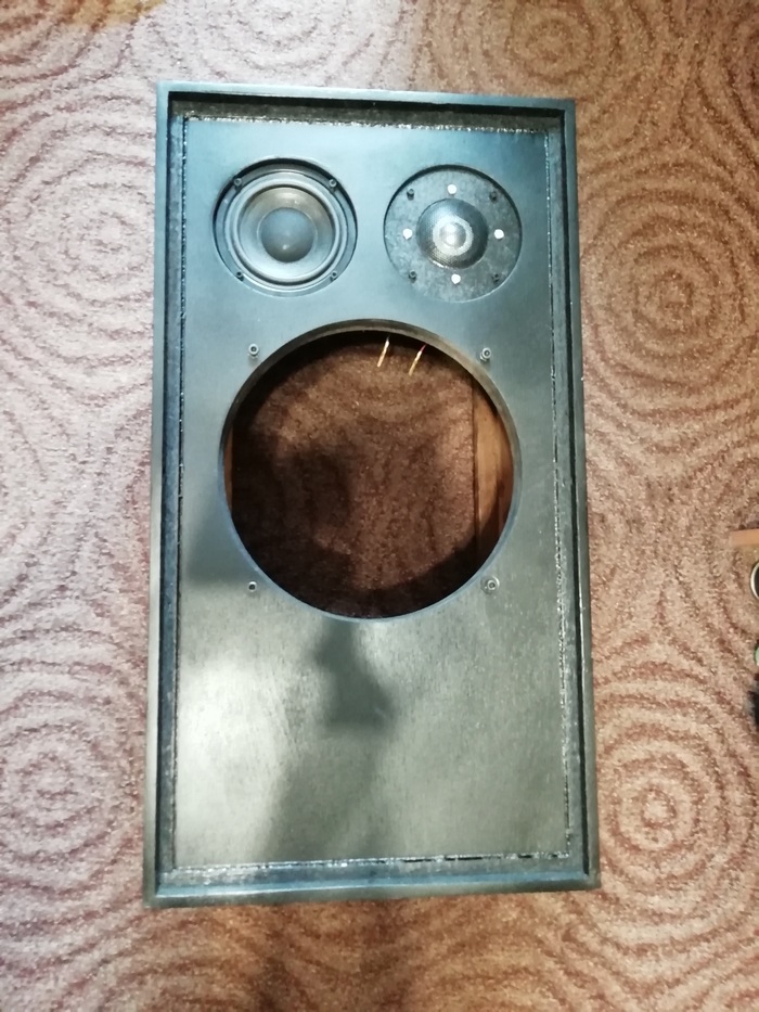

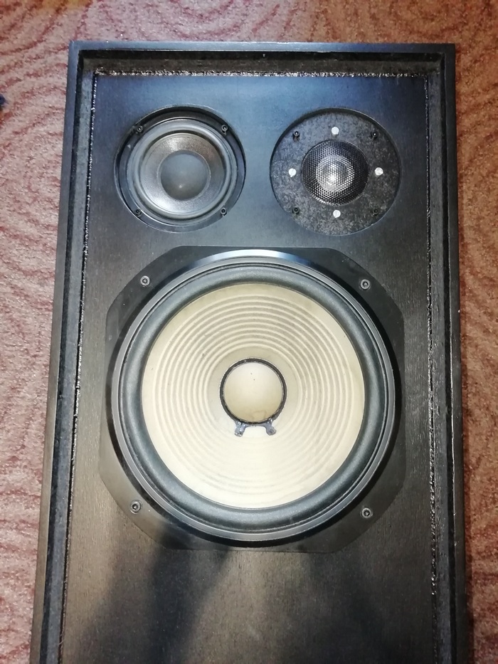

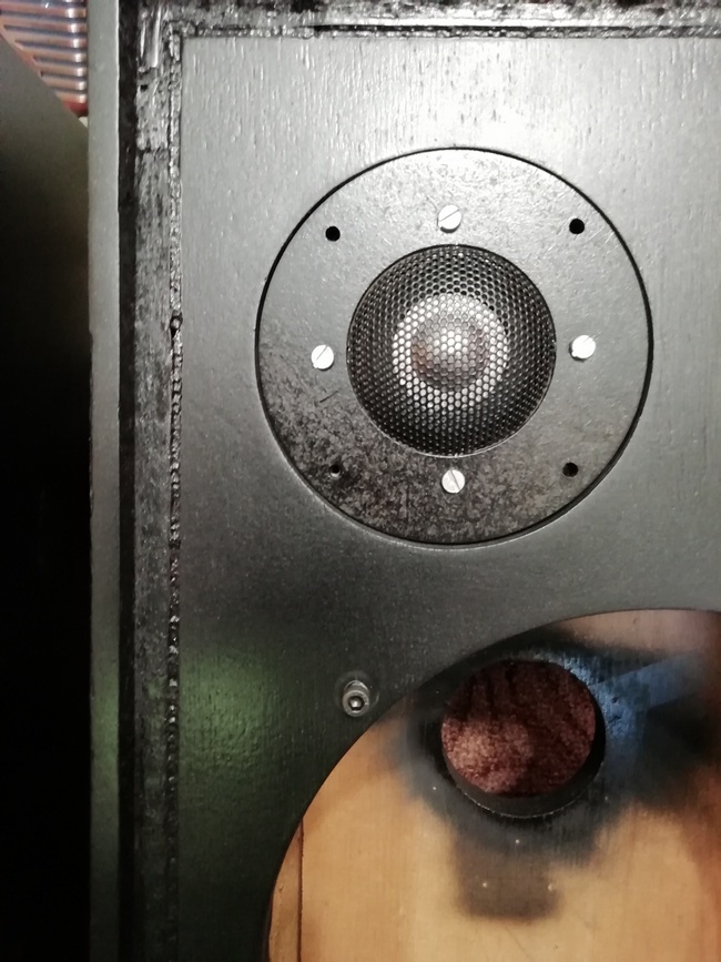

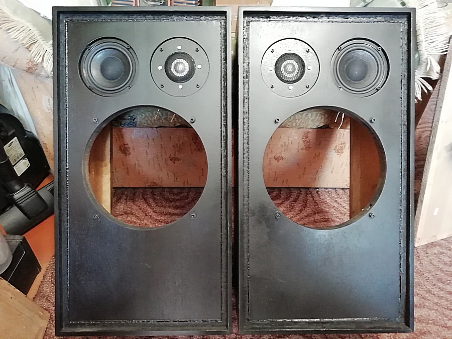

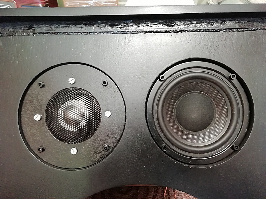

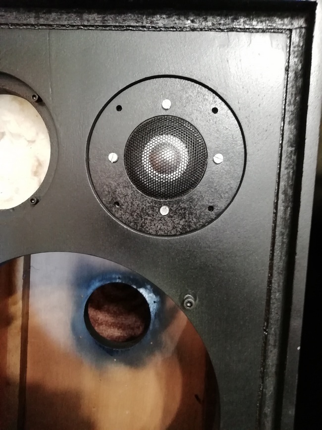

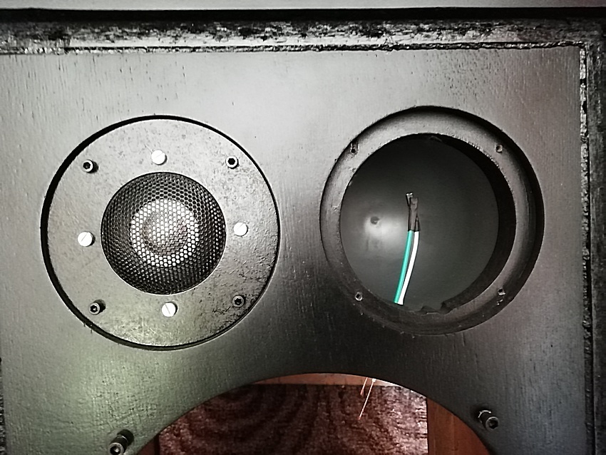

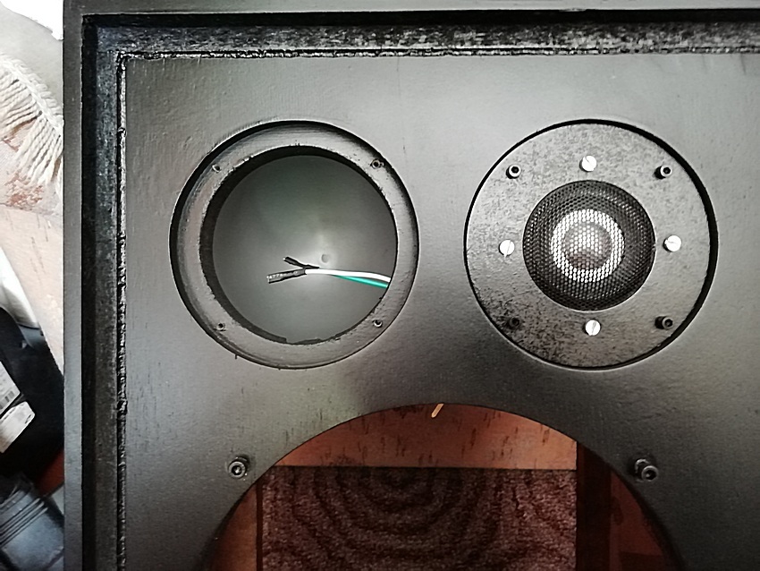

Установку начал с ВЧ
Их устанавливал без всяких уплотнителей-амортизаторов. Площадь прилегания фланца к корпусу приличная. Их поверхности сопряжения гладкие и плоские.
Примерил каждую на своё место
И притянул
Но пока не сильно. Можно сказать - наживил. До легкого касания головки самореза к фланцу ВЧ.

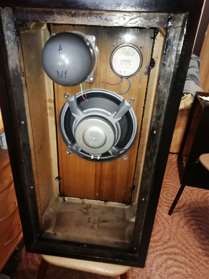

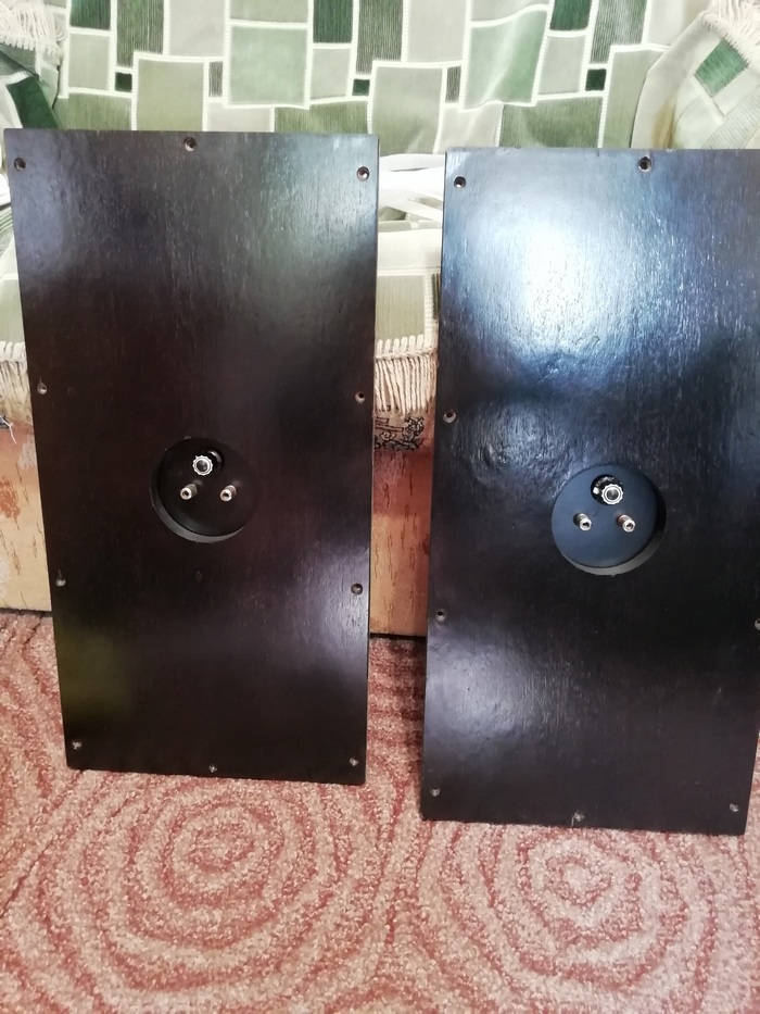

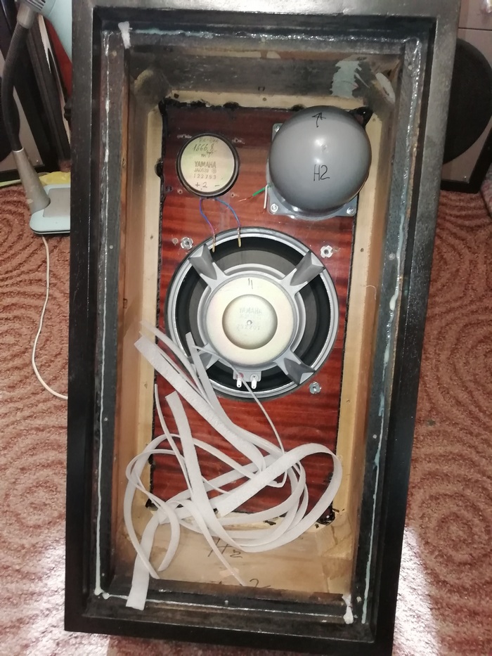

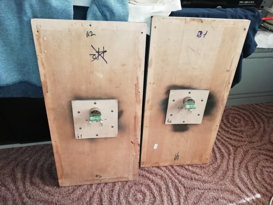

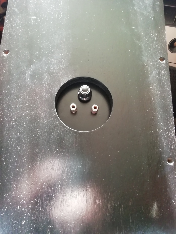

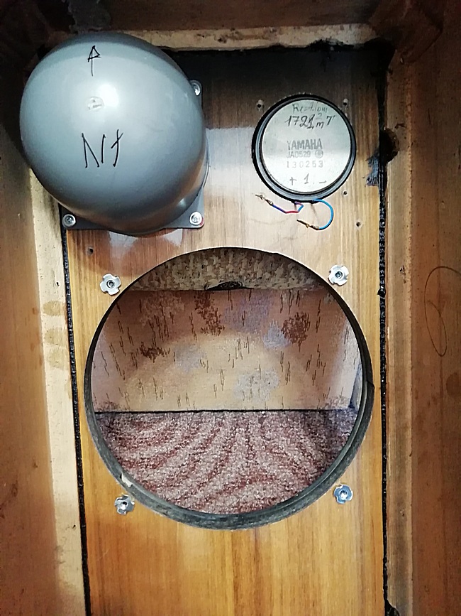

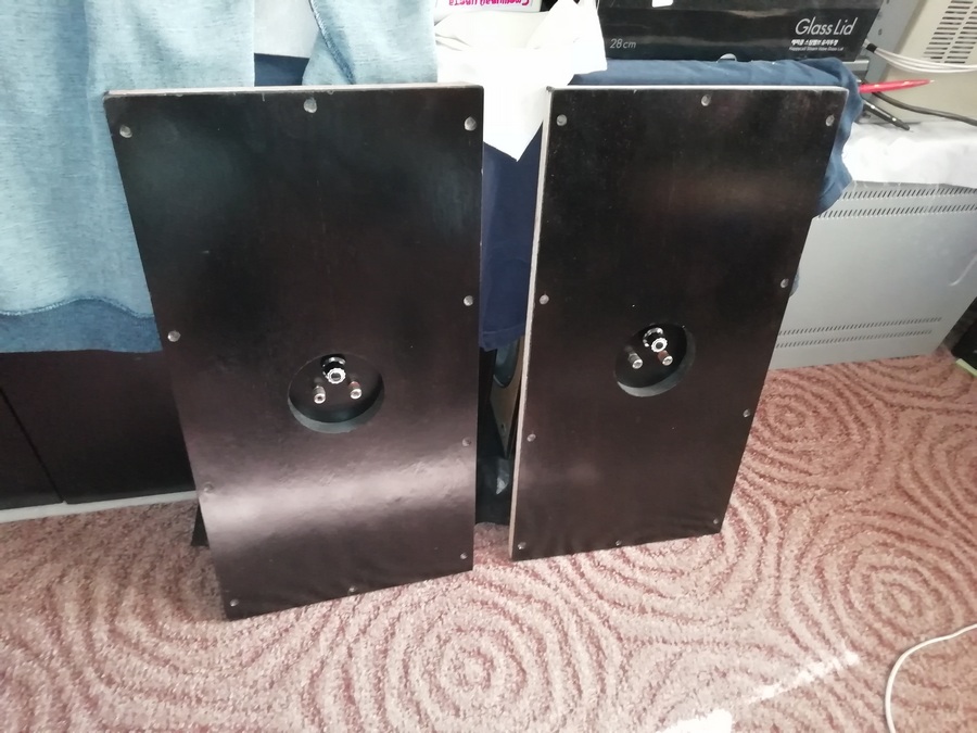

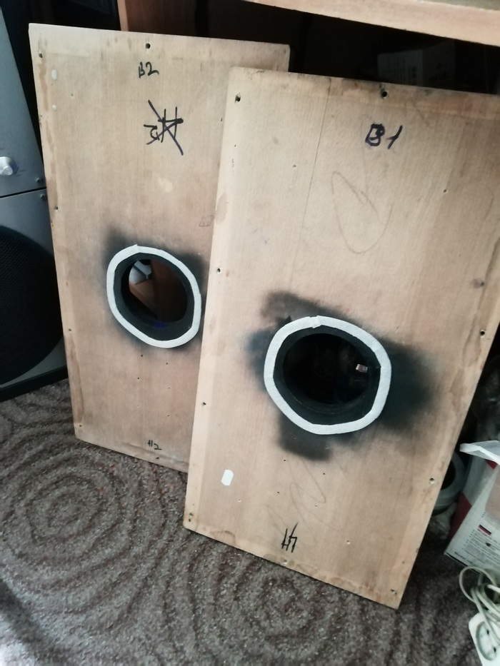

Задние стенки

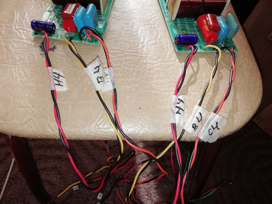

Снял. Для установки СЧ и фильтров

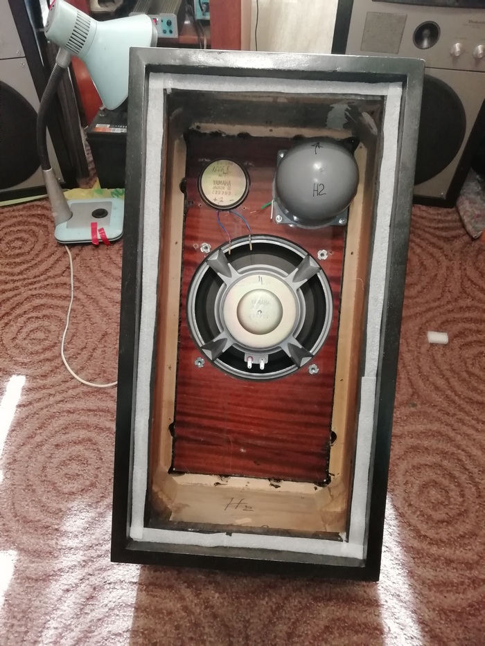

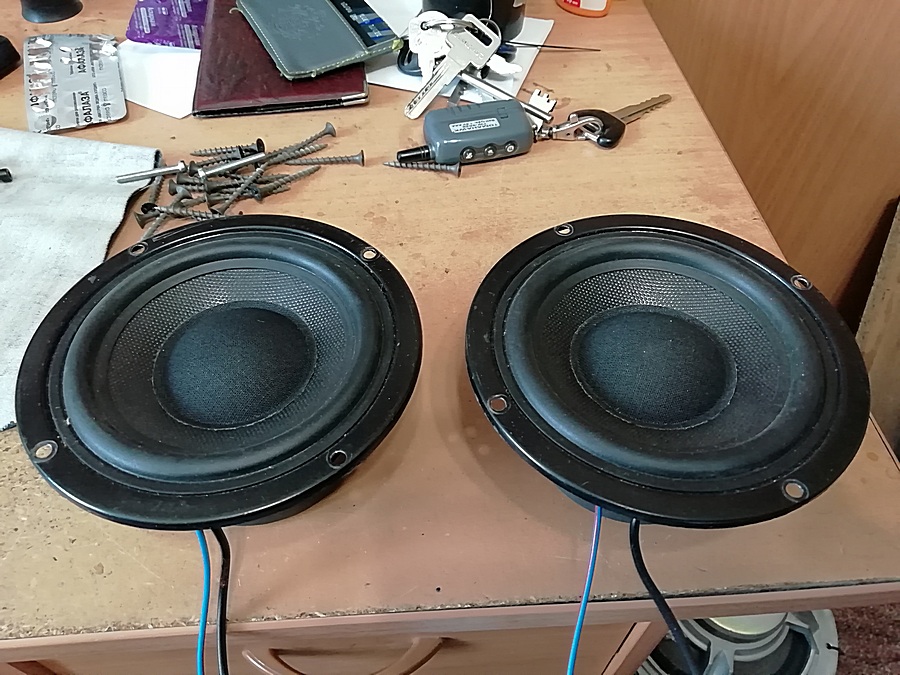

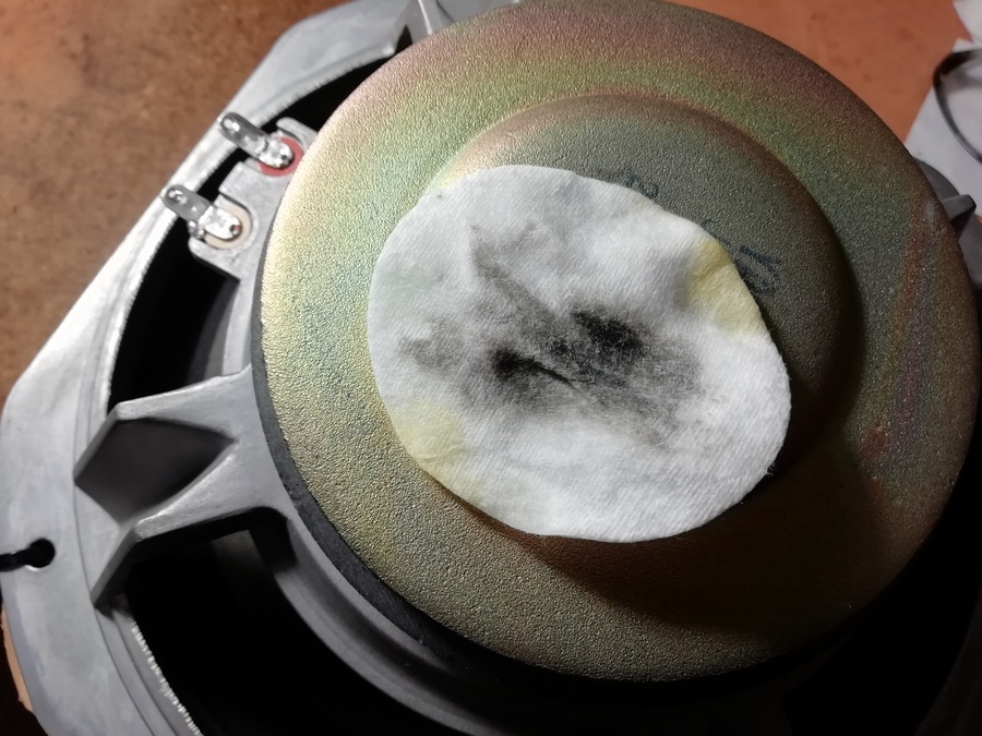

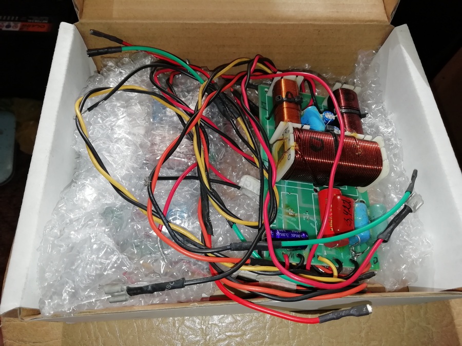

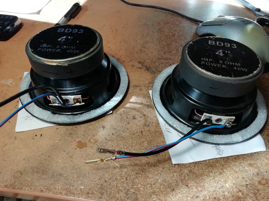

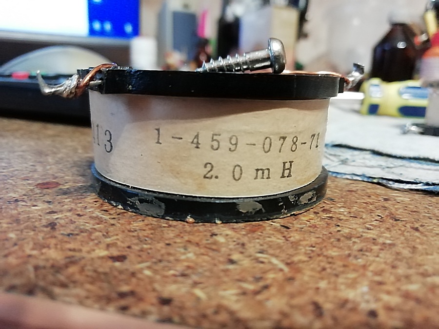

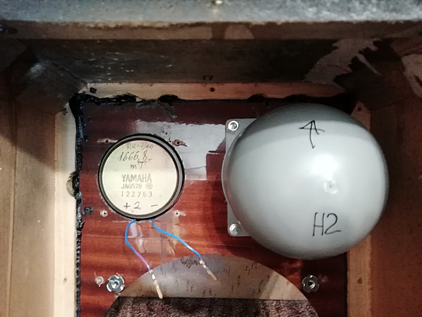

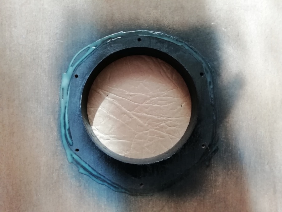

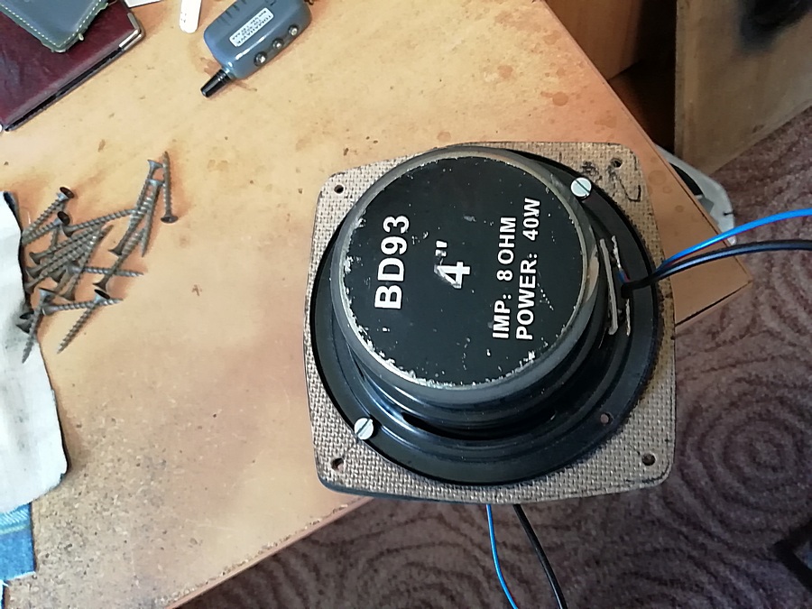

СЧ - какие-то китайские.

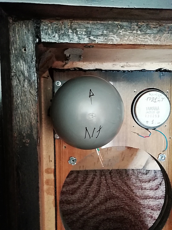

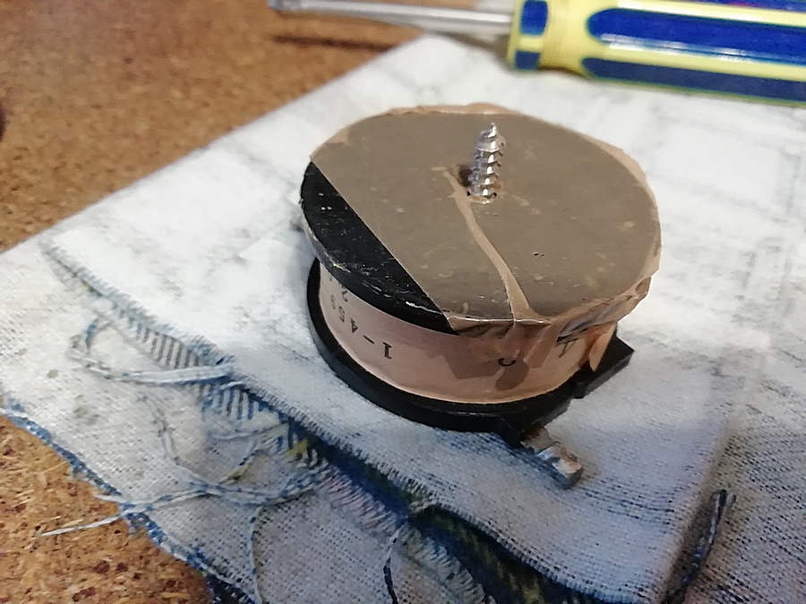

Они очень даже достойно отыграли своё время у меня на работе. И чтобы поднять их ВЧ часть диапазона, я удалил с их мордах пластиковые колпаки и приклеил на выступающие каркасы катушек алюминиевые колпачки специально для этой цели изготовленные. Прикрыл всё это дело, совершенно отличными по продуваемости и жёсткости тканевыми колпачками от НОЭМА.

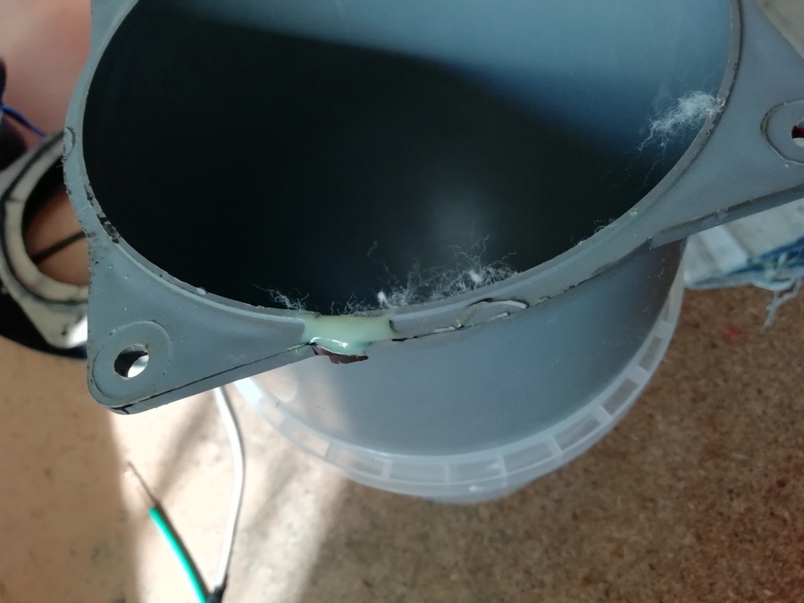

На таких колпачках, делал купольные СЧ динамики. Они успешно работают по сей с момента установки их в акустику. Где-то вначале этой темы о них есть.

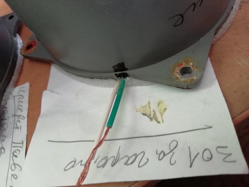

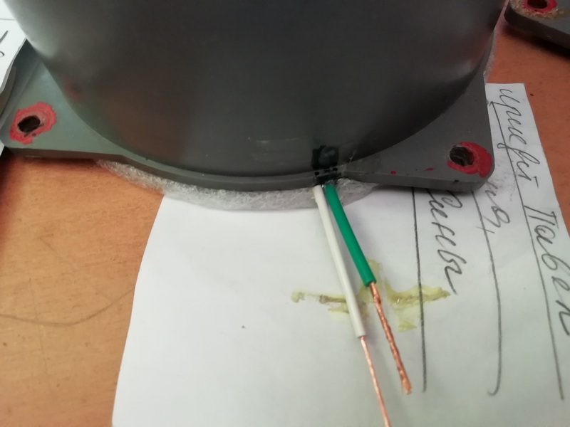

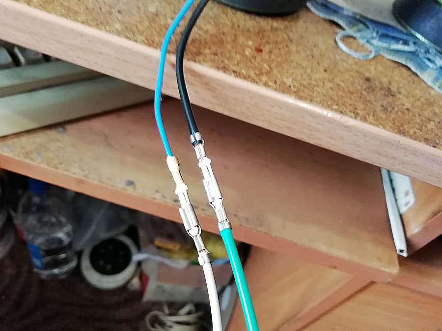

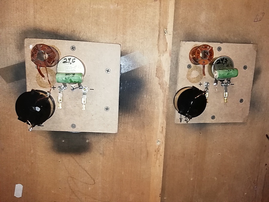

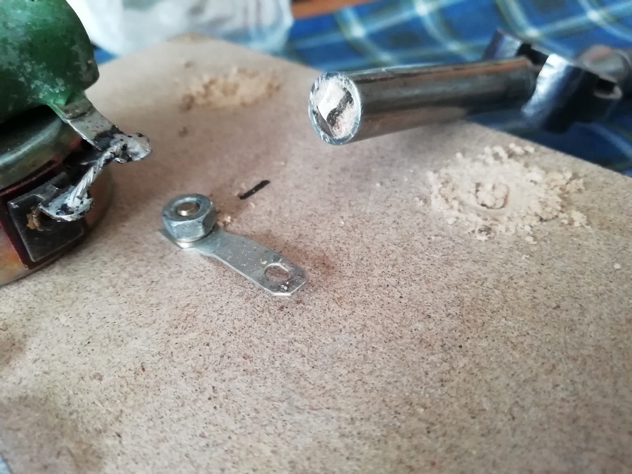

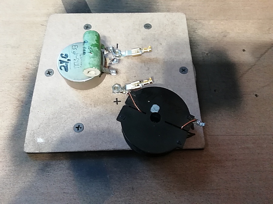

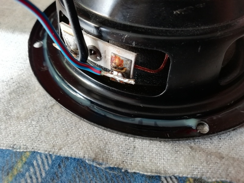

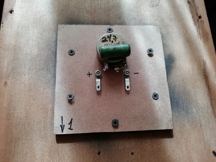

Проводки с папами припаяны к динамикам для удобства коммутации. И для неё же, приготовил по паре мам
Которые вклеил под уплотнитель колпаков СЧ динамиков
IMG_20250316_112841.jpg IMG_20250316_112936.jpg IMG_20250316_114147.jpg IMG_20250316_114149.jpg

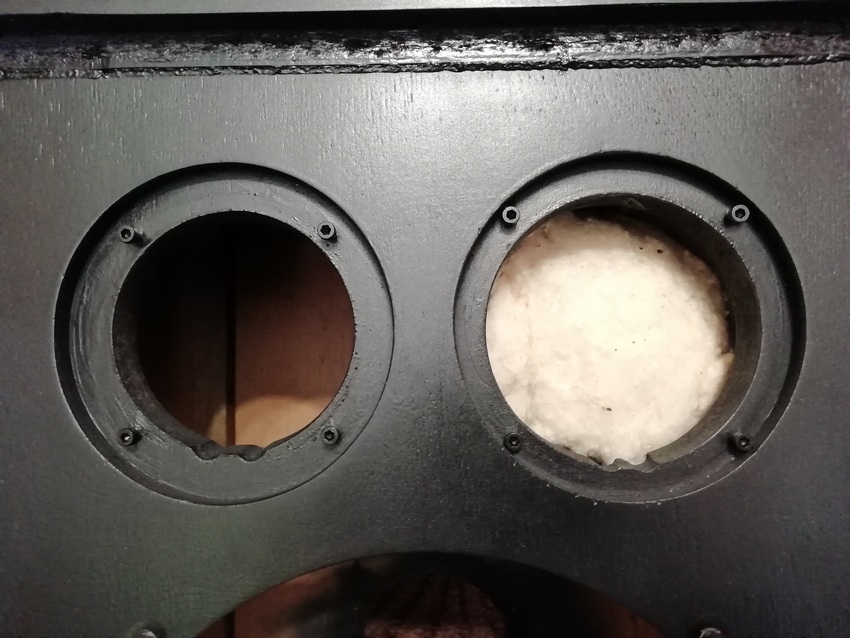

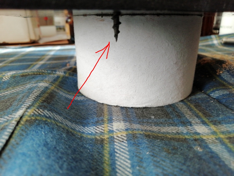

На СЧ динамики уплотнитель приклеить пришлось

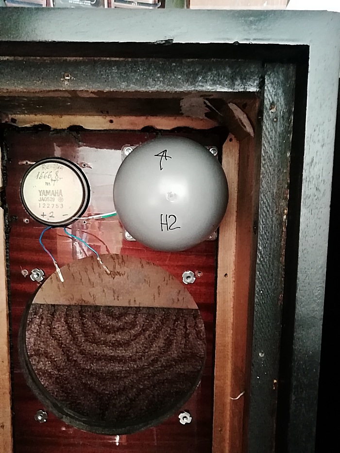

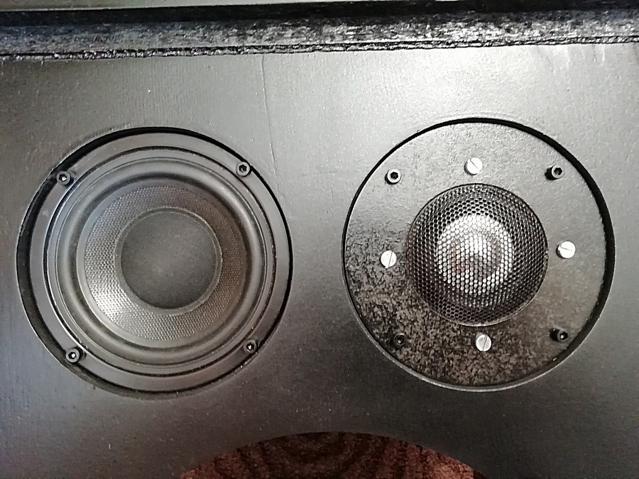

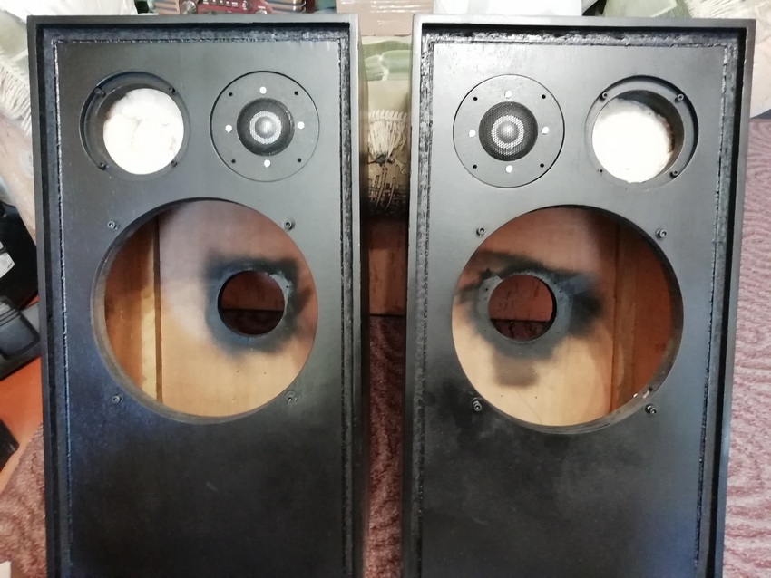

Звукоизолирующие колпаки установил каждый на своё место
IMG_20250316_115731.jpg IMG_20250316_115802.jpg IMG_20250316_115719.jpg IMG_20250316_115757.jpg
И вслед за ними установил СЧ динамики

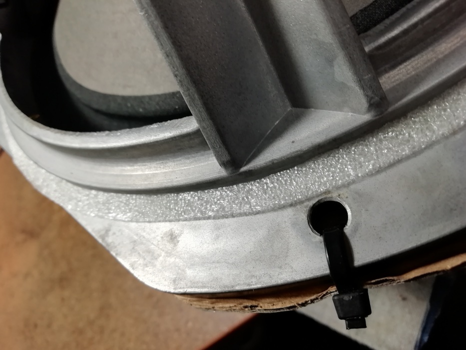

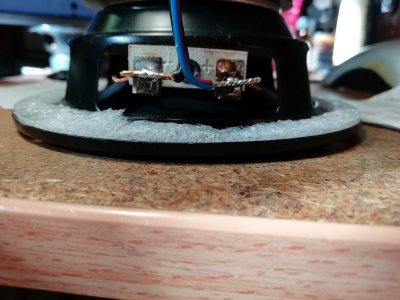

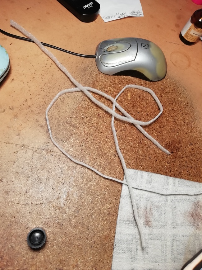

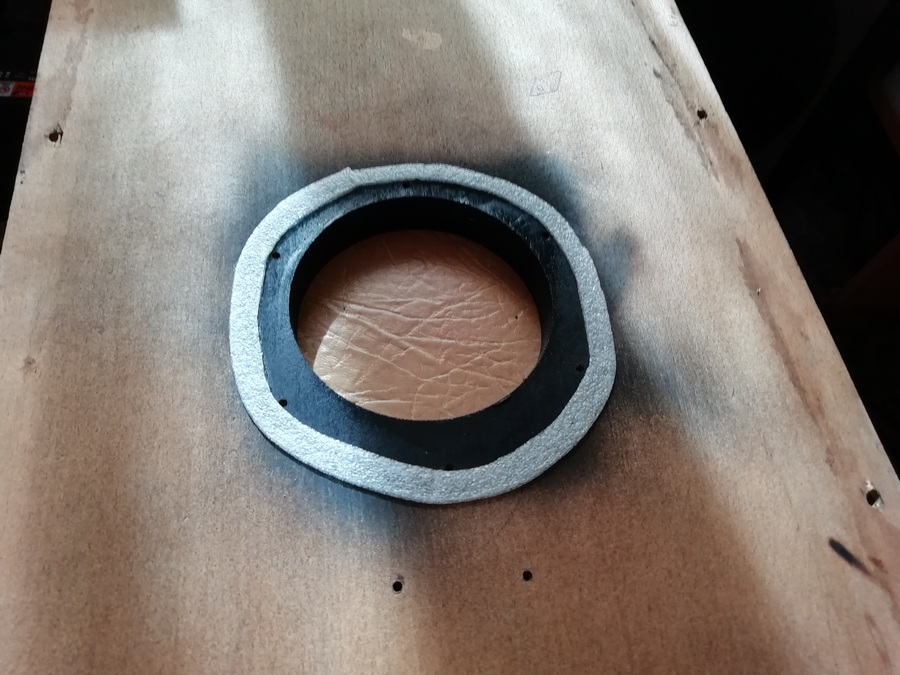

И пересилив себя, всё же нарезал полосок пенополиэтилена на уплотнения динамиков
Протер спиртом отбортовки корзин с обратной стороны
Нанёс Момент-1 и приклеил уплотнения

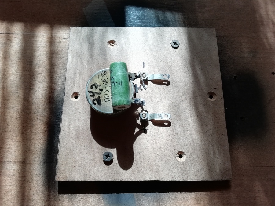

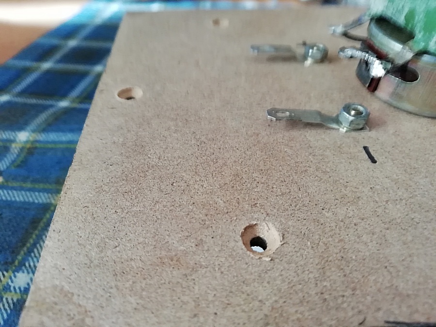

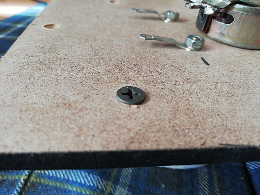

Скорей всего я завтра буду "Кум королю и сват министру"(с), один дома.... НЧ установлю и все динамики прогоню измерителем иммитанса уже в корпусе. И по показаниям уже прикину, что лепить в виде фильтра.

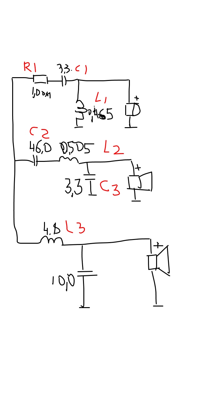

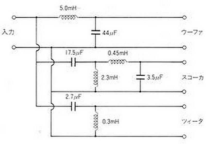

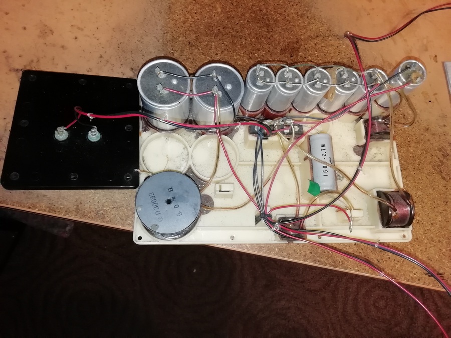

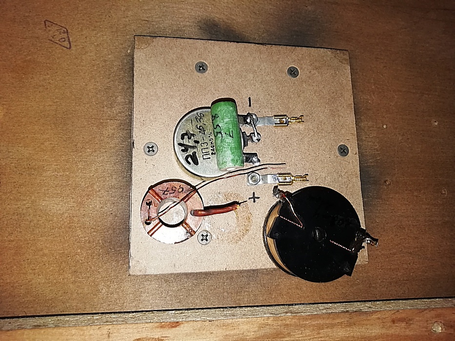

Так-то к этой акустике он уже приготовлен. Но вот после фактически каждодневного прослушивания: https://ldsound.club/threads/25asa-ii-nadezhdy-i-chajanja.2708/page-9#post-361541 хочется простоты. На все три динамика в этой акустике всего две детали фильтра. Катушка и кондёр.

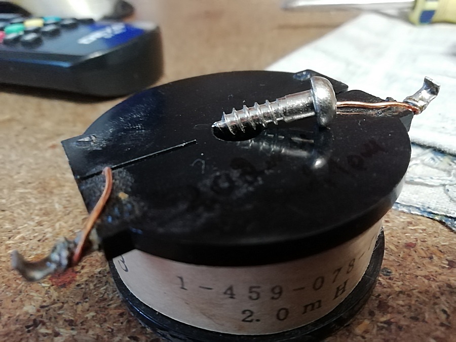

Уж так сладко и притягательно звучат эти 25АСА-II, что слов нет. Вот и хочется попробовать в этой, на Ямахах. Хотя в акустике в таких же корпусах (в этой же теме) на Диатонах НЧ, такой фильтр не прокатил.
Не получится - штошь.... Буду ставить который предполагался изначально.

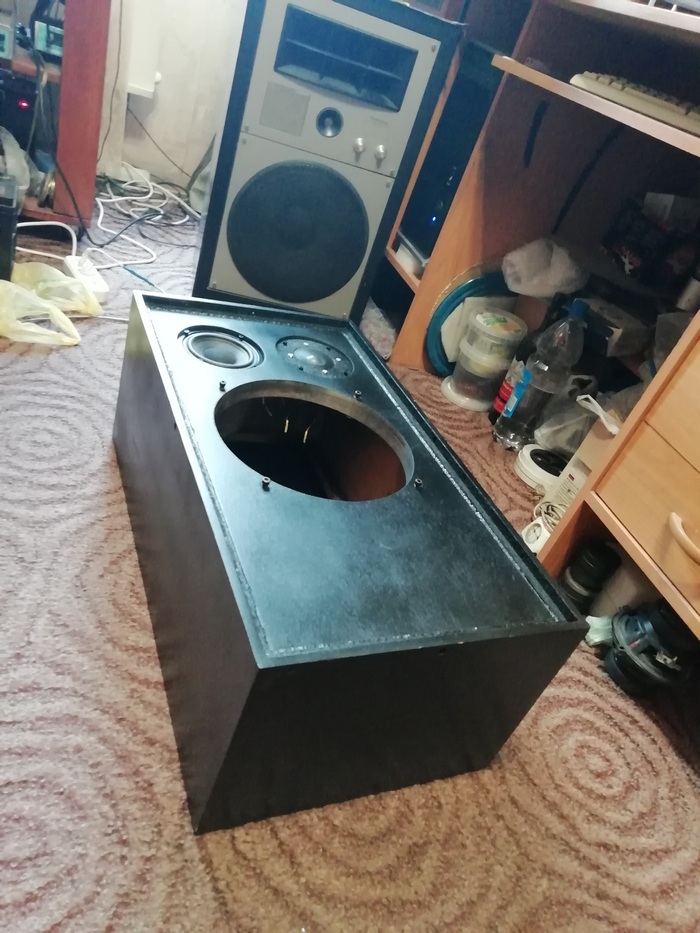

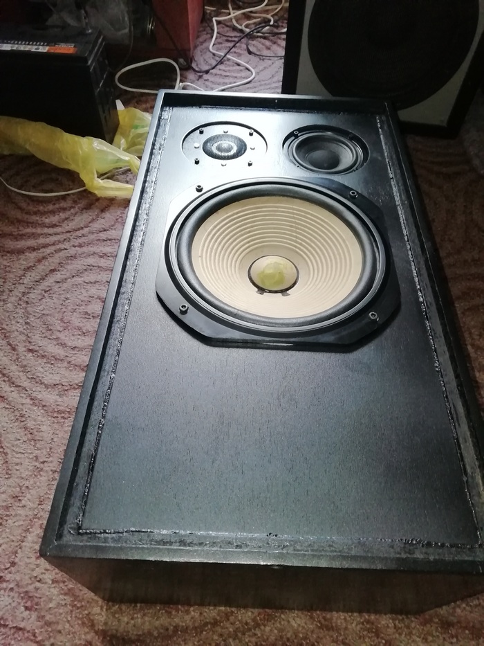

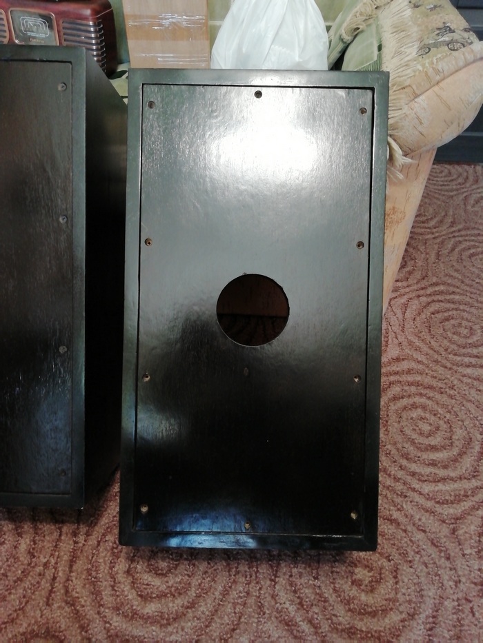

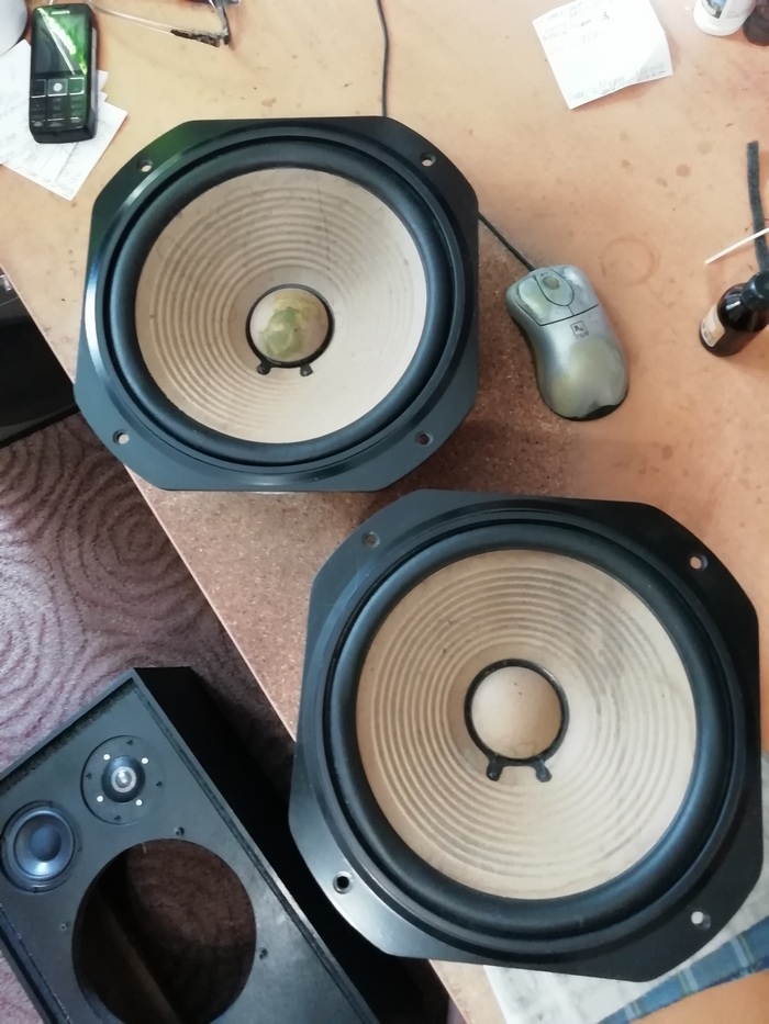

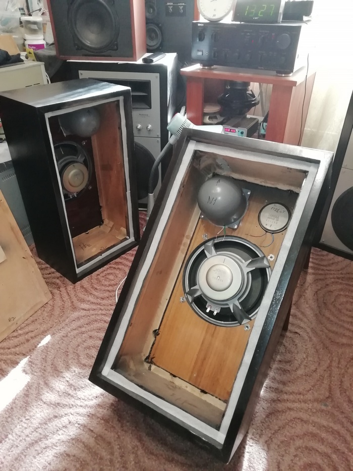

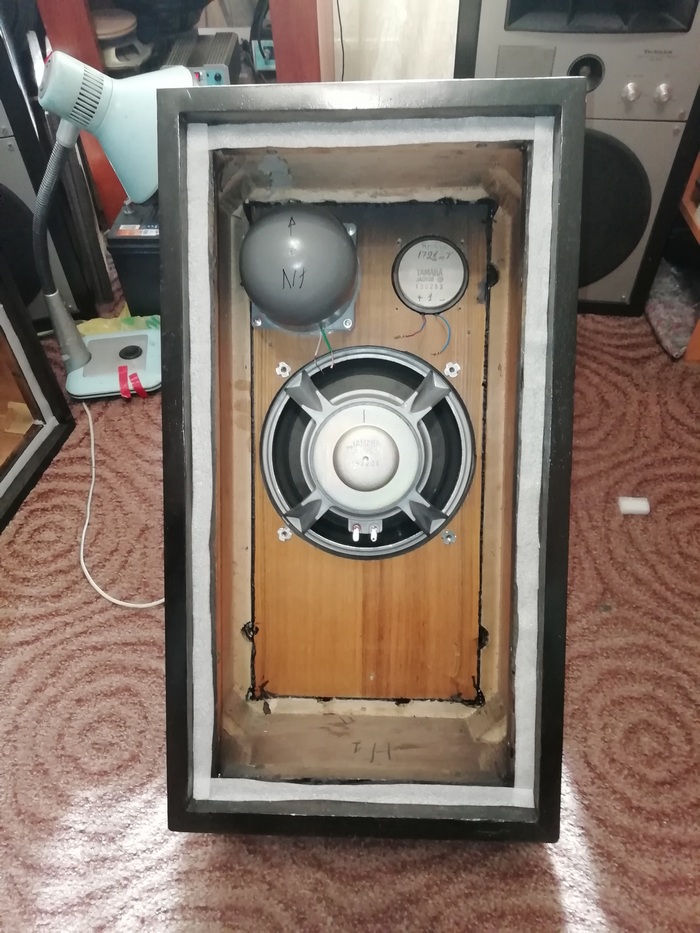

Сподобился концы-то-в концах....

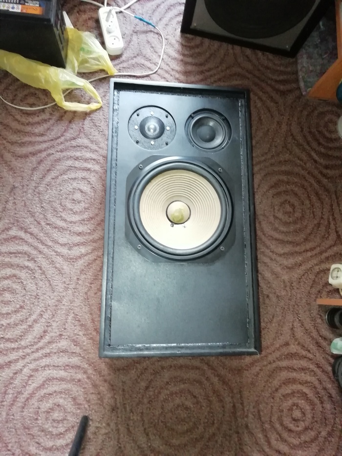

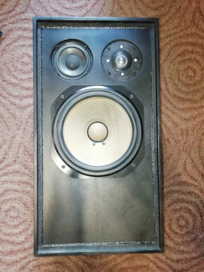

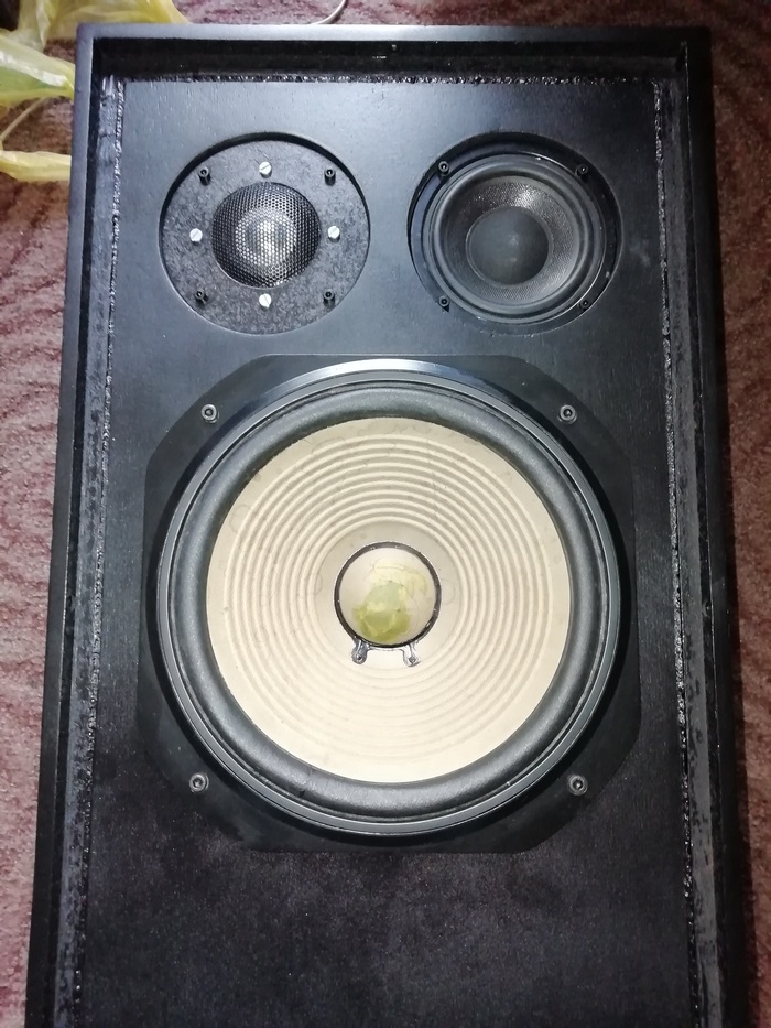

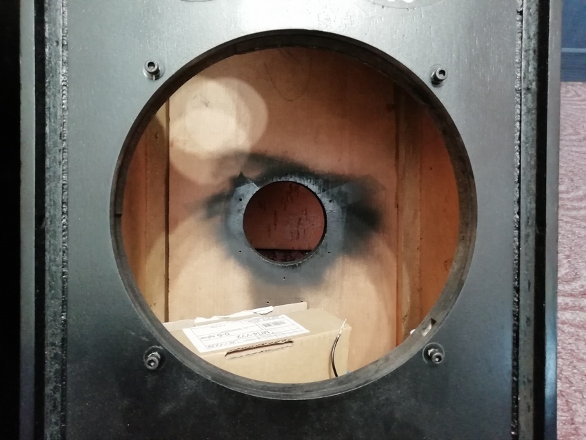

С первой АС прошло всё удачно. Удачно легла на пол и удачно приняла в себя НЧ динамик
Динамики
Один из которых был прикручен без проблем

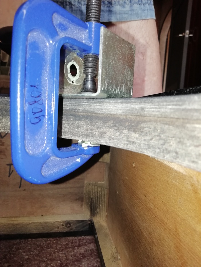

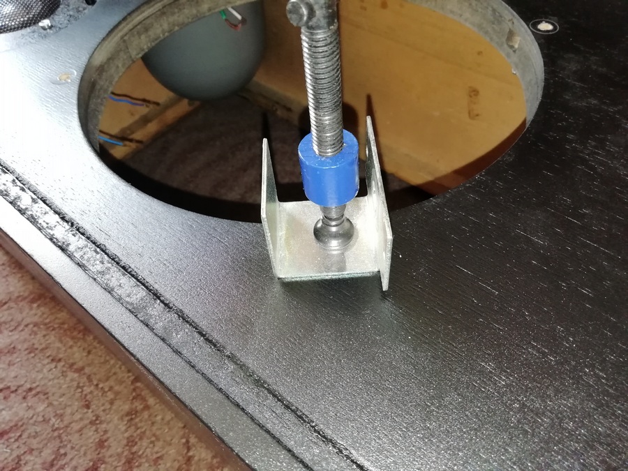

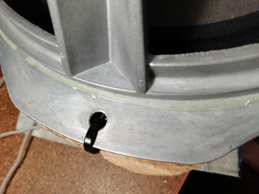

А вот с другой АС возникли проблемы. Так как внутренняя сторона фронтальной панели покрыта лаком, то и сопротивление внедрению гайки в её тело прошло не так адекватно как в первой АС. Длины болтов элементарно не хватало. Два правда цеплялись как-то там за гайки...
Пришлось брать струбцину, подкладывать со стороны морды прочную железяку и вдавливать гайки по самую шляпку
Ну и всё! Дальше пошло как по маслу

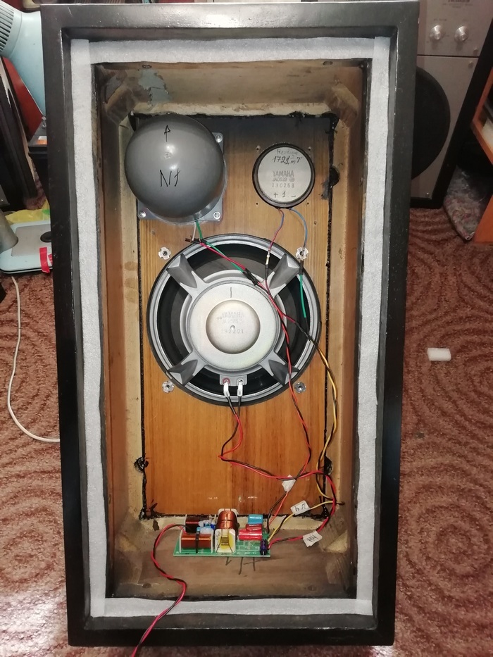

Дальше установив первую АС на табуретку

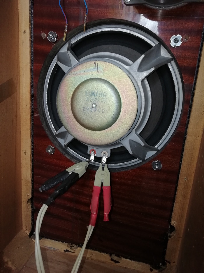

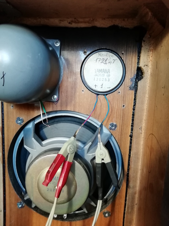

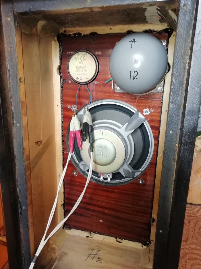

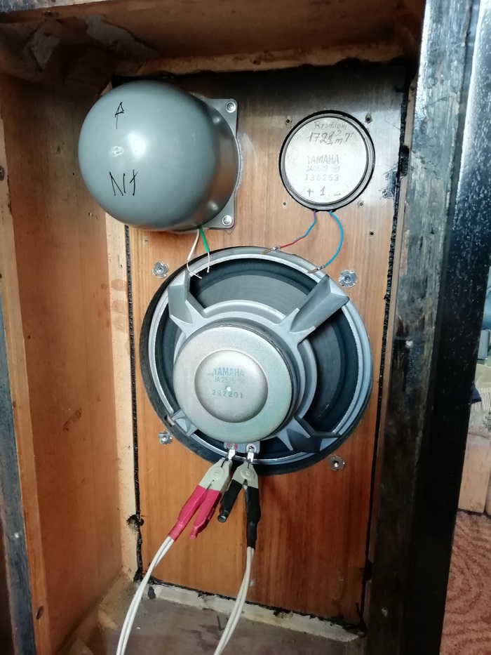

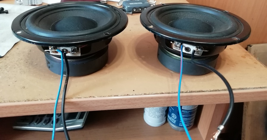

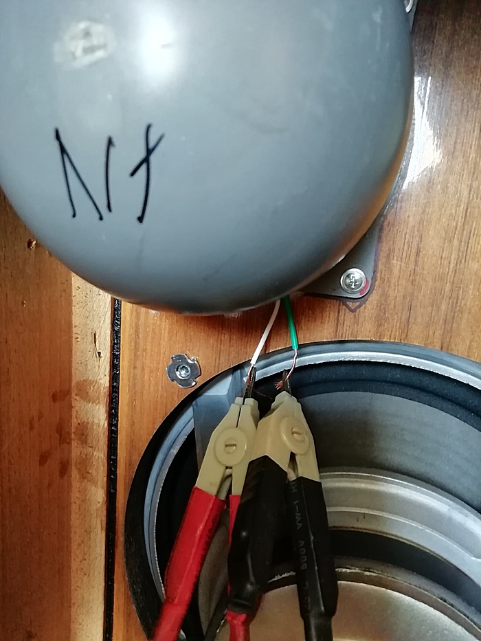

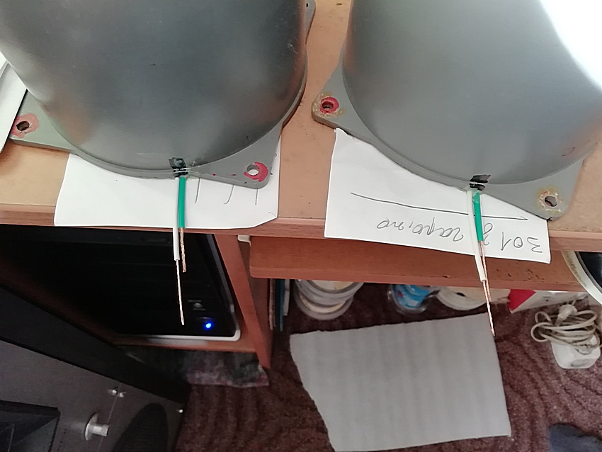

Прогнал по очереди каждый из динамиков измерителем иммитанса на частоте в 1000 Герц
ВЧ
№1 R=7.82 Ohm, L=602 uH, Q=0.483
№2 R=7.55 Ohm, L=412 uH, Q=0.342

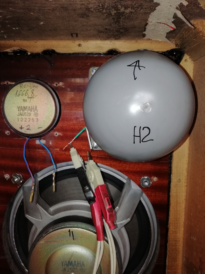

СЧ динамики
№1 R=8.19 Ohm, L=288 uH, Q=0.221
№2 R=7.81 Ohm, L=275 uH, Q=0.221

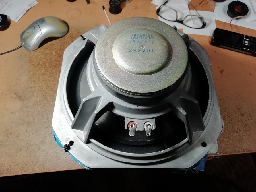

НЧ динамики
№1 R=8.60 Ohm, L=500 uH, Q=0.361
№2 R=8.65 Ohm, L=504 uH, Q=0.365

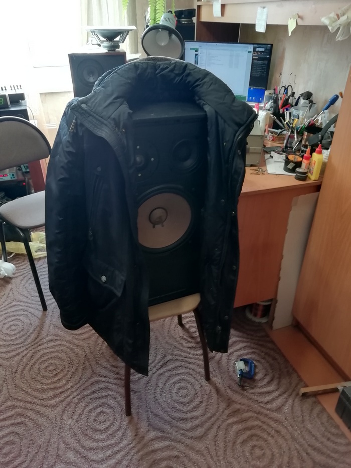

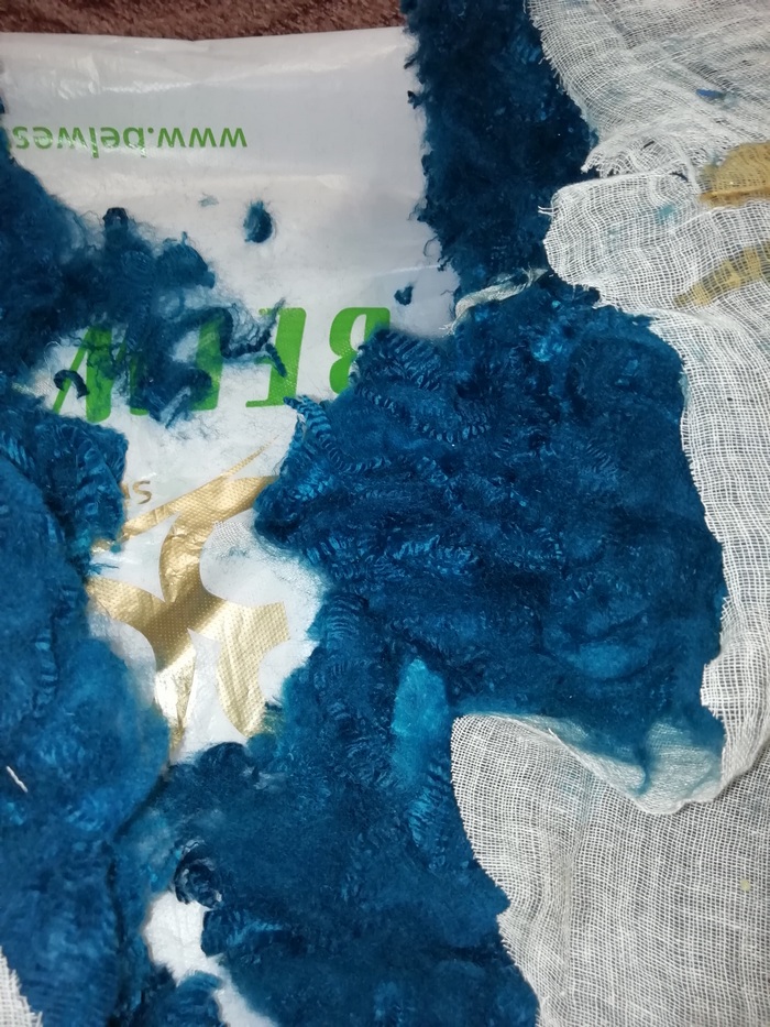

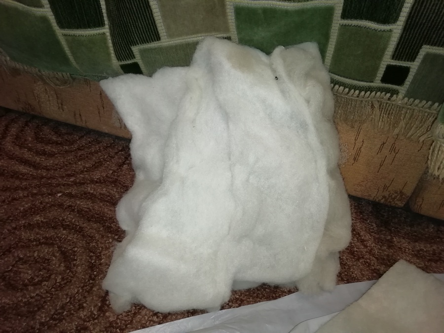

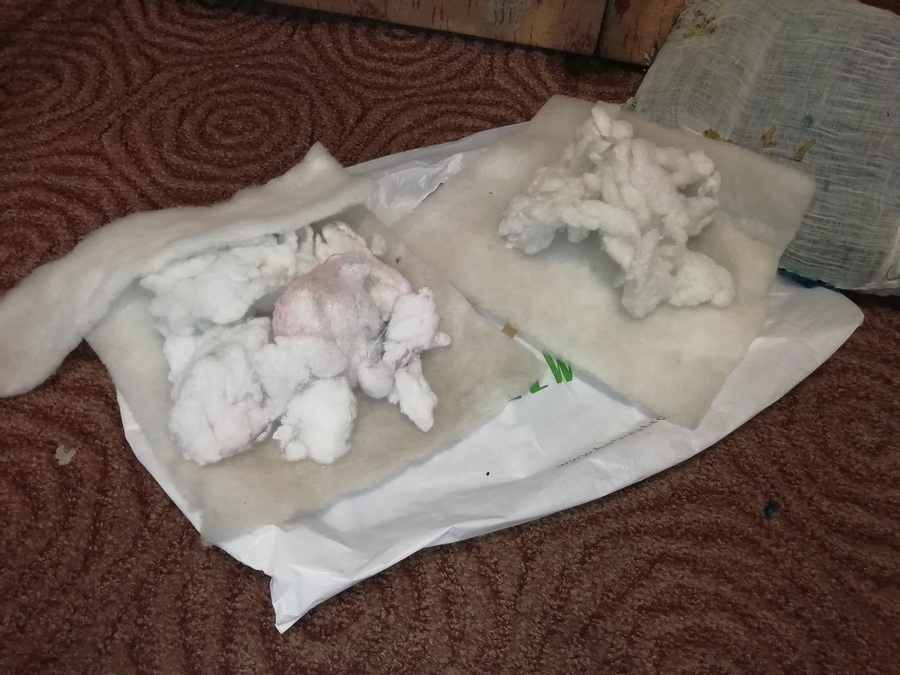

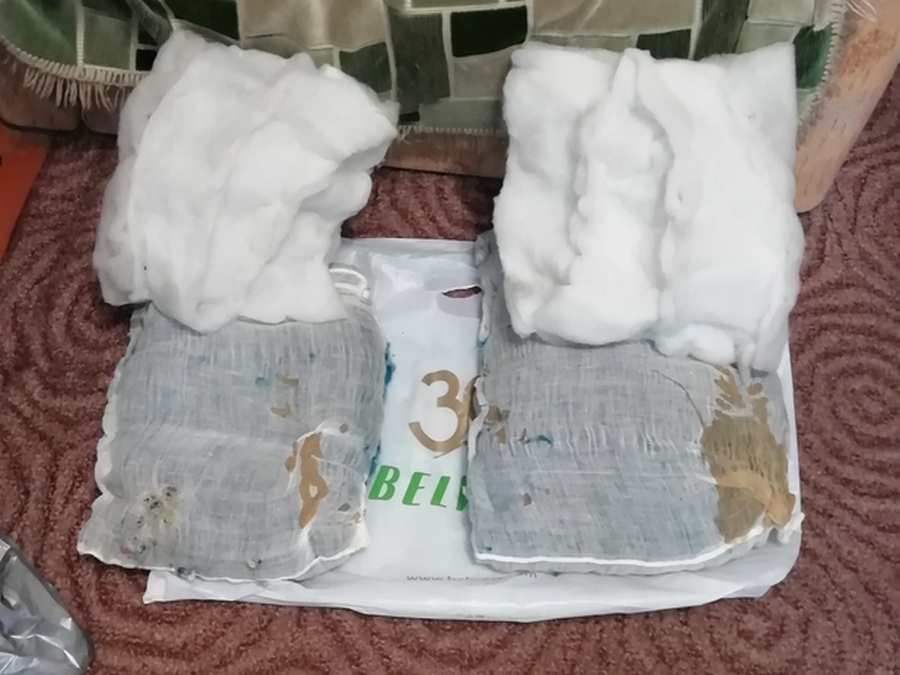

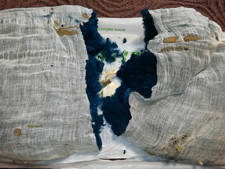

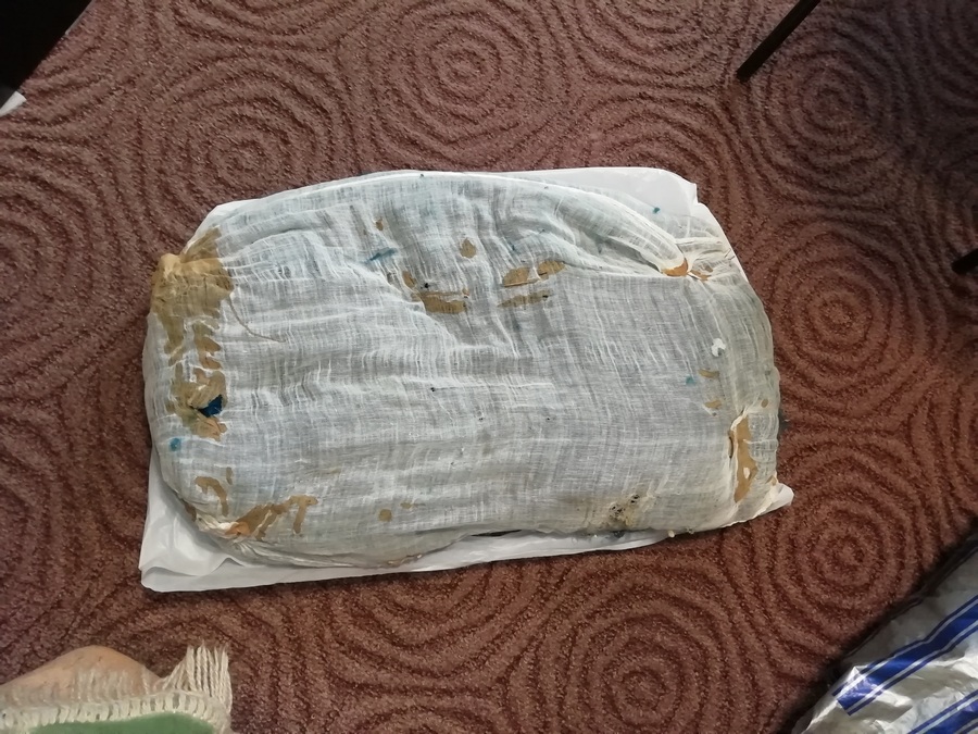

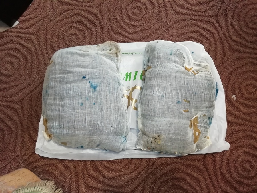

Накрыл зимней курткой, чтобы хоть как-то сымитировать клок ваты в корпусе. Можно было бы и на пол бросить, но....
№1 R=8.49 Ohm, L=493 uH, Q=0.364
№2 R=8.56 Ohm, L=501 uH, Q=0.367

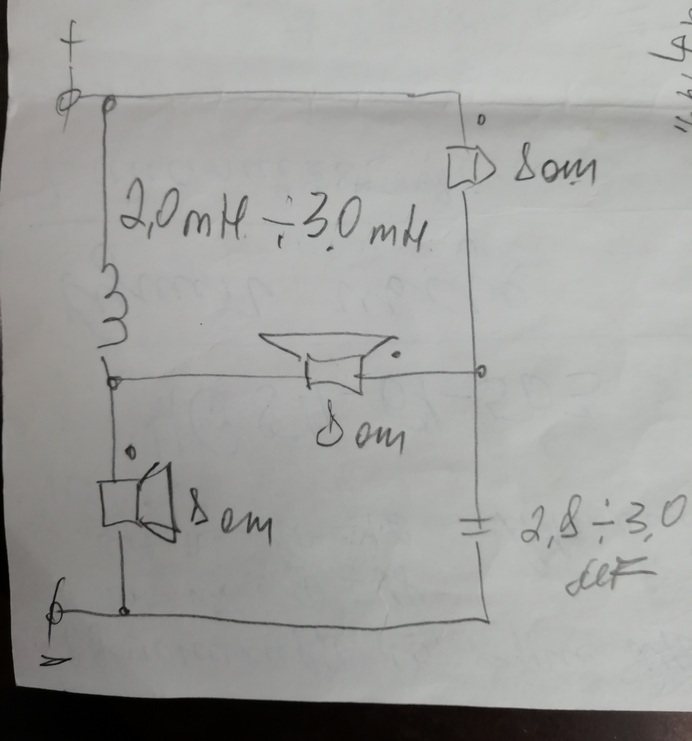

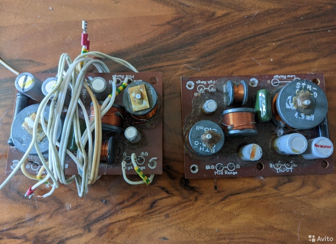

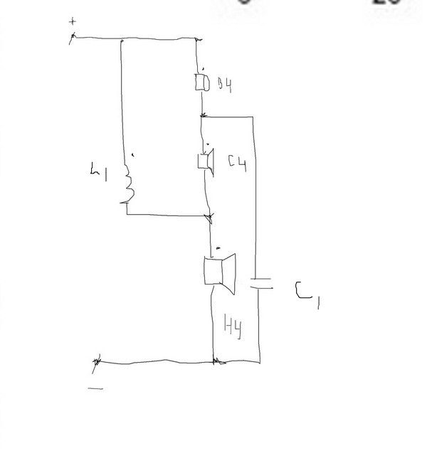

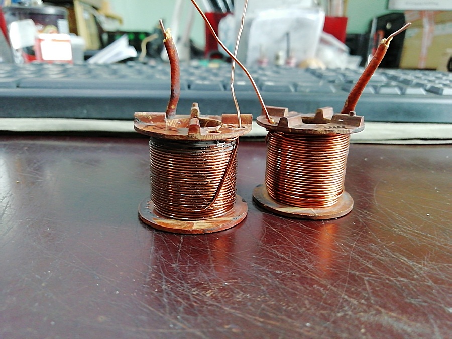

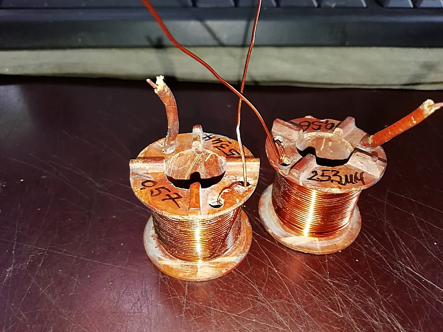

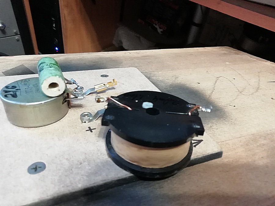

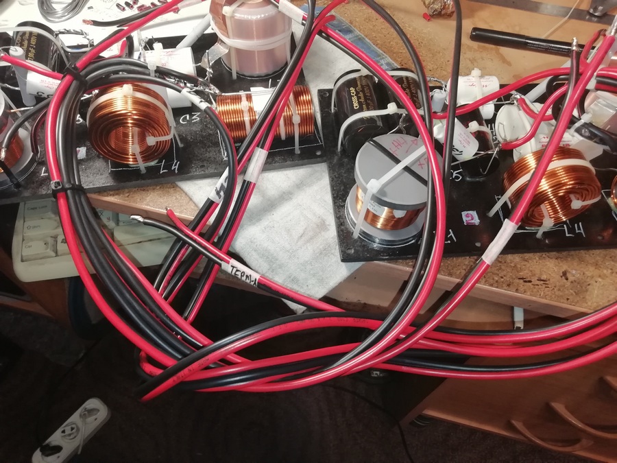

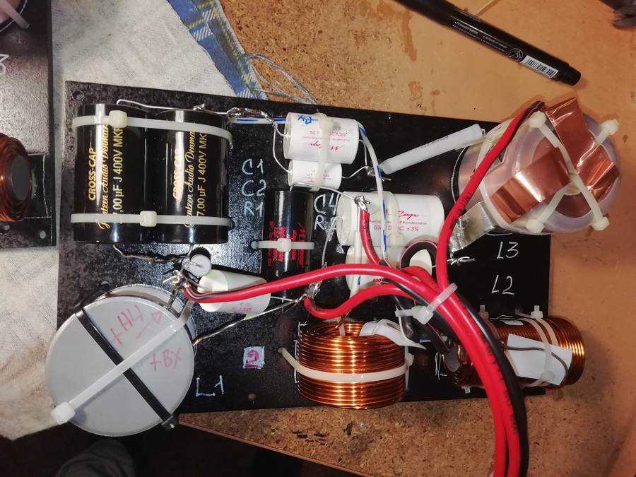

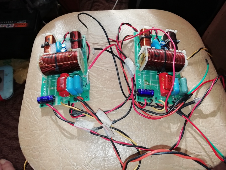

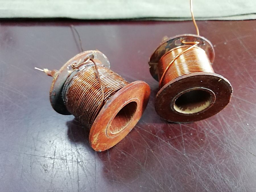

Прикинул фильтр в первоначальном исполнении
С него и начну пожалуй. Кондерчики использую либо все три МБМ, либо один из них будет К73-11. Катушка будет конкретно от акустики: "Sony SS-7330". Намотана медью на каркасе без сердечника с креплением по центру на алюминиевом шурупе-саморезе. Если потребуется - индуктивность подниму ферритовым стержнем.

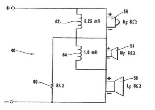

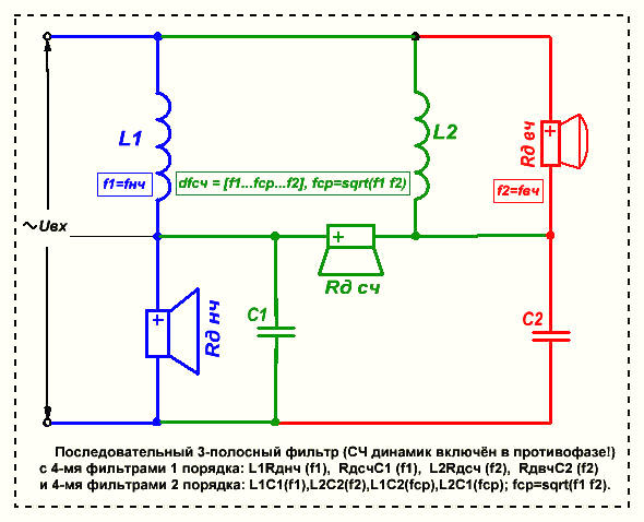

Уважаемый Meshin, выбранная Вами схема последовательного фильтра 1-го порядка хороша только для 2-полосных АС, а для 3-полосных АС она плохо подходит.
Как показало моделирование, у такой схемы левые низкочастотные фронты полос пропускания для СЧ и ВЧ динамиков практически между собой совпадают и кроме того, наблюдается существенный провал на средних частотах (1…5 кГц ) в АЧХ АС на 10…12 дБ относительно крайних значений АЧХ у НЧ и ВЧ динамиков, да и разброс по фазам между динамиками доходит до +-90 градусов в самом важном фазовом диапазоне 0,2 кГц…1,5 кГц.
Поэтому рекомендую всем читателям сайта проверенный удачный и близкий к синфазному звучанию всех динамиков вариант последовательного фильтра 2-го порядка для 3–полосных АС (см. рис. ниже.)
Предлагаю упрощённый вариант расчёта такого фильтра для 3-полосной АС, у которой импедансы всех трёх динамиков должны быть близкими к друг другу (отличаться хотя бы не более, чем ~1,5 раза), например, как в вашей АС с 8-омными динамиками.
1 Исходя из АЧХ отдельных динамиков выбираем частоты две частоты раздела: нижнюю частоту раздела f1 = fнч между динамиками НЧ и СЧ и верхнюю, между динамиками СЧ и ВЧ f2 = fвч.
2 Рассчитываем для каждой из частот раздела по общепринятой методике ИСХОДНЫЕ значения ёмкости (C0) и индуктивности (L0) по формулам частот среза для фильтров первого порядка типа L-Rd и C-Rd (при этом характеристическое сопротивление звена равно сопротивлению (импедансу) динамика, подсоединённого параллельно к одному из компонентов колебательного звена):
C0 [мкФ] = 159155 / (f0[Гц] Rd[Ом]); -исходная ёмкость фильтра 1-го порядка (С-Rd) ……...... (1)

3 А затем производим подбор оптимального (по наилучшей синфазности звучания всех динамиков в АС и чёткости стерео-панорамы) характеристического сопротивления колебательного звена за счёт выбора коэффициента Кд в окрестности его оптимального значения Kd опт ~ 0,5.
Из выр.4 для характеристического (на резонансной частоте) сопротивления (Zx = sqrt(L/C)) колебательного звена (и каждого из его компонентов) следует, что для его изменения в Kd-раз (и поддержанию при этом неизменной резонансной частоты звена f0 (см. выр.3), зависящей от произведения L0 на C0 ) достаточно рассчитать новые значения реактивных компонентов Lнов и Cнов колебательного звена с применением свободного множителя Kd, на который надо умножать исходное значение индуктивности (Lнов. = Kd L0) и одновременно делить величину исходной ёмкости (Снов = C0 / Kd).
И хотя частоты среза разных фильтров 1-го порядка будут при введении Kd, отличного от 1, "разъезжаться" в разные стороны по частоте от исходной f0, но резонансная частота колебательного звена при такой методике не изменится, оставаясь равной требуемой исходной частоте фильтра f0.
При Kd > 1 характеристическое сопротивление колебательного звена и его компонентов увеличится в Kd раз, а при Kd < 1 - уменьшится во столько же раз.
Например, при Kd опт ~=0,5 сопротивление колебательного звена будет снижено в два раза (относительно исходного) за счёт снижения индуктивности в два раза и увеличения ёмкости в те же два раза (см. выр.6).
Чем-то надо и расплачиваться за удобства управления ФЧХ фильтра. В данном случае, при Kd опт=0,5, провалами в два раза импеданса фильтра относительно среднего значения на около-резонансных частотах колебательных звеньев.
Что можно нейтрализовать введением перед фильтром последовательного мощного "выравнивающего" резистора в несколько Ом. (см. схему фильтра для АС "Yamaha NS-6490" :
https://cxem.net/sound/dinamics/dinamic117.php . )
Кстати, такой резистор дает довольно много преимуществ, повышающих качество звуковоспроизведения.
Ниже (в выр.4 - 7) описан этот алгоритм изменения характеристического сопротивления звена за счёт выбора величины Kd.

Такой фильтр я использовал вот в этой акустике: https://ldsound.club/threads/s-90-korpus-marlezonskij-balet-akt-tretij.1715/ 8...9 лет назад.
Я его последовательным не считаю. Для: https://ldsound.club/threads/25asa-ii-nadezhdy-i-chajanja.2708/ такое построение подошло идеально. В звучании менять ничего не хочется. И соответственно в фильтре этой АС, менять ничего не буду. Как есть - так и останется.
В этой же АС, пока не попробую, отказываться даже не подумаю.
Уважаемый Meshin, вторая схема тоже не подарок.
Вот, что пишет о ней автор Юренин Александр в своей статье “Легенды и мифы "последовательных миров" Часть 1: что такое последовательный кроссовер и с чем его «едят». Юренин Александр 23 апреля 2004 года (см. приложение)
« Идея кроссовера весьма остроумна, и по мнению «DiAural» примечательна тем, что позволяет избавиться от главного зла «аудиофилов» - неидеальных в звуковом плане разделительных (и даже шунтирующих!) конденсаторов. Как видите, данный кроссовер вообще не содержит ни одного конденсатора!
Расплатой за «аудиофильность» послужила неровная частотная характеристика импеданса такого кроссовера (сопротивление «видимое» усилителем растет с повышением частоты), крайне низкая крутизна спада АЧХ вне полосы пропускания (менее 6 дБ/октаву из-за паразитного влияния индуктивностей звуковых катушек...)»
P.S. Надеюсь, что моим предыдущим сообщением (#402) воспользуются владельцы 3-полосных АС и они не пожалеют об этом уникальном фильтре!
Кстати, я отношу к настоящим последовательным фильтрам те, у которых все катушки динамиков соединены в одну последовательную гальваническую цепь с отсутствием, или, на худой конец, с минимальным встраиванием в эту гальваническую цепь каких-либо реактивных элементов, искажающих очевидный факт «САМОУРАВНОВЕШИВАНИЯ» такой последовательной цепи динамиков.
Другими словами, в таком правильном последовательном фильтре даже при изменении импеданса головок по частоте и отклонении окончательных оптимальных значений ёмкости и индуктивности фильтра от своих исходных расчётных значений L0-C0 в процессе подбора характеристического сопротивления компонентов фильтра, например, за счёт введения Кд ≠ 1, сумма векторов напряжений на звуковых катушках динамиков будет всегда тождественно равна вектору входного напряжения сигнала, что вполне очевидно, поскольку последовательный фильтр представляет из себя обычный частотно-зависимый делитель входного напряжения.
Кстати, хотя катушки всех динамиков соединены последовательно по постоянному току (откуда и название такого фильтра), но, фактически, по переменному току динамики подключены к выходу УМЗЧ параллельно между собой и каждый в своей полосе пропускания.
Параллельностью работы динамиков на переменном токе объясняется необходимость противофазного подсоединения СЧ динамика по отношению к НЧ и ВЧ динамикам. При этом минус фазировки СЧ и ВЧ динамиков через ёмкость ВЧ фильтра (С2 - см. схему фильтра в сообщении #402) соединяется с минусом НЧ динамика. А плюс фазировки НЧ и СЧ динамиков через индуктивность НЧ фильтра (L1) соединяется с плюсом ВЧ динамика. Параллельное и синфазное соединение катушек динамиков на звуковом сигнале и объясняет качественное звучание с этим фильтром, но конечно же, при условии соответствующего подбора номиналов компонентов колебательных звеньев за счёт варьирования значения Kd для приближения к синфазному звучанию всех динамиков.

С какими-то силами собрался и установил терминалы на задние панели. И так как родные шурупчики от старых терминалов коротковаты будут и тонковаты, то крепить буду на стандартные саморезы для дерева длиной 16,0 мм.
Под шляпки саморезов снял фаски своим устройством.
На сверло диаметром 7,0 мм плотно насажена стальная трубка, которую все же можно перемстить вверх-вниз чем и определяется глубина фаски. Нужную приблуду заводского изготовления так и не приобрёл. Так как диаметр лунки всё же чуть меньше чем шляпка самореза
От руки прошёлся по всем потаям сверлом большего диаметра и этого оказалось достаточно.
По отверстиям ранее установленного терминала установил для близира на пару саморезов новые терминалы. Хоть и размечал вроде правильно, а глянуть нужно как оно там.
Всё встало как полагается.
Вокруг крепёжных отверстий на задней панели прошёлся клеем Момент-1 и приклеил заранее нарезанные полоски пенополиэтилена и оставил подсохнуть
А то не дай боже при затяжке где-то проступит клей через прокладку и отрывай потом терминал (это если вдруг понадобится).
Пока подсыхало там, тут приклеил уплотнения из такого же материала на рейки задней части корпуса.
IMG_20250323_132031.jpg IMG_20250323_132314.jpg IMG_20250323_132734.jpg IMG_20250323_132741.jpg
Ну и прикрутил терминалы
Достал из коробки Кортландовские фильтра
С схемой
Под восьмиомные динамики. О них достаточно написано в теме: https://ldsound.club/threads/beag-hx-301-i-akustika-na-njom.2228/page-8 #146, 217, 218, 219
Интереса для сунул в корпус. Папы / мамы совпадают кроме СЧ динамика. Там будут скрутки
Этот фильтр будет установлен если не прокатят вышеупомянутые простые.
Специально съездил в гараж и привёз звукопоглотитель. Будет мало - добавлю.
Здоровый мешок
Разрезал его пополам
Внутри какие-то синие очёсы
Простегал разрезы обычным стэплером
На остатки синтепона из какой-то АС уложил остатки подушки
И прикрыв лентой из такого синтепона в разнообразных её направлениях, тоже пристегнул все друг к другу стэплером
На первое время есть, а там посмотрим.
Может на неделе сподоблюсь на сборку. Ещё катушки найти надо и проверить насколько поднимут индуктивность ферритовые стержни, да и кондёрчики набрать-подобрать нужно.
Для фильтра из #403 изготовил катушки на ВЧ индуктивностью 0,253 mH и сопротивлением на частоте измерения 0,56...0,57 Ohm.
Катушки - датчики тока от бесконтактных пускателей. Провод 0,63 мм. Изначальные индуктивность 0,56...0,60 mH и сопротивление на частоте измерения 0,81...0,83 Ohm. Путем отматывания провода и попутного измерения остатков достигнута нужная индуктивность.
Так же вчера нашёл нужные катушки на НЧ.....
Прикрепил катушки их же шурупом. Вкрутив его в одно из отверстий крепления пластины терминала расположив катушки в удобном месте рядом с входным терминалом (+).
Так же приклеил и катушки на ВЧ головки. Буду их в дальнейшем использовать или нет - дело десятое.
А так-то планирую одну из АС собрать на фильтре
Вторую на фильтре
И в наглую сделать сравнение.
№-е время послушать и склониться к более благостному звучанию. Затем в АС с удалённым фильтром внедрить полноценный фильтр опять послушать в сравнении. Ну и т.д, т.п.
Георгий. Не вижу логики в минусах поставленных Вами под некоторыми моими сообщениями. Но я поступлю логично. Поставлю (-) в ответ на Ваши сообщения.
Вы мне - я Вам...
Уважаемый Meshin, мои дизлайки касаются только выбранных Вами весьма неудачных, на мой взгляд, схем последовательных фильтров с неустранимыми недостатками при попытке применения их к 3-х полосным АС, чтобы не рекомендовать их для повторения читателями сайта .
"Предупреждён - значит вооружён".
Поэтому и была предложена мною методика расчёта простой и высококачественной схемы последовательного 3-х полосного фильтра с ровной АЧХ и практически согласованным звучанием динамиков АС (см.#402) уже проверенная на практике. Не тратьте зря своё ценное время на эксперименты с неудачными схемами, а попробуйте собрать предложенный вариант схемы последовательного фильтра, например, для Kd из диапазона 0,5-0,6. Уверен, что многим будут интересны результаты его прослушивания на примере Вашей АС.
С искренними пожеланиями удачи и успехов в работе.
P.S. Кстати, не стоит использовать для крепления катушек индуктивности (по их центру) металлические винты и шайбы (в том числе и из цветных немагнитных металлов), поскольку они заметно изменяют индуктивность катушки.
Georgi, 27.03.2025, 23ч.10м. Время моск.
Родной, сониевский крепёж. Специально для этих катушек. Зачем я должен делать иначе...
У "Pioneer CS-810" к примеру катушки фильтра притянуты к плате алюминиевыми винтами
С чего бы....
С чего бы....
У этих ферритовых гантелей внутри труба из феррита, ей винты внутри по большому фиолетовому барабану.
И катушкам от Сони в пластиковых каркасах крепёж алюминиевым шурупом тоже по барабану. Любого цвета.
Лично проверял измерителем иммитанса. Даже для пробы засовывал до самого дна отверстия в каркасе обычный саморез - катушке всё сугубо фиолетово.
Пусть бы даже при внедрении самореза индуктивность катушки изменилась на несколько uH... Кто и когда их подгоняет до 0 % разброса? Никто. +/- 10....15% всегда в почёте у производителя.
Недавно собирал человеку новые фильтра на акустику: "Yamaha FX-3" на элементах от мундорфа и прочая.... Провод 4,5 мм.кв! smile_15
fx-3(4).jpg IMG_20250123_195151.jpg IMG_20250204_192200.jpg IMG_20250204_192238.jpg
Лента к примеру. Есть разброс. Болты, не болты, цвет или не цветмет, а он как был, так и остался. Разброс по индуктивности.
Ловля жирных блох от нех*й делать, вот и всё! Все эти "манипуляции".
С чего бы....
Да я и не настаиваю, что это уж так критично, отличие в процентах. Сам измерял текущую индуктивность при намотке катушки, закреплённой для удобства на обрезке пластиковой водопроводной трубы с тонким алюминиевым каркасом, поверив книжным рекомендациям о малом влиянии немагнитного металла. Затем пришлось отматывать пяток витков с небольшой (0,64 мГн) катушки после снятия с трубы. Всё зависит от вносимой в сердечник катушки массы металлического крепежа.
А главное, начинающим надо знать об этом и не крепить катушку к плате фильтра первым подвернувшимся под руку 5-мм болтом (для надёжности), или размещать вплотную и соосно катушки разных полос фильтра (без их разнесения на 5-10 см и разворота их осей между собой на 90 градусов).
Всё это, конечно, мелочи по сравнению с врождёнными недостатками неудачных схем фильтров... Поэтому-то и предложил воздержаться от применения хорошей 2-полосной схемы последовательного фильтра 1-го порядка в её 3-полосном варианте, для которого она совсем не подходит.
Однако не надо забывать о законе материалистической диалектики о переходе многочисленных мелких количественных изменений в качественные. Там прикрутил не тем, тут неправильно расположил, здесь выбрал кривую простенькую схему, а качество звучания вдруг что-то не дотягивает до желаемого...
Georgi, 28.03.2025 9ч.45м Время моск.
Да я и не настаиваю, что это уж так критично, отличие в процентах, тоже измерял при намотке катушки, закреплённой на обрезке пластиковой водопроводной трубы с тонким алюминиевым каркасом - пришлось отматывать пяток витков с катушки потом. Всё зависит от массы металлического крепежа. А главное, надо знать об этом и не крепить катушку к плате 5-мм болтом для надёжности, или ставить почти вплотную и соосно катушки разных полос фильтра... Хотя и перфекционизм (совершенство) тоже до добра не доводит, как, например, тех курочек из рекламы...
Приветствую Вас, синьор Георгий!
Если алюминиевый каркас исходно с разрезом (по высоте) был, то вроде нормуль. А если каркас сплошняком(?), то должен образоваться короткозамкнутый алюминиевый(!) широкий виток, что по теореме Фарадея должно даже понизить индуктивность такой катушки. Если же металлопластиковая труба 🎺 была б/у, то в паузах музыкального сигнала может прослушиваться фантомный шум воды.

Прогнал каждый из динамиков измерителем иммитанса на частоте в 1000 Герц
ВЧ
Я ржал!
Разрезной каркас изменяет токи Фуко, но не устраняет их.
Синьор Распони! Вы прочли мои гневные мысли про короткозамкнутый виток и первый откомментировали вышестоящий пост про алюминиевую трубу, которая как бы мало похожа на тонкий винтик " из то го же ма те ри ала" , как в известном анекдоте.
Возможно, у всех разные трубы из разного алюминия 🍷🍾. Можно мотать на катушке от 35-мм фотоплёнки, но у кого эти катушки ещё остались?
Я хотел от КЗ витка уйти в тень. Фуко может, должен и обязан ухудшить звук катушки фильтра. Но в тех трубах алюминий сплошной, не применяем эти трубы.
