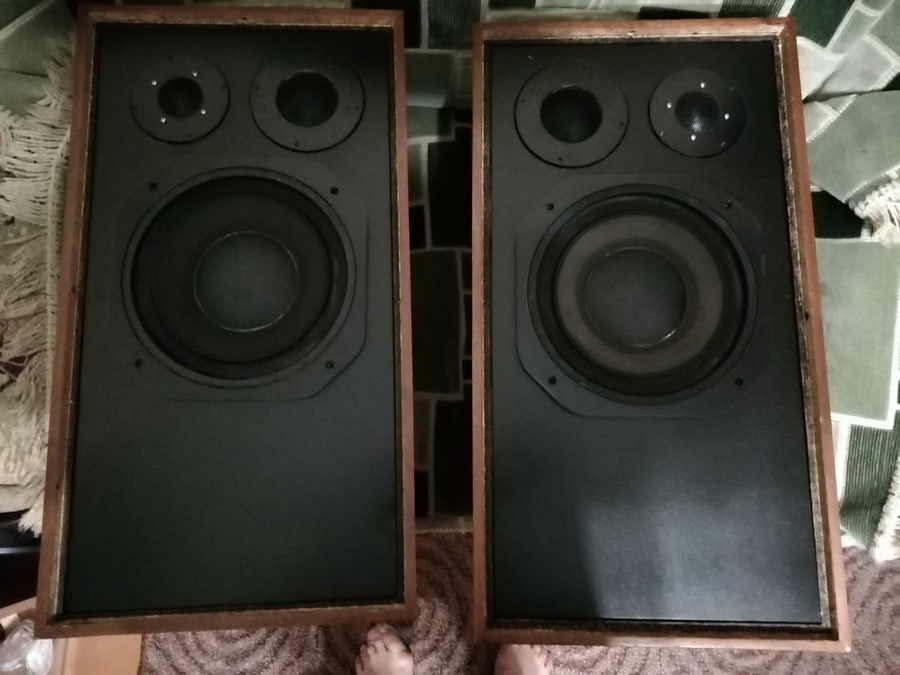

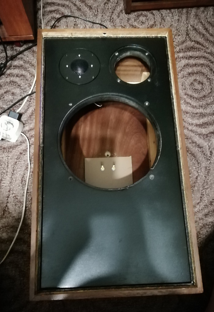

20АС-2, 25АС-421, "Электроника Б1-01". Что внутри?

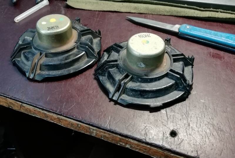

И ещё немного в заключение сегодняшнего дня.

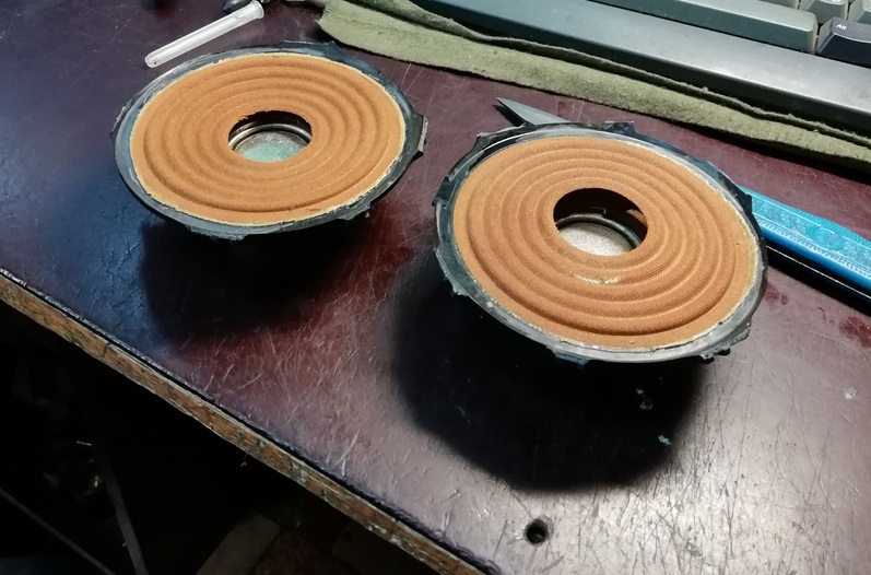

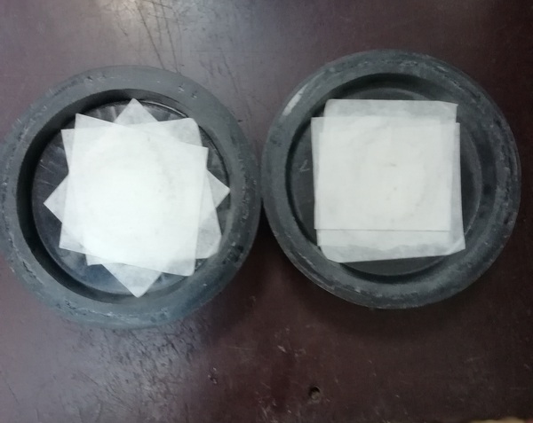

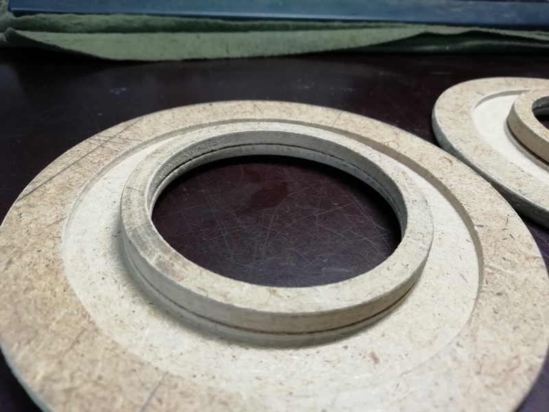

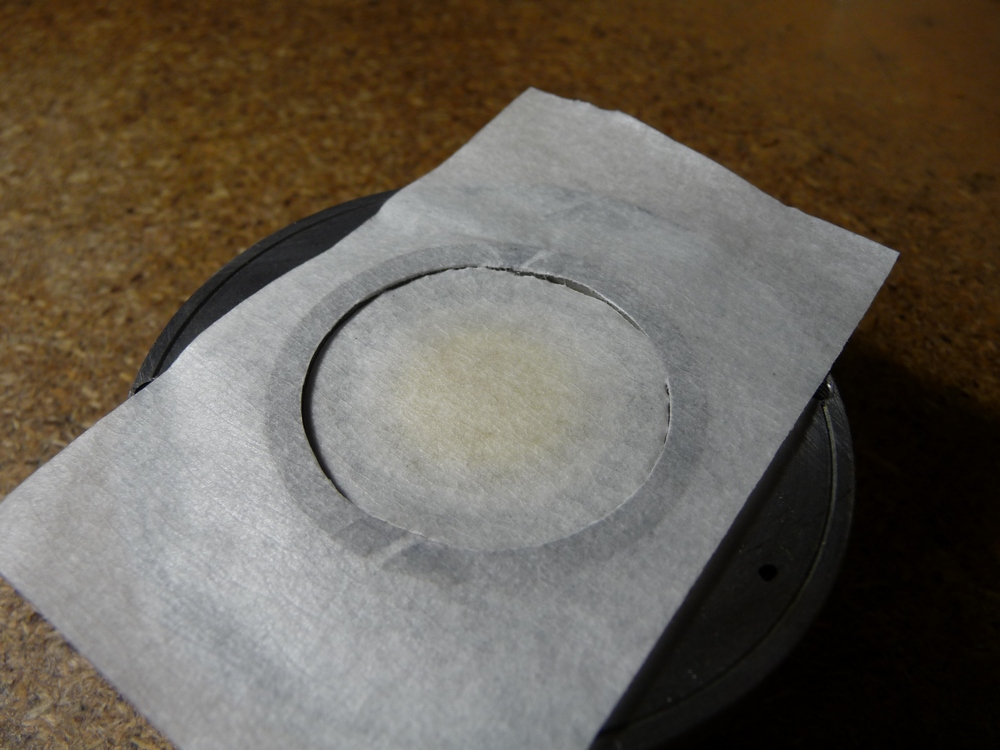

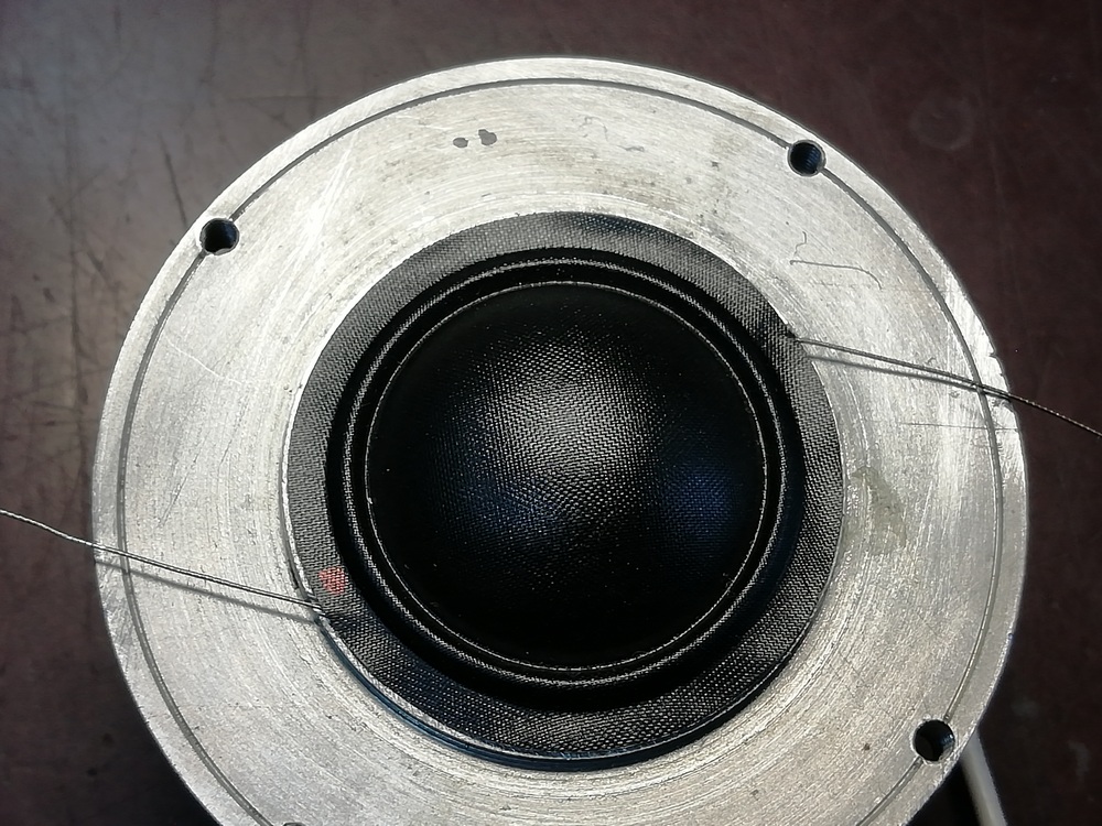

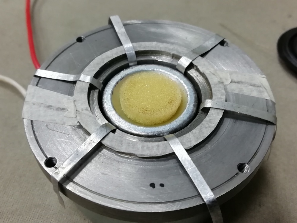

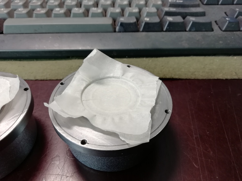

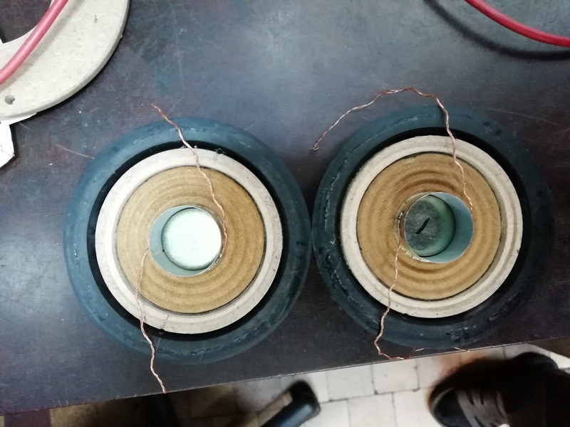

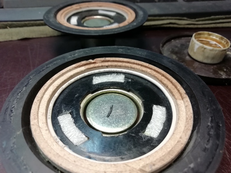

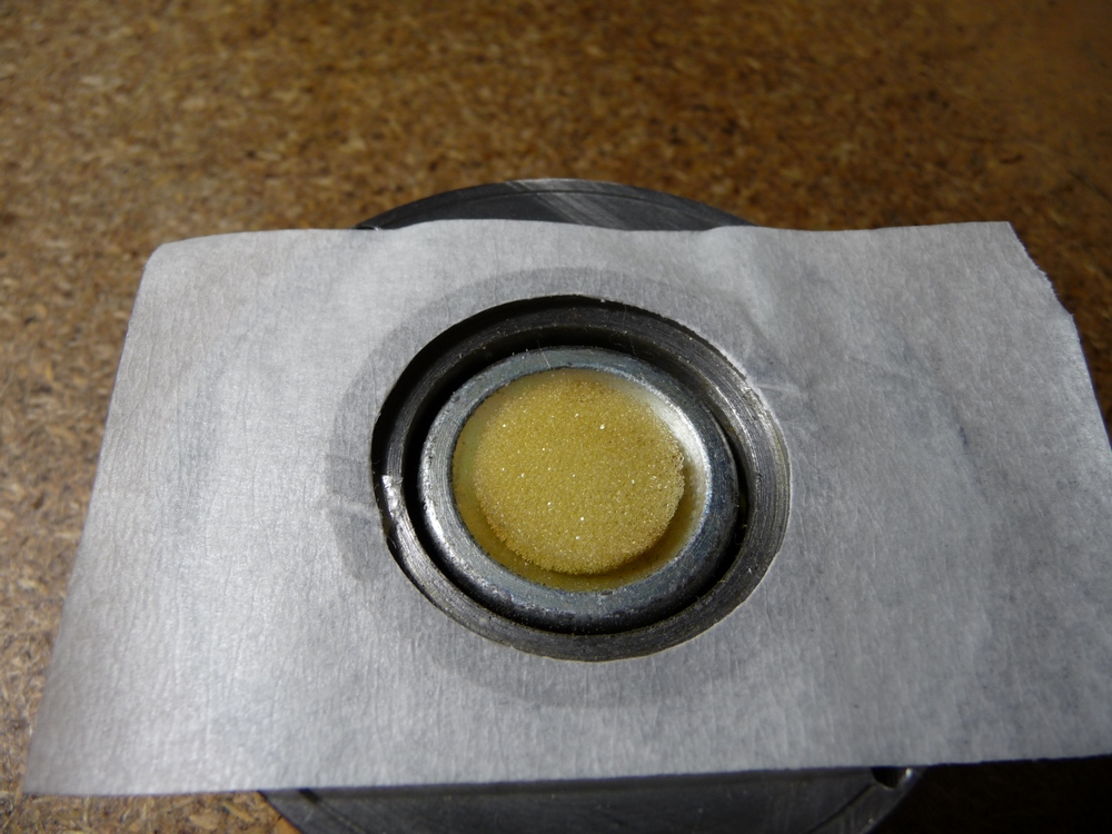

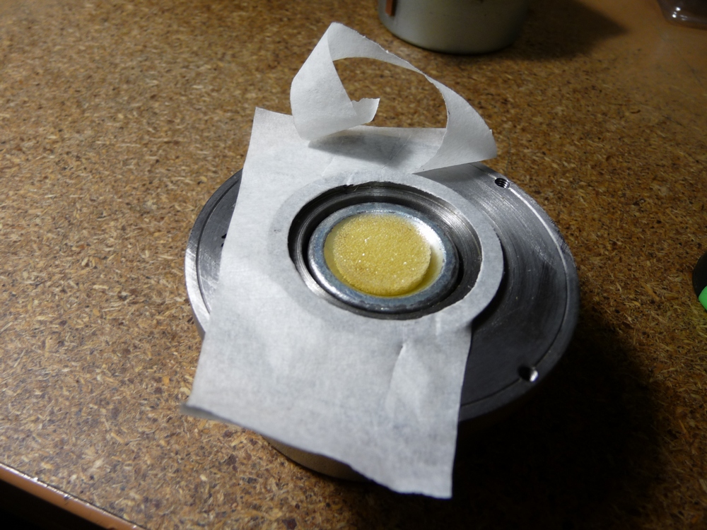

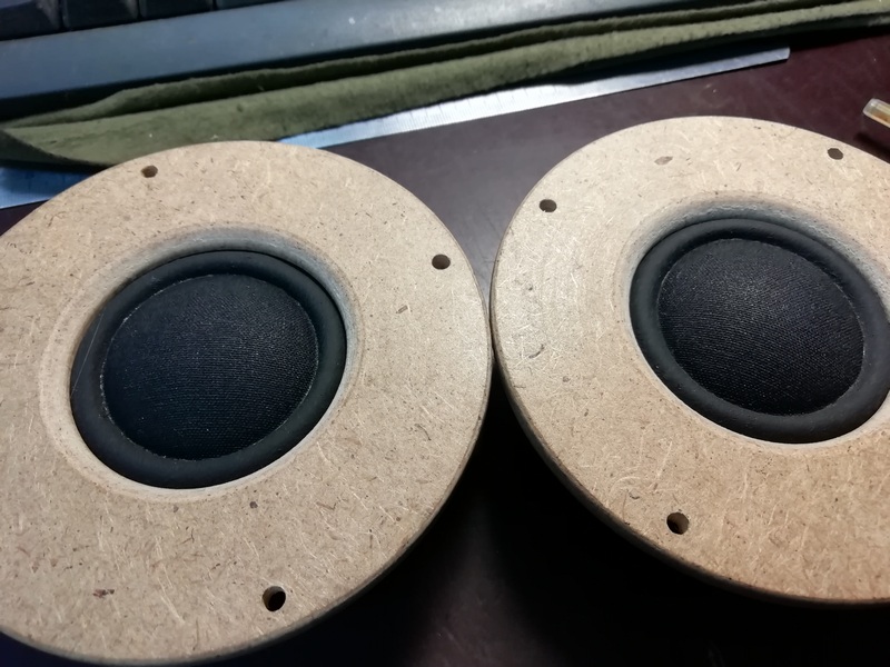

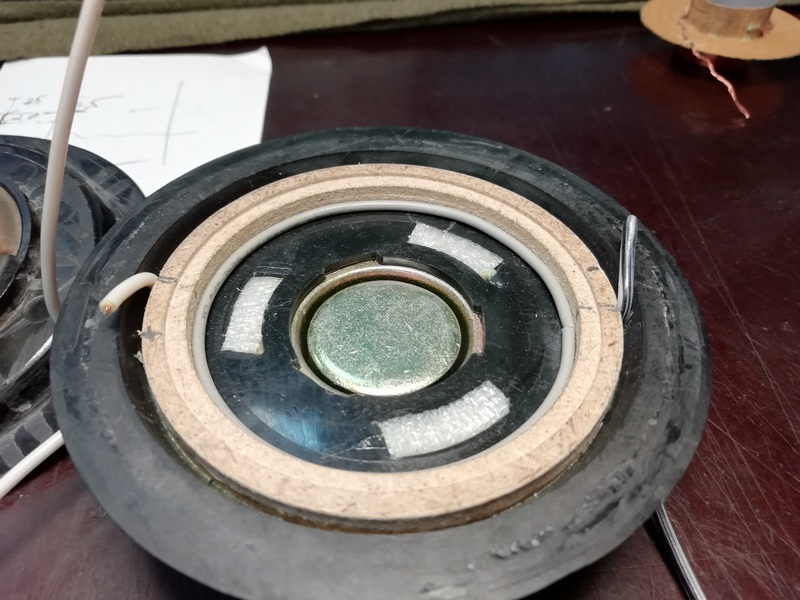

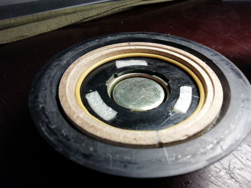

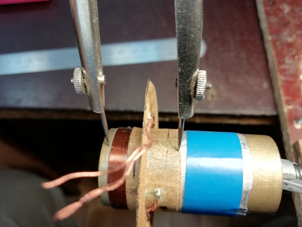

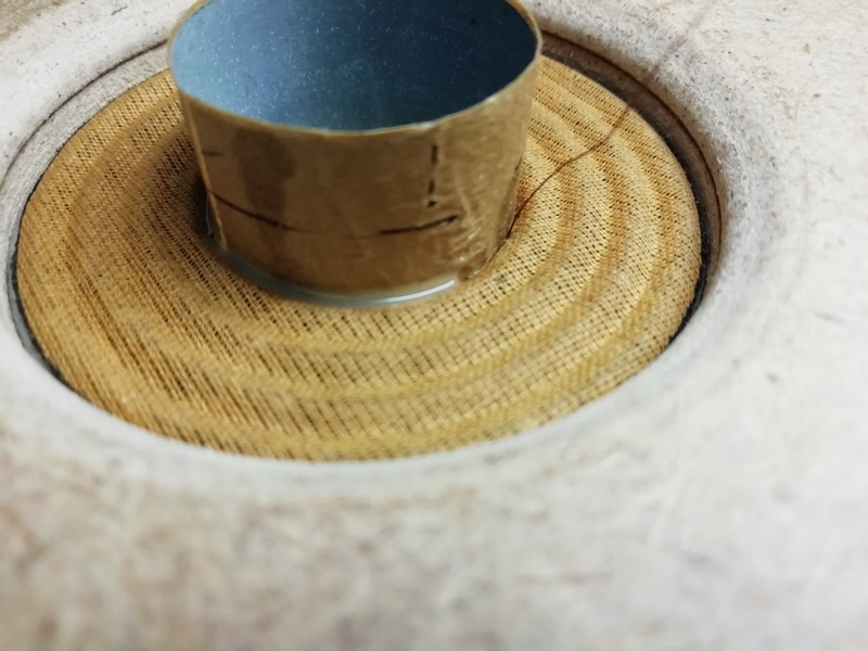

В имеющиеся, сквозные отверстия корзины вклеил пористый полиэтилен,
Посмотреть вложение 22159чтобы прикрыть металл. Можно было бы общую нашлёпку приклеить, но положение ЦШ, по предположениям достаточно близко расположено от дна корзины, удержало от этого. Катушки готовы

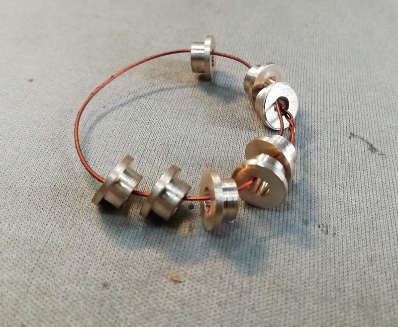

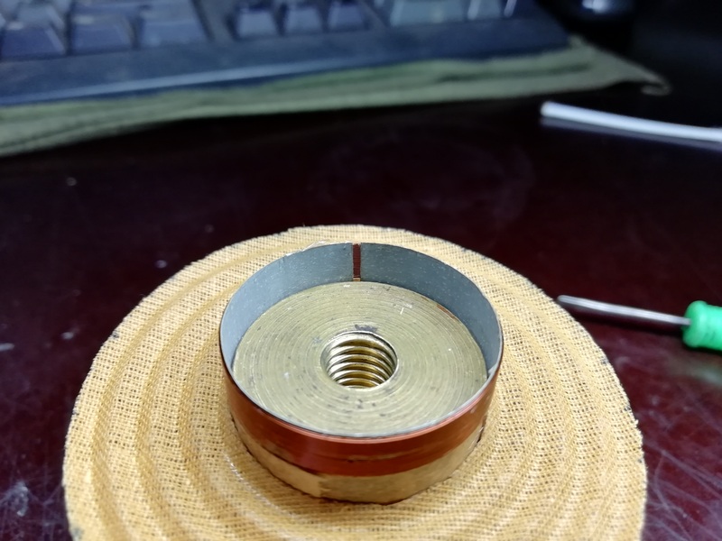

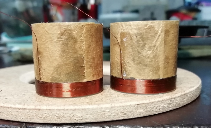

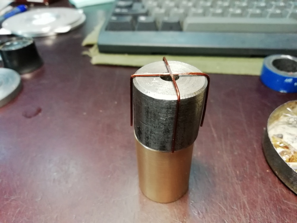

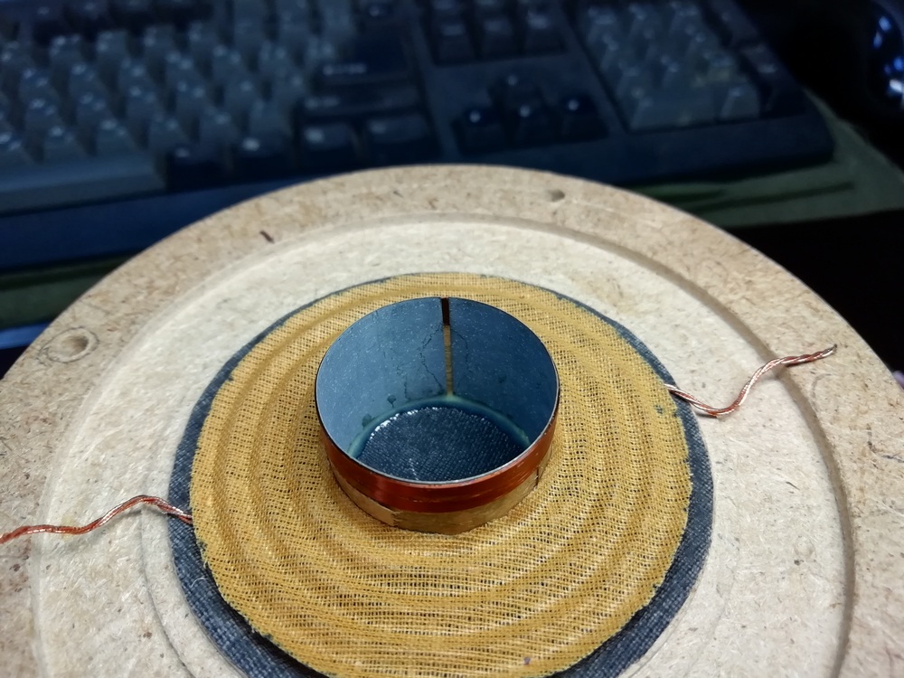

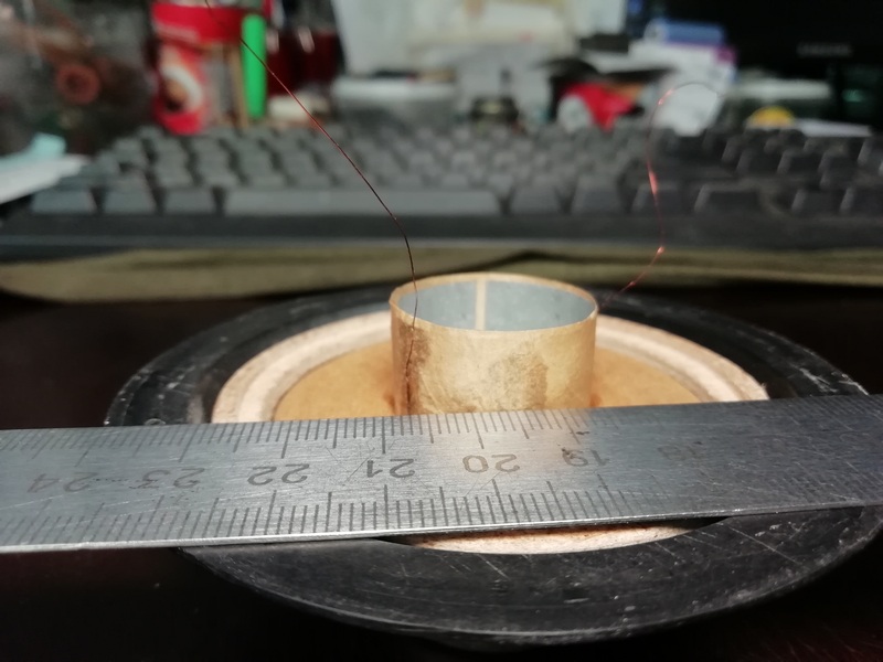

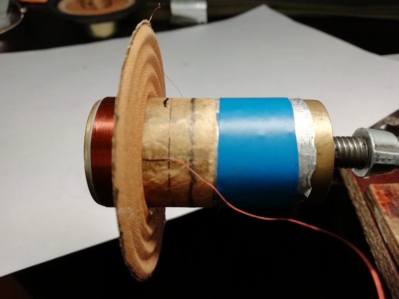

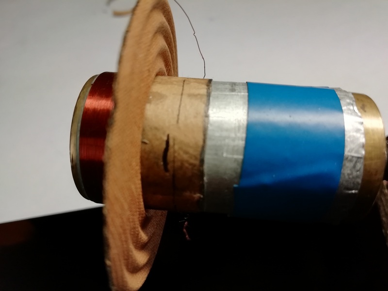

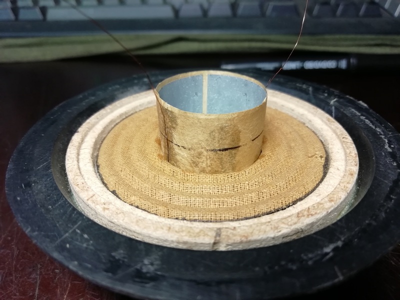

Осталось правильно расположить их в зазорах. Для этого, катушки плотно натянул на 1" латунную оправку выставив верхний край катушки по срезу торца оправки
По окружности углубления корзины уложил кольцом провод с диаметром по изоляции в 2,5 мм
И установив катушку с оправкой на торец керна, именно тогда верхний край катушки расположился ровно по торцу. Осторожно ЦШ была спущена до касания с кольцом из провода (жёлтого) и несколькими каплями суперклея ЦШ была зафиксирована на каркасе катушки. Со вторым динамиком операция была повторена
Затем вместо провода толщиной в 2,5 мм, был установлен и вклеен провод диаметром в изоляции 1,5 мм. Что позволило опустить катушку ровно в центр высоты зазора в 7,0 мм
Соответственно при высоте намотки катушки очень близкой к пяти миллиметрам, позволило при занижении её сверху на 1,0 мм поиметь столько же и снизу.
Осталось убрать излишки с верхней части каркаса и в принципе можно всё собирать в кучу.

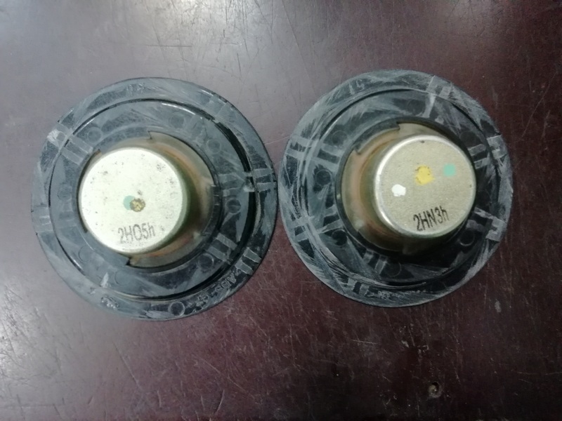

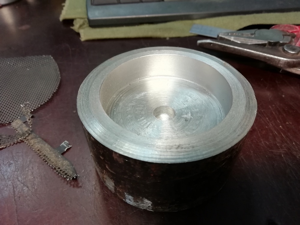

Каркас был размечен по плоскости корзины
Посмотреть вложение 22165 Посмотреть вложение 22166
И излишки были отрезаны

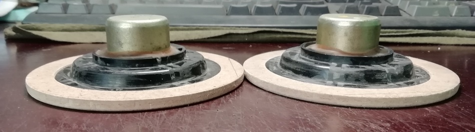

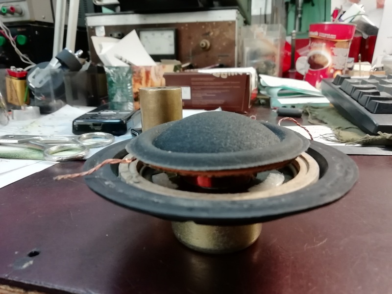

Посмотреть вложение 22167 Посмотреть вложение 22168 с учетом глубины купола излучателя и его посадки воротником на внутренне кольцо. Примерил
Посмотреть вложение 22169 Посмотреть вложение 22170

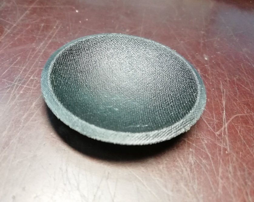

Колпак не сел! Где-то был допущен просчёт. Концы-то в концах всё было подогнано как нужно. ЦШ была приклеена Моментом-1 уже навсегда.

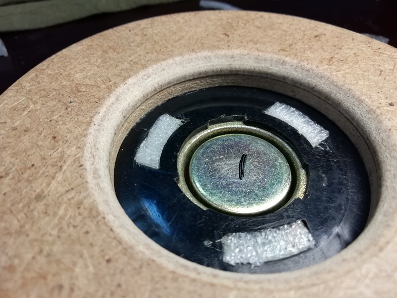

А зачем был нужен вспененный полиэтилен? Он и не поглощает, и не пропускает ничего. Не понял.

Ну да. Можно было обойтись и без ППЭ. Смутили колодцы глубиной в 2,0 мм. Первоначально планировалась конструкция без ЦШ, а потом пошло-поехало. Вклеил и ладно.
Я подумал, какая-то фишка. Лучше бы чего-то мягкого, войлочного...

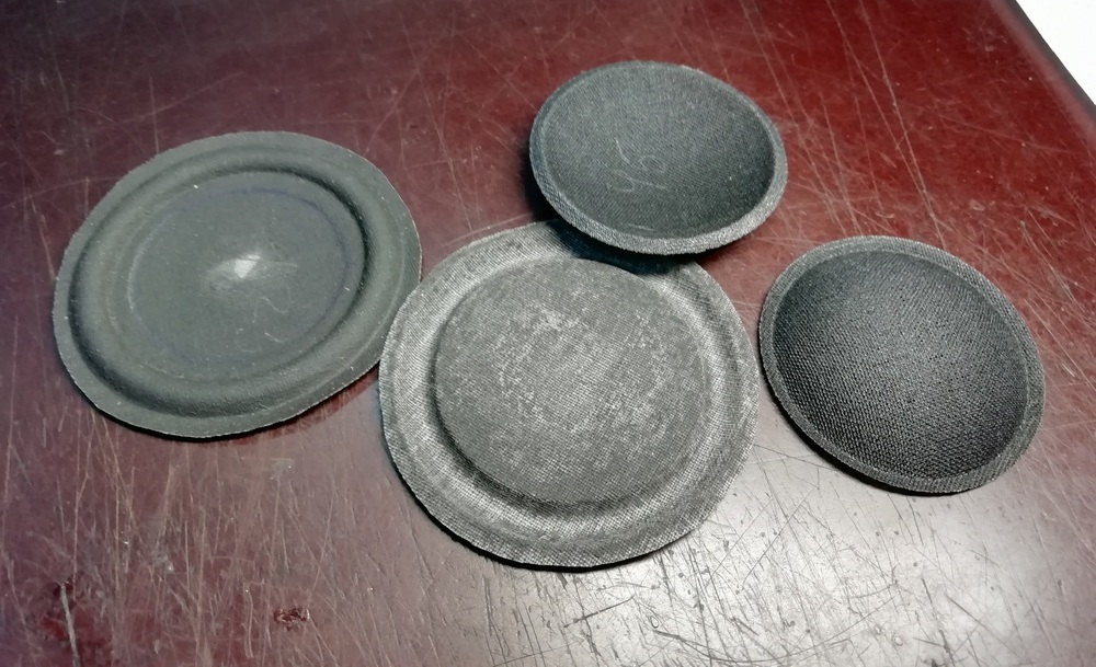

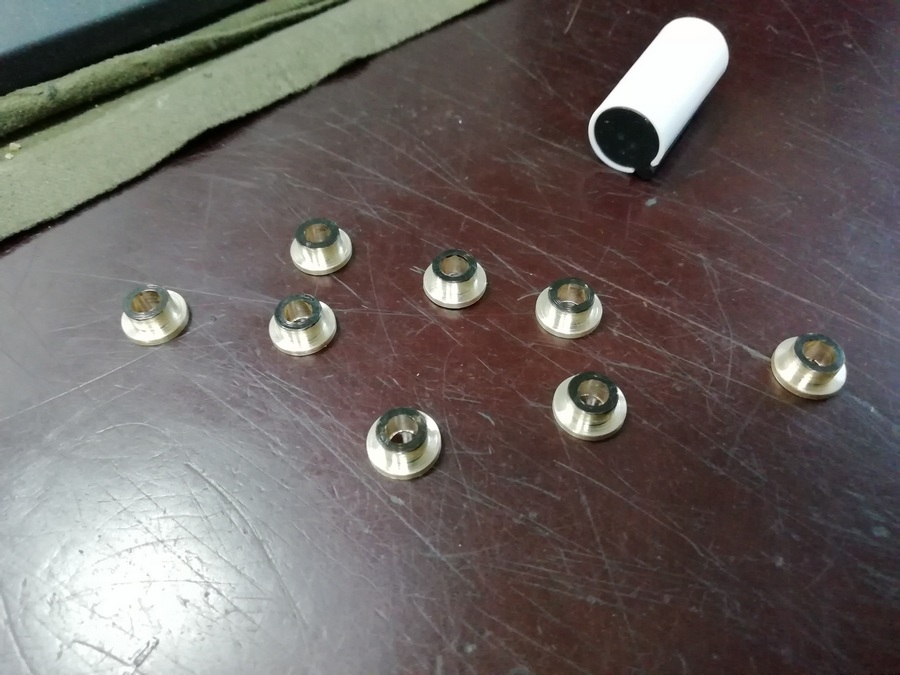

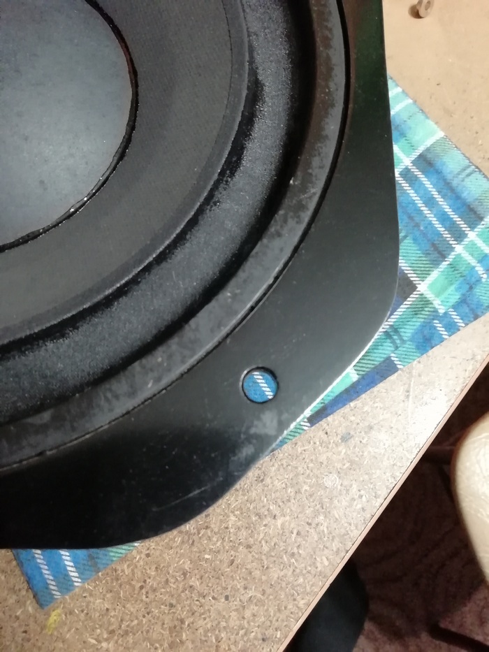

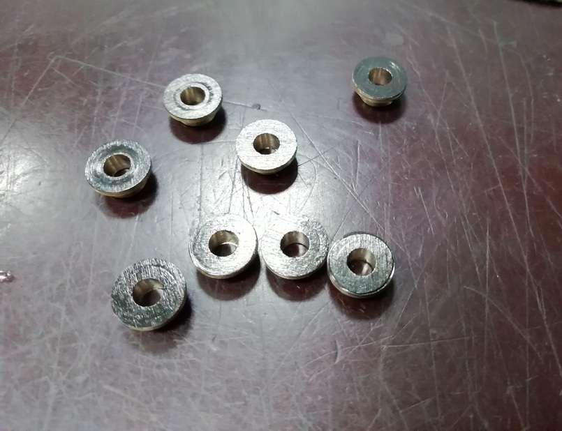

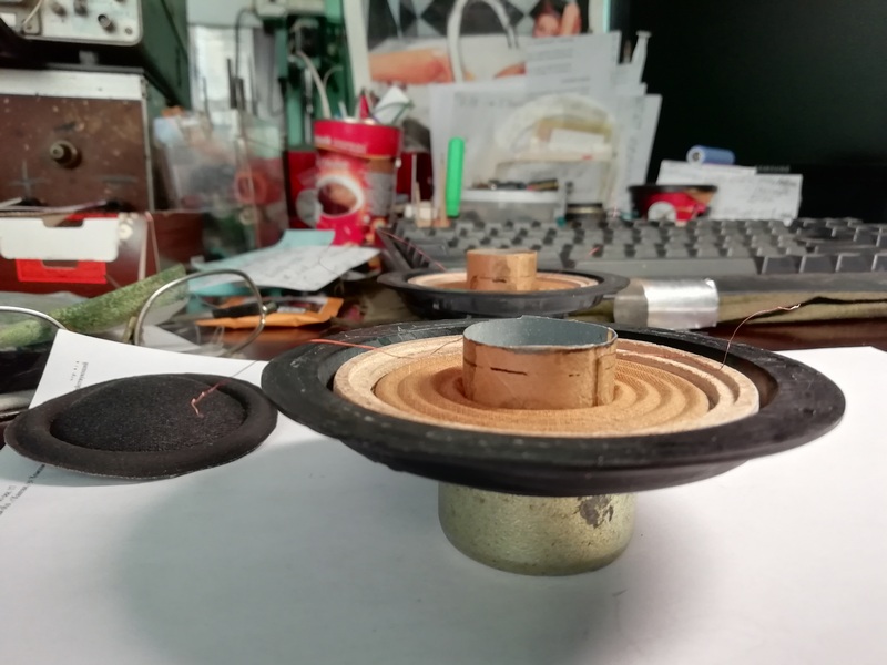

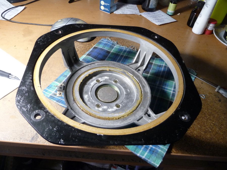

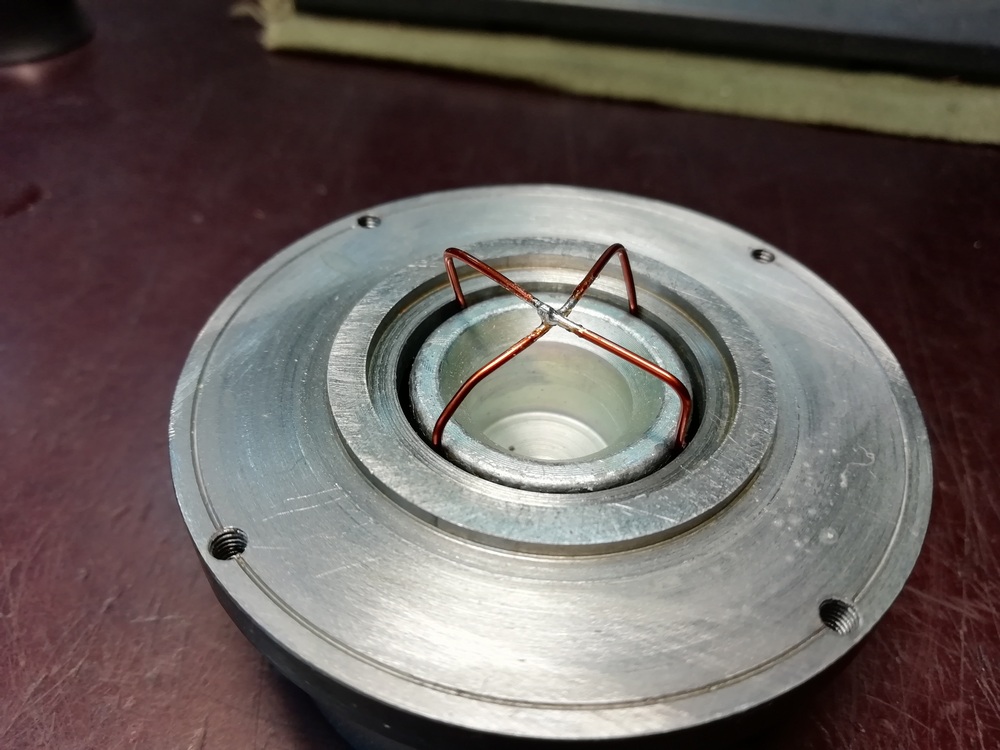

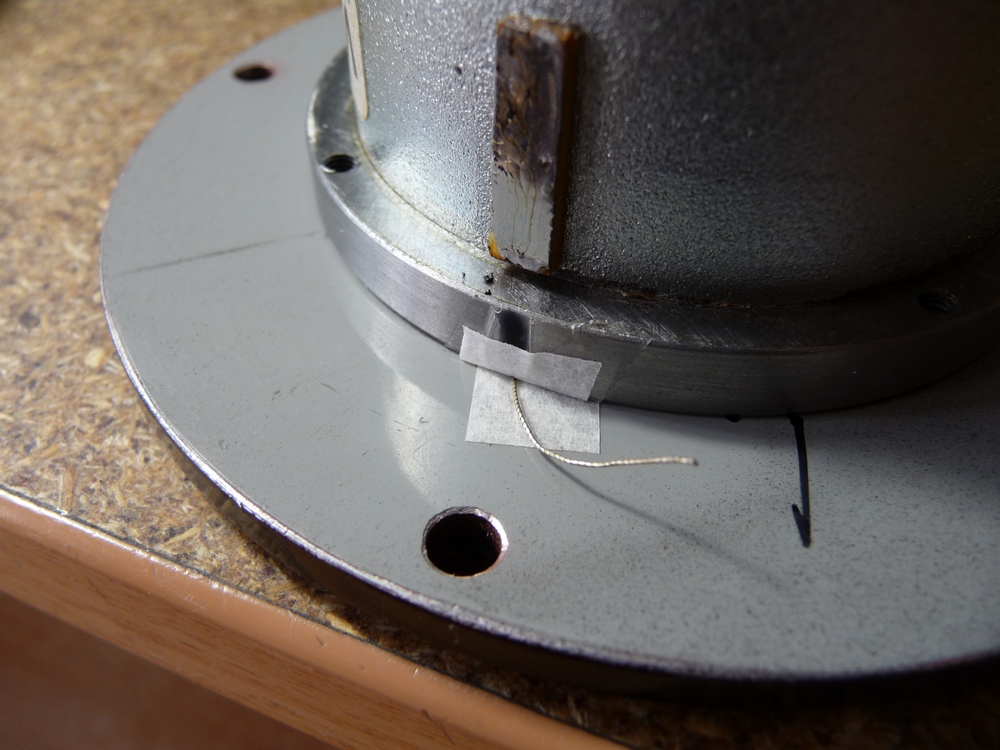

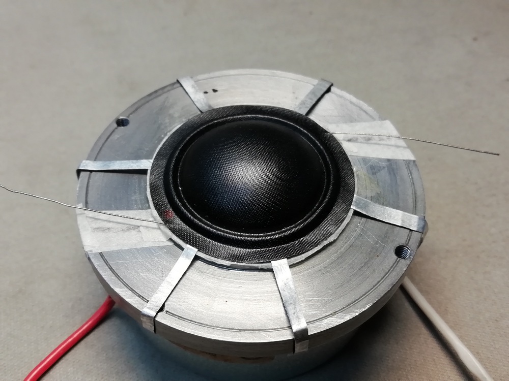

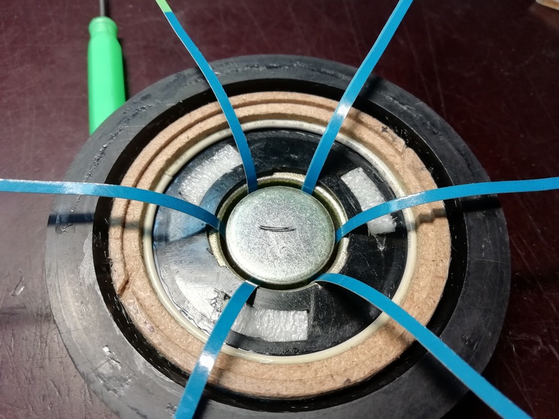

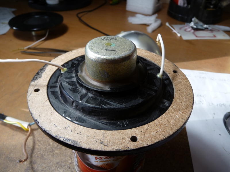

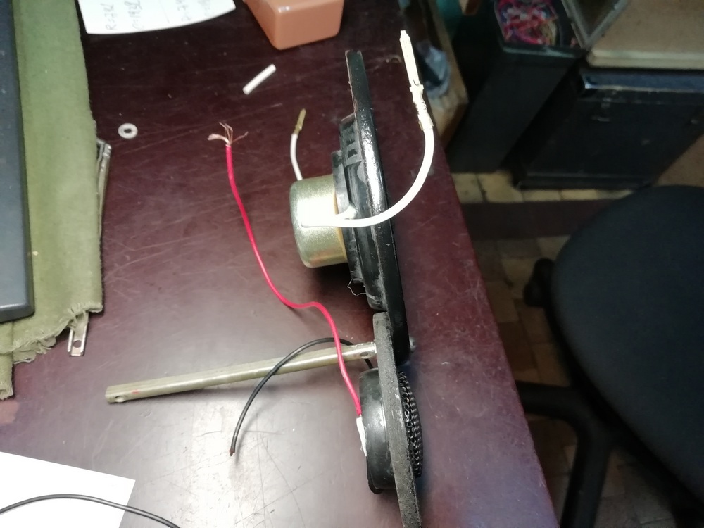

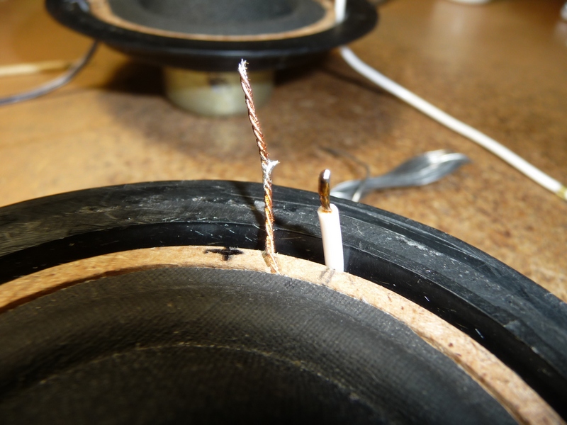

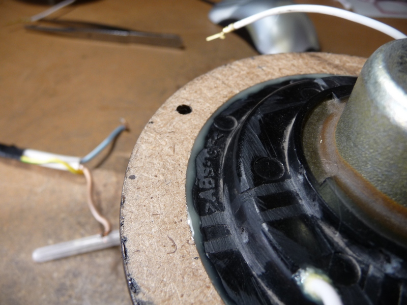

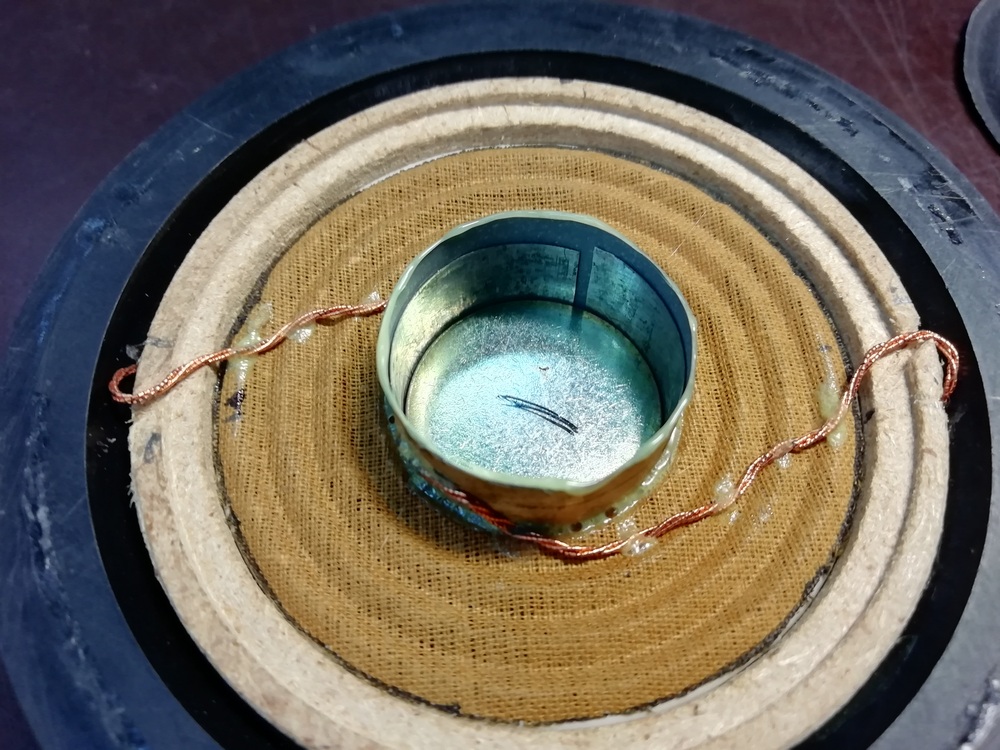

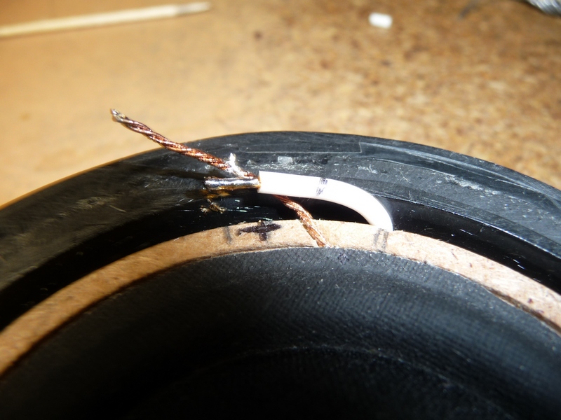

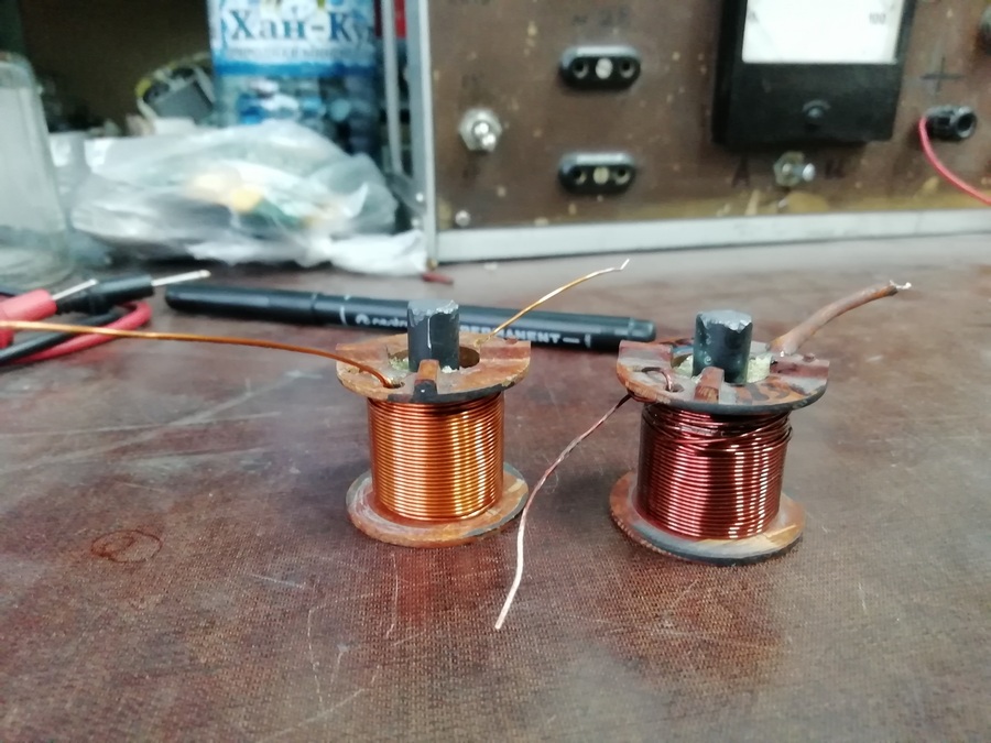

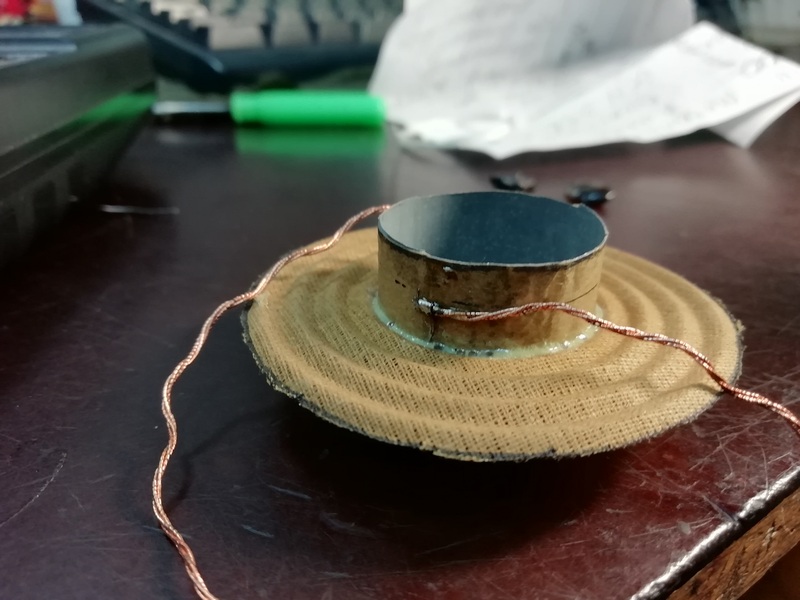

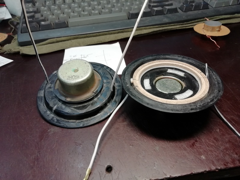

В просверленные в корзинке отверстия были плотно вставлены соответствующего диаметра провода с папами на концах. По минусовому прошёлся черным маркером организуя полосу вдоль провода.

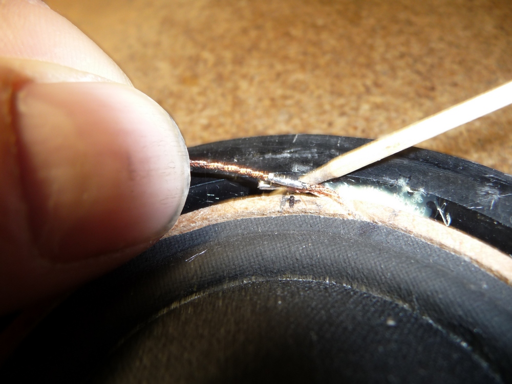

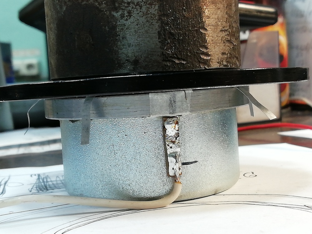

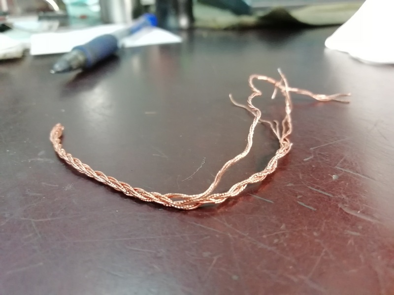

Расплёл отрезок сабового поводка
И припаял к выводам катушки. Пайки зафиксировал суперклеем.
Поводки были приклеены Моментом-1 к выступам ЦШ в нужном направлении

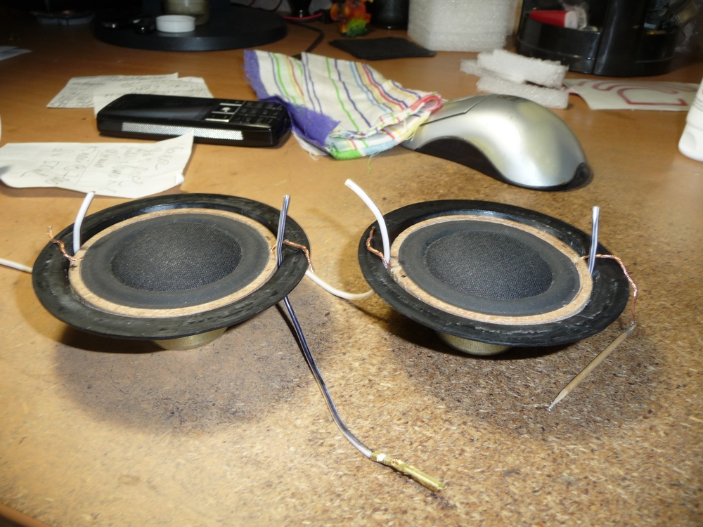

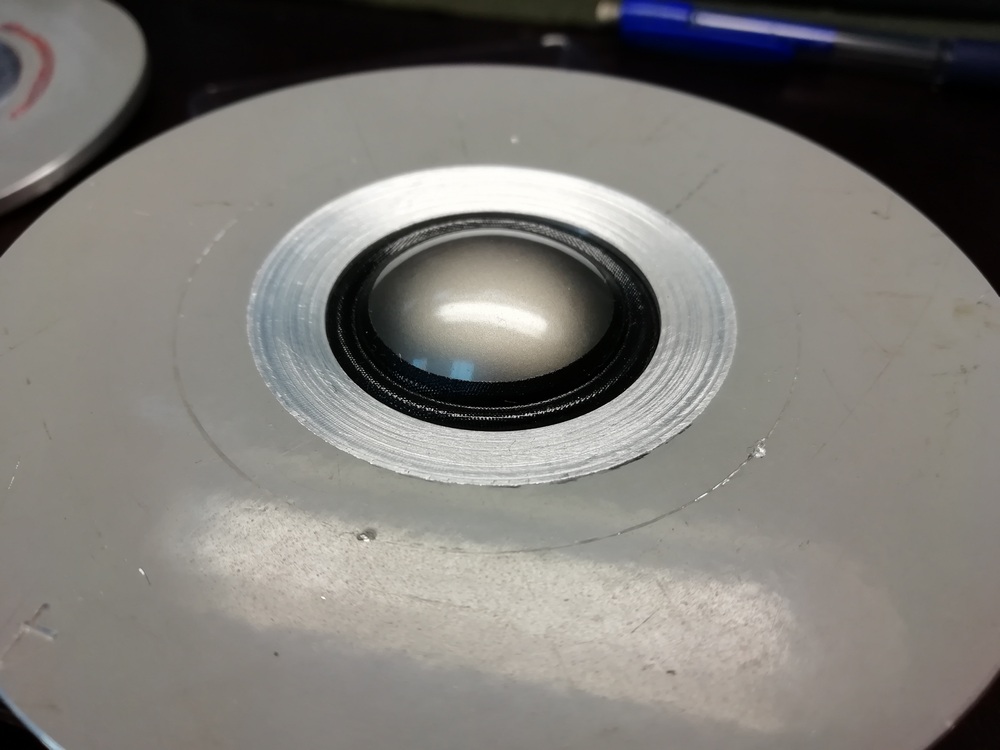

Вычисляем ещё раз нужную высоту каркаса до внутренней поверхности купола. Размечаем и отрезаем

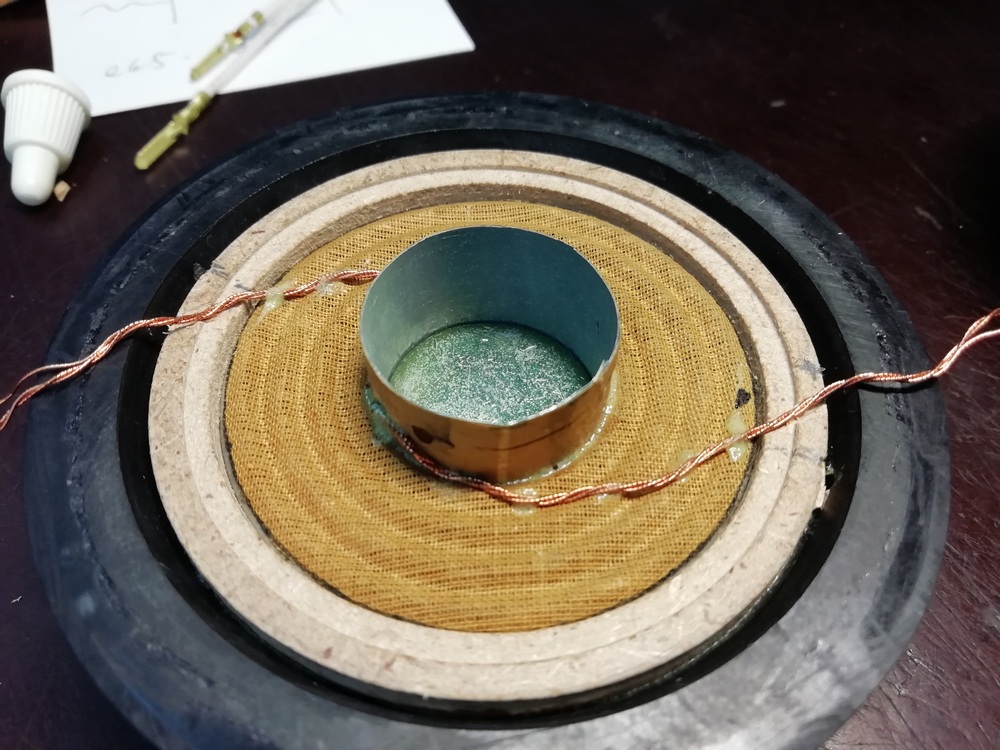

Устанавливаем катушку на проставке в МС. Затем кончики поводков заводим в отверстия в соответствие с полярностью катушек и пометками у отверстия. Утопив каркас в глубину зазора, наносим с того же шприца на торец каркаса Момент-1

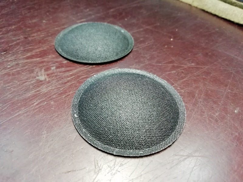

Укладываем в паз колпаки и придавливаем декоративным фланцем, чтобы колпаки зафиксировались в нужном положении

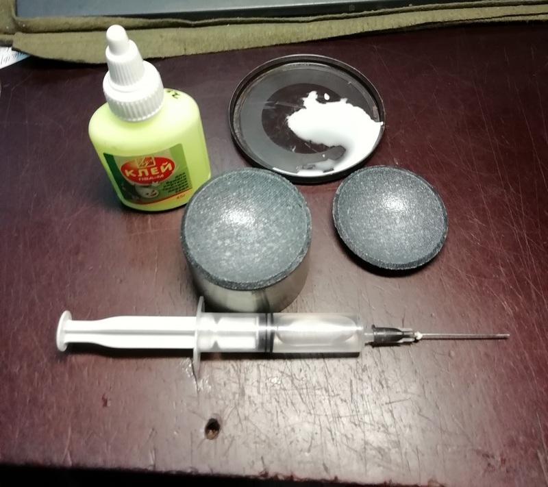

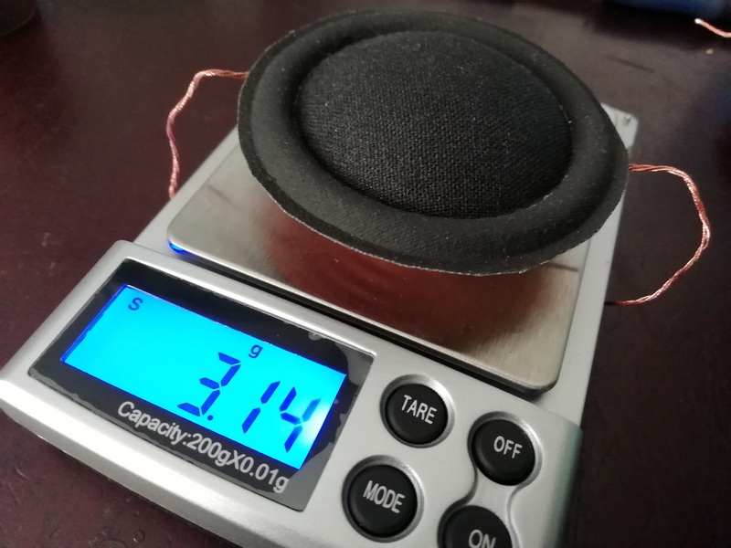

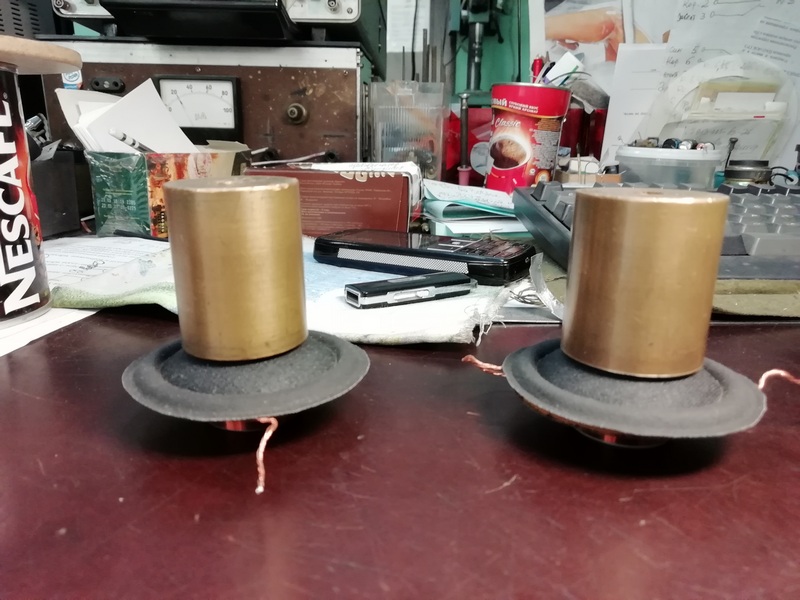

В нужной полярности, "наваливаем" коротенько на катушку одного, затем другого динамика 6 вольт постоянки. Каркас катушки преодолевая сопротивление проставки движению, бьёт торцом каркаса в дно колпака и фиксируется на нём при помощи уже подсыхающего клея. Для пущей важности можно надавить на вершину колпака и утопить его до нейтрального положения. Затем ещё разок пульнуть напругой в катушку. Дать минут 10...15 на окончательную фиксацию и можно доставать подвижку из зазора. Снимаем декоративный фланец, и той же постоянкой выбиваем подвижки из зазора
Переворачиваем

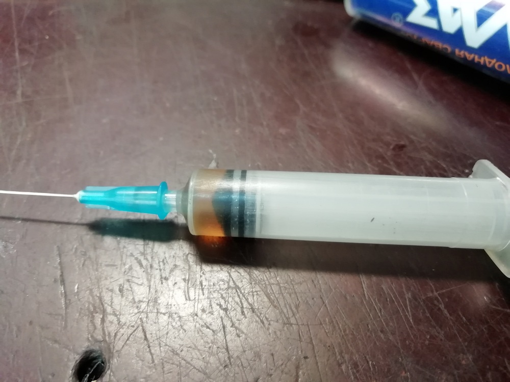

IMG_20181226_113302.jpg и остатками клея в шприце, аккуратно проливаем Моментом стык каркаса с колпаком с внутренней стороны.

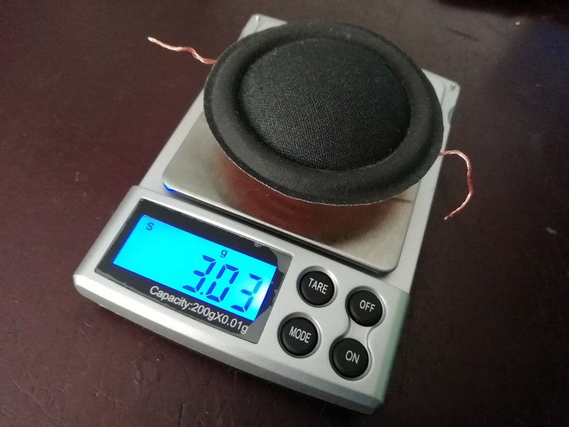

Ставим "конструкцию под груз
И через сутки взвешиваем

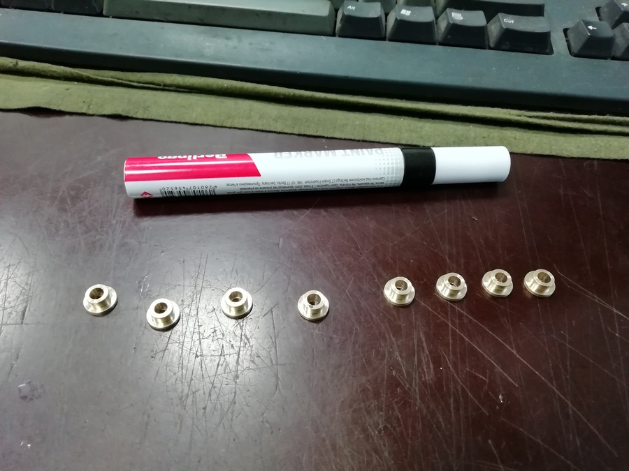

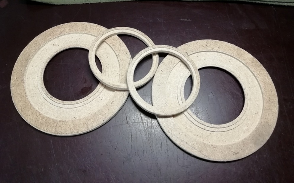

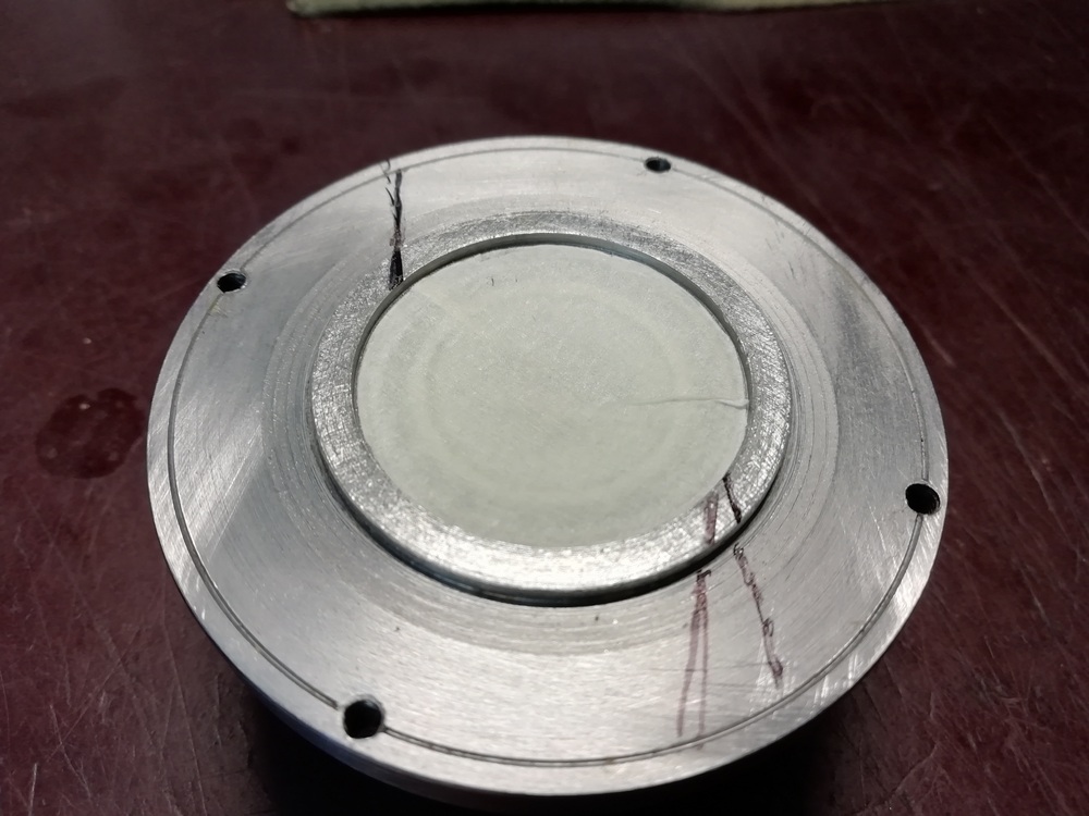

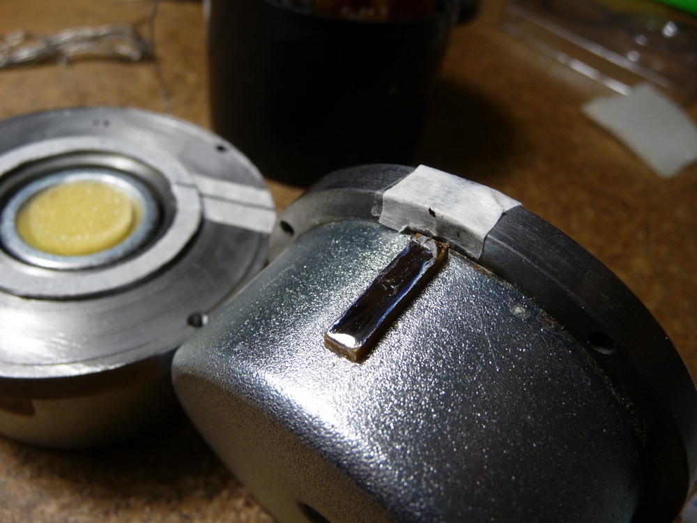

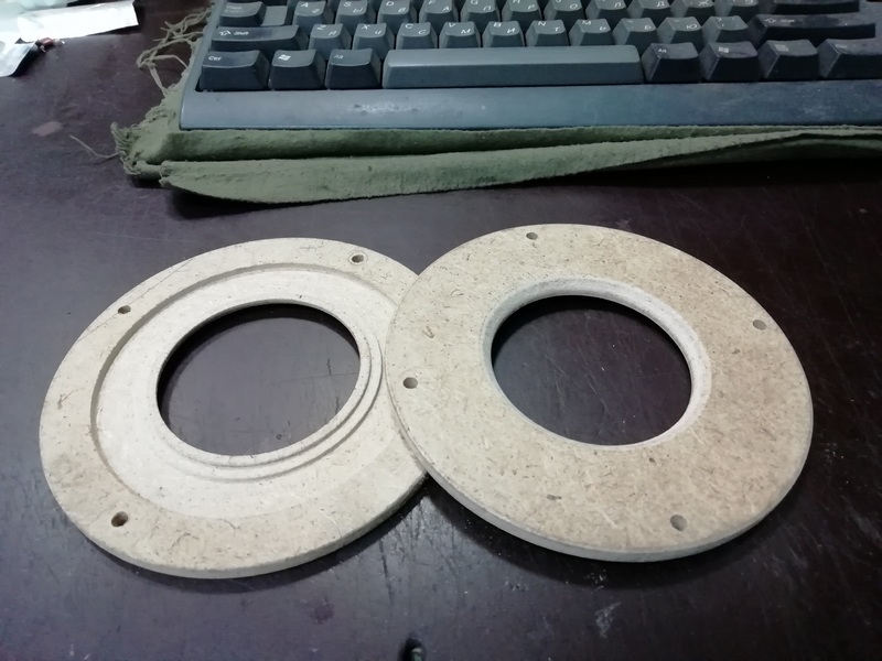

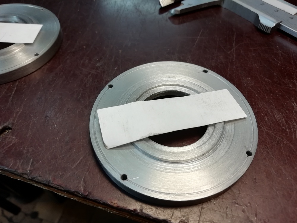

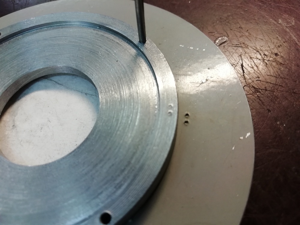

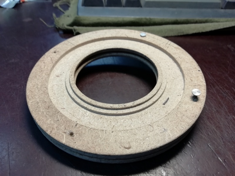

Затем были размечены и просверлены первоначальные отверстия 2,0 мм, для крепежа головки на панель акустики в одном из фланцев. Затем во втором фланце было просверлено одно отверстие на 2,0 мм через которое и были состыкованы оба фланца посредством обычного гвоздика с таким же диаметром. Потом было просверлено ещё одно отверстие в нижнем фланце через верхний и вставлен ещё один гвоздик соответствующего диаметра. Стыковка идеальна. Остальные два отверстия в Н.Ф. были просверлены через отверстия В.Ф. Можно будет без проблем менять головки местами. Окончательно были просверлены отверстия на 4,2 мм.
6,015
7,997
278

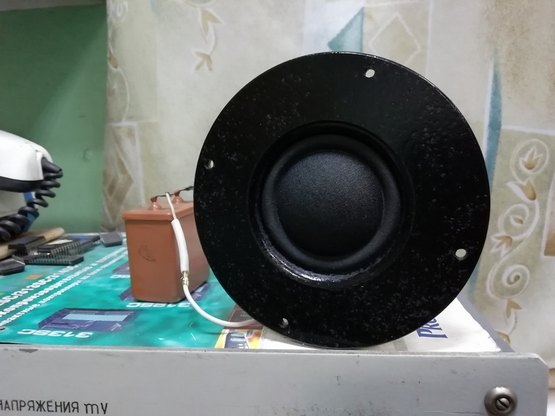

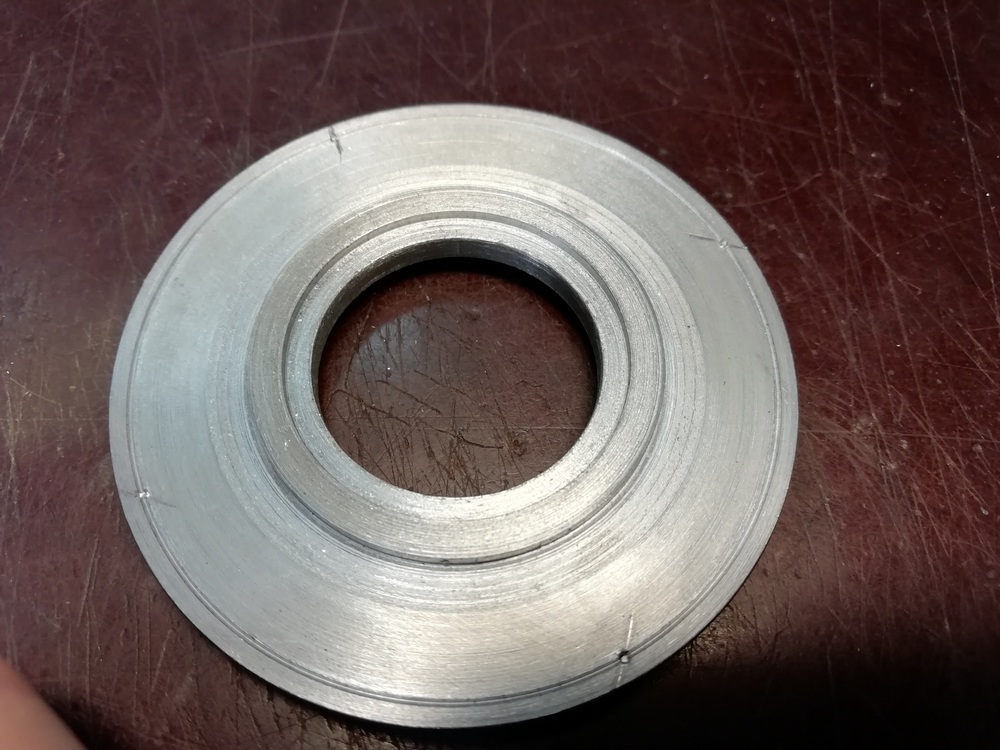

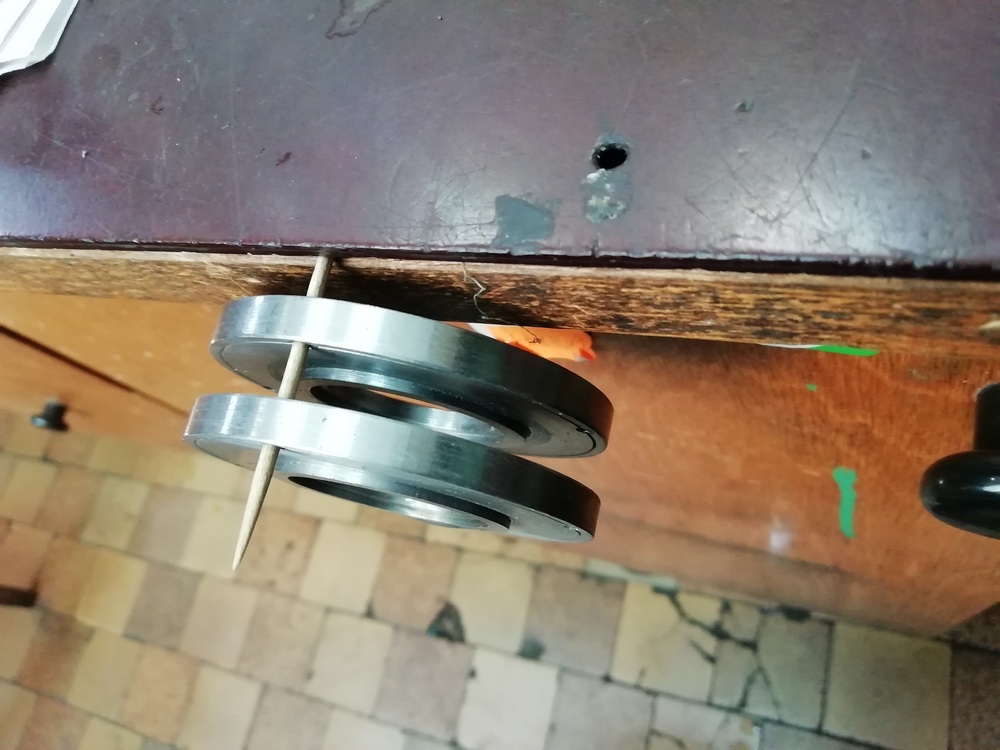

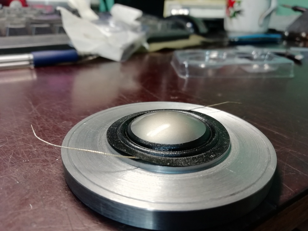

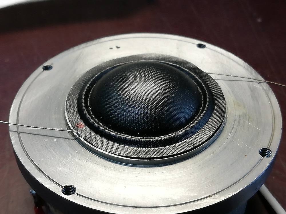

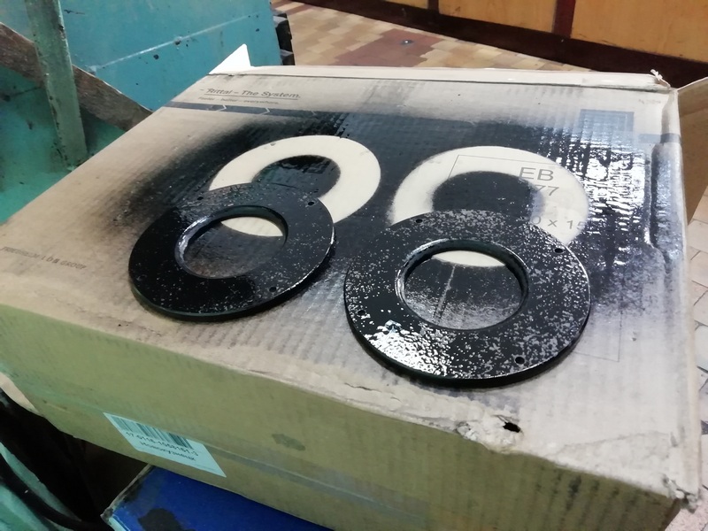

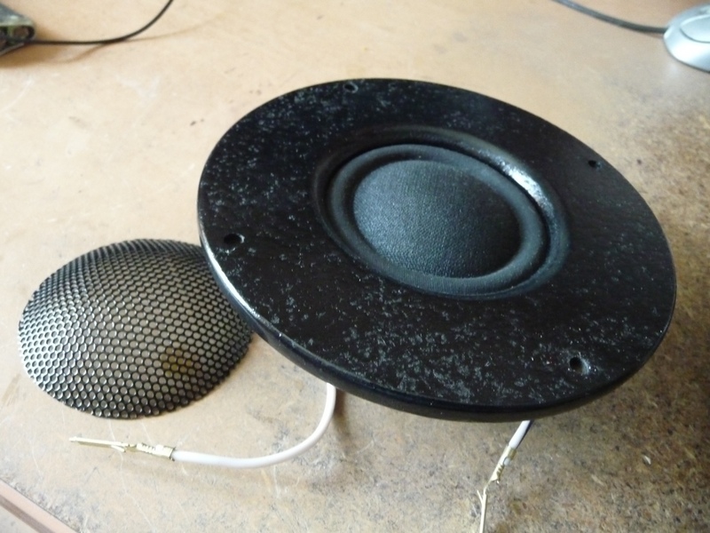

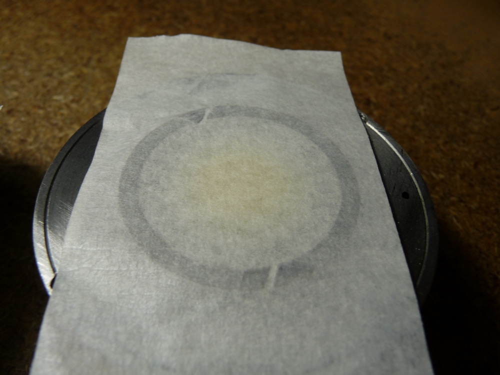

Фланцы покрасил

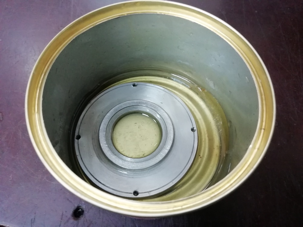

Неокрашенные части внутреннего фланца обильно пропитал раствором БФ-2 в спирте.
Прикинул как оно

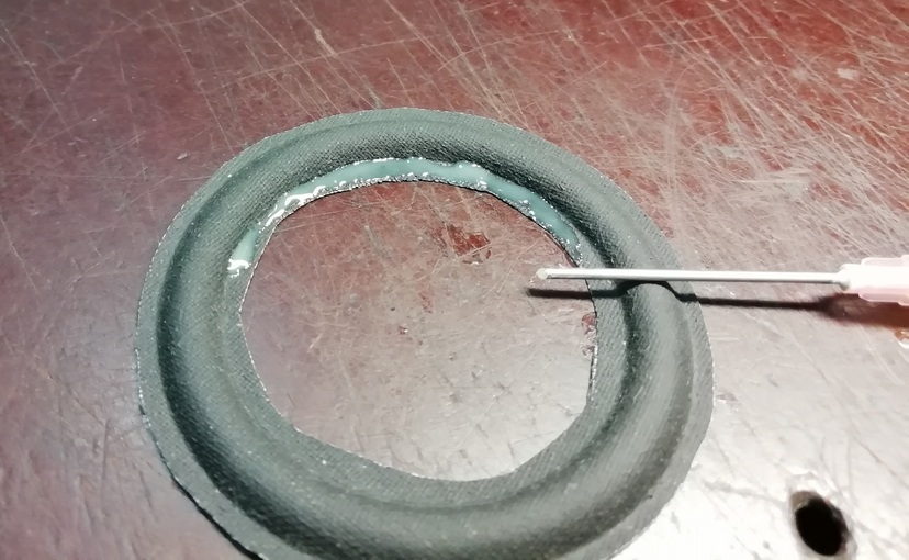

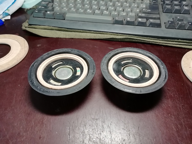

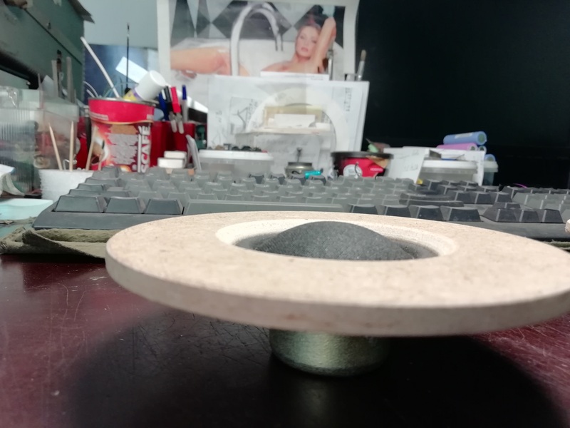

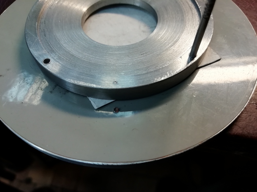

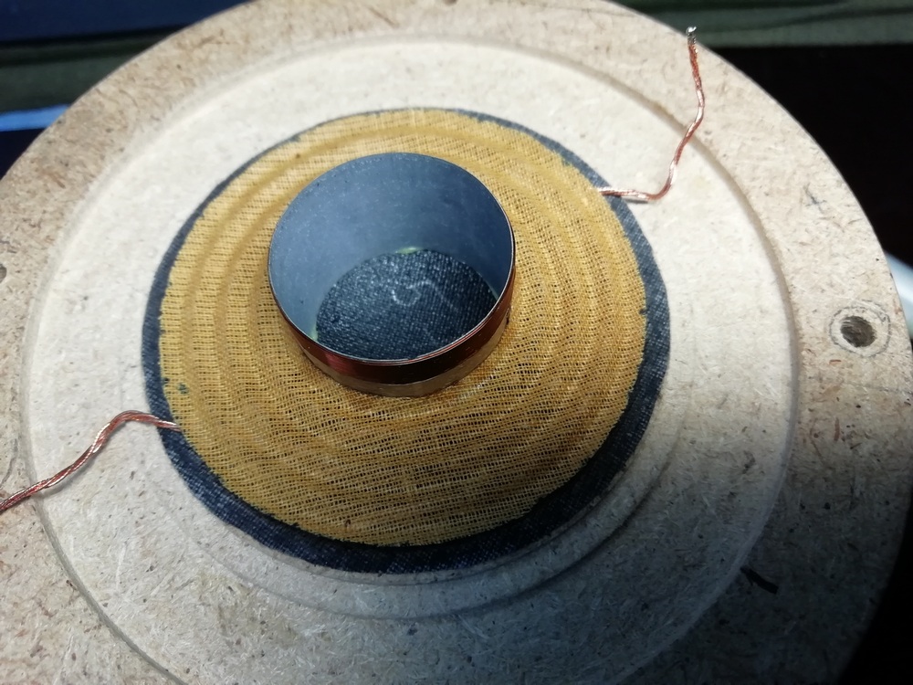

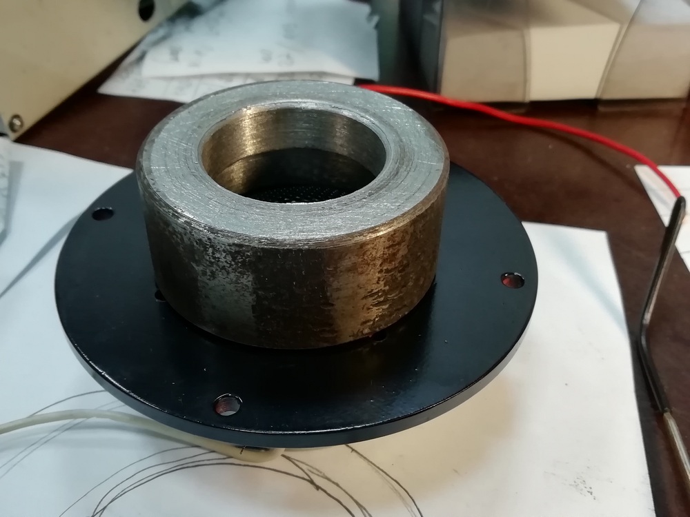

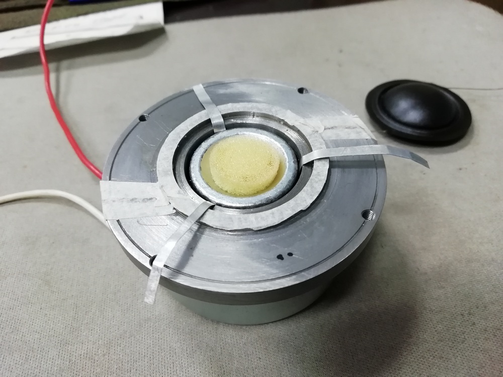

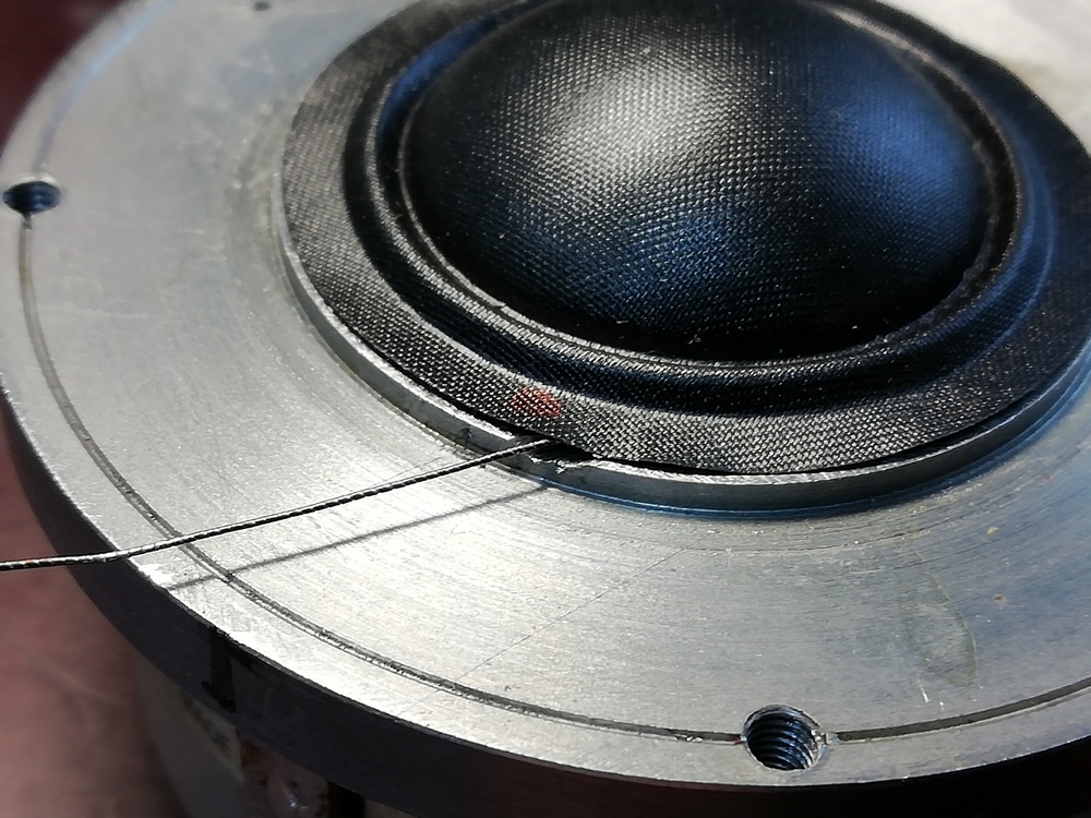

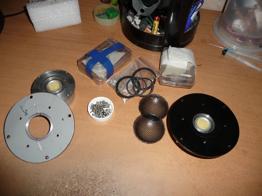

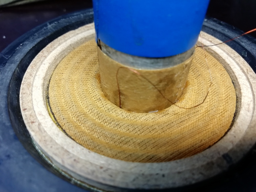

Теперь сборка. Центровка как обычно снаружи катушки, когда нет возможности подобраться с внутренней стороны
Клей Момент-1 наносим как на ЦШ, так и на опорное кольцо (провод в белой изоляции).
Даём клею подсохнуть. И всё! Плоским жалом тонкой отвёртки проходим по клеевому шву ЦШ из под воротника подвеса колпака

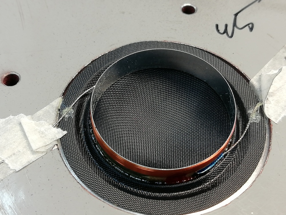

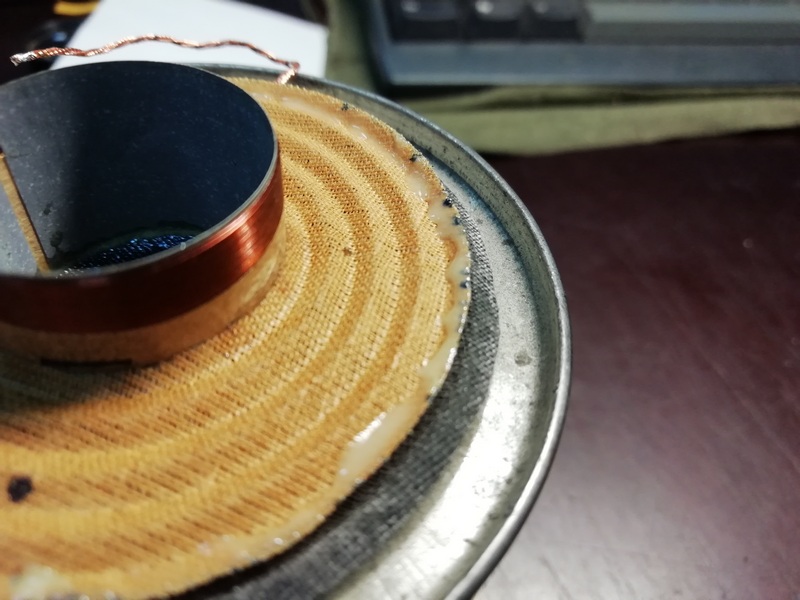

Подводящий провод и гибкие поводки катушки готовим для пайки в нужных местах

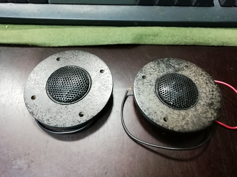

Подключаем динамик к усилителю
Гоняем его некоторое время. Катушка в принципе и так отцентрирована и держится в зазоре ЦШ, но проверка в работе до окончательной сборки, по любому необходима. Так вот. Эти динамики я собрал без приклеивания воротника верхнего подвеса к упорному кольцу. Уложив декоративно-крепёжный фланец на своё место, убедился. Динамик работает чистенько, красиво, с каким-то там лёгким баском.

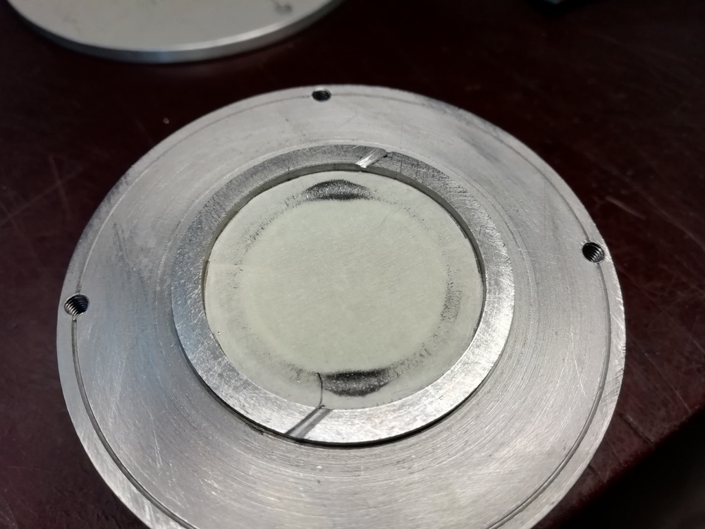

Так как фланец лежит плотно во всех своих пазах (Слава Токарю!!!), то и боятся какого-то смещения подвижки по подвесу нет необходимости.
Подключаем генератор. Во время работы СЧ и перемещения подвижки, под подвес наносился клей со шприца через толстую иголку. Процесс несложный. В принципе можно было и в ручном режиме, но какой-никакой вотум недоверия при этом присутствовал бы!
Ну и всё! Осталось приклеить декоративно-крепёжный фланец.

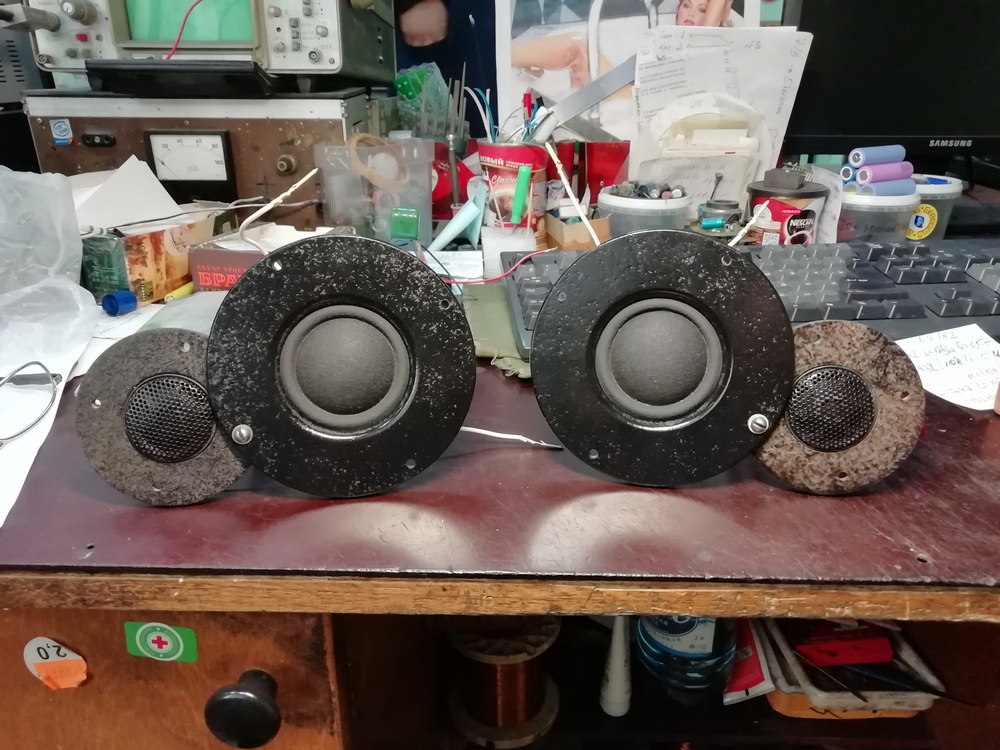

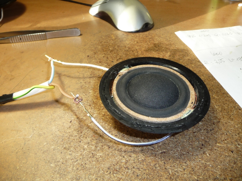

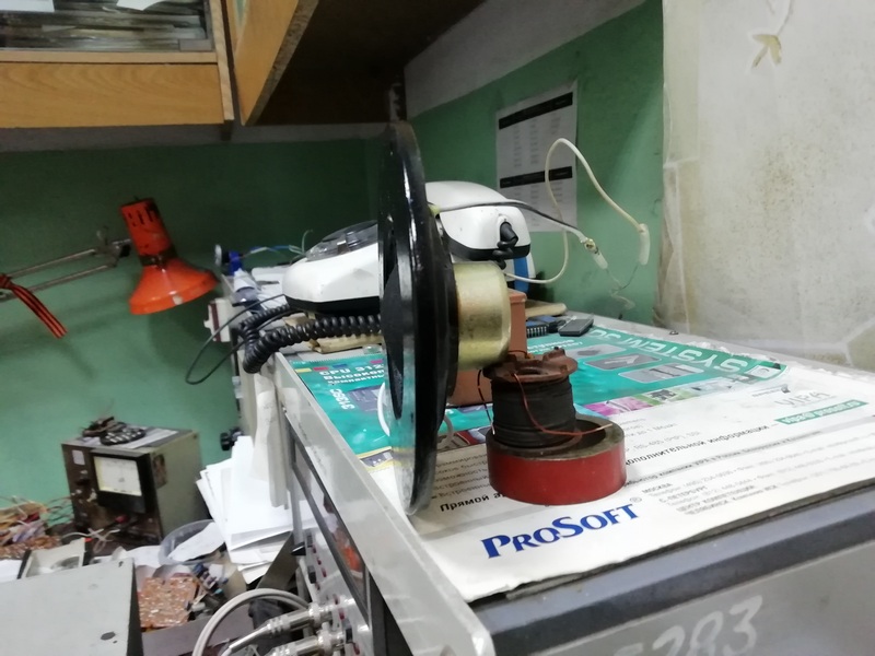

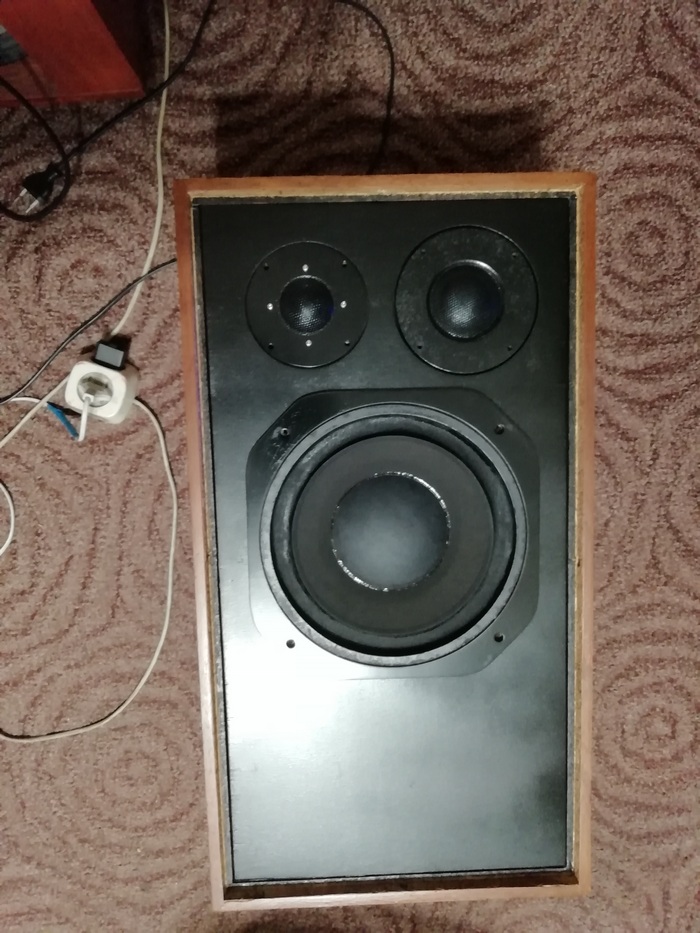

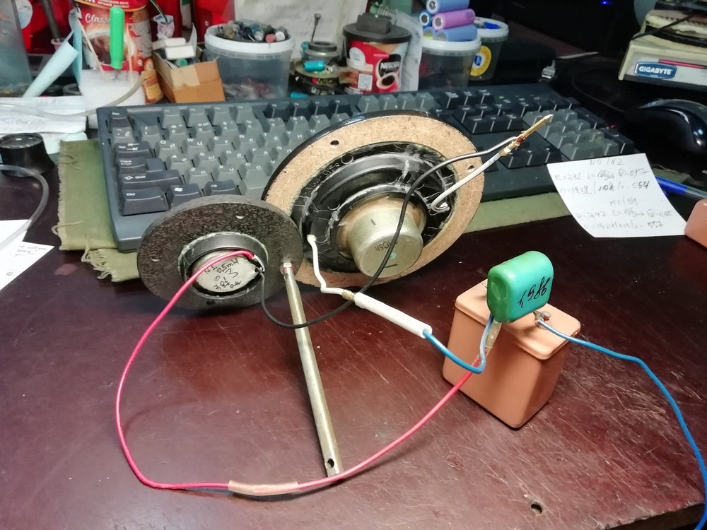

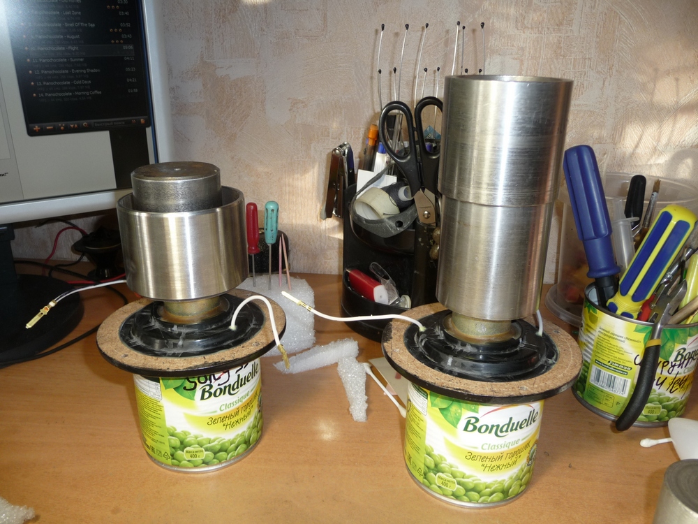

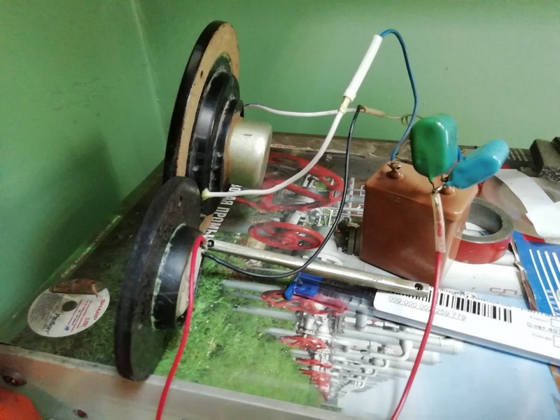

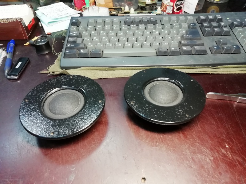

Проверка на дороге....

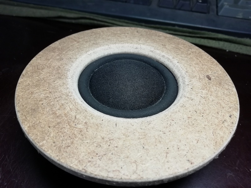

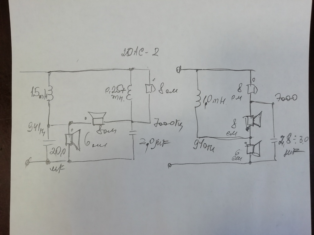

Готовый СЧ динамик подключил через МБГО в 20,0 мФ. 160000/8ом/20 мФ=1000 Герц

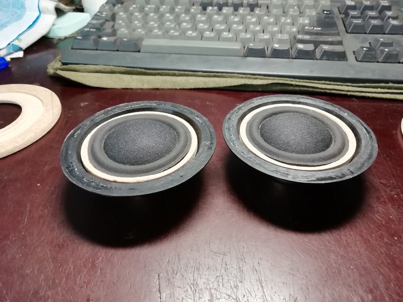

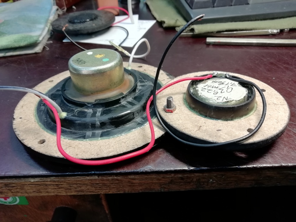

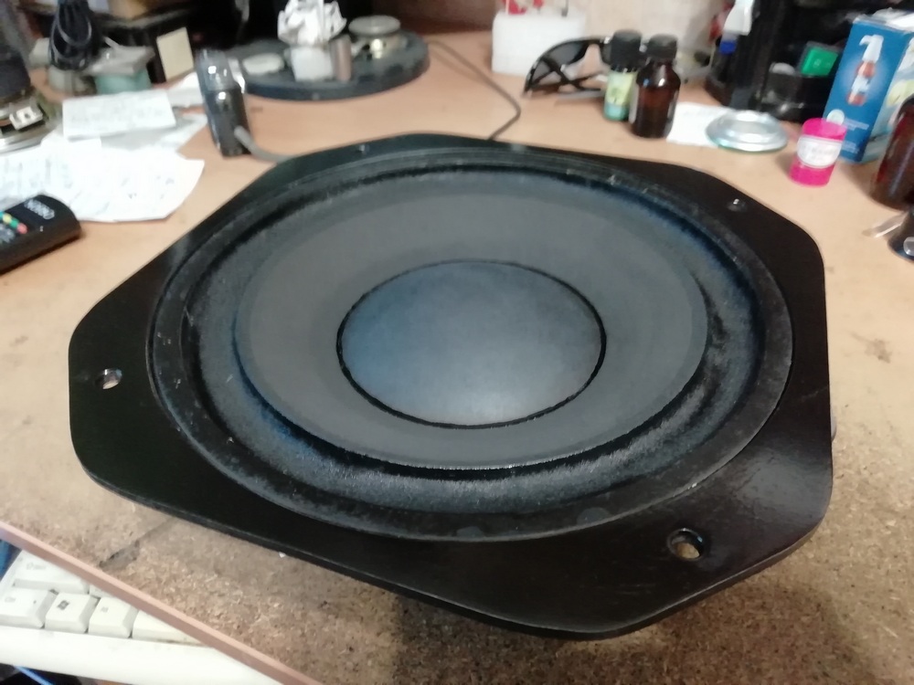

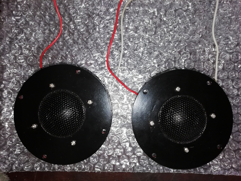

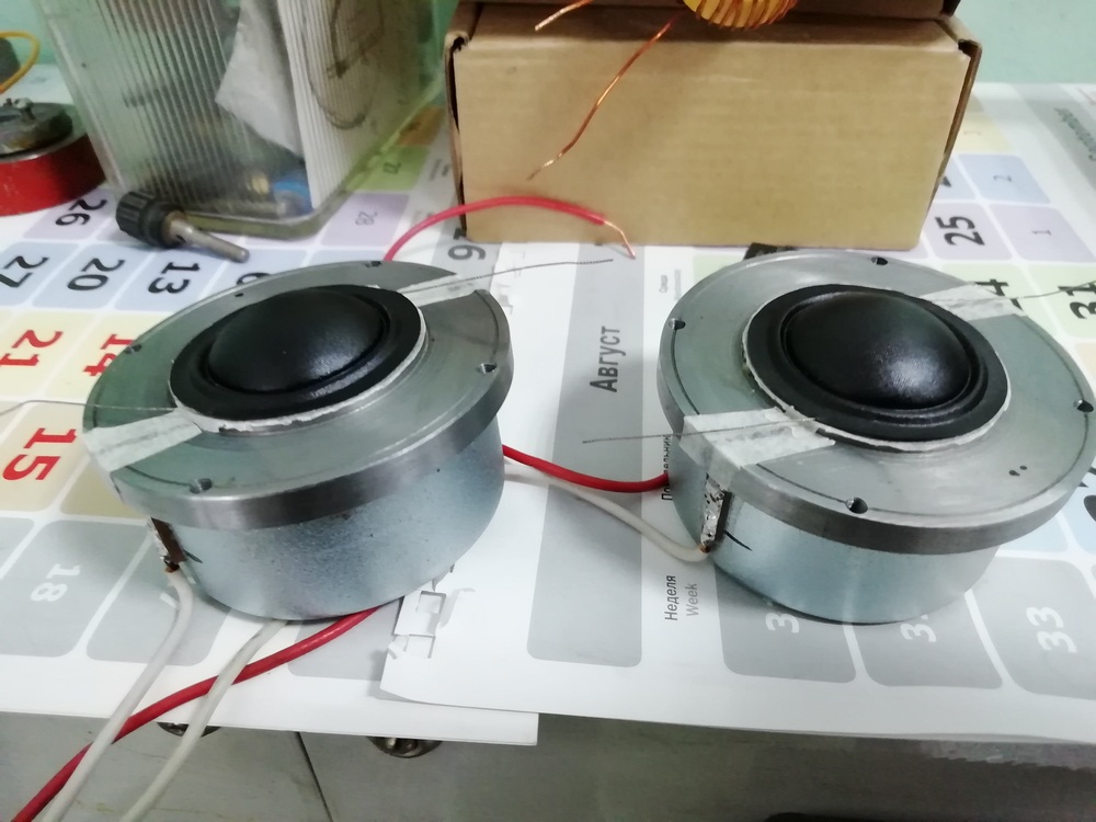

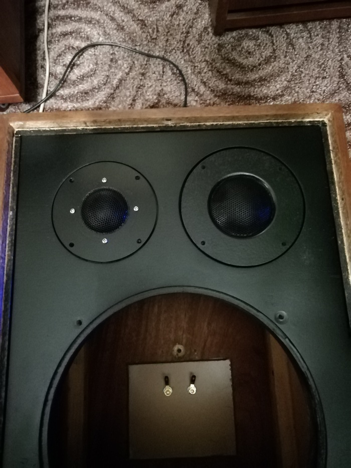

При всём своем блаhародном звучании динамика СЧ, верхов всё же не хватало. Принёс из дома тканевые, купольные автопищалки на неодиме от "Hertz", перемотанные на 8 ом и вклеенные всё в те же фланчики из плотной 6,0 мм ДВП.
Стыковал фланцы СЧ/ВЧ через одно отверстие болтом с резьбой на 4. ВЧ сместил назад на толщину фланца СЧ головки.
На оставшуюся часть резьбы накрутил самодельный упор

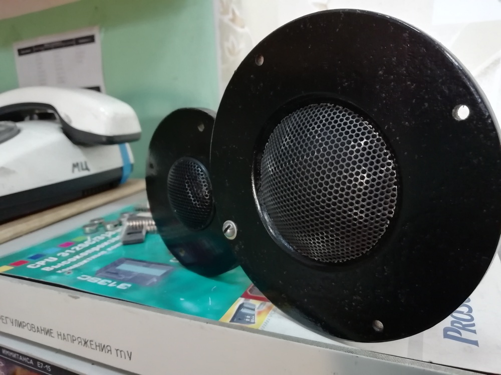

Внешний вид порадовал, хоть он и был временным как беременность
Разделительный фильтр первого порядка, условно при 20,0/2,0 мФ и сопротивлении нагрузки в 8 ом, синфазно. Кондёрчики подбирались под сопротивления головок на частоте в 1000 Герц.
Подключил. Послушал... И решил всё же снизить раздел ВЧ головок с 10000 Герц расчётных на 8000 Герц. Пришлось добавить емкостей
Испытал моральное и творческое удовлетворение.
Понедельник...
"SuperMax"...
Через некоторое время погонял связку СЧ/ВЧ (что на фото) генератором и на музыкальном сигнале с применением эквалайзера. Все регуляторы в - 12дБ и поднимая по отдельности каждый движок к максимуму + 12дБ. Ненужный динамик закрывал глухой перегородкой.
Конденсаторы фильтра были оставлены на месте и без изменений. СЧ-20,0 мф. ВЧ-3,0 мф.
С данным конденсатором в 20,0 мФ, СЧ с низкой стороны спокойно отыгрывает от 500 Герц. Расчётная чуть выше 1000 Герц. Звуковое давление (на слух) не меняется во всём диапазоне до возможного для него верха. С высокой, полноценная реакция на перемещение движка в области 8000 Герц. На регулятор 11200 Герц ноль эмоций. Как собственно и на регулировку в области 350 Герц. Зачётные границы!
ВЧ же реагирует на перемещение движка в 4000 Герц. При расчётной в районе чуть более за 7000 Герц. Регулировку в 2800 Герц пищалка замечает, но уже на грани. Регулировку в области 16000 Герц не воспринимает уже моё ухо.
Если вдруг, что, то третий порядок нам в помощь.

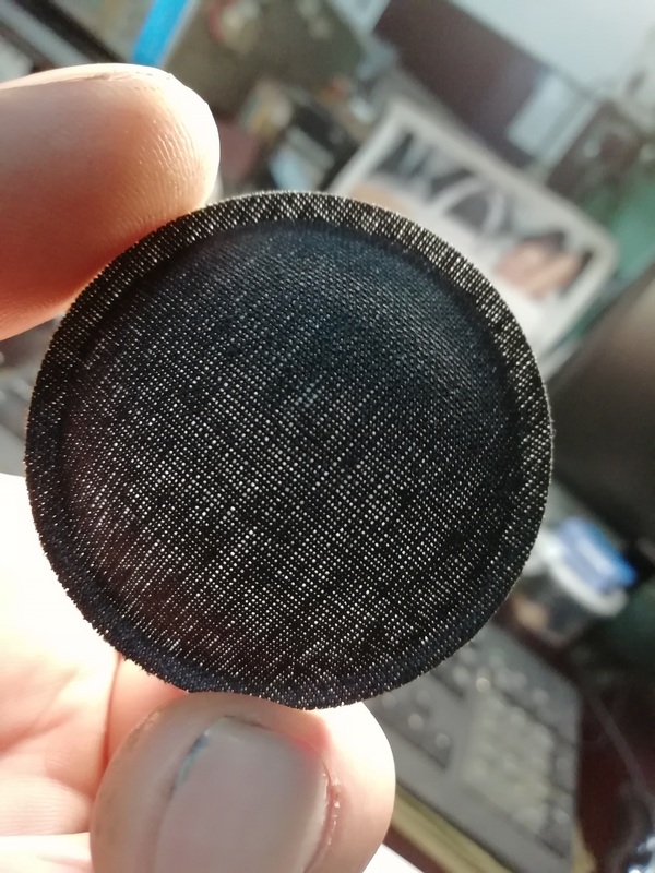

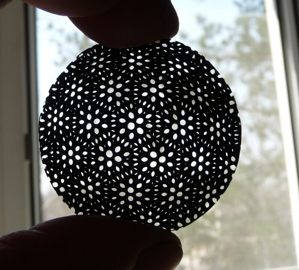

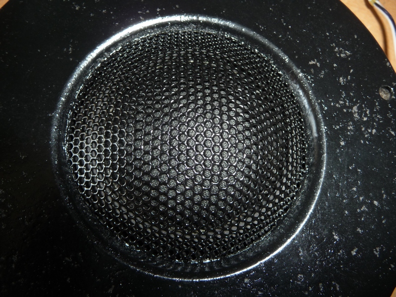

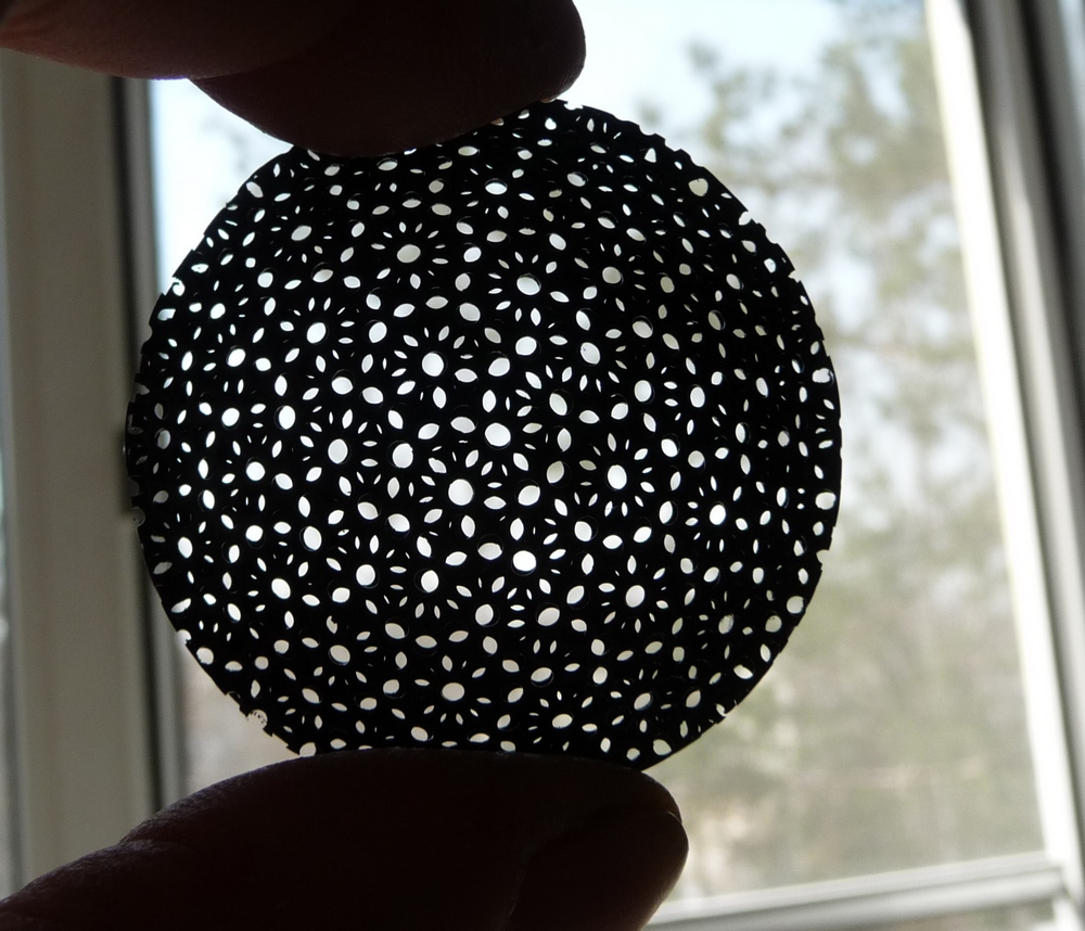

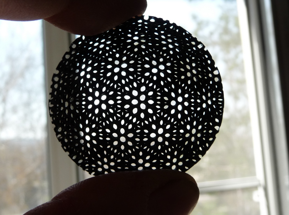

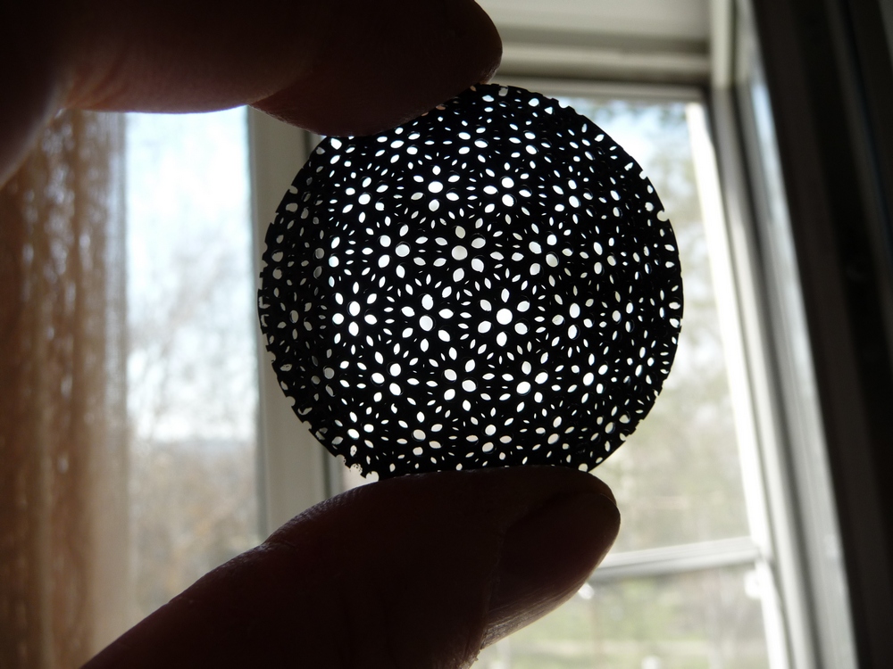

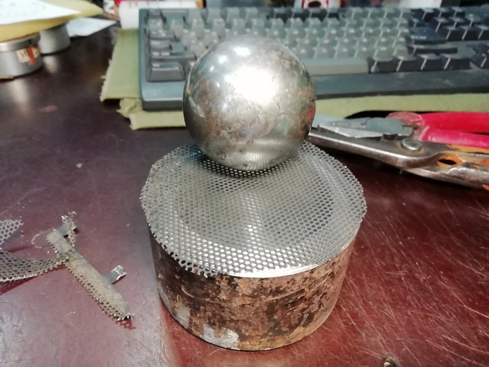

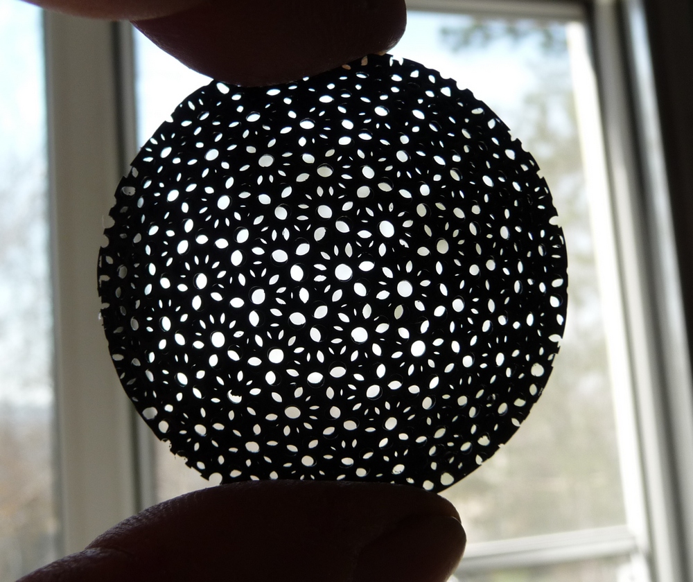

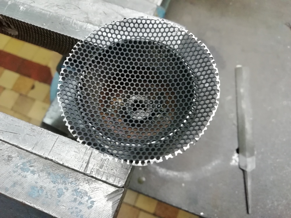

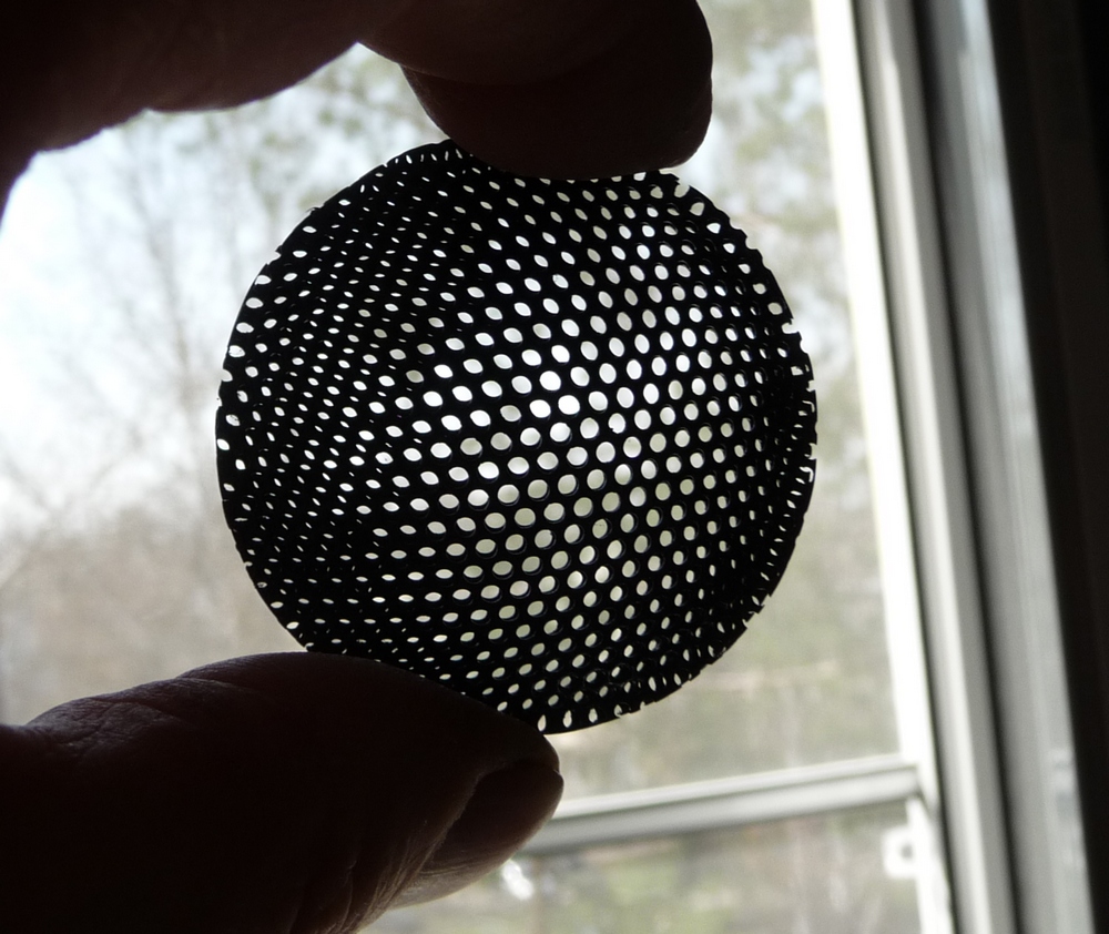

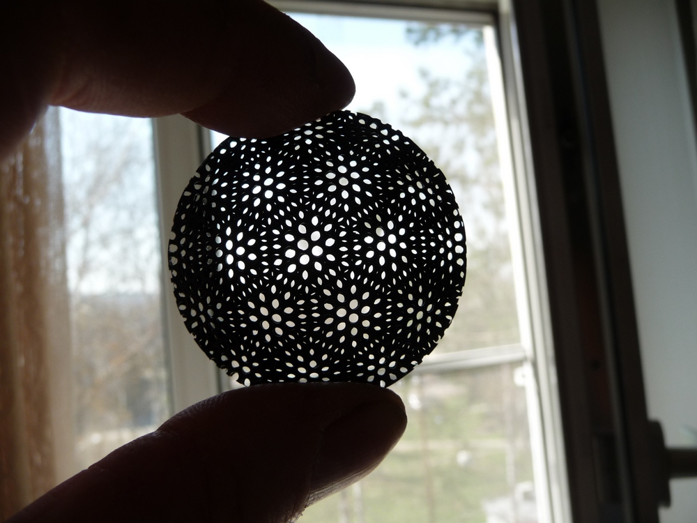

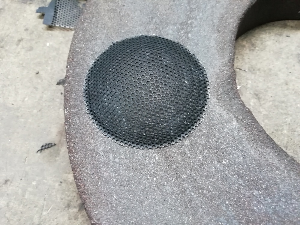

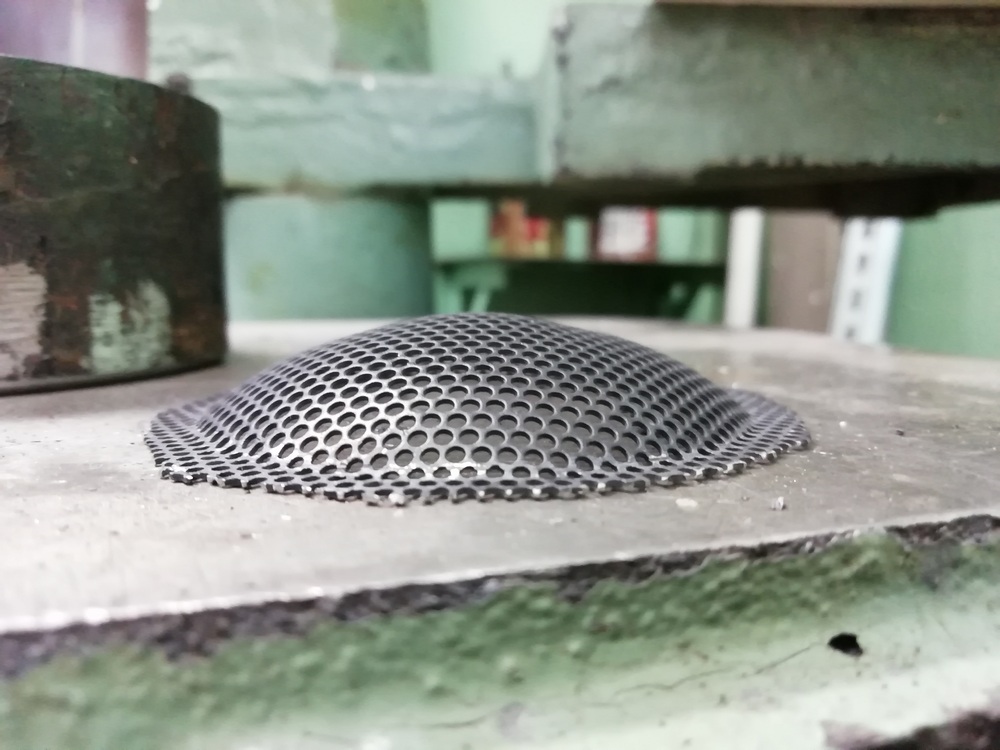

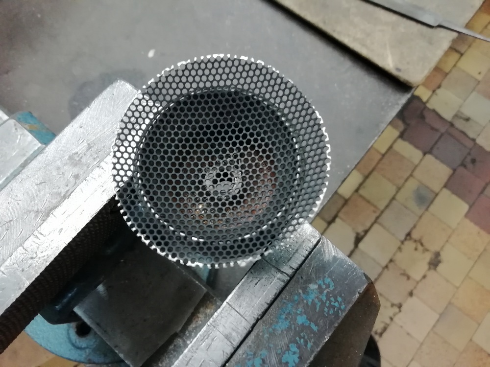

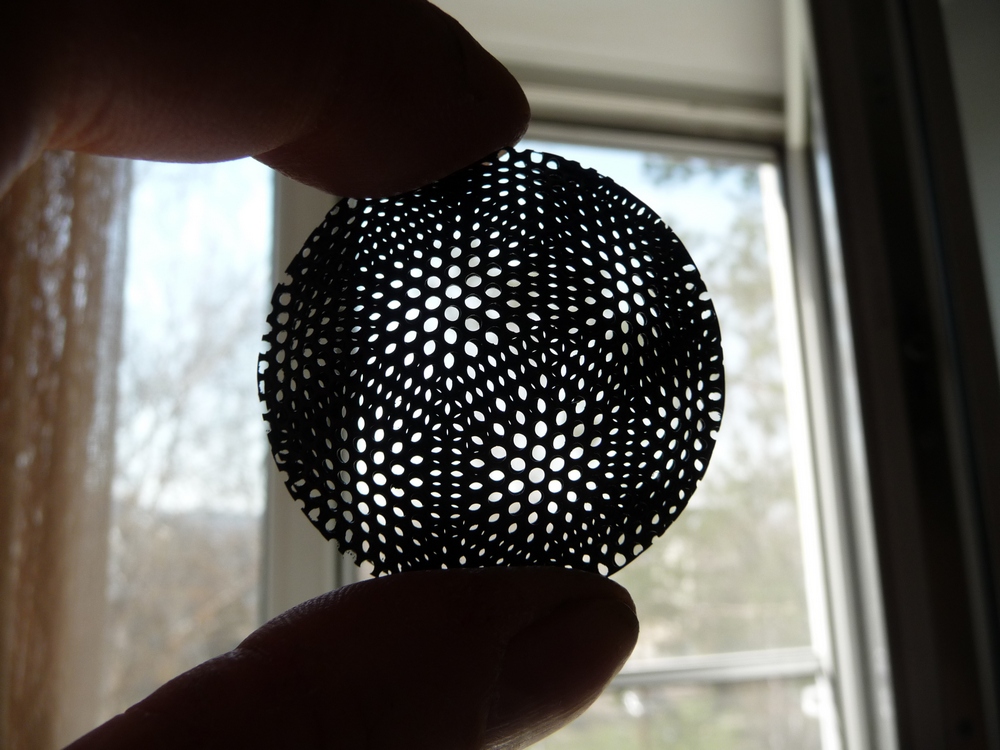

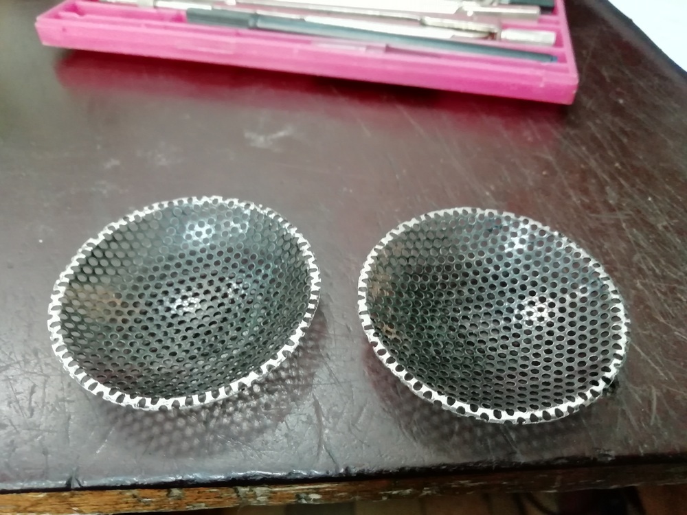

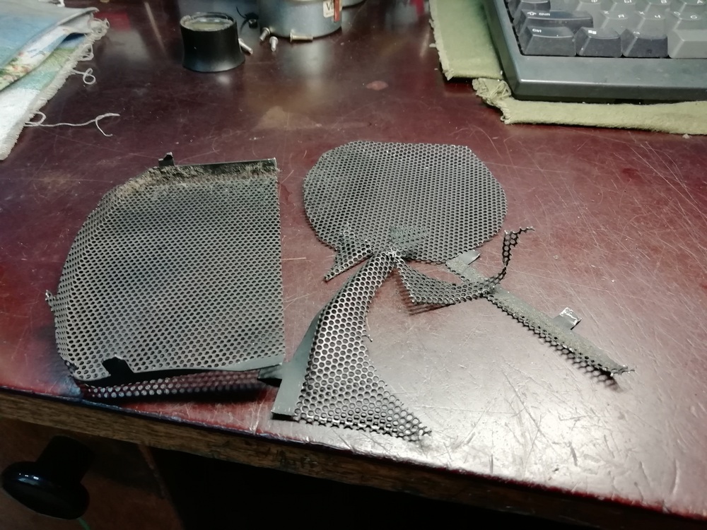

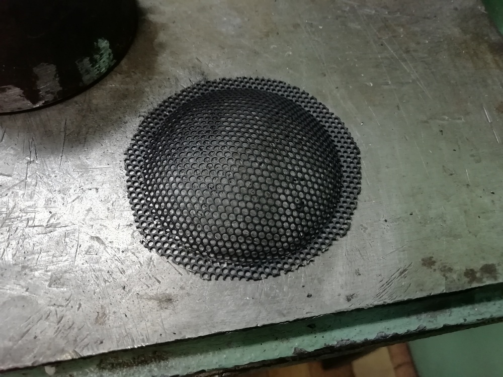

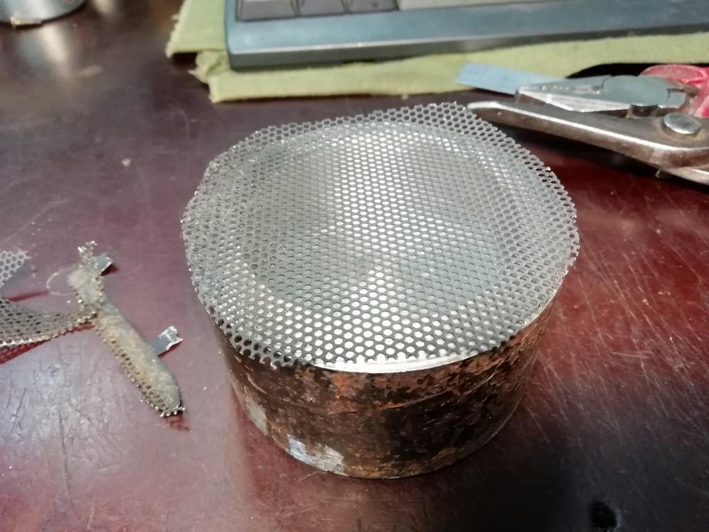

Теперь о защитных сеточках для СЧ в нескольких кадрах:
IMG_20190325_132819.jpg IMG_20190325_132830.jpg IMG_20190325_132836.jpg IMG_20190325_132846.jpg IMG_20190325_133347.jpg IMG_20190325_133400.jpg IMG_20190325_134812.jpg IMG_20190325_140712.jpg IMG_20190325_140719.jpg P1330656.JPG P1330663.JPG IMG_20190325_135359.jpg
На закуску по СЧ, завораживающие вкусняшки:
P1330675.JPG P1330676.JPG P1330677.JPG P1330678.JPG P1330679.JPG P1330681.JPG P1330682.JPG P1330683.JPG P1330684.JPG
Вроде бы по СЧ всё.

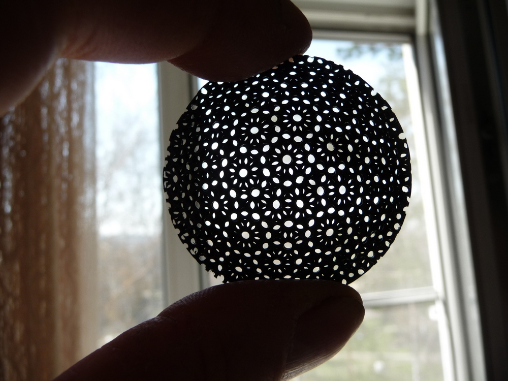

Ув.Meshin, сеточки на чёрный термоклей?
... Присмотрелся. Акрил(?), БФ с красителем?
ЗЫ: "калейдоскоп" прикольный
6,015
7,997
278
Нет. На обычный суперклей. Крупную каплю клея на фольгу и с неё тоненьким жалом плоской отвёртки по капелюшечке в стык сеточка/фланец по окружности. Клей не виден на чёрном потому как прозрачен и держит неплохо. При желании, если подковырнуть тонким шилом, подложив под него зубочистку, оторвать несложно. И в общем-то без изъянов. Сама не отвалится если по ней не у.... как следует.

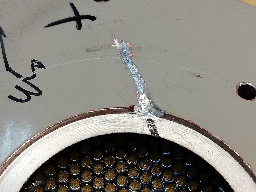

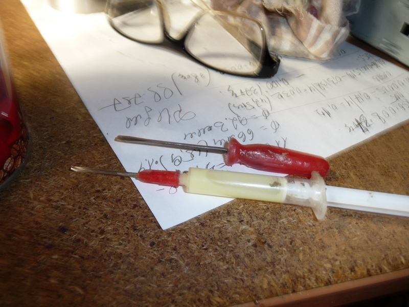

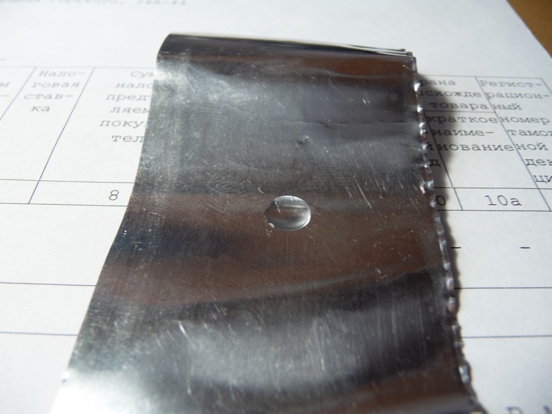

Продаю ноу хау своих хлопцев. Работает на не впитывающих поверхностях, максимум на плотном картоне. Получилось типа случайно - они сочиняют и реставрируют игрушки.
1. Чёрным спиртовым маркером зарисовываем нужную площадь.
2. Жалом плоской отвёртки по капле переносится суперклей (должен быть жидкий!) на зачернённую площадь.
3. Жалом растягиваем клей по контуру. Постепенно добавляем клей, не давая засохнуть. Клея надо давать много.
4. Дать засохнуть без попадания грязи.
Клей растворяет красящее вещество маркера. Получаем чёрную глянцевую поверхность, какую ещё поискать. Само собой, работает как клей. Ногтем не царапается, эластичнее исходного, довольно хрупкого суперклея. Не верится, что не заводская покраска...
Он же сразу схватывается. Или суперклей при нагревании стает жидким?
6,015
7,997
278
Я иногда его использую для фиксации Первого/среднего/последнего витка при намотке катушки. Скажем на пищалку мне хватает одной капли, расположенной неподалёку от намоточного станка.
А бывает, что и без него обхожусь. Когда клей контачит с одной поверхностью с чего бы ему быстро сохнуть.
6,169
4,619
187
50
Не сразу. Сразу - только пальцы. Он идеально затекает в чистые трещины керамики. Полимеризуется от влаги. Соответственно, капля на непромокаемой поверхности сохнет долго, с ней можно играться. Интересно смотреть под микроскопом, как клей растекается и делает плавный переход при наличии ступеньки по высоте у склеиваемых деталей, благодаря поверхностному натяжению.

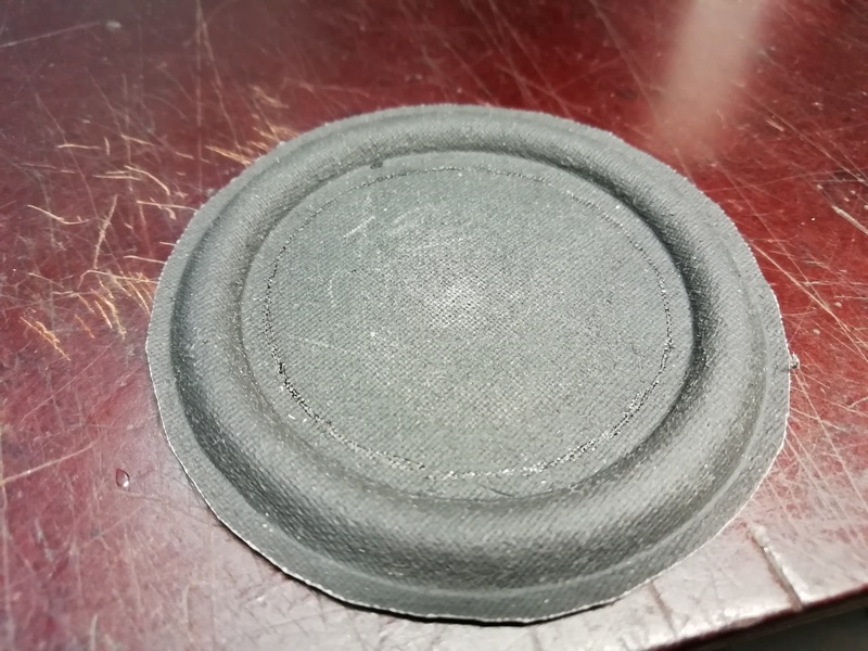

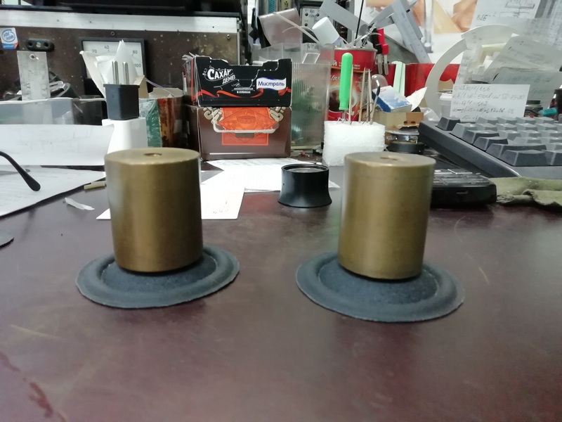

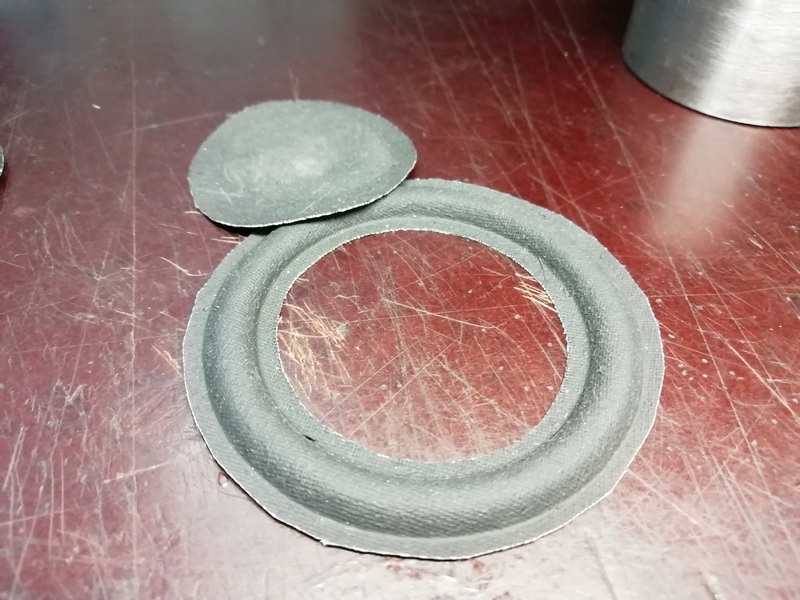

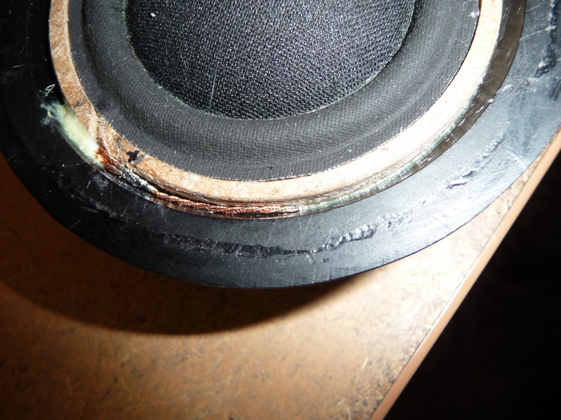

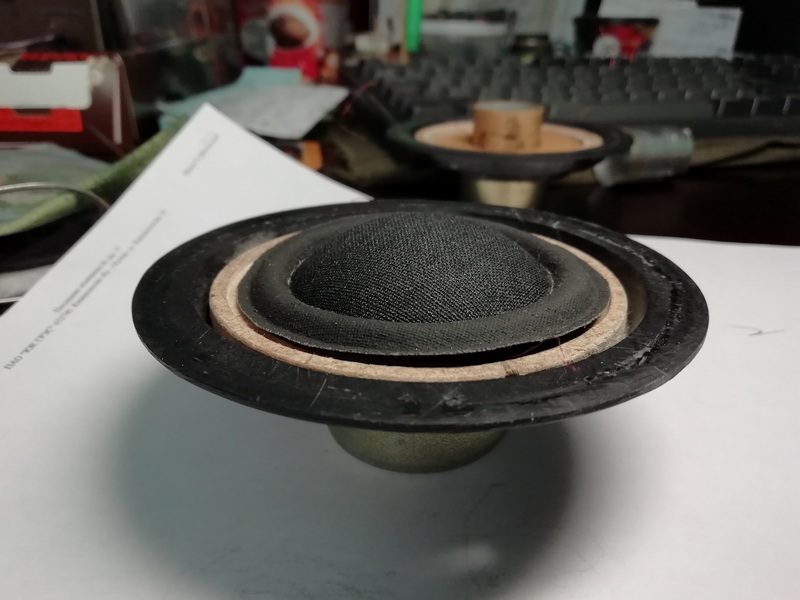

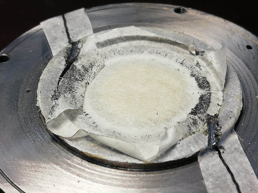

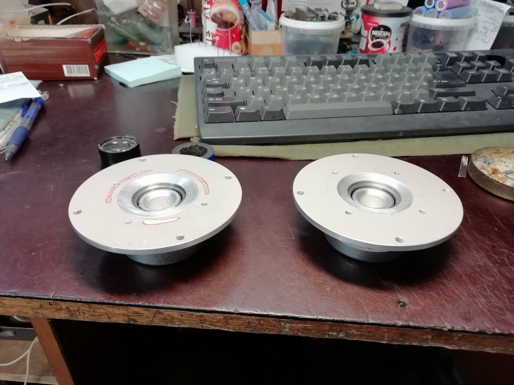

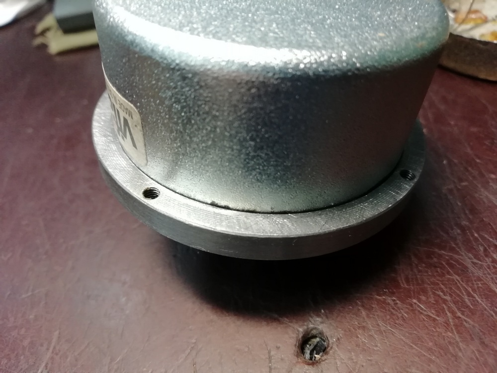

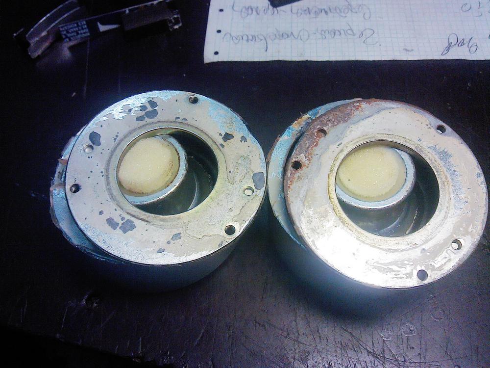

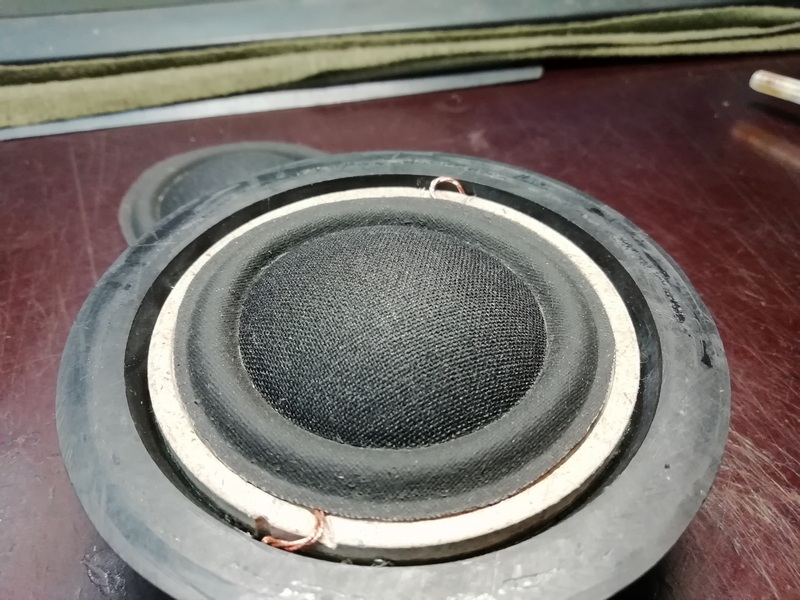

Как получить новый "шЫдэвр" из того, что под руками...

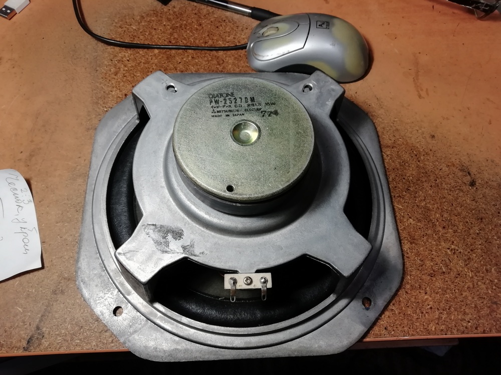

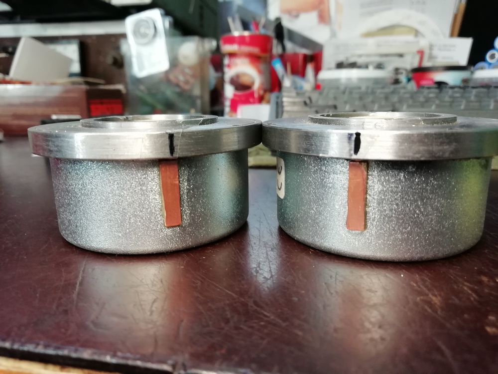

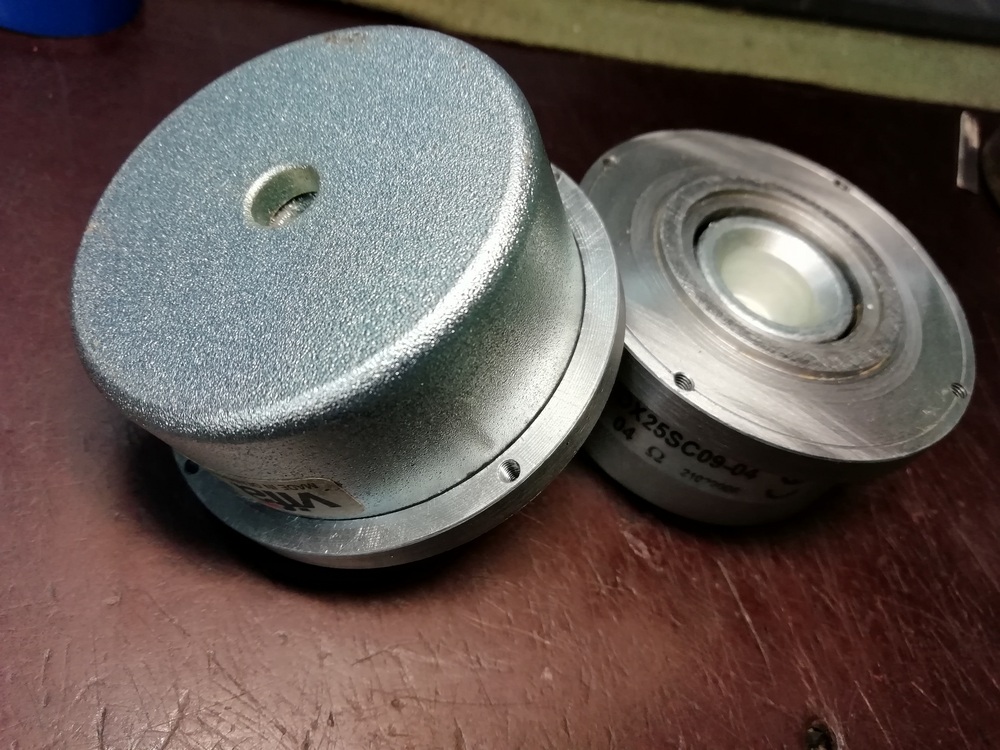

В феврале 2018 года, прислали мне на ремонт пару пищалок от "VIFA". Как спасал подвижку, рассказывать не стану. Спас.
Как восстанавливал работоспособность? Всё обыденно. Просто пересадил подвижку на новую МС. Как минимум, звуковое давление не уменьшилось и на том хорошо. Остальное было положено на саму подвижку и она не подкачала.

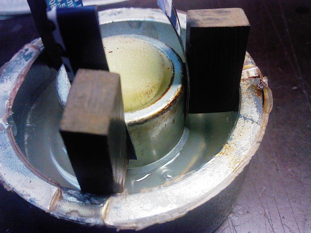

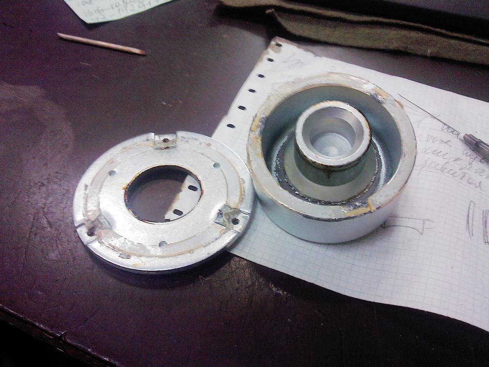

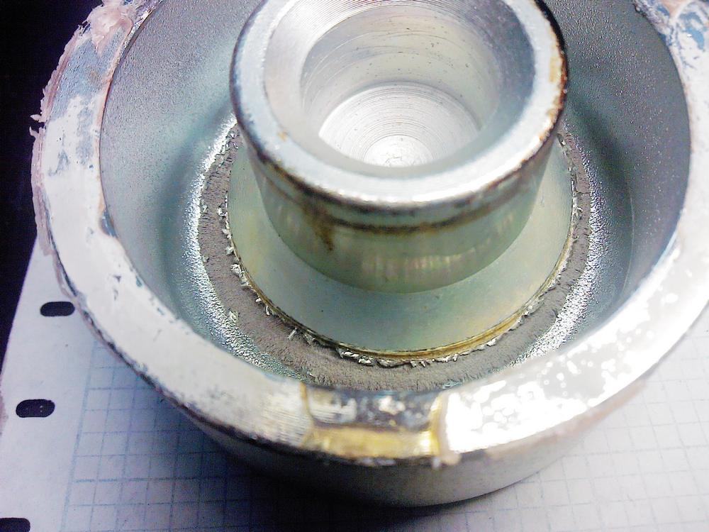

Так вот. МС Вифы была собрана на большой, неодимовой таблетише. Она была приклеена на дно стального стакана наружным диаметром в районе 56 мм. С толщиной стенки не менее сЭм/восЭм мм. А на таблетку был приклеен керн с диаметром рабочей части в области зазора 25,0 мм. с расширением внизу фактически до диаметра неодимовой таблетки.
И всё бы хорошо, но.... Металлизация прессованного неодима оказалась слабоватой для массы керна и магнитных потоков в зазоре. Наружный край верхней части таблетки начал разрушаться и керн пополз по разрушающейся поверхности в сторону большего потока (чуть более узкого зазора), ласково зажав катушку как на одной МС, так и на другой.
В общем владелец вошел в положение и согласился на новую МС так как внешний вид не пострадал абсолютно, пищалка играла в стандартном режиме. Что было за спиной морды пищалки, в данном случае не важно.

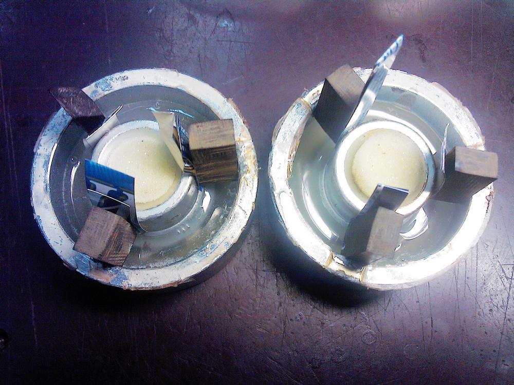

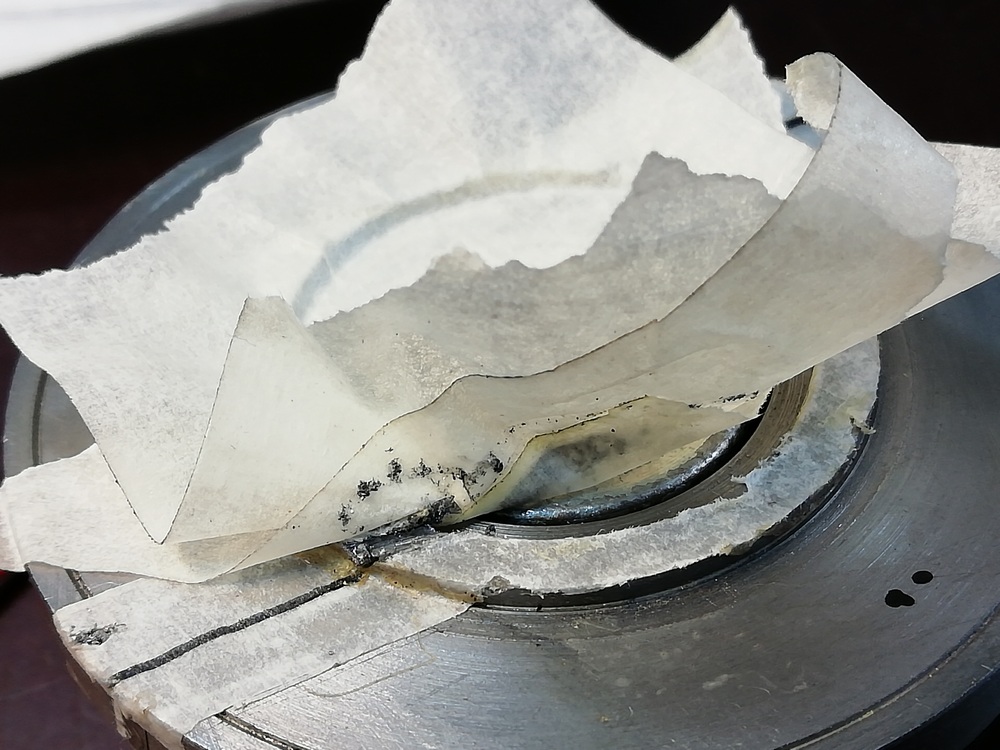

Выглядели остатки МС примерно так
Под керном как одной, так и другой МС, виден начавший приходить в упадок неодимовый магнит.
Это родной верхний фланец, который и был переклеен на новую МС из феррита.
Для хранения, "остатки" МС были закорочены и убраны в "пыльный угол"

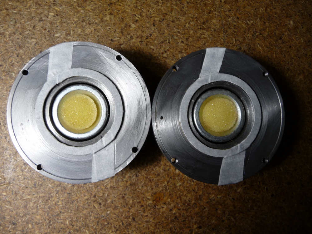

IMG03998.jpg IMG_20190315_082457.jpg Фланцы естественно были уложены на край внешней части МС.

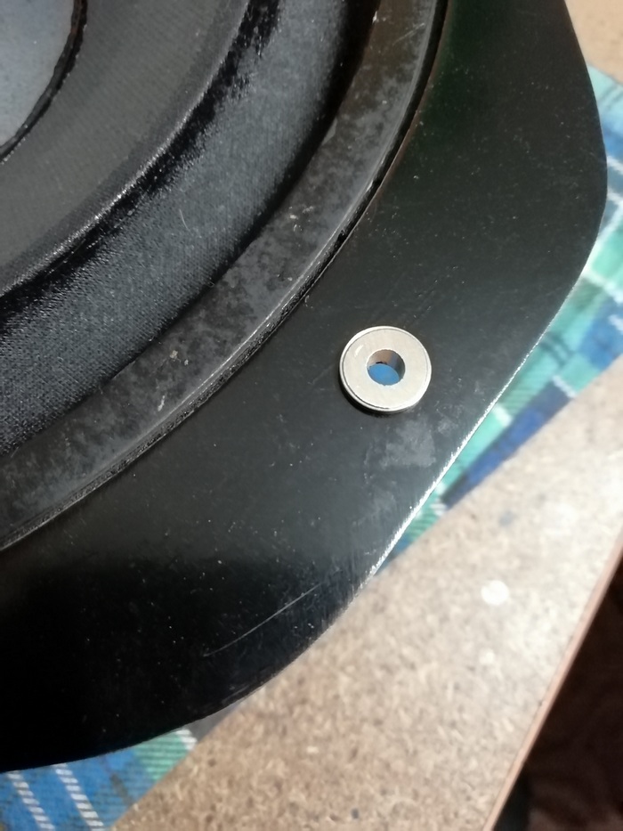

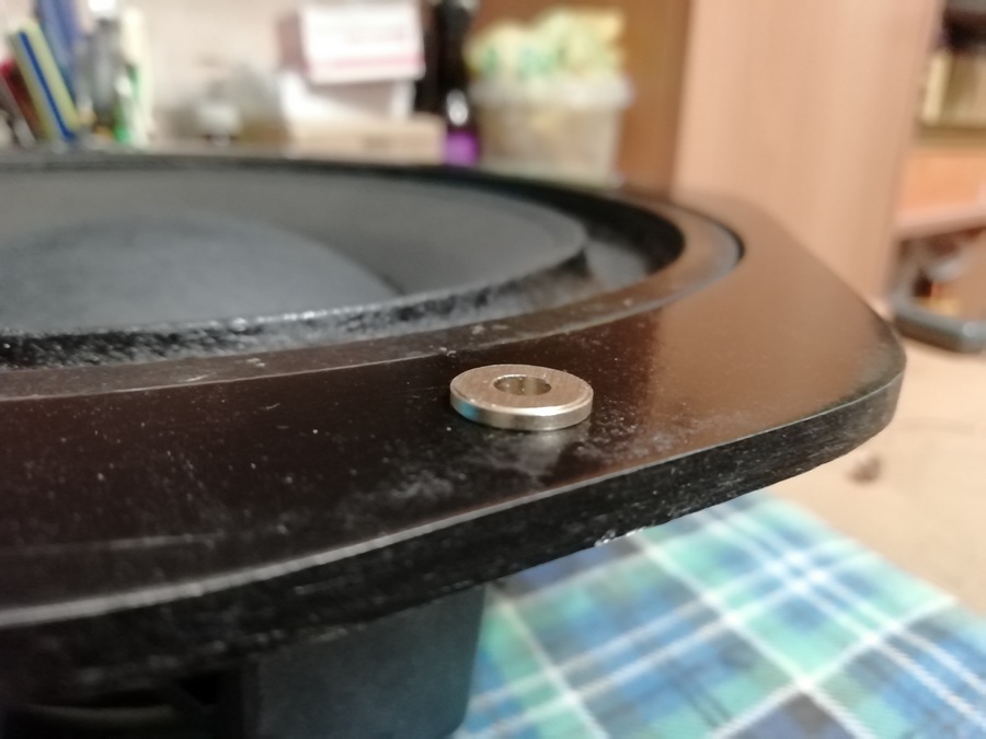

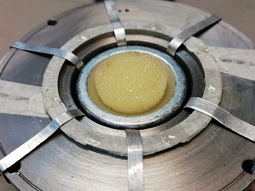

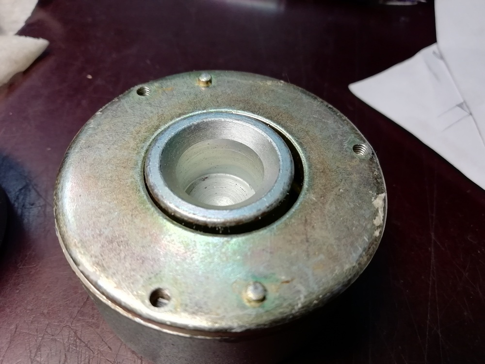

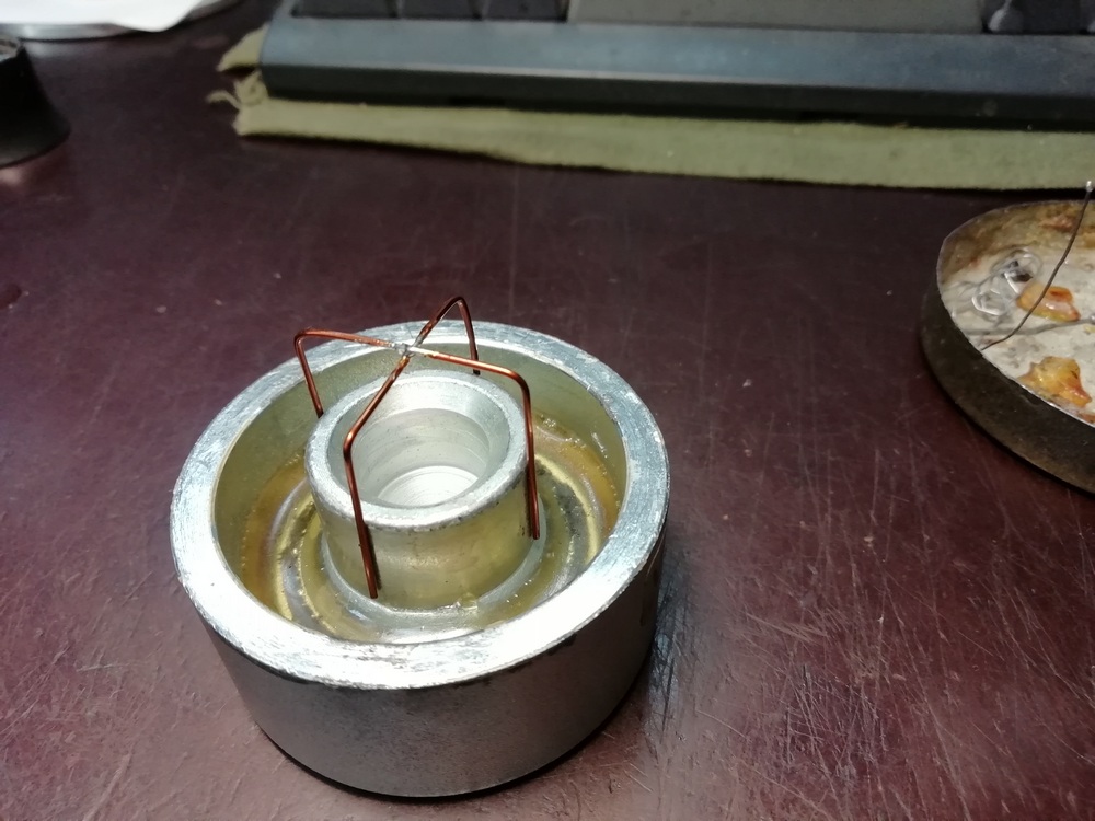

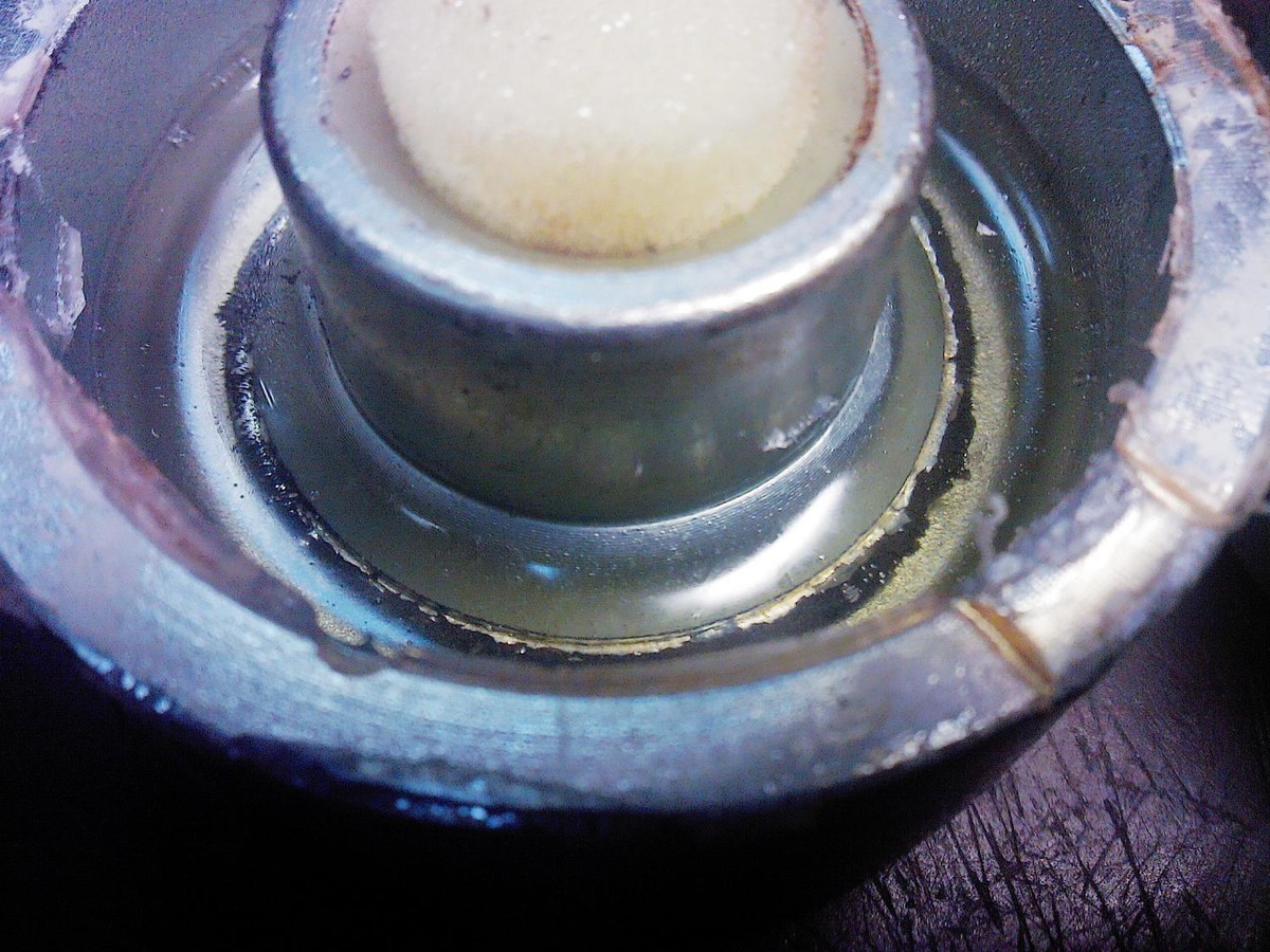

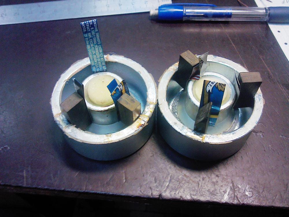

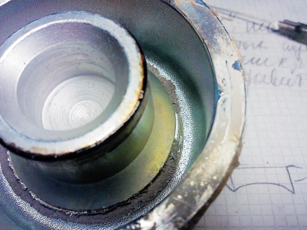

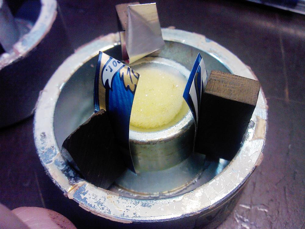

При очередной перестановке /замене АС местами, из стойки вывалились эти МС. Несколько дней они попадались на глаза, потому как я их не стал их убирать далеко. И маячили они не напрасно. "Хорошая мысля, приходит опосля", и почему она не пришла мне в голову тогда? Во время ремонта.

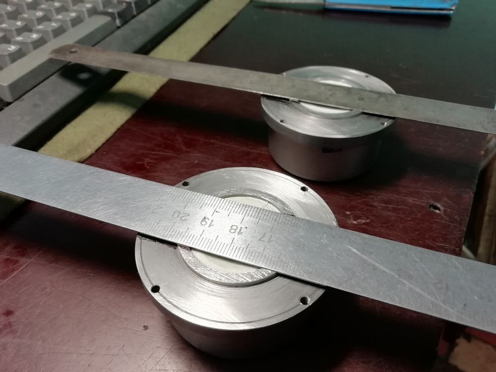

Керн ползал по магниту с усилием, т.е. его ещё нужно было постараться куда-либо сдвинуть. Дури между торцом стакана (на который приклеивался верхний фланец) и керном хватало с избытком.
Например с отвертки, с жалом диаметром в шесть миллиметров, положенного на торец стакана и рядом с керном, МС не срывалась после размаха и резкой остановки внизу. Поэтому, было решено зафиксировать керн в центральном положении и изготовив верхний фланец, собрать новую МС для новой же пищалки!
Сняв все размеры и изготовив нужного размера что-то (типа клинышков) из эбонита, керн был выставлен идеально в центре скульптуры
Дзержинская ЭДП. Компоненты смолы были смешаны в стандартном соотношении и примерно на четверть разбавлены ацетоном. Раствору смолы необходимо проникнуть в самые мельчайшие трещинки и в порошок неодима. Внутренний объём МС был залит приготовленным раствором ровно одинаково
Немного смолы оставил в банке, так сказать для визуального контроля за состоянием смолы. Удобней тыкать в смолу в банке, чем в узких окошках между клиньями в МС.
"Сенсация случилась"! Всё прочно сидело и надёжней чем с завода. По крайней мере, даже землетрясение не грозило смещению керна.

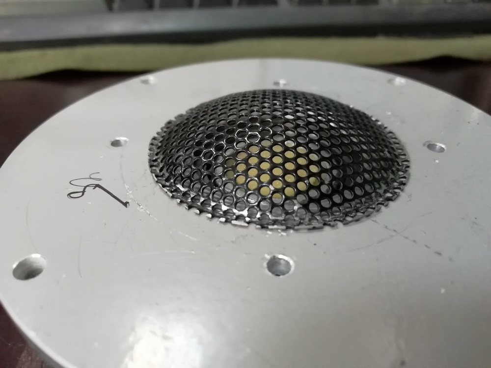

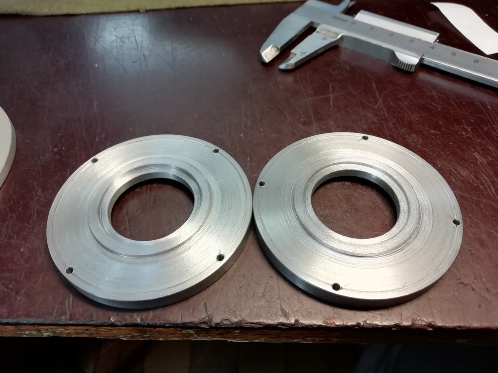

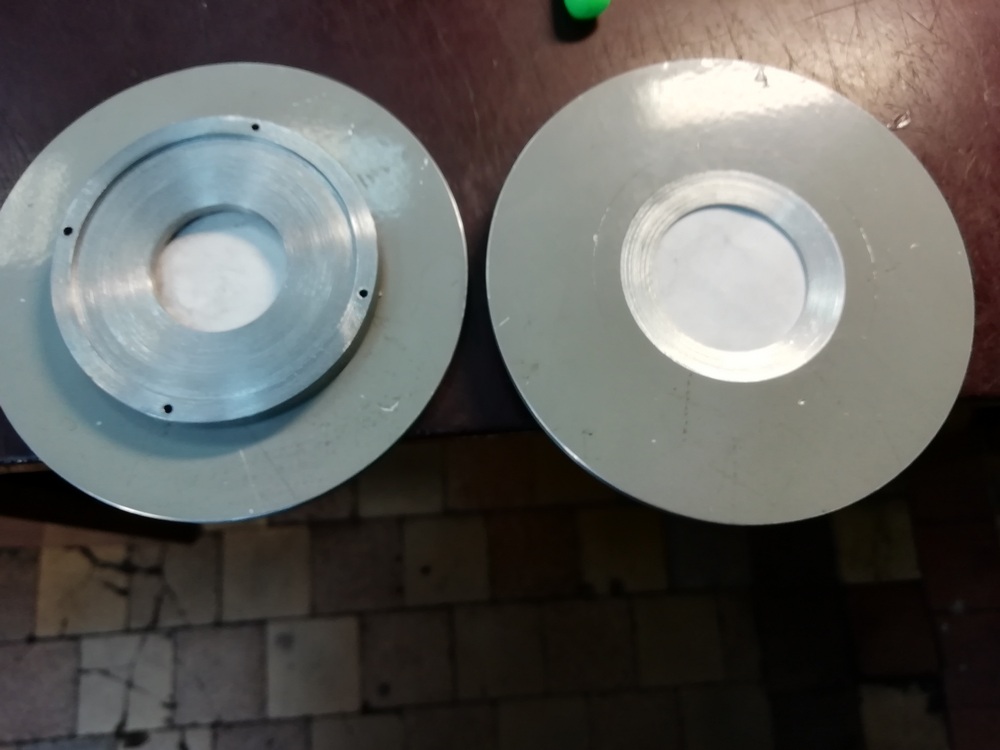

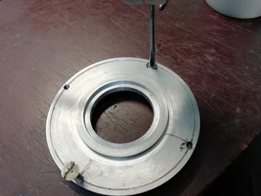

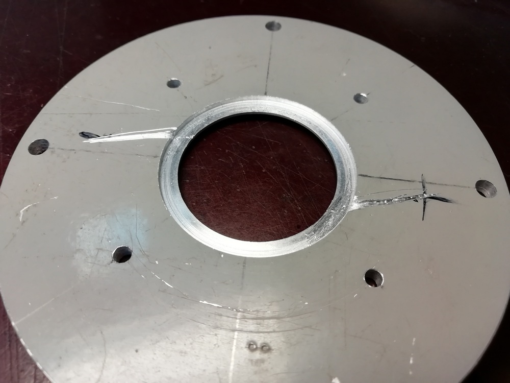

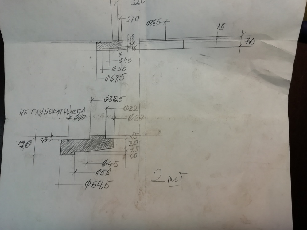

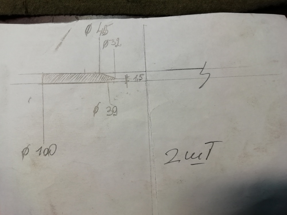

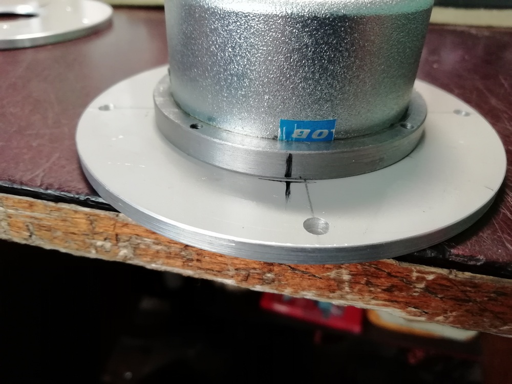

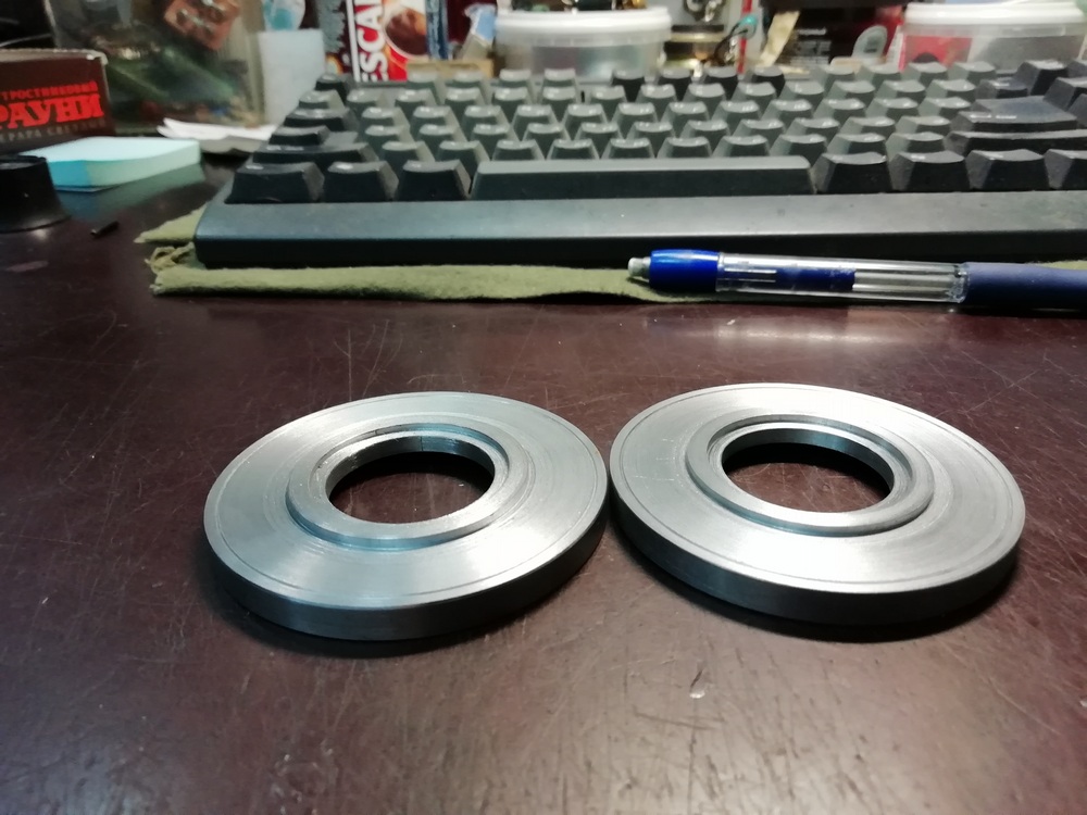

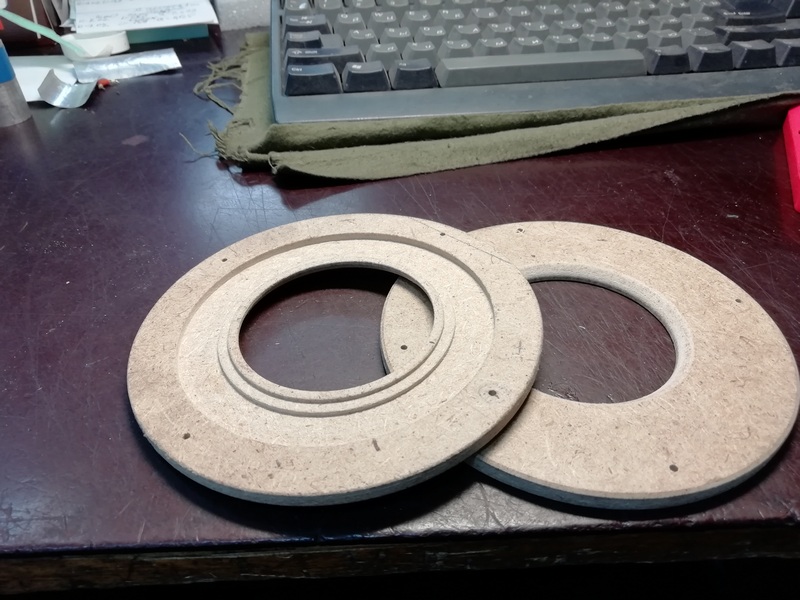

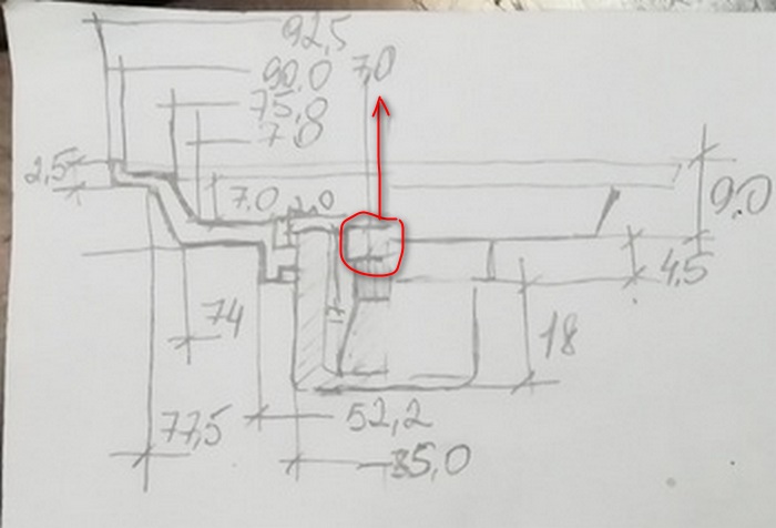

Далее, всяко-разно прикинув и после определения конечных размеров, был начертан эскизик верхнего фланца МС

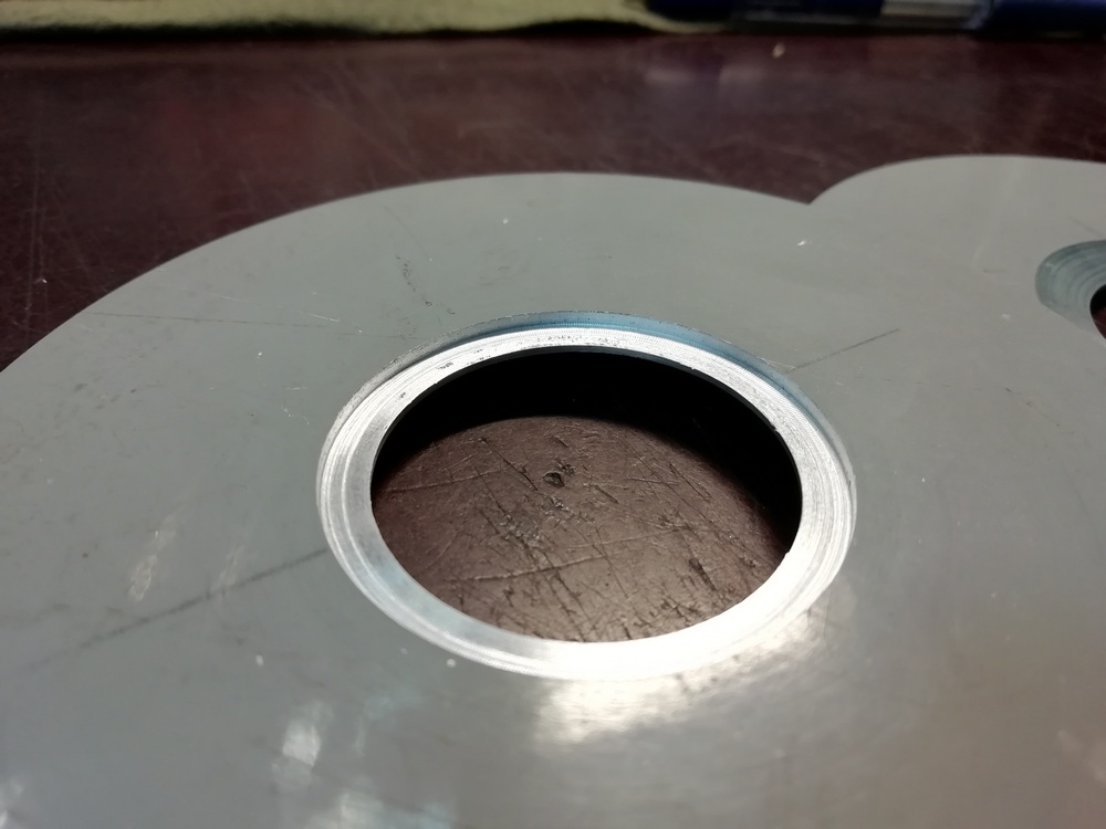

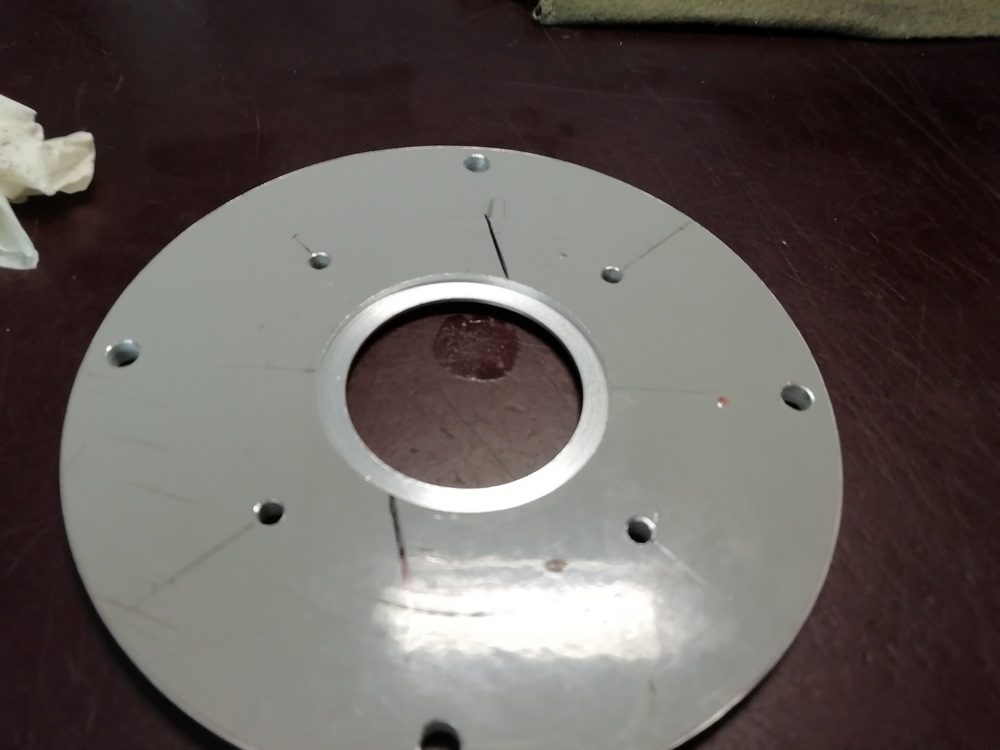

IMG_20190315_081904.jpg Для изготовления данных фланцев, был применен подвижный сердечник диаметром в 66 мм от мощного соленоида. Сердечник из ну очень магнитомягкого железа. Эти соленоиды одни из первых поставленных на нашу ГРЭС, которая дала первый ток в 1951 году. Ну... В общем как рассуждают в некоторых кругах: - Тогда говна не делали.
IMG_20190315_082109.jpg и декоративно-крепёжного фланца IMG_20190315_082043.jpg
Которые были изготовлены и алюминиевых панелей толщиной 3,8 мм от какого-то прибора имевшего невероятные габариты.
И так. Что я имею сказать далее. На чертёжике была указана риска, которая своим диаметром соответствует середине толщины выступа верхнего фланца. Этот выступ, своей приточкой как раз укладывается снаружи внешней стороны стакана МС. Т.е. как бы самоцентрируется. Любой длины крепёжные болты декоративного фланца, пойдут снаружи внешней поверхности стакана МС. Ну соответственно диаметр этой риски умножаем на 0,707 и получаем идеально размеченные 4 точки

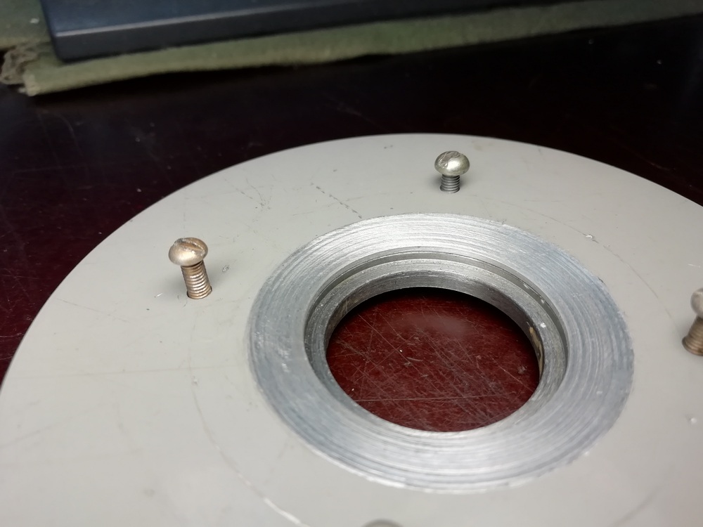

И уже после этого укладываем на фланцы МС, декоративные фланцы. Имеется чутошный люфт. Как бы технологически он предусматривался. Но для разметки он должен отсутствовать. Поэтому между деталями укладываем полоску бумаги подходящей толщины. Уж если плотно, то уж плотно
Сидят - не провернуть. Теперь, через имеющиеся отверстия, просверливаем насквозь декоративные фланцы, но... После сверления первого отверстия, туда вставляем плотно гвоздь для уверенно фиксации. Видно метку соответствия фланцев друг другу и гарантированного совпадения отверстий
IMG_20190315_103200.jpg IMG_20190315_103256.jpg нарезаем резьбуIMG_20190315_110600.jpg
Сошлифовываем всякие штучки вокруг отверстий с резьбой и мягкой кистью в мыле, отмываем фланцы от всякой хрени. Намыливаем и под струю горячей воды. Два,три раза. Потом на батарею для просушивания. Пока фланцы обсыхают, разводим клей БФ-2 в спирте, и просохшие фланцы окунаем в этот раствор и вывесив даём им просохнуть как следует

Всё просверлено, нарезано, покрыто и просушено. Проверяем "болтовые" соединения пар

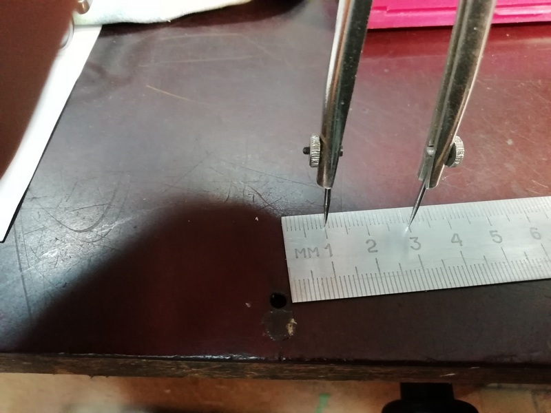

Ну и уж коли всё готово, и зная ширину зазора, находим медный одножильный провод диаметром в 1,0 мм и мастетюрим из него установочную хреновину в виде двух скобок на оправке соответствующего диаметра
И следом верхний фланец, который совершенно без удара и мягонько опустился на своё, законное место
IMG_20190319_085343.jpg IMG_20190319_085355.jpg IMG_20190319_090259.jpg IMG_20190319_090321.jpg
Стык фланец / внешняя часть МС проливается чуть разбавленным БФ-2
Заклеиваем зазор двумя слоями малярного скотча и размечаем места пролегания выводов катушки подвижной системы примерное расположение которых ясно из фото сделанного ранее
и делаем под них пазы
IMG_20190319_125206.jpg IMG_20190319_130131.jpg IMG_20190319_130226.jpg IMG_20190319_131743.jpg IMG_20190319_131750.jpgIMG_20190319_133539.jpg IMG_20190319_133604.jpg
Вид не окончательный, но смысл ясен. На сам корпус, напротив выводов катушки вырезаны и приклеены пластинки из толстого 3,5 мм фольгированного стеклотекстолита
С одной стороны которых будут припаяны гибкие вывода катушки, с другой стороны - папы или мамы на разделительный фильтр. Такой способ я применял на самодельных бумажных, конусных пищалках, на кобальте.

Защитные сетки изготовил сразу
Первоначально хотел установить титановую подвижку,
но когда возникла мысль о паре к самодельному СЧ, установил тканевые. Для начала уложил и зафиксировал на воротнике подвеса гибкие поводки катушки, чтобы они потом сами собой легли в пазы и не давали натяжения, которое не даёт максимального хода катушки.
Ещё раз прошёлся по пазам
Примерил
Комплект привезён домой для сборки
P1340861.JPG P1340864.JPG P1340865.JPGP1340866.JPGP1340871.JPG P1340873.JPG IMG_20201208_142250.jpg
Внешний фланец был проклеен так же по пазам и по ходу пролегания поводков. Этого вполне достаточно для невозможности замыкания на корпус пищалки. Центровка катушки в зазоре проводилась как обычно при такой возможности. Чтобы проверить "плотность" посадки пробовал сначала на трёх ленточках
Затем, коли была возможность, на шести. Катушка вошла в зазор легко, но сидела без люфта при попытке радиального перемещения
Фиксировать (приклеивать) воротник подвижки решил не по всей окружности, а лишь между между установочными ленточками. Подвижка зажималась между элементами корпуса достаточно плотно и герметичность сохранялась. Было нанесено 6 капелек обычного клея Момент-1
Хочу заметить, что при окончательной установке подвижки на место, её необходимо чуть довернуть против хода часовой стрелки. По крайней мере с таким расположение гибких выводов. Это нужно для того, чтобы длина гибких поводков между катушкой и установочным фланцем была больше и не ограничивала ход подвижки при большом сигнале.
Ставим на место внешний фланец и нагружаем его на некоторое время
IMG_20201209_091526.jpg IMG_20201209_091540.jpg.
Удаляем установочные ленточки.
Проверяем ход (не задевает ли) на всякий случай кончиком зубочистки надавливая в районе внутреннего диаметра волны подвеса. Всё нормально. задевания катушкой об элементы МС нет. Тыркаем батарейкой ещё раз проверяя полярность и линейность хода подвижки. Тоже всё абгемахтно!
Сетки приклеивал точно так же как и на СЧ динамиках, суперклеем.
Сеточки сидят достаточно прочно и сами по себе вряд ли отвалятся.
Комплектом для них, как уже говорил, пойдет самодельный, тканевый, купольный СЧ, который описан выше.
У пищалок Re катушек при R щупов на момент измерения 0,0...0,1 ома.
№1=7,66 ом, №2=7,5 ом
На частоте в 1000 Герц в собранном виде головки имеют
№1 R=9.37 Ohm, L=62.8 uH. №2 R=9.51 Ohm, L=70.7 uH
(видимо чуть мягче подвес или есть неплотность между внешним и внутренним объёмами).
При подключении через конденсаторы К73-11 емкостью в 4,7...4,73 uF головки звучали одинаково как по давлению, так и по излучаемой частоте. Мягко и сочно. Думаю, что своё место они займут по праву.

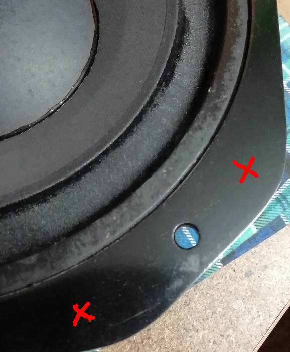

Где-то выше, я уже говорил, что крепёжные отверстия в корзине НЧ динамика приспособлены для болтов с диаметром резьбы Мх6. В корпусах АС же крепёж динамиков будет производиться при помощи болтов с резьбой Мх4. Если с динамиками СЧ/ВЧ всё нормально в этом плане, то для НЧ заказал у токаря вставыши в отверстия корзин НЧ динамиков. Заказывал из стали или алюминия. На край из текстолита. Но выточили из латуни. Пара конечно не очень хорошая для алюминия, но в сухой среде домашней обстановки думаю вреда особого не будет
IMG_20210927_143747 — копия.jpg IMG_20210927_190416.jpg IMG_20210927_190426.jpg IMG_20210927_190438.jpg
Как смог - покрасил эмалевым карандашом
Не удовлетворён. "Жалом" карандаша не удалось подсунуться к плоскости вставышей, прилегающей к корзине. Надо будет дунуть на них из баллончика.

НЧ динамик-то достаточно лёгонький по сравнению с 30ГД-2. Не такой метало-ёмкий и катушка у Диатона всего миллиметров 35 где-то. Так что 4 шт. на мх4 удержат вполне.
6,015
7,997
278
судя по фотке не такой уж "Диатон"и легонький.
Попробую сегодня Диатон на весы кинуть. 30ГД-2 если не изменяет память, килограмм около шести.
Вангую, что Диатон не более трёх кг.
.А потому найденые у Китайских братанов(описывал выше) прямо находка.
Такие гайки, какие я применил, есть и на Мх5, и на Мх6. Но теперь действительно "Поздно пить Боржоми"
Резьбы циатимом/вазелином/силиконом и доступа воздуха не будет.
тоже ничё так смотреться будет. И крепенько. А штатные отв. залепить подходящей декоративной пимпочкой.
6,015
7,997
278
Латунь вставок со сталью болтов, дома будут сосуществовать вечно.

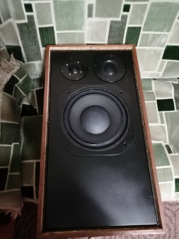

Привёз корпуса колонок домой. Примерил ещё раз динамики по местам. В пазы установочных отверстий приклеил уплотнительные полоски. Динамики под своим весом уж создали некую герметичность. При постукивании по диффузору НЧ динамиков, гулкость отсутствует. При надавливании на диффузор и утапливании его НЧ вглубь корзины, его возврат достаточно медленный. +likesmile_32
На работе изладил пару катушек на ВЧ индуктивностью 0,257 мГ с активным сопротивлением 0,4 ома. Кондеры есть.
На СЧ/ВЧ припаяны провода с папами.
Провода с мамами тоже в комплекте.
Посмотреть вложение 22978 Посмотреть вложение 22979 Посмотреть вложение 22980 Посмотреть вложение 22981
Посмотреть вложение 22982 Посмотреть вложение 22983 Посмотреть вложение 22984
Вазелином или вазелиновым маслом смазать надо винты и гайки перед затяжкой.Меньше будет электрохимической реакции реакции и следовательно окисления.
Или просто под бортик пластилина валик внутренний или воска,и затянуть,лишнее сухой тряпочкой убрать.

Где-то выше я уже отмечал, что всё строится вокруг СЧ. Идея сделать тканевый, купольный СЧ динамик вынашивалась давно. Тканевые колпачки от НОЭМА были в некотором количестве. И тут как раз подвернулась пара неодимовых МС от автодинамиков
Посмотреть вложение 22056 Посмотреть вложение 22057
От самых обычных ШП. Без всяких наворотов. Они были взяты в оборот и подготовились под внедрение подвижки
Посмотреть вложение 22058 Посмотреть вложение 22059
Тканевые пылезащитные колпачки и тканевые же подвесы от Петра Зодниева, как нельзя кстати подходившие под данные колпаки. Заказывал ему четыре штуки. Пара где-то ещё лежит
Колпаки хоть и достаточно жёсткие, но продувались достаточно легко и я пошёл по проторённому пути. Промазал эти колпачки с внутренней стороны раствором клея ПВА в воде. Консистенция была однако как у сливок
После высыхания колпаки стали полностью герметичными, жёсткими, блескучими с внутренней стороны и неизменно-бархатистыми с внешней.
Посмотреть вложение 22062 Посмотреть вложение 22063 Посмотреть вложение 22064
Подвесы были размечены и из них были вырезаны серединки.
Посмотреть вложение 22065 Посмотреть вложение 22066
У колпаков был срезана отбортовка. На внутренний воротник подвеса был нанесён клей Момент-1 и в подвесы установлены колпаки, а на колпаки грузы
Посмотреть вложение 22067 Посмотреть вложение 22068 Подробно описывать весь процесс думаю не стОит. Груз снял, прошёлся по воротнику, потом ещё раз, потом опять под груз на сутки.
Токарю были заказаны составные фланчики для сборки всего динамика в кучу и последующего его крепления по месту установки. Пока только прикидки
Посмотреть вложение 22069 Посмотреть вложение 22070 Посмотреть вложение 22071 Посмотреть вложение 22072 Посмотреть вложение 22073 Посмотреть вложение 22074 Посмотреть вложение 22075 А ещё и катушка не мотана! ЦШ не подобрана! Есть неясности... Но как говаривал Наполеон (если не врут): - Главное ввязаться в драку.....

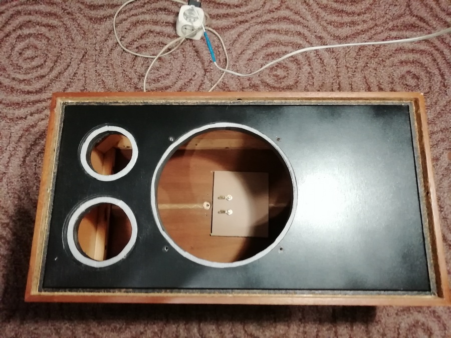

IMG_20211018_192543.jpg IMG_20211018_192605.jpg IMG_20211018_192723.jpg IMG_20211018_192809.jpg IMG_20211018_195804.jpg IMG_20211018_195842.jpg IMG_20211018_200124.jpg IMG_20211018_133025.jpg
