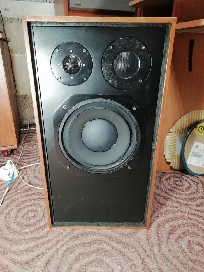

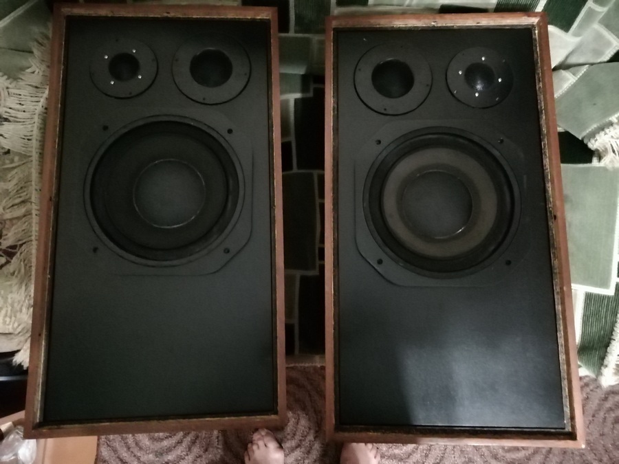

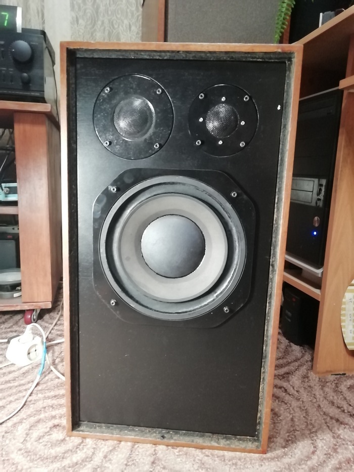

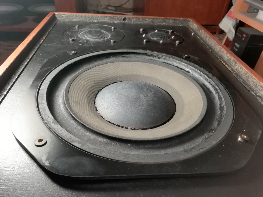

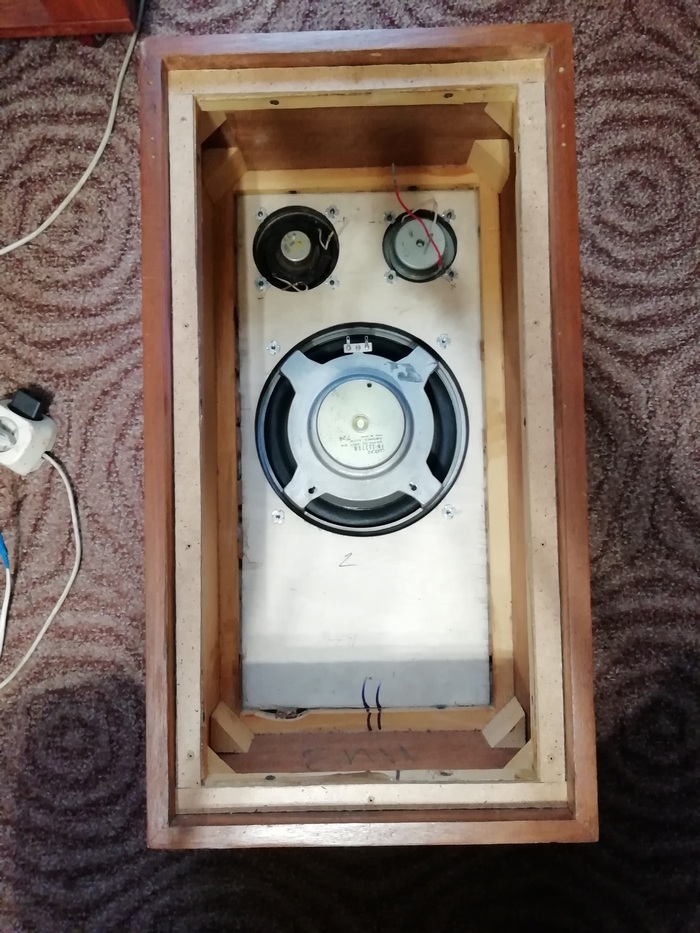

Игорёк надо-бы подкрасить внутренние краешки корпуса спереди, то-же в чёрный цвет,в унисон с лицевой панелью.При снятом гриле смотреться будет лучше.В разделе "Усилители 2,1"#56 я уже описывал рецепт краски на основе ПВА+чёрная тушь-рекомендую.
6,775
9,169
307

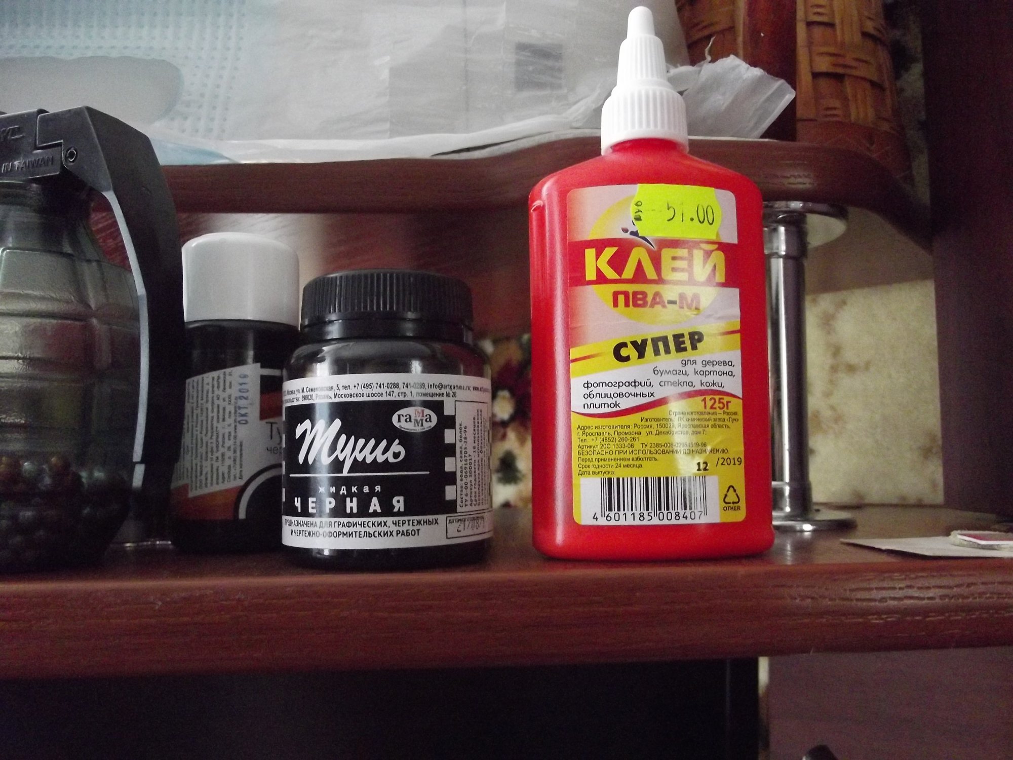

Да, я пробовал эмалевым карандашом. Но получилось не очень. Не смог прокрасить сам стык. Потому и оставил эту затею.
Не заметил. В темы усилителей не захожу. А рецепт попробую. Спасибо.
Соотношение 1:6. Тушь/ПВА ? Или наоборот?
Тогда сразу предупреждение: появилась тушь(наверное Китайского происхождения) в узких высокеньких фунфуриках на 55мл.Она не пригодна для приготовления краски - только испытаная "Гамма 70мл".В противном случае ПВА быстро сворачивается в комок,хотя для "других" случаев вполне себе.На всякий фотки выкладываю:та что слева тот самый Китай,а на второй результат покрытия,всё что чёрное это "ОНО".На половинку бутылочки ПВА добавляю два шприца(5мл) туши "Гамма",бытылочку видно на столе.
Она самая. Испытанная. Я ей пыжики-звукопоглотители в пищалки пропитываю.
Расклад понял. На 60 мл клея - 10 мл туши!
Самое главное,такая "краска"-не воняет и этим не терроризирует домочадцев в осеннезимний период.А случайные потёки али брызги легко удаляются мокрой(в воде) тряпкой,полностью высыхает сутки как ПВА,высохшая воды не боится.

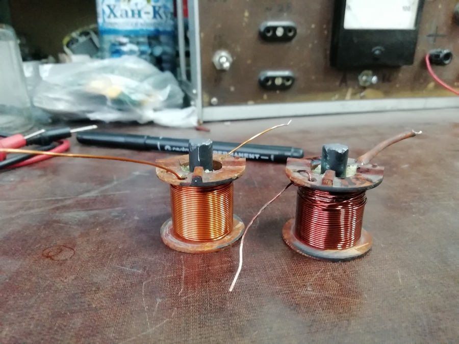

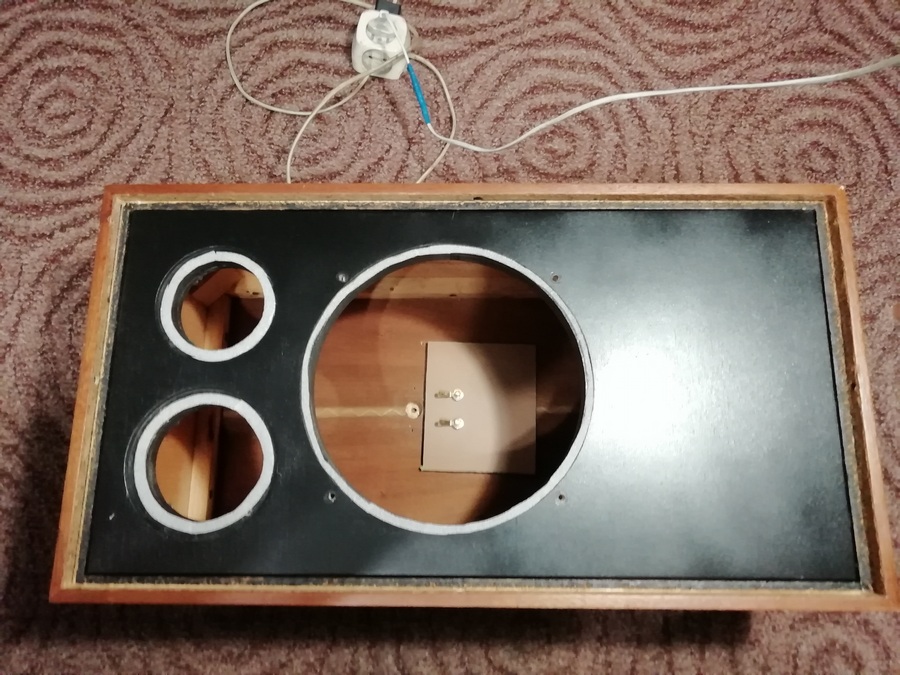

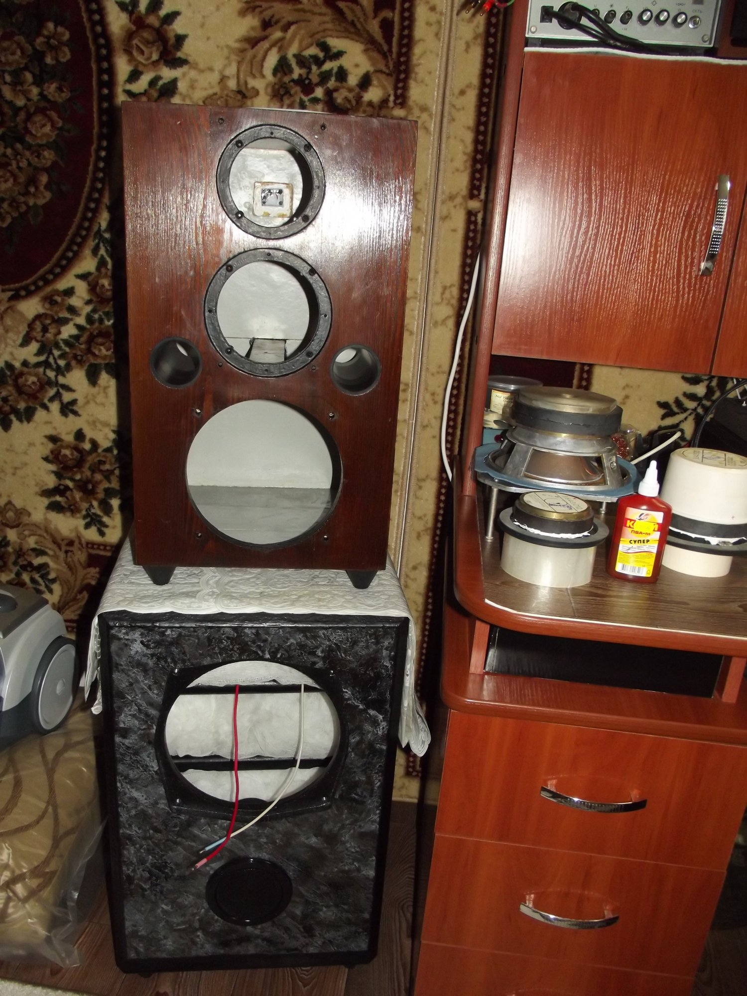

Феррит в катушках (на фото) ВЧ фильтра засунул ещё глубже. До дна и отмотал №-е количество витков. Нужно подогнать индуктивность более точно.
Вечером хватило сил только на изготовление краски на основе ПВА/тушь в соответствие с рецептом. День на работе был слегка сложным, да ещё пришлось везти в соседний город посылку (2х4А-32) в транспортную. Даже не успел забарать с почты ВЧ динамики "Technics SB-7000". Прислали на ремонт.
Разогнался....
И покрасил грани обоих корпусов. Способ конечно Аххх... Уххх... Оху@нен!!!
Гран мерси Олегу за него! По идее можно этим составом, чуть загустевшим фиксировать вывода катушек на диффузоре. Да и поводки. Закрашивать светлый клей на чёрном фоне. Короче гутенно!!!

Телефон на зарядке, делал на фотик. А он с кабеля не работает. Это надо через картридж. Нах... Не охота сегодня уже.
Щитаю нормально получилось и "краска" осталась. Могу совершить подвиг по второму разу.

Теоретически будут насыщаться при пропускании тока более 2,5А (или синусоидальной мощности ~ 20 Вт).
Вряд ли на акустику столько подаваться будет. В фильтре на НЧ головку катушка будет без сердечника.

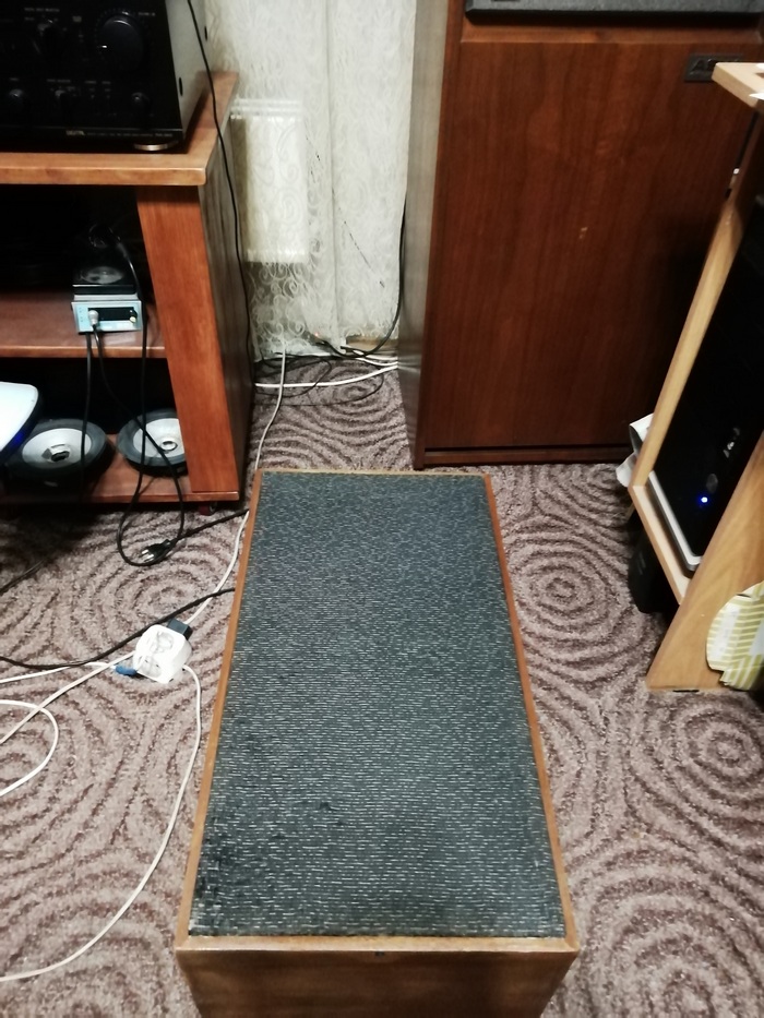

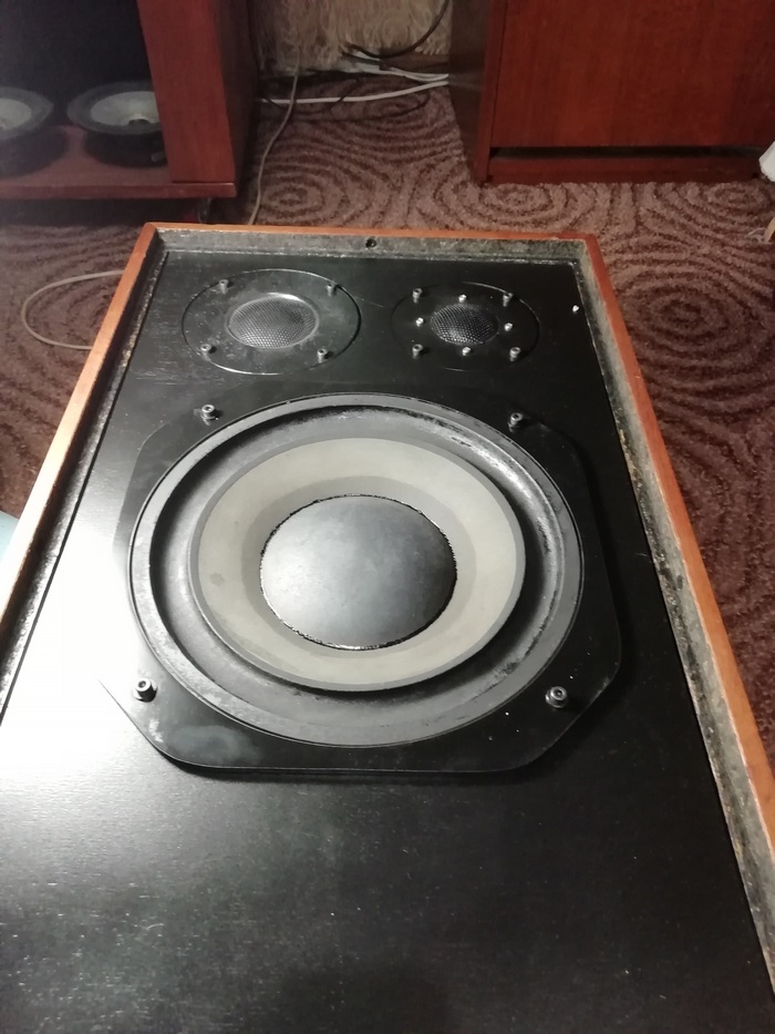

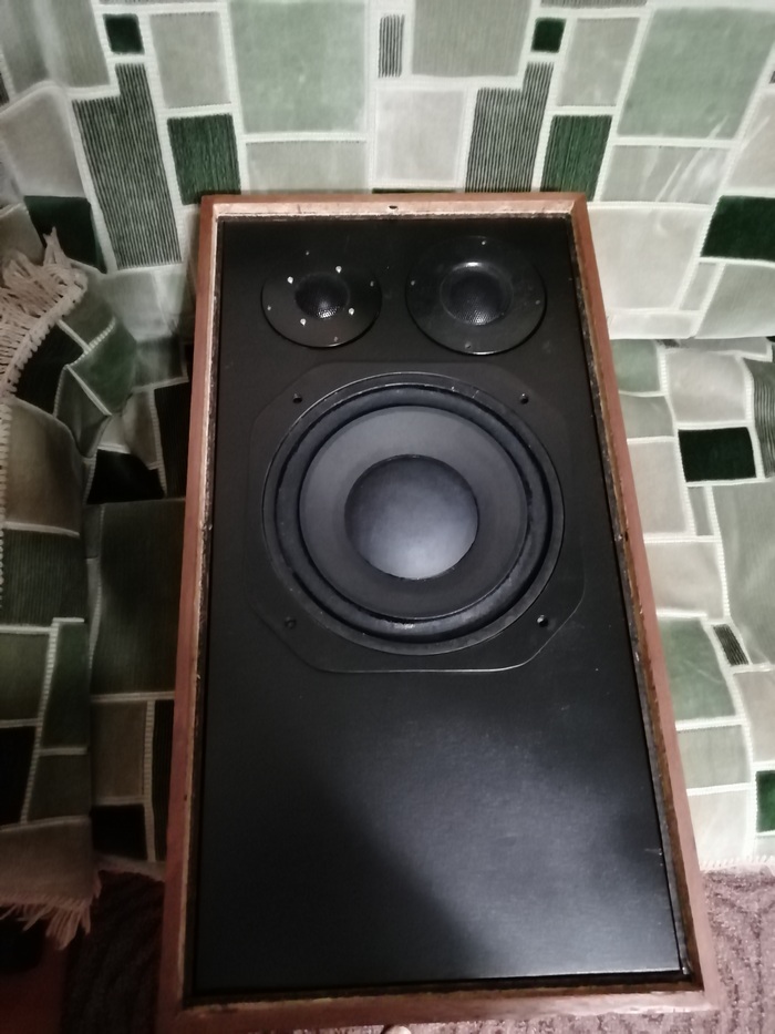

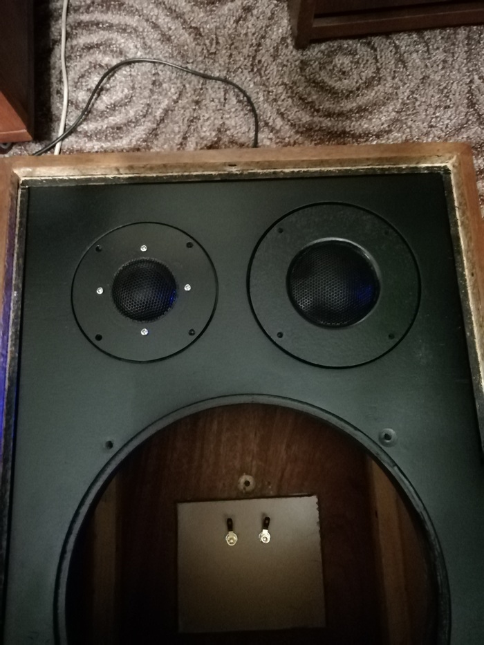

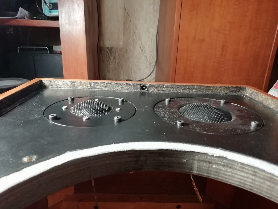

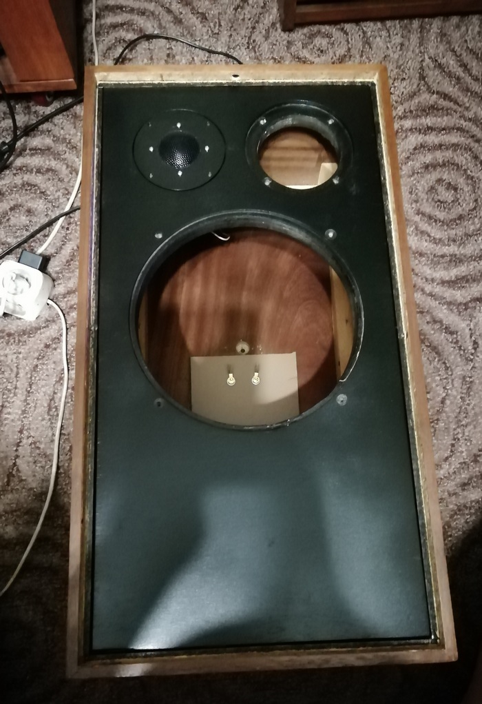

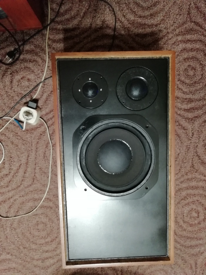

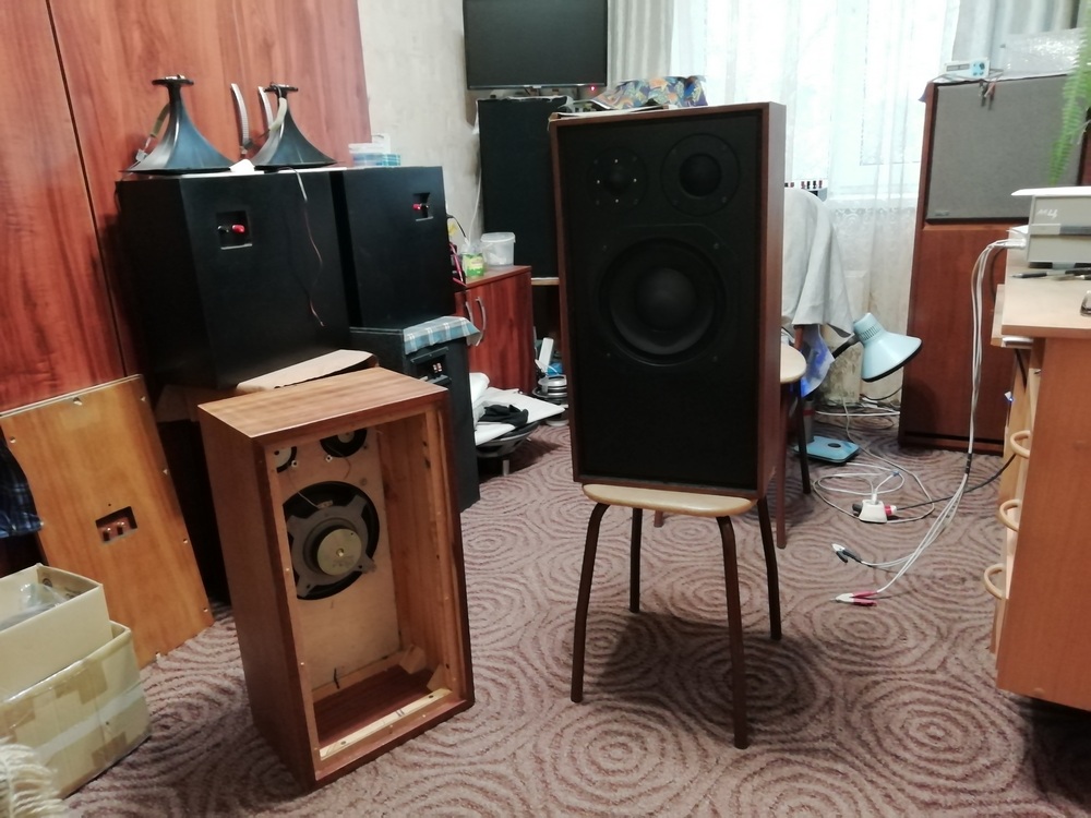

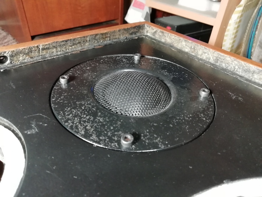

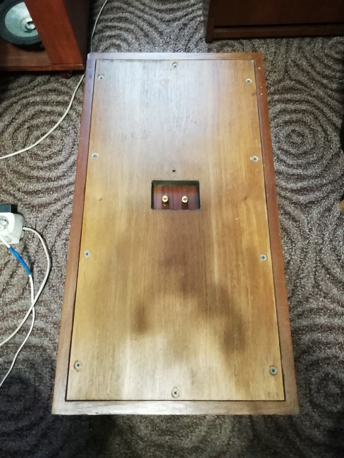

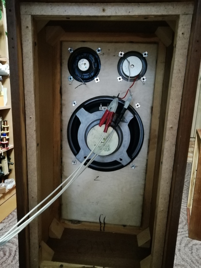

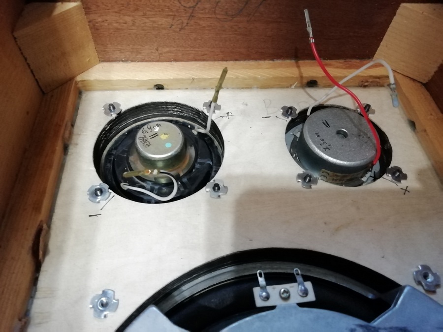

Вчера только и смог прикрутить динамики. Благо задняя панель съёмная.
IMG_20211020_194400.jpg IMG_20211020_195456.jpg IMG_20211020_195505.jpg IMG_20211020_201417.jpg IMG_20211020_201649.jpg IMG_20211020_200013.jpg IMG_20211020_201720.jpg
С динамиков и панелей не убрана пыль.
    210.8 KB · Просмотры: 164

Надо ещё пройтись кисточкой пару раз - одного раза мало,а так уже лучше.
6,775
9,169
307
Ну да. Прошёлся на один раз.

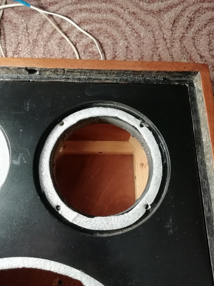

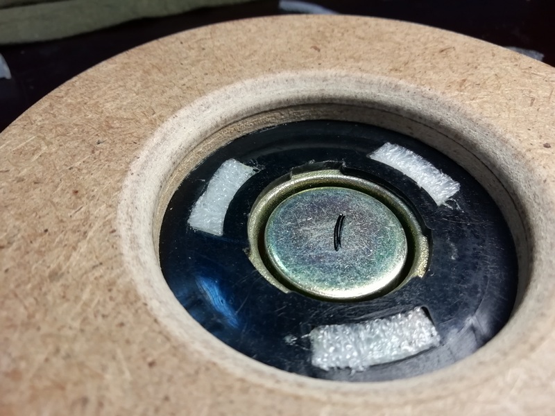

Решил немного звуопоглотителя всё же сунуть внутрь. И фильтр. Надо им заниматься. Но....

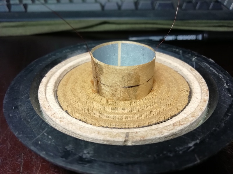

Завтра привезут Гудманс 301 на перемотку и СЧ полу-купольник (типа как у "Sony SS-G5,G7") от Кенвуд в обрыве.
Вчера получил посылку с двумя ВЧ от Техникса семитысячного. Не в обрыве, но с отрывом катушки от купола и осыпанием обмазки с самого излучателя и с его подвеса. Все хотят быстрого ремонта.
Hettler
29 Июл 2021
297
108
23
Я это понимаю.
И ещё немного в заключение сегодняшнего дня.

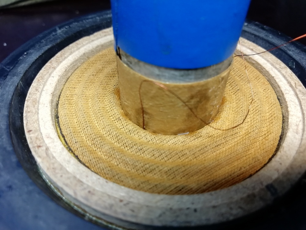

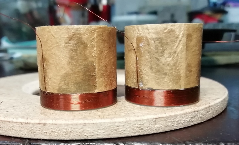

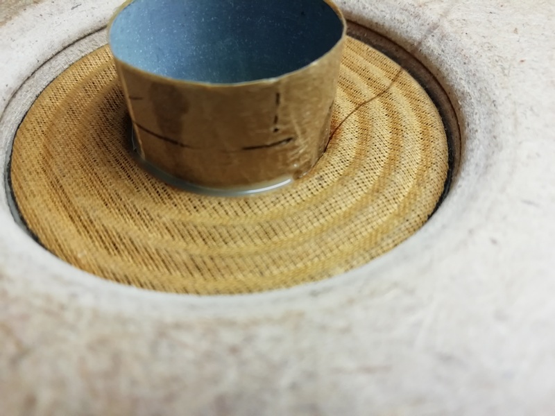

В имеющиеся, сквозные отверстия корзины вклеил пористый полиэтилен,
Посмотреть вложение 22159чтобы прикрыть металл. Можно было бы общую нашлёпку приклеить, но положение ЦШ, по предположениям достаточно близко расположено от дна корзины, удержало от этого. Катушки готовы

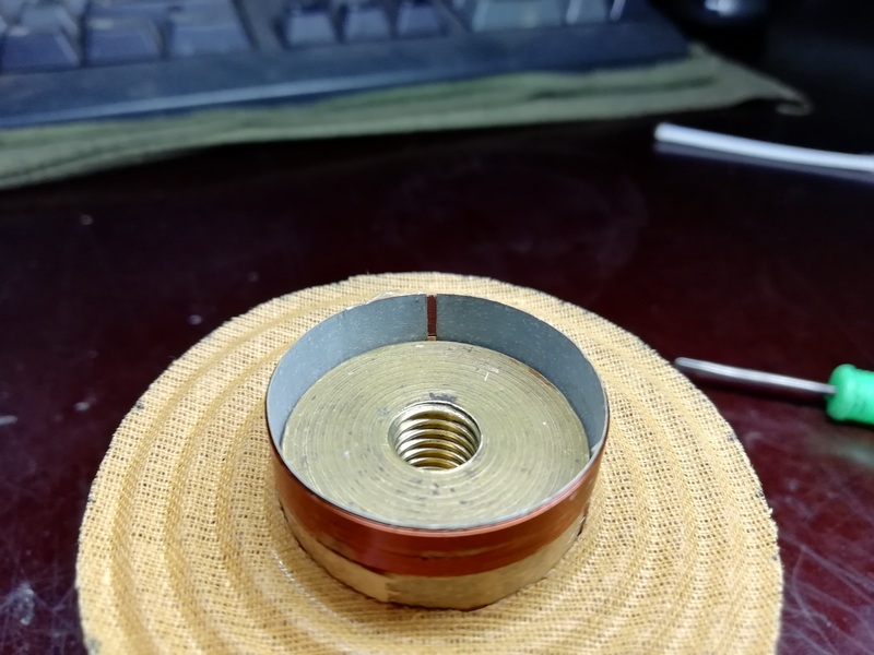

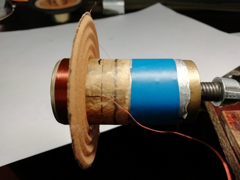

Осталось правильно расположить их в зазорах. Для этого, катушки плотно натянул на 1" латунную оправку выставив верхний край катушки по срезу торца оправки
По окружности углубления корзины уложил кольцом провод с диаметром по изоляции в 2,5 мм
И установив катушку с оправкой на торец керна, именно тогда верхний край катушки расположился ровно по торцу. Осторожно ЦШ была спущена до касания с кольцом из провода (жёлтого) и несколькими каплями суперклея ЦШ была зафиксирована на каркасе катушки. Со вторым динамиком операция была повторена
Затем вместо провода толщиной в 2,5 мм, был установлен и вклеен провод диаметром в изоляции 1,5 мм. Что позволило опустить катушку ровно в центр высоты зазора в 7,0 мм
Соответственно при высоте намотки катушки очень близкой к пяти миллиметрам, позволило при занижении её сверху на 1,0 мм поиметь столько же и снизу.
Осталось убрать излишки с верхней части каркаса и в принципе можно всё собирать в кучу.
Каркас был размечен по плоскости корзины
Посмотреть вложение 22165 Посмотреть вложение 22166
И излишки были отрезаны
Посмотреть вложение 22167 Посмотреть вложение 22168 с учетом глубины купола излучателя и его посадки воротником на внутренне кольцо. Примерил
Посмотреть вложение 22169 Посмотреть вложение 22170
Колпак не сел! Где-то был допущен просчёт. Концы-то в концах всё было подогнано как нужно. ЦШ была приклеена Моментом-1 уже навсегда.

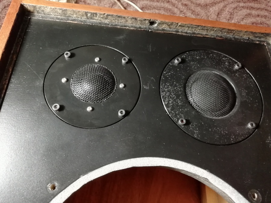

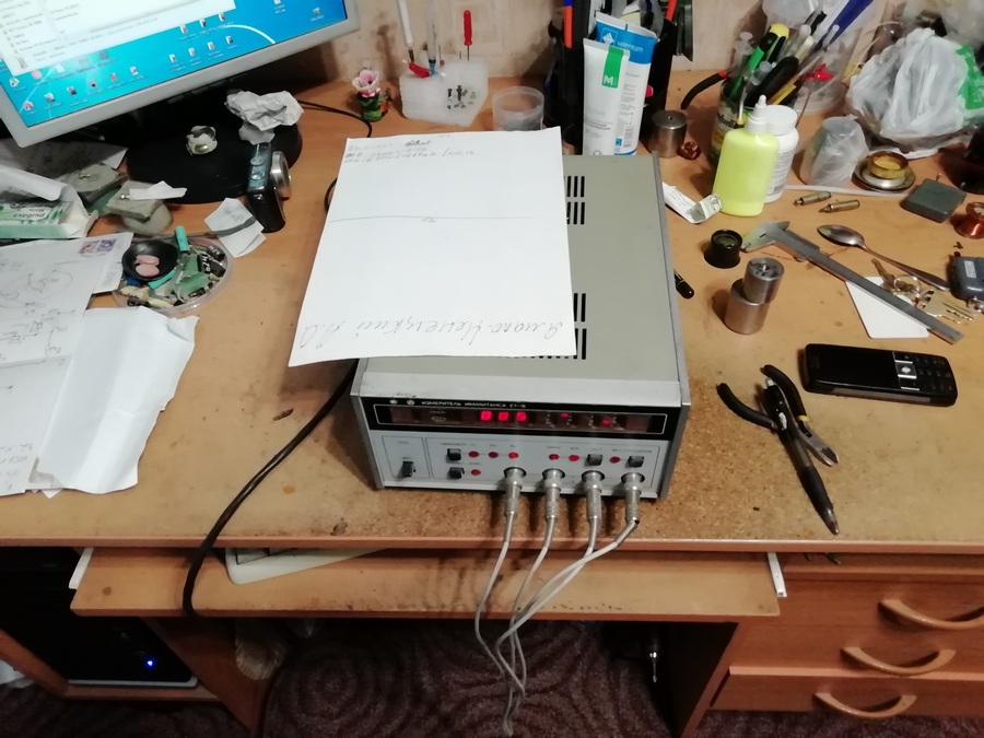

В субботу вскрыл акустику. Проверил все динамики измерителем иммитанса, чтобы увидеть. Есть ли какие-то расхождения с измерениями на воздухе. Пока мнение не сложилось (не могу найти старые записи), а динамики выкручивать по новой чего-то не особо и хочется.

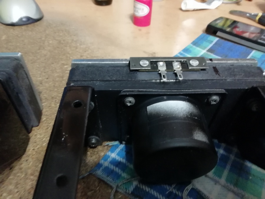

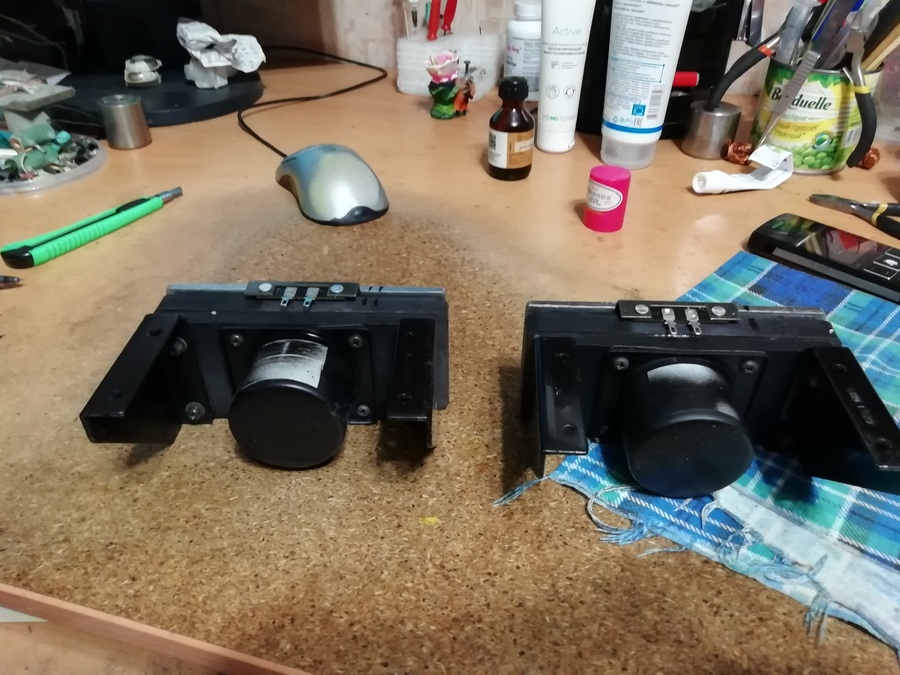

Вклеил катушки фильтров на днище корпусов предварительно измерив.
IMG_20211023_161021.jpg IMG_20211023_161300.jpg IMG_20211023_161320.jpg IMG_20211023_165434.jpg

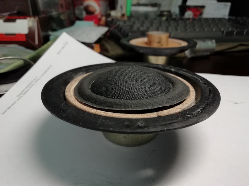

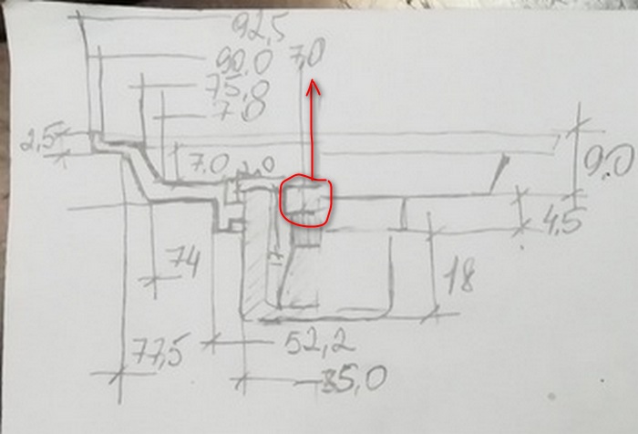

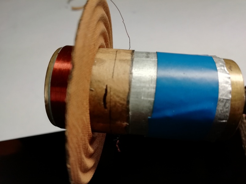

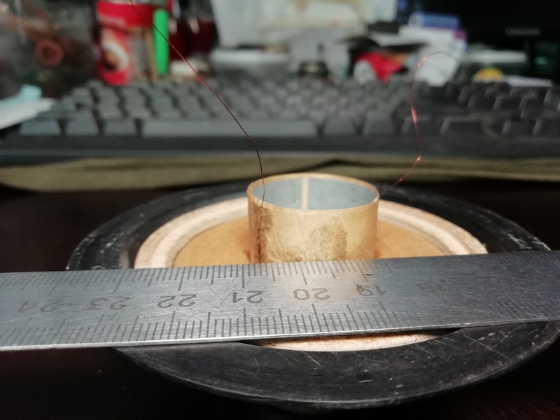

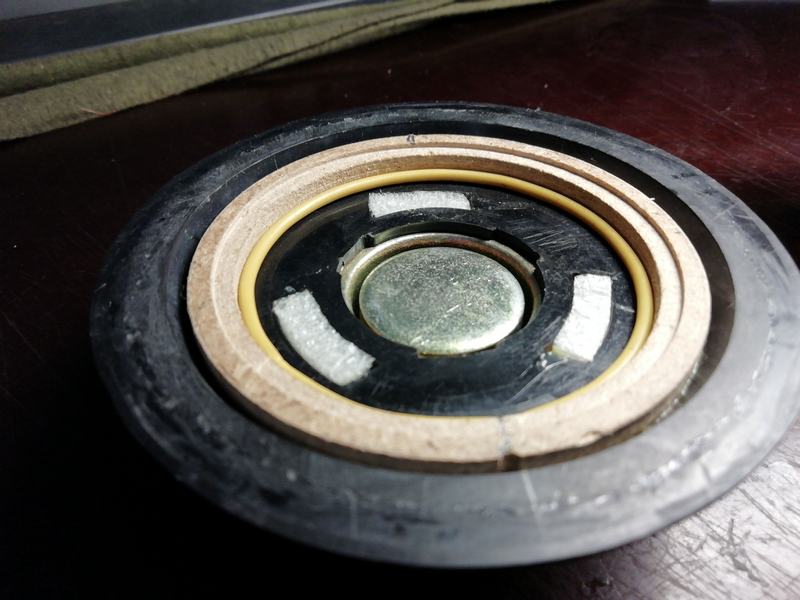

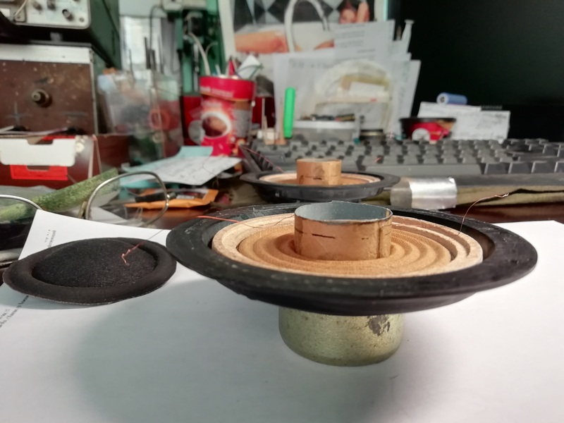

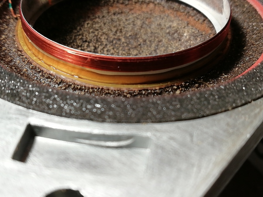

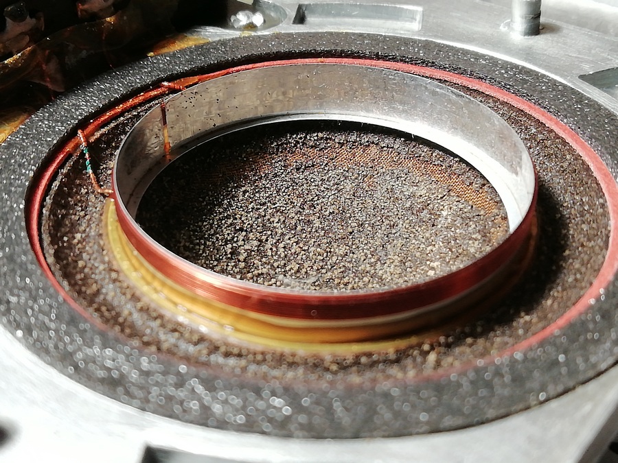

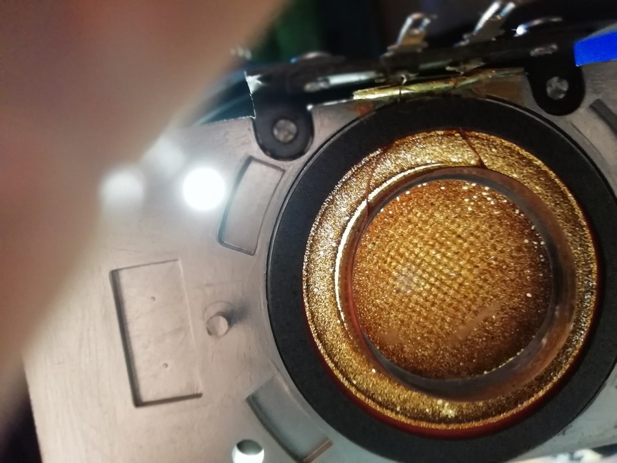

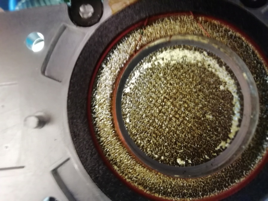

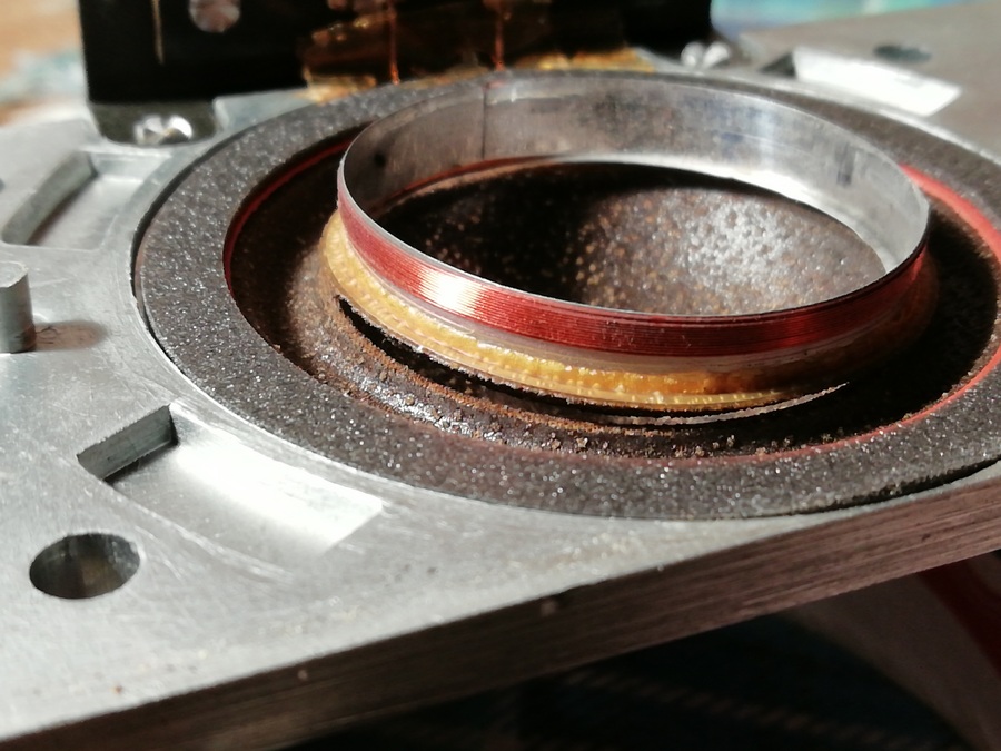

Относительно ВЧ "Tchnics SB-7000" под руками фото мало, но чтобы понять достаточно.
Эти пищалки тканевые с катушкой на алюминиевом каркасе (на память 33,0 мм диаметром) и прямоугольной МС для максимального сближения с СЧ головкой
С годами происходит осыпание пропитки с тканевого купола. Каркас катушки приклеен именно на пропитку и соответственно с этим фактом, происходит или полный отрыв каркаса
или частичный
Но на грани полного. Также осыпается высохшая пропитка с самого излучателя и его подвеса (все сделано заодно).
И естественно прелестей в звучании данных пищалок не добавляется. Но всё лечится и эти пищалочки радуют владельцев ещё долгое время.
До упомянутых выше СЧ Кенвуд и Гудмансов ещё не добрался и вряд ли в скором времени доберусь.

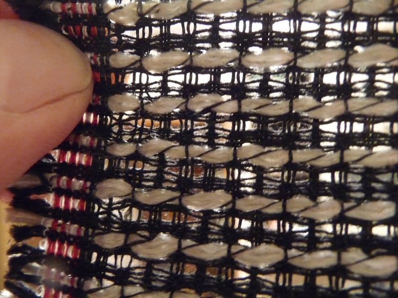

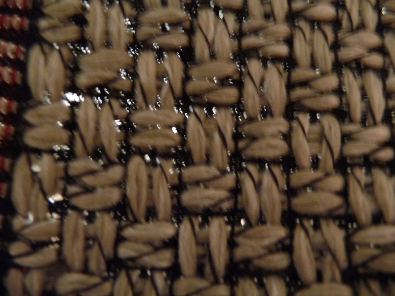

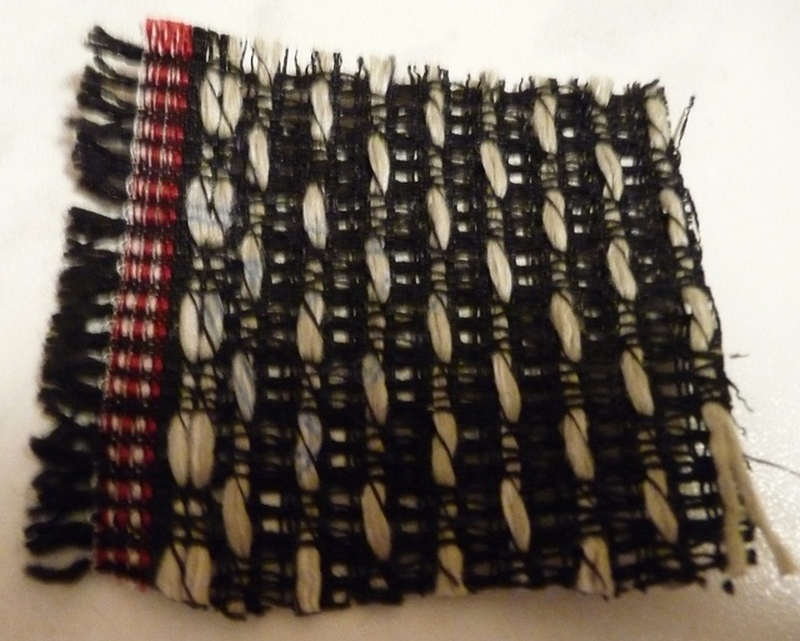

Игорь-рад что дело движется к завершению.При просмотре фоток мне показалось что гриль очень запылённого вида,мож его можно как-то застирать.И ещё на гриле нет шильдиков с надписью"ЭЛЕКТРОНИКА Б1-01"(хоть это и новодел).Рекомендую на АЛИ приобрести листочки А4 многоразовые для технологии ЛУТ,как для плат,так и для шильдиков10 шт. A4 тонер теплопередающая бумага желтый для DIY PCB Электронный Прототип Mark | Обустройство дома | АлиЭкспресс
6,775
9,169
307
Ну да, есть такое. Но не катастрофично. Профоамом или ещё каким очистителем для ткани или велюра сделаю лоск. Рамка гриля деревянная, поэтому воду ни-ни! На одном из грилей снизу и слева есть небольшие затяжки. Если вдруг исправить не смогу, а звучание АС вдруг будет завораживать, то просто сделаю перетяжку грилей.
Я уже где-то здесь о такни говорил, но могу повториться. И думаю, что она подойдёт как нельзя кстати. Эта ткань "Рогожка". Имеет множество оттенков и возможность выдёргивать некоторые нити придавая своеобразный, "винтажный" узор. Для примера и понимания, фото будут последовательны:

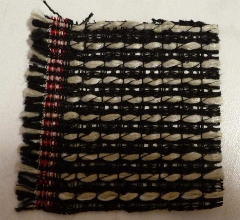

Горизонтальное расположение (рисунок):
Рисунок квадрат:
Вертикальные штрихи:
Вот так можно "поиздеваться" над просто" тканью по имени "Рогожка".

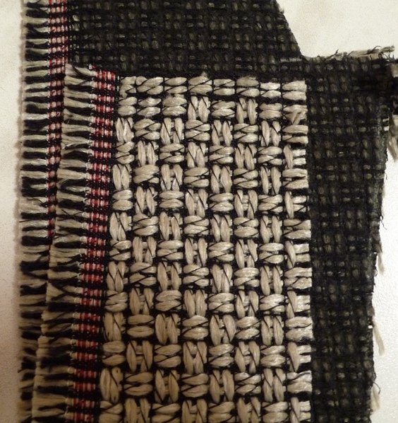

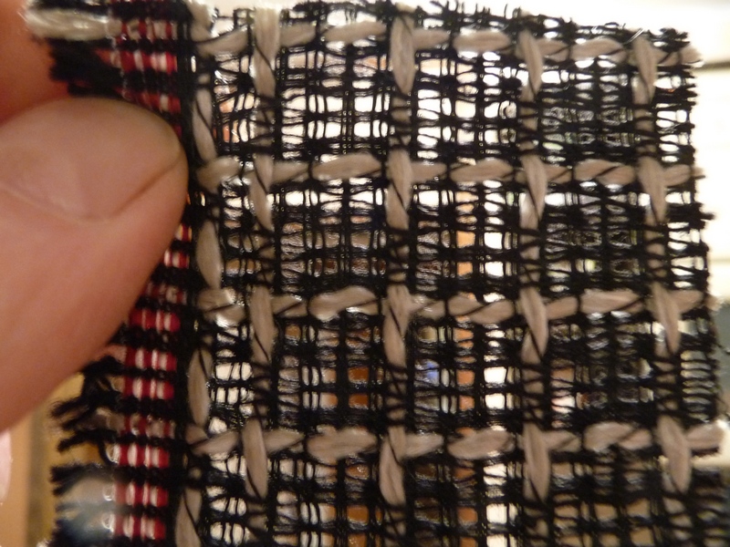

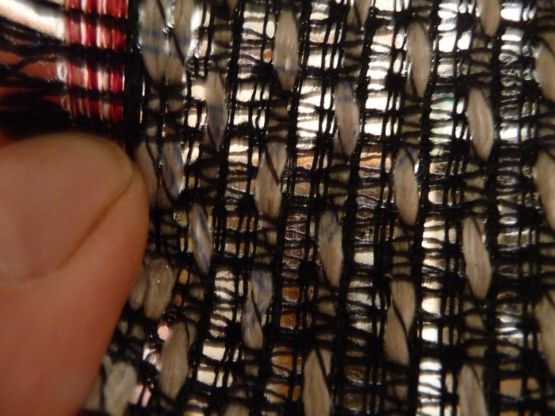

Так-же от Китайцев приобрёл тонкую чёрную грильткань,мне чёрный цвет симпатичен,а на счёт "рогожки" и не знаю, как она акустически прозрачна-ли.
6,775
9,169
307
Прозрачна.
У тебя тогда любая акустическая или радиоткань отечественная, да и не только она должны вызывать сомнения. Ты ткань на "АС40-8", хоть на какой-либо видел? Их вроде как аж три типа применялось. Та, которая была у меня, фото нет под рукой. Вечером может. Да хотя бы на тех же упомянутых тобой запылённых грилях.
Так вот. Я же не зря эту "Рогожку" показал. Продувается она гораздо легче, чем некоторые акустические.
П
Просто Коля
Прозрачна.
Да ставь что хочешь!
Был вопрос, прозрачна или нет. Ответ - нет. Но Вы лучше "знаете"! Вам с ними жить.

Я тут полазил по просторам АЛИ-нашёл ткань похожую по фактуре Эл Б1-01,закажу себе.Пылезащитная ткань для бас-гитары в стиле ретро | Электроника | АлиЭкспресс
