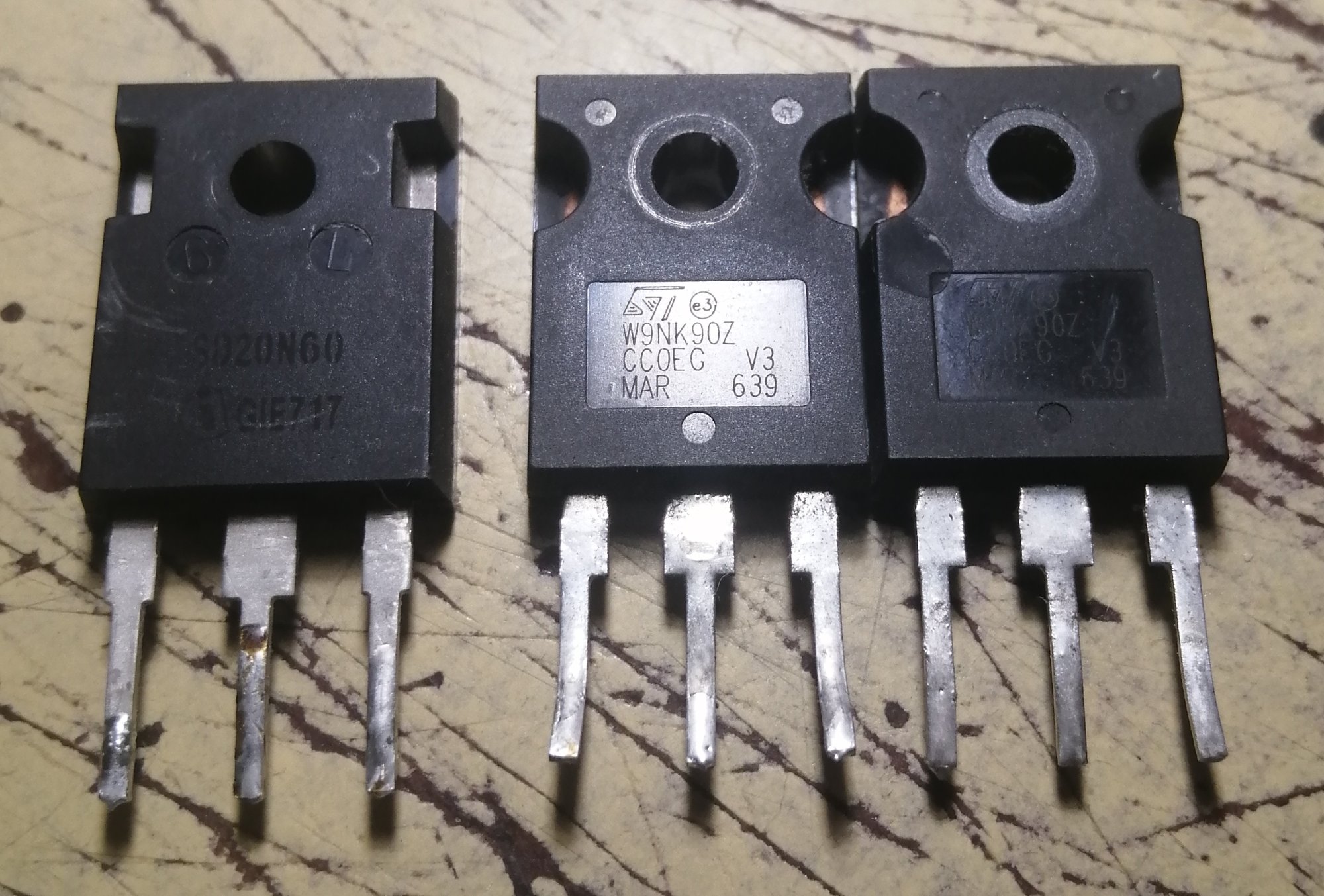

Нарисовалась проблема - имеется плазма 32 инча, ИБП двухтакт на паре 20n60 в 247 корпусах, сдох один, заменил на пару приехавших из Китая, проработал пару дней и тоже самое - транзисторы оказались трухой ампера на 3.
Есть в наличии пара с распайки 9n90 точно не левые.
Как думаете поработают, или не стоит время на это тратить?
9N90 слабее по току 20N60 в 2 раза...

Спорим и ваш в ТО-247 20А транзистор не выдержит 20А и 600В длительно, если оно вылетит за пределы ОБР
Вот, может и 9и ампернник из обр не выйдет.
Оригинал - SD20N60, у меня пара W9NK90Z.
разница в открытом, 0.45 против 1.1ома, и в токе.

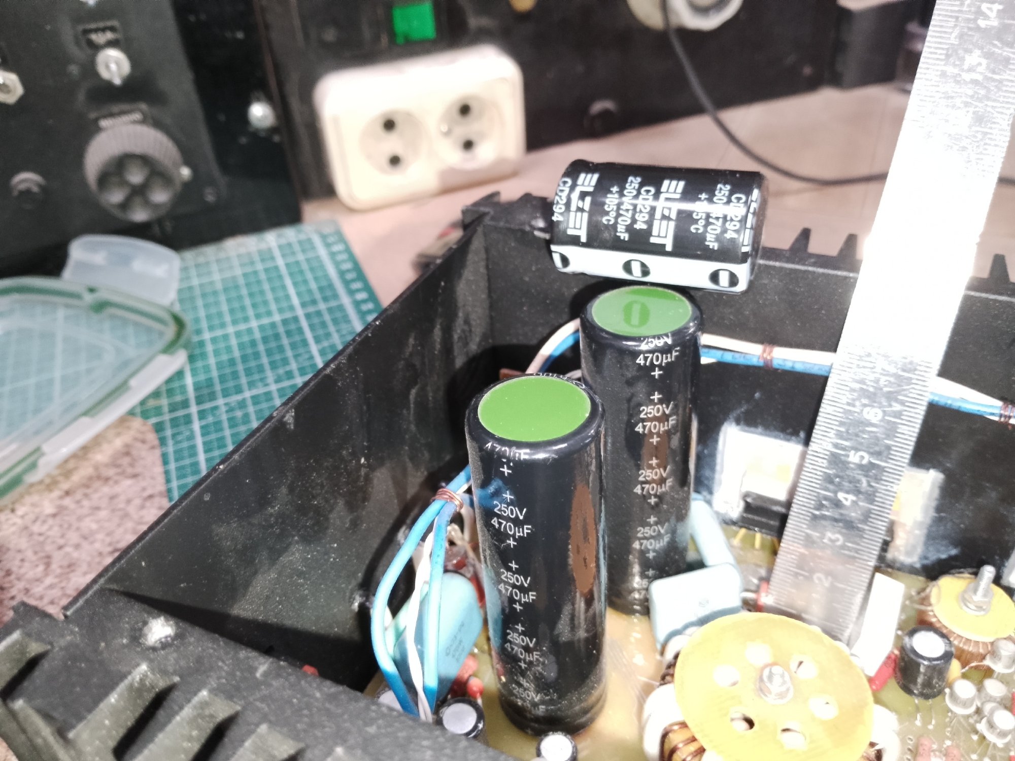

Собрали опытный прибор - самый распространённый, размер вырос вдвое. Отечественные электролиты не помещались в корпус.

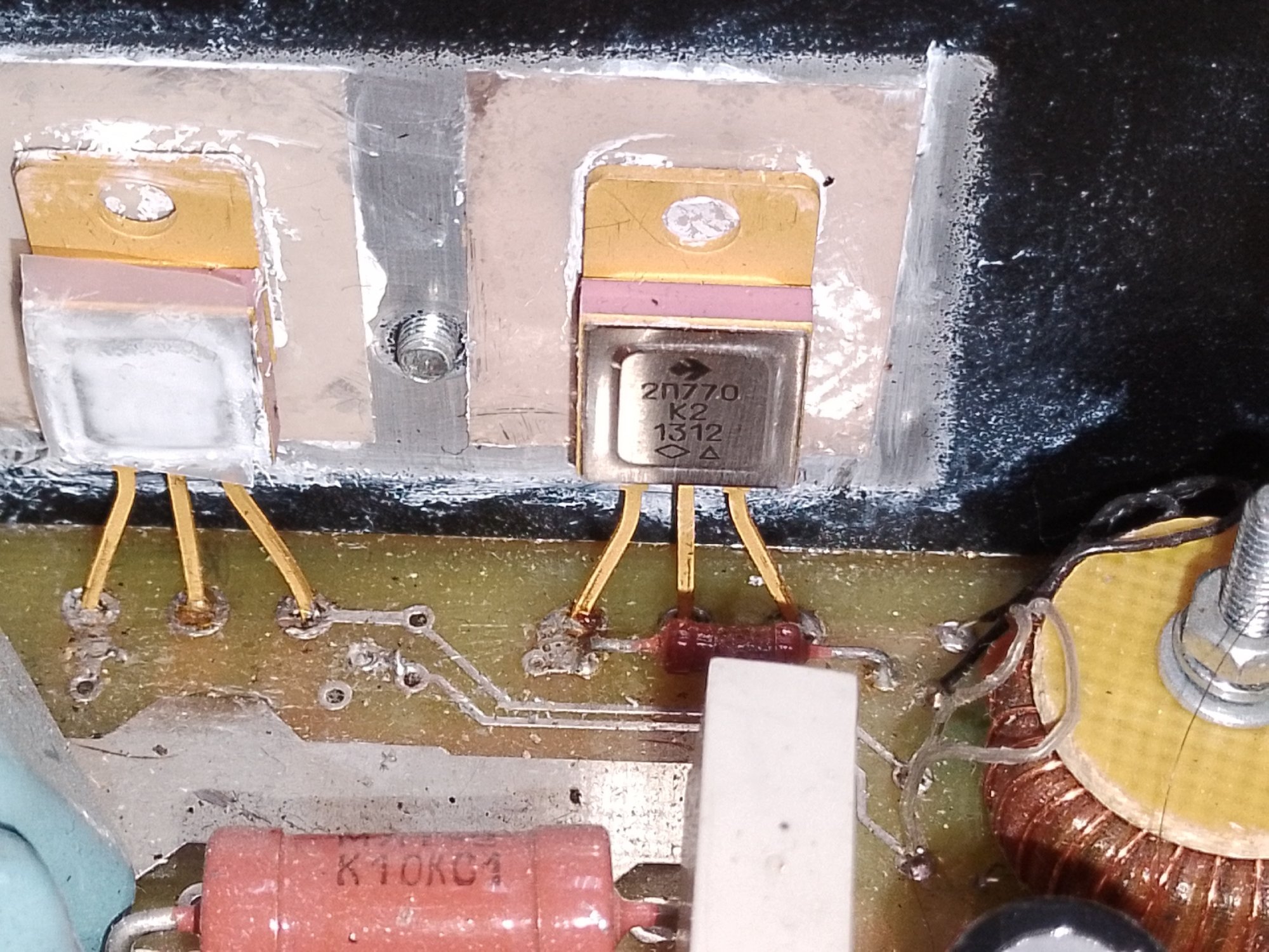

e5pnyY6n-Ql8K6joUK0Zw4hI37SOjE9efmL2RENumrznT2Zw2nkXCTLKhxd7YRkkPbgyDqkmFv-_nBhfJYixZPJP.jpg
Транзисторы вместо IRF840 - 2П770К2, те же 8А 500В. Только они золотые. Рельно золотые.
hkgOd0p8NM5Ycf5_6AWzJf6al97P9wkhahMDa5eAEhOxd0RUfE4HzftG-J8pjac8FX6_IBdXXhkeofgKWY8WTTQM.jpg
Особенно золотая у них цена.
По размерам, кстати корпус КТ-28-2 - тот же ТО-220.
Мощность рассеяния та же, но вот, СОВЕТСКИЕ конструкторы таки засунули в этот корпус восьмиамперный кристалл, хотя эксперты и утверждают, что это невозможно, по причине того что они такого не встречали на какой-то японской технике.

Прибор получился корявый и золотой, с поставками компонентов ничего не ясно.

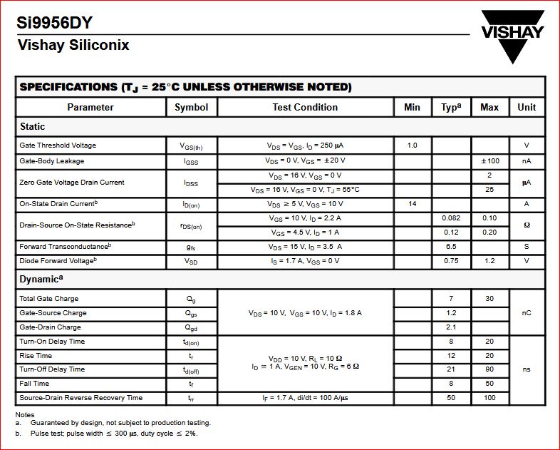

Корпус So-8.
В газовые хроматографы ставил, как ключи на клапаны и нагреватели.
Тоже не верил, что такое маленькое... такие токи качает.
Нюанс - рассеиваемая мощность.
Ну и напруга меньше, конечно...:)
