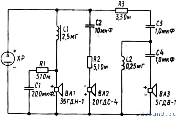

Технические характеристики:
3-х полосная АС закрытого типа
Диапазон частот: 40 – 20000 Гц
Среднее звуковое давление в диапазоне 100 – 8000 Гц: 1,6 Па
Сопротивление: 4 Ом
Номинальная мощность: 25 Вт
Паспортная мощность: 35 Вт
Используемые динамики:
НЧ: 35 ГДН-1-4 (25 ГД-26Б)
СЧ: 20 ГДС-4-8 (15 ГД-11А)
ВЧ: 5 ГДВ-1-8 (3 ГД-31)
Размер (ВхШхГ): 480х285х260 мм
Вес: 13 кг
Описание:

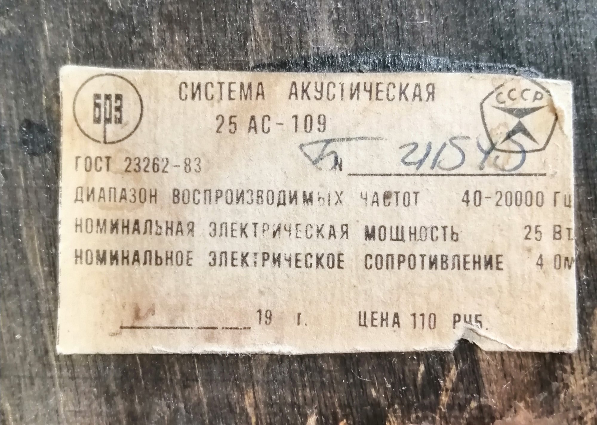

Корпус выполнен в виде прямоугольного ящика со съемной задней крышкой. Внешняя отделка выполнена шпоном ценных пород дерева, которая покрыта лаком в несколько слоев. Внутри корпуса располагается мешок с ватой для гашения внутренних резонансов. Так же внутри, на дне АС располагается плата фильтров. СЧ динамик отделен от основного объема пластмассовым колпаком, внутри которого тоже расположена вата. ВЧ и СЧ динамики крепятся с наружной стороны АС, а НЧ динамик с внутренней. Спереди, динамики и лицевую панель закрывает единая пластмассовая накладка, служащая одновременно декоративным и защитным элементом. Она держится на шурупах, которые стоят с внутренней стороны лицевой панели. На дне АС расположена плата фильтров. В нем применены катушки на воздушных сердечниках, конденсаторы МБГО и резисторы С5-35.
25_ac_109-ldsound.ru-2.jpg25ас109-ldsound.ru-3.jpg25ас109-309-ldsound_ru-4.jpg25ас109-ldsound.ru-1.jpg25ас109-ldsound.ru-2.jpg25ас109-309-ldsound_ru-7.jpg25ас109-ldsound.ru-2.png

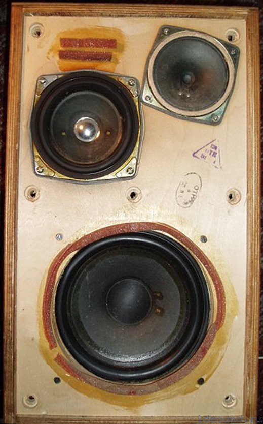

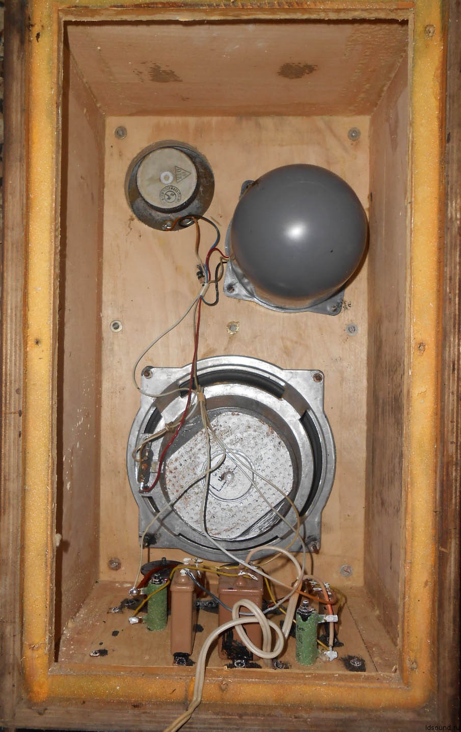

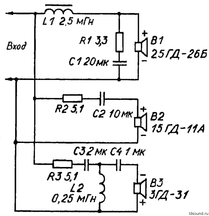

Слава к комментарию:

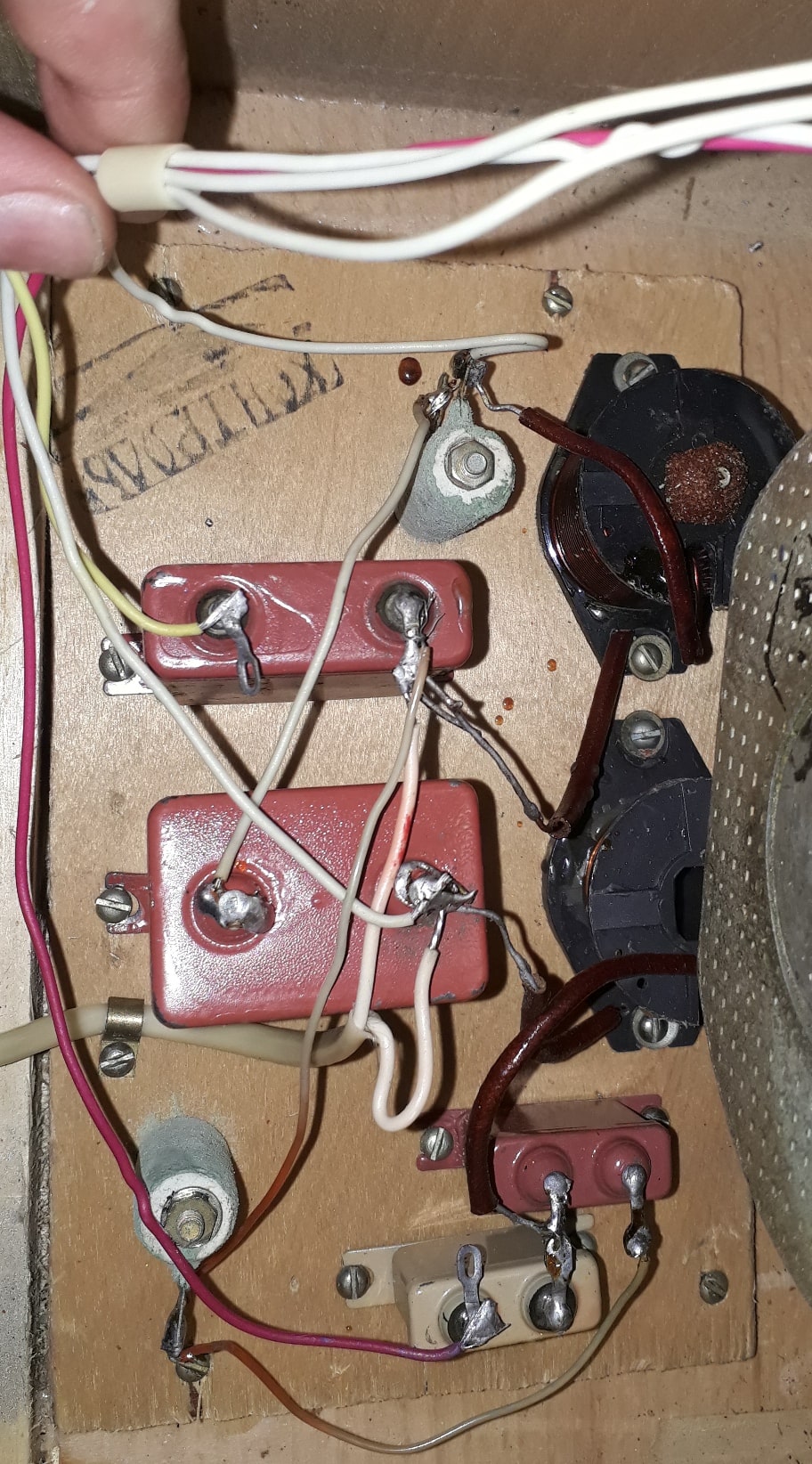

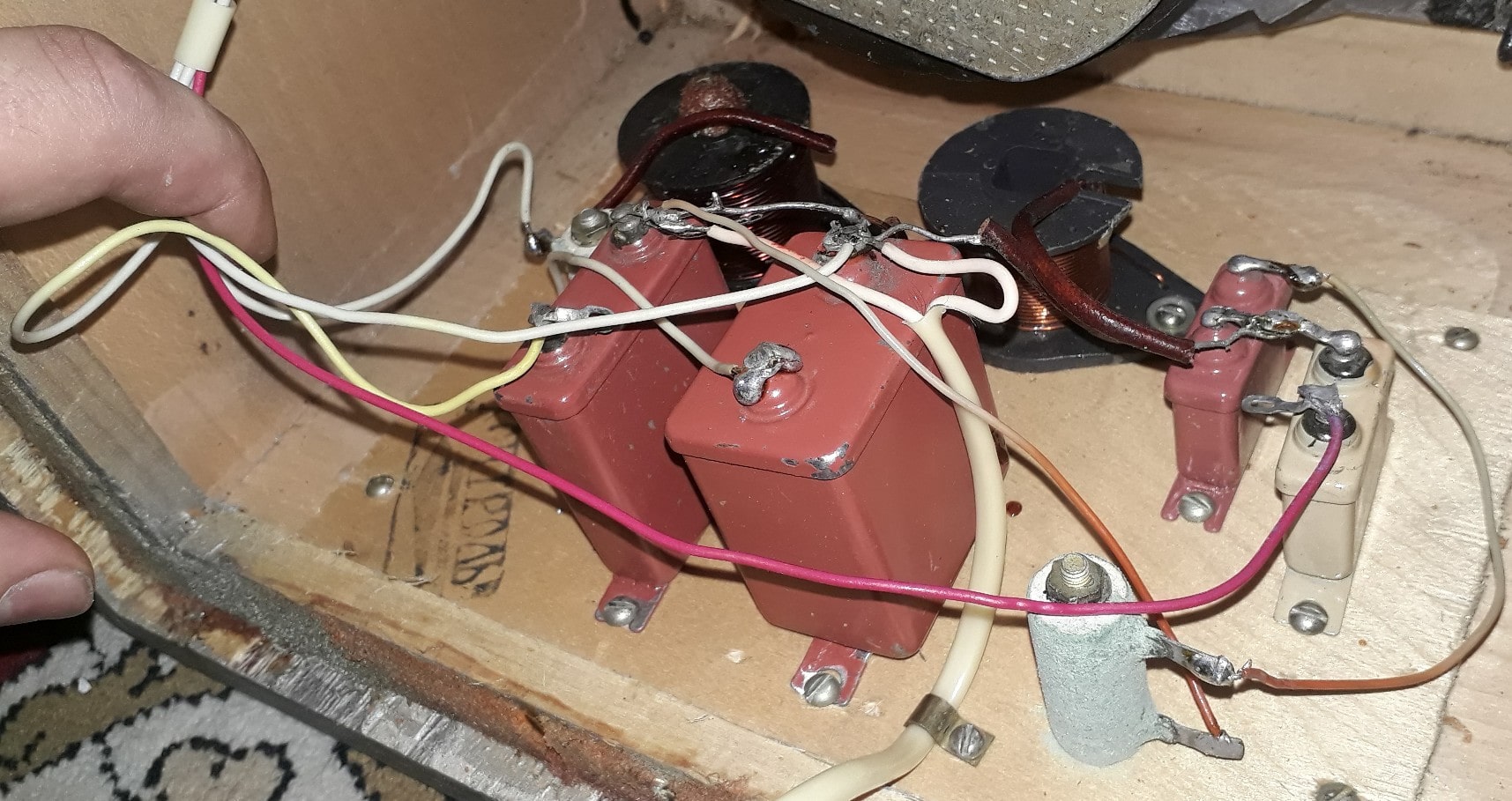

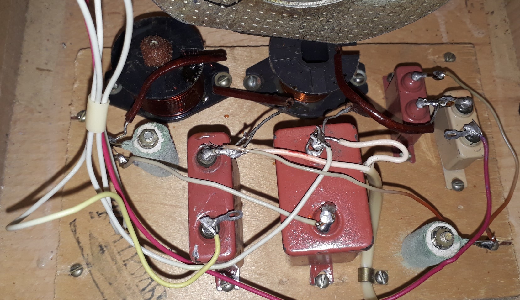

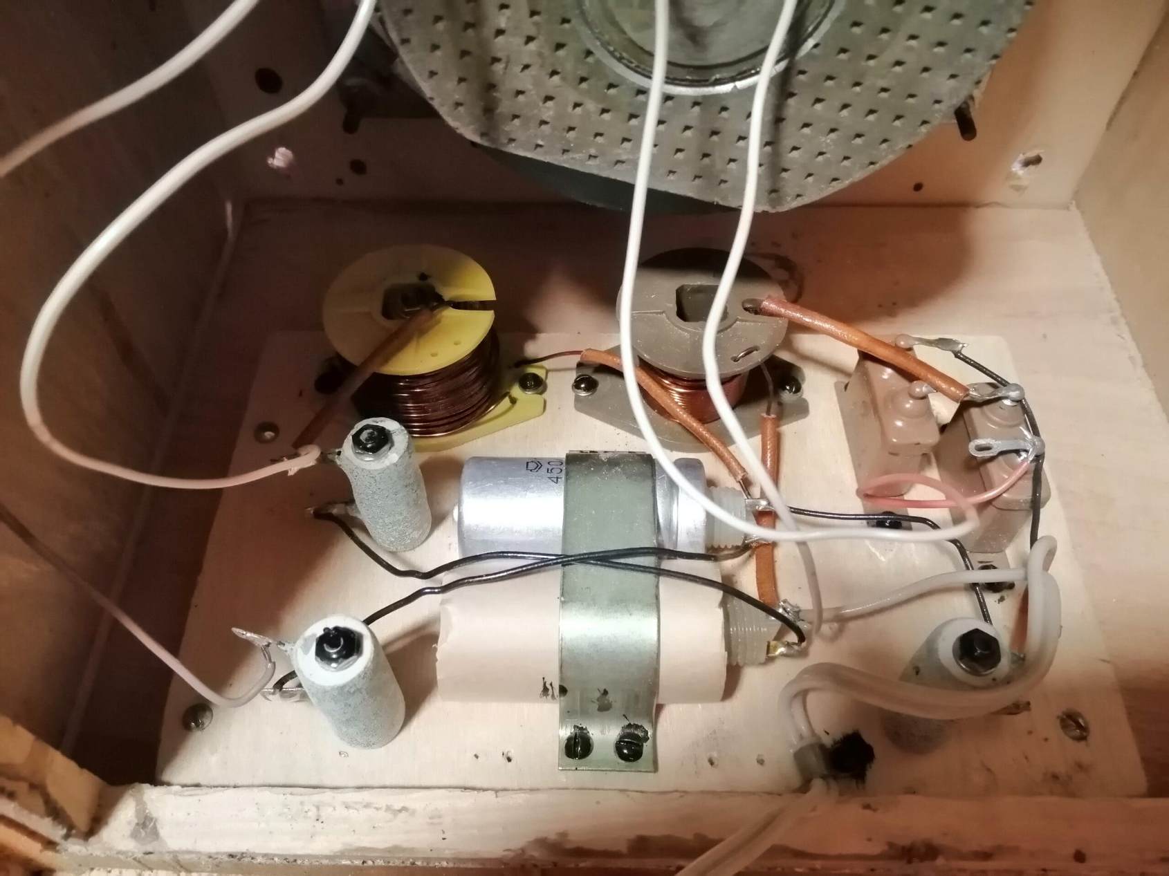

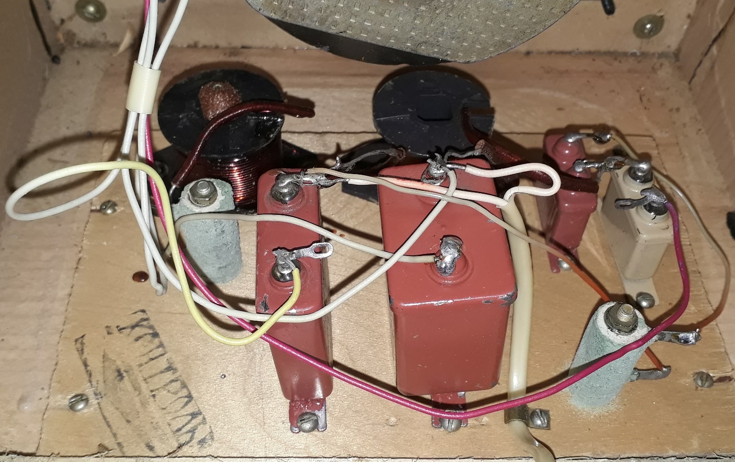

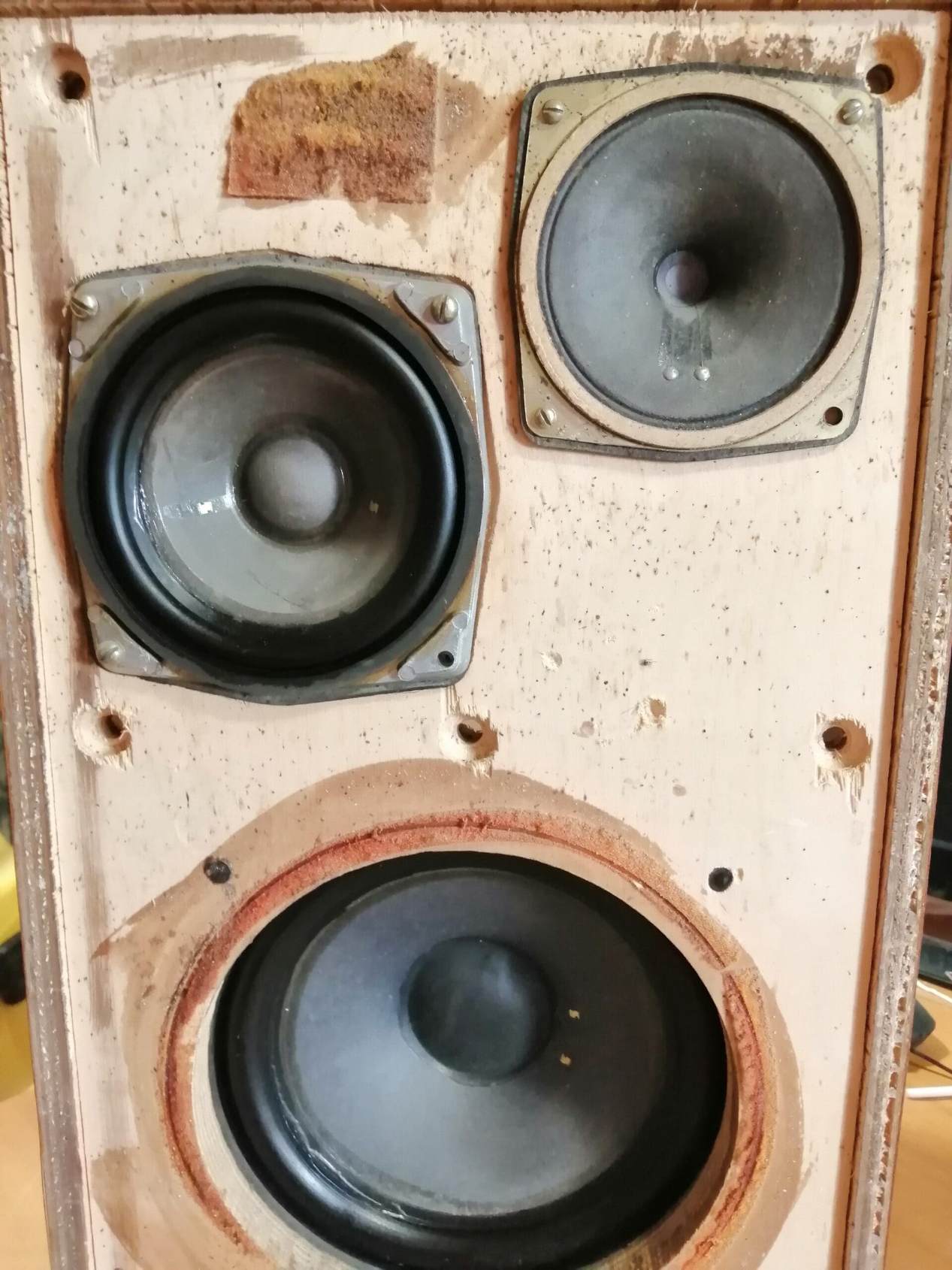

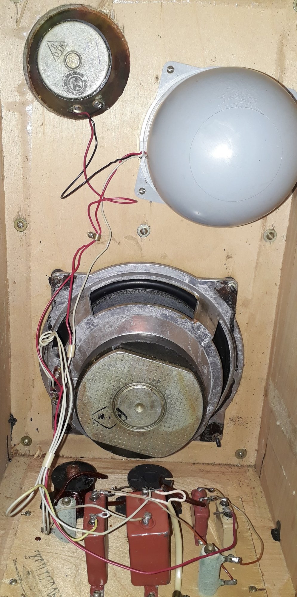

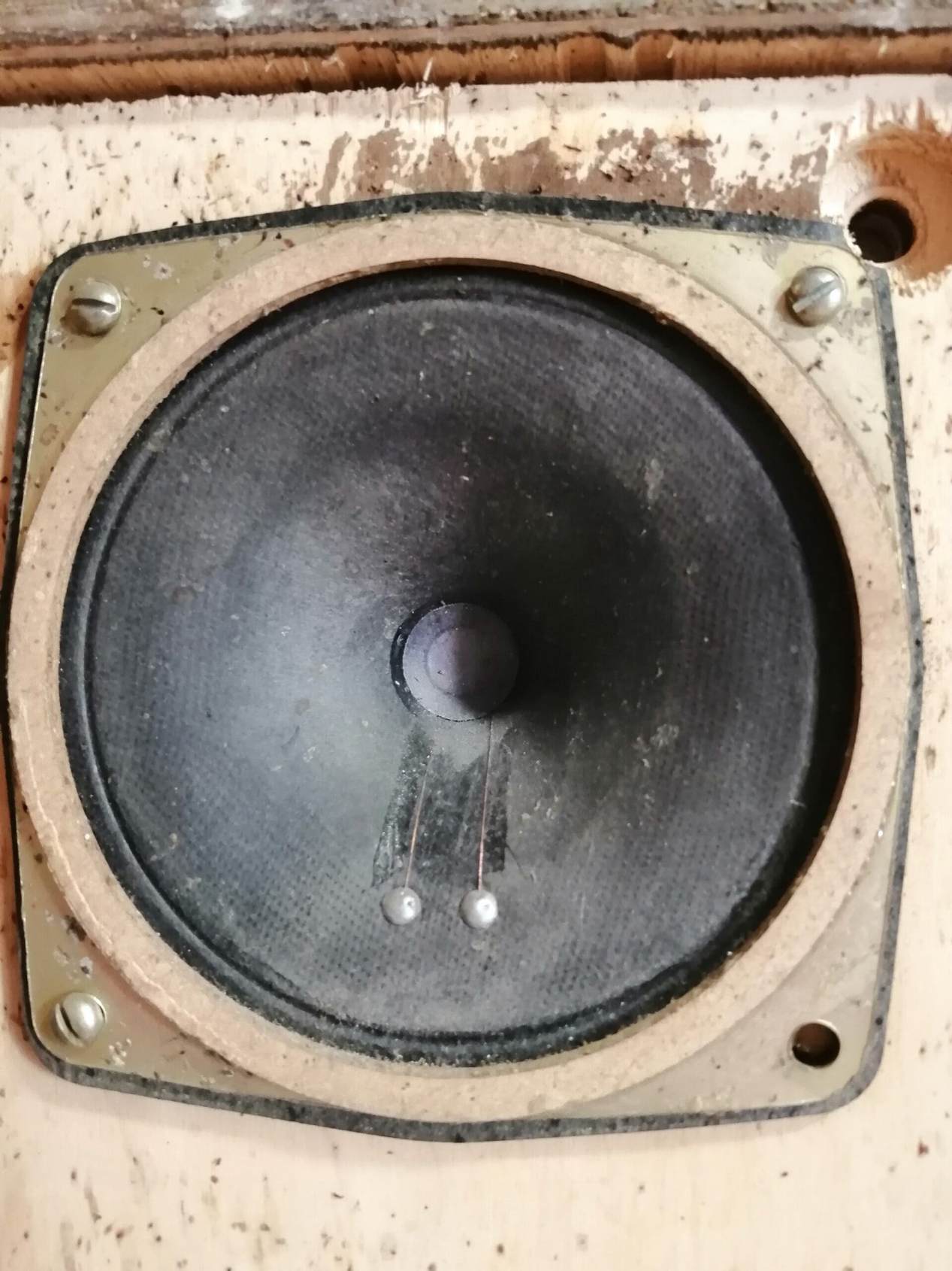

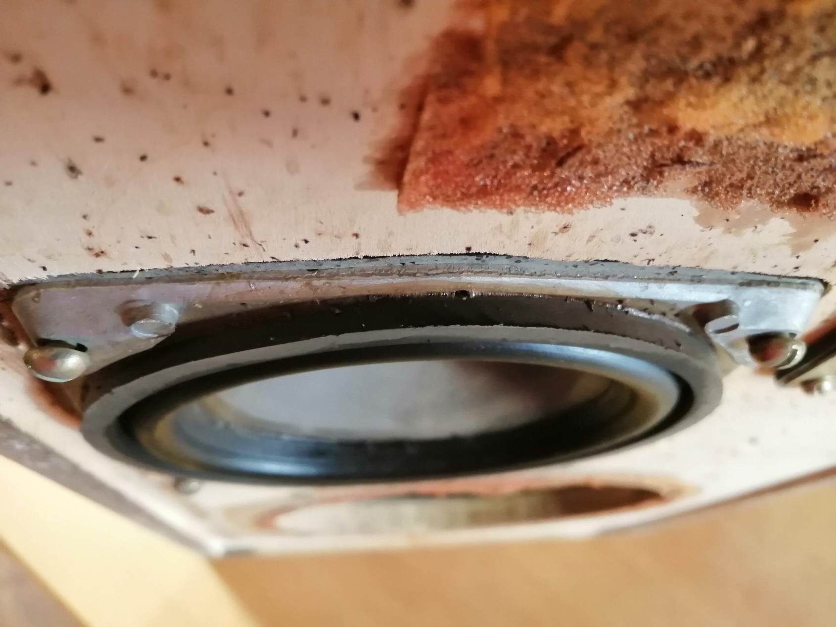

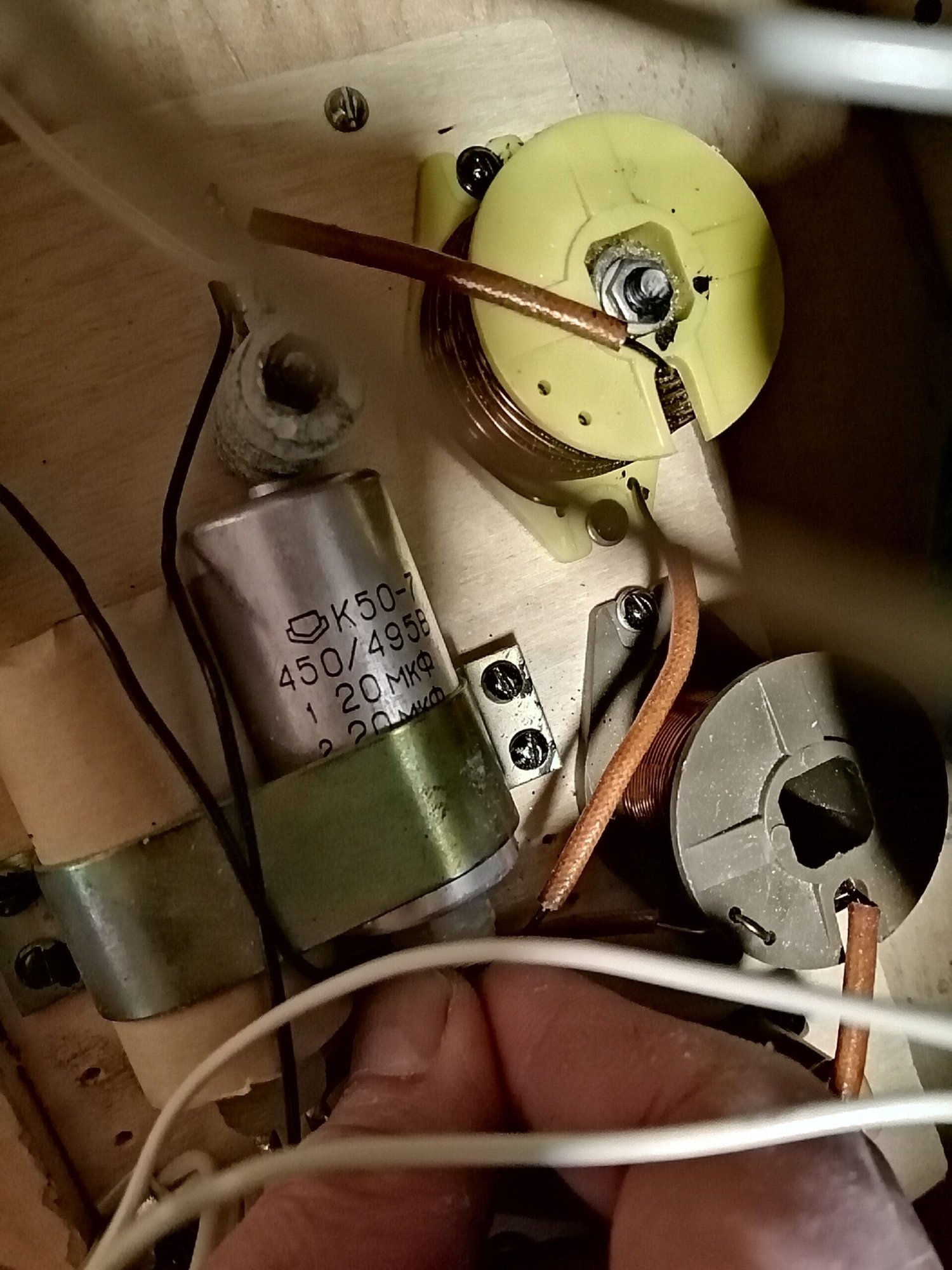

Добрый вечер. Я не шарю практически…
есть колонки 25 ас 109. В одной из них не работает ВЧ динамик. Пока его отдельно не проверил. Вскрыв корпус обнаружил, что фильтр по пайке отличается от того что на данном сайте (фото). И еще у меня один провод прикручен вручную…
ту да ли он вообще прикручен.
Беда такая только с одной колонкой. и если смотреть по той, которая полностью исправна, то провод туда прикручен как и в полностью рабочей..)
Обе колонки используются на даче. играют второй год от усилка (TDA7386)…
просто только в этом году обнаружил что в одной ВЧ динамик не играет.
Может кто подскажет правильно ли прикручен провод, да я его припаяю)…
Может кто подскажет где в Беларуси (Гомель) купить ВЧ динамик..
Спасибо всем!

Там где провод прикручен это вход плюса. От него намоткой идет провод на фильтр ВЧ динамика – резистор, пара конденсаторов (справа) и катушка. Провод припаяйте, это первое, он включен верно. Динамик ВЧ должен сидеть одним контактом на общем проводе, общий у Вас на большом конденсаторе, где много проводов сходится. Второй контакт должен сидеть на конденсаторе, что справа, у Вас там кстати припаян красный провод, он должен идти на ВЧ. Если на ВЧ заходит это красный провод и общий, то динамик должен работать. Другой нюанс заключается в правильно полярности, на одной схеме ВЧ включен в фазе, а на другой в противофазе, нужно слушать.

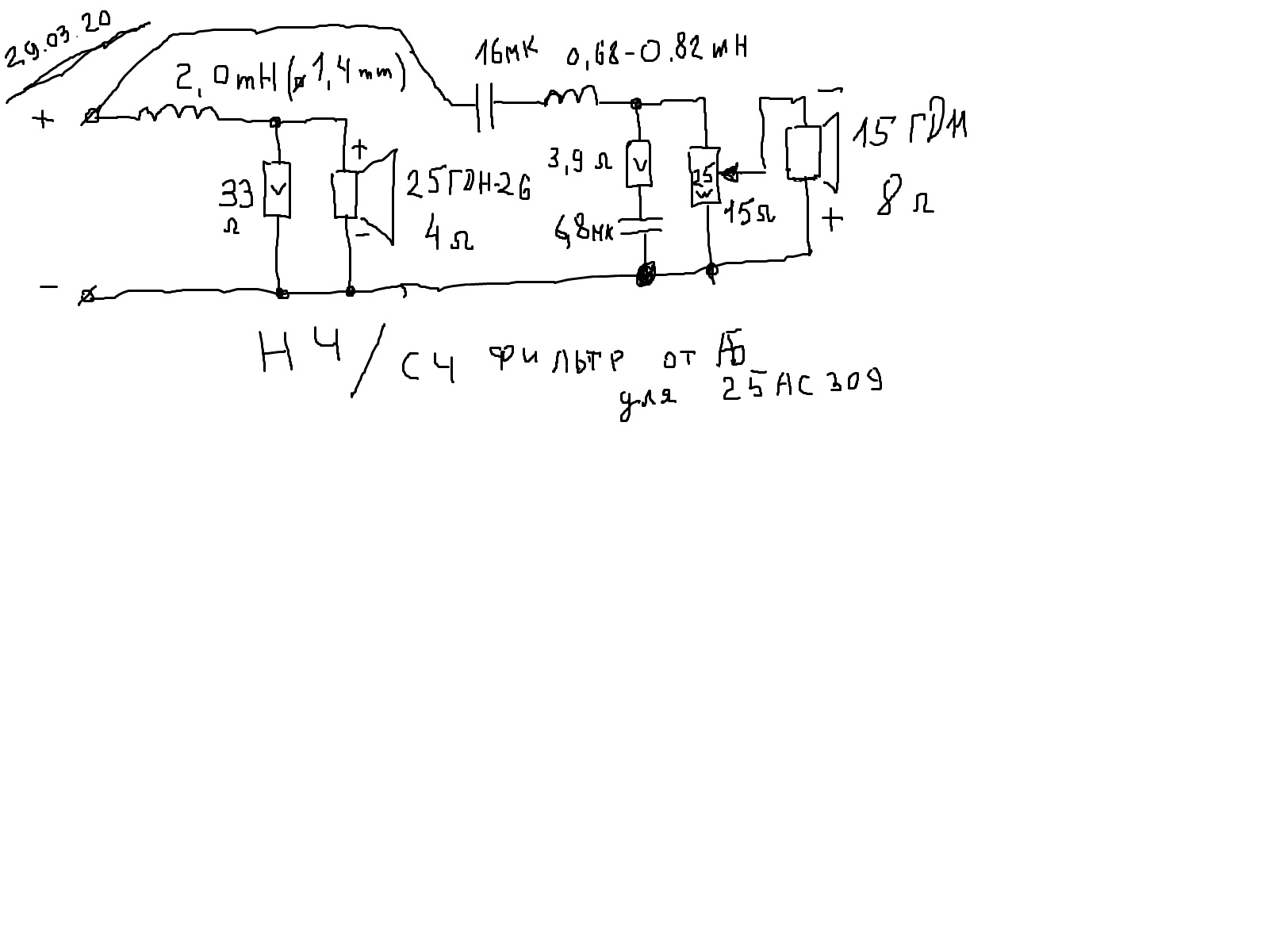

Дмитрий, вчера за пол-дня сложилась схема удачно звучащего фильтра для 25АС-309, взамен уродского оригинального, у которого ко все бедам ещё и полярность средника неправильная.
Отчего на стыках с басовиком и пищалкой две ямы и распотрошенный звук.

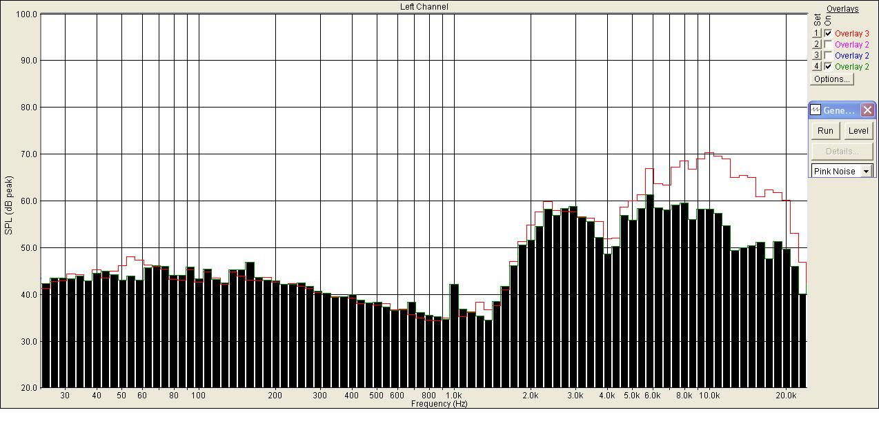

Вечером попытался к своему новому фильтру НЧ-СЧ пристыковать третьей ступенью родную пищалу 3ГД-31, но впал в ттяжкий когнитивный диссонанс от увиденного на экране.
Такой чудовищной частотки от пищалы мне видеть не довелось. Хотел поделиться увиденным с коллегами, но пропала ачх при переносе файла с компа на комп. Повторю попытку сейчас.
Самое неприятное у 3ГД-31 это её игольчатая направленность. При этом на оси имеем дикий выброс на 7-8 кгц с обрушением по краям его, но стоит сместить микрофон в сторону, как пик проваливается в никуда, оставляя после себя жалкие развалины ниже по частоте. жуть жуткая.
И после этого кто-то важно рассказывает, какой это на самом деле волшебный динамик и как он начинает звучать после доработки.....Вот, прям, верю, аж до слёз.

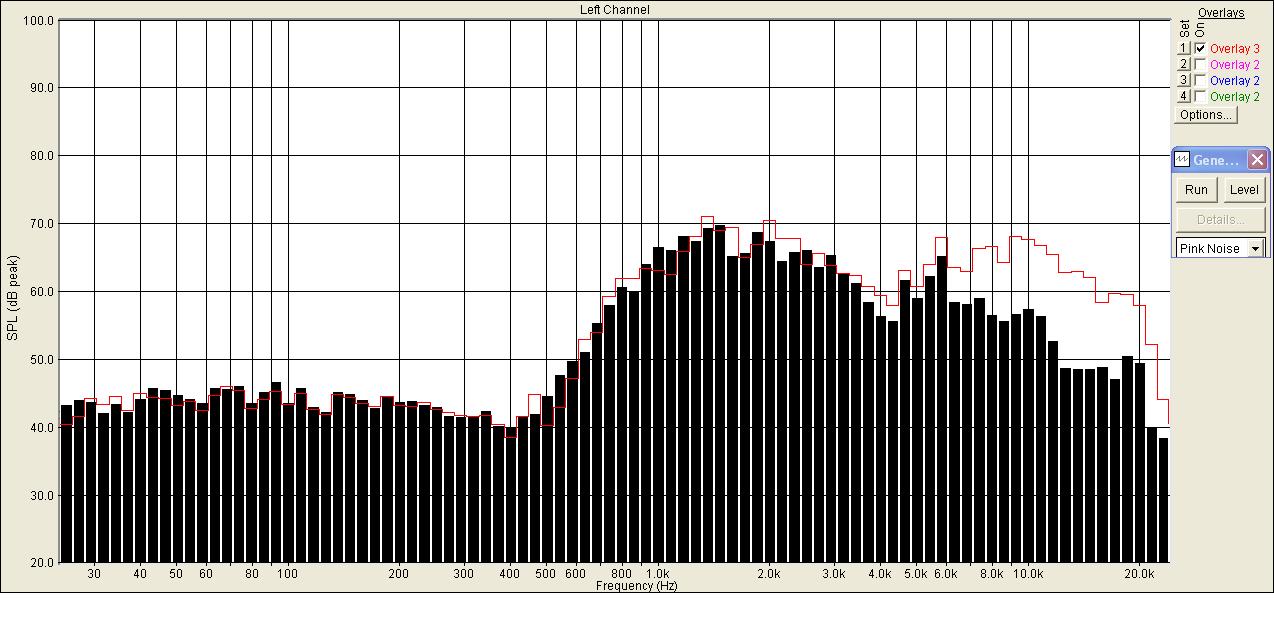

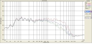

Вчера, занимаясь этой колонкой, обнаружил, что катушка НЧ фильтра, которая должна быть по схеме на 2.5 мГн, на деле выдала куриные 1, 23 мГн. Отсюда непонятки с басовиком, не желал он валить отдачу на ожидаемой частоте, тянулся за килогерц, перехлестываясь со средником. Итог печален, звук ужасен.
Зато, когда выкинул эти фильтры долой и спаял свои нормальные, колонка зазвучала во всей красе. Но без пищалы, пишала тут просто страшнее не бывает, её точно в мусор не глядя.
Любая дрянь с базара будет лучше этого шлака. Схему выложу чуть позже. Хотя, на ленте сайта она уже гуляет , с замерами ачх

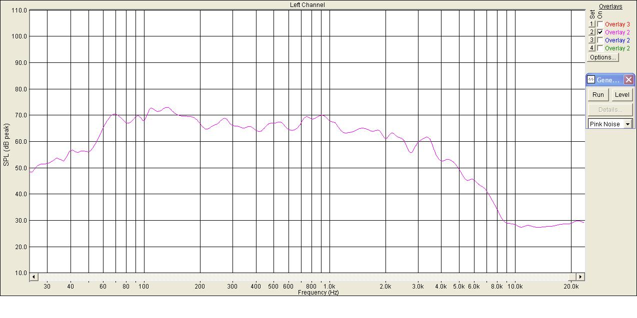

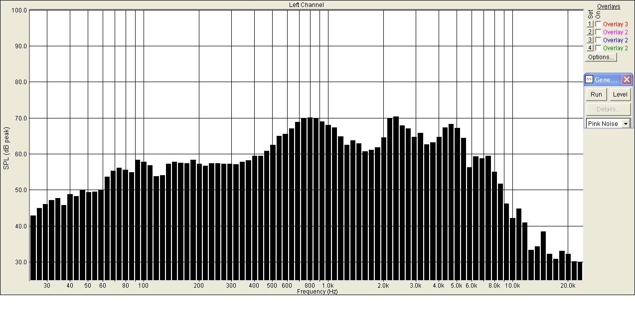

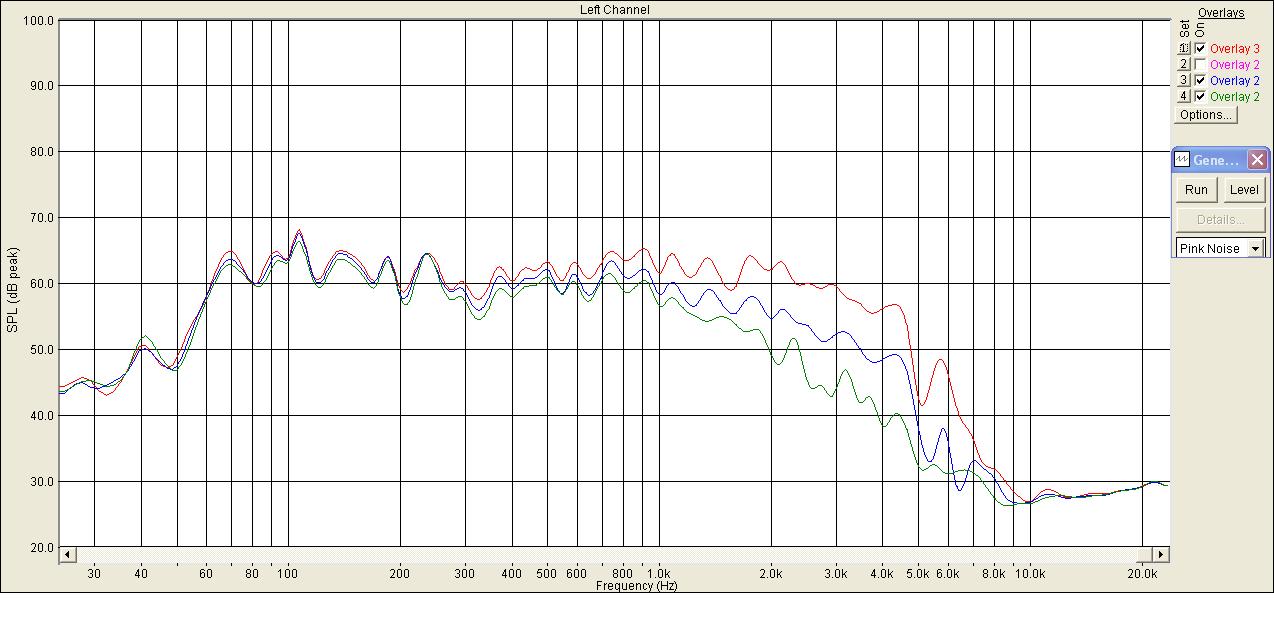

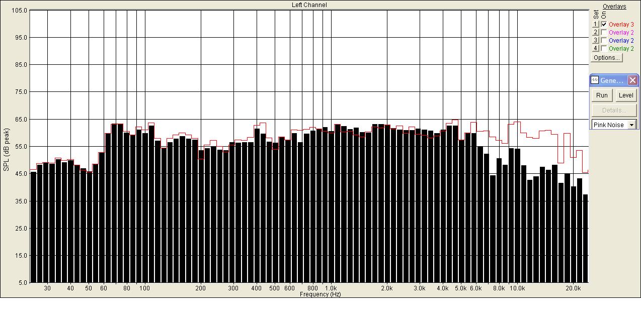

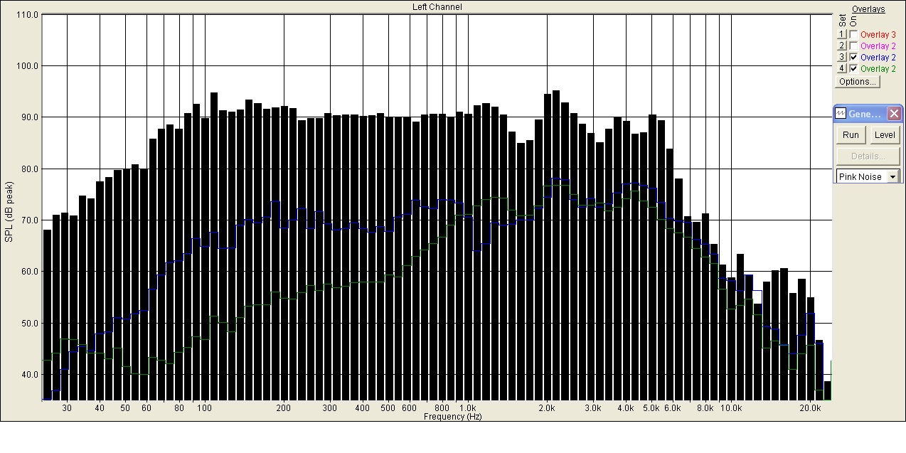

итак. Любуемся АЧХ редкой по сочетанию недостатков пишалке 3 ГД-31.
Кроме исходной ачх без фильтра есть ачх с ф-ром 2го порядка, самым удачным за последние годы для 8-омных пищал, а также ачх пищалы в составе колонки 25АС-309, на оси и вне оси.
АЧХ  3ГД-31  без  фильтра.Осевая красным. Вне оси 30  черным.JPG3ГД31  с фильтром 2го  порядка  осевая красным.вне оси черным-зеленым.JPG25АС-309  на оси   красным и вне оси 30  черным.JPG
Приступаем к раздаче картинок с частотками новоприбывшего фильтра от АБ для колонки 25АС-309. басовик 25ГД-26 4 ома, средник 15ГД-11 8Ом.
25ГДН  и 15гд-11   С ФИЛЬТРОМ ОТ 29 МАРТА..JPG25гдн  с новым ф-ром без  решетки.JPG25гдн-26  и 15гд11  с фильтром  в разных положениях регулятора сч.JPGнч фильтр для 25ГДН26.2.2МГН  и 16 ом.JPGСЧ фильтр от 29марта  для 15гд11 8 ом.JPG25-309..jpg
даже если теоретически-фантастически предположить сочинить для 3Гд-31 фильтр, который подожмет до 4 кгц слева его бугор , заодно выровняет яму на этой частоте, то все равно, выше 10 кгц на оси не получим достойного звука, а вне оси вооще рухнет все достигнутое ранее.
Хлам, одним словом.
С подобными пищалами имел дело не раз, это всякие винтажные пищалы типа Сименс-Руф ЛСП 28.
Конструкция та же, видно, откуда ноги. Но у тех хоть совесть есть, и звучат они до 12500 уверенно.
Чудная пищалка.
Вам не кажется, что баланс съехал в высокую середину?
26,177
12,148
Чудная пищалка.

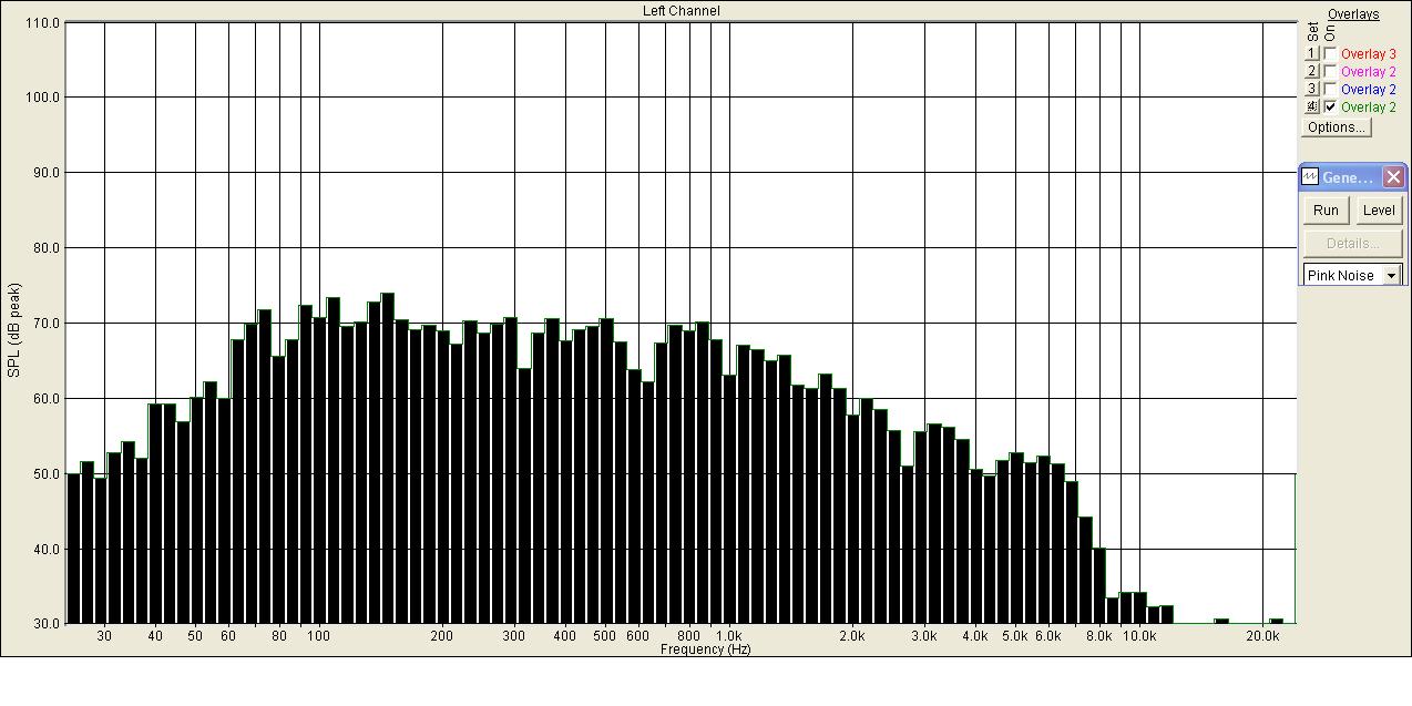

Само собой, что средина торчит , баланс нарушен , баса нет и не будет с таким раскладом.
ещё две ачехи.
(Как у доброй мачехи -
Жили злые ачехи))))))))). Так будет правильнее.
Коленвальчик типа ужас. И это нужно ставить на средину......

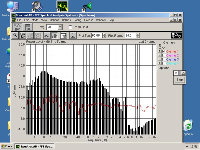

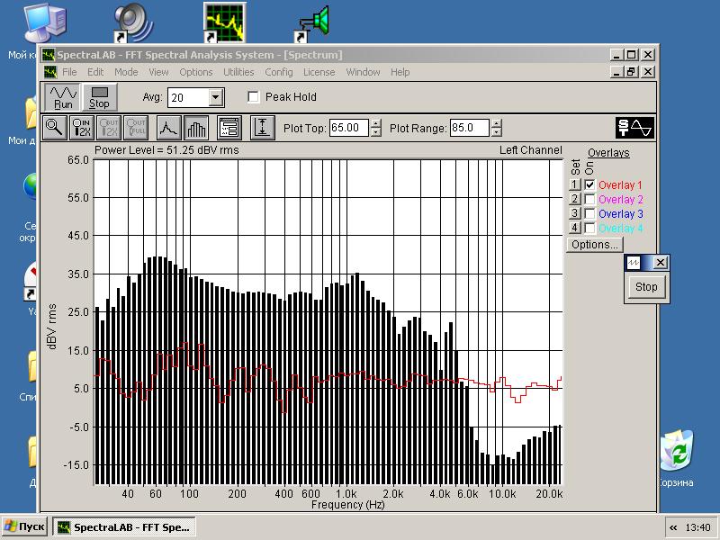

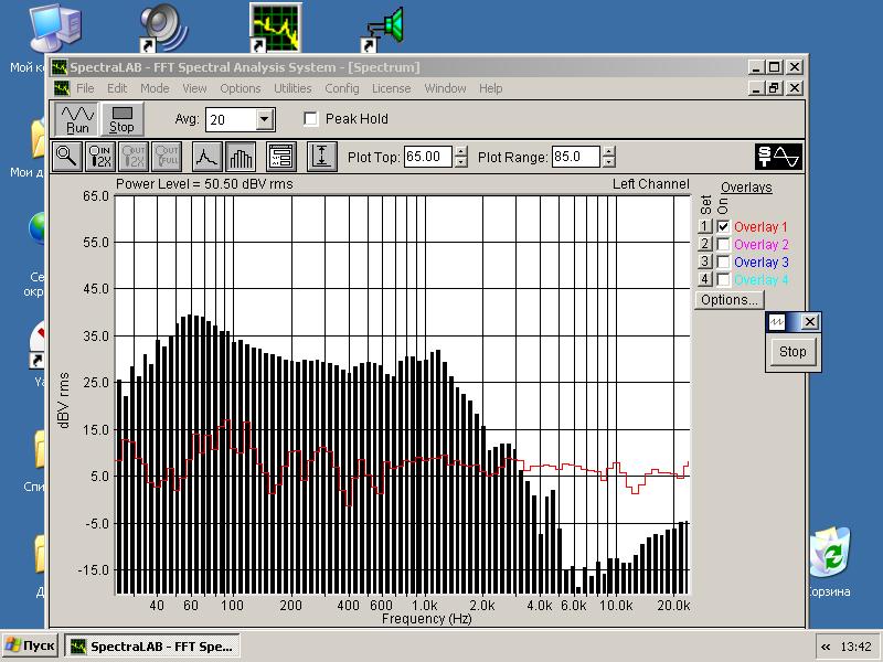

11 Окт 2019
1,057
904

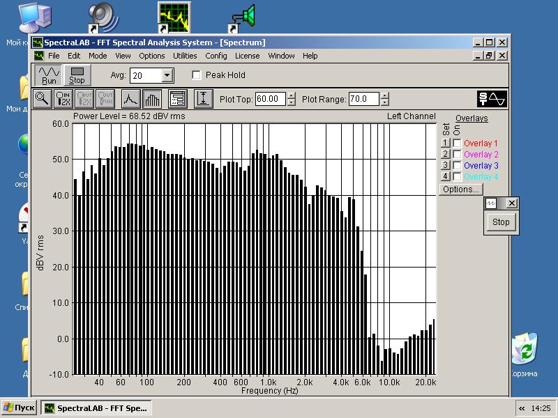

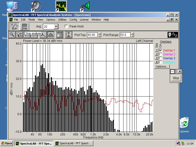

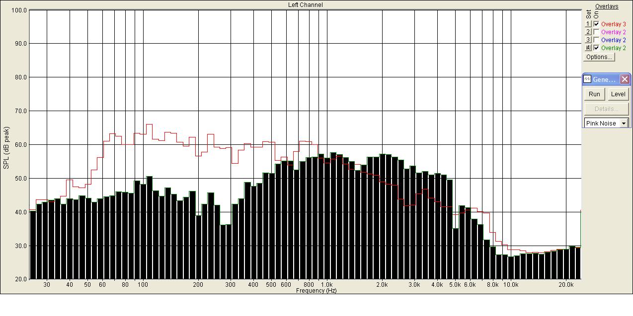

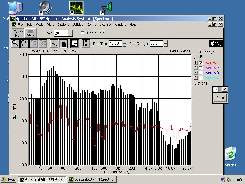

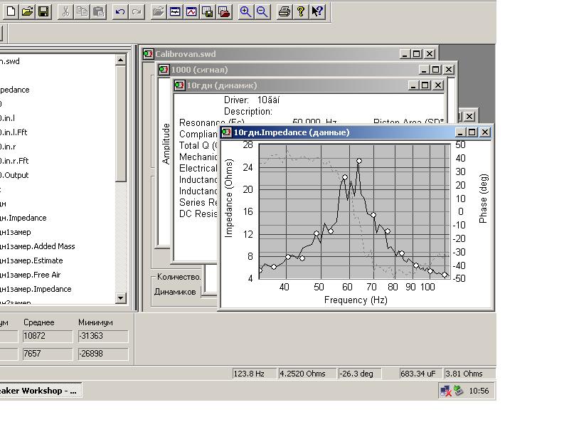

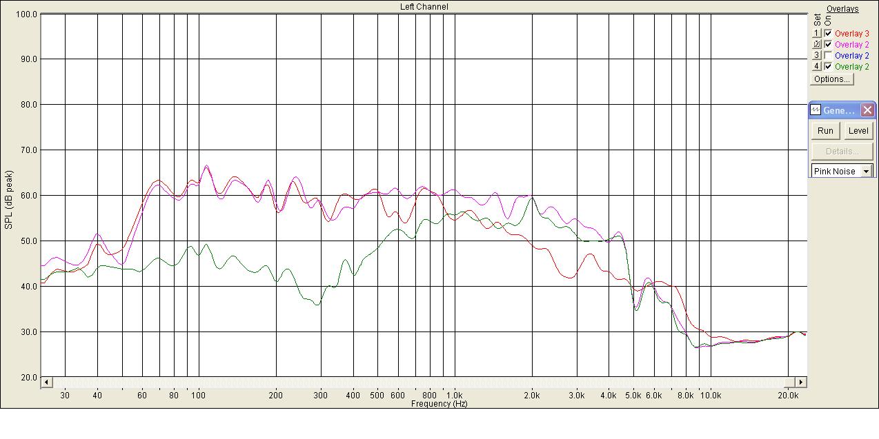

Александр Сергеевич, вопрос: как не пробую, но такой красивой АЧХ как у вас, у низкочастотника, ну никак...и катушку сначала 1,2 потом 2,5 мгн цеплял, изменения на резонансе минимальны, торчит :) зараза бугор
    95.1 KB · Просмотры: 262
    94.4 KB · Просмотры: 297
    99.2 KB · Просмотры: 230
    77.6 KB · Просмотры: 247
26,177
12,148
может, мне свезло с басовиком?
Кстати, ткните микрофон в упор к басовику, увидеть полку у среза, многое прояснится
Колонку меряю у дивана, в центре комнаты, далеко от мебелей.
11 Окт 2019
1,057
904

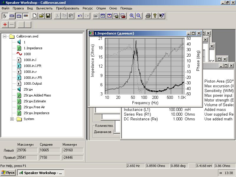

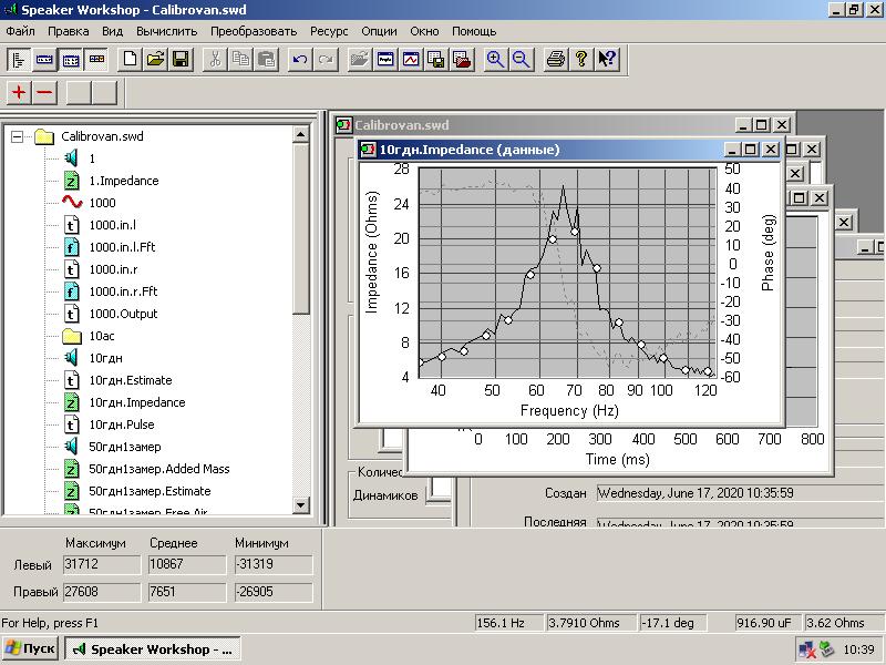

Да, наверное...вытащил динамик, обмерил: F=44 V=43 Qts=0.5 :(
Думаю, что у меня динамиков мало :) взял вырезал сектора в центральной шайбе, отмыл клей (перестарались явно сборщики) ацетоном..снова померил: F=37 V=38 Qts=0.5 (все картинки в ближнем поле, импеданс в корпусе)
    98 KB · Просмотры: 207
    100 KB · Просмотры: 210
    90.8 KB · Просмотры: 217
    97.1 KB · Просмотры: 191
26,177
12,148
у вас выброс на резонансе +10 дБ, куда больше? Дичь вместо ачх.
резонанс с 44 ушел на 60 , сдвиг "альфа" 1, 36, во столько же и добротность выросла. Значит, была она под 2?
На каком расстоянии смотрите ачх?Микрофон ставим в морду динамику, на мм от него
11 Окт 2019
1,057
904
Резонанс в корпусе был изначально под 70 гц (на воздухе F=44), сейчас после вивисекции :) резонанс в корпусе - 60 гц (на воздухе 37гц) . Меряю вплотную к динамику (1 см от центра)
26,177
12,148
Выброс на 60 Гц =+10 дб, это , простите, в какие ворота рамок?
Перед измерением коротните выход и вход звуковухи, дайте шум, нет ли там выброса?
11 Окт 2019
1,057
904
Похоже какой то программный глюк..вдруг булькнуло как будто по ЮСБ что то подключили, звук стал громче, картинка красивее (это без фильтра вообще, в ближнем поле)
    99.2 KB · Просмотры: 206
26,177
12,148
это жизнь , +4 дБ на пике, но смотрим на резонансе , на 60 Гц у нас +3 дб, а это 1, 4 всего. Значит, исходная добротность единица примерно
"Зина! В печку её! " Собачье сердце.
11 Окт 2019
1,057
904
Все теперь красиво :) показывает..поверяй и поверяй называется, а потом перепроверяй
:) погодю в печку то...может еще вырулю на сойдет, развлекаловка, прям "Аниськин и пропавшая добротность"
6,190
4,641
187
50
Проблемы с измерениями у Сергея, явно. Резонансная упала с 44 Гц до 37, а эквивалентный объём уменьшился. Так не бывает. Что-то не так делается.
11 Окт 2019
1,057
904
Сегодня вообще день не задался :). Какая то трабла с моим "комплексом измерительным". Я и так и этак..а бугор торчит, ни на что не реагируя...Но доставать обратно динамик, после устаканивания не стал...картинка устраивает, прилеплю СЧ и ВЧ, да и ладно (я решил потихоньку "закрома" подопиливать", потренироваться на кошках, два года уж прошло как свои колонки сделал, с тех пор не измерял ничего..подзабылись полученные примитивные "навыки" :) )
PS А " Резонансная упала с 44 Гц до 37 " в результате вырезания четырех секторов в центральной шайбе и отскабливания клея с подвеса резинового, прям слоем было на 1/3 площади. Даже предположить не могу как это отразилось на Vасе :)
6,190
4,641
187
50
Масса изменилась незначительно, значит, частота упала из-за увеличения гибкости. Значит, экв. объём увеличился в (44/37)^2=1,4 раза, чуть меньше за счёт массы. У Вас - уменьшился.
добротность упала пропорционально падению частоты, 1,18 раза. за счёт массы чуть сильнее. У Вас - без изменений...
6,433
6,586
237
Значит, экв. объём увеличился. У Вас - уменьшился.
"Зина! В печку её! (измериловку) " Собачье сердце.
Мне тоже такие измерения вызывают сомнения.
Когда я вижу график импеданса с такими щербатинами и зазубринами, у меня волосы на голове становятся такими же.
Если я получаю что-то подобное, значит динамик или расклеен, или подвесы никуда не годятся.
Однозначно - в печку, или программу, или оснастку, которая с ней работает!!! Не верю я такой программе. В нормальной программе обязательно должна быть проверка, коррекция и калибровка.
А так можно бес пользы морочить голову себе и другим до бесконечности.
Теперь относительно клея на диффузоре. Повсеместно приходится читать: вот у меня динамик был залит клеем, я его смыл и частота резонанса понизилась. А с чего? Клей на диффузоре - это груз и вес его ничтожен. Уменьшая вес диффузора, мы должны ПОВЫСИТЬ резонансную частоту, но не понизить.
А добротность уменьшим, поработав с подвесом - эквивалентный объем увеличим, часто это "шило на мыло".
Да, клей влияет на свойства бумаги и скорее всего подпортит звук, но услышим мы это НЕ в поршневом диапазоне (частоты снизу до нескольких сот Герц). Вот пищалке наляпанный клей может повредить,но я что-то не помню 2ГД-36 или 3ГД-31 у которых диффузор был залит клеем.
Сергей!
Замените свою методику измерения. Не хочу заниматься саморекламой, но я потихоньку тяну эту тему
