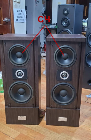

После чего убрать завал на верху и торчок на средине и понадобилась LR-ка. А просто прицепить ее к динамику - получить шквару.
...убрать завал на верху и торчок на средине и понадобилась LR-ка.
Вот со средниками в 25 ватт и решил пробнуть, как бы присадить маленько верхушки для сшивки с пищалой.
28,303
13,620
Подход неверный, не зная поведения динамика цеплять к нему чужую фичу.
Средник валится слева CL или CR контуром, а справа либо катухой+ резистор(делитель) либо катуха +цобель либо просто катуха от 033 до 1-2 мГн.
Самый дешевый вариант LC контур последовательный, нагружен на средник. средник сидит на бегунке аттенюатора . Среднесобачие номиналы такого контура емкость 22-33 мкф+0,68 мГн +крутилка на 22 Ома.

Дядь Саша, благодарю за расклады!
Вот эти колонки от куда были сняты динамики с фильтрами, а корпуса как всегда в утиль.
На средник катуха в 0,8 мГн и кодёр в 10мкф.
Простенькая схема их включения в 3-ку

Может глупость скажу, но середина на мой ух раскрывается на динах от "6. лёгкая, живая!
Больше недели сравнивал в своих закромах динамики "4 - "5,25 до "8 где древняя кукурузная Ямаха всем наваляла )
Купольных у меня не осталось.
Поэтому взялся за "6 и попробую их с сабом послушать, благо появились кабинеты под них.
Хотя в комнате и без саба "6 -"8 меня устраивают!
Дядь Саш, как лучше присобачить гасилку, впереди фильтра как это делает Радиотехника, Эстония и тд. или по фирме L-pad'ом у клемм динамика?
И ручку шток вывести на передок, задок там _hm_

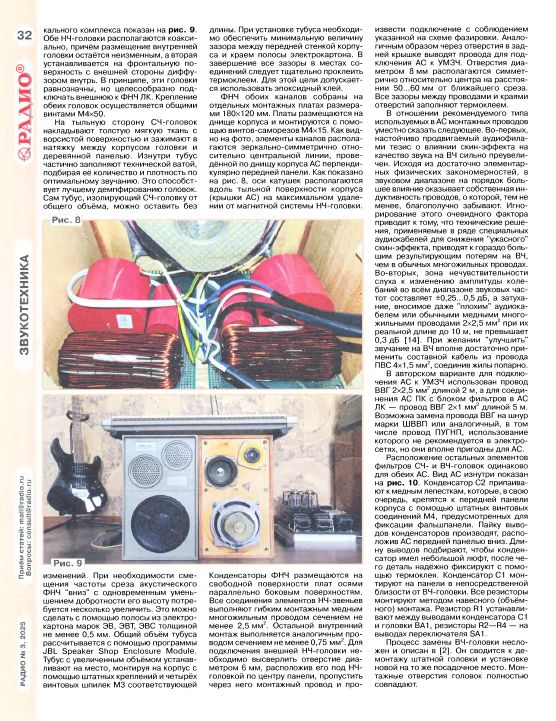

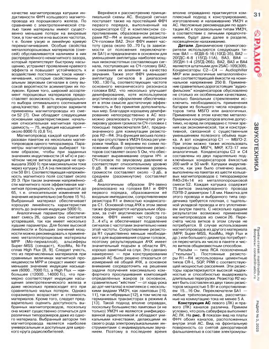

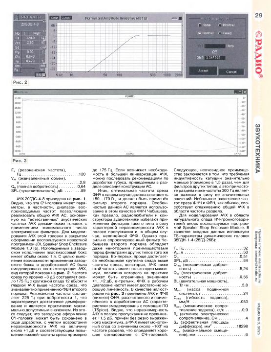

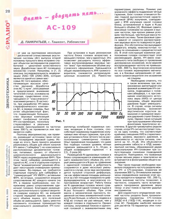

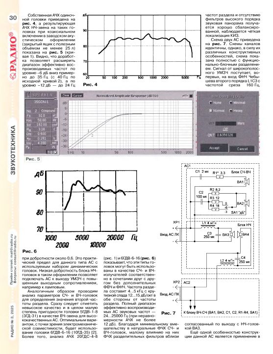

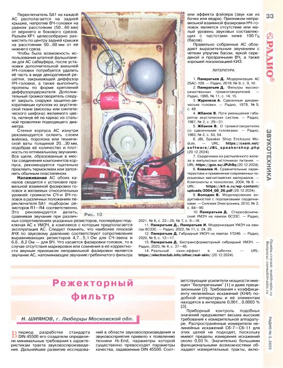

В новом журнале обширная статья появилась.
    134.3 KB · Просмотры: 99
    148.7 KB · Просмотры: 94
    179.1 KB · Просмотры: 102
    109 KB · Просмотры: 92
    118.1 KB · Просмотры: 98
    148.7 KB · Просмотры: 92
28,303
13,620
Достаточно глянуть на схему НЧ фильтра, дальше можно не читать.

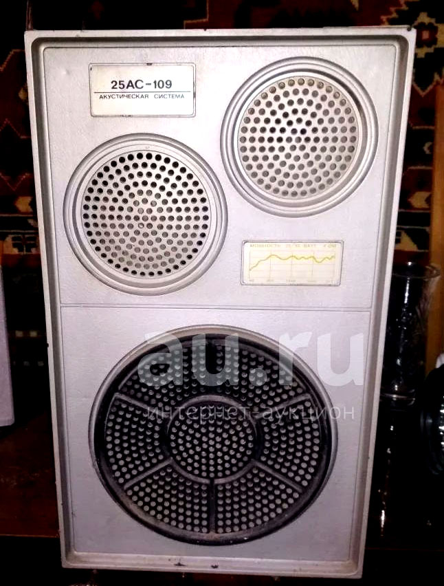

Подобно надписи на пыльном стекле машины Ока "Вырасту-стану джипом" , колонка навеяла 10МАС, автор которой дожил до 21 века и решил тряхнуть стариной, замахнувшись на трехполоску. Все идиотские понятия тех лет скрупулезно собраны в одну конструкцию.

Ещё когда в начале 80-х эти кАлонки появились, с пластмассовой передней панелью похожие на дуршлаг, я недоумевал: КАК? как такое овно предполагается будет играть через дуршлаги на всех трёх динах??
А потом on top of that (вдобавок ко всему) они покрасили эту жэртву аборта в (модный тогда) серый цвет.. занавес.
Это пожалуй САМЫЕ гнусные ссср-вские кАлонки.. не понимаю _чего_ тут улучшать.. вот конкретно не понимаю, НА ЧТО тут даже эстетически смотреть?? ведь были же офигенные 25АС-126, не говоря о 25АС-027, а эти.. про%б во всех смыслах.. кто-нить знает фсмилию этого чЮдака глав-конструктора, кто _это_ выродил??
23 Май 2020
2,385
1,048
70
Таки и цены на те изделия (25АС-027 пока отодвинем далеко в сторону) были далеко не пи0нэрскими. "ДуршланГ" был не чем иным, как акустическим фильтром (и ПАС'ом для НЧ динамика), улучшающим АЧХ каждого "динамега".
камрад Распоне, я вас всецело увжаю за склонность к научной трктовке всего, но.. жуйте (италианскую вкусненькую) солому в данном случае с СЧ и особенно ВЧ.. ВЧ в них и так были какие-то совковые задохлики, а тут ещё и "ПАС" им в табло приделали
23 Май 2020
2,385
1,048
70
Камрад Шэф, ПАС-дуршланг там только для НЧ предназначен был (по задумке Ди Зай Нера). Про ВЧ динамик 3ГД-31(5ГДВ-1) я молчу, их слушал недолго. Сетка с отверстиями (шаблон сетки в целях унификации был видимо заимствован от малого макаронно-фильерного станка пищепрома тех лет) перед ВЧ играла роль акустического дефлектора (рассеивателя) раскрывающего ширину ДН динамика: множество мелких отверстий служили элементарными излучателями звука.
6,768
9,165
307
Зато у корпусов стенки толстые. Прочно склеены и приличный объём для 8" НЧ при ЗЯ, а можно и ФИ замутить. Причём оригинальный.
Опять же фронтальная панель без фрезеровок и легко снимается. Можно перевернуть для симметричного расположения динамиков. Что мной с успехом и сделано.
Отличные корпуса. Да и динамику 25ГД-26 в нём довольно вольготно по отношению к тем же 12 литрам у 15АС-404.
Shef
5 Дек 2023
444
315
21
British Columbia
Кмрад Распоне, я аппрешиэйт италианское вайно но паходу вы его лишнего откушал и немного путаете рамсы.. из ваших каментов создаётся впечатление что в вашей одурманенной италианским нектаром голове вот эти:
Дак это вполне неплохие кАлонки были!
Мы же в этом топике обсуждаем вот этот ДУРЩШЛАГ:
"жэртва аборта", другого названия им не подходит
2,931
865
"Модный" выкидыш 10 Мас- маленький объем, несбалансированные по ТС, никакущие кроссоверы (разные по датам и номерам),с частотой раздела 5 кгц.
Звучание "Бум-Тыц" без средины (если не считать пика на 800-900 гц). Детище Электронпрома. Северодонецк, Учкекен...
25АС-109 - это Минрадиопром. Бердск. Неплохой набор динамиков для DIY:)
*предыдущая модель 25АС-102 больше подходила для модернизации - скорлупа и съёмные передок и зад.
