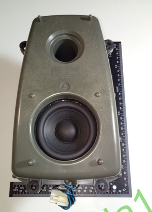

на помойке была найдена двухполосная колонка свен. включил, попробовал - звук как из бочки. мидбас и купольная, даже тряпочная пищалка. решил попробовать переделать. Убрал фазоинвертор и заменил туннелем - вклеил две перегородки вертикально под углом. Гул стал поменьше. спаял кроссовер по вычитающей схеме с коррекцией фазы частотой раздела ок 4 кГц. и два усилителя на тда2030 - пусть на пищалку пойдет побольше и играет звонче. Но мидбас отказался играть до 4. Получилось где-то до 2-х всего. Не очень хорошо.

ну просто на глаз - купольная вместо тарелки. не надо рупорную и аттенюатор подбирать?
нет ,просто он подумал 2ом,но отрицательное выходное это головняк,лучше добротность уменьшить ,наклеив магниты
от одного сзади толк будет, если не разбирать чтобы что-то на керн приклеить?
да вроде по модели в капе не такой уж и головняк, даже довольно просто получилось, если замкнуть конденсатором мостовой датчик чтобы с 200 Гц он уже не работал.

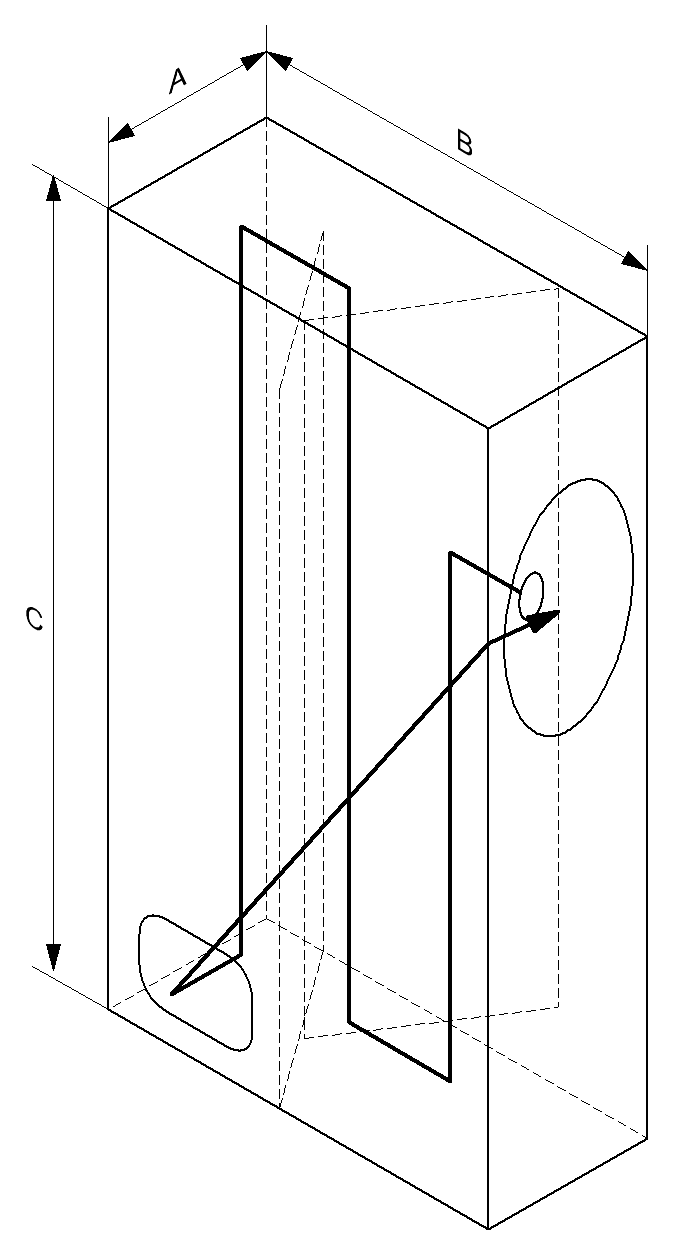

это было, посмотрел по дате печатки и схемы, в 2017. Тогда я рассматривал туннель как вариант открытой системы с очень большим щитом. Оказалось не совсем так. Вот так я считал акустическое кз для туннеля.

и нахрен выкинь туннель ФИ хуже ЗЯ

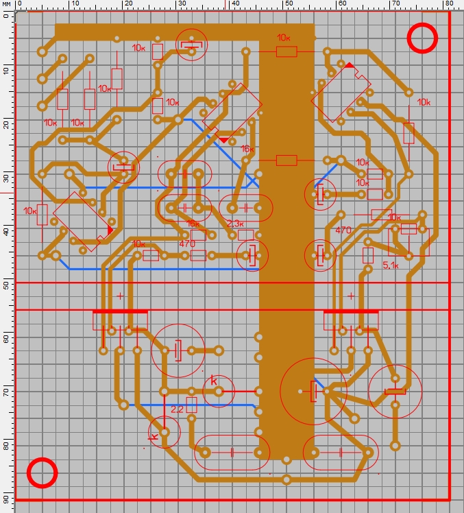

Печатна плата Дракона есть. Собственно я её ЛУТом делал. Никаких дефицитных деталей в схеме- нет. Так что можно сравнивать вполне.)

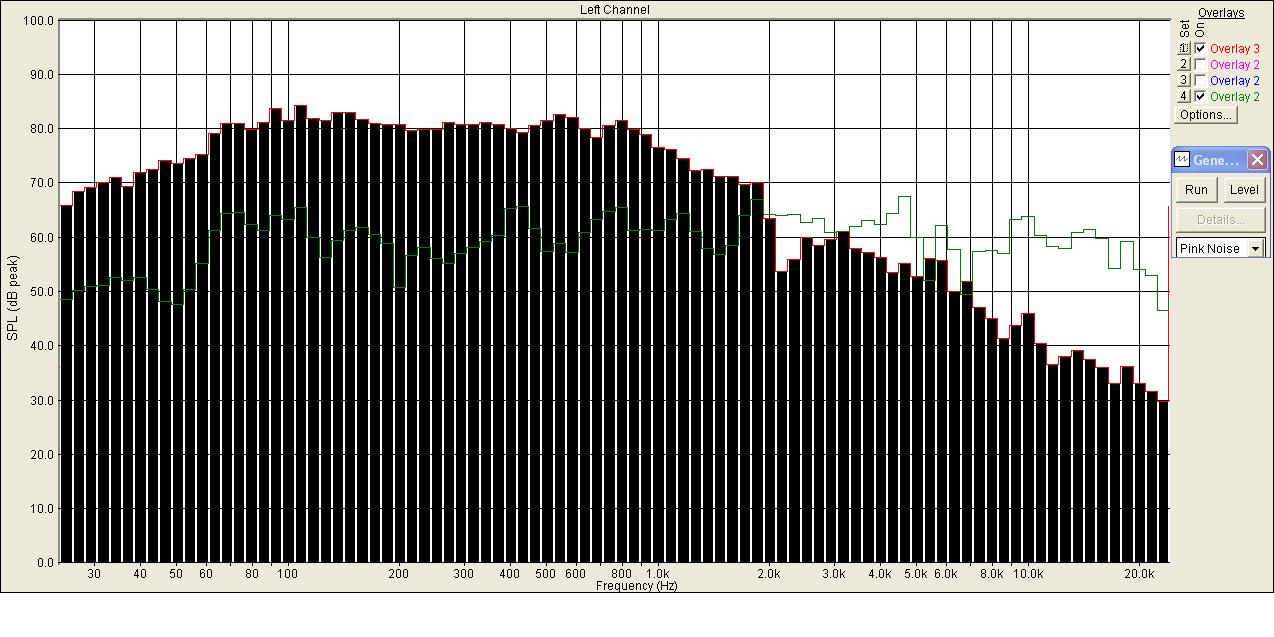

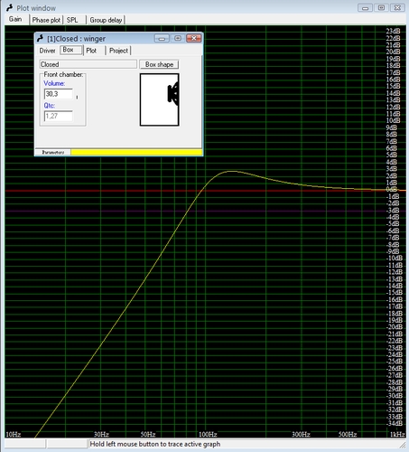

удвоение давления на частоте горба.

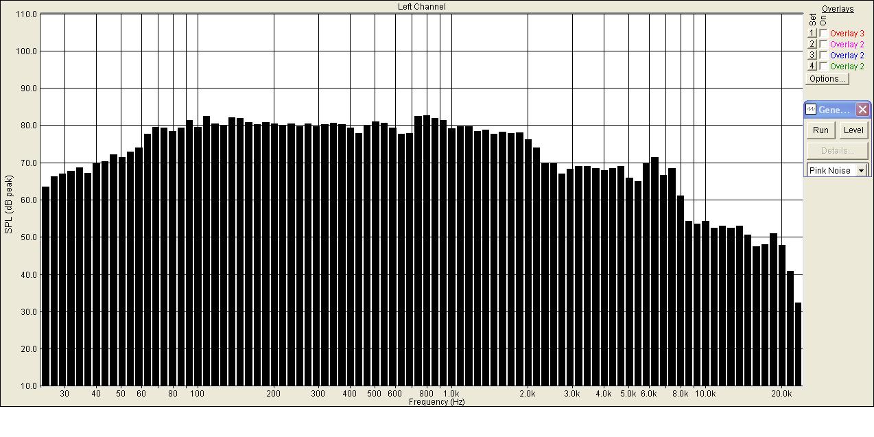

Вот ваш басовик в родном ящике. где тут бть этот "горб"?
    142.5 KB · Просмотры: 71

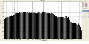

    133.3 KB · Просмотры: 69

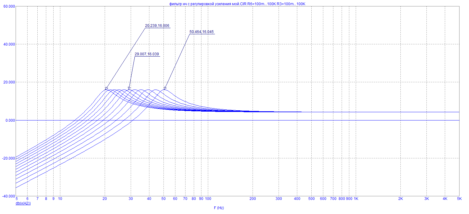

поможет или нет отрицательное сопротивлние покажет простой тест. Регулировка АЧХ в цифре эквалайзера компа ( источник) на частоте 30герц. При подъеме усиления на этой частоте поймешь сразу. Но нужен запас мощности усилителя.
а так просто в инвертирующем усе вводится цепь Пос по току. Или ставится корректор нч. Что еще проще.

сам мудохался с 10гд30 и он бубнел пока в 50л не поставил,это почти тот же динамик по даташиту,добротность около 1
С единицей QTS и 50 литров мало. А еще такая вещь, как превышение допустимого хода диффузора у 10ГД-30, он короткоход , в просторном ящике телепается. ПАС нужен.
Я про конкретный 25ГД26 в конкретном ящике 27-29 литров. АЧХ на картинке, добротность с забивкой ящика поглотителем на уровне 0,8, выброс не проявился.

Медленно по буквам. Пост 1729, ачх конкретного басовика 25ГД-26Б в родном ящике 25АС-309. Где тут выброс на нижнем срезе.

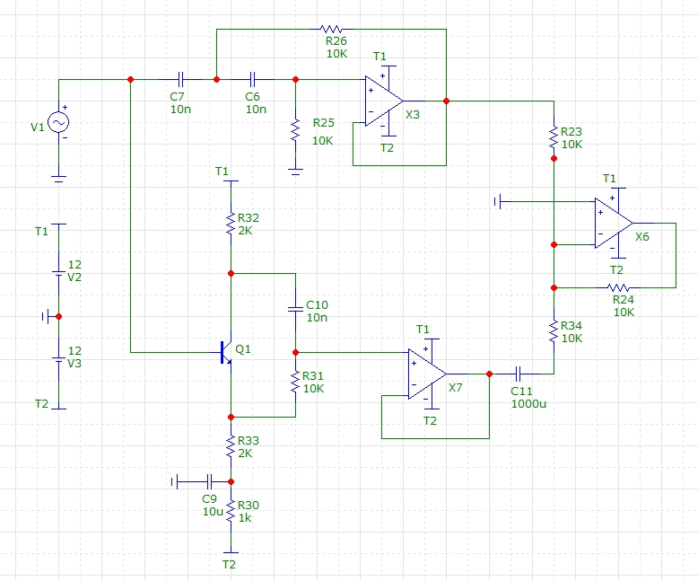

Только сейчас вспомнил - уже пробовал на макетке и отрицательно сопр. и бубнение. Давно, когда на помойках телики валялись. Нашел я там сони тринитрон и выковырял из него динамики. Низкочастотная секция примерно такая. Она бубнила образцово - ватный, гудящий "японский бас", сглотнуть как в самолете хочется. Тогда же попалась на глаза статейка. Спаял на макетке, вроде даже с упрощением - сч секции не было, делать высокое выходное для средних и верхних частот не нужно. И это работало. Отрицательно сопр регулировалось до возбуда. Перед возбудом гул убирался полностью, звук том-тома становился жестким, даже каким-то трескучим.
А что, простая красивая схемка. Но сперва неплохо бы увидеть того горба и что с ним происходит . А это только микрофон покажет.

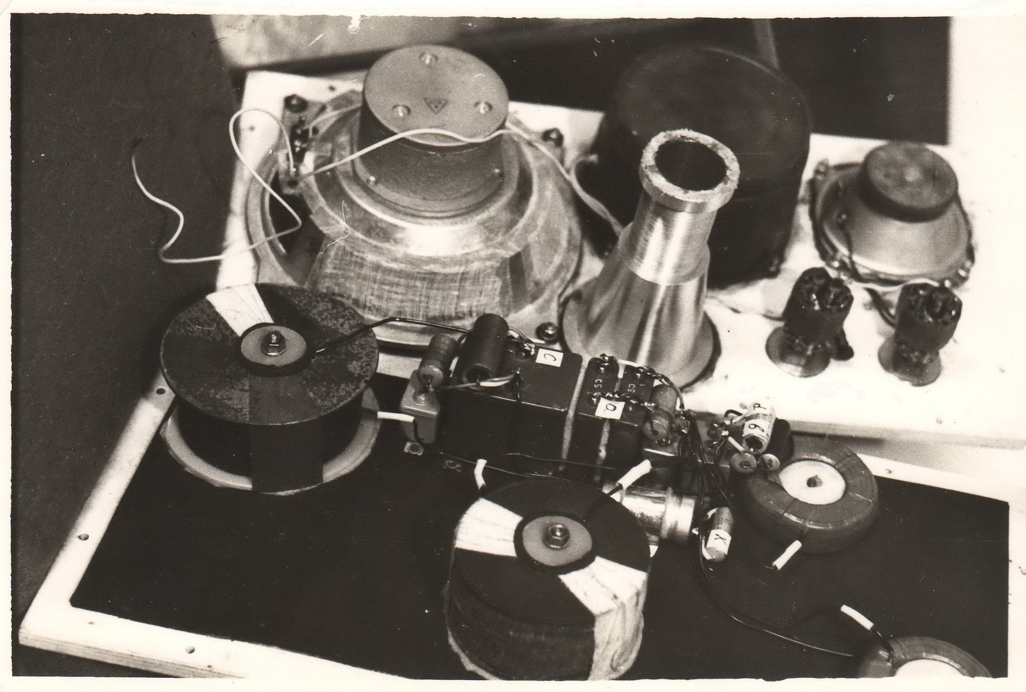

Чисто логически, моё мнение. На нч секции от тринитрона не было желания увидеть горб. Бумкало прямо-таки образцово - оно. При том что динамик крошечный. Низкое выходное заметно его убрало. Было ли оно на 150 или 200 гц и какого размера....
Вот если бы пытаться убрать его корректором Линквица - тогда да, там цепь по форме АЧХ считается.
Возможно это просто мои предпочтения - чтобы гитара звучала почти без басовых призвуков до значительной громкости. Я знаю какой у неё диапазон, ниже 100 Гц, но тихо. Из колонок гораздо более заметно.
