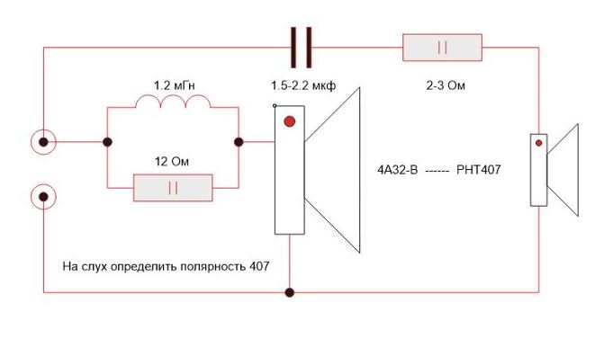

А какой вам смысл повторять кривожопые схемы того времени, если можно сразу сделать как надо.

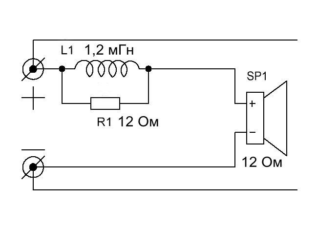

Вчера пытался выслушать этот участок;
При R в 12-33 ом на розовом шуме лезут "шкварки" эту частоту отчётливо слышно, вроде как по задумке это некий баланс между НЧ и СЧ если я правильно понимаю.
Пока вывернул в ноль резистор, слушаю через одну катушку НЧ/СЧ так динамик звучит приятнее.
Если в ноль вывернули, то слушаем напрямую динамик. Наверное отключили резистор?
Отпаял один конец, так удобнее прослушивать номинал переменника замыкая его на минусовую клемму рукой, а ухо у диффузора )
к 12-омному динамику катуха нужна 3 мГн примерно, а резистор Ом 50

Посмотрел на эту схему думал зайдёт, разница у 32го 13.5ом у моих экземпляров "6.0 - 12ом.
Для 4А32 эта схема работала в варианте с удаленным клювом , пыльник был пропитан резиновым клеем и наклеен на диффузор. После чего убрать завал на верху и торчок на средине и понадобилась LR-ка. А просто прицепить ее к динамику - получить шквару.
Насувайте болтов.. Для попробовать вполне (потом я втыкал набор из трансформаторного железа)
Да катухи дядь Сергей не проблема, у меня их от 0.10 до 4.0мГн в несколько пар.
крякну снова, если не увидели мои поправки.
LR корректор нужен выправить выброс на средине у 4А32, баланс подправить. И резистором заодно протянуть упавшую отдачу наверху после удаления вопящего конуса. Дальше Пишка подхватит.
