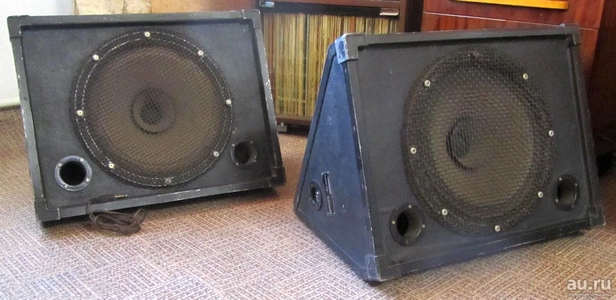

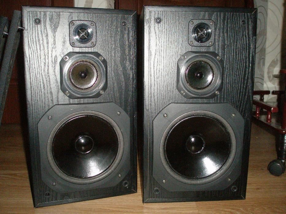

Тоже ковырял такие, середина 4 дюйма с закрытой корзиной и задавлена до не могу, играет только 1-3 кГц, вообще язык не повторяется назвать 3-х полоской, в самой важной части звукового диапазона, 2 раздела и плохой динамик в середине.
Там по памяти средник был купольный, миллиметров 50, пищала три четверти или целый дюйм. Басовик 8".

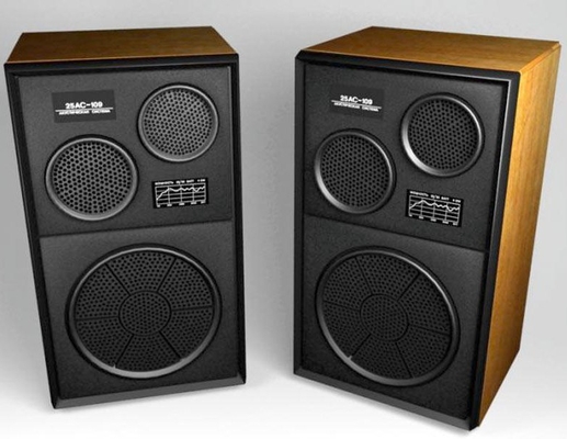

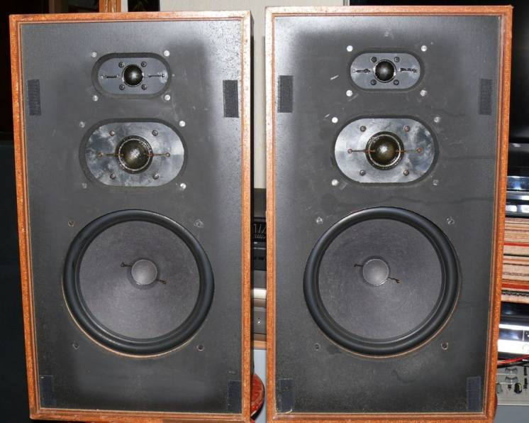

Да есть такие, Вам попались дуал по "богатому" но концептуально тоже самое.
Примеры. По богатому и по дешману, звучат и те и те так себе.
Левые более умно сделаны, диаметр средника оптимальный по отношению к басовику. а купольник уже маловат. И в целом эффект такой: купольник прекрасно стыкуется с купольной пищалой, но баланс уезжает вверх, средина проваливается, недотягивает купол до басовика. А средник конус шикарно спевается с басовиком, но гадит наверху. И с направленностью траблы уже.
Помню, как шефу один коллекционер привез свои Дюалы 309-е. И мы их включили и сравнили с нашими тогдашними трехполосками примерно одного масштаба. И впечатление было не в пользу Дюалей.

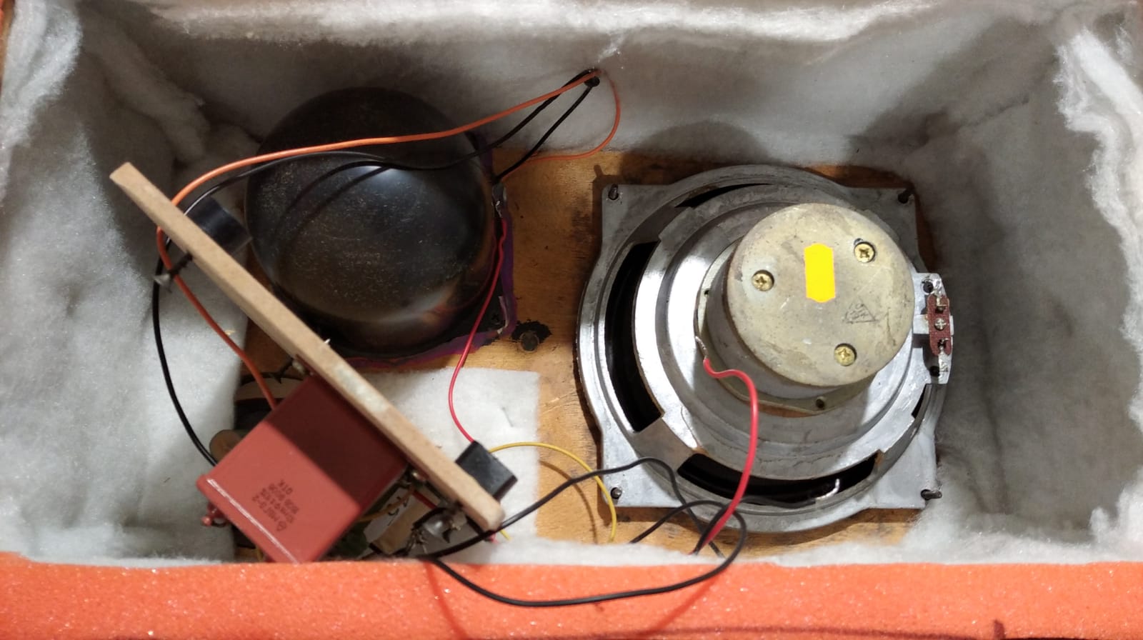

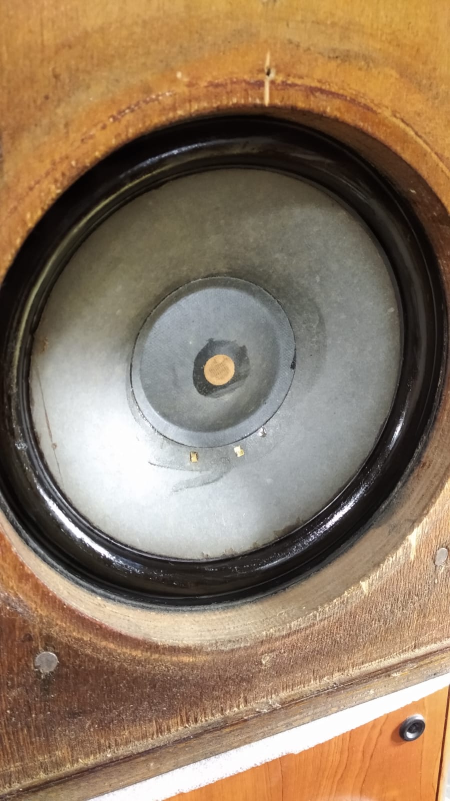

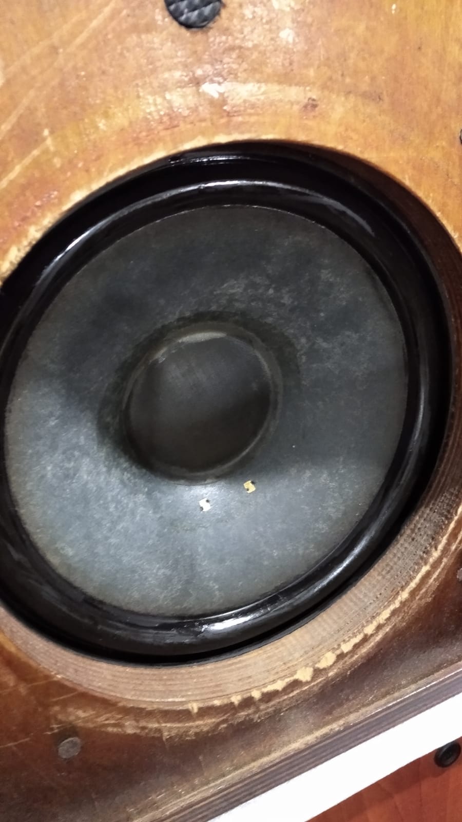

Сразу не стал ничего писать,послушал и вчера немного и сегодня.
Что то какой то довольно серьёзный звук у них получился.
По ощущениям одни из лучших по звуку,что я собирал из солянок.
Картона в звуке практически нет,чуть чуть самую малость на той,что с обычным колпаком.
Звук очень чёткий,хорошая поддержка снизу(басы классные).
К слову,подвесы на НЧ очень мягкие,наверное бутил-каучук,но чуть поплотнее чем у Виктории.
Отсутствие линз на 3гд2 особо не ощущается(прикладывал на место и слушал)
Наоборот без них кажется ,что лучше направленность,можно хоть сбоку слушать.
Возможно,самую малость надо ещё чуть придавить 43, и возможно чуть увеличить ёмкость на ВЧ(но это не точно) ещё послушать надо,что и как.

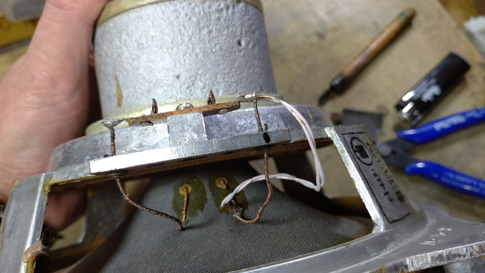

Сейчас всё равно одну надо разобрать(где тканевый пупок),поводок,что делал,всё равно через пару часов начал косячить.
Как раз может добавлю резистор на 2.2 к 43му,меньше номинала нет.Но не уверен что станет лучше.
Сейчас по звуку,колонки как бы дышат звуком.Все детальки записи слышны,все шорохи ,стуки ,звоночки.

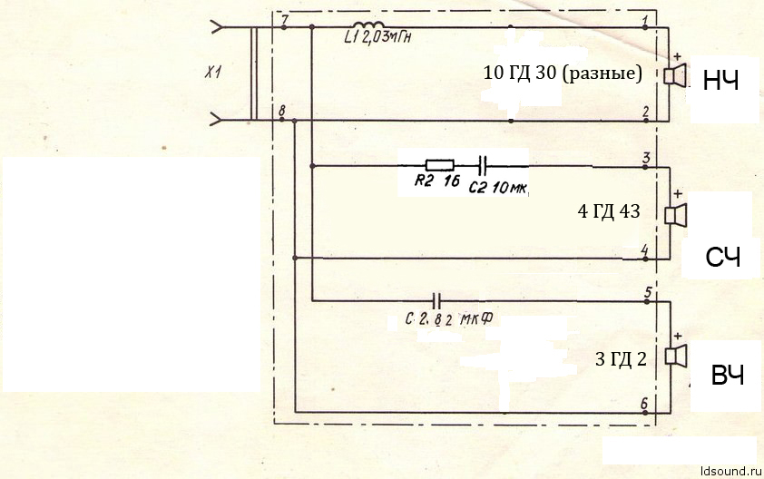

Схема фильтров простая довольно.
(поправка - R 2- 15-15.9 Ом.разброс)
Сопротивление АС - 7.5 Ом.
    180.5 KB · Просмотры: 112
2,931
867
Для 3ГД-2 предлагали фичу - 5,1 ома параллельно и кондёр 6,8 мк (вроде гасит резонанс).
На СЧ можно попробовать L-pad, но ёмкость будет больше.
Я пока немного так послушаю.
Сейчас кинул параллельный поводок из МГТФ, собираю.
Поприкладывал ещё кондер на 2мкф и к сч и вч,особой разницы не услышал(с отключённым НЧ слушал) да и близко сидел.
Сопротивление ещё на СЧ не стал ставить,мне пока нравится как звучит и надо подольше погонять,отслушать.

Промазал,прочистил подвесы.
Они и так мягкие,но и грязные были,и не помешает.
Будет ещё лучше.
Кстати светлые пятна на диффузорах,это не пыль и не грязь.
Это шерсть и её там много)

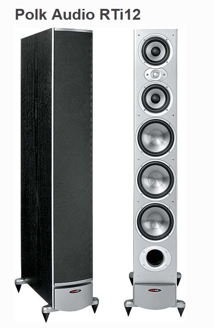

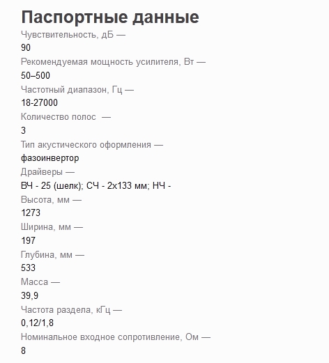

У полков частота раздела (1,8 кгц) дюймовой пищалки (мелкой неодимовой) близка к резонансной , поэтому при "наваливании" появляется неприятный "зуд" на некоторых звуках (нотах) в области высокой чувствительности слуха на средних частотах. Звук лёгкий, ненаправленный, но слегка "синтетический".
Из обзора (там всё хорошо - полоса, искажения))): "Легкая дымка сопровождает передачу средних октав рояля, пластиковый оттенок проступает в вибрации скрипичной струны…"
Может пора проверить пищалки (слабое место)...

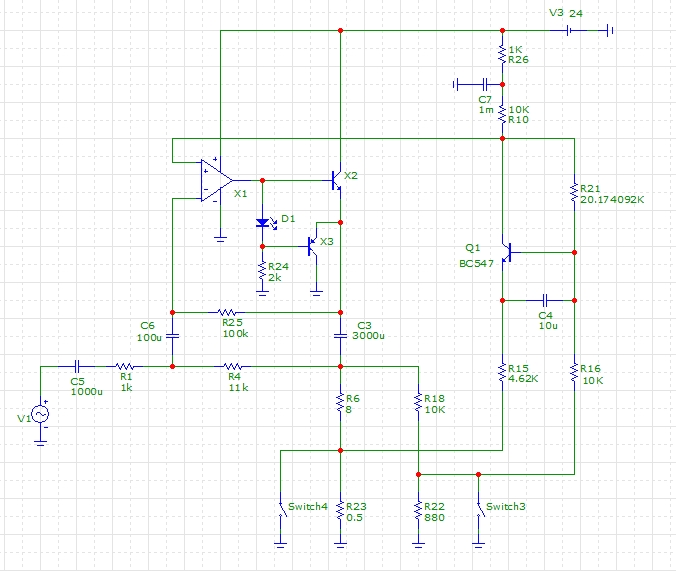

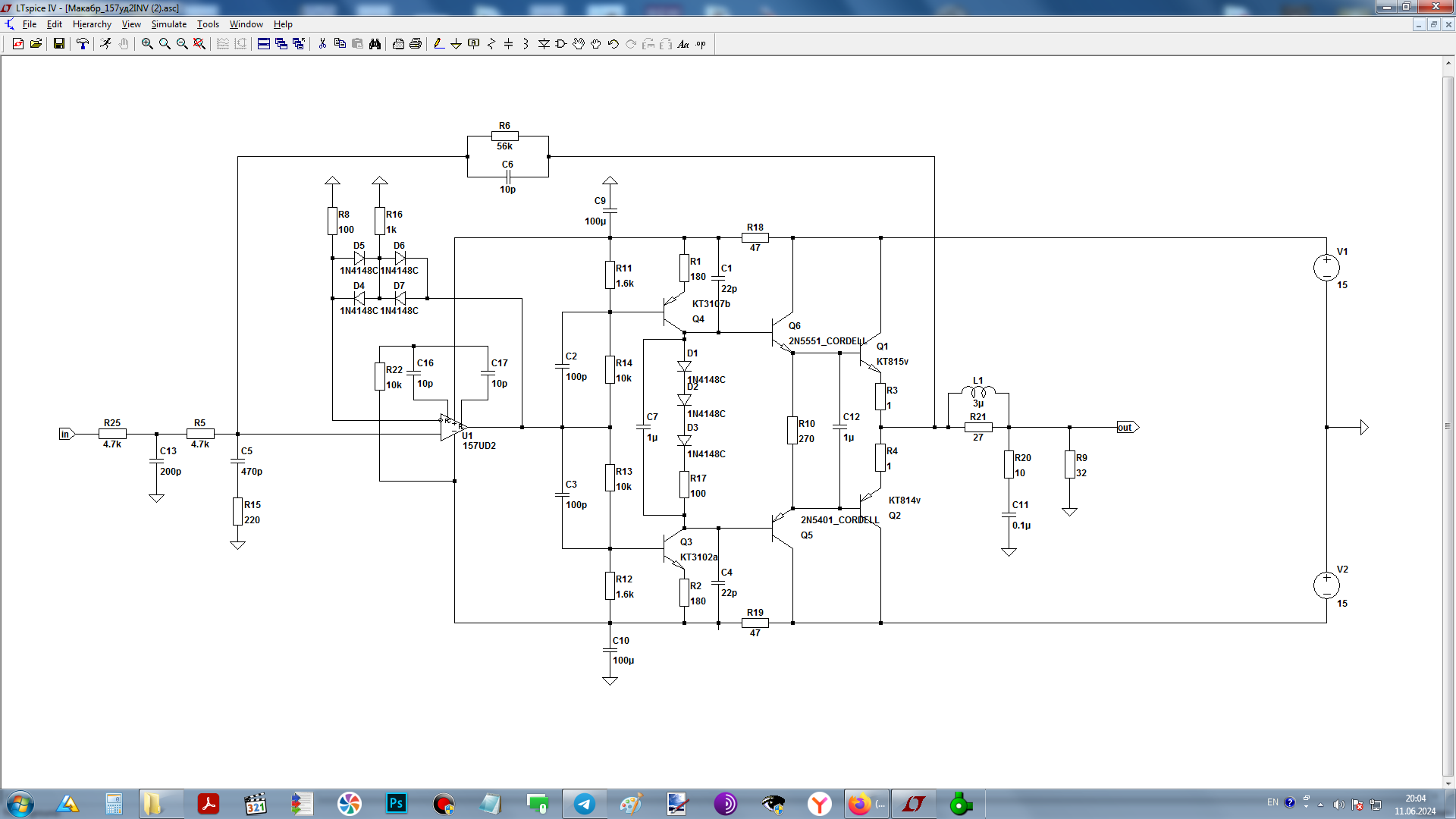

Хочу попробовать отрицательное выходное на НЧ по идеям какого-то Маслова, было в "Радио". Прикинул вот такую схемку. Для начала попробую с TDA2050. Если бубнение заметно уменьшится, можно пробовать дальше.

Нет, про коррекцию знаю. Но дальше надо эти конденсаторы на единицы-десятки пФ где-то брать.
Кстати, не ВВС2024, а другая схема мне понравилась, не могу найти. На 157уд2 с 2-полюсной или т-образной коррекцией. Наз каж. tanzewatte или как-то так. По моему автор кто-то даже в этой теме. Не встречалась? Что про неё думаете?
Про РЕАЛЬНОСТЬ поисков мелких кондёров - ПОДДЕРЖИВАЮ, есть такая проблема !!!
Про УСь - ТОТЕНТАЗ называется, автор НЕУЛО.
Да, схема и мне понравилась!!!
А что про эту схему думать , надо её УЛУЧШИТЬ маленько - в ВК вместо кт814-815 поставить кт816-817
И ВСЁ, тоесть больше улучшать там нечего.
Будет ШЕДЕВР средней мощности.
