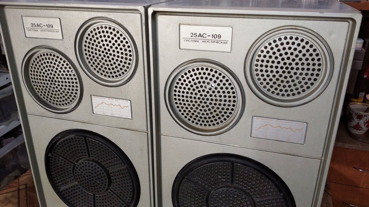

25АС-109

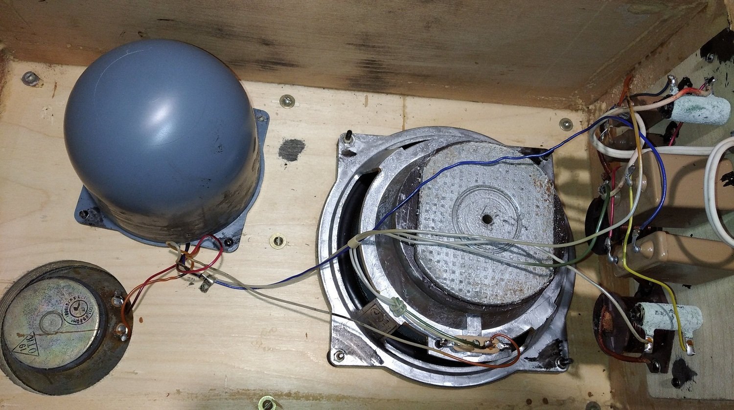

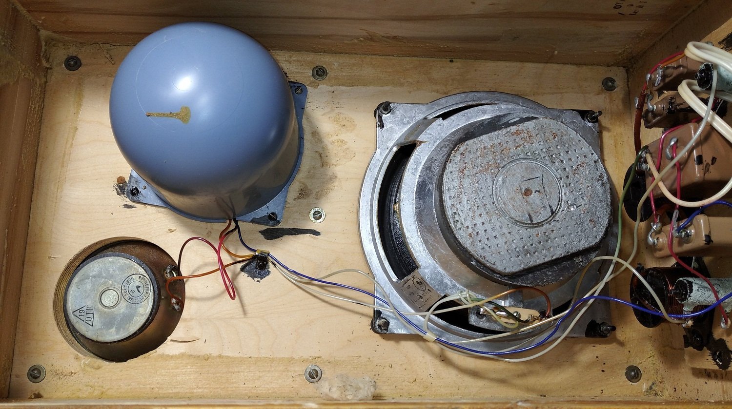

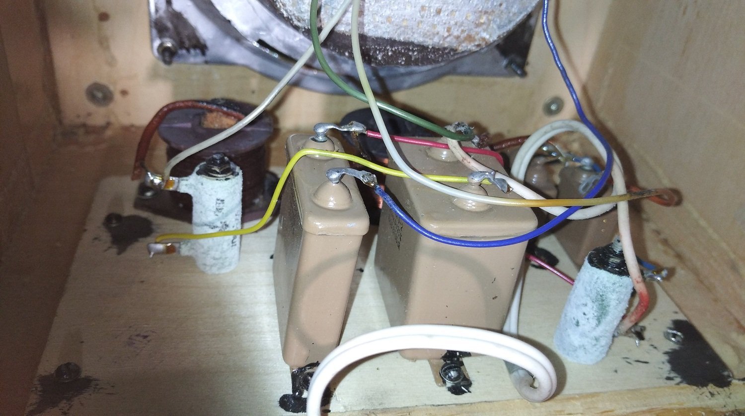

Пока и колонок нет, едут еще, но есть динамики 10гд30Е на АЛНИКО 8ом и 25гд-26б 4ом, и как следствие два варианта или фильтр от А.Б. для 4 ом или от S50 за основу если 8ом. Вопрос можно сформулировать так: есть ли у 8ом акустики какой то выигрыш перед 4 омной кроме экономии на номиналах катушек?
Обычно для 8-ми Ом меди больше надо, а ёмкость конденсаторов меньше, чем для 4-х Ом.
Усилителю жить намного проще, на кабели начхать можно, не таскать сварочные провода к колонкам. Но в плане вернуть мощность в ваттах , питание нужно задирать в 1, 5 раза, а транзисторы на такое хамство еще не рассчитаны.
10ГД-30е на алнике подкрикивают на верхнем срезе, убрать это хамство не пробовал, зато другой 10ГД-30Б на феррите с тряпочным пупком запел сразу,с примитивным фильтром.
Но меньшего сечения при том же требуемом сопротивлении. По весу вполне может получиться один в один
