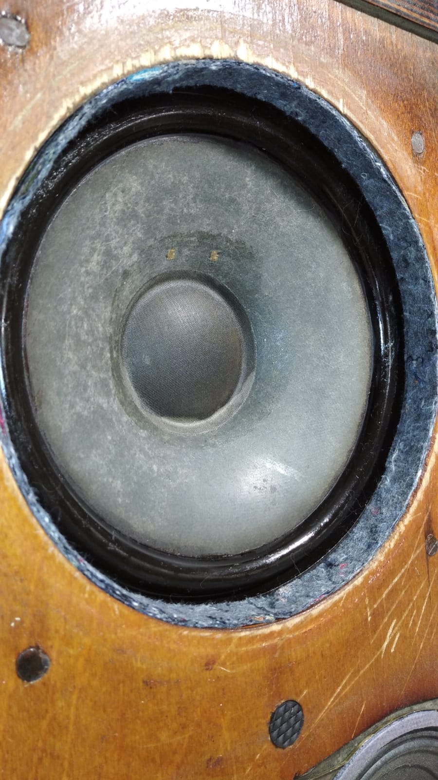

Завелись сразу две пары 309х. Звук, просто никакой. Скажите кто с опытом - стоит ли им ставить фазоинвертор, или потеря времени? С серединой и вЕрхом все более менее ясно.
Не стОит. СтОит выяснить, кто виноват: щели в корпусе, сверхдубовые подвесы или экономия меди на катушке ФНЧ (слышно одни средние частоты). Положение в комнате для НЧ имеет решающее значение. Есть с чем сравнить в том же положении АС и слушателя?
Категорически нельзя инвертор в 25АС-309. Убеждать надо или поверите на слово?

Сначала ревизия динамиков, потом измерение. Работы по корпусу. Им суждено остаться ЗЯ.

Как вам уже написали, эти динамики для ЗЯ. Поищите им очень мягкие подвесы и они вас ещё удивят.

Привёз сегодня к себе(планирую,если будет время чуть ещё повозиться,но это не точно)
Поставил повыше,другого места нет.
И тоже добавил на бортики войлока,естественно убрало отражения)
Хорошая штука войлок.
Там вообще по уму,надо поставить НЧ спереди на панель ,а не изнутри.
Я помню,что бортик добавляет немного частот на СЧ,но их и так достаточно,а лишний объём не помешает.
Тем более ЗЯ,

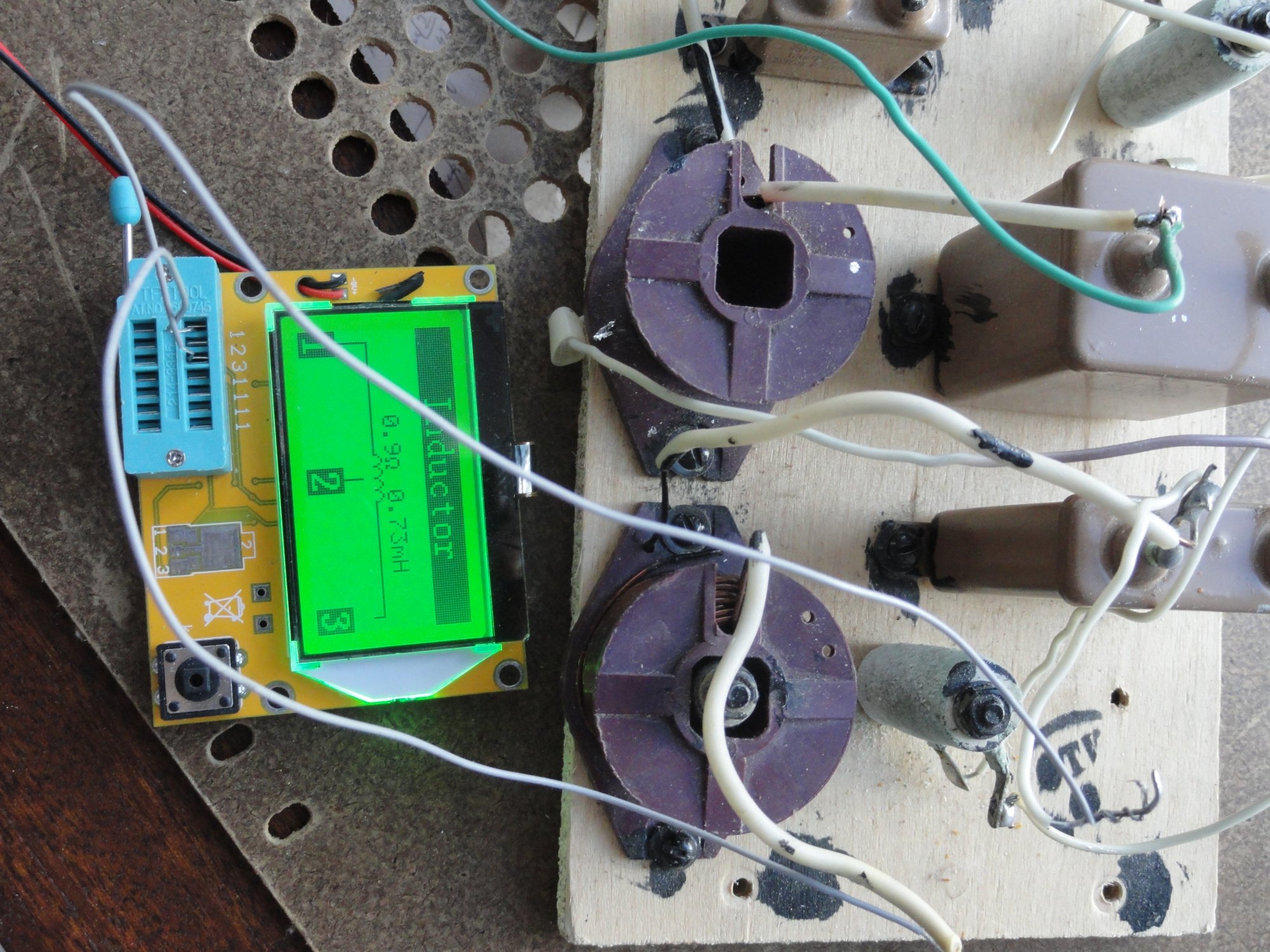

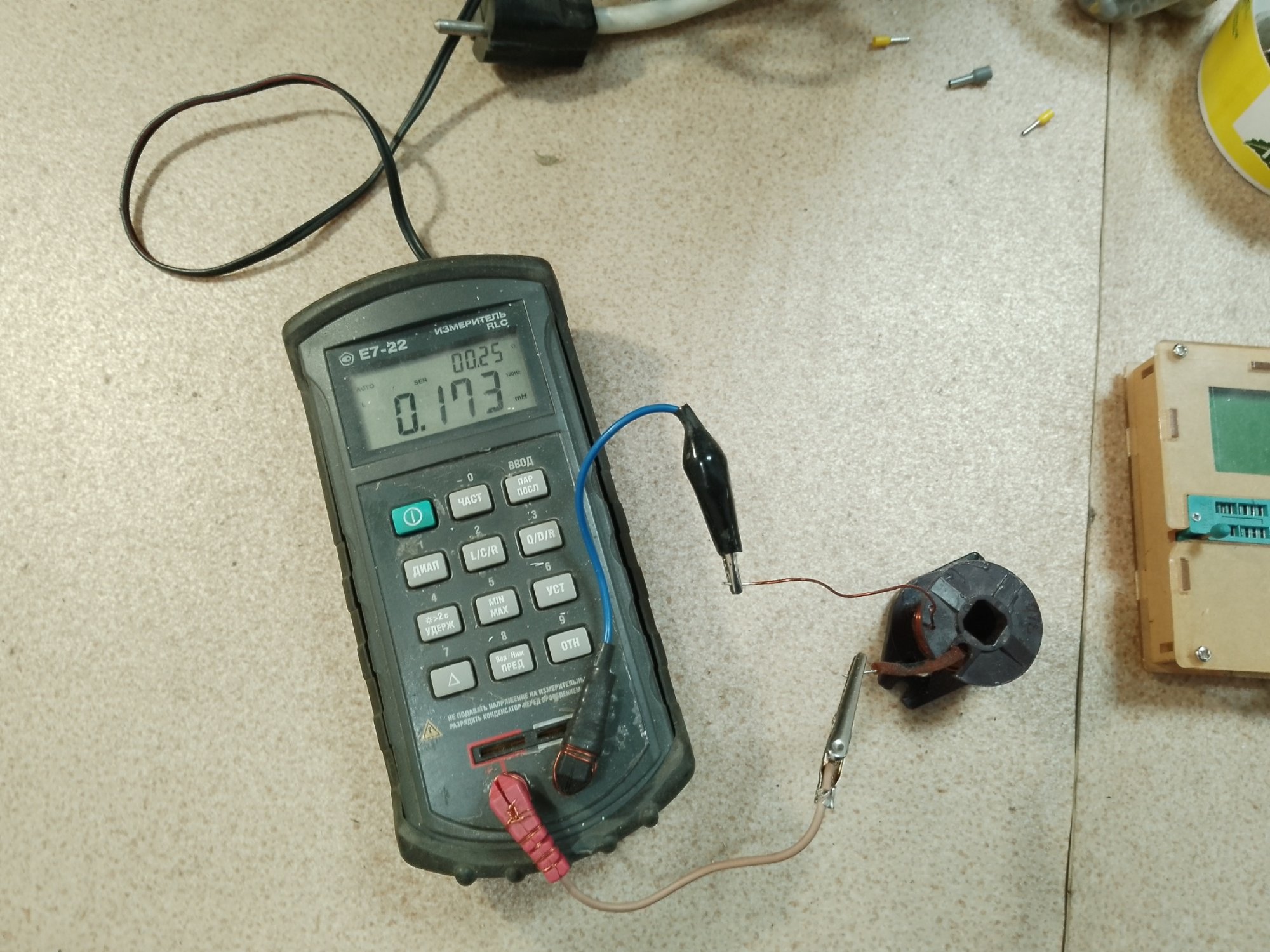

Сегодня решил измерить катушки: на НЧ - 0,74мГн, на ВЧ - 0,17мГн. Диаметр провода - 1,25мм.

Нереально мало, фильтр не будет работать. Есть известного номинала катушка для проверить точность измерительного оборудования? (Надеюсь, катушки отпаяны хоть одним концом от фильтра)))
Разумеется выпал один провод.

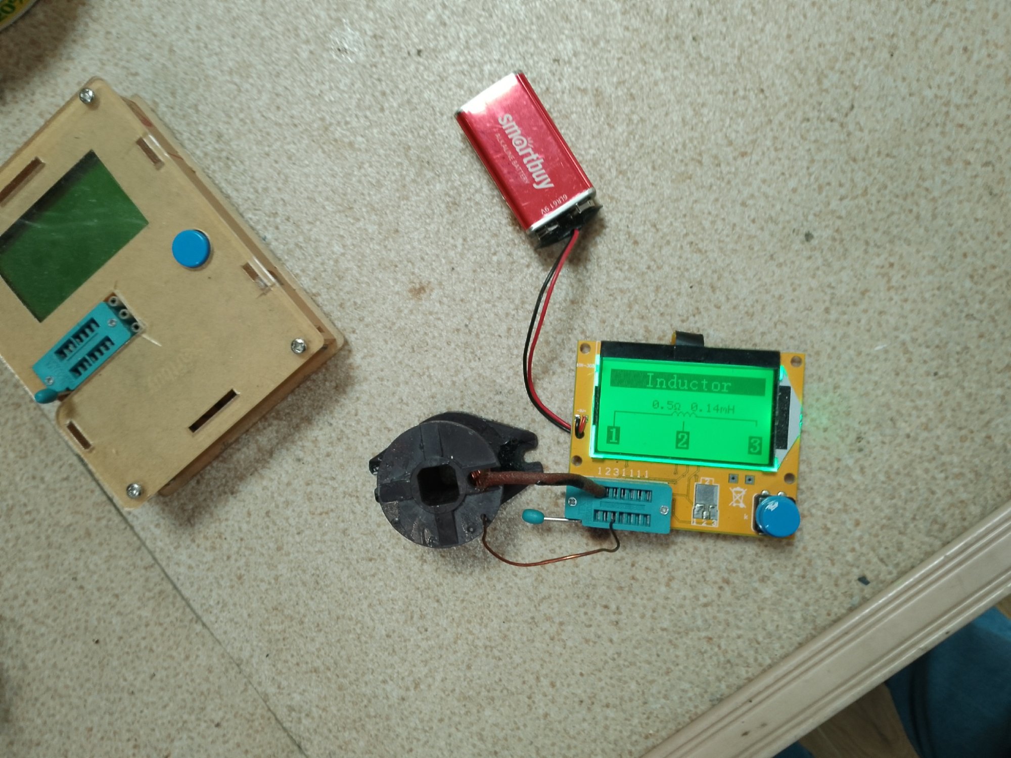

Для сравнения измерил фильтр НЧ от Амфитонов 022-х на 1 мГн

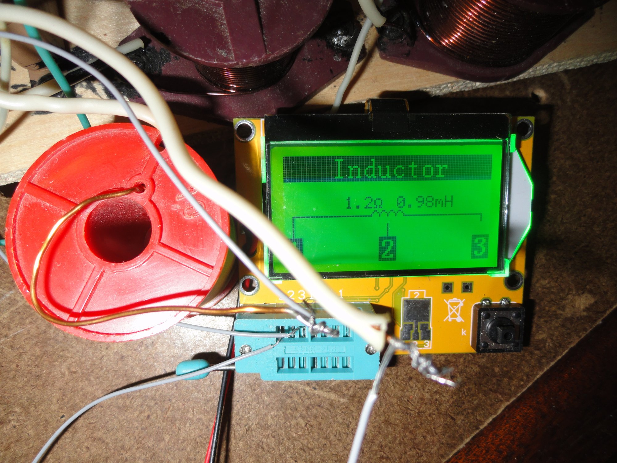

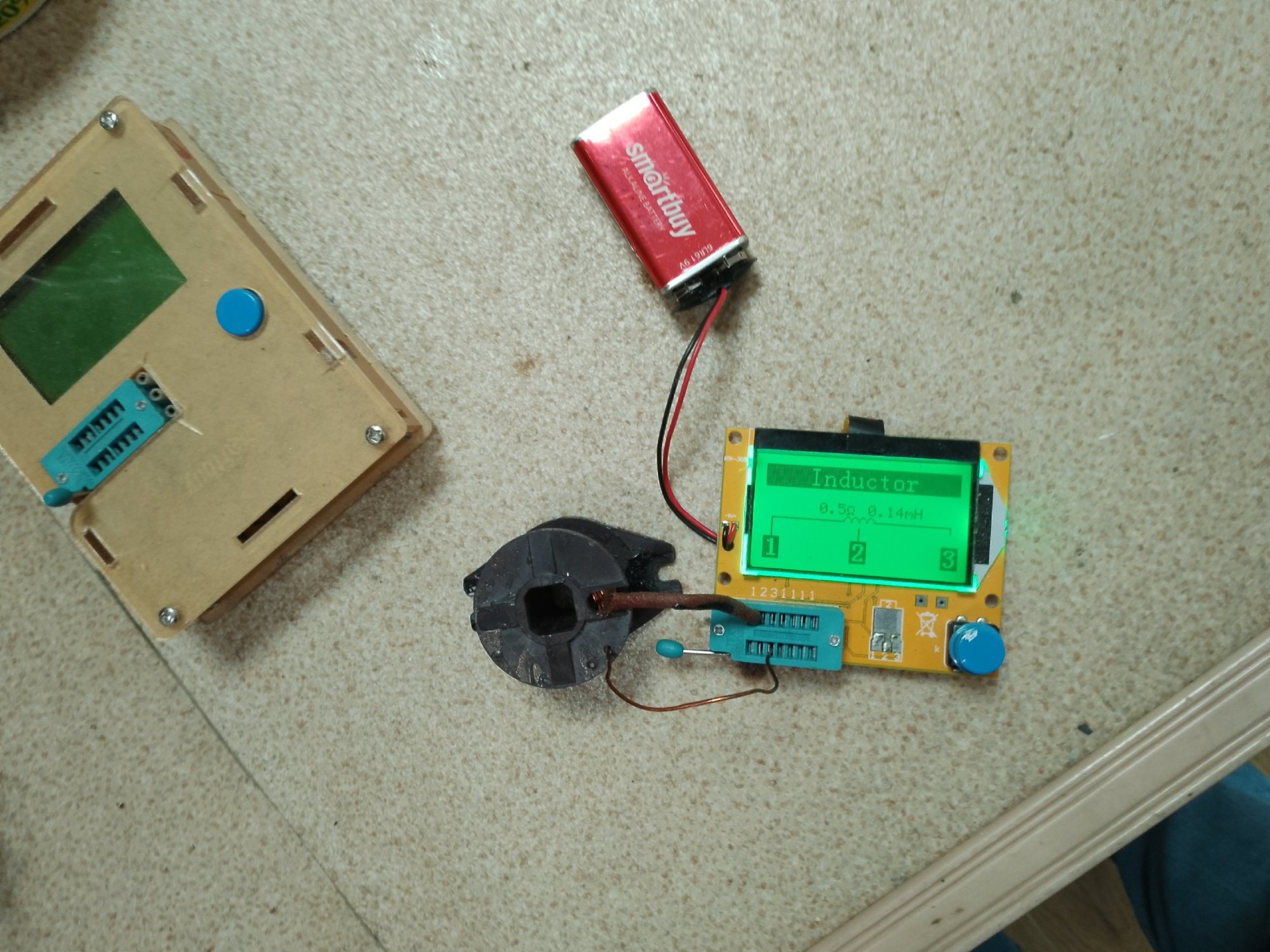

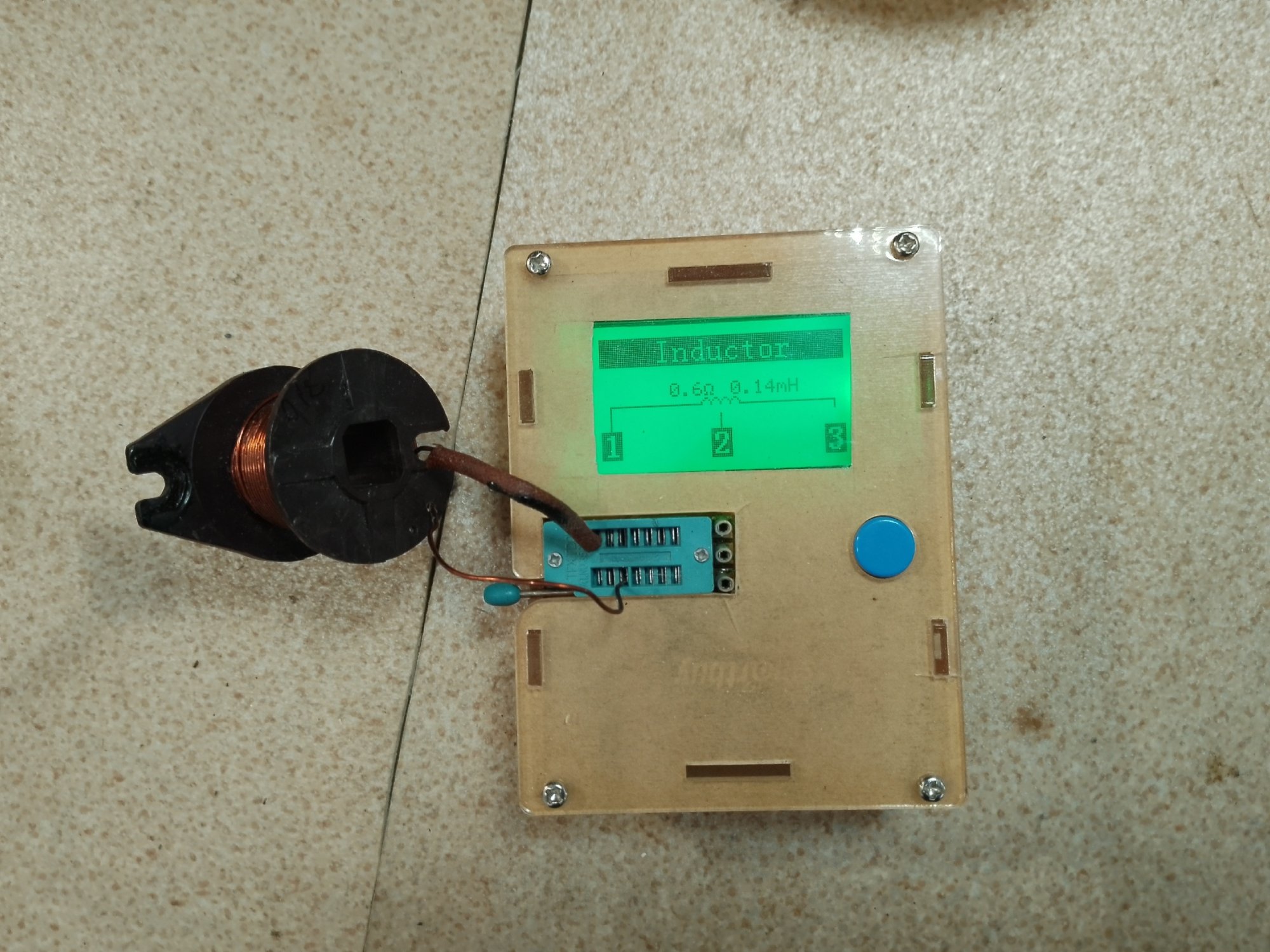

Взял катушку, померил таким чайна-тестером
OStVabgl7qf-zIoAVmjxGjyoODdmOL-kSjwG_SAO4anunCHs5hRNTcC5vjy5nIbEWJ9FGxi_9wV0Z6fFzsTEIBgf.jpg
0.14мГн 0.6Ом ... на какой-то частоте, ну да ладно, катушка ты бессердечная, у тебя частотой можно пренебречь (хотя лучше бы знать)

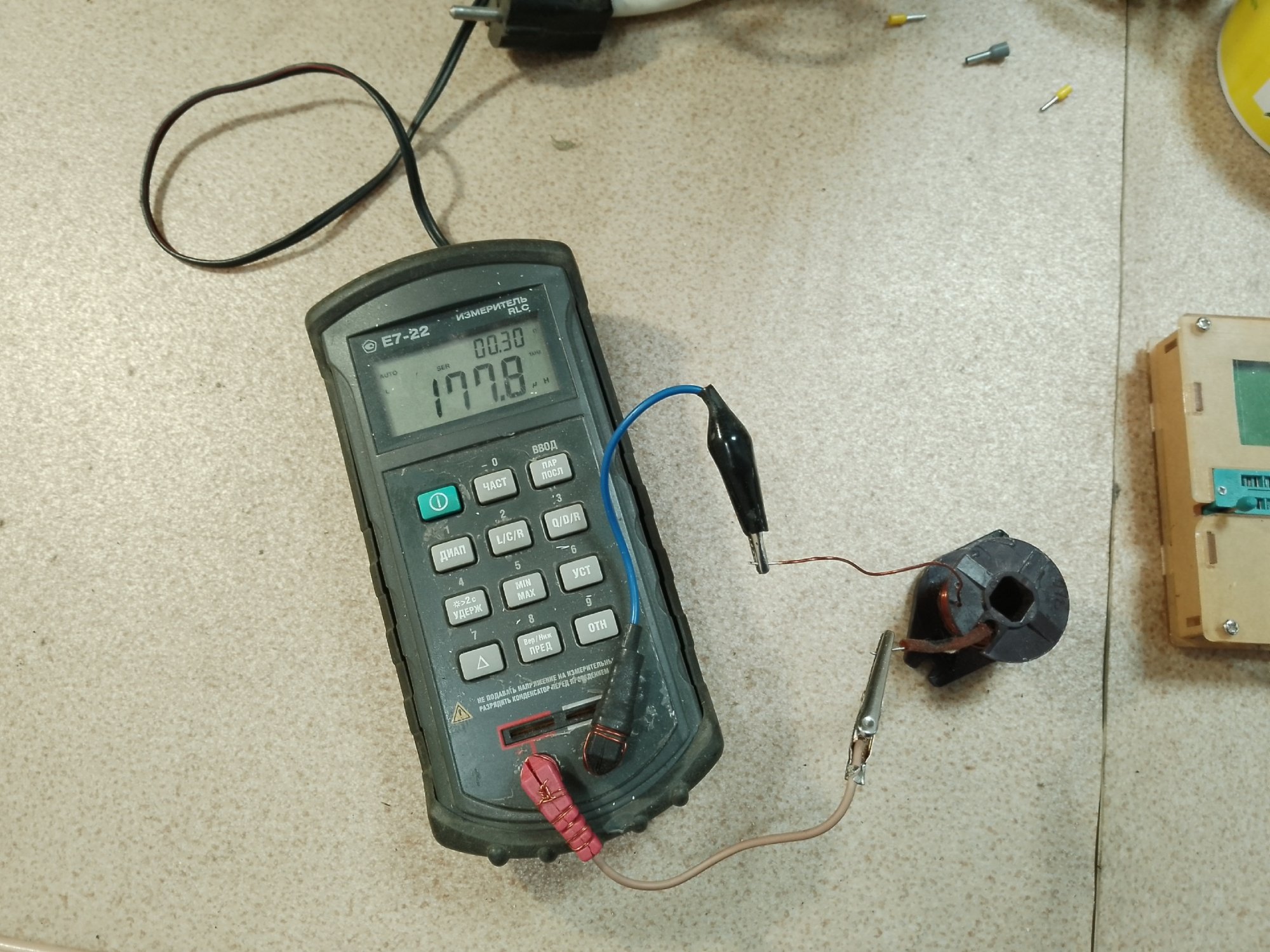

Теперь Е7-22, видевший некоторое
pZplwqLn5Fp8MdVcWNX27REZ0zOK9apaUHOol5pruwuaOA_rJoXPFCWY1m0qTiubcaW95MZXR7Tu0--lic62Cc5b.jpgKkVbI4gzrRwHmQazJhDWc3xEsC79T7BAmCPqCk_3wlXtxE3WLhsB9GQiXVoDYSIBTcbMhkpCBdsmty2MBzmgQ1El.jpg
0.173мГн 0.25Ом на частоте 120Гц и 0.178мГн 0.3Ом на частоте 1кГц
В общем чайна-тестер наврал всего на 22%. Почему наврал именно он? Потому что Е7-22 недавно поверялся более крутой APPA-ой
Повторяемость вранья у них неплохая, возможно потому, что они из одной партии
lWof7Q9rGPAc1R5OAmul8wRu8LAb5mB-ZVse2xEU_M28EEGCg1Zjes_YC1ZaA1ex2U4l_o9AiASlH7ScqM6JG8e1.jpg
Ваши индуктивности соответственно могут быть больше, та что 0.73 может быть 0.93, а та которая 0.98 - может быть 1.25мГн, но это не точно.

Выходит, что дома надо иметь магазин эталонных индуктивностей для быстрой проверки изделий дядюшки Ляо

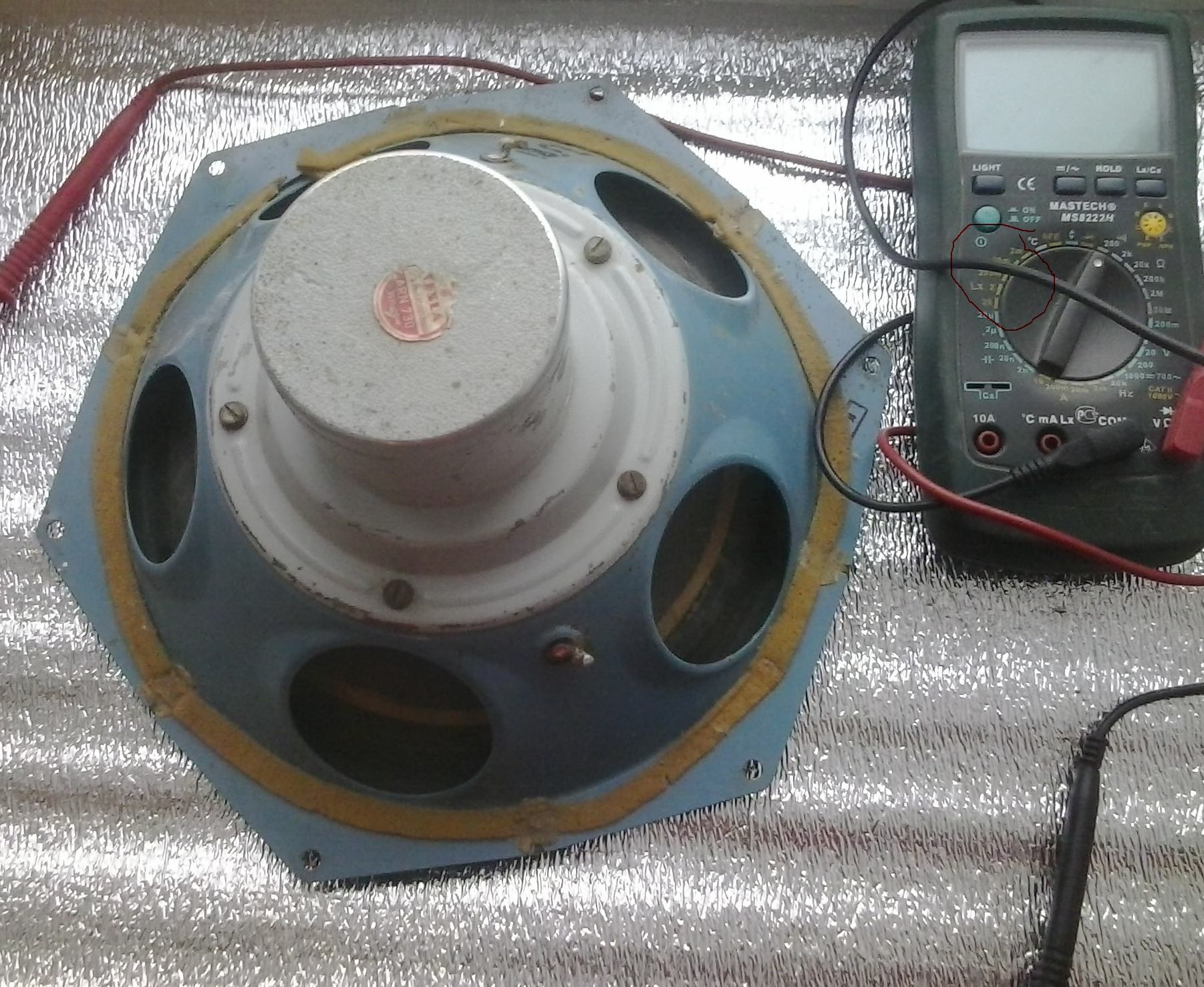

Принимал участие и Мастех в измерении

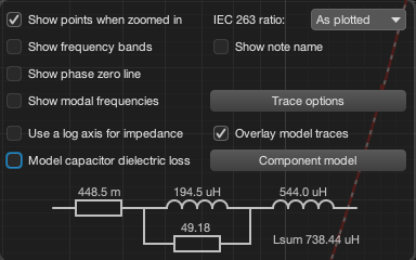

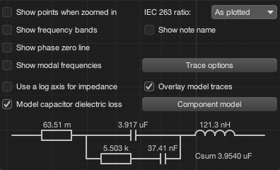

Катуха из-под 25АС-109 (для примера)
Простенький мультик Aneng AL01 (менее 1мГн точность желает лучшего):
L=0.723мГн, R=0.4Ω
LCR bridge tweezers ZT-MD1:
L=0.741мГн, R=0.474Ω
REW:
L=0.738мГн, R=0.498Ω (округлено, надобно поточнее rew калибрануть, а то, что-то сотые балуются)
GM328 давно не доставал.
!!!) Нормально настройте REW и меряйте LCR с достаточной точностью.
+ импеданс-кривульку в заданной полосе частот кажет.
Кондёр МБГЧ-1, 4мкФ±10%, 250В (1979г)
REW:
ZT-MD1:
C=3.972мкФ, Rs=0.084Ω, L=84мкГн

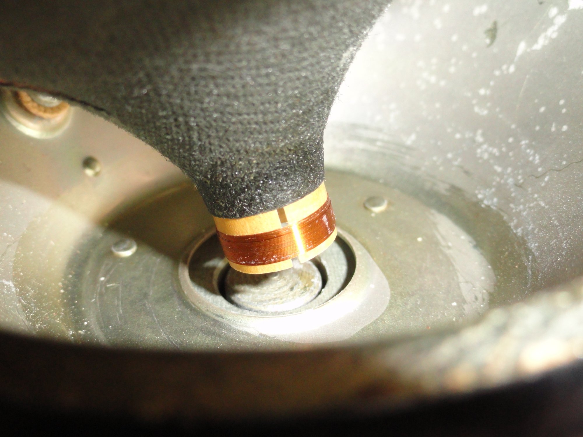

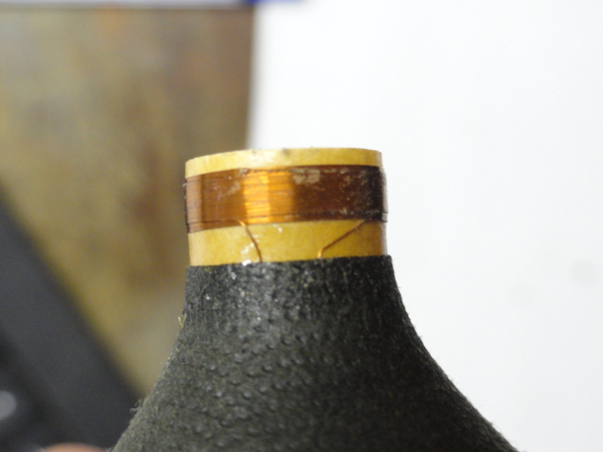

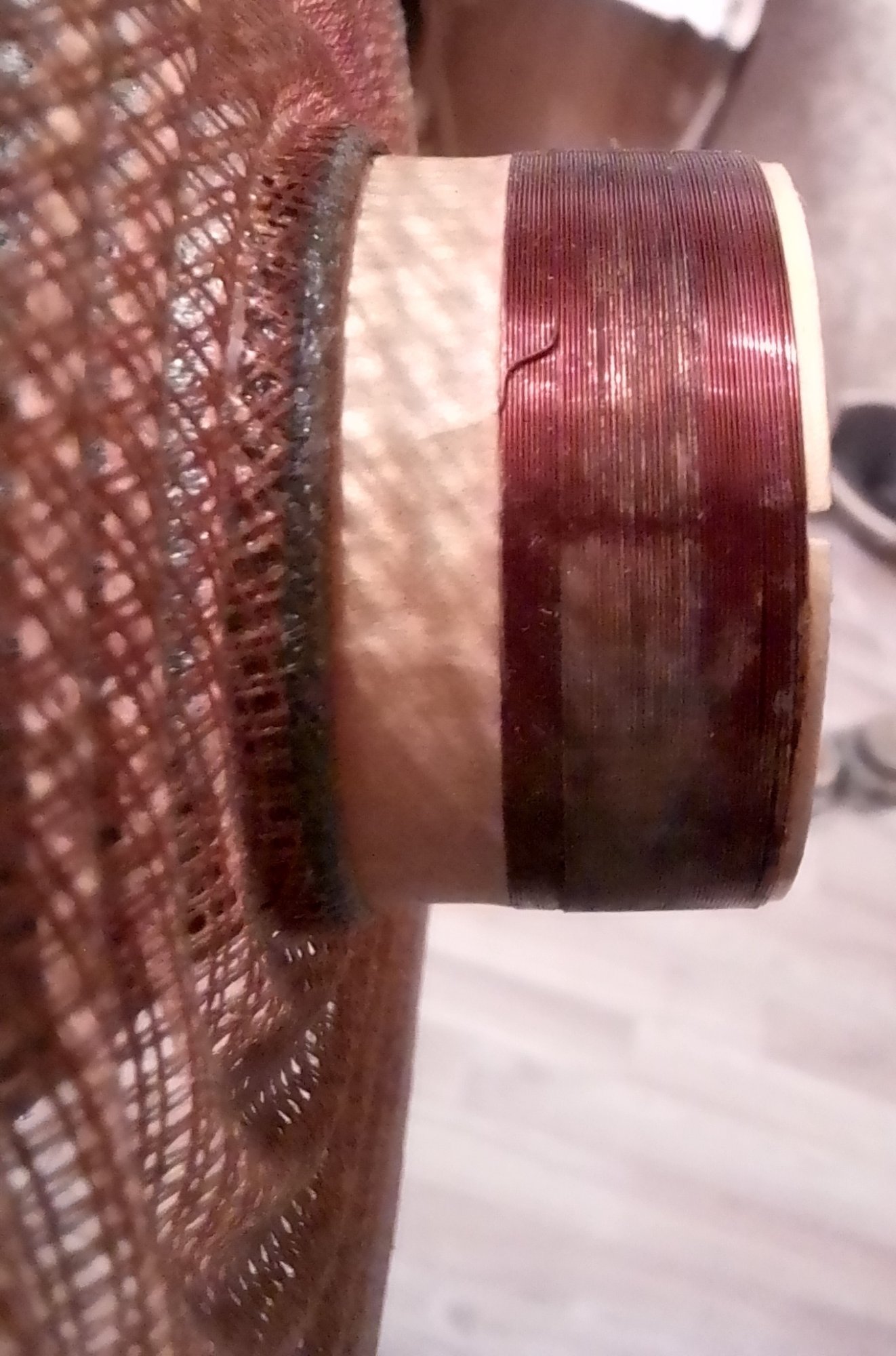

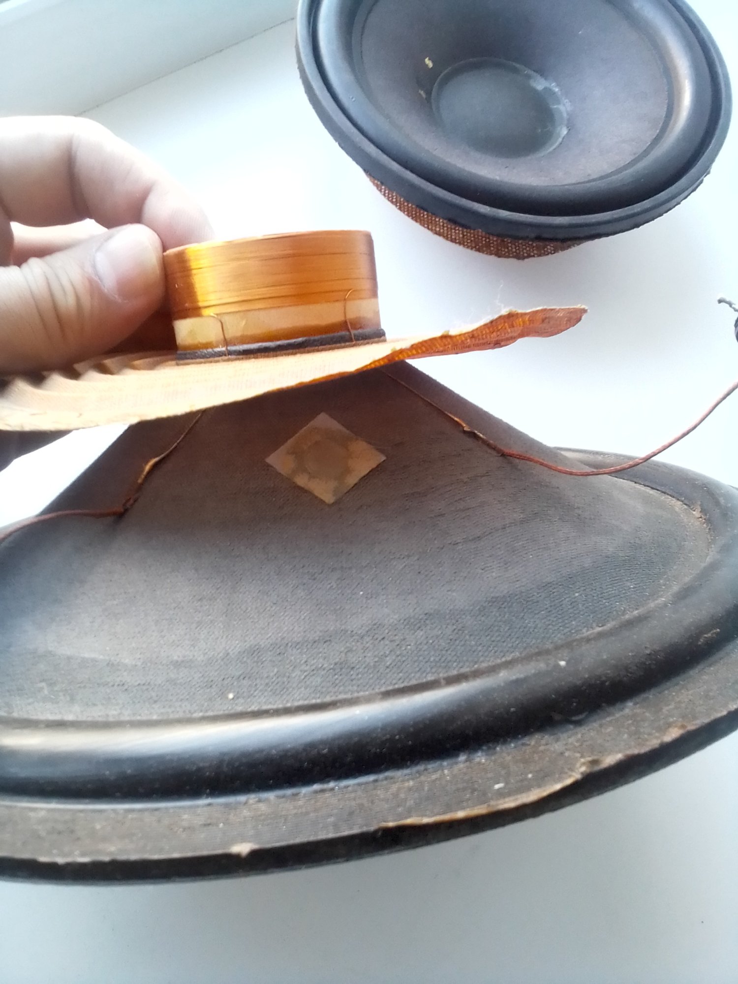

С другой стороны, такая уж точность..., ибо бывает и недомот самих ЗК динамиков 2-3 витка, а бывает и больше + пропуски
Например: 30гд-2 , второй 25гд-26, и 3гд-31-й.
