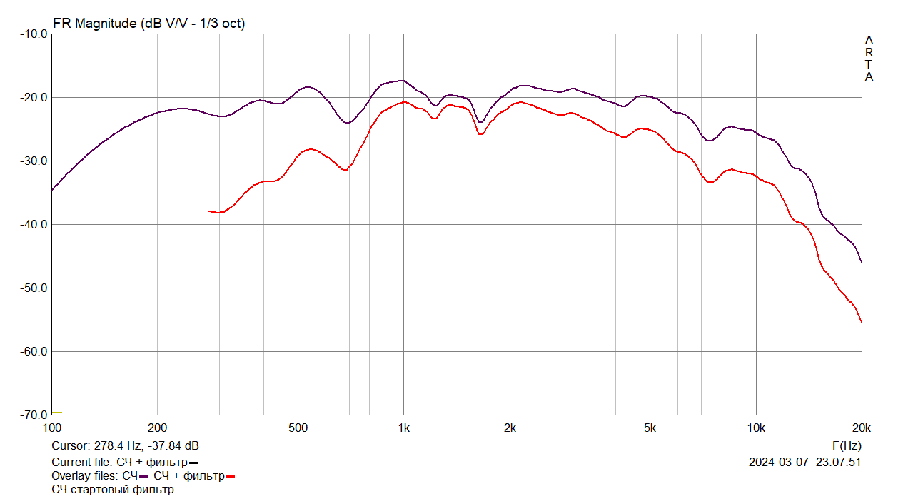

Вот как раз с 20ГДС-4 оного действа требуется меньше всего, с наилучшим результатом.
АЧХ 20ГДС-4 из #50 , без фильтра и с последовательным фильтром.

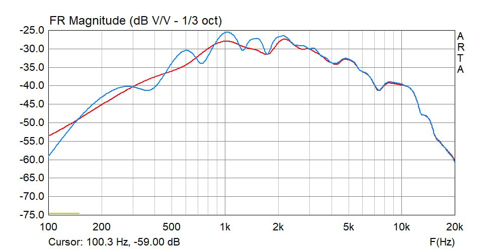

По факту, АЧХ ниже 2 кГц должна быть ещё ровнее: на том участке при измерениях (у Дмитрия, топикстартера) были сильные ближние отражения. Вот тут мы их убрали, #70 , и неравномерность СЧ полосы стала всего 4дБ, остальное подровняли собратья по разуму АС.

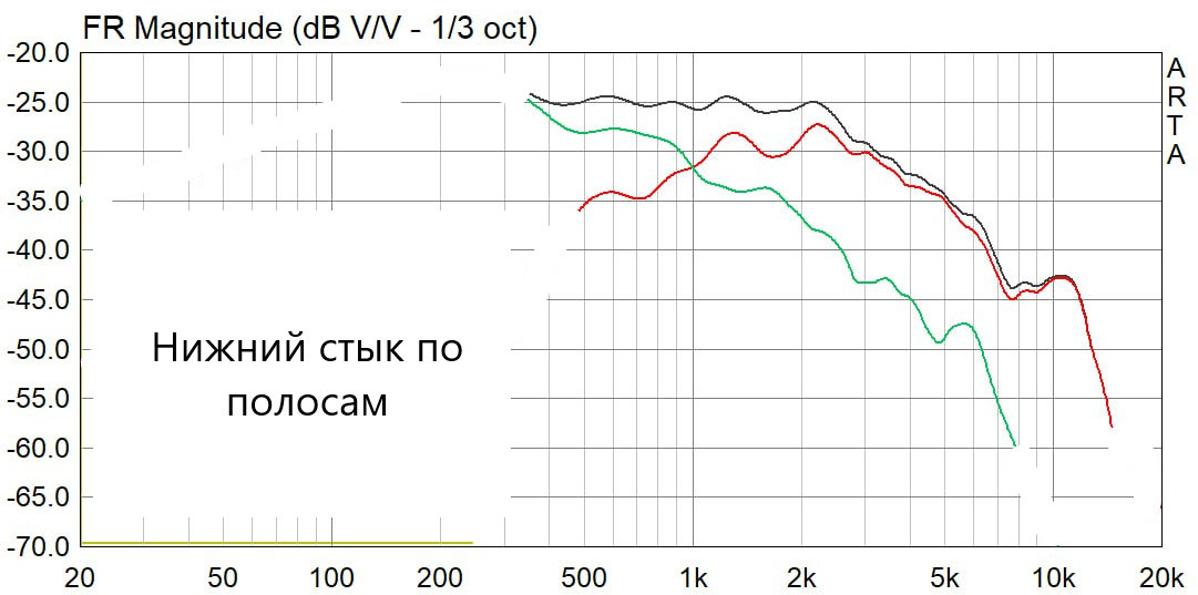

И нижний стык в окончательной версии фильтра #73
