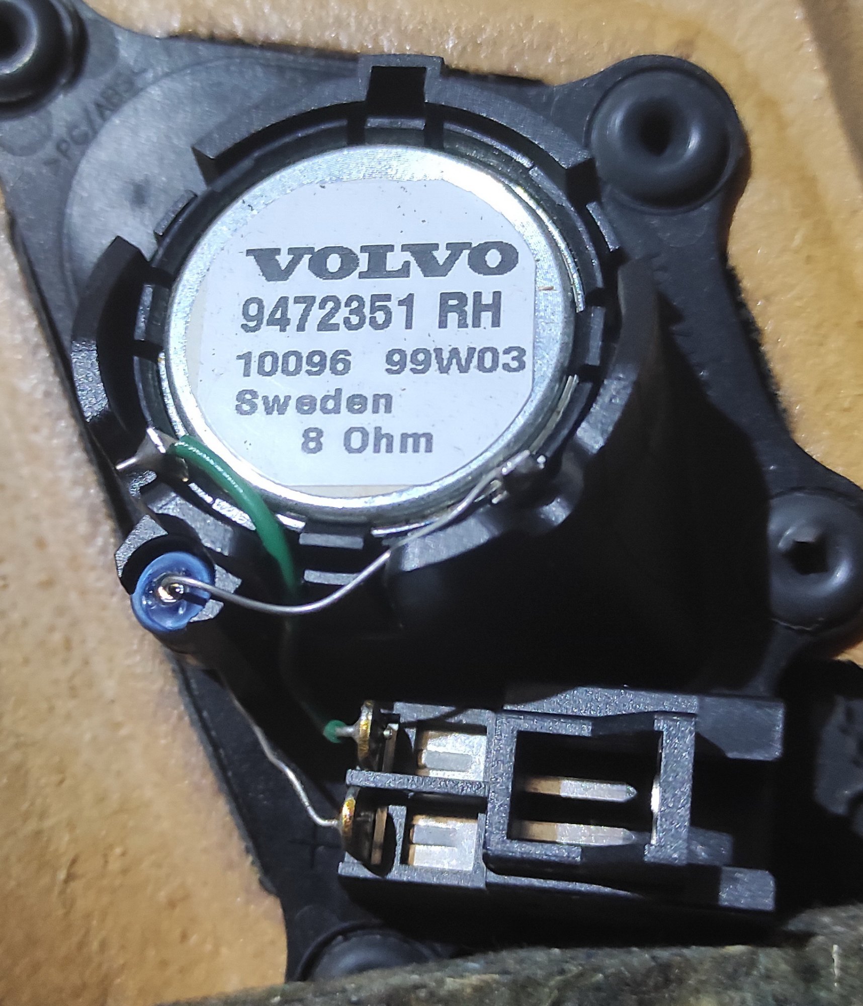

Есть у меня пара вот таких пищалок, точно рабочие, менял дверные карты, на своей ласточке, остались. Может их присобачить?
Фланец я придумаю
Присобачить то что угодно можно. Только фильтра конкретно под эти динамики кто будет делать?

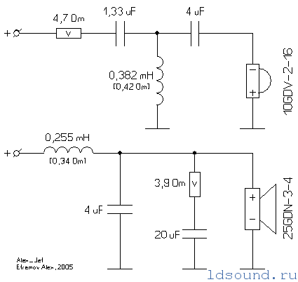

Тут есть тема про 15ас-109. Там человек писал про доработку родных ВЧ. Выкладывал графики после доработки. Вроде даже покрасивее стало. Поищите.
Ну или второй вариант. Вместо 10гдв-2 поставить 2гдш-16 или Visaton TW-70 с фильтрами Александра Бокарева, ну и с соответствующеей переделкой морды АС. Затрат времени и финансов конечно выше. Тут уж решать вам, насколько вы хотите улучшить звук и сколько готовы на это потратить времени и средств.
Нужно ли пилить имеющийся фильтр, или так как старый с номиналом 8ом и новый тоже, то и так сойдет или мух с котлетами путаю?

имеющийся фильтр
Конденсаторы, резисторы и катушки, соединенные проводами на фанерке - делай с ним что хош.

Если речь про 25АС, и автопищалки уже выдраны из авто, то можно попробовать сделать временный фланец-переходник для них и установить на место родных ВЧ. Послушать так. Если понравится - уже капитально встраивать.

Есть у меня пара вот таких пищалок, Может их присобачить?
Жёны как всегда прАвы (только не надо, чтобы они это знали), 25АС-109 как компьютерные колонки - великоваты.
Собачить дело не слишком хитрое, вопрос - куда?
Дело в том, что каждый динамик может работать в определённом диапазоне частот, а хорошо работать - в более узком диапазоне, да ещё при определённых условиях.
Обычно чем больше диаметр басовика, тем лучше он может работать на басе, но тем хуже он работает "наверху", а верх для него - средние частоты.
Поэтому в 25АС-109 пришлось делать 3 полосы и ставить отдельный СЧ динамик, чтобы не заставлять работать 25ГД-26 на СЧ кое-как (сделали это не лучшим образом, но не суть).
С другого края - пищалки. Поскольку в 25АС-109 есть СЧ динамик, то пищалка может не лезть туда и заниматься только своим делом - пищать. Увы, туда поставили "по блату" плохую капризную пищалку, которая даже пищит плохо.
Её можно менять на автофилипс, но это не решит всех проблем.
15АС-109 - двухполоска, два динамика. Но басовик небольшого диаметра и способен звучать на СЧ примерно до 3 кГц (25ГД-26 примерно до 1 кГц). Поэтому двухполоска из 25ГД-26 + автофилипс не получится.
Нормальные пищалки способны работать от верха до 3 кГц, поэтому их можно поженить нормальными фильтрами. Штатные для этого не годятся.
Оба динамика в 15АС-109 будут компромиссные, но при правильном фильтре работать будут неплохо.
Кривую трубу ФИ в 15АС-109 дорабатывать не надо, заклеивать швы - обязательно.
