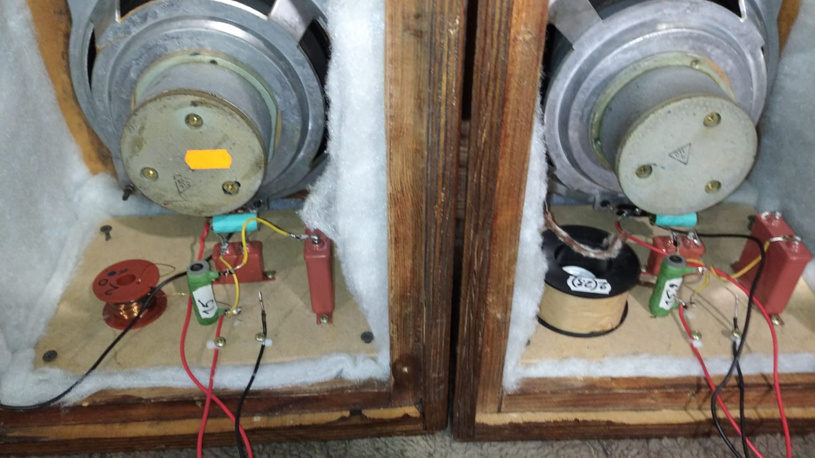

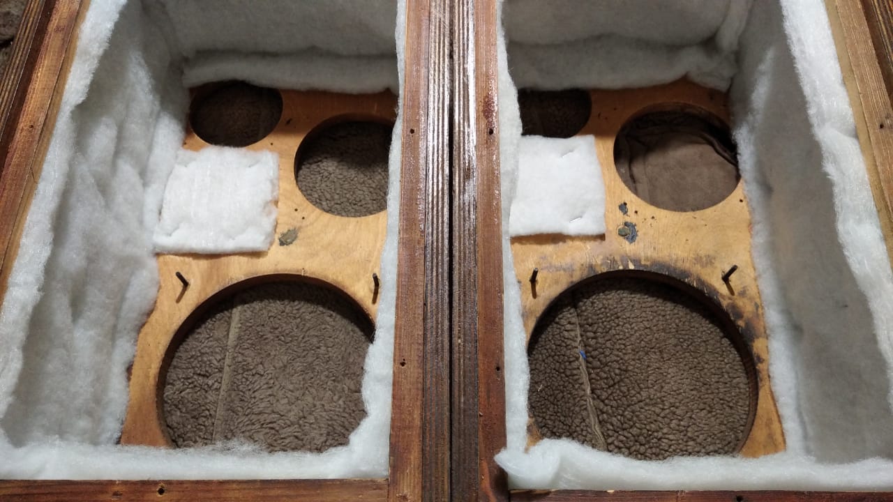

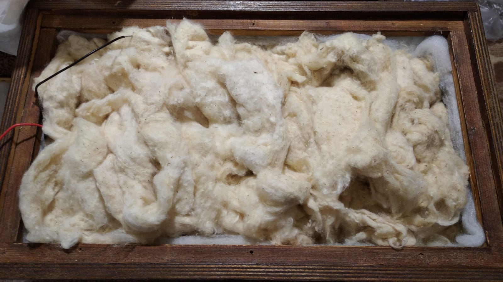

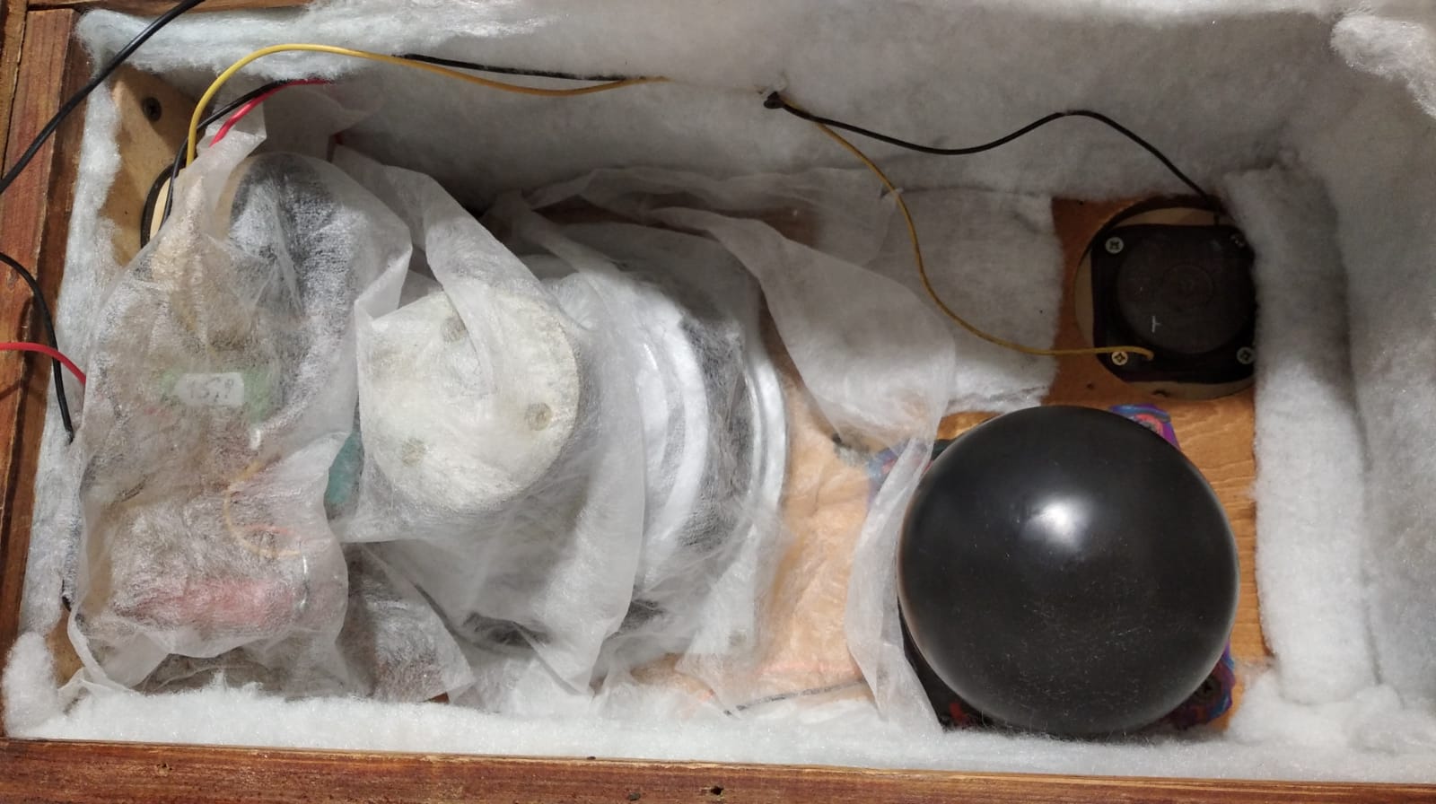

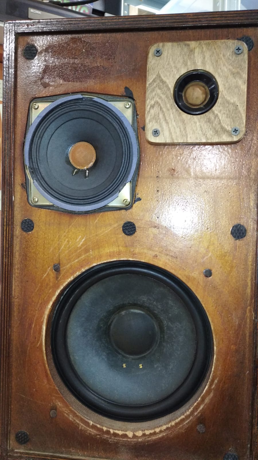

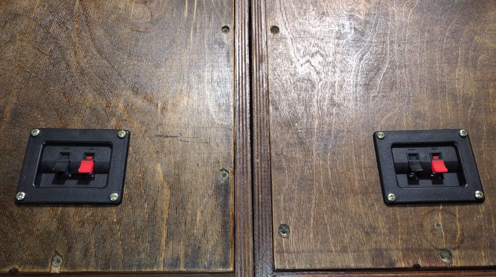

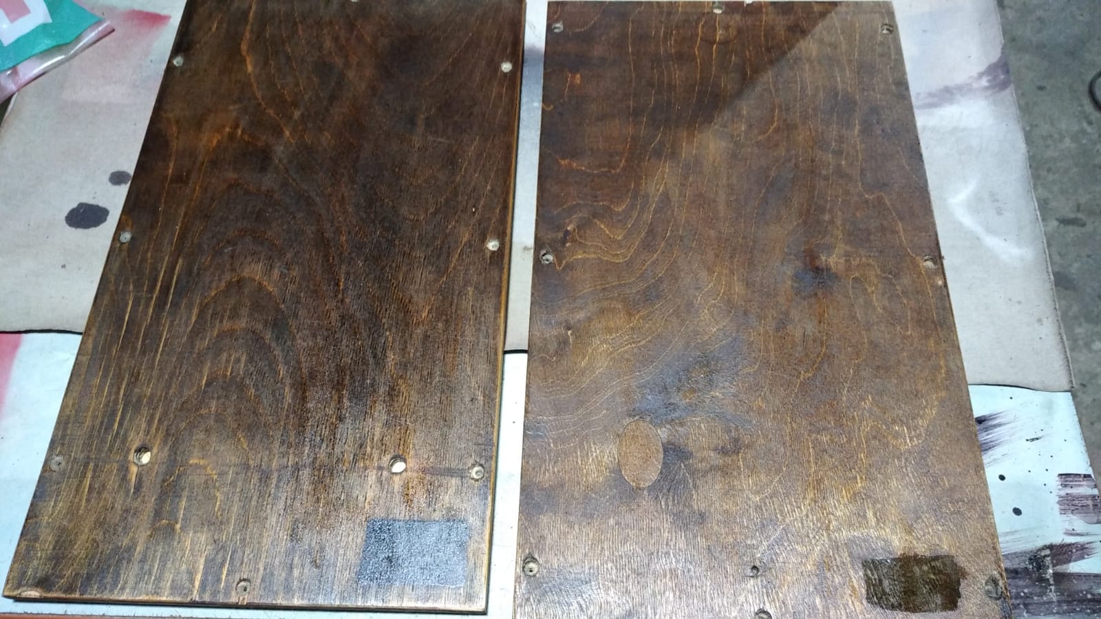

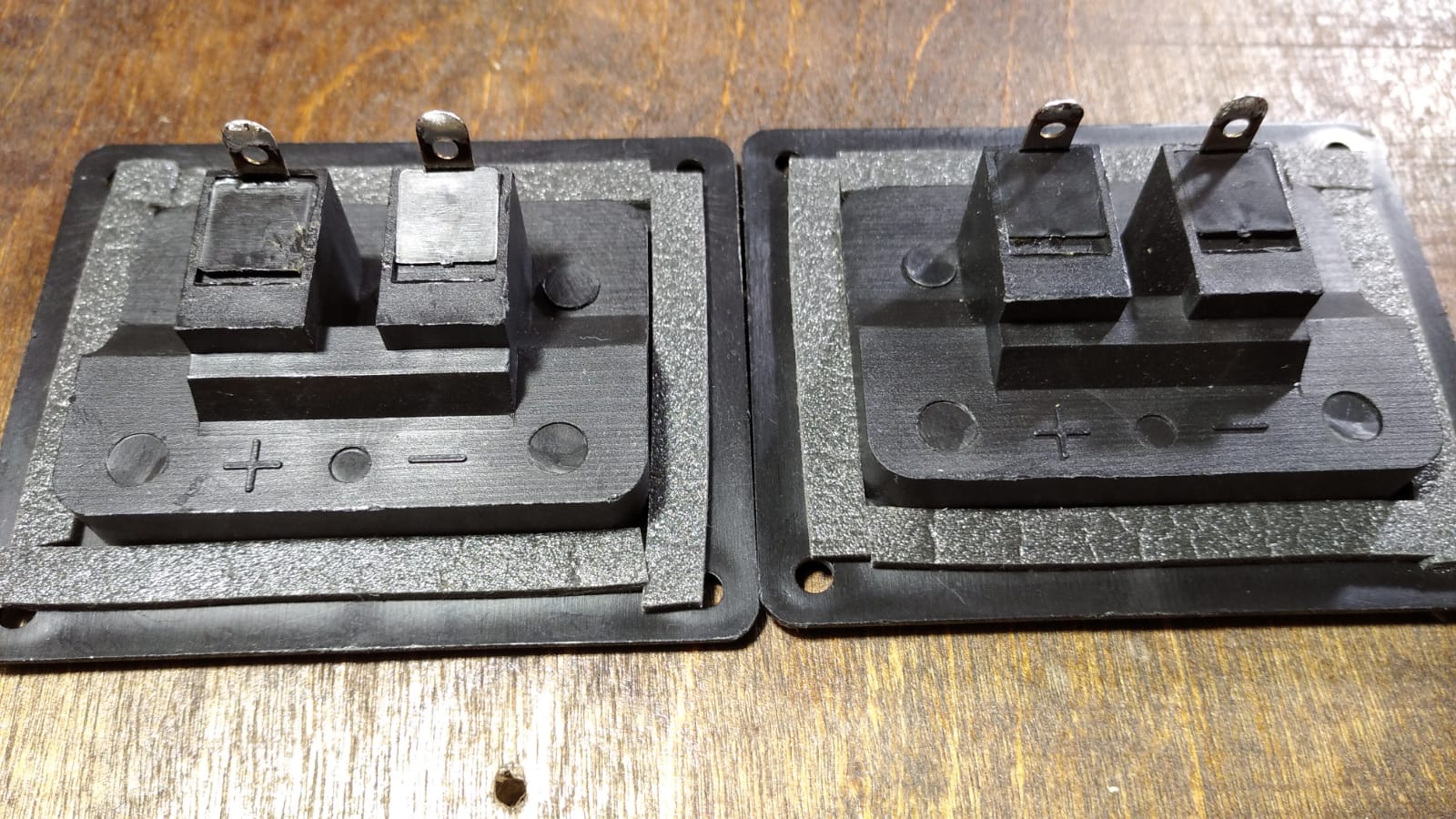

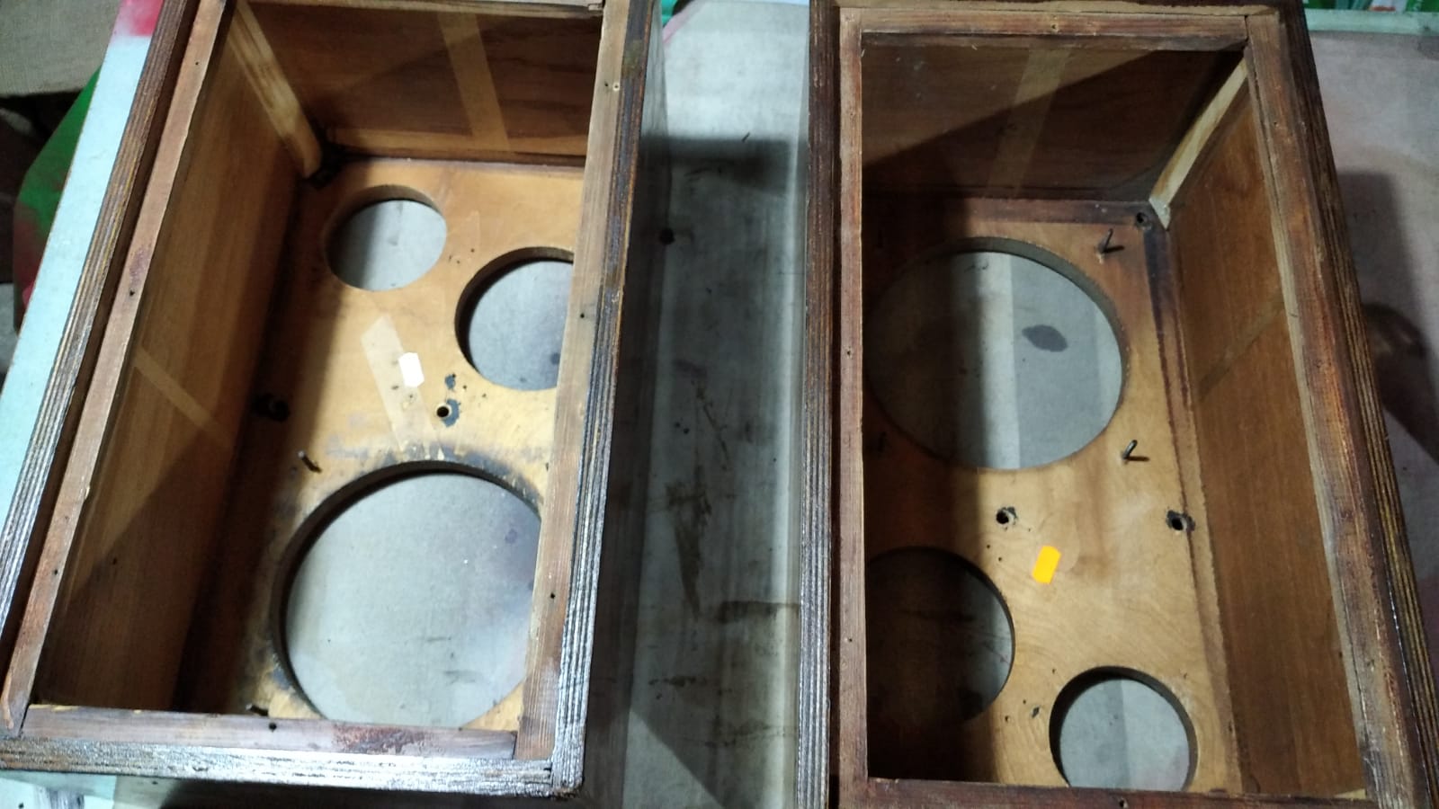

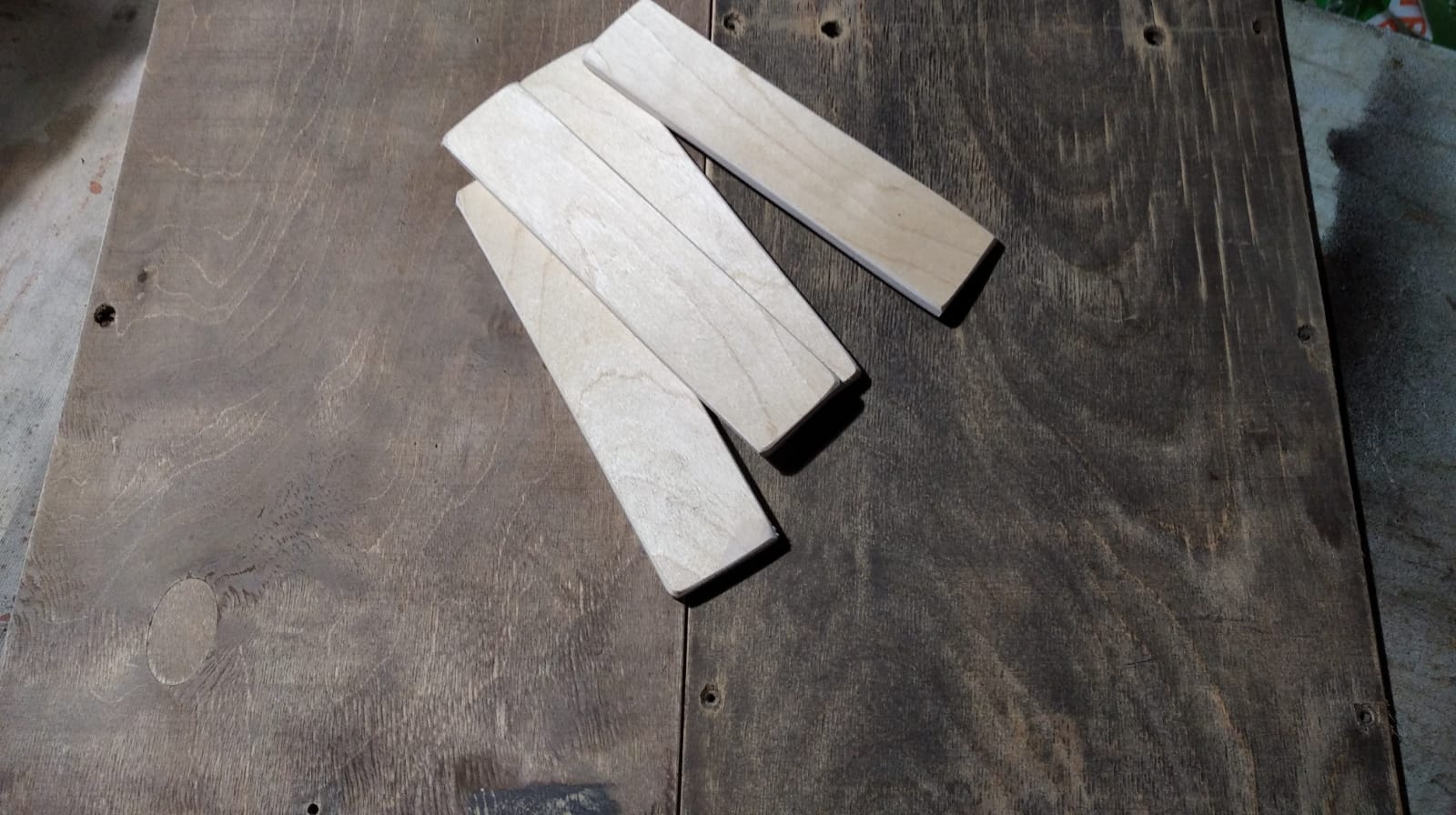

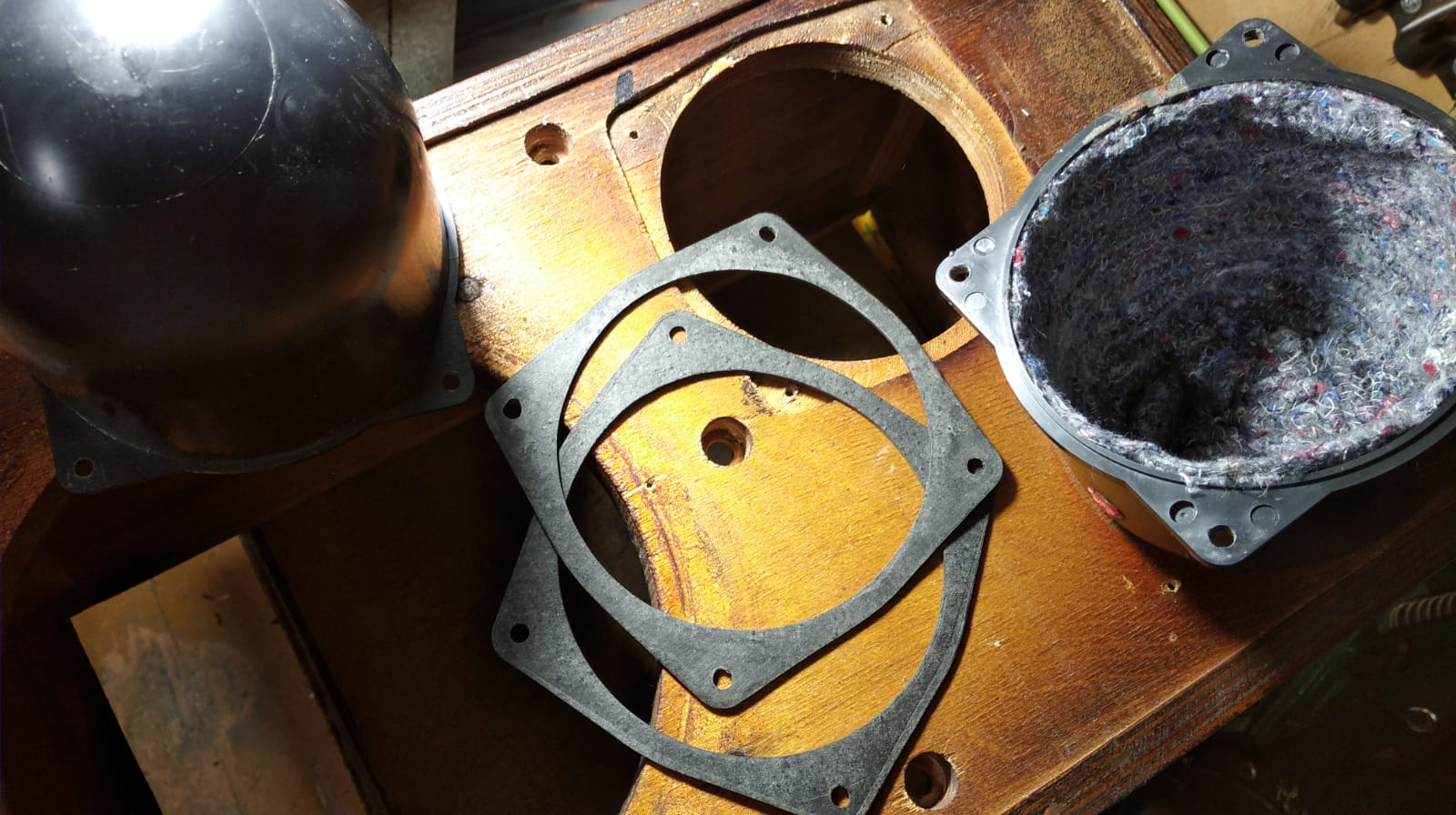

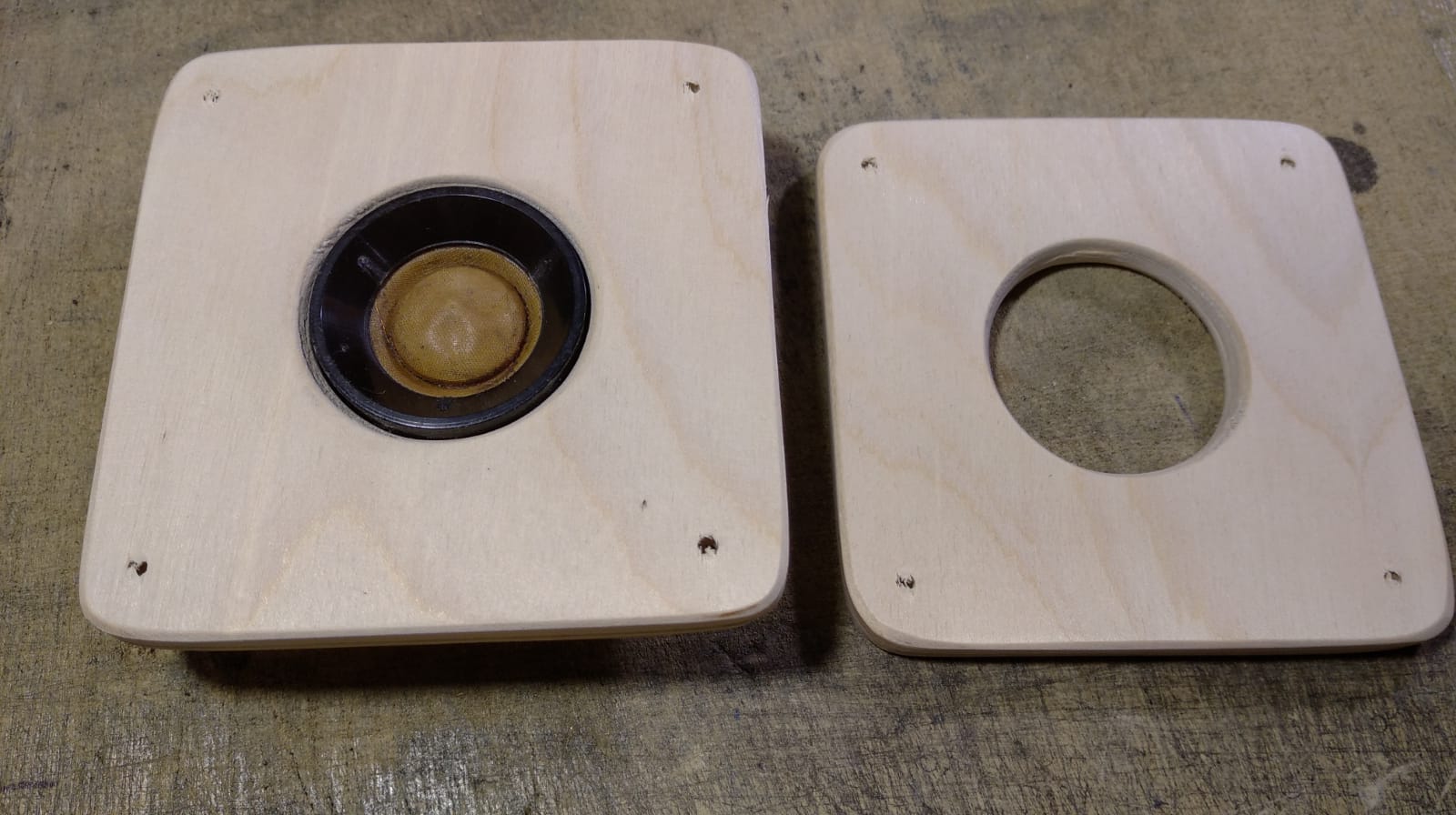

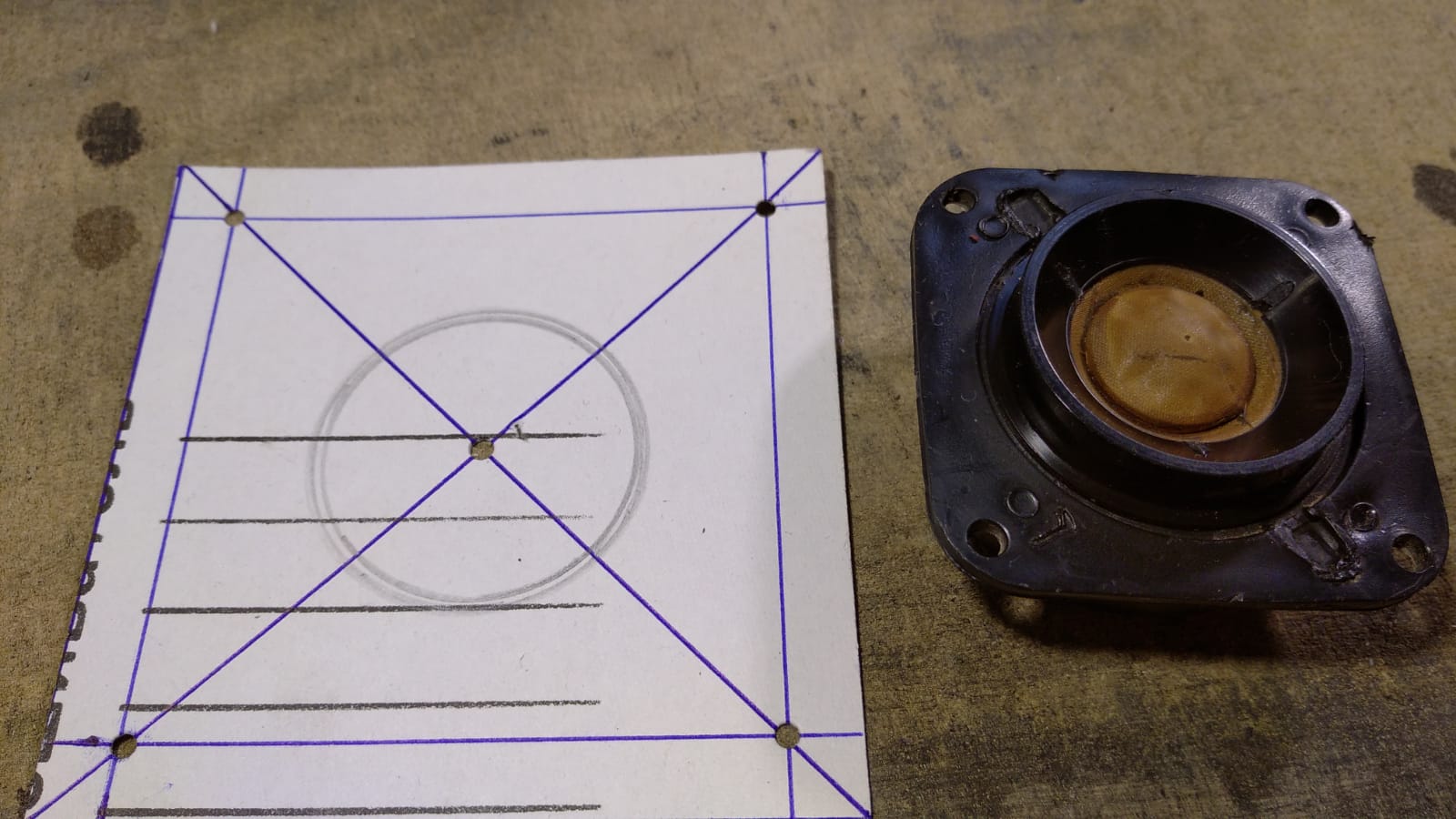

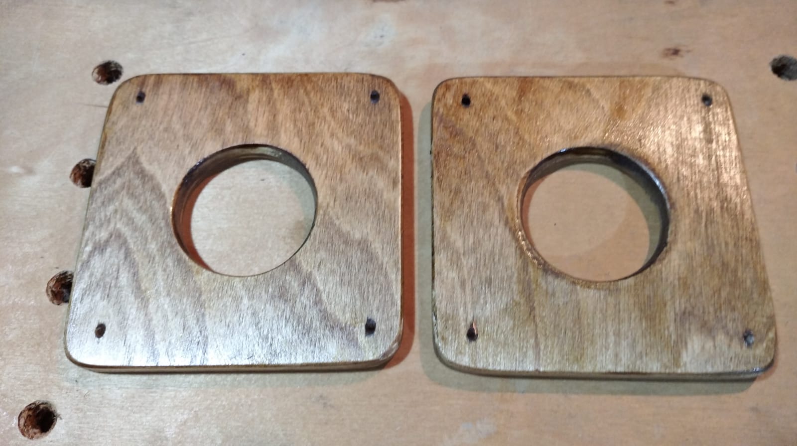

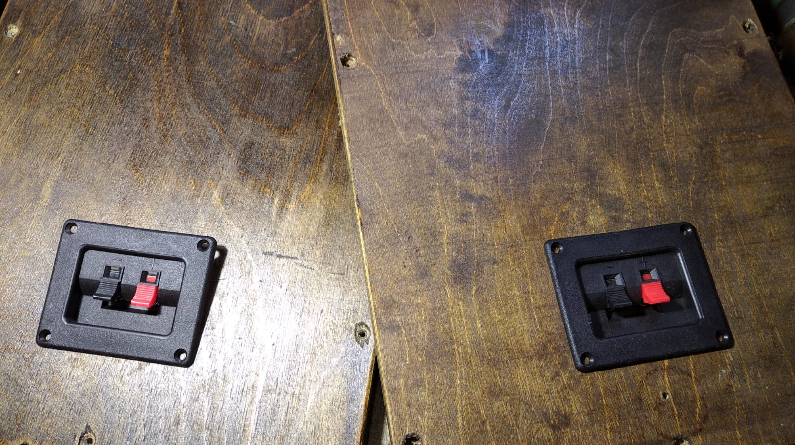

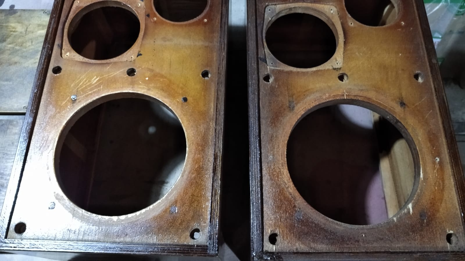

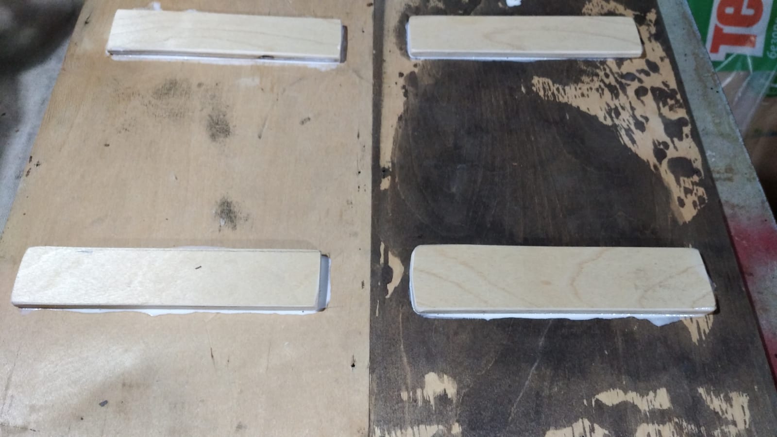

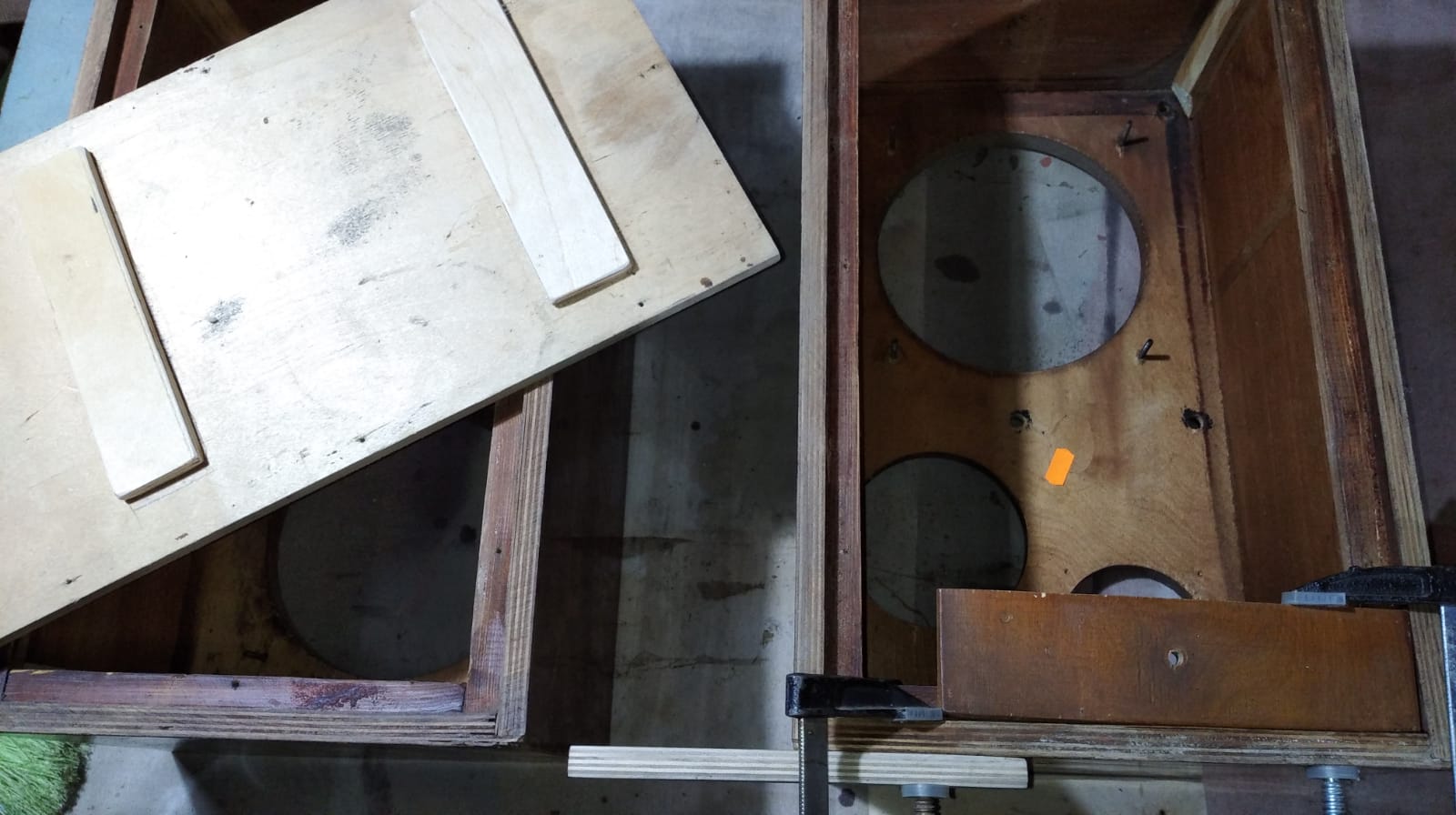

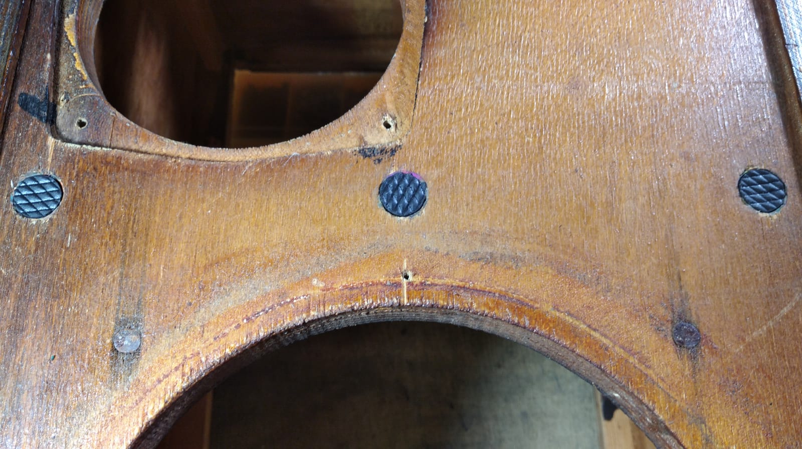

Остались у меня одни корпуса 109е,ну они тут раньше в теме есть,часть подготовки было сделано.
Решил их набить теми динамиками,что освободились от 022х(они будут на оригинальных,без замен)
Проделал за пару дней немного работ по корпусам,подготовил комплектуху,починил подводящий в одном НЧ динамике,заглушил отверстия,зачистил пролачил торцы и крышки.
Надо ещё обить синтепоном внутри,вырезать отверстия под терминалы,переходник под 3гд2 и собирать фильтры.
    180.9 KB · Просмотры: 84
    236.7 KB · Просмотры: 73
    224.3 KB · Просмотры: 59
    276.5 KB · Просмотры: 76
    202.7 KB · Просмотры: 75
    148.7 KB · Просмотры: 55
    217.5 KB · Просмотры: 74
    144 KB · Просмотры: 76
    135.5 KB · Просмотры: 82
    130 KB · Просмотры: 69
    115.5 KB · Просмотры: 66

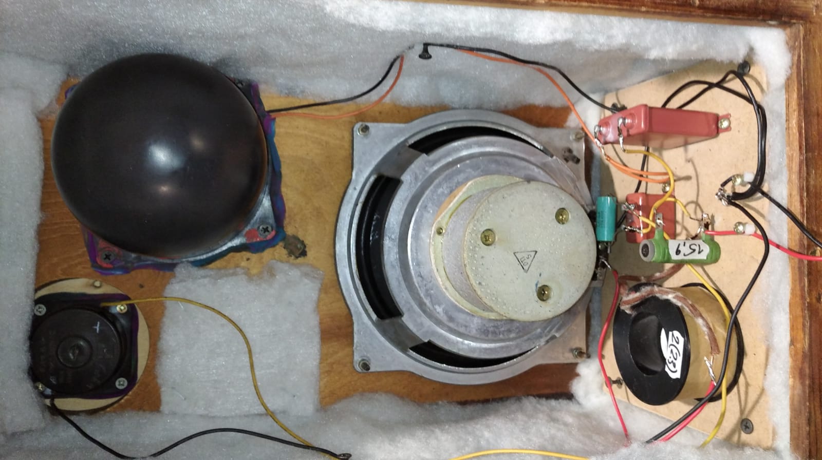

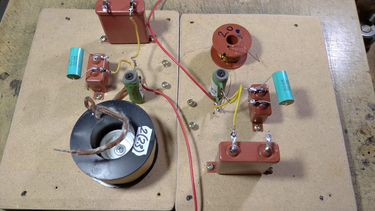

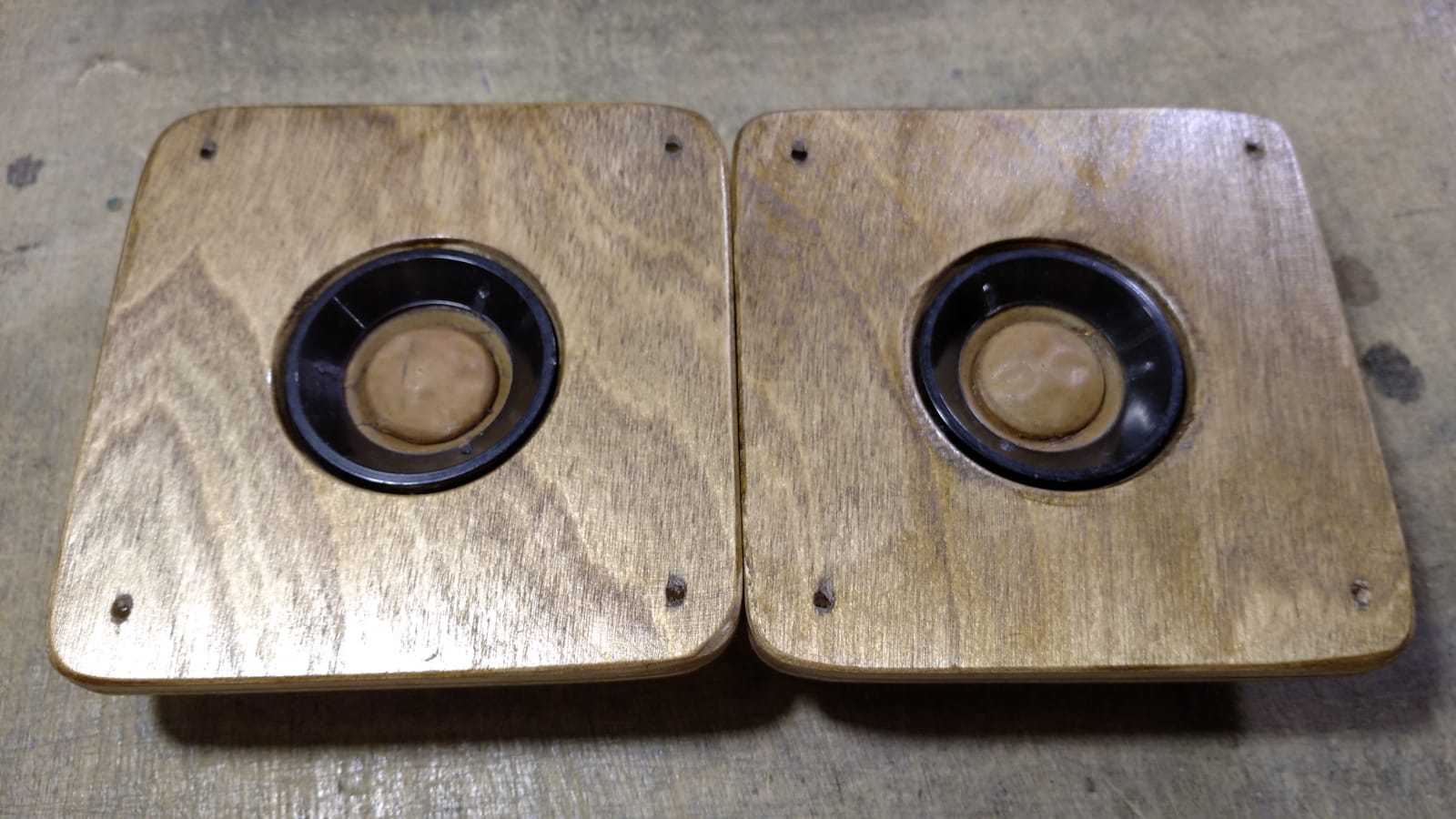

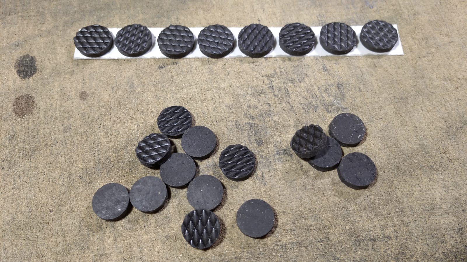

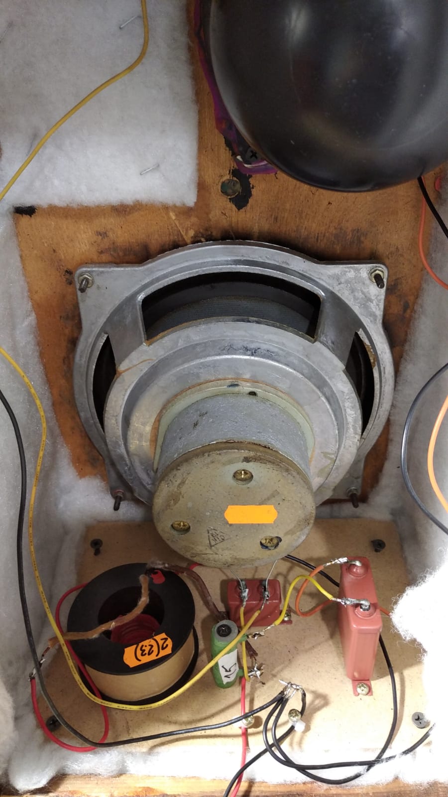

То ,что сегодня успел сделать и собрать пока.
Ещё отобрал детали на фильтры,пока думаю.

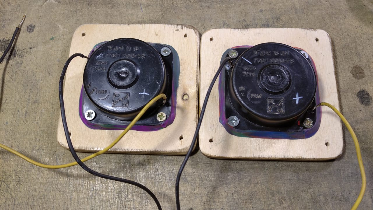

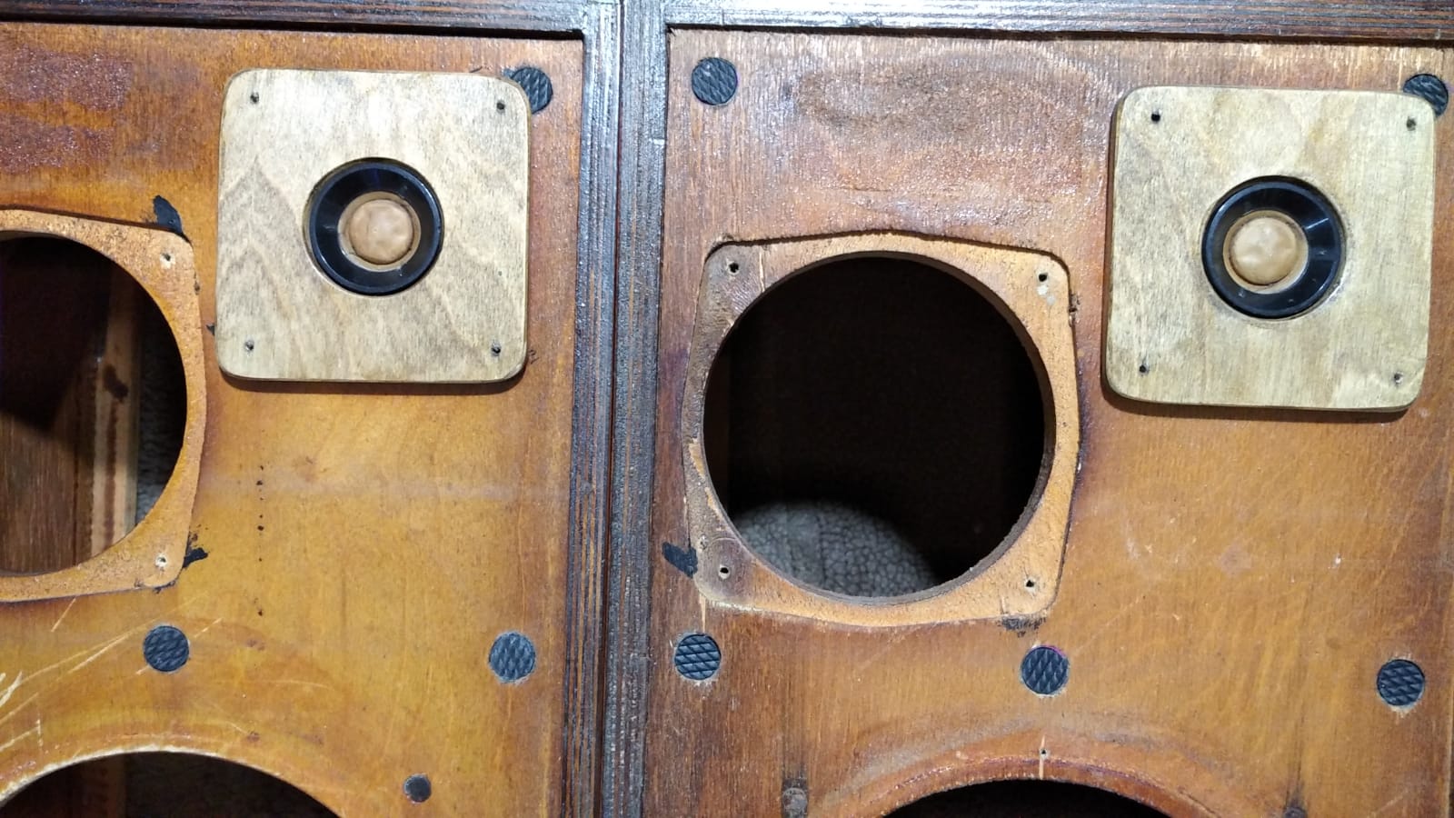

apalych
7 Июн 2021
2,825
2,782
113
Кам'янець-Подільський
Андрій

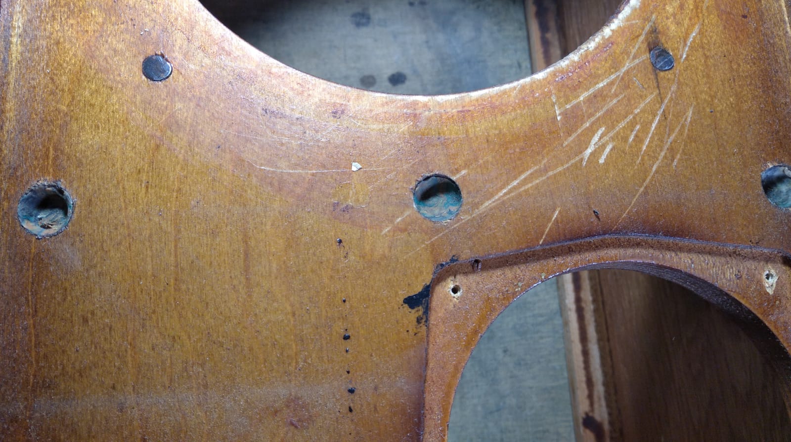

Дядь Вов, ВЧ-ешку надобно изнутри ящика и фаску на фуйспанели. И еще фасочку на фанерке-переходнике прям таки с большим углом, или убрать шпаклевкой "ступеньку" пластиковая арматура-фанерка.
Drakonian
5 Май 2021
4,781
2,609
126
СССР
Воронеж
Я хотел наоборот её вперёд выдвинуть.Она и так на 16 Ом вроде и замученная,неизвестно вообще какая отдача будет.
Фаску целиком сточить не смогу,надо оставить по углам места для шурупов.
Ладно,подумаю.
Хотя там один фиг,ещё бортик корпуса.
А так она относительно него даже выдвинута хоть чуть.

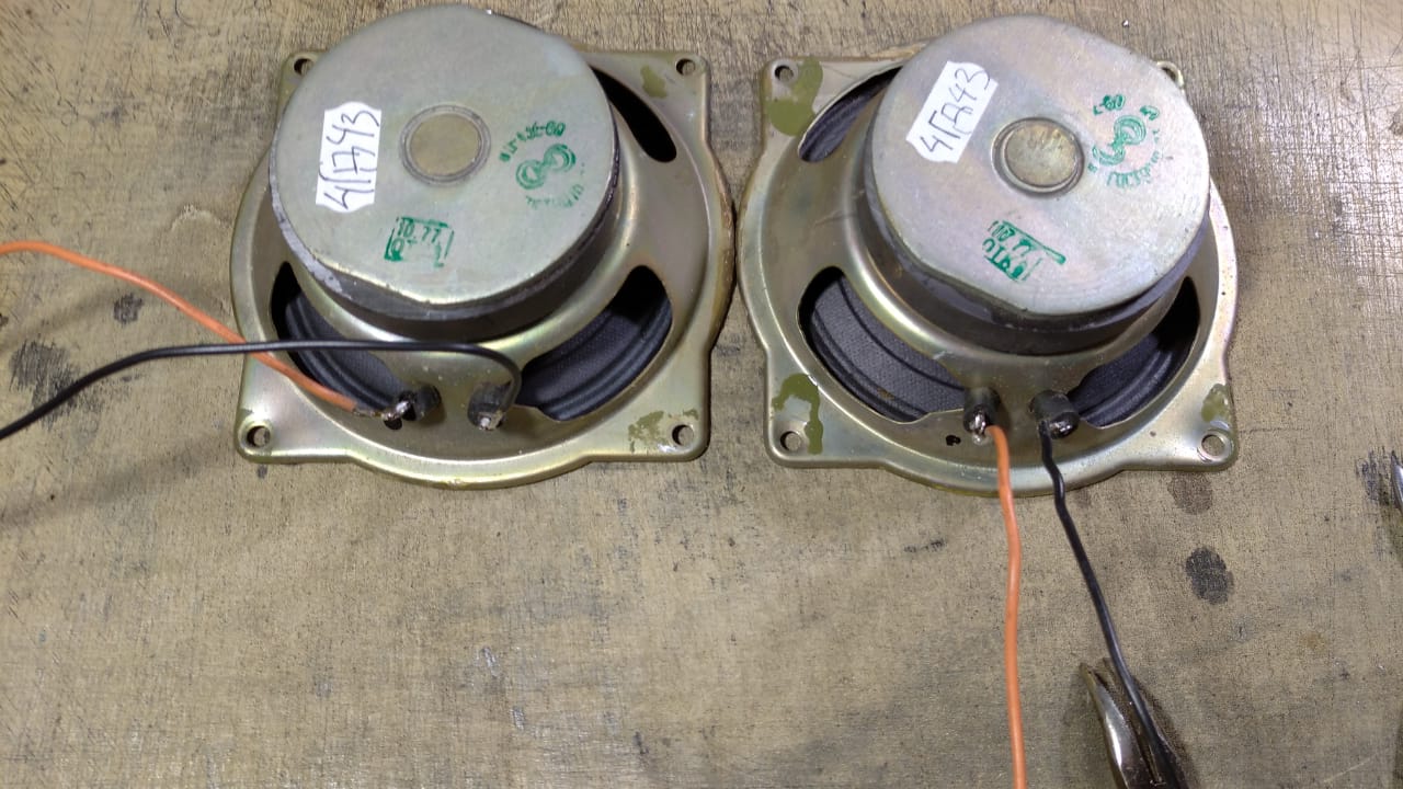

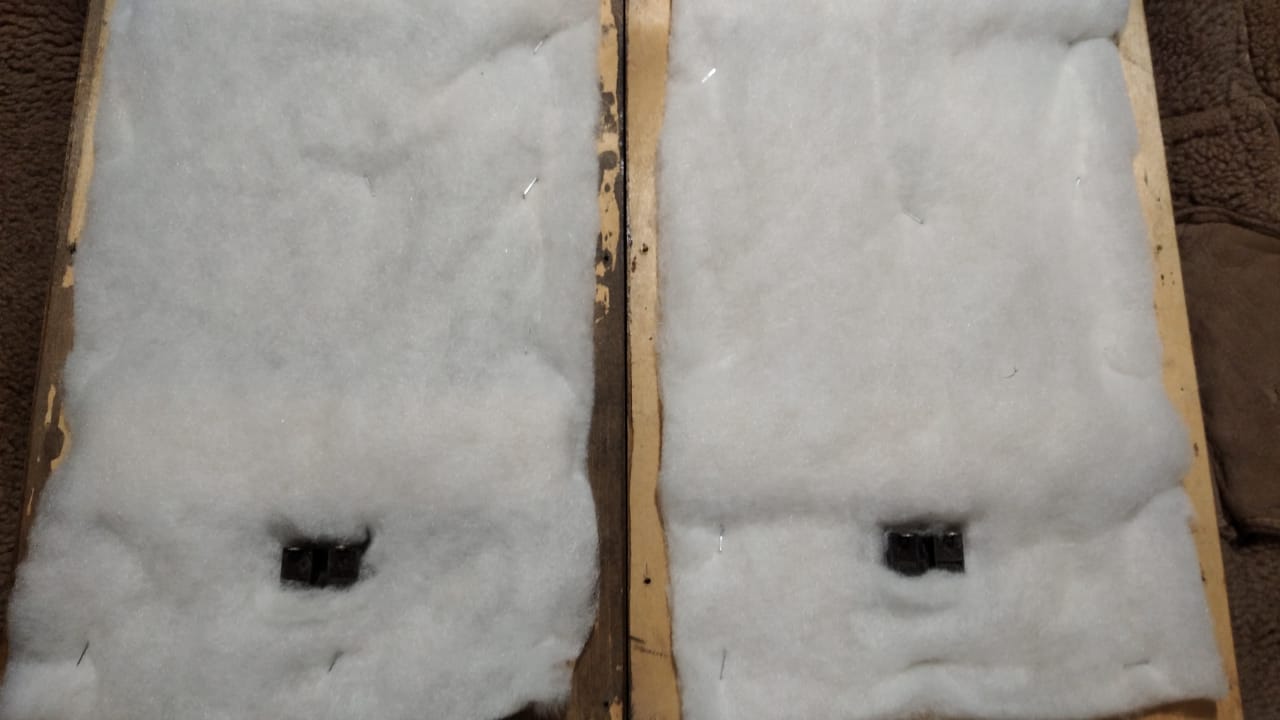

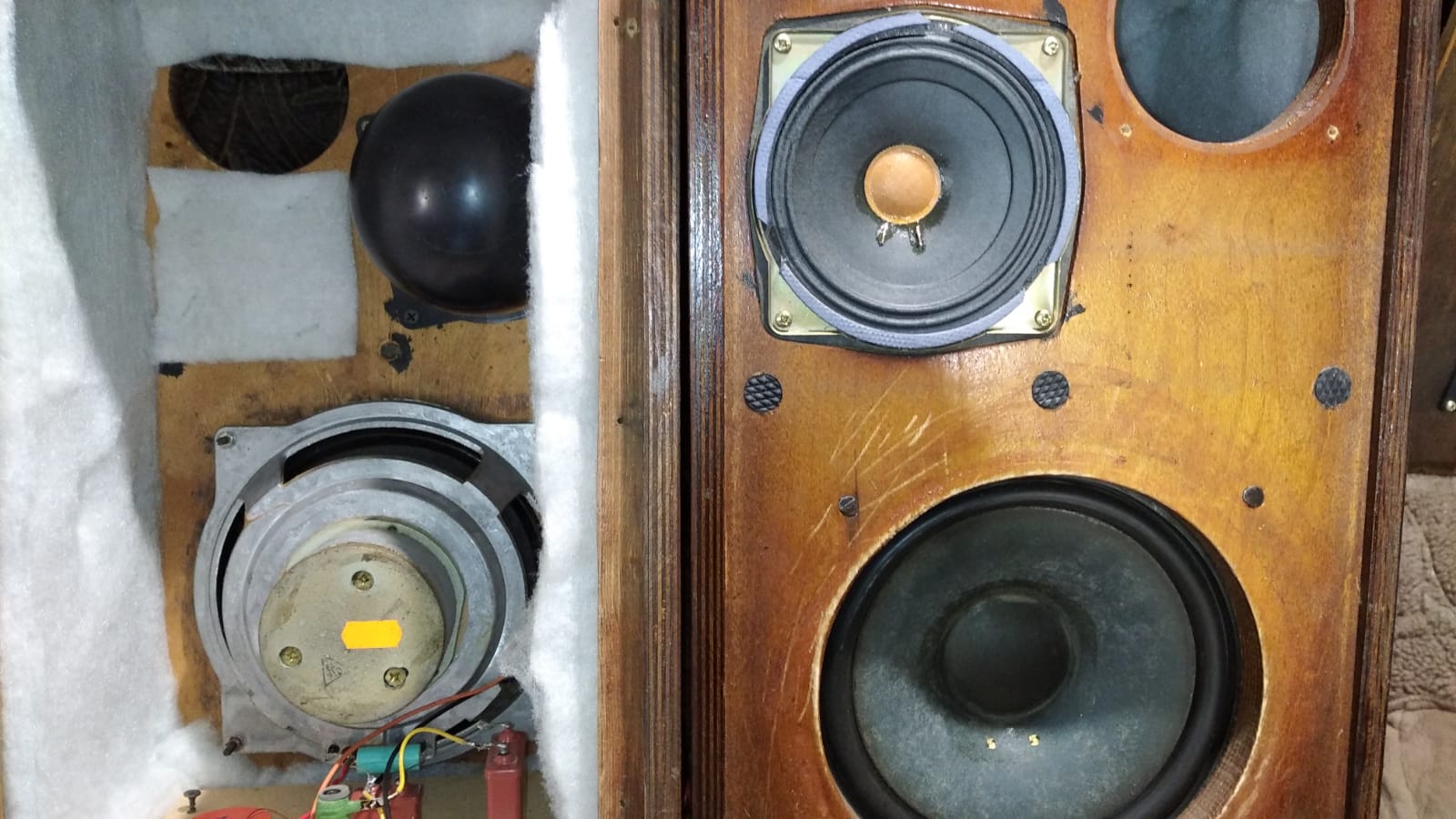

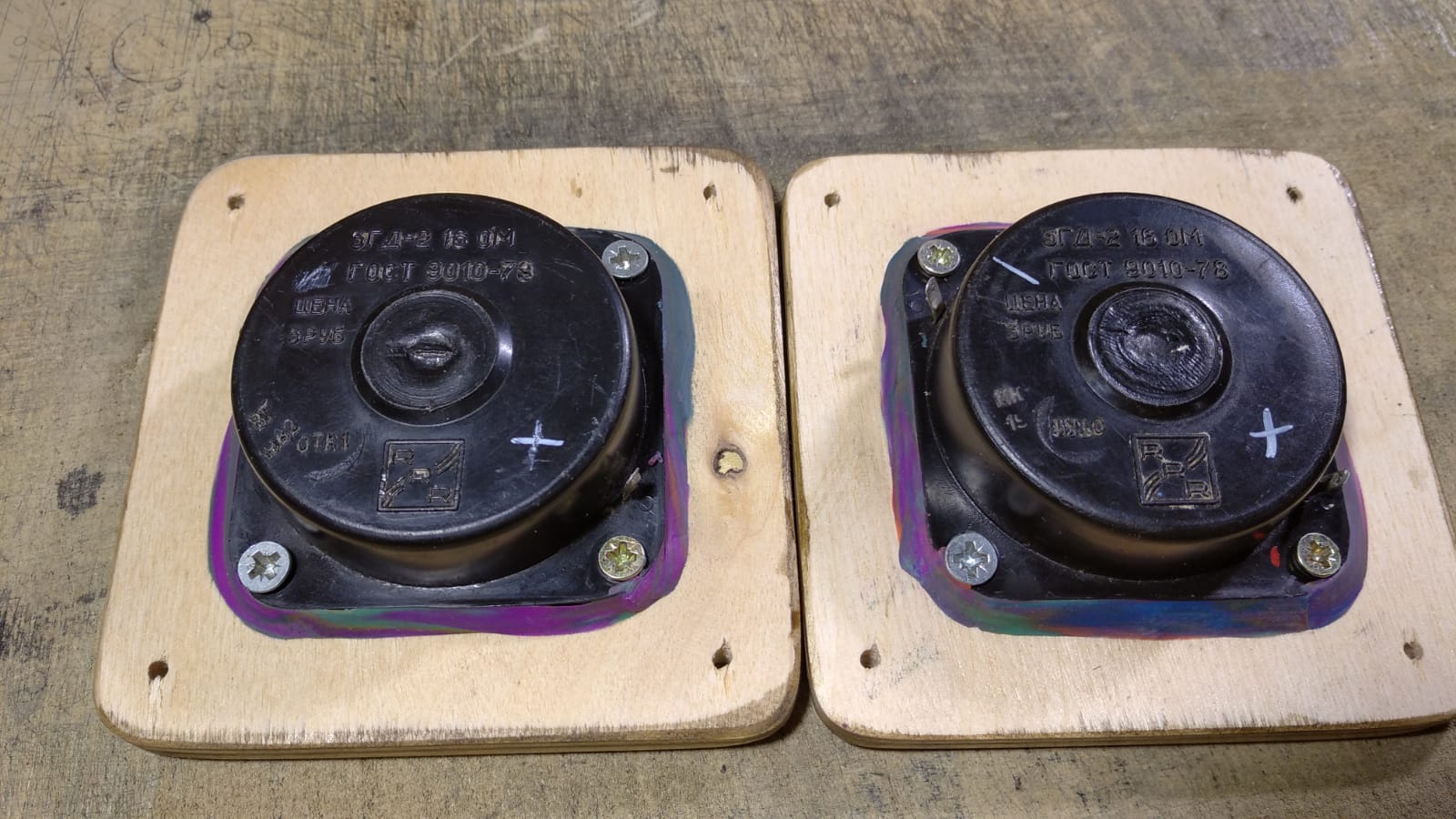

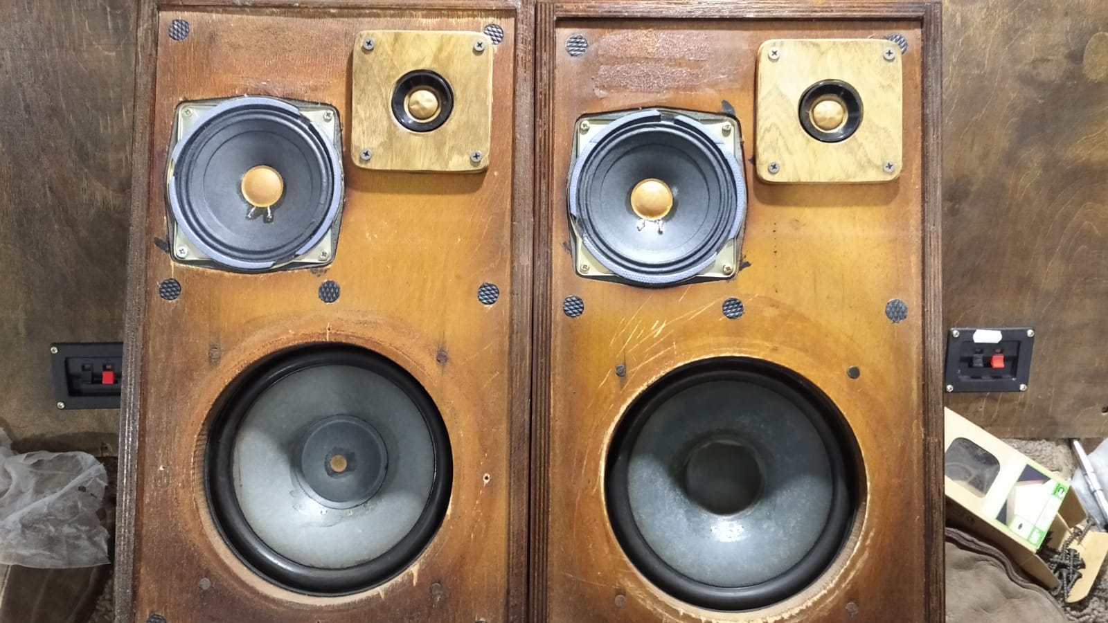

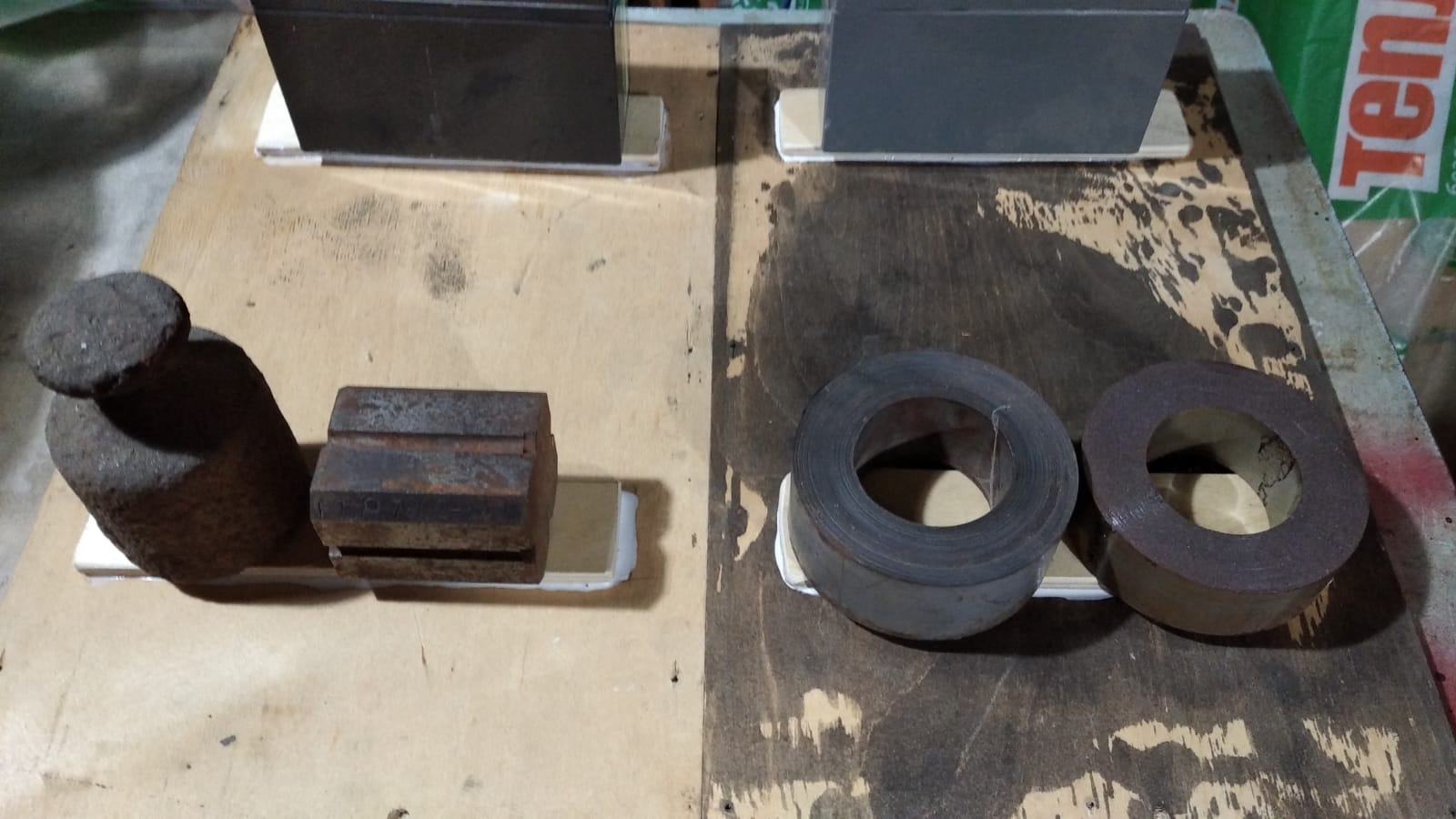

Пока то что успел за сегодняшний день и вечер.
Завтра дособеру.
Катушки разные,чтобы послушать разницу.
Есть пары и та и та.
Фанерку не стал сглаживать и времени нет и устал разбирать собирать всё.
Других дел вагон ещё.
Да и не того класса сборка,чтобы выкорёживаться)

radio-fan-zt
13 Фев 2022
814
684
45
Руслан

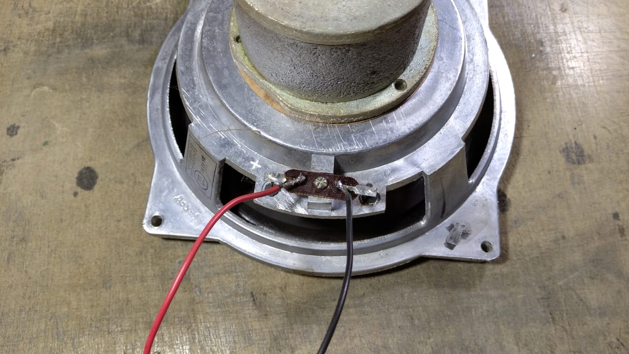

Снимал АЧХ 4ГД в таком тесном колпаке? Там будет очень сильный всплеск в районе 300-800 Гц в зависимости от наполнения, от которого при постройке фильтра нужно отступить будет 2 октавы вверх от того что что сам ГД высокодобротный, да и фильтр нужно минимум второго лучше третьего порядка, советую для снижения мех. добротности окна корзины заклеить плотной тканью в натяг и заполнение колпака распушенной минеральной ватой, и потом микрофоном смотреть, визг нужно убрать, такие ГД любят ОО. Мидбасы первой модификации? С тонким резиновым подвесом? Судя по приклейке подвеса под диффузором они, хорошие динамики для ЗЯ. Но на втором пыльник не родной без дырочки ой отверстия???
Drakonian
5 Май 2021
4,781
2,609
126
СССР
Воронеж
Это не 8Е а 43. (8е все продал на комбики как раз,там визг в тему)
Эти по другому звучат.Использовались как раз в квадросистемах в закрытых ящиках.
Я уже на них собирал предыдущую 109ю,понадобилось посильнее просто придавить резистором.Звук хороший в колпаках себя ведут прилично.
А там посмотрим.
Это разные динамики,с разными буквами,что точно не помню.
Просто собрал остатки разные,чтобы эти корпуса набить и динамики не валялись без дела.

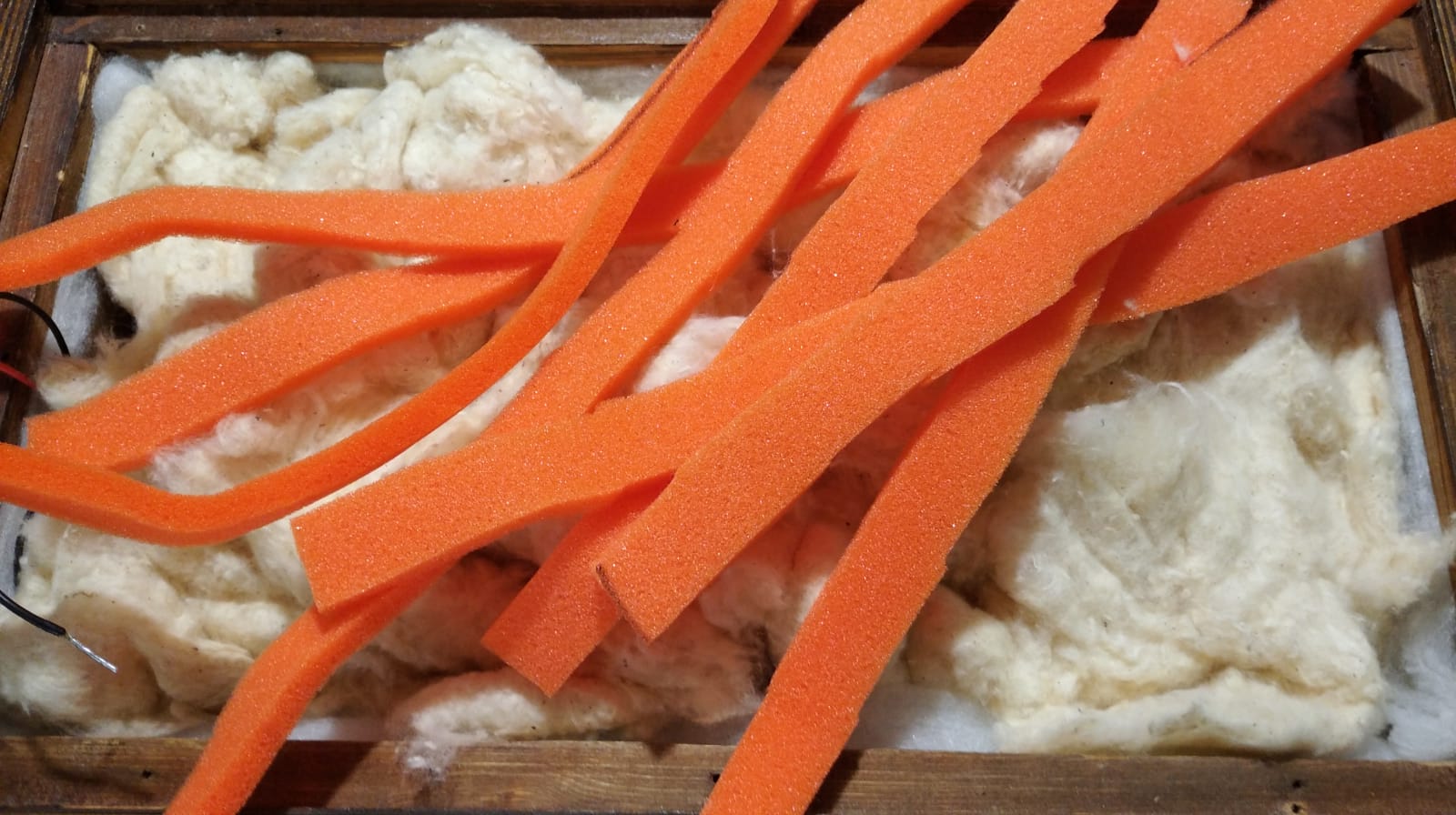

6,775
9,169
307
Встречал рекомендации по заполнению боксов СЧ динамиков асимметрично. Скажем слева больше и выше чем справа.
6,677
5,253
203
А лучше - больше и слева, и справа, и вообще побольше, и ближжже, ближжже к динамику. А асимметрию сделать кусочками ДВП (небольших размеров под разными углами), висящими прямо в толще ЗПМ.
5,026
3,130
145
В старых немецких АС закрытого типа (не знаю во всех ли) наполнитель заполнен очень плотно по всему объему корпуса. Разобрал первый раз АС, потом сборка, начал наполнитель обратно укладывать, уложил и понял что половина еще осталась. Пришлось очень сильно уплотнять.
radio-fan-zt
13 Фев 2022
814
684
45
Руслан
Это звучит так же как БМВ надежная машина.
В таких АС применялись тормознутые басовики с добротностью по 1, тяжелой подвижкой и низким резонансом добивались в относительно тесном корпусе гула. Та самая ера "компакт боксов", чтоб убрать гул набивали до отказа наполнителем, КПД падало ниже плинтуса при номильнальной чувствительности ГД 85...89 дб, атаки нет совсем, только уханье на резонансе, ужасные АС, тот кто считает что это звук мне Вас жаль.
А может нужно было поставить динамик нормальной добротности, а с гулом без потери КПД бороться не параллельными стенками (перегородками, распорками) формой корпуса? Никто об этом не подумал, а нуда, это же дорого, БМВ должно стоять дорого, но складываться с дорогих запчастей никогда.

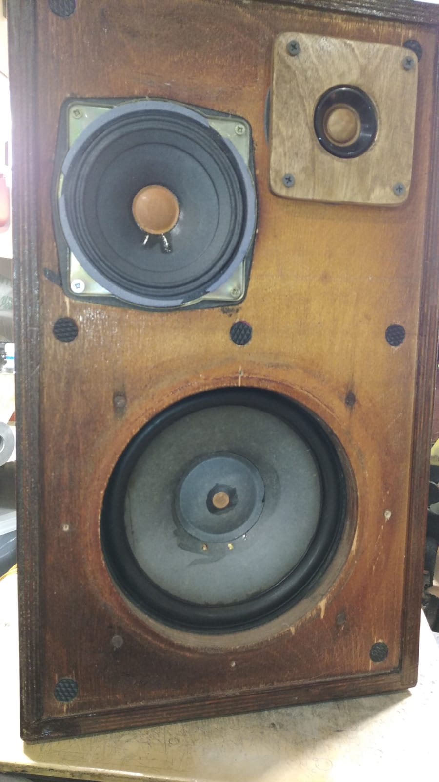

Drakonian
5 Май 2021
4,781
2,609
126
СССР
Воронеж

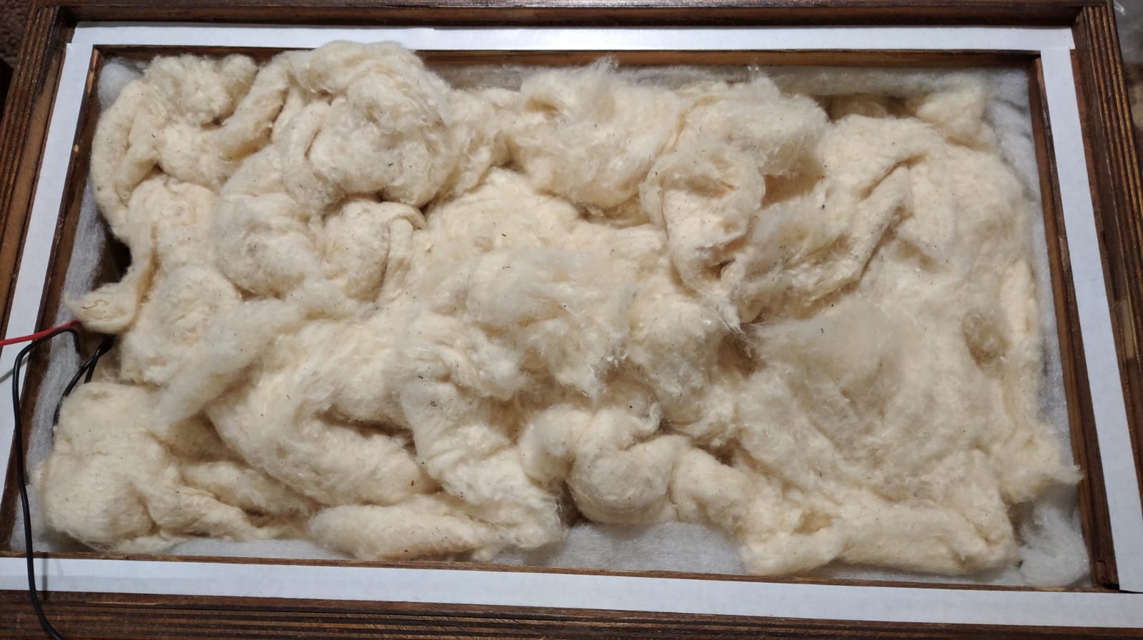

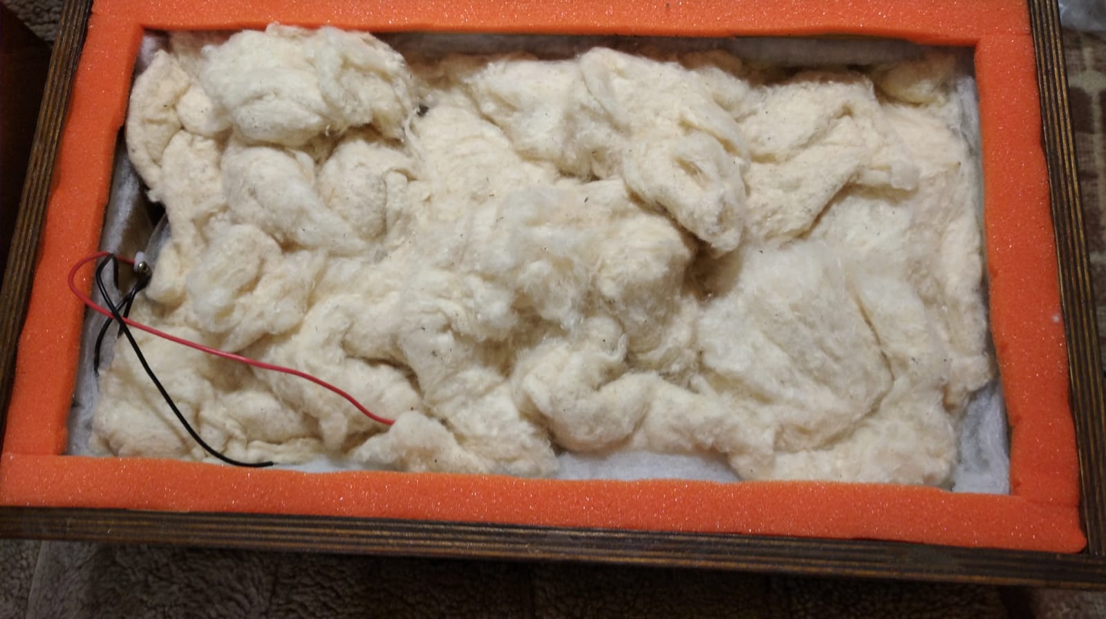

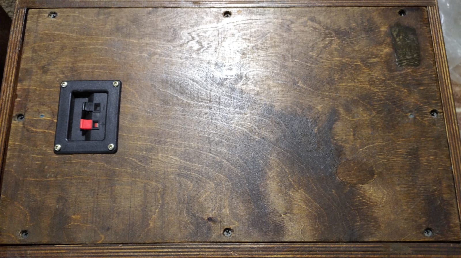

Собрал до конца.
Послушал одну колонку с мелкой катушкой с тонким проводом,и вторую с толстым.
На толстой больше отдача вроде немного.Но не критично.Показалось даже что та что на мелкой была,чище как то ,правильнее играла(это та что с тканевым пупком).
Хотя может из за того что динамики разные чуток.
Поставил толстую.
Сейчас слушаю.
А неплохо звучат.
Может чуток ещё позже фильтры доработаю,сейчас некогда и послушать надо подольше.
Напоминают по звучанию Викторию,но без резкой середины.
Такой стоит: https://ldsound.info/grundig-19084-012-01/ И звук по басу быстрее чем на наших s-90 или 25ас-109
28,303
13,620
Встречал и иной расклад. В каких-то Дюалах , CL-307 кажется, басовик низкодобротный но низкорезонансный поместили в просторный ящик, а средину , торчащую выше. удавили фильтрами, оставив басовый огрызок, зато низко работающий. Средника и пищалу удавили по отдаче, в целом получился тупой фуфел.
Тоже ковырял такие, середина 4 дюйма с закрытой корзиной и задавлена до не могу, играет только 1-3 кГц, вообще язык не повторяется назвать 3-х полоской, в самой важной части звукового диапазона, 2 раздела и плохой динамик в середине.
