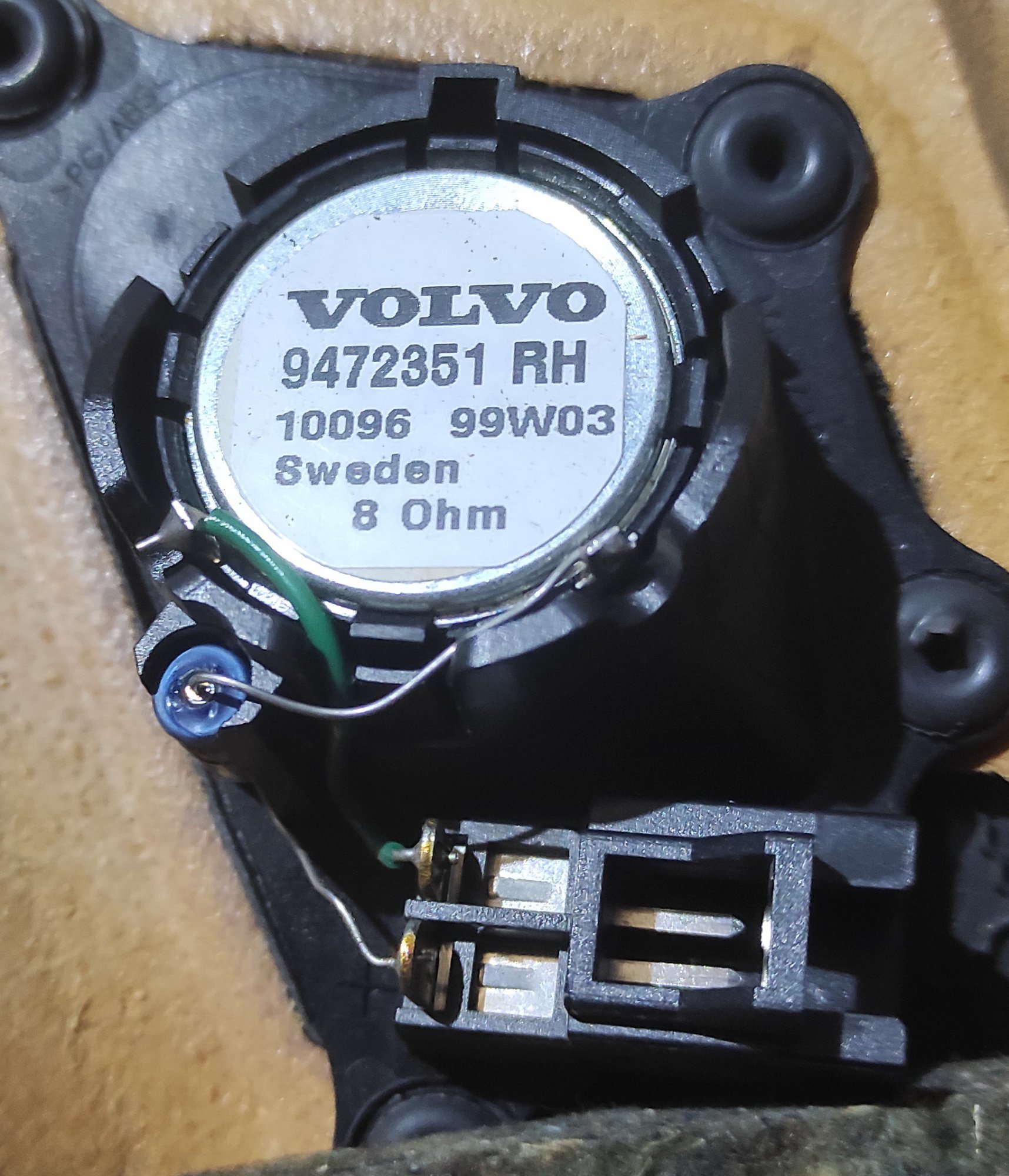

Есть у меня пара вот таких пищалок, точно рабочие, менял дверные карты, на своей ласточке, остались. Может их присобачить?
Фланец я придумаю
Фланец я придумаю
Супер. Только скусить лишнее, вылущить собственно пищалку оттуда. И на шайбе-переходнике взамен дрянной пищалы в колонку.
Нужно ли пилить имеющийся фильтр, или так как старый с номиналом 8ом и новый тоже, то и так сойдет или мух с котлетами путаю?
