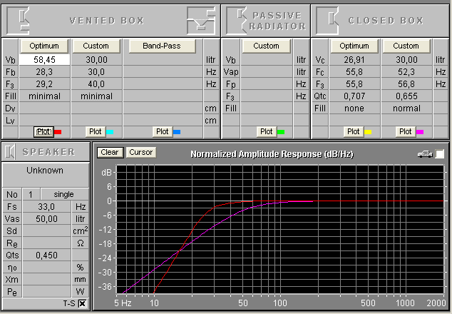

Нужна замена сгнивших подводящих проводков и реанимация или замена резинового подвеса.
И вот что можно получить:
Fs, 32.81, Hz
Re, 6.31, ohm[dc]
Qt, 0.45, -
Qes, 0.51, -
Qms, 4.13, -
Vas, 49.63, liters
Примерно так
Хотя здесь в ФИ очень красиво, но боюсь малый ход диффузора боком выйдет, да и ящик слишком велик.
Но ФИ здесь проходит и в 30 литрах.
Для ЗЯ - вообще идеально. И 45 Гц не так уж плохо.

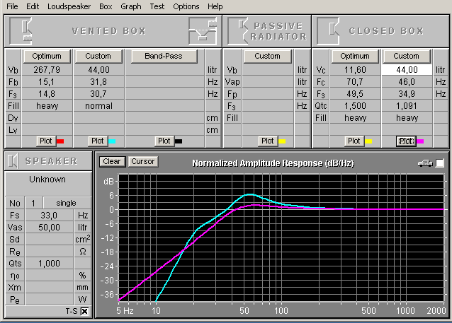

А вот не соглашусь. По крохотному личному опыту такая добротность бывает только у 10ГД-30Б, они только на магниты годятся.
А у 10ГД-30Е32 (с "кобальтом") всё не так плохо.
учитывая, что у этих "чудо"-динов Qts=1 +/-0.5
"Чудо" -> 25ГД-26Б (35ГДН-1-4)

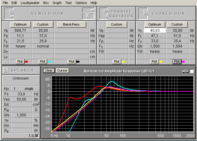

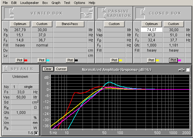

Принимаем, что дины Николая37 с Qts=1, в коробке 44л:
С ФИ тут вообще "фи". ЗЯ уже более-менее. А небольшой горбыль в ЗЯ удавится небольшим ПАС'ом в днище ящика.
В любом случае -- гадаем на неопределённостях. Измерений не будет.
Динамик воткнётся в ящик -- будет понятен дальнейший ход.

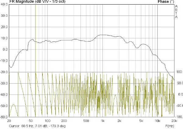

Моя, ЧХ если устроит, с 15см в щите 70х80см
    154.6 KB · Просмотры: 113
6,433
6,586
237
Лучше снимать галочку потому что это не фаза, а плохая порнография.
P.S. Кто-то недавно писал, что не видит никаких горбов в области 1 кГц. Здесь тоже не видит???
Хотя с 15 см - это "ни о чём", верх лучше затирать.

С 1м на 1кГц не горб, а палец почти на 5дб, но это у меня. Может кому-то повезло с дином больше.
26,177
12,148
Судя по ровной басовой полке и спаде ниже резонанса, вы смотрели ачх в упор к динамику, а там получается обычно торчащий холм в районе кила-двух, чего нет на дистанции . Обычный косяк начинающего, смотреть не туда, где нужно. А нужно на участке нижнего среза, в районе резонанса, остальное ошибка.

Спасибо за график, но какая разница есть у него горб на 1...2кГц, его не нужно туда загонять, предел этого динамика в поршневом диапазоне 500Гц
apalych
7 Июн 2021
2,318
2,013
93
Кам'янець-Подільський
Андрій
Весьма благодарен. Что нужно, -- увидел.
Угу, приблизительно это и хотел глянуть.
Норм. Приблизительно интересовал правый край поршневого. А издали не разберёшь.
