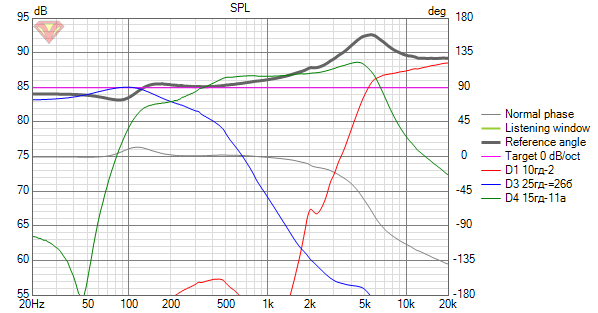

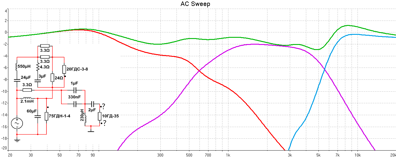

Версия последовательного на НЧ/СЧ + параллельный на ВЧ, на деталях от фильтра S-90, СЧ - 20ГДС-3-8 или родной 15ГД-11 с минимизированным колпачком.
Всего пару деталей не из фильтра. Без 24 мкФ СЧ зверски перегружен НЧ составляющими, хоть ты лопни. СЧ с ПАС в окнах, без ПАС - гул на резонансной частоте в боксе. Смотрю схемы мужиков.
Segun
12 Июн 2020
641
383
Импедансы моих головок прицепленны. Жрать охота, однако пошел ужинать.

Делители учитываются, а импедансы мои.
НЧ-СЧ красиво, кстати, клетка 2 дБ - это слишком, хотя бы 5...6 дБ. ВЧ специально подняты, чтобы не было провальчика на 5...6 кГц? Но тогда подчёркнуты самые сибилянты 8 кГц.
Конечно, подстановка схемы замещения вместо реально измеренной АЧХ - это симулянтство.
Надо делать и подгонять по факту, особенно СЧ-ВЧ - на слух.
Да, уж. Многие шарахаются от ПАС в окнах, хотя делать ее на порядок проще, чем НЧ ПАС в стенке ящика.
Сергеевич не учитывает, что симулятору нужно подставить реальные АЧХ с микрофона и импеданс, измеренные уже в ящике
Всё он знает и учитывает, просто он застрял на Спектралабе. Без реальных замеров конкретных АЧХ (и многого другого) всё это - симулянтство, не более, я постоянно это пишу.
Бокарёв справедливо предлагает сравнить симуляцию с его реальными замерами. Что разница будет - несомненно, весь вопрос - какая.
Судя по всему, Нивага расчитывал свои фильтры именно в симуляторе, без учёта реальной корявости динамиков.
По поводу последовательного на 25ас-109, я пытался свои ачх подставить, номиналы улетают сильно. И средник переполюсовывается.
И провал между сч и вч, ожидаемый. Так что попасть на ровную без микрофона не реально.

Для этого "симулянт" и нужен. Кстати, разница токов в НЧ и СЧ динамиках - образцово-показательная.
20ГДС-3 уходит в тундра выше 5кГц (ещё и ямка будет?)
АЧХ - фильтров по напряжению. Пишу на всех столбах.

АЧХ фильтров по напряжению. Чуйка НЧ по басовой полке 85дБ/Вт, СЧ по мидбасовой полке 89, ВЧ средняя 92. Сопротивления деталей фильтра всегда учитываю.

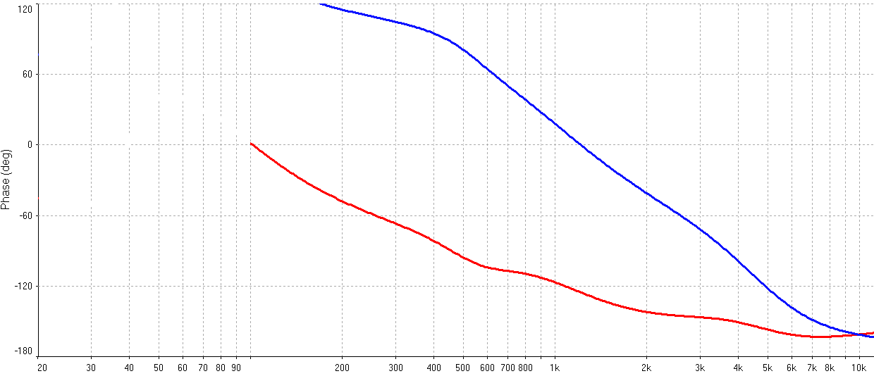

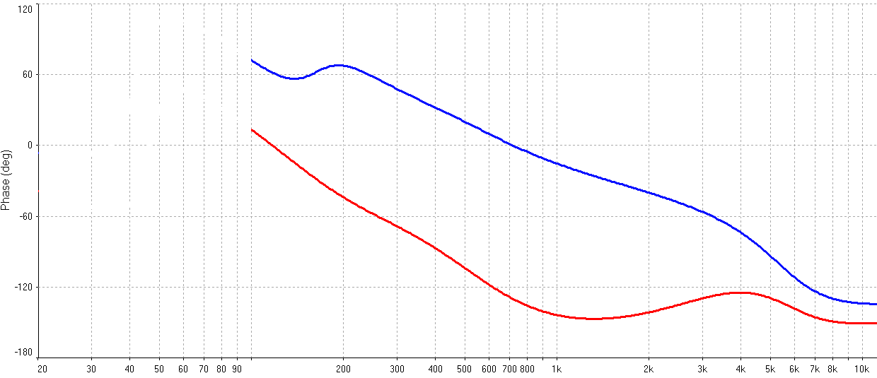

ФЧХ токов в НЧ (красная) и СЧ динамиках. В области совместной работы (150...1500 Гц) дельта фи ездит от 80 до 130 градусов, на разделе - 120. Включать в противофазе, на разделе должно быть на 5дБ выше точки пересечения, исправил бирюзой.
Кстати, в моей схеме вот так:
От 150 до 2000 Гц дельта фи в пределах 80...180 градусов, а если учесть, что выше 1кГц акустический центр у НЧ дина отодвигается назад, а фаза звукового давления дополнительно запаздывает, то в пределах 130...180 градусов.
Кривые импеданса у обоих схем достаточно хорошие.

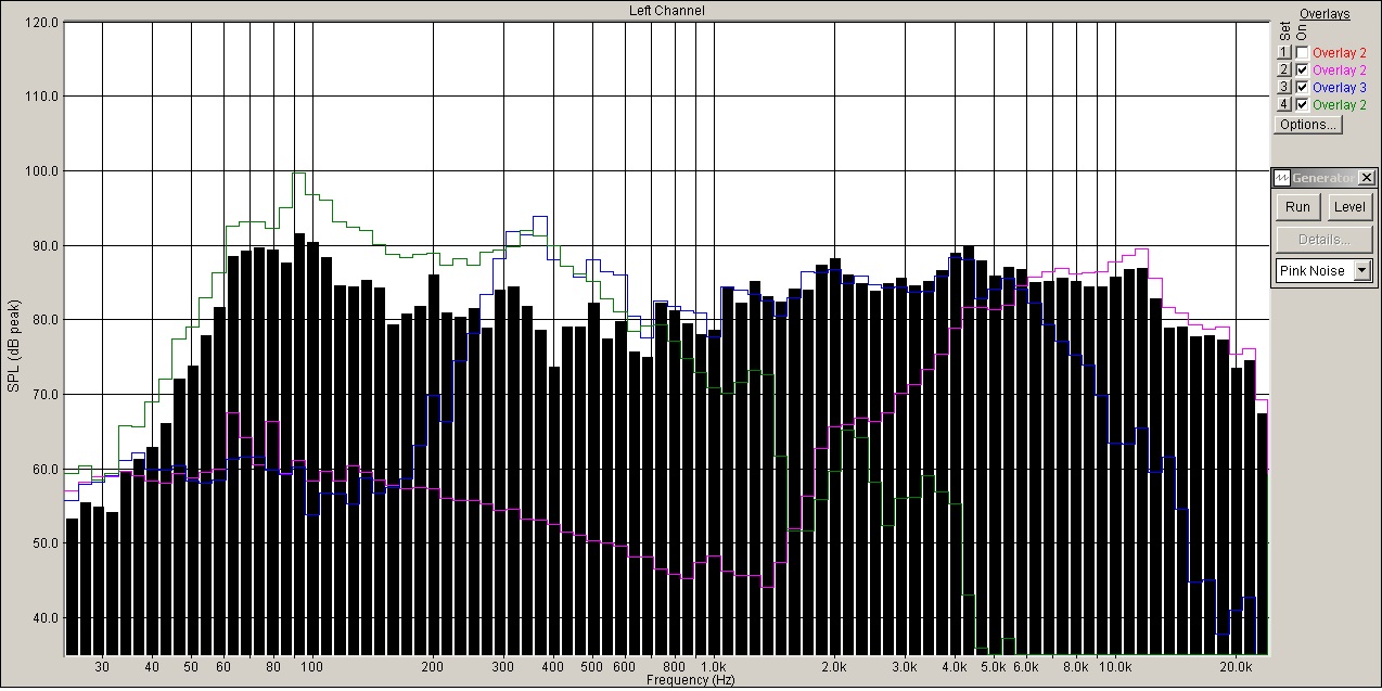

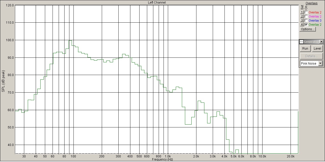

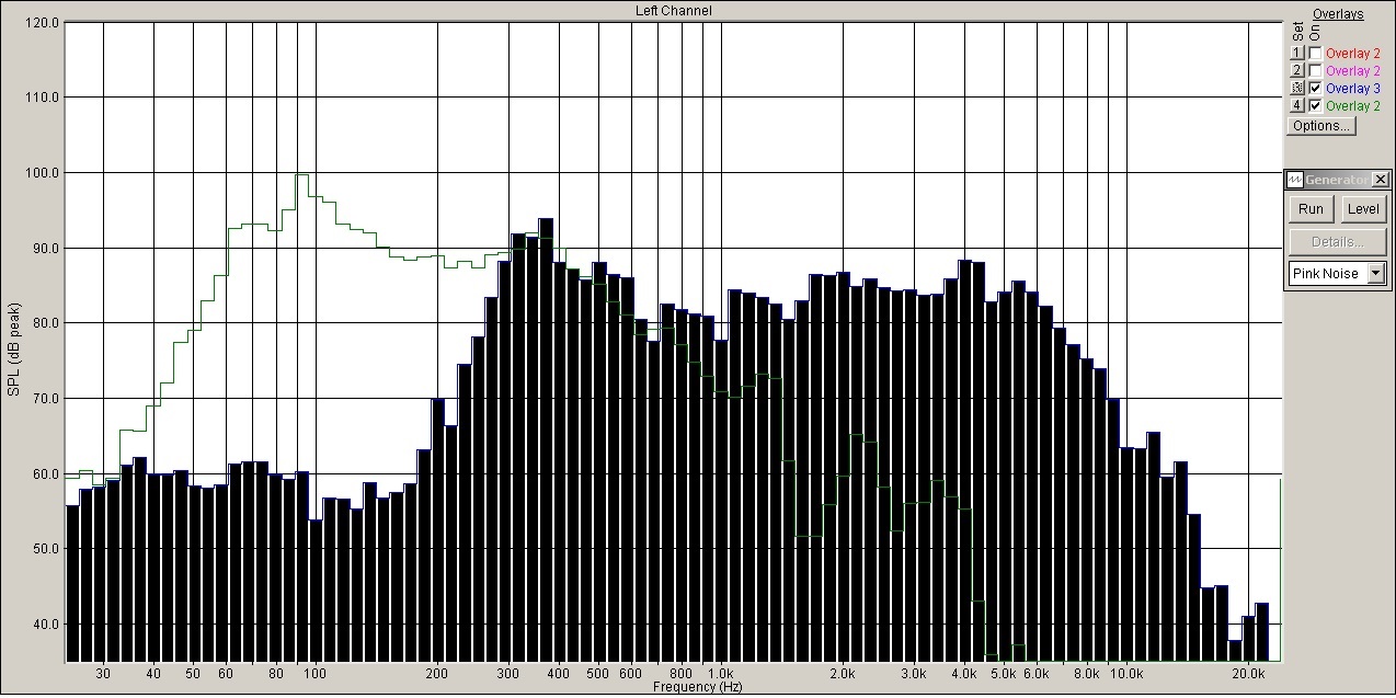

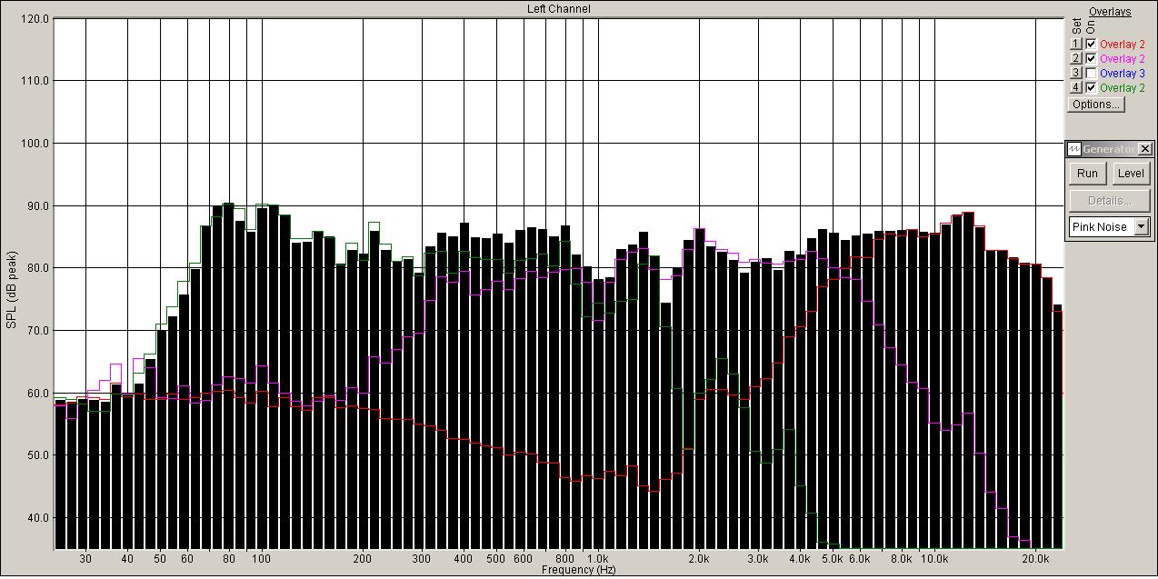

Забыл сказать, ачх тут более-менее лишь в одной точке, глядя на пищалку. Ниже сместить микрофон-все резко хуже, ямища на средине .
Что касаемо звучания, то на шуме слух резануло. Средина торчит, звук кричащий, баланса нет напрочь. И это- с гасилками на средине.
20ГДС-3 фильтр от Ниваги.jpg75ГДН1 Л с ф-рами по Ниваге.jpgСуммарная  ачх  трехполоски по Ниваге.микрофон на оси средника.jpgСуммарная ачх  трехполоски по Ниваге .микрофон  между сч и вч.jpgТри  полосы   на фильтрах по Ниваге.jpg
Фильтры по Шорову.
Полярность средника сам перепутал сослепу. Поэтому написано про инверсное включение. Оно на деле прямое, как в схеме помечено.
Тут, кстати, направленность просто широченная, ачх вкопанная, не меняется от положения микрофона вообще. Звук слитный, баланс ровный, в итоге чуток прижал срединку и уточнил фильтр к пищале. Чисто, макияж. И всё. Готово.
ПС. Шоровский средник валит с 4 килогерц, супротив 6 кгц от Ниваги. Отсюда лучше дела с направленностью и ясностью звука.
Синим   Шоров   инверсное  сч  .Розовым указанное включение сч.jpgТрехполоска   с фильтром Шорова  инверсное включение средника. Блеск.jpgФильтр Шорова НЧ без соседей.jpgФильтр Шорова СЧ без соседей.jpgФильтр Шорова.НЧ  и СЧ  без  вч.jpgФильтры   от  Шорова    с указанной полярностью средника .Микрофон по оси сч.jpg

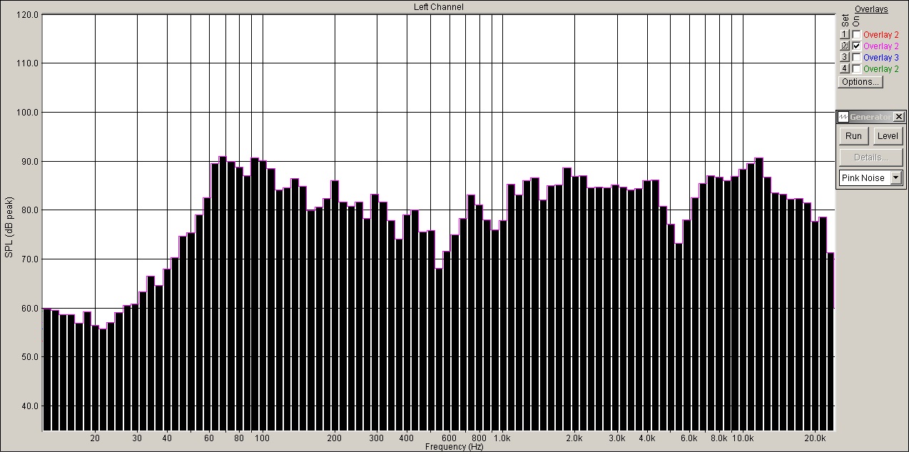

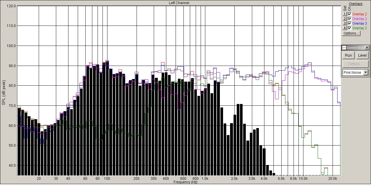

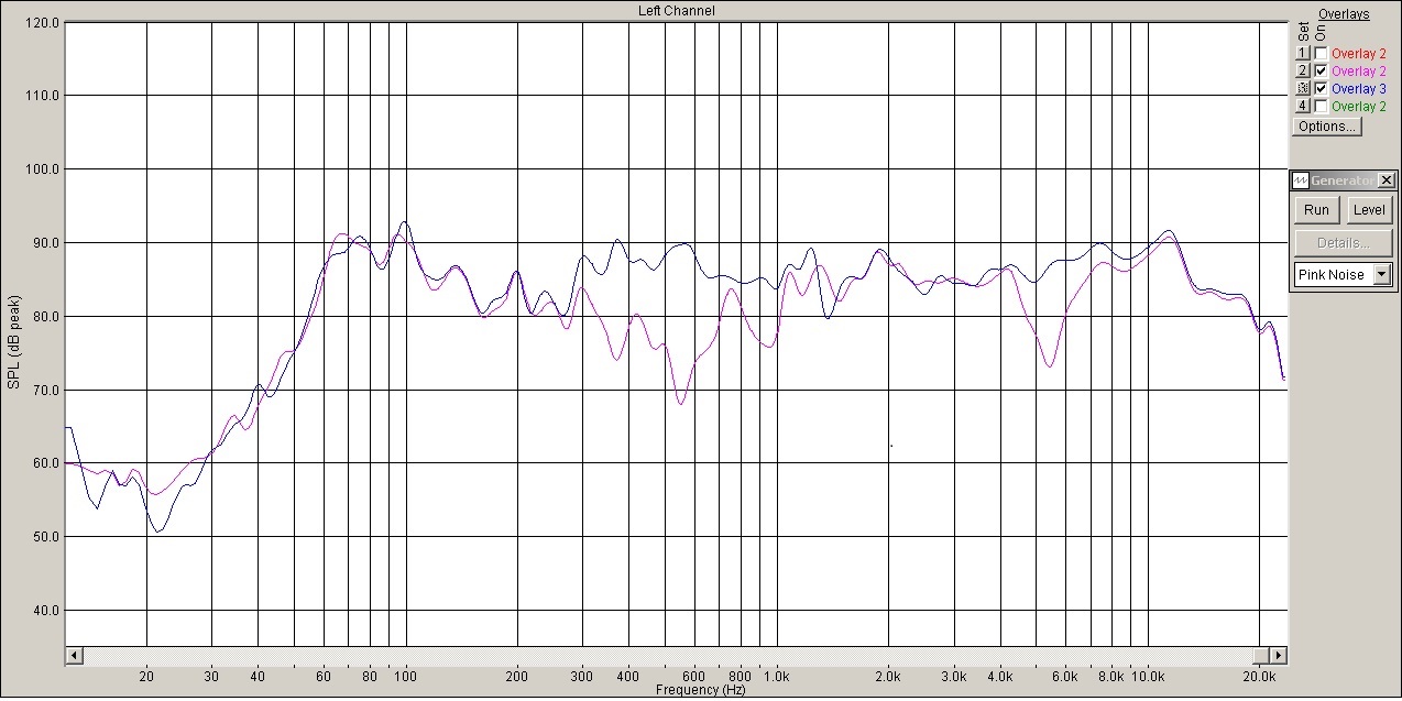

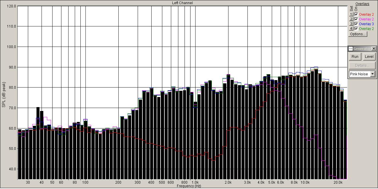

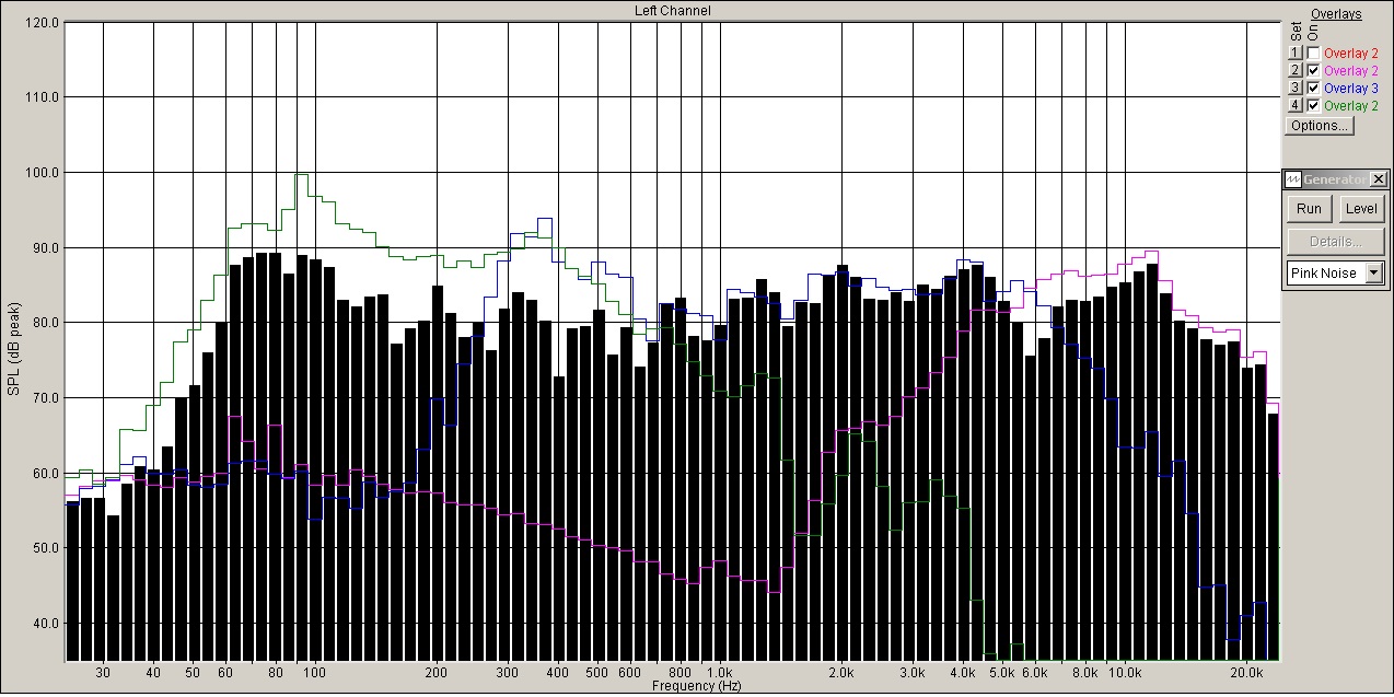

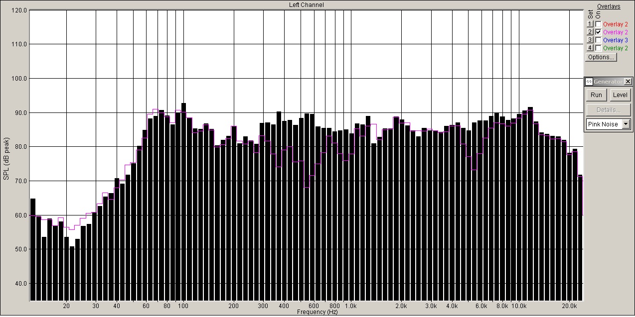

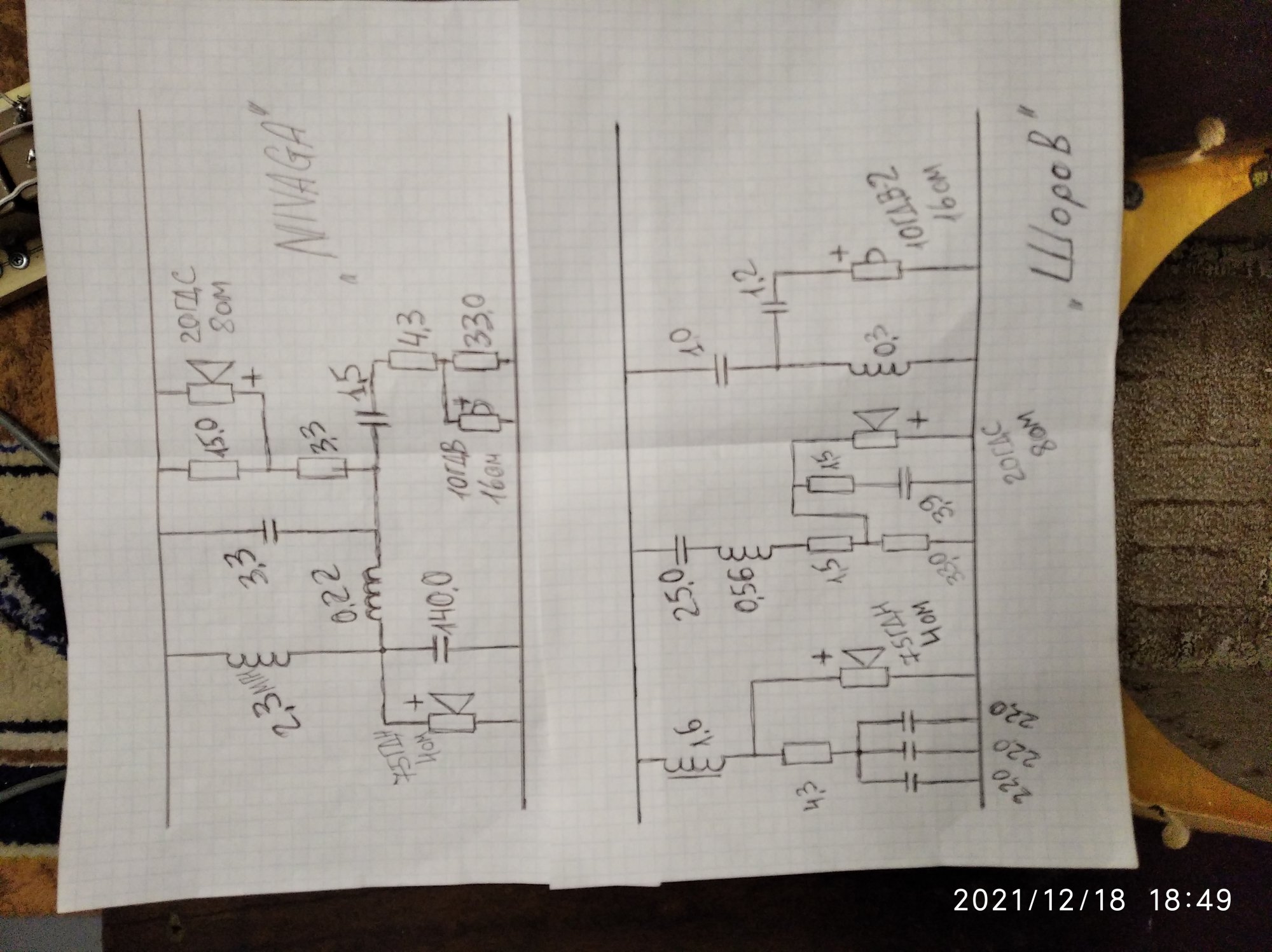

Хочу уточнить. Измерения двух вариантов фильтров для одного комплекта динамиков 75ГДГ-1-4 (30ГД-2), 20ГДС-3-8 (лучшая версия 15ГД-11 с ППУ подвесом), 10ГДВ-2-16 ?
АЧХ с фильтрами Нивага по оси средника должна иметь своих поклонников: подняты басы, между НЧ и СЧ пологая яма, шип на 2 кГц вряд ли хорош, а на 4 кГц подчеркивает струны, наверное. а спад выше 12 кГц ожидаем - это динамик, а не фильтры.
Я ожидал. что будет хуже. Послушать бы разницу живьём.
Одинокий СЧ динамик по Шорову намного лучше, чем по Нивага. Вряд ли такой большой пик на 300...400 Гц - хорошо.
Не понравилось. что АЧХ заметно меняется при сдвиге уха (микрофона) по высоте, значит по Нивага колонки надо ставить довольно высоко, а чаще они стоят на полу.
Напрашивается вывод по замене СЧ и ВЧ динамиков на более путёвые - тот же Альфард и SC-10N.
Как я понимаю, там всё будет лучше?

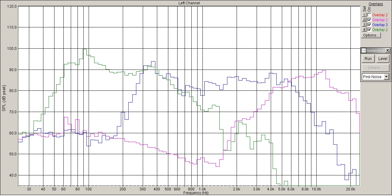

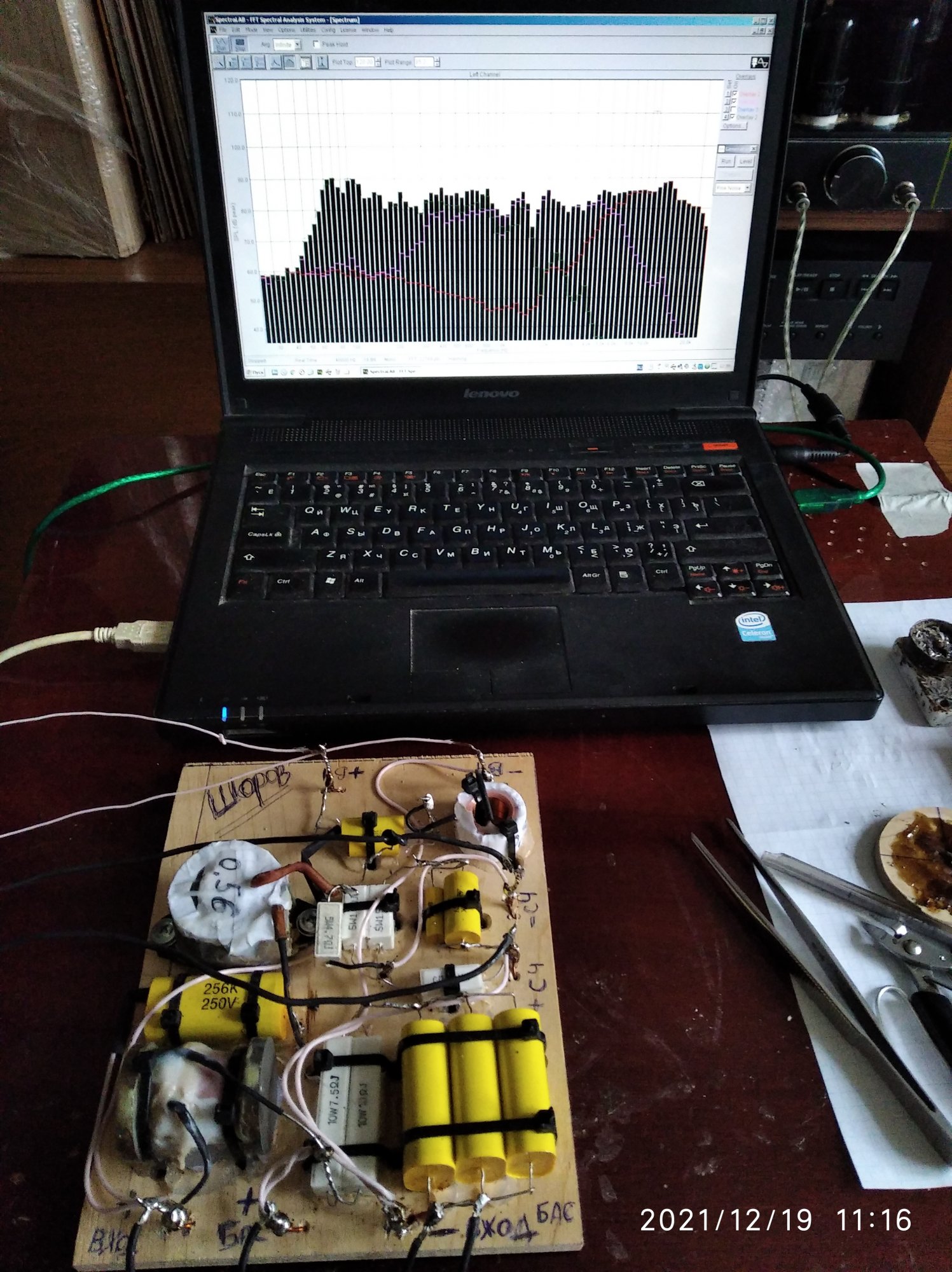

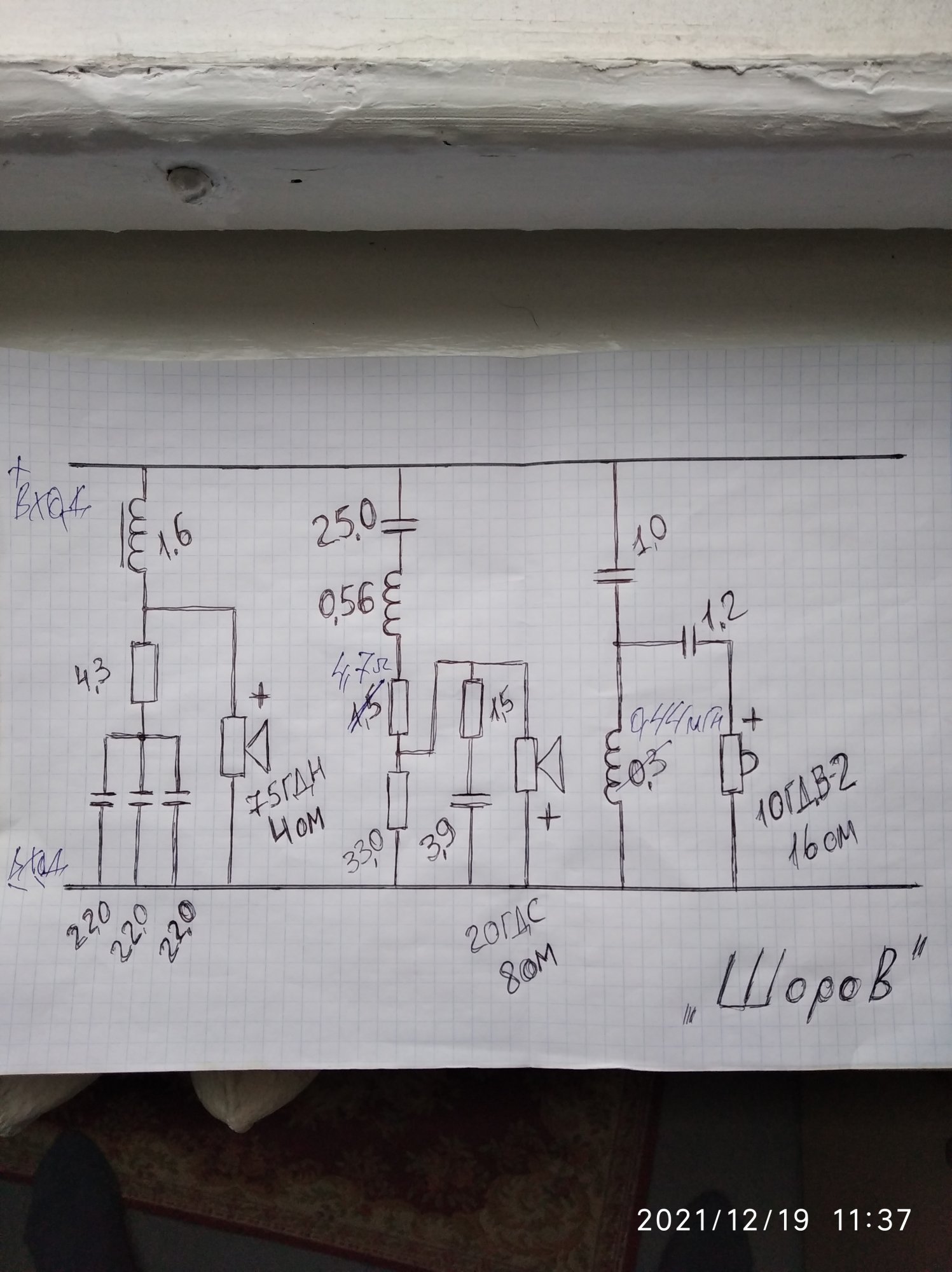

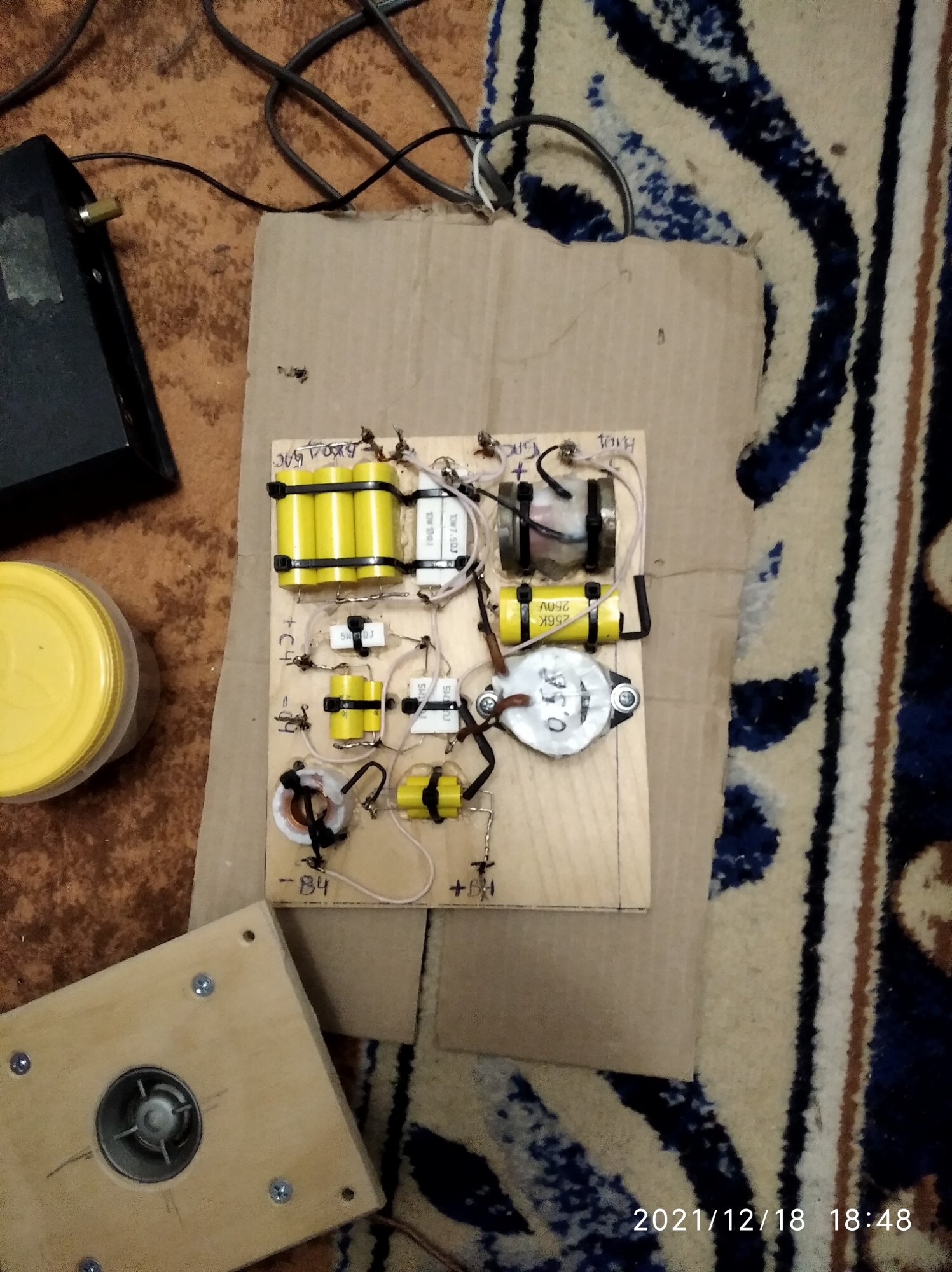

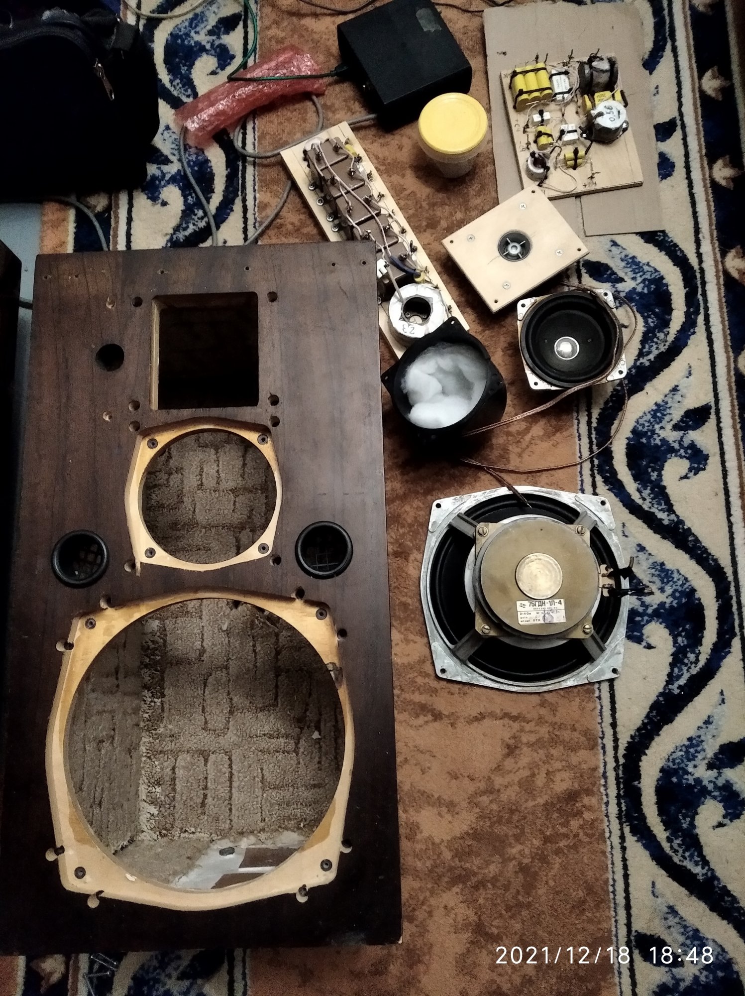

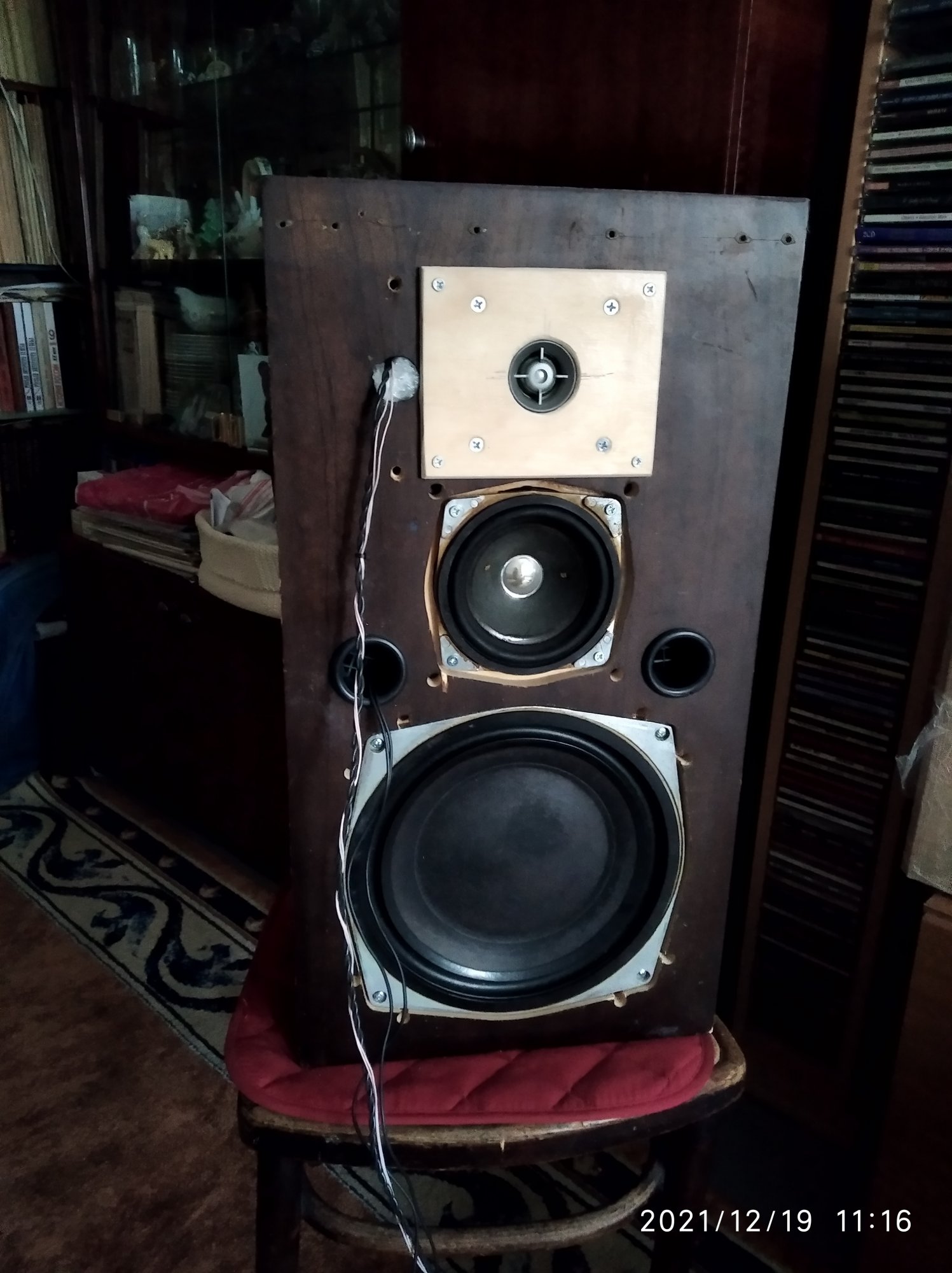

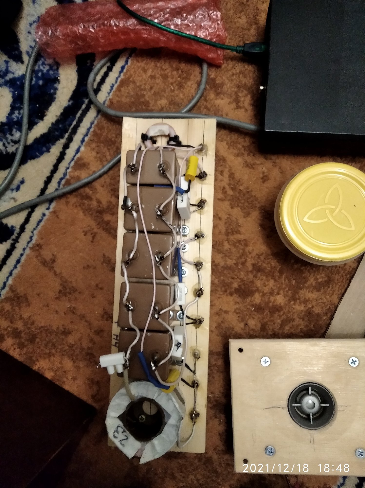

Получен комплект : колонка, три динамика, два варианта готовых фильтров, задача была измерить и сравнить. Что сделано. Откуда схемки- не ведаю. При случае спрошу.
ПС. Фильтр по Шорову был уточнен на ходу, чуть прижато чутьё у средника и сдвинут вниз срез у пищалки, заметно улучшен при этом стык сч и вч.
IMG_20211218_184819.jpgIMG_20211218_184825.jpgIMG_20211218_184828.jpgIMG_20211218_184913.jpgIMG_20211219_111642.jpgIMG_20211219_111650.jpgНивага  уточненная.jpg

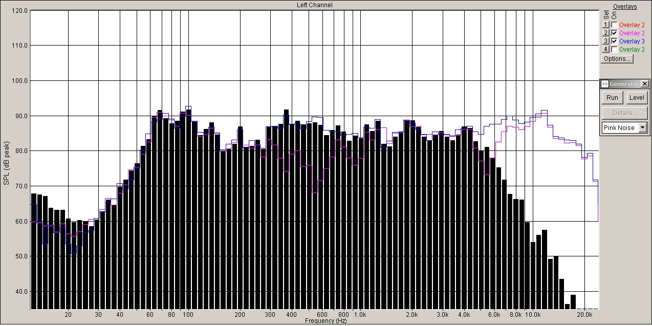

Финальные ачх по Шорову

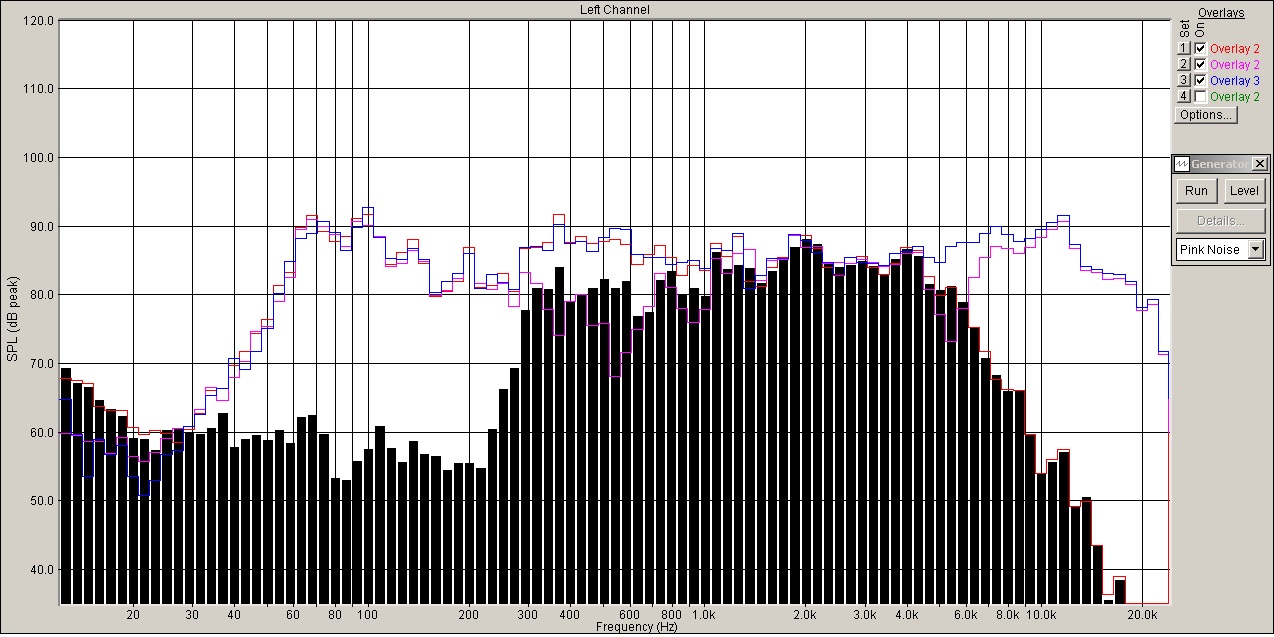

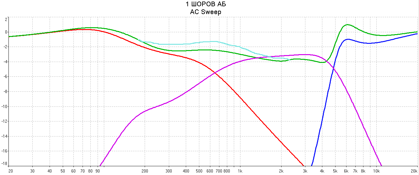

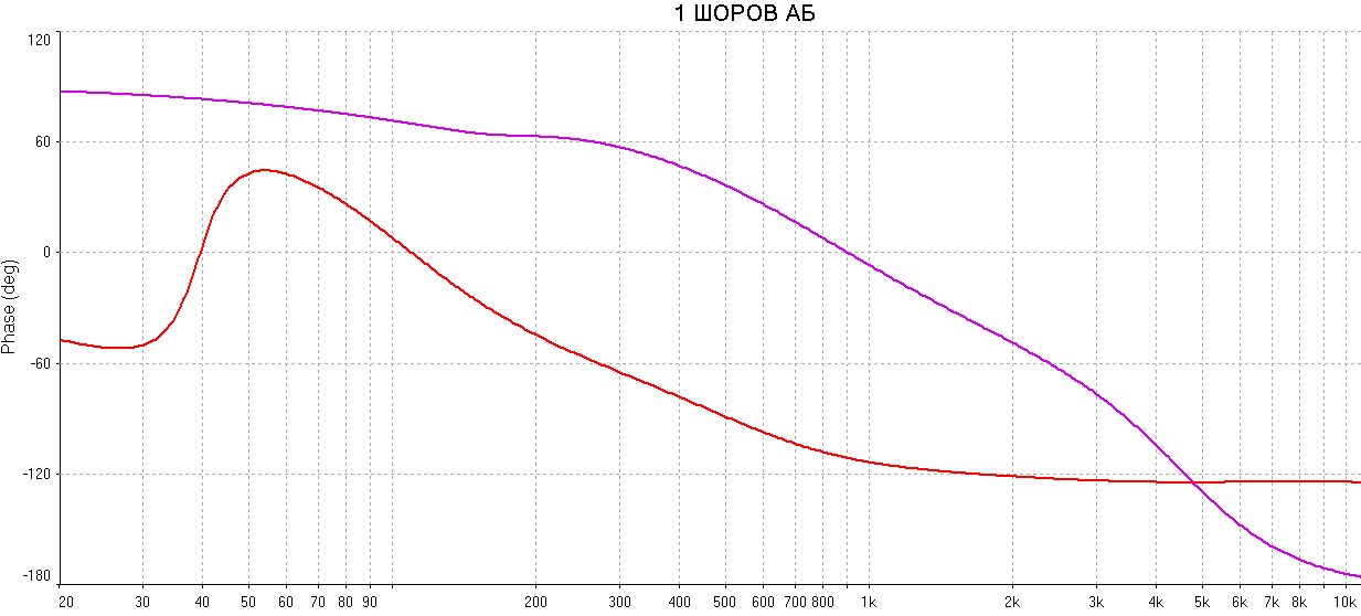

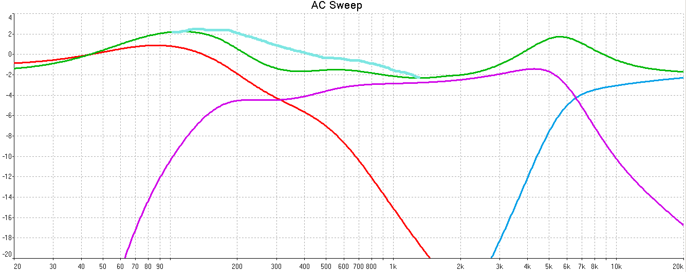

Мулькосимки схемы:
Фазы токов НЧ и СЧ:
100...130° разницы, конечно же, противофазное включение.
По ФЧХ дорисовал бирюзой реальную суммарную АЧХ по напряжению.
Просится уменьшение конденсатора 25 мкФ до 14...18 мкФ, с улучшением разницы фаз до 150° и практически без изменения суммарной АЧХ.
Также здоровым выглядит увеличение 1,2 мкФ до 1,5 мкФ с одновременным увеличением 1,5 Ома в СЧ звене до 5 Ом. Верхний стык чуть мягче и протяжённее.

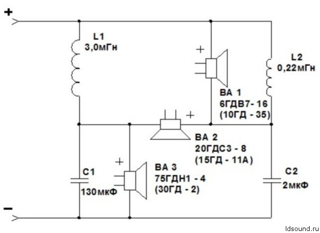

три динамика, задача была измерить и сравнить.
Кстати, данный фильтр от Нивага существенно отличается от его прошлых вариантов, вот пример, взято с этого же сайта
Видно, что динамики соединены последовательно, а в испытуемом варианте - брюки превращаются, превращаются бррюки... в гибрид последовательного и параллельного фильтра.
В конце концов должен был получиться фильтр Шорова, если бы не "маленькая техническая неувязка" - попытка изо всех сил цепляться за "последовательность".
Сама же идея в теории красивая и простая (как думают многие) - "на тебе СЧ динамик всё что не съели НЧ и ВЧ динамики", а в результате будет всё идеально.
Гладко было на бумаге, но почему-то забыли, что динамики - не резисторы и имеют свою кривизну, если исправляешь кривизну одного динамика, то в отличие от параллельных фильтров, такая коррекция влияет на другие динамики.
Идея красивая, но динамики должны быть подходящие и настройка простой не получится.

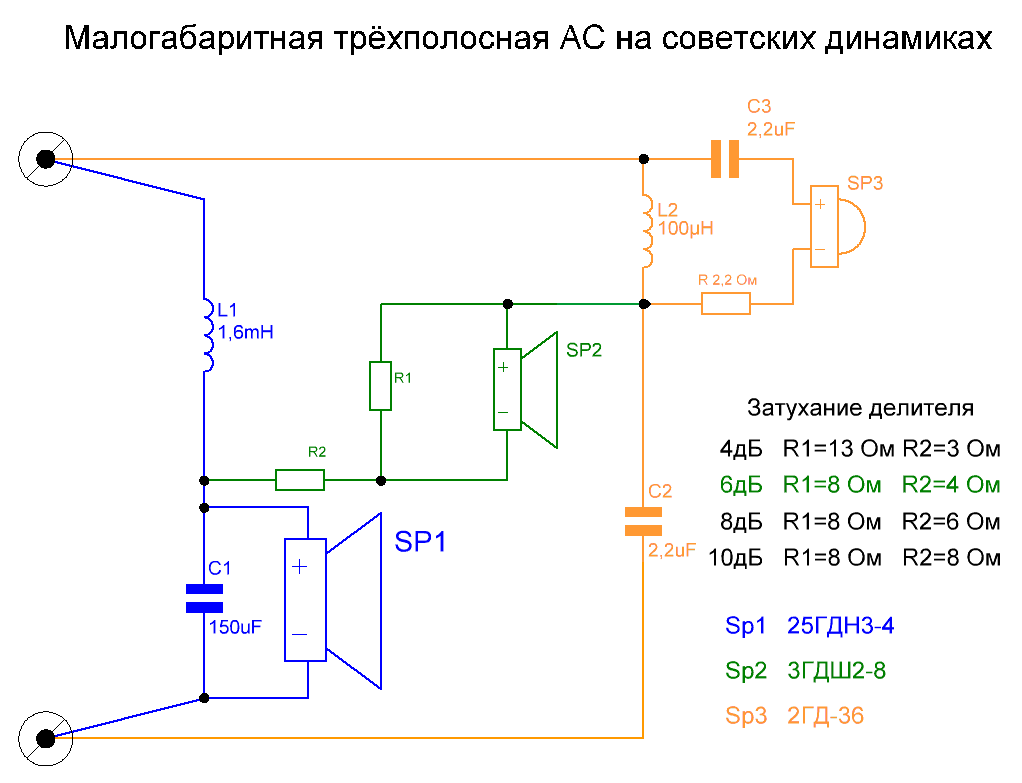

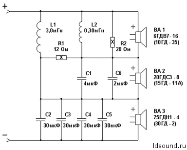

Лет 5 назад или больше, я из принципа сделал трёхполоску с кучей "инноваций" (тьфу, слово поганое).
Начальные условия: только самые доступные советские динамики, последовательные фильтры, смещение динамиков по глубине для выравнивания фазы, ПАС, оформление ФИ + ОЯ и так далее.
Цель: пощупать всё самому и получить своё мнение.
Вот такие получились фильтры:
Здесь коренник - 3ГДШ2-8, остальные - пристяжные в тройке. В процессе настройки столкнулся с трудностями. Лучше было бы отдельный фильтр для ВЧ, но я шёл на прынцып - последовательное соединеие всех динамиков. Повышенная частота раздела СЧ-ВЧ вынужденная, компромиссная.
Результат достаточно хорош для исходного материала, но настройка надолго отбила у меня тягу к последовательным фильтрам. Пришёл к выводу, что с параллельными фильтрами настройка была бы легче.

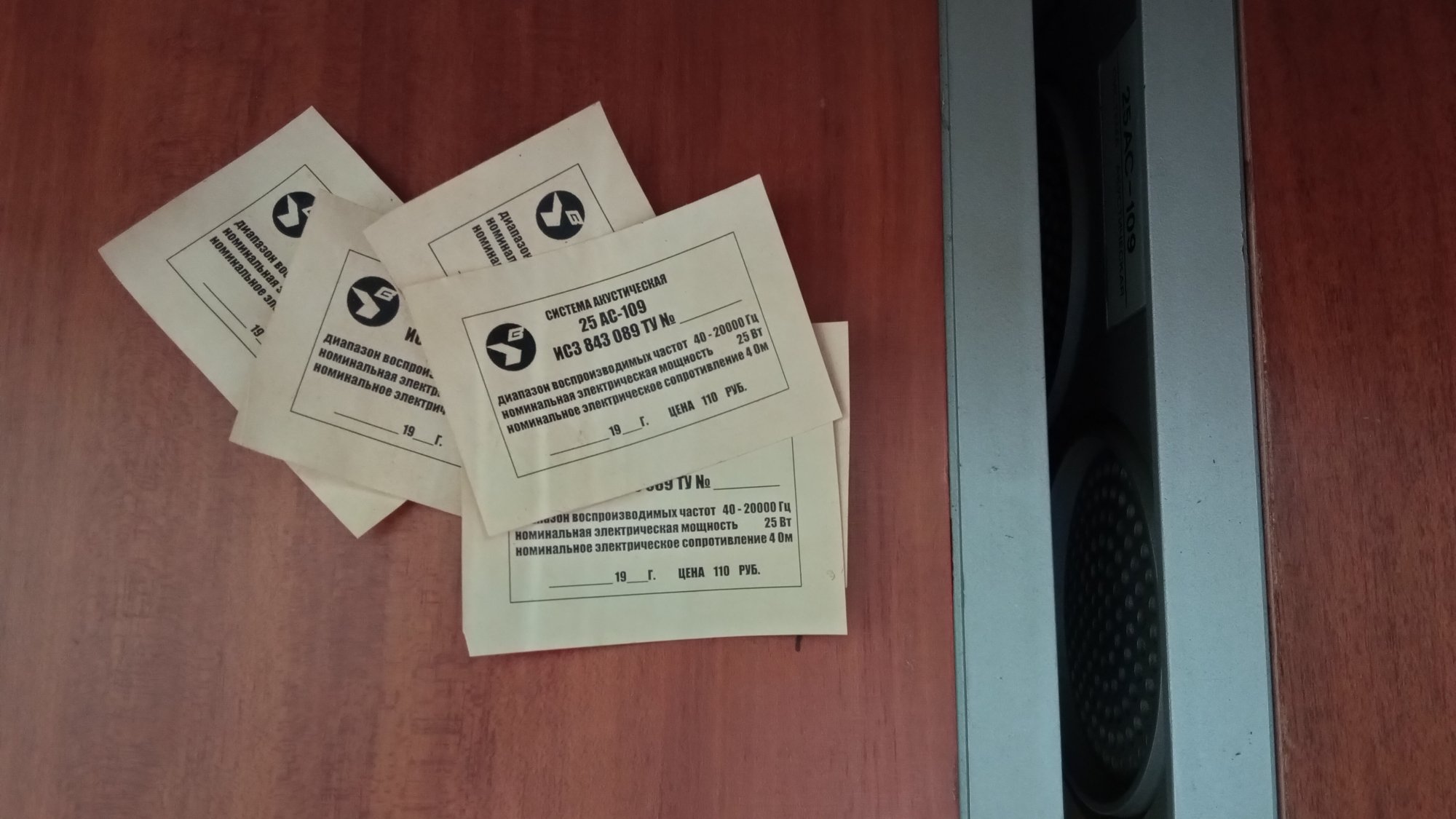

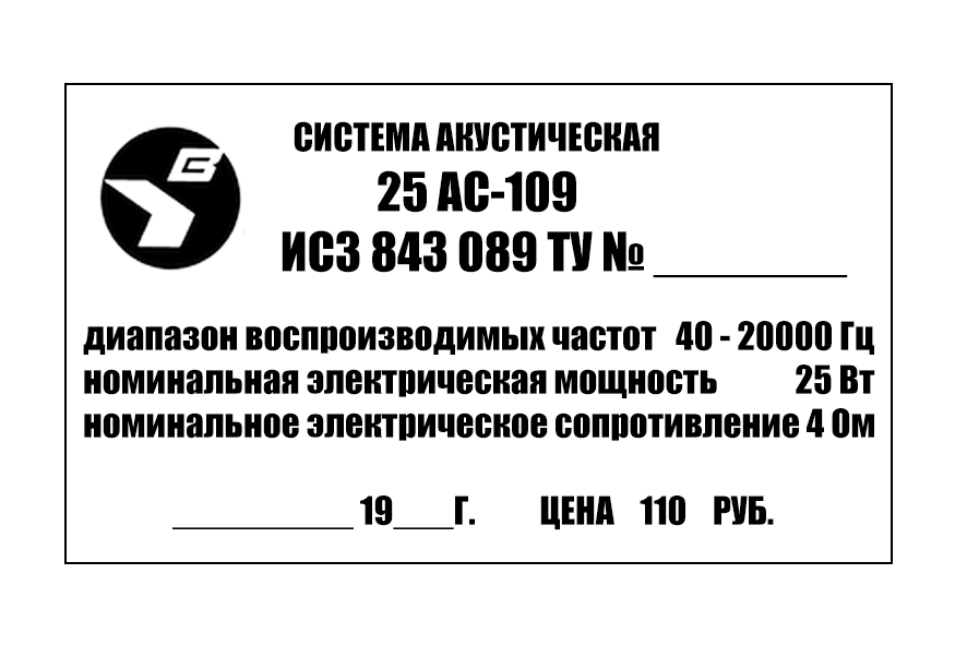

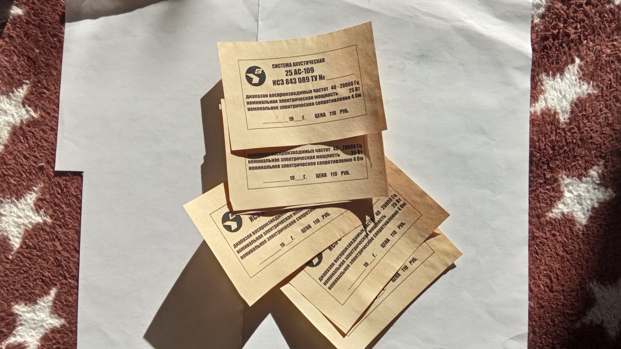

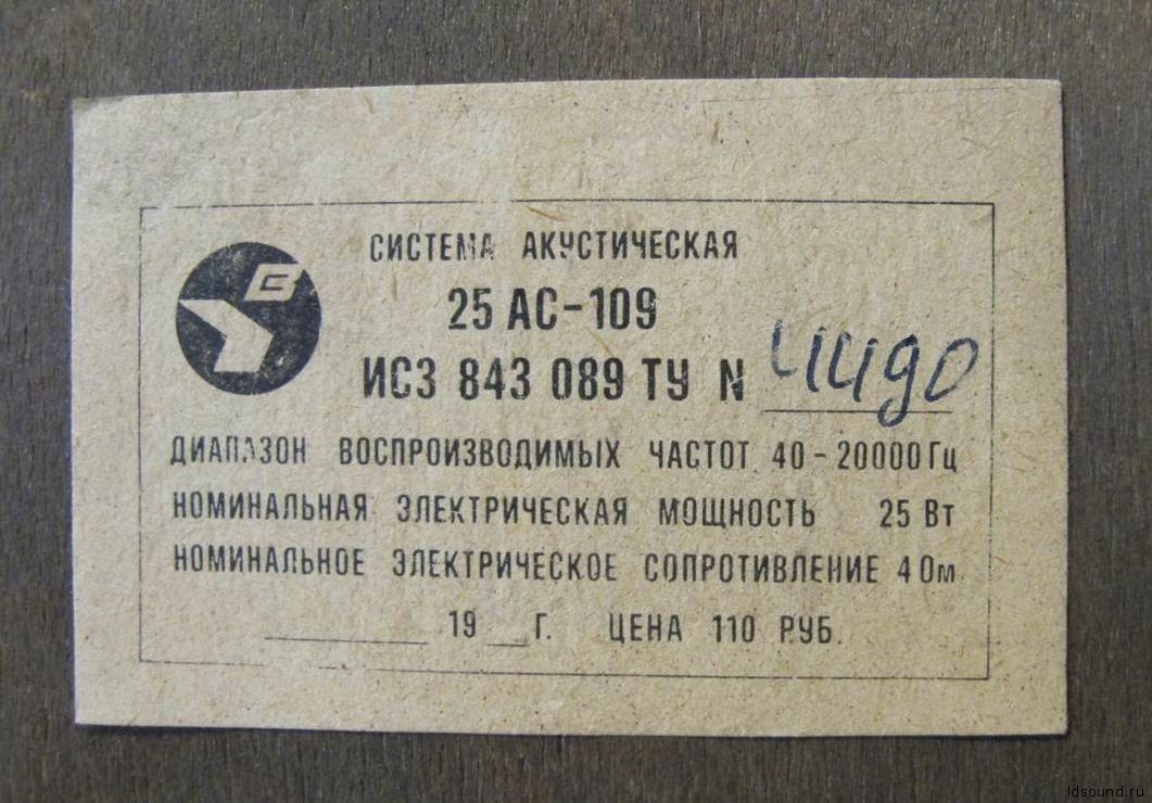

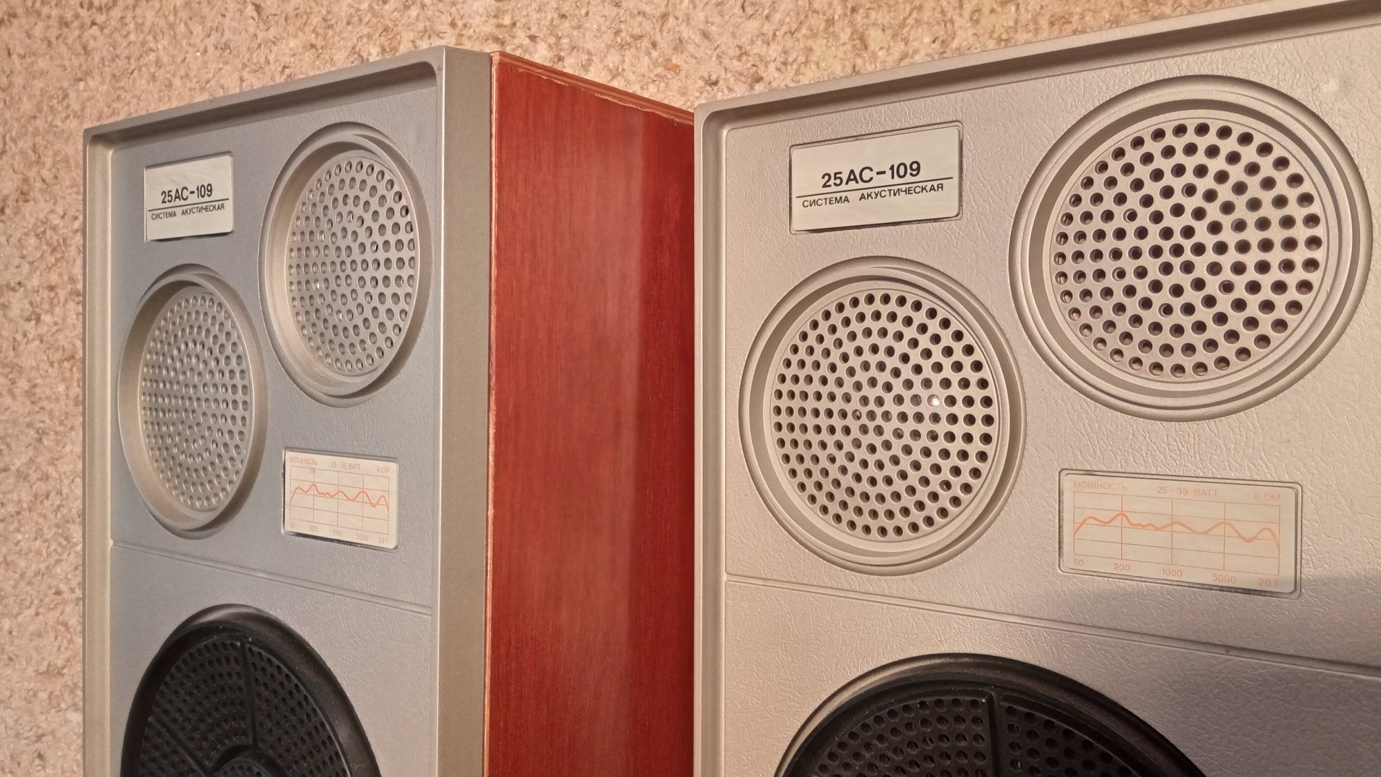

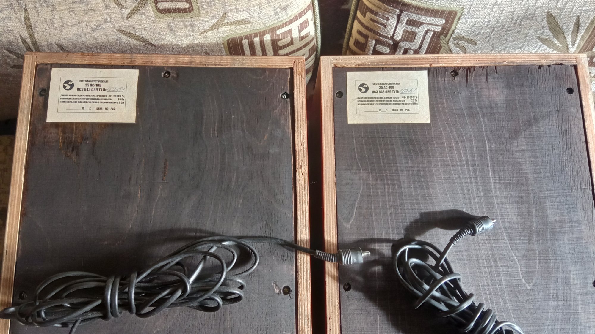

Сделал цифровой вариант шильдика. Может пригодится
    165.3 KB · Просмотры: 199
    46.7 KB · Просмотры: 179

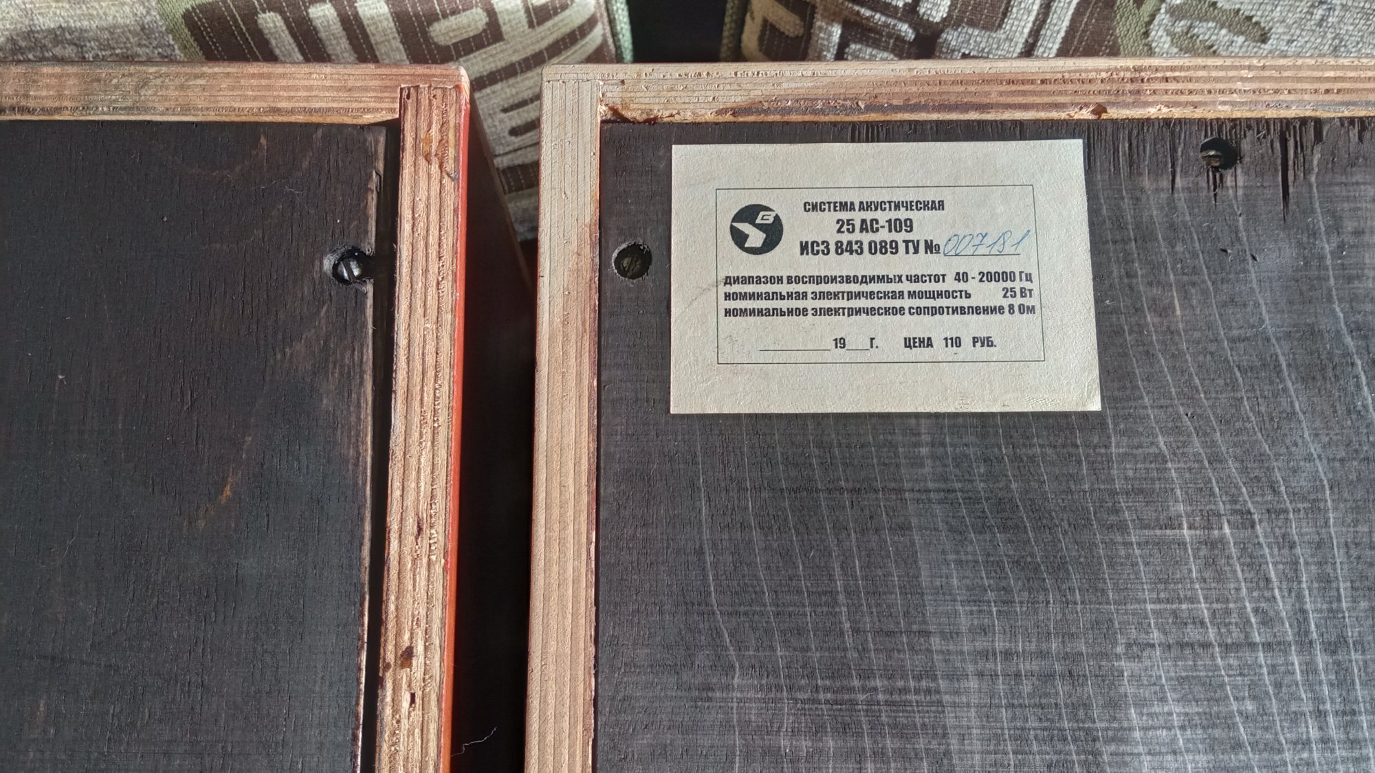

Это просто шрифт с параметром Bold
Это impact, он сам по себе такой, уже не стал заморачиваться с подбором
Чтоб немного состарить белоснежный лист офисной бумаги вымочил её в чае, получилось норм
    228.4 KB · Просмотры: 175
    389.1 KB · Просмотры: 164
    430.8 KB · Просмотры: 198

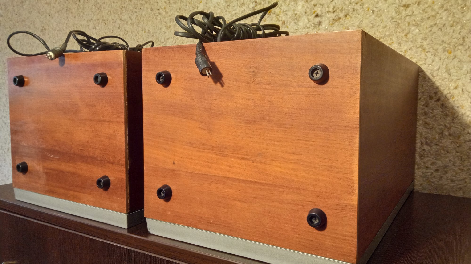

А может надо кому "Вега 50АС-104". Подхрипывает один из НЧ и вроде как ободрана плёнка(краска) на одной АС в области НЧ.
Pavel
15 Июл 2021
91
96
14
34
Беларусь
Минск

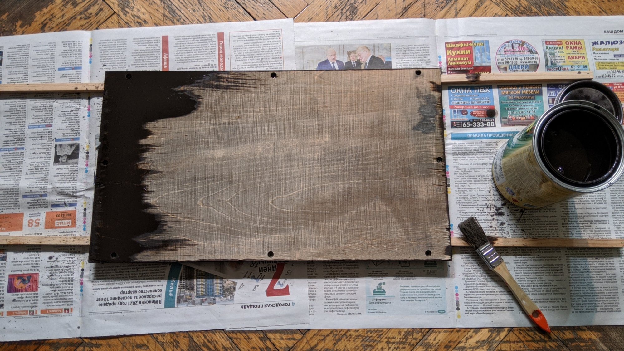

Так это выглядит в результате.
Заодно шлифанул и покрыл тонированным защитным антисептиком заднюю крышку
