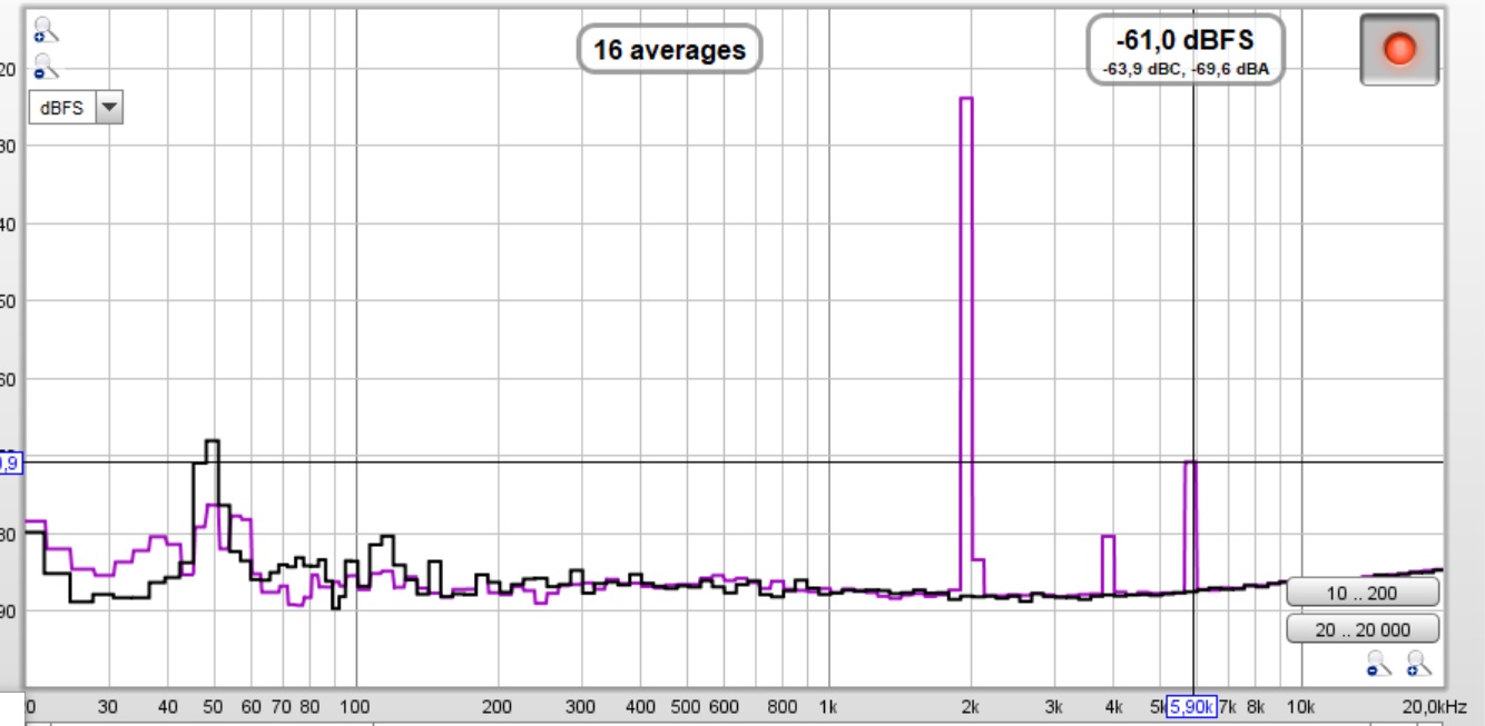

25гд-26Б из темы про фронтальники. С фильтром и ВЧ не отключен.
2кГц - вторая -56дБ, третья - 46дБ. Ничего неприличного, о чем стоило бы говорить.

Речь шла , напомню, что веговская 8 "так не может" - а вот может!
Но спектр нехороший. У нормальных динов он ближе к триодно-ламповому.

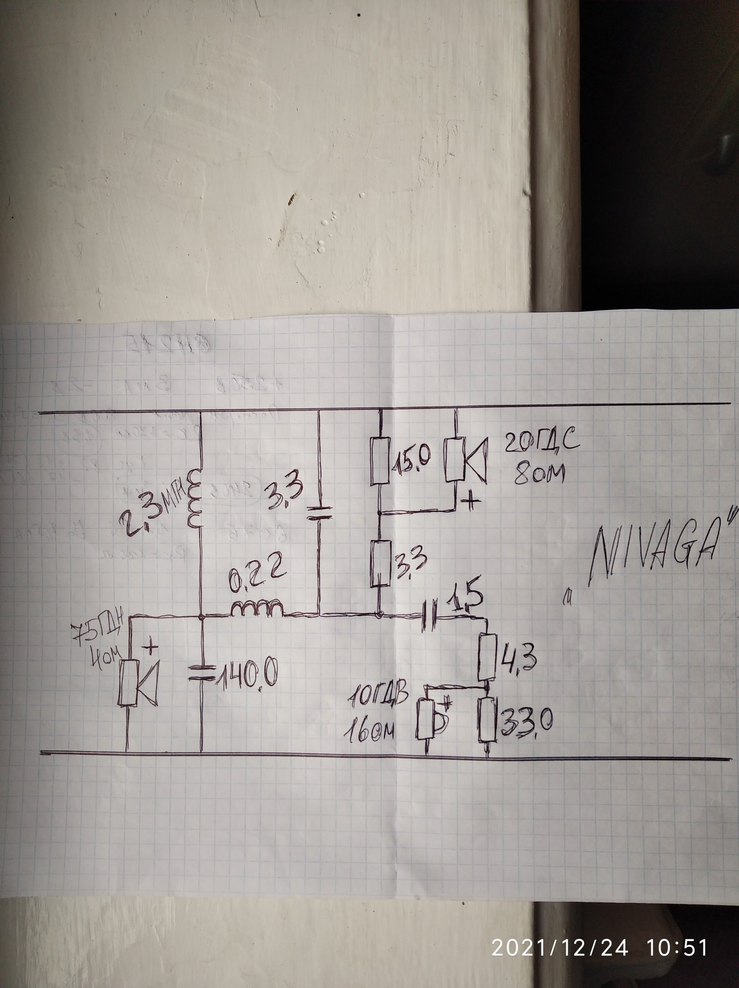

Вариант переделки я использовал на странице (35ac-018.ucoz.ru/publ/sobral_filtr/1-1-0-40),
только не использовал цепь цобеля, динамик приглушил параллельным резистором.
Конечно, я знаком с этим сайтом и достаточно давно.
Обращаю внимание, что динамики по ссылке совсем другие, чем для 25АС-109 и замена динамиков неизбежно потребует замены фильтров.
Хуже всего, что никаких замеров нет, всё на уровне "Я, Гуру, так слышу".
Мой опыт создания трехполоски с последовательными фильтрами и другими динамиками показал, что не всё так просто и пришлось повозиться, чтобы получить хороший результат, "простота" фильтров обманчива. Без микрофона правильно настроить нельзя.
Низкочастотники мне придется ставить в ящик и слушать какую частоту он вытянет, надеюсь около 4000-5000Гц,
Не подвес влияет на верхнюю частоту и определять на слух... Чем ниже начинает работать НЧ динамик, тем раньше на СЧ его начинает "колбасить".
Фильтр очень простой, частоту раздела, параметры можно вычислить на калькуляторе
Могу ответственно заявить, что все калькуляторы годятся в лучшем случае для грубой прикидки "с чего начать", на большее не способен ни один калькулятор.

Детали фильтра рассчитываются под свои динамики и частоту раздела, понятно что не все просто, хороший результат с нехорошими изначально колонками практический невозможно достичь. Лучше его проверять генератором сигналов вначале, а затем реальным звуком, на громкости не запредельной, динамик по своей конструкции очень похож на мидбас, низкие частоты будут его колбасить со стуком катушки на определенной громкости. С последовательным фильтром при ошибке частоты раздела больше шансов что это пройдет, а с параллельным можно и провалы на определенных частотах получить, грубо это можно проверить генератором сигналов, как и просто динамик который на некоторых частотах начинает намного тише воспроизводить звук на них он точно не будет работать, с высокочастотником сложнее не все сигналы ухом слышны.
Виктор!
Не обижайтесь. но вы ничего не понимаете и объяснять вам что-то бесполезно.
Не выдержу, выложу реальные замеры ваших последовательных фильтров, что там творится на самом деле. Можкт быть, получится сбить ваши восторги по поводу.

У меня при настройке последовательных фильтров для трехполоски на советских динамиках, было ощущение, что руки связаны. И если с разделом НЧ-СЧ всё оказалось прилично, то с СЧ-ВЧ было сложнее, пришлось делить гораздо выше, чем хотелось, поэтому я сделал для себя такой вывод: если снова попробую для трехполоски такие фильтры, то для ВЧ фильтр будет отдельный. Второй вывод: надо изначально подбирать комплект динамиков у которых естественный спад там где надо и нет явных выбросов. Но такие динамики можно настроить и параллельными фильтрами.
Есть наработка для перевода НЧ/СЧ звеньев эс-90 на последовательный лад, надо проверить.

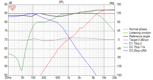

Проверил как VituixCAD справляется с последовательным фильтром от Nivaga.
Неплохо получилось, но ачх головок не подставлял, пока. Импеданс головок тоже не точно, типа какие нашел.
Посмотреть вложение 27783Посмотреть вложение 27784
Динамики распологали относительно друг друга и лицевой панели?
Я симулировал в ней, сходсто некое получается при условии соблюдения параметров что написал выше.

А давайте-ка проверим на вшивость ваш симулятор. Вот вам схема фильтра от Ниваги для трехполоски на 75ГДГ-1-4, 20ГДС-3 и пищалке 10ГДВ-2 . Вы выдаете вашу ачх, я выдаю свою, микрофонную . И будем посмотреть. Угу?
    310.6 KB · Просмотры: 221
А я перепроверяю Мулькосимом!👍
Не сказал бы, что хорошо. 15гд-11 работает на частоте резонанса с уровнем -5дБ, тянуть должен до 6 кГц без взбрыков. А он так не умеет. Как раз на участке 4...6 кГц у него +6/-8дБ, если в 1/9 октавы. 20гдс-3 гораздо лучше. Ждём.
Segun
12 Июн 2020
665
420
До расположения головок в пространстве не заморачивался, нет смысла пока нет точных данных с измерениями.
На 75гдн и 20гдс-3 у меня нет данных, если только с картинок считать. Кто нибудь угостит ими?
Сергеевич не учитывает, что симулятору нужно подставить реальные АЧХ с микрофона и импеданс, измеренные уже в ящике в виде текстовой таблички.
По поводу последовательного на 25ас-109, я пытался свои ачх подставить, номиналы улетают сильно. И средник переполюсовывается.
И провал между сч и вч, ожидаемый. Так что попасть на ровную без микрофона не реально.
