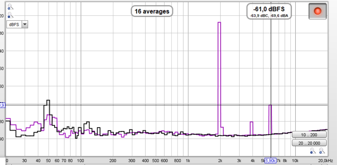

Как показывают последние изыскания на здешнем форуме очень даже сможет. Вполне до 3 кГц без искажений. Можно и выше, но мешает индивидуальный разброс АЧХ. Толстая резина на ВЧ не причем.

Про какие искажения речь вообще? И чем их ловят утверждающие это. Хотелось бы услышать ответ.

REW только до 1 кгц показывает, там 0,25%, в основном вторая, ачх после 1,8 кгц обваливается.

Ежели затеяли речь про искажения, то будьте добры предъявьте их величину и спектр. А ежели имеете в виду частотные искажения- то ачх. За время общения с разными динамиками встречались особые, так скажем, подлые динамики. На фоне ровной ачх имеем очень недобрый спектр с преобладанием нечетных . Звук неприятный, атональный, утомительный, тягостный. И с первого раза можно и не врубиться, что слушаешь пакость, особенно, когда денег ввалил в такое, по советам друзей из сети . У Фостекса много таких нехороших изделий. Там мало что ачх словно собака рубленная с будкой, так ещё1 и звук мерзкий. Зато цена , кувалдой по башке.

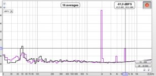

Пожалуйста, коли вы так категоричны -
25гд-26Б из темы про фронтальники. С фильтром и ВЧ не отключен.
2кГц - вторая -56дБ, третья - 46дБ. Ничего неприличного, о чем стоило бы говорить.

Уже недоброе в звуке, неужто не видите.

Вижу менее 0.5% искажений. Также не понимаю, причем тут резина - динамик "стоит".
