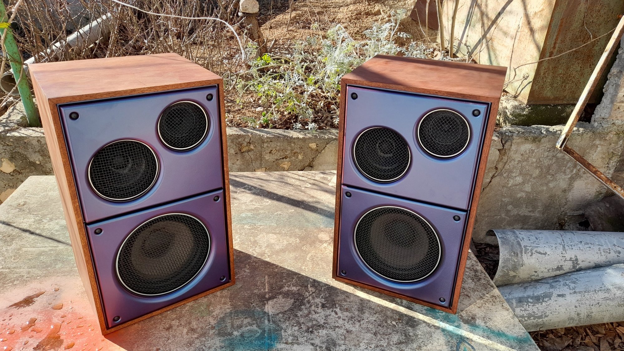

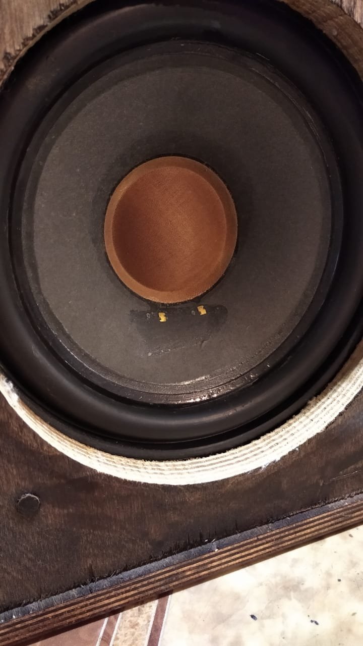

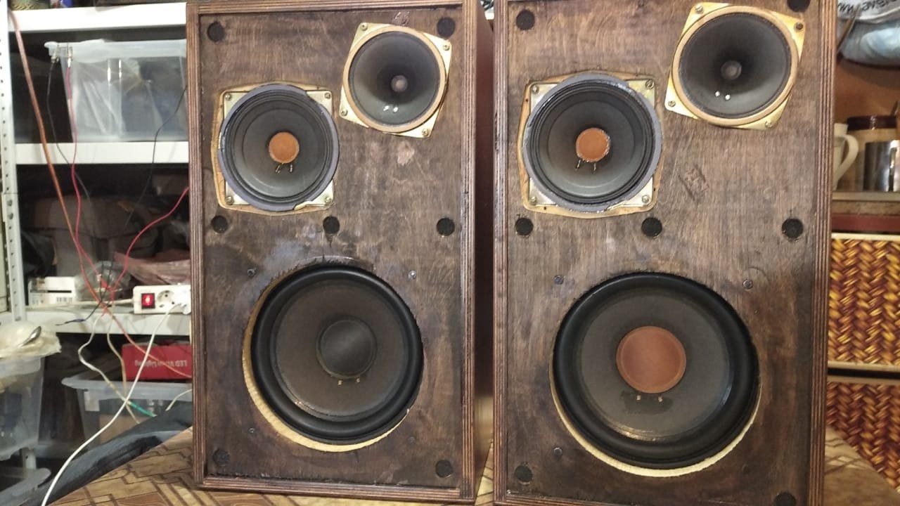

Так как слушаю их постоянно по очереди с основной системой,покрасил морилкой передние панели,не снимая динамиков,маленькой кисточкой,а то белые пятна дерева и всякие остатки клеёв,пластилинов в глаза бросались.Сейчас получше стало.

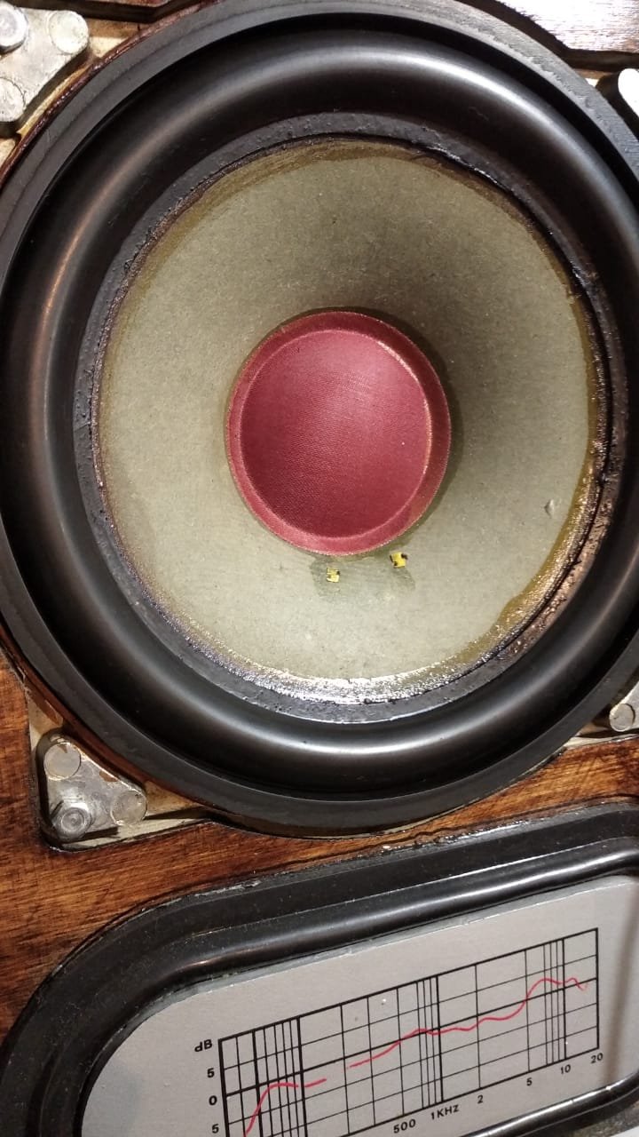

Мини лабораторка.

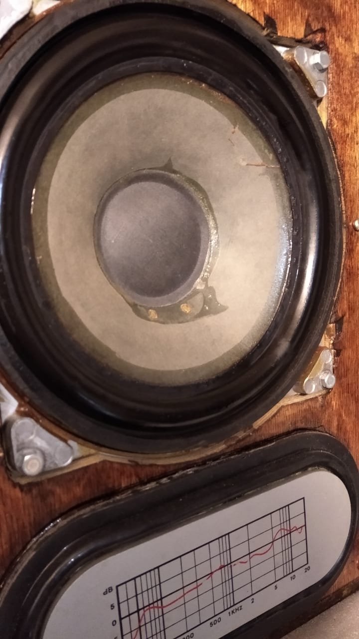

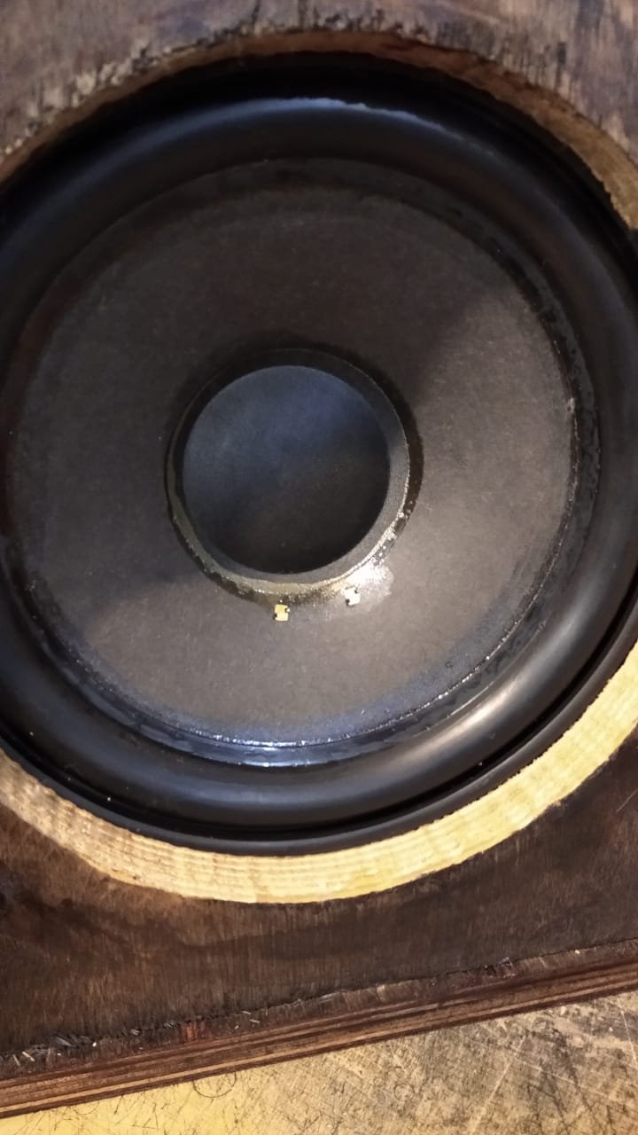

В течении некоторых дней промазывал периодически подвесы на 2х парах ас,128 и 109е из моих тем.Какая то резина быстрее впитывала состав,какая то медленннее,но сначала все быстро и примерно одно время уходило на процесс.Подвес становился матовым,значит состав частично испарился частично впитался,более толстые-сухие-жёсткие,быстрее впитывали,мягкие -тонкие медленнее.Мажу просто ваткой смоченной составом вазелинового масла и керосина.В 2 примерно прохода по выпуклой части подвеса.Не где клей.В пазу просто промазывал пару раз ватными палочками с таким же составом.
Вот сегодня,после последней промазки прошло более 2х часов.
Один уже не берёт,остаётся блестящим.Можно не мазать,остальные ещё чуть помажу,те что на 109х мягенькие уже,на 128,немного размягчились,но можно и ещё бы чуток)Они толстые там и плотные.

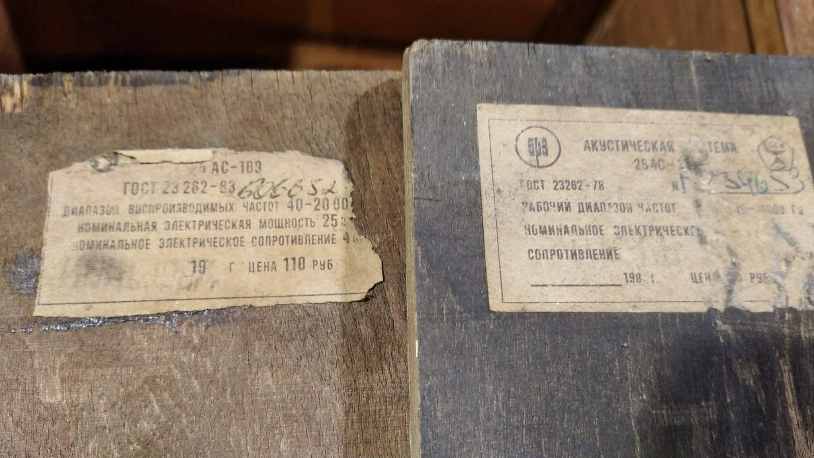

25 АС-309 и 25 АС-109 идентичны. Я смотрю Вы занались фильтром по 309-ой. Не хотелось бы упустить схему. Статью бы даже сделал по ней. Такие АС много у кого есть. Если реально получилось звучная схемка.

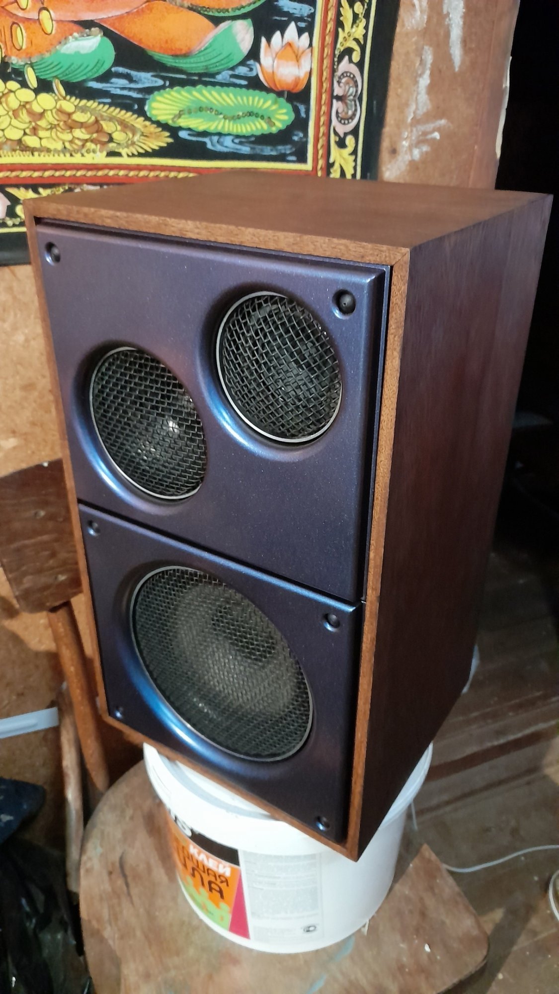

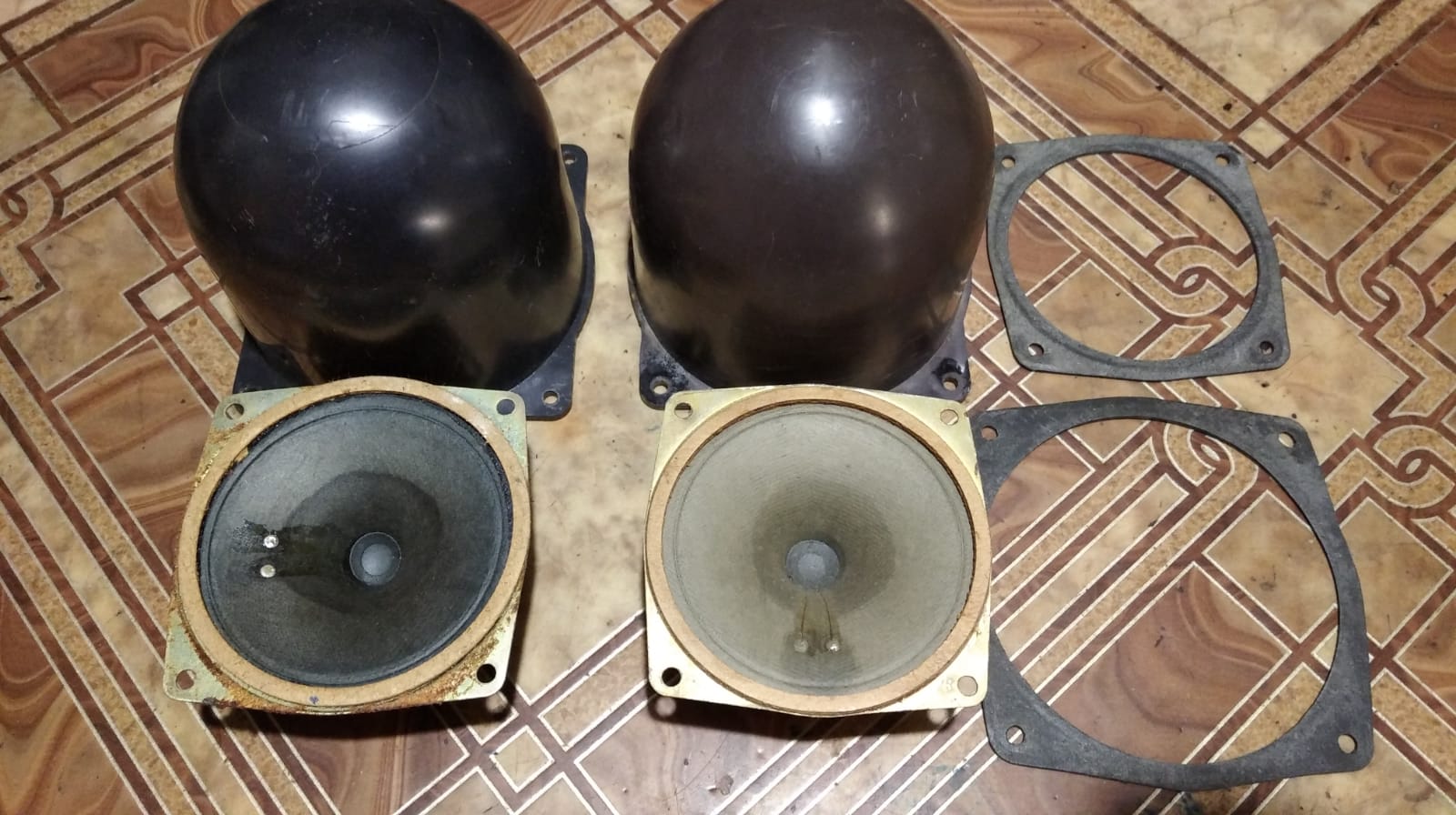

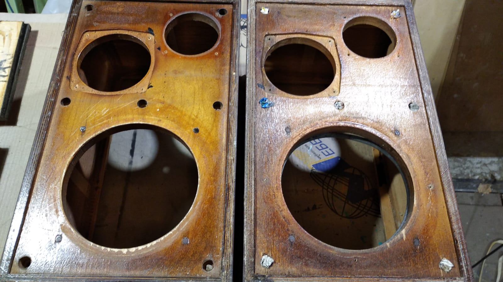

Тут тоже получается продолжение) Корпуса от 109,ранних выпусков.Расположение ВЧ чуть по другому,передние панели лакированные.А не голая фанера.Пластиковые морды даже покупать не стал,не нужны.Кстати были с уже выпиленными дуршлагами.Корпуса хорошие,пару мест подклеить и можно в шлифовку.Скорее всего динамики будут такие же почти как в предыдущих,но на НЧ будут думаю уже 10ГД30Е,коих у меня скопилось 5штук уже. 26Б просто нету.
В предыдущих звучание мне очень понравилось,на СЧ у меня осталась ещё пара 4ГД43 ещё. 3ГД31 тоже есть,и там же купил ещё пару и колпаки на СЧ,резинки в корпусе были.

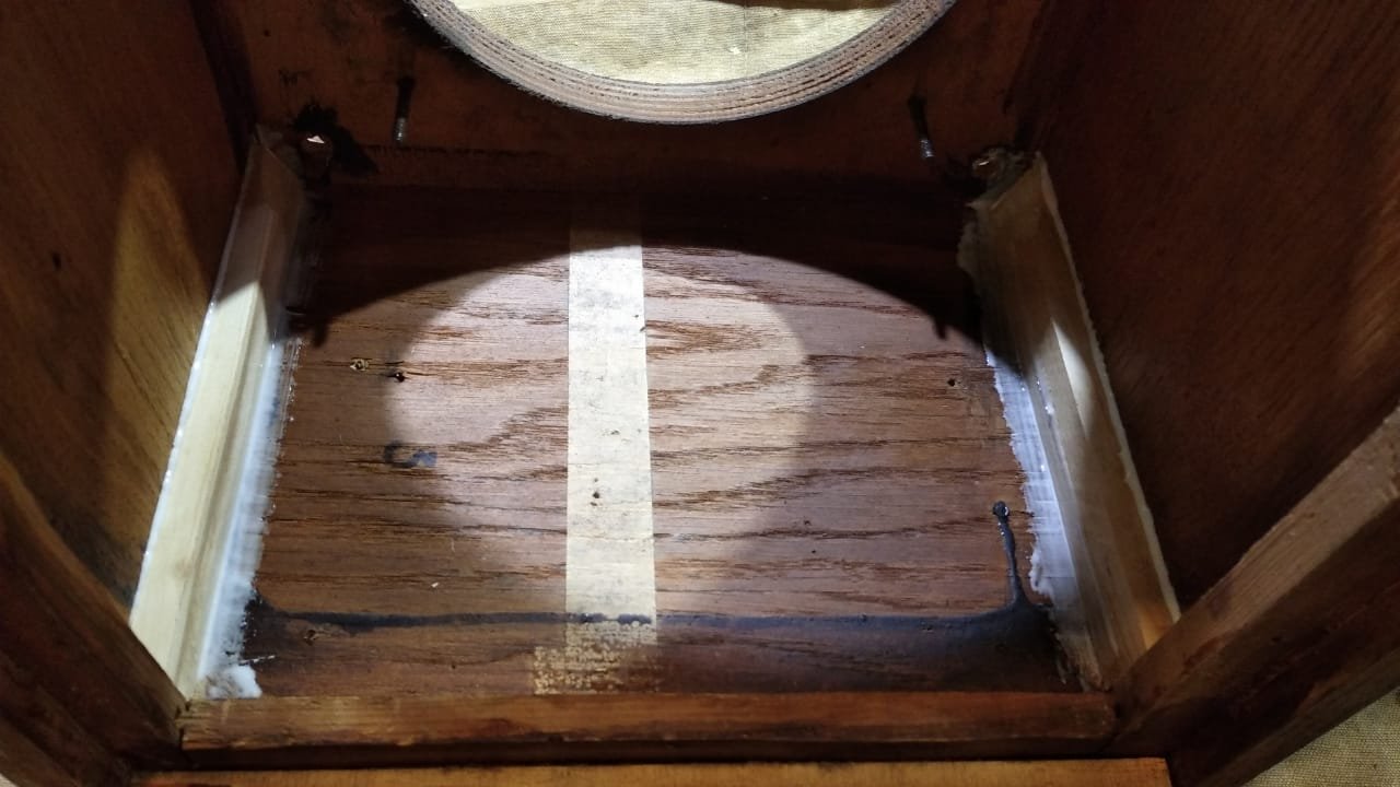

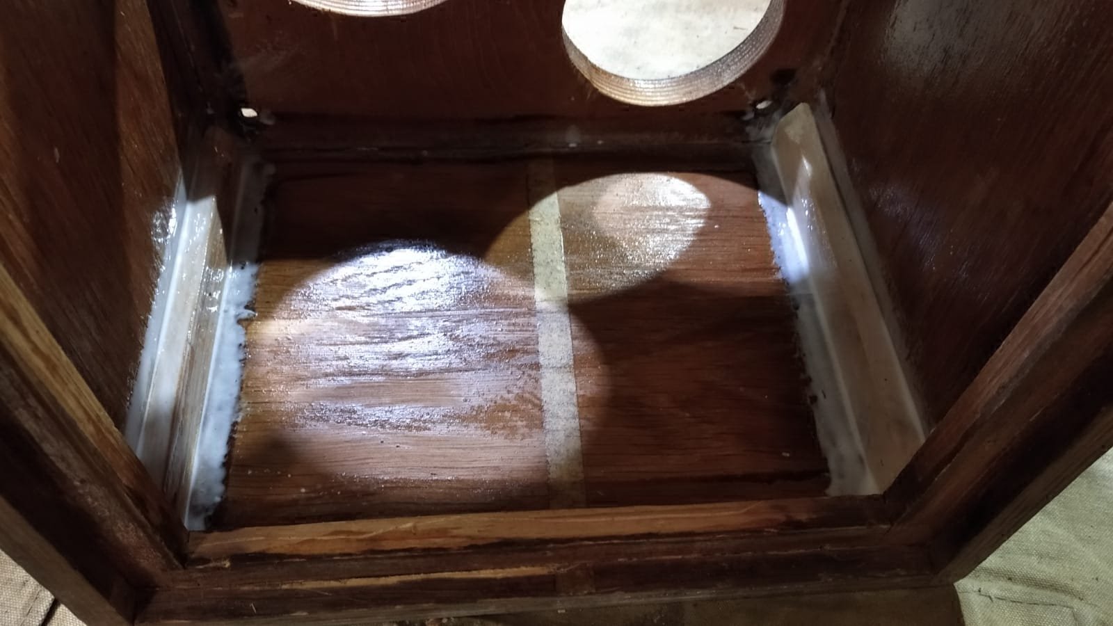

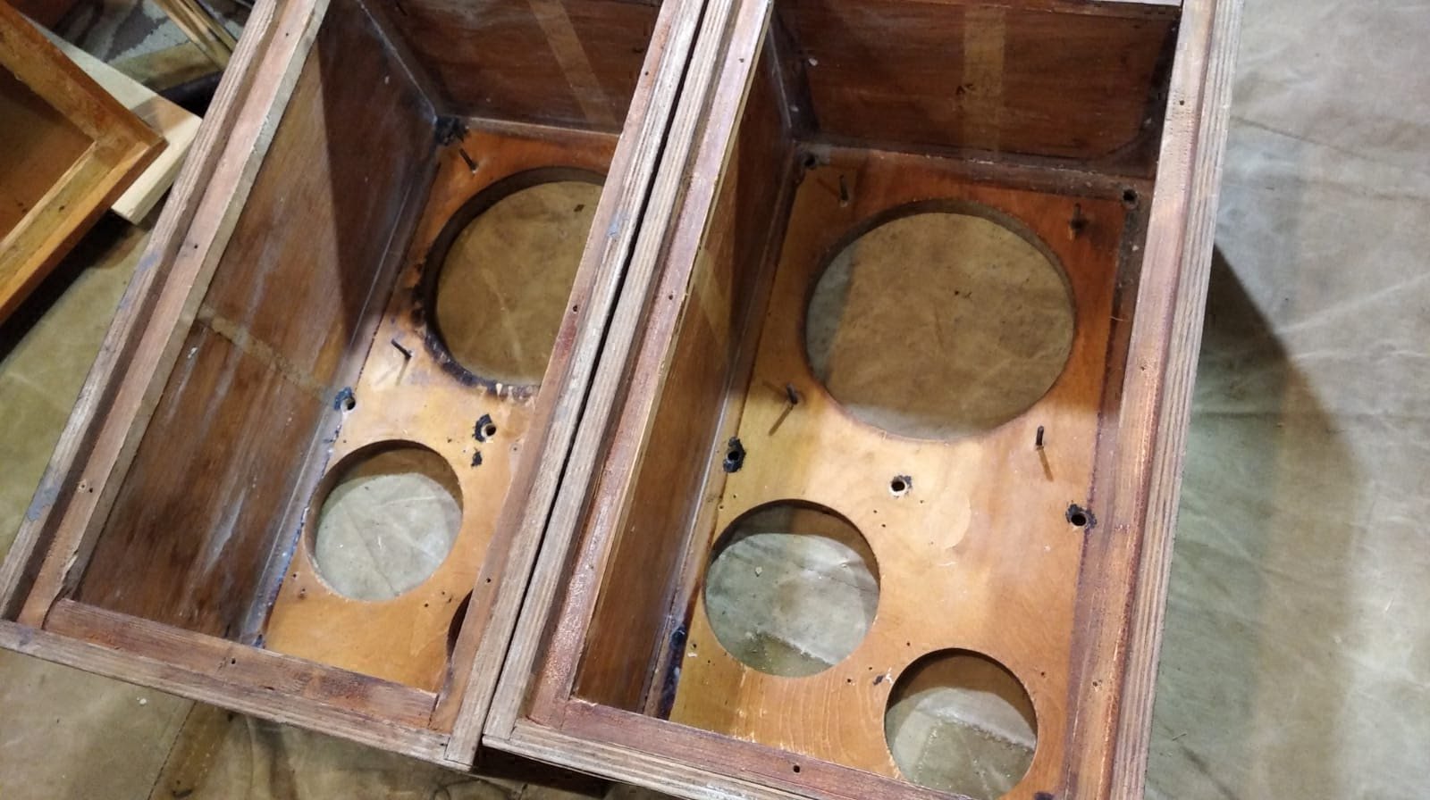

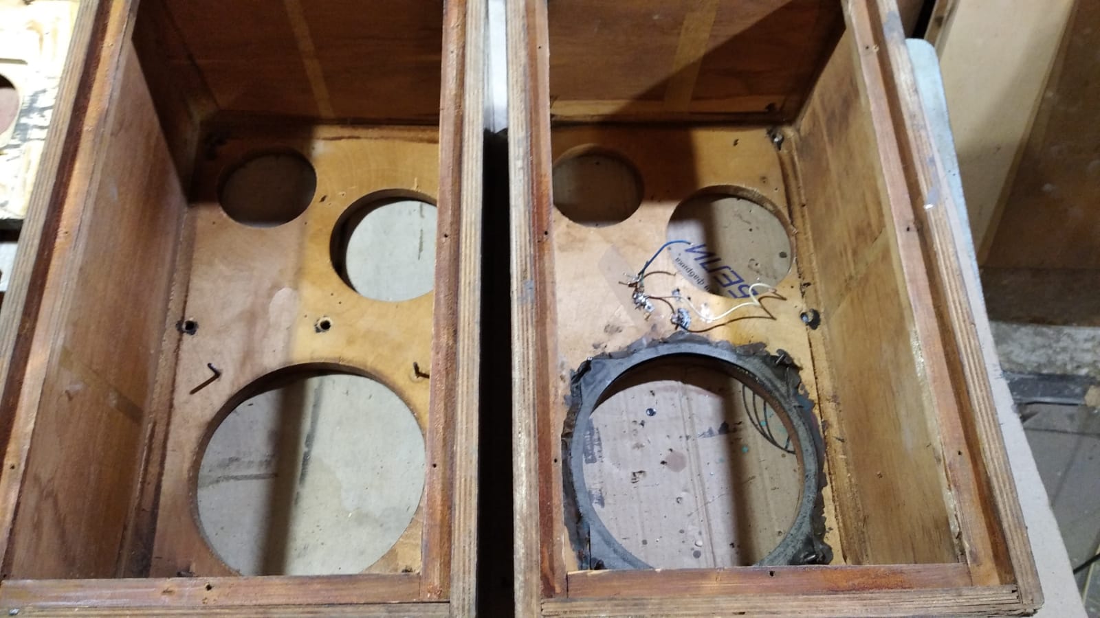

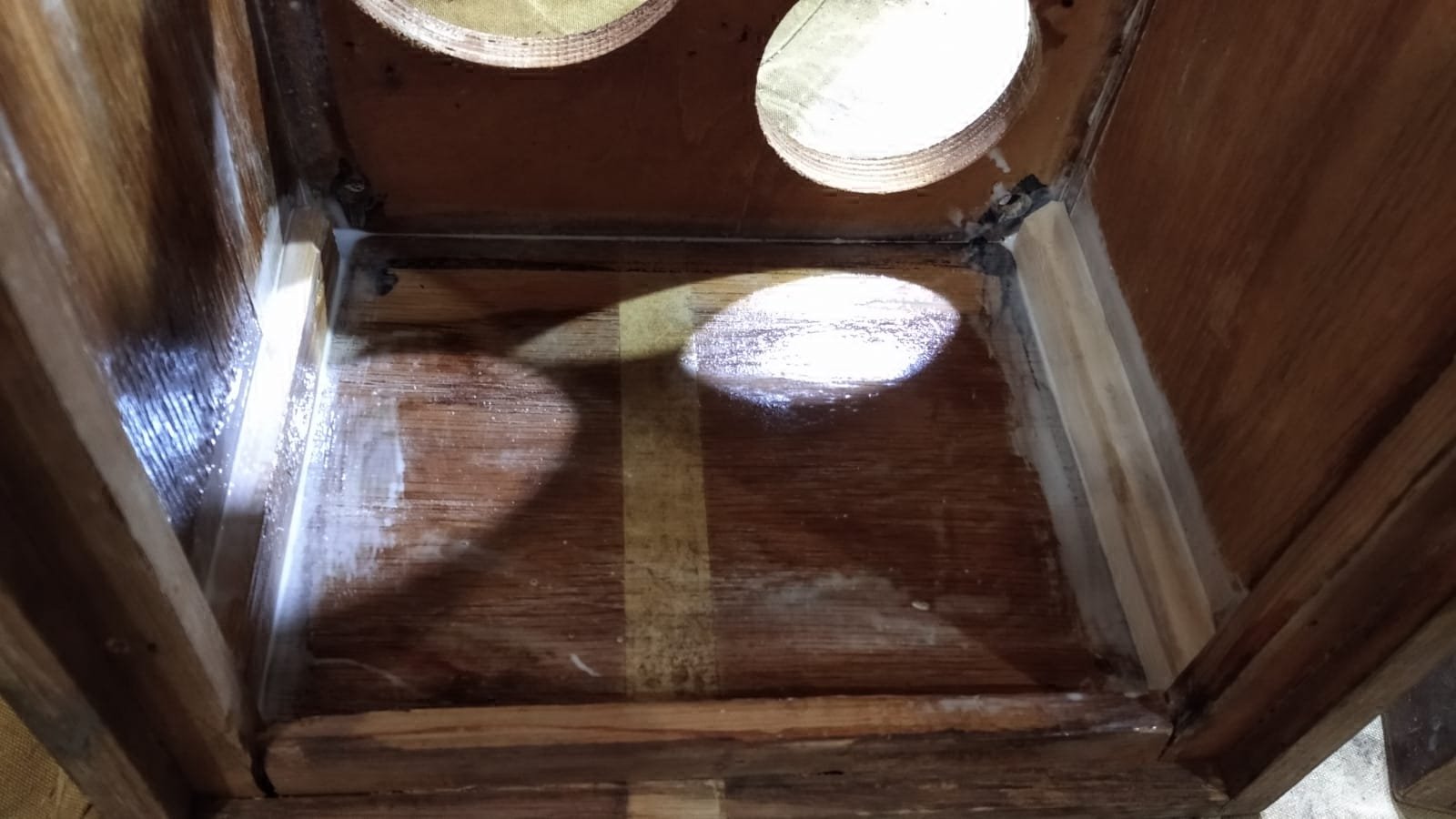

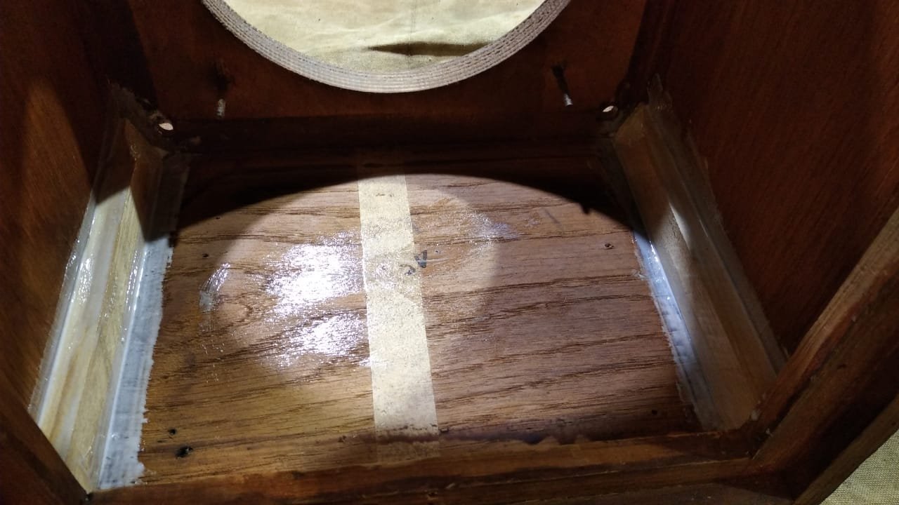

Зачистил корпуса внутри от разной грязи,винтов,пластилина и т.д.
Промазал внутри ПВА,и уже вклеил частично бруски.До конца не упирал спереди и вырезал пазы.вдруг когда нибудь кому нибудь захочется установить панели спереди ,а края брусков будут мешать.
WhatsApp Image 2021-11-24 at 00.31.26.jpgWhatsApp Image 2021-11-24 at 00.38.41.jpgWhatsApp Image 2021-11-24 at 00.44.47.jpg

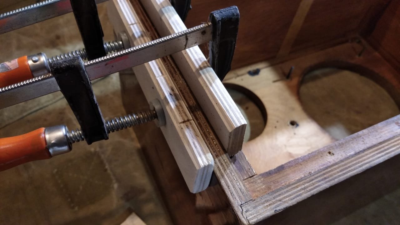

Чуть проклеил одно место,где фанера и шпон расслаивались.Домазал и приклеил оставшиеся бруски.
WhatsApp Image 2021-11-24 at 13.07.20.jpgWhatsApp Image 2021-11-24 at 13.12.07.jpgWhatsApp Image 2021-11-24 at 13.18.05.jpg

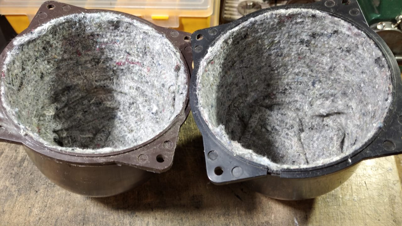

Оклеил стаканы под СЧ заранее,чтобы готовые лежали уже)

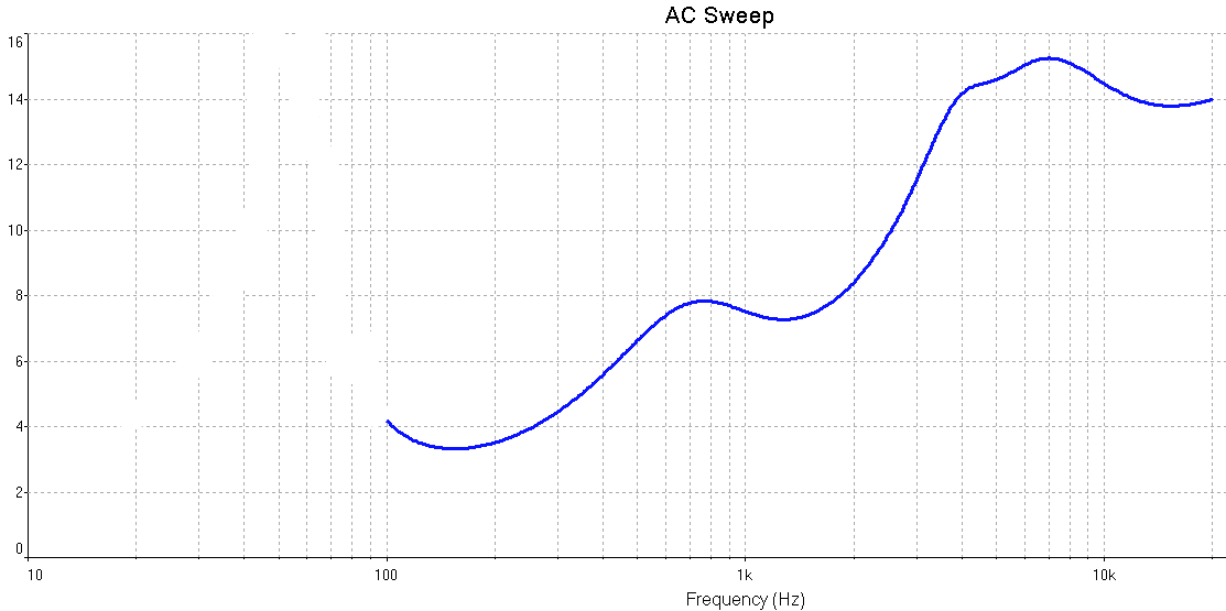

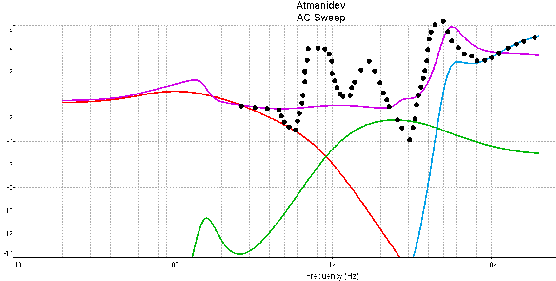

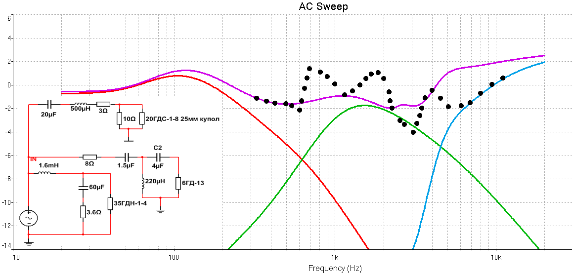

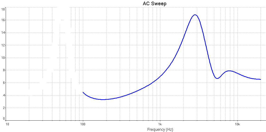

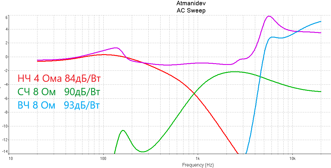

Схема #204 дала такие результаты.
АЧХ:
Импеданс:
А ведь передельщик делал расчет, как минимум! Нижний стык по напряжению - идеальный: добавить запаздывание тока в НЧ динамике относительно СЧ, это -25°, и на стыке будет +6дБ и ровная степь!
Загадка, почему он дал уровень ВЧ на 3...4дБ (не на 6дБ, как я подумал) больше нужного. Достаточно для выравнивания полок заменить гасящий 3 Ома на 8 Ом...
Импеданс, к моему удивлению, не просел ниже 3,2 Ома.
Публично беру свои слова
назад. Беды нет, от слова почти.
Александр! Никоим образом не хотел обидеть. Простите, если что.
Что я думаю про схему. Делал человек неглупый, но многого не учёл. Главные нехорошие моменты - большой уровень ВЧ, крутой скат с выбросом перед срезом в ВЧ звене и не учтены реальные АЧХ динамиков. Второстепенная бяка - импеданс на ВЧ мог бы быть в 2 раза выше, что разгрузило бы УМ по току на ВЧ, где наиболее слышны коммутационные искажения класса АВ, преимущественно используемого в транзисторных УМ. Смотрите, какая будет приблизительно АЧХ по звуковому давлению, если вручную учесть кривые АЧХ динамиков:
Бяки этих НЧ/СЧ динамиков хорошо известны, но данный фильтр спроектирован так, словно их нет. Сейчас прикину, что можно с этим сделать.
Предложения:
ВЧ звено лечится заменой 3 Ома на 8 Ом и конденсаторов в ФВЧ : первого по ходу сигнала на 1,5 мкФ, второго - на 2+2=4мкФ.
Горб 4...4,5 кГц у СЧ убирается отрезанием родного колпачка СЧ головки 40 мм, урезанием его до 26 мм, убиранием торчащего каркаса ЗК и приклейкой 26-мм колпачка непосредственно на ЗК. Верхний срез - в порядке.
Нижний срез нужно тянуть вниз, проваливая отдачу НЧ.
Не помешает ПАС в окнах корзины СЧ динамика.
Прикидка такая:
Посмотреть вложение 18717 Посмотреть вложение 18718 - импеданс хороший.
Полярности динамиков - как в исходной схеме. Прикидка учитывает ПАС на СЧ. Видно, что можно увеличить гасилку в СЧ звене до 4 Ом, а в ВЧ - увеличить первый конденсатор до 2 мкФ. Импеданс только улучшится. И - микрофоном его, микрофоном!
Второй вариант разборок с нижним срезом -

С колонками я повозился, кое что сделал.
Видимо "передельщик" не зарезал вч т.к. динамики давали мало дб на отдачу, я это услышал когда приобрел ресивер Yamaha rx-v659.
вследствии чего заменил вч дины на на viasaton tw70 (по наводке Бокарева)
И сейчас слышу что вч немного выпирает.
С выпиранием я пока смирился и решил продолжить доработки:
Из других таких же (25гд 26б) снял магниты и приклеил к нижним динам на отталкивание.
Сначала на одном чтобы сравнить на слух, а и еще просверлил керн диаметром 8мм...
И промазал (долго) бензином калошей подвесы, и пока "теплые" сверху касторкой.
Результат меня удивил! "Резвость" баса или сказать атака стала весьма динамичнее, второй обычный динамик было не слышно рядом с модернизированным!
Потом обнаружил у себя магниты еще схожего диаметра со схожим диаметром с 15гд-11а и тоже наклеил на средники.
Стало явно слышно что детализация звука выросла и отдача тоже.
Ну и напоследок снял старый лак и пропитал шпон пинотексом и покрасил фасад краской хамелион, хы чтоб лучше звучало;))
Ну в целом могу сказать что звучать стало по другому, бас стал заметно меньше гудеть-бубнить, появилась отчетливая атака, и по средним тоже
(ах да средние подвесы тоже долго мусолил калошей, и закрыл касторкой), а да и фазоинвертеры я заткнул пенопластом...
но акцент звука сместился в средне высокие, отчетливо, детально, но слегка многовато...
бас плотный, резвый, динамичный. На поп музыке ваще норм, но если Deep Purple или Гребенщиков то как то что-то не так...

Здравствуйте форумчане!
Давно чувствовал что хочется вернуться на форум:) ну правда!
А сегодня увидел ваш ответ Николай, благодарю за ваши изыскания в отношении схемы фильтра.
Посмотреть вложение 27054Посмотреть вложение 27055Посмотреть вложение 27056
Хочется сообщить: древние мудрецы Индии сообщали что вся Вселенная это поток вибраций, соотношение сил, похожих на звук.
Во все времена музыка служила средством достижения высоких состояний сознания, мостом во всех тонких ритуалах религий.
Современные открытия в квантовой физике достоверно подтверждают - что весь наш мир более походит на музыку, нежели на плотность к которой мы привыкли.
А Джордж Харрисон как то сказал: Звук - Это Бог.
Так что все наши аудиофильские настроения - неспроста:cool:
И по поводу индуктивностей в фильтрах НЧ: есть такие соображения исходя из моих знаний.
Катушка индуктивности - это как некий токовый демпфер, который несколько смягчает резкие колебания тока и следовательно влияет на звуковую отдачу диффузора.
Индукция катушки при поступлении сигнала не сразу отдает его в дин, она сначала насыщается (за время) а потом отдает поток заряда дальше.
Ну как мне кажется))
И полагаю есть прямая связь между весом (энерцией) диффузора и временем насыщения индукционной катушки фильтра.
Так что возможно! при расчете индукции следует учитывать энертность движений диффузора...
тока как не понятно пока ;)
