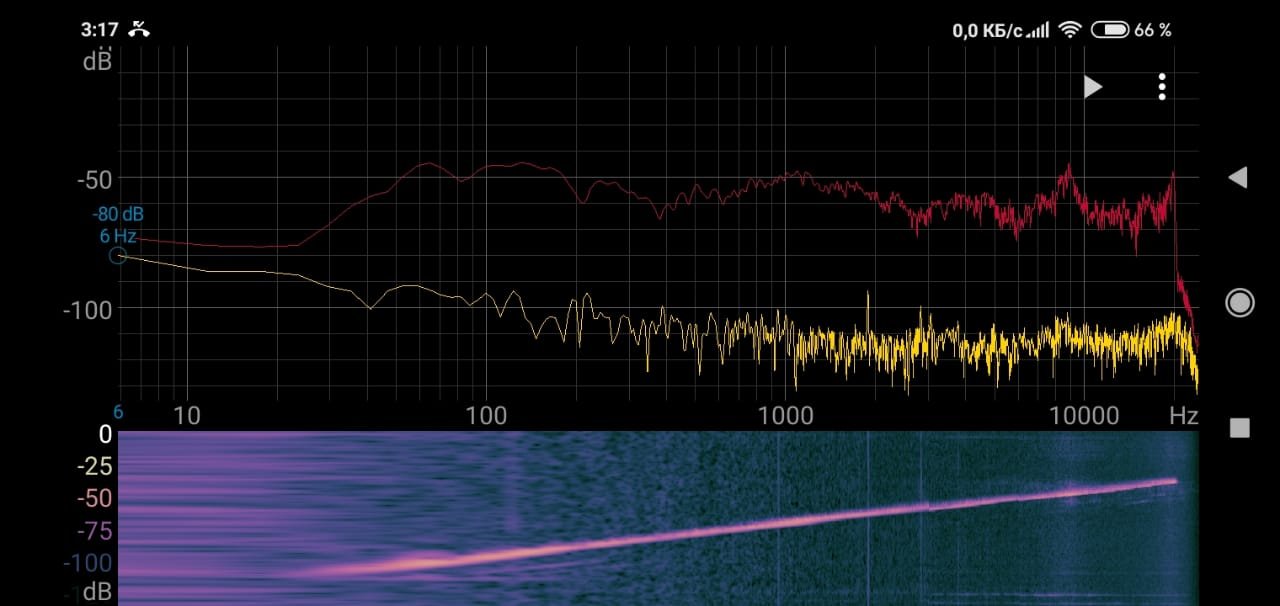

Последний свип,после нескольких обработок керосиновой смесью.

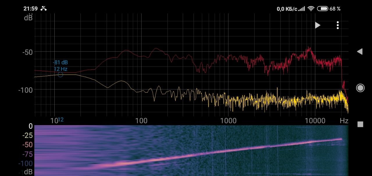

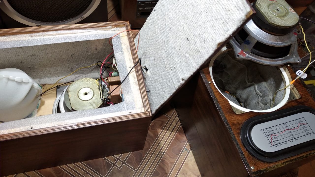

Первый вчерашний уже с ватой,заглушками и винтами.

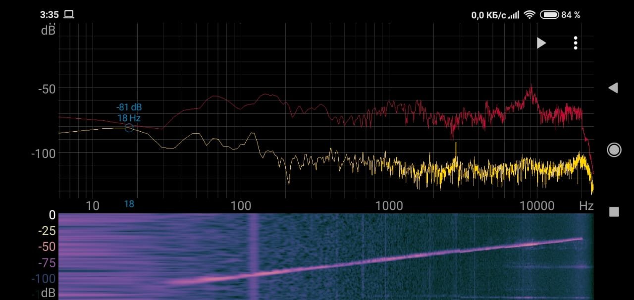

Второй ,после промазки керосином.Настройки частот не менялись на усилителе.И так видно,что на низах стала пошире полоса и в общем выросло значение.
Пусть играют несколько часов,потом ещё слегка смажу.Впитывало прям хорошо,особенно в правой колонке,но там ещё и грязь какая то неотмытая была,хотя всё мыл.Заодно отчистил до скрипа.
Первые несколько лёгких проходов чистым керосином на тампоне ватном,минуты через 2 керосин в смеси с силиконом.
Пальпацией сравниваю периодически через несколько часов с 2мя другими 26б с нормальными подвесами которые стоят на 128.

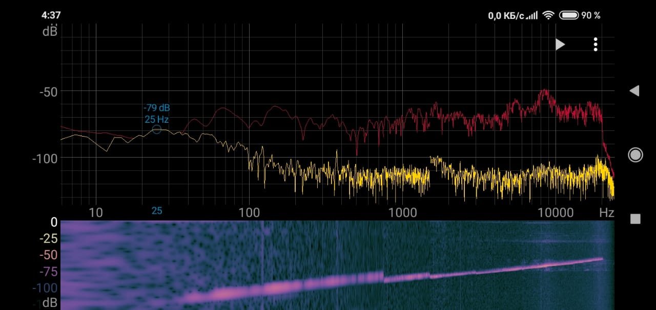

Блин, не могут смотреть такие графики...
Блин, не могут смотреть таким графики...
Ну,пока других нет.Хотя мне и такие что то говорят вместе с прослушкой и показывают изменения в звуке.
Может позже сподоблюсь,капсюли есть уже,нужна сама оснастка,её наврядли смогу сам собрать.Я про плату микрофона.С трубочками и дырочками к нему проблем не будет.
Поменял местами динамики в 128й и 109й в соответствии с типами и естественно мягкости подвесов.Ну и прошёлся керосинчиком ещё с маслом.По ощущениям и тактильным и слуховым,один уже прям в кондиции,а второй,что поставил на замену,надо ещё чуток помазать ,помять.
Последний свип после замены и разминаний в течении 4х суток.
Красная линия,если что.Как и на всех графиках.

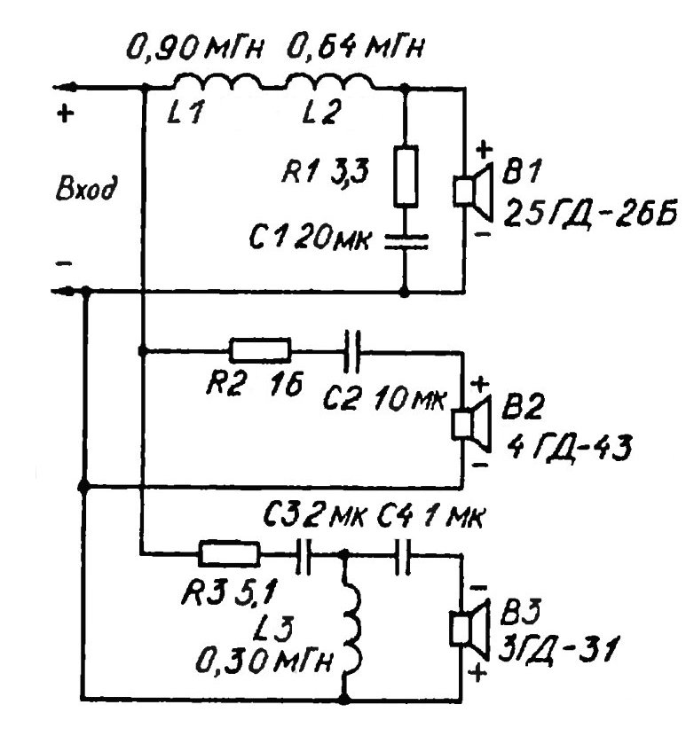

Да, и ещё. Будьте любезны, выложите схему фильтра. Я запутался в Ваших схемах.

Вот схема,я просто перерисовал её с помощью фотошопа и трудно отличить от оригинального рисунка,если не знать оригинальной схемы)Просто чтобы похоже было по стилю.
