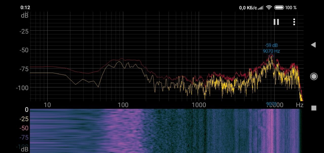

Понятно,что с смартфона не совсем даст картинку,но мне помогает определить выпирающие частоты.(программу по советам тут же на форуме скачал,попробовал,спасибо)

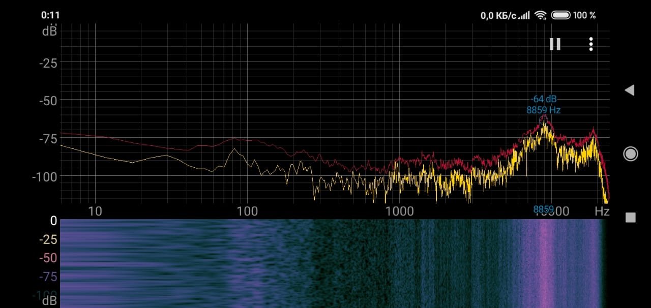

Вот как раз про выбросы около 1000 Гц я и говорю.
Красная,это максимальные пики запомненные с начала измерения.Ну,может секунд 30.

Что измеряли?- тестовый сигнал, фонограмму, с какого расстояния? Где колонка стоит?
Так или иначе - не вижу выбросов на 1000 Гц. Кроме того, "ведро" надо искать на 3000 Гц. А если ориентироваться на ваш график - чего лучшего-то желать в пределах +- 2.5 Дб! А еще пригладить погладить третьеоктавным и того меньше!
Я просто держал смартфон перед собой,в руках. Колонки по обе стороны от меня,у меня такое расположение,типа в огромных наушниках,и чуть чуть впереди меня стоят.По метру от колонок в стороны.Позже с дивана ещё замерю,там будет около 2.5 метров не меньше и расположение сделаю стандартное стерео.
На 3-4 тысячи нет особо ничего,малюсенький горбик вроде. На 9к,это там тарелка молотила в одном тоне.
Ну и комната у меня почти не резонирует.Может только в самом низу,от 40-30гц но неявно совершенно и надо сабы включать и поддержку вторых колонок.
А на диаграмме естественно только 109е.
На 50 гц ещё бывает,когда ноут нагреется от вентилятора шум идёт,ну это я давно уже всё вымерял.
Если холодный всё тихо.

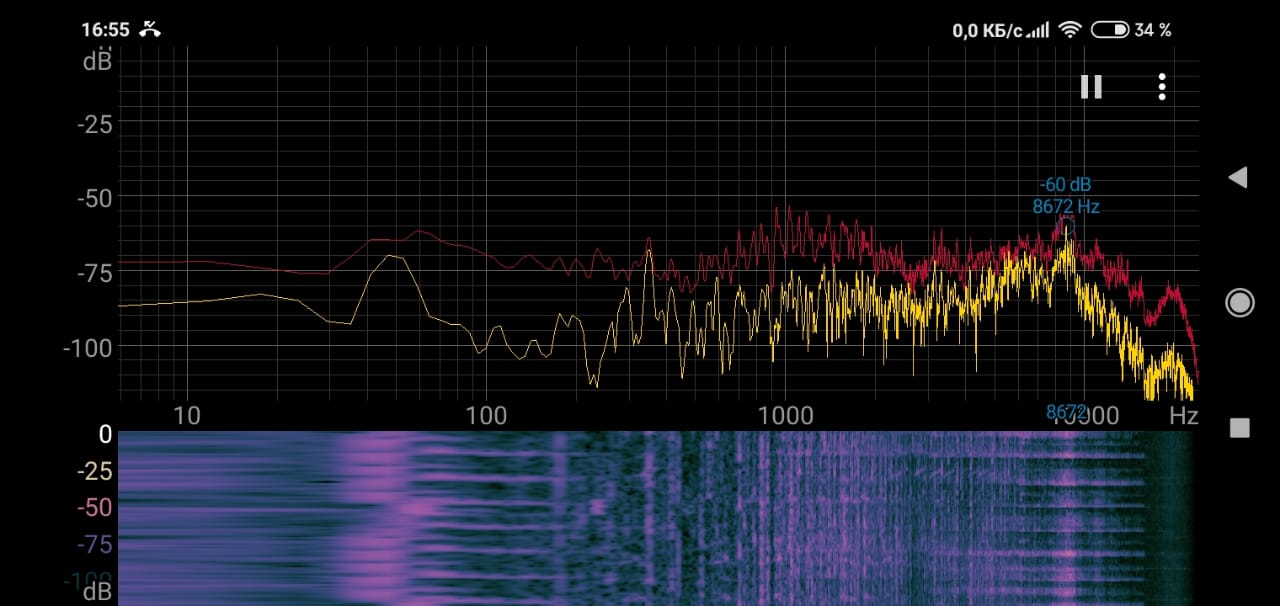

Добавляю,что получилось на шуме,который сказал включить А.Б.
Тот ,что ч правильной и неправильной фазами тоже послушал,первый звук всё в порядке,он по центру,второй как бы сильно расширенная неприятная ушам стереобаза.

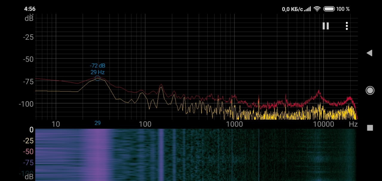

Упдейд 3.Вспомнил,что мне напомнил этот неприятный звук расфазовки,не давало покоя,вспомнил по ощущениям.Это одна пара динамиков от телевизора,которые в коробке у меня лежат.Звучат так же в паре.Аж вот в голове даже неприятно становится как бы от звука.Причём я их сразу в сторону отложил,и когда прослушал все остальные ещё раз решил послушать,вдруг показалось, но всё так же и осталось по звуку.Забыл отметить,какие именно.Потом если наткнусь вдруг ,покажу.

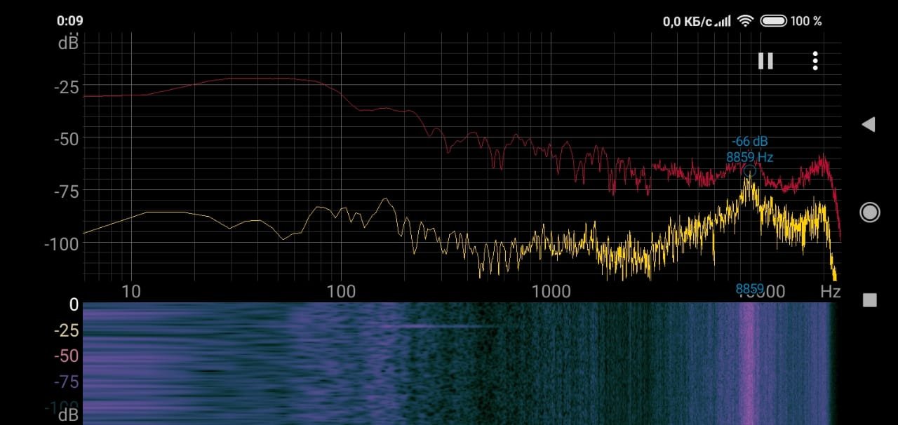

1. С моего обычного места,колонки почти по правую и левую руку,направлены почти на меня.
2 .С дивана расстояние до колонок где то 2.5метра между ними тоже так же примерно.
3. Расстояние до одной колонки где то 40 см смартфон старался держать по центру колонки микрофоном к динамикам.
Теперь даже по АЧХ стало заметно ,что низов прибавилось значительно,через день прослушивания непрерывного.
Вчера ,как на последней АЧХ,даже и близко не было,а слушал с повышенным басом даже.
Упдейд. Забыл частоты установить на усилителе в 0.Переделать?

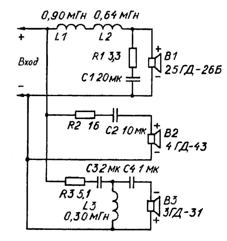

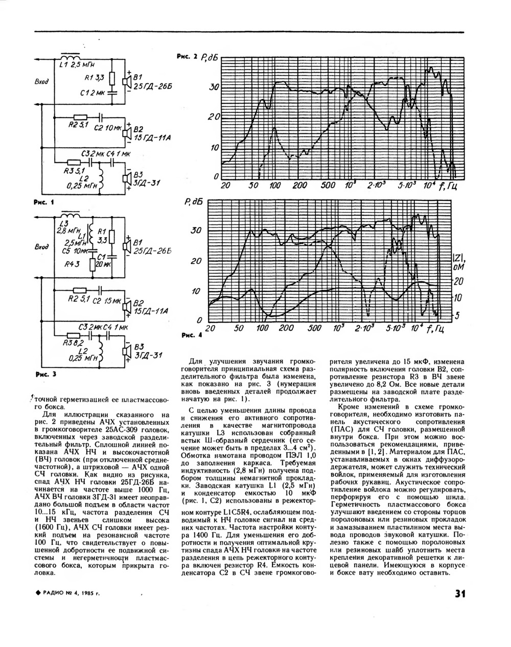

Перерисовал оригинальную схему с внесёнными туда на данной АС изменениями.
0-1 Между колонок.jpg0-2 Стерео - 2.5метра.jpg0-3 40 см по центру.jpgФильтр - 25-АС - 109 - переделанный.jpg

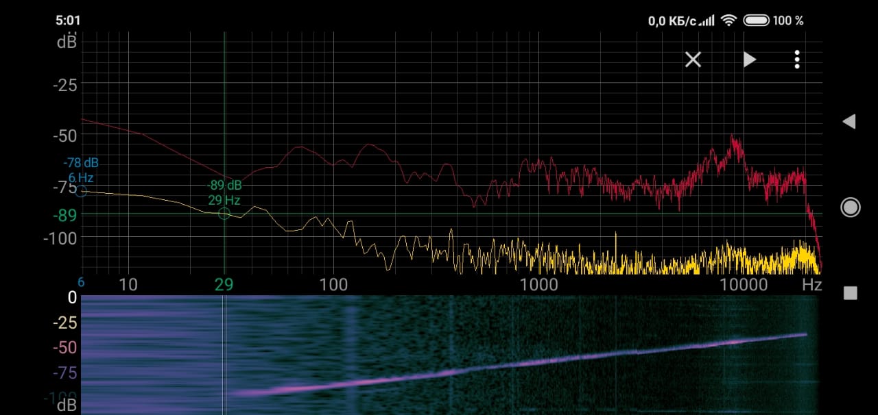

Решил ещё в VB_Generator глянуть что там с НЧ в самом низу,ну и свипом прогнал пару раз для интереса.
