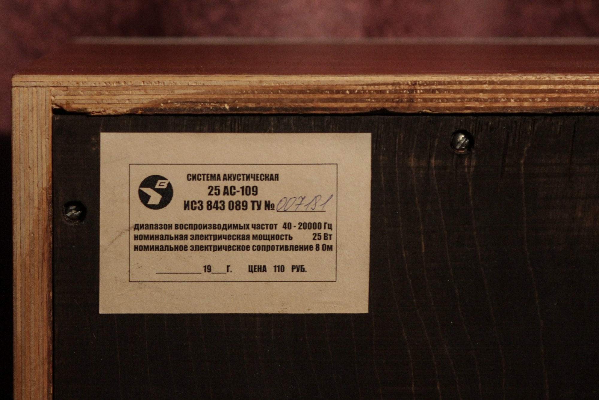

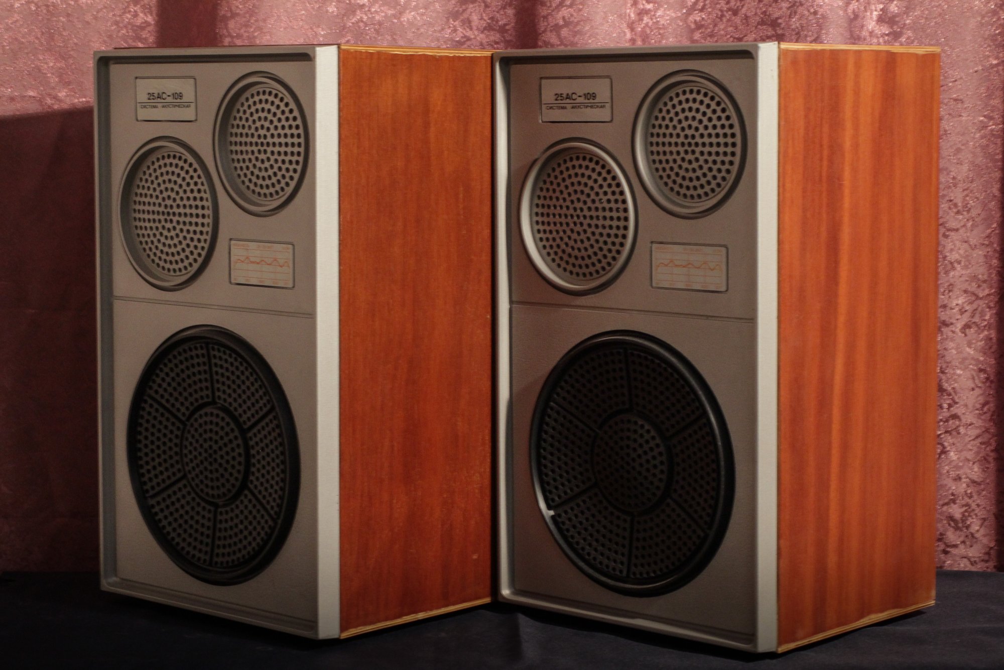

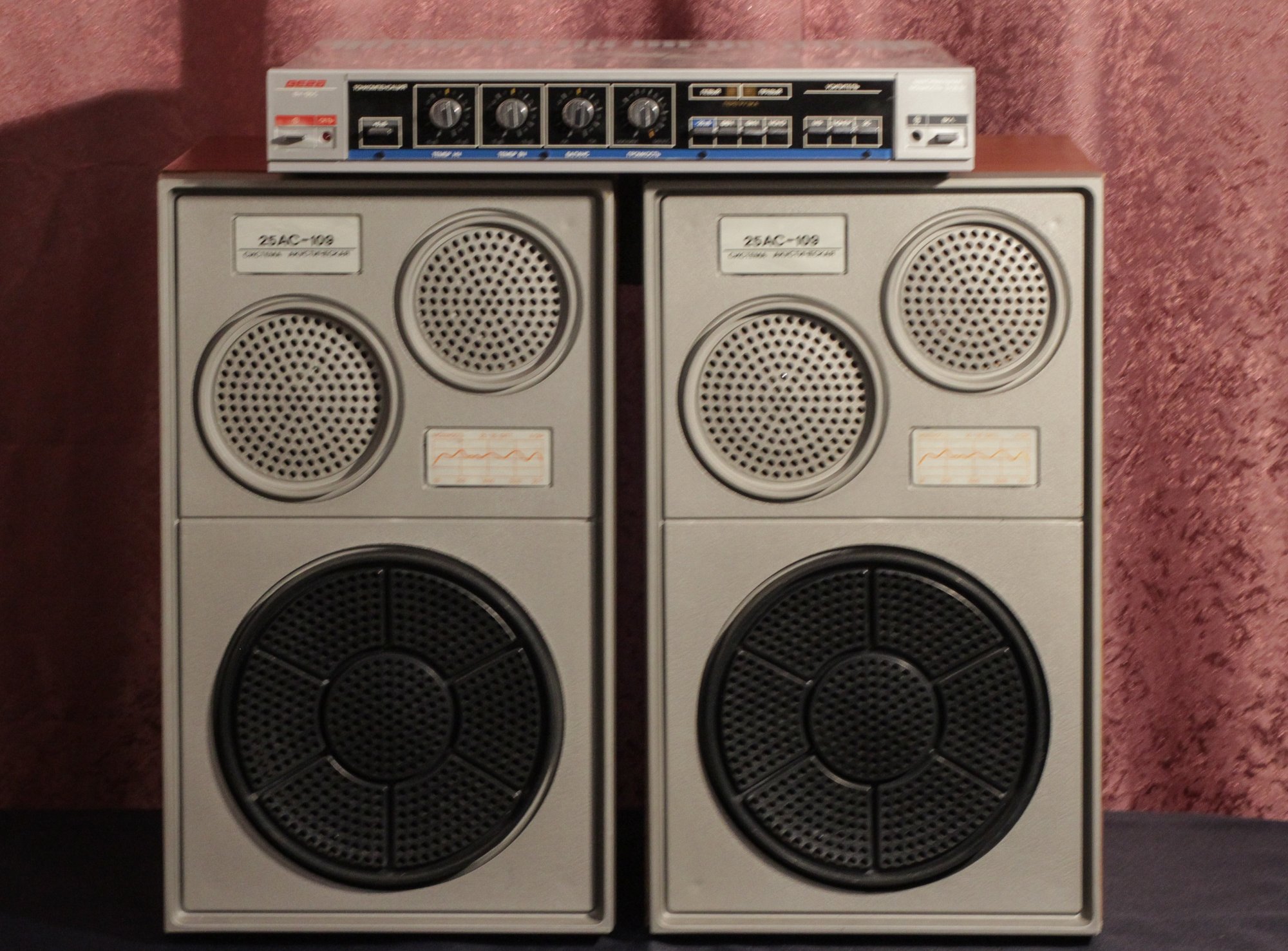

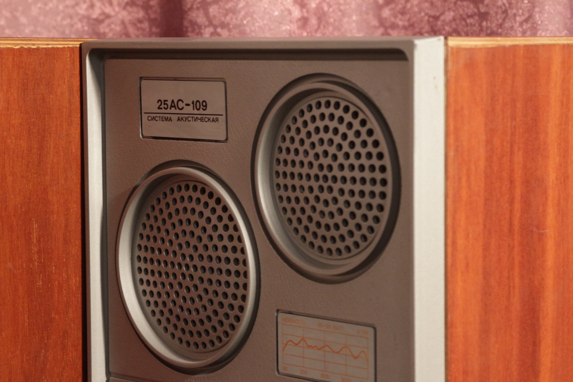

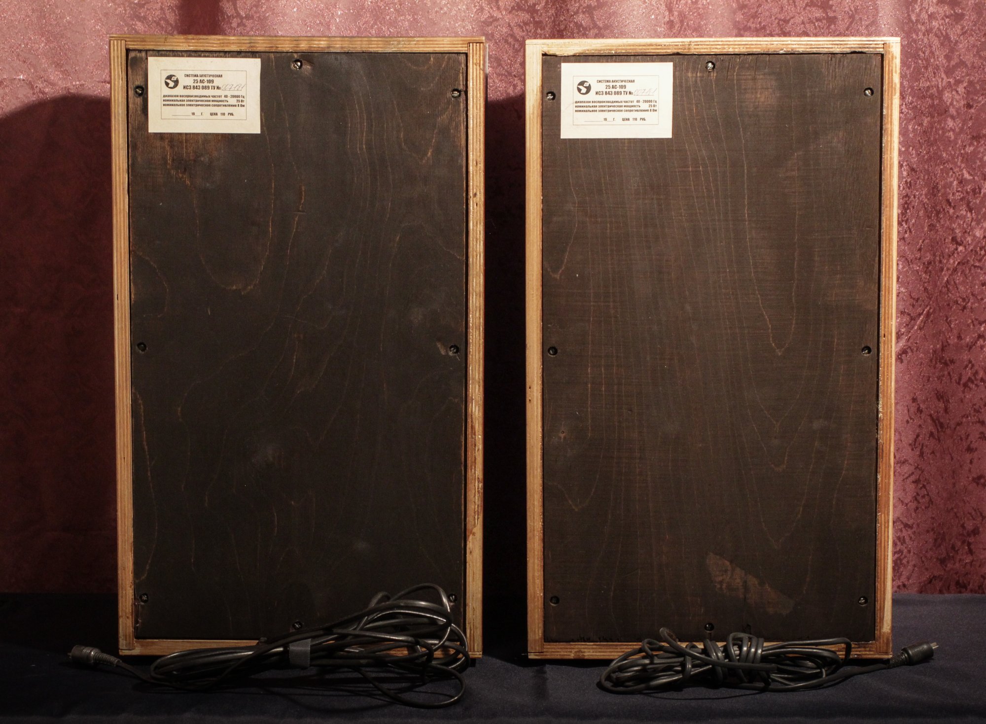

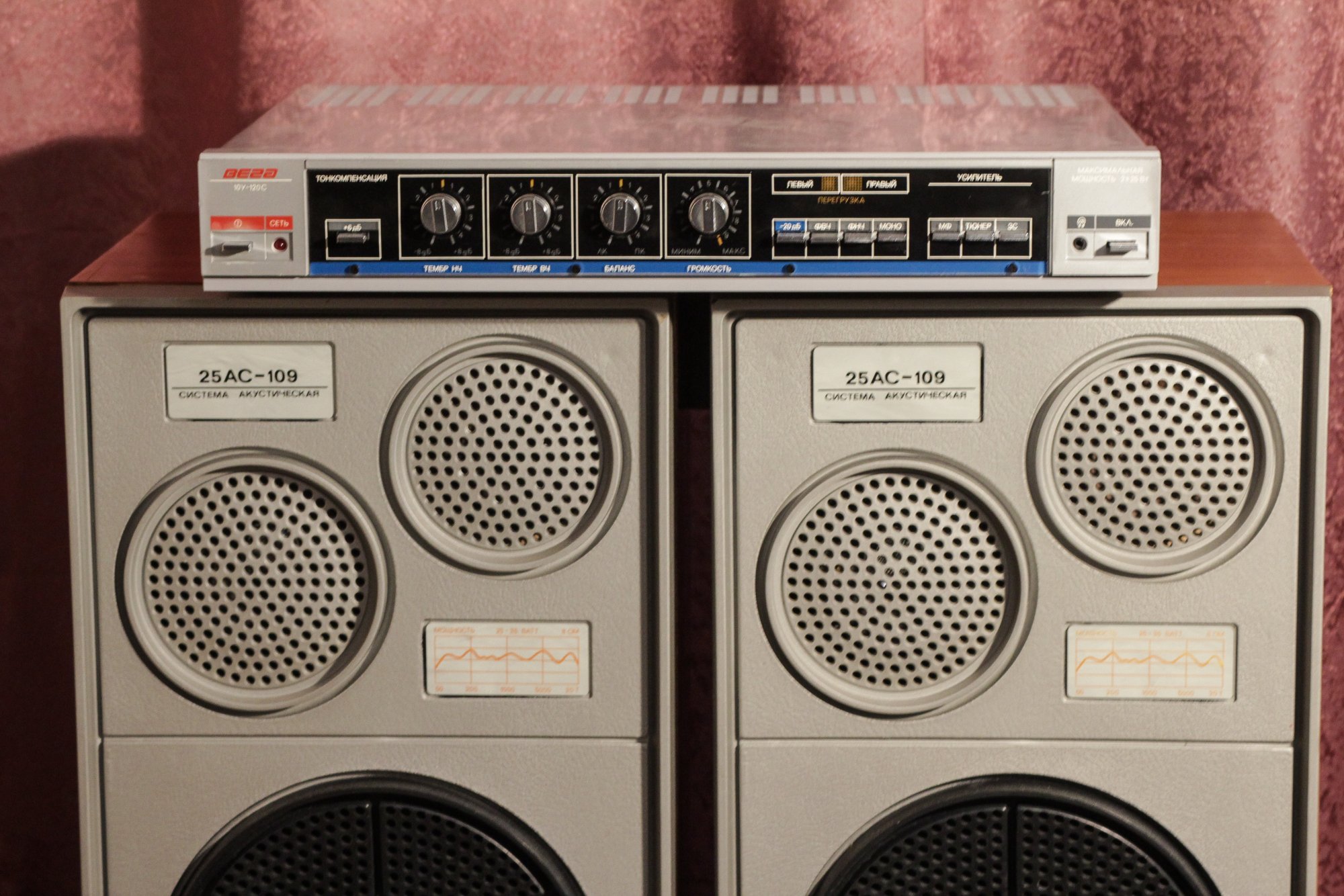

Сделал все что было в моих силах по визуальному и внутреннему восстановлению (уплотнители, замена конденсаторов высохших, перекраска корпуса усилителя и.т.д)
Шильдик с названием модели на лицевой панели никак не поправляли?

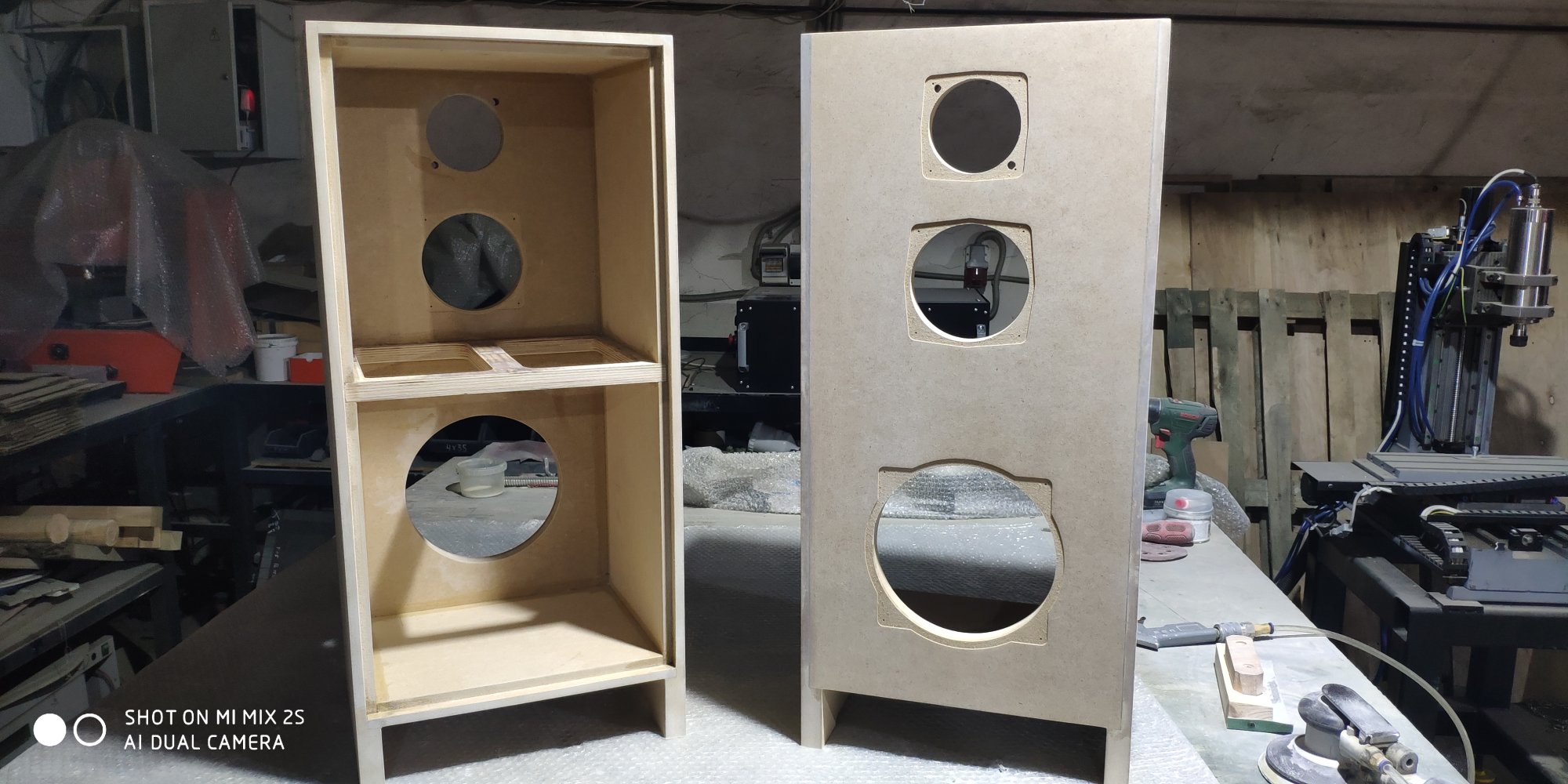

Вегу ожидает долгожданный переезд 😊

Просто щиток с "крылышками"?
Большие расстояния между динамиками, особенно СЧ-ВЧ, это почему(?), для чего? Раскройте секрет :unsure:
Возможно, Вы поэкспериментировали, и через уже готовые фильтра давали "розовый" шум на СЧ-ВЧ динамики и меняли расстояние между динами? Слушали (в т.ч. и микрофоном) по оси и градусов 30 вне оси по вертикали/горизонтали?
(Это я не из вредности, а просто интересно;))
Ежели всё сложилось, то smile_29

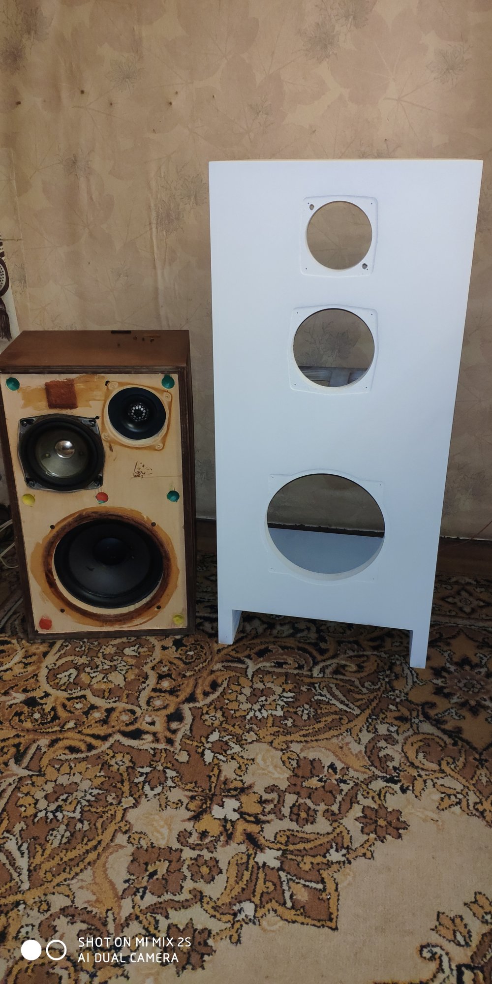

Все просто. Сделал на досуге что бы глаз радовали! Отсюда и фото их вместе. Ну и как бы основная идея была поднять ВЧ головку от пола повыше, а то играют в кровать да под стул, а я не индус, не провожу время на полу. Отвечая ещё на один вопрос, ВЧ и СЧ(СЧ в родном горшке будет) просто решил поднять вместе по выше, а НЧ играет в любом так сказать направлении. Воткнул туда куда душа указала))) Схему фильтра применю любезно предоставленную Александром Б.
И вообще, вообще, так как я не клинический аудиофил, тут спросил, там почитал, тут подсмотрел, взял и сделал как вижу, как хочу.😊
Микрофоны, гармоники и аудиокабели по 3000$ мне чужды)))
Если в родном корпусе Веги СЧ и ВЧ были прям идеально вымерены по всем наукам, расстояниями, расположениями, фильтрами и т.д., то я ну выходит прямо вообще сотворил ужасное бесполезное дело, ну да ладно, меня это не капли не беспокоит, даже не на долю мгновенья не пожалею о проделанной работе! Я получал лишь огромное удовольствие от начала чертежа до самой последней капли лака😊😊😊

Все бы ничего и корпус красивый, да вот незадача, оформление типа щит и оформление типа яшик это даже не две большие, а четыре очень большие разницы.
Подставочку типа табуретка , не проще ли было ?

Мой будущий интерьер никаких табуреточек не подразумевает, какой то дикий колхоз😂 ну кому как, но по мне вроде как только телик эстетично смотрится на столе, может на тумбочке, но колонки ...усилитель... Тапочки... И т.д. со своими тумбочками... Я это не вижу😊
Старый трухлявый хлам, тоже не очень, имею ввиду эти страшные колонки, ну мои по крайней мере, шпон местами отвалился, корпус по трещинам "швы" доски повело. И вообще ну это не то для светлого помещения со свежим ремонтом. Заставлять дом древним комодом)))
Оформление спереди на этих колонках будет разумеется, я просто ещё не решил чего выбрать. Уж слишком фантазия разыгралась😊
Закрытый ящик, да да. Крышку не накинул.
Во-во, это уже ближе к делу. А то тут некоторые в т.ч. и apalych, сильно всполошились:)
Ежели нужно будет ПАС выруливать, то по конструктиву очень недурственно в пол на нижней стенке-донышке +like

Верно заметили, Будущего, я пропустил слово, странно.
Я Вас сразу не понял что за щиток, только потом дошло, что такое оформление тоже есть и вы про него. На счёт ПАС, разок читал на эту тему, видел пару фоток. Возможно и сделаю. Так как ФИ мне не на одной аккустике не зашёл(Все Китай, что то советское и вообще вечно эти дырки портят МДФ изнутри набирая влаги и копят всякую живность с клочком пыли). Не хочу ничего портить, дырявить и т.д. экспериментами. И вообще обсуждать этот тип оформления.
Сейчас же в данном корпусе если на низах будет не достаточно хорошо играть, не достаточно низко(Ну как играть, кино с высоким качеством звука, экшн, хоррор и некоторые интересные музыкальные композиции)
Буду подбирать скорее всего внутренний объем до нужного до удовлетворительного, так как сделал объем колонки больше с запасом на эксперимент. Ведь в большом коробе гораздо проще уменьшить внутренний объем, чем в маленьком, в случае родного корпуса, увеличить!😊
Как бы и всё предусмотрел ну и как бы всё на глаз.
Да да "Как бы". Но план был главный сделать новый корпус и всё. Остальное по пути захватить, что в голову пришло.
Вот изнутри фото, может интересно. Грубо посчитав 44 литра.
