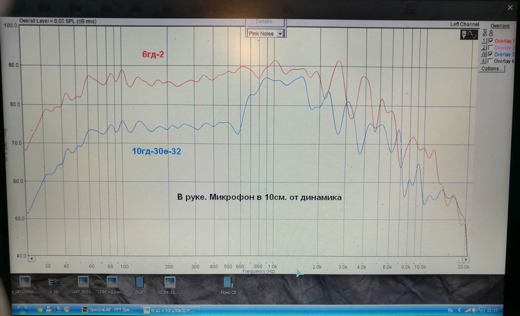

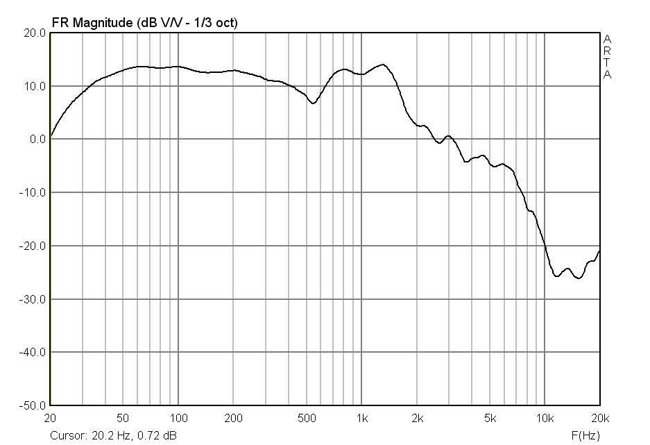

С 1м на 1кГц не горб, а палец почти на 5дб, но это у меня.
Какой палец в 1,5 октавы? Хотя судить о чём-то с 15 см - так себе занятие, но у динамиков такая бяка изначально присутствует.
Вот найдено в интернете, не я измерял.
Вообще жуть.
А ниже нашёл у себя измерение в упор и 90% что динамик изнутри.
Да, при удалении микрофона горб растекается. но он есть изначально, поэтому с фильтрами приходится мудрить.

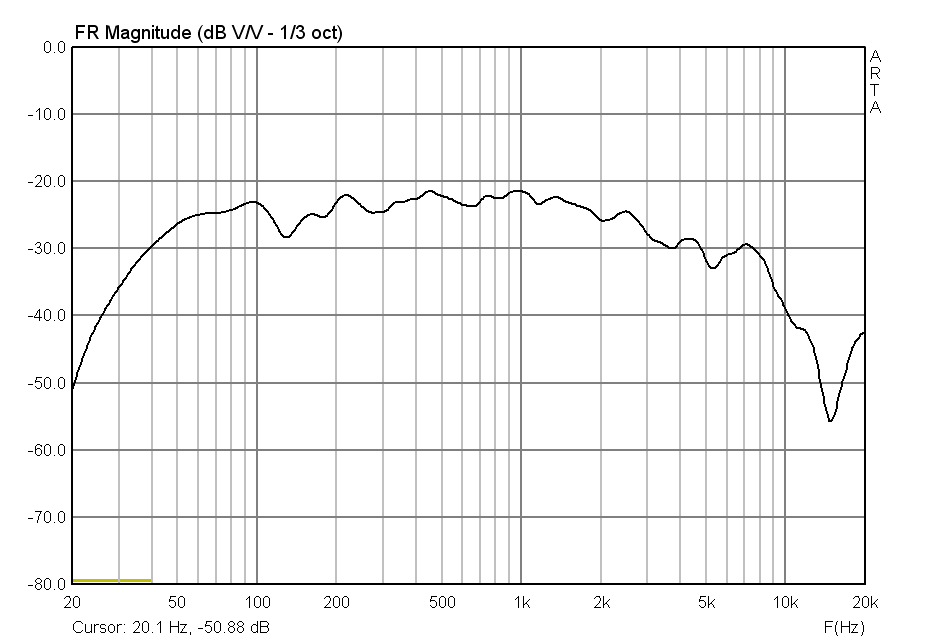

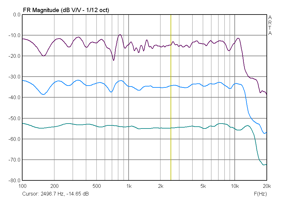

При известном старании можно добиться очень недурного результата, на память - это полметра, а корпус 10МАС-1М.
Плавный спад без горбов и пальцев позволил добиться хорошего стыка первым порядком.
Найдите стык.
Вот один замер при разном сглаживании.
Но одного старания здесь будет мало - нужно ещё и везение ибо динамики все разные.

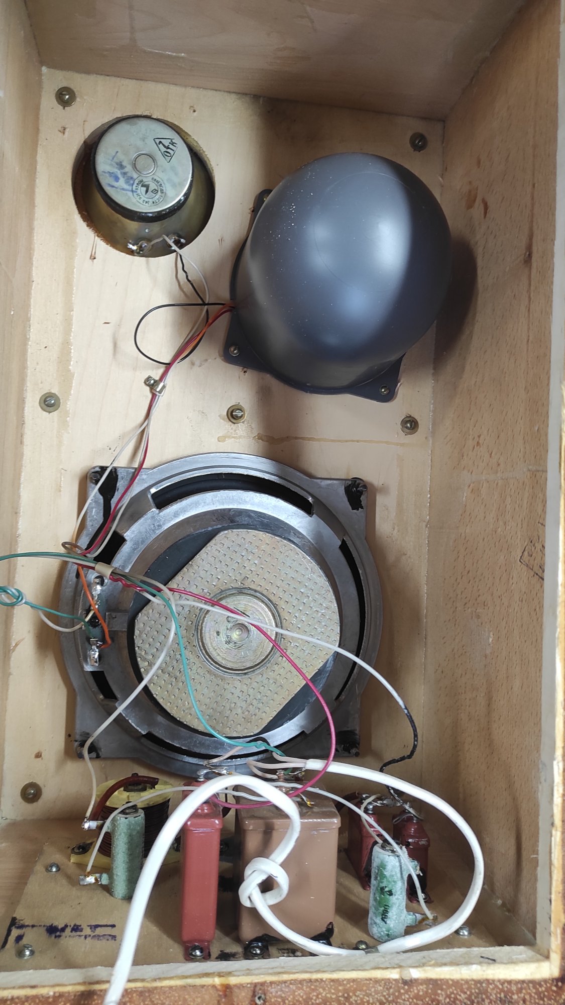

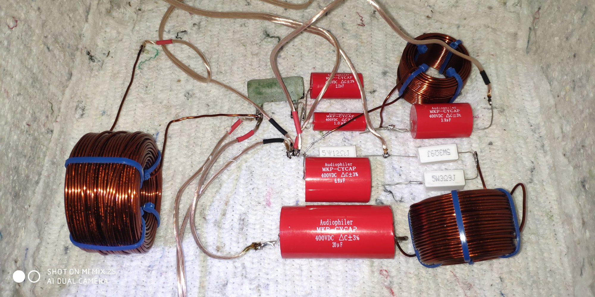

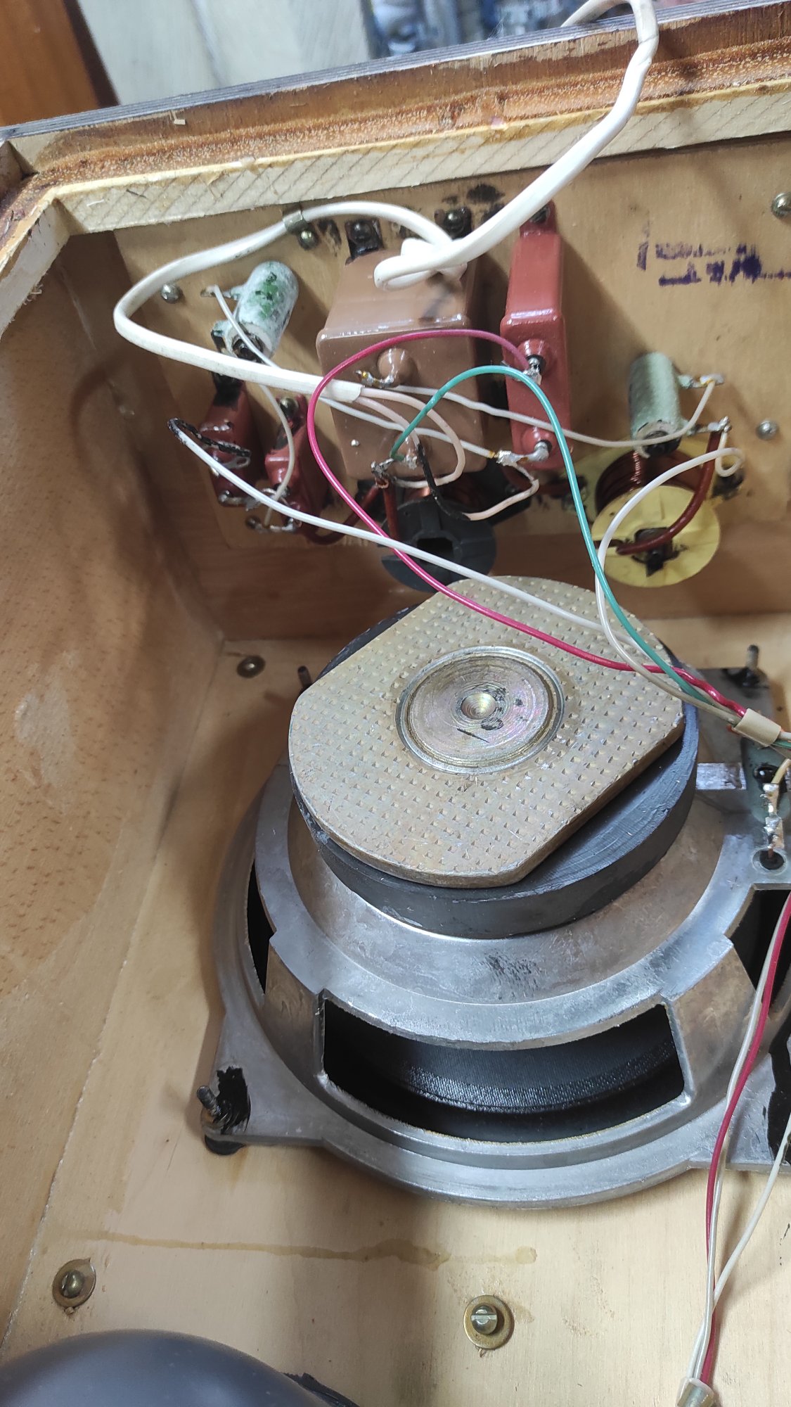

Друзья, я чего то уже совсем перестаю всё понимать и воспринимать то что вижу. Решил проверить правильно ли припаял провод к тюльпану, в поисках все того же баса. Динамики уже пересадил кстати. И обнаружил, что при подаче плюса батарейки на клемму колонки, диффузор НЧ втягивается во внутрь, я подумал, ага вот и косяк, ну бывает... Разобрал колонку, просмотрел по проводкам, все метки соответствуют полярности, тут я опешил, в чем же дело то.... Подкинул батарейку прямо на НЧ, все как на маркировке на корзине, плюс к плюсу, и к моему уже не совсем удивлению диффузор втянулся во внутрь! Я понимая уже ничего не понимая решил отпаять провода от фильтров, ну думаю мало ли, через всю схему фаза меняется, понимаю, бред, но все же... Тыкаю батарейку, несколько раз подряд, меняя полярность, вижу, принимаю за реальность, то что вижу, лезу в Гугл, ну мало ли, с детства думал что должно работать так, а работает не так ..., Гугл мне сказал что я был прав, + на + диффузор должен выперать наружу. Вторая колонка, которая все ещё в стоке, так же реагирует на батарейку, а именно при подаче + батарейки к тюльпану, диффузор НЧ втягивается...
НЧ так и должны быть промаркированы и работать? Кто может посмотреть на своих динамиках/колонках, отпишите пжлс.
Вот пару фото. Схема фильтра пока "навесу" текстолит что то не торопится из Китая. Мне может и показалось, но СЧ подключенный перед резистором 3.9 Ом по лучше звучит, да и по громче.
Перёд определенно надо доделывать, но как уже говорил, не определился с выбором оформления.
Это нормально.
Вообще-то надо было схему фильтра показать, но здесь всё просто.
Раз на динамике "+" - наружу, а на терминале внутрь, то ошибка в разводке проводов до терминала.

Да это все я уже проверил и ошибок нет, Я том что конкретно не совпадает маркировка на динамике. Я по этому и прошу посмотреть и перепроверить тех у кого есть такой динамик в наличии.
6,445
6,592
237

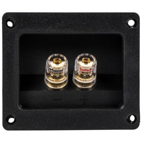

Прошу прощения. Написано было много, а по делу мало, пока разберёшься...
Да, бывают ошибки в маркировке на динамиках, в том числе на дорогущих импортных.
Батарейка - реальность, надпись должна ей соответствовать.
Надо краской или маркером исправить маркировку.
Поэтому и пишу постоянно: доверяй, но проверяй.
Но + и - на терминалах не обязаны совпадать с + и - на динамике. Важно чтобы фаза динамиков была одинаковой в обоих каналах.
Также важно, чтобы + и - на каждом динамике соответствовал схеме.
Может я невнятно написал. Попробую иначе.
Фактически "полярность" колонки определяют по НЧ динамику. При подаче напряжения "от батарейки" нескольких вольт на короткое время (до нескольких секунд) такой полярности, что в момент подачи диффузор выходит вперёд наружу, считают что + и - батарейки соответствует + и - динамика.
На динамике почти всегда есть метка у плюса - это красная или чёрная точка. Нередко выдавлены + и -.
Почти всегда "минус" в колонке общий. То есть минус НЧ динамика непосредственно соединён с минусом терминала. Зажимы терминала, как правило имеют чёрный ( - ) и красный цвет ( + ) цвет.
У СЧ динамиков без труда можно определить + и - таким же способом. Но с общим ( - ) терминала может быть соединён как (+) так и ( - ) это зависит от схемы фильтра. Аналогично у пищалки, но у пищалки бывает трудно определить + и - по движению диффузора. Надо брать лупу или использовать другие методы, если есть сомнения в маркировке на корпусе.
Важно, чтобы обе колонки были идентичны с точки зрения полярности каждого динамика и терминалов.
При ошибке звуковые образы будут расплывчаты, или баса меньше, или что-то не то на слух.
Важно чтобы колонки были одинаково подключены к усилителю.
Но не так страшно, если полярность обеих колонок при подключении к усилителю будет обратной, важно, чтобы подключение было одинаковое между колонками.
Очень редко, но на динамиках встречается неправильная маркировка.
Поскольку проверка батарейкой делается на постоянном токе, элементы фильтра никак не могут повлиять на полярность. Но возможна ситуация когда батарейку подключают к терминалу и НЧ динамик выдувает наружу, а СЧ внутрь - так может быть задумано при создании фильтров.

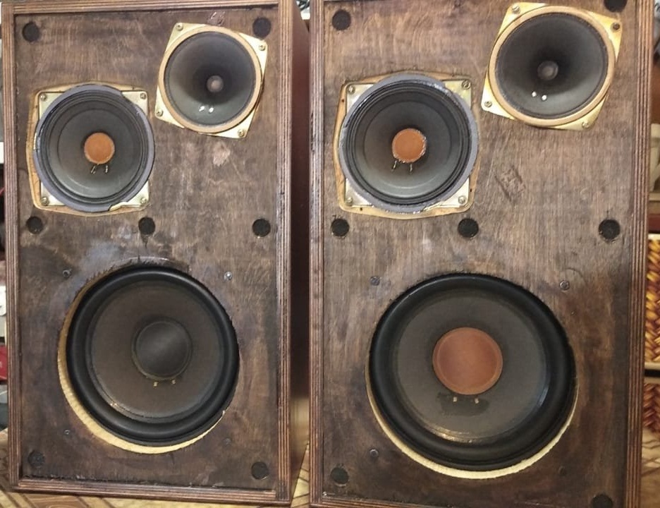

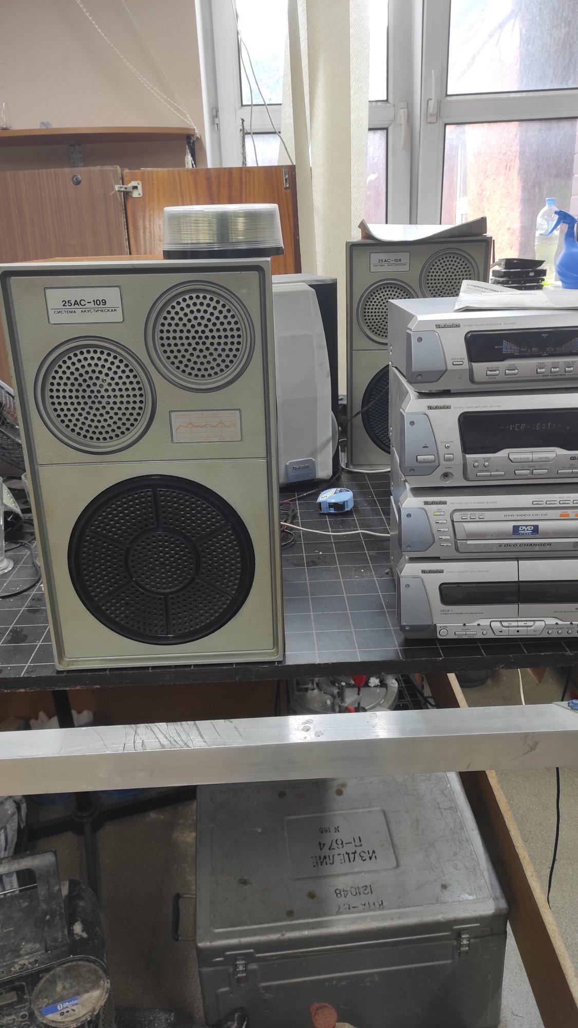

Пришли они мне сегодня в руки, первое впечатление, пипец какие они здоровые...
Нуда ладно тащим в мастерскую на стол и подключаем к тому, что завалялось, а завалялся центр техникс, который их не вытягивает, но смысл не в этом. Одна колонка немного позвякивала, как вскрытие показало, не дотянут один из болтов крепления передней панели , и шайбочка на нем дребезжит.
Внутри до меня уже кто-то бывал, что не сильно удивило, мешок с ватой был перепакован в мешок из нетканого материала, в любом случае планирую его убирать совсем. Следов пайки и перепахивания внутренностей не обнаружено.
Что на первый взгляд в планах:
  1. Проклеить корпус акустическим поролоном;
  2. Скорее всего поставлю перегородку между НЧ и СЧ+ВЧ;
  3. Внутренние швы короба наверное надо немного доработать, есть кое где щели, подскажите чем лучше пролить, герметики есть разные....
  4. Планирую делать съемный гриль, буду придумывать рамку, затягивать акустически прозрачной тканью, шильдики планирую сохранить.
  5. Задняя стенка на одной из колонок не совсем в размер, видно что еще на заводе подставляли реечки для выравнивая, буду менять задние стенки на обеих "башнях". Какой уплотнитель лучше использовать ?
  6. Есть ли смысл менять кабельные трассы внутри колонок на новые, возможно большего сечения, даст ли это какой-то результат.
  7. Хочу заменить штатный кабель на что-то подобное
В остальном вроде бы всё, возможно пройдусь по корпусу наждачкой и лаком.
В смысле(???), эти мацюпуньки "здоровые" :oops:
И чего это даст? А ни-че-го... 0.0001% чего-то там.
Ежели уж так есть желание, то автоантивибру-StP, мин. 3 мм толщиной на стенки + распорки между стенками.
Это норм.
Да?:oops: Ну-ну...
А чем удавленный объём под НЧ (который и так мал) добавтие? Даже плотным ЗП не. При этом, размажете малабаса (низ размажете, которого не будет).
Начните хотя бы с этого (в смысле – приведите коробки в порядок. Всякие там щели-дырки-швы...)
ПВА + опилки. Эпоксидка. Жёсткий герметик, "жидкие гвозди"... и т.п. Реечки-штапики по углам проклеить тоже норм.
Это норм. Или уже срежьте "друшлаги" на передней панели. Откройте дины, нехай "дышат" (сразу заметно на ух)
Потолще и пожёстче. На край – по плоскости рёбра жёсткости.
Вплоть до пористой подложки под ламинат. Как и мягкий сан-тех герметик, намазав тонко и немного подсушив его на месте стыка.
Обычный сетевой "бескислородный";) 1.5 кв.мм на НЧ, 0.75 кв.мм на СЧ/ВЧ выше крыши.
Разницу между 1.0 и 1.5 кв.мм / 0.5 и 0.75 кв.мм не учуете.
Норм. Изнутри пластмасску, на всяк, залейте слоем мягкого герметика. Это на настоящий АВС, со временем может растрескаться.

В смысле, эти мацюпуньки "здоровые"
Ну на первый взгляд
Ежели уж так есть желание, то автоантивибру-StP, мин. 3 мм толщиной + распорки между стенками
То есть с поролоном даже не заморачиваться, а что даст распорка внутри корпуса? И какие лучше ставить в том плане пару поперек корпуса в виде реек? на клей/герметик/жидкие гвозди?
корпуса вроде бы крепкие, для чего распирать их?
Не! Забудьте о поролоне, даст "прибавки" минус 0.00%. Тем паче, что тот поролон, о котором Вы думаете, совершенно непродуваем и некчёмен в акустике. Ещё и внутренний "литраж" подъест. Забудьте ващще навсегда.
Войлок 10-15 мм ещё куда не шло (и то, в отдельных случаях). А коль есть мешочек ваты – то и войлок на стенках не нужен. Подвесить посреди ящика на распорки – лучшее будет.
Жёсткость коробки. Удавит и уведёт возможные резонансы ящика вверх (которые уже почти не услышите).
Рейки (мм 25...х25...) между боковинами и перёд-зад.
В давнюю бытность между "перёд-зад-правая боковая стенка" над НЧ крепил на ПВА и сквозные шурупчики "полку" (шириной мм 180-200, а может и более, не помню точно, но это и не критично) из ДСП в дырках (в смысле, "дырки" ∅15-20 мм по всей поверхности "полки"). Достаточно. И заднюю стенку к этой полке жёстко на шурупчики.
А то, что в Вашем случае Вашими клеями/герметиками/"гвоздями" надёжнее будет. Контрить насквозь шурупами.
Или какой-либо иной способ "потайного внутреннего крепления распорок". На Ваше усмотрение, дабы от вибраций не отвалилось.

Ну и под занавес, эту АС планирую уволочь к компу, и мысли о том с чего играть звук, все ближе и ближе двигаются ко мне.
Изначально присматриваюсь в подобной истории Вроде и усилок и цап в одном флаконе, думаю должее справится. Что думаю профи? Или найти какой-нибудь старый усь и ЦАП по типу такого как уже есть?

Номер 1 по важности- правильная индуктивность НЧ фильтра. Потому как та параша, что стоит в колонке, не годится даже в мусорку, ее оттуда выгонят с позором . Мотать самому или найти готовое среди потрохов от колонок. И то и другое муторно.
Катуха для баса нужна примерно на 1, 5-2 миллигенри проводом 1, 2-1, 3. Омическое не выше 0,5 Ома.Можно на сердечнике мотануть, от трансформатора, стянуть "лапшу изолентой и намотать на ней. То, что надо .
