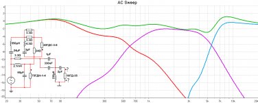

Версия последовательного на НЧ/СЧ + параллельный на ВЧ, на деталях от фильтра S-90, СЧ - 20ГДС-3-8 или родной 15ГД-11 с минимизированным колпачком.
Всего пару деталей не из фильтра. Без 24 мкФ СЧ зверски перегружен НЧ составляющими, хоть ты лопни. СЧ с ПАС в окнах, без ПАС - гул на резонансной частоте в боксе. Смотрю схемы мужиков.
Импедансы моих головок прицепленны. Жрать охота, однако пошел ужинать.
НЧ-СЧ красиво, кстати, клетка 2 дБ - это слишком, хотя бы 5...6 дБ. ВЧ специально подняты, чтобы не было провальчика на 5...6 кГц? Но тогда подчёркнуты самые сибилянты 8 кГц.
Конечно, подстановка схемы замещения вместо реально измеренной АЧХ - это симулянтство.
Надо делать и подгонять по факту, особенно СЧ-ВЧ - на слух.

Для этого "симулянт" и нужен. Кстати, разница токов в НЧ и СЧ динамиках - образцово-показательная.
20ГДС-3 уходит в тундра выше 5кГц (ещё и ямка будет?)

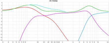

АЧХ фильтров по напряжению. Чуйка НЧ по басовой полке 85дБ/Вт, СЧ по мидбасовой полке 89, ВЧ средняя 92. Сопротивления деталей фильтра всегда учитываю.

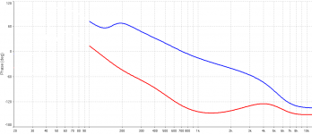

ФЧХ токов в НЧ (красная) и СЧ динамиках. В области совместной работы (150...1500 Гц) дельта фи ездит от 80 до 130 градусов, на разделе - 120. Включать в противофазе, на разделе должно быть на 5дБ выше точки пересечения, исправил бирюзой.
Кстати, в моей схеме вот так:
От 150 до 2000 Гц дельта фи в пределах 80...180 градусов, а если учесть, что выше 1кГц акустический центр у НЧ дина отодвигается назад, а фаза звукового давления дополнительно запаздывает, то в пределах 130...180 градусов.

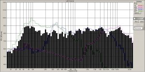

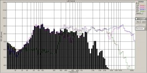

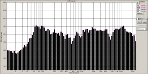

Забыл сказать, ачх тут более-менее лишь в одной точке, глядя на пищалку. Ниже сместить микрофон-все резко хуже, ямища на средине .

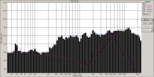

Что касаемо звучания, то на шуме слух резануло. Средина торчит, звук кричащий, баланса нет напрочь. И это- с гасилками на средине.

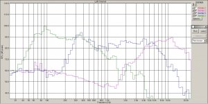

20ГДС-3 фильтр от Ниваги.jpg75ГДН1 Л с ф-рами по Ниваге.jpgСуммарная  ачх  трехполоски по Ниваге.микрофон на оси средника.jpgСуммарная ачх  трехполоски по Ниваге .микрофон  между сч и вч.jpgТри  полосы   на фильтрах по Ниваге.jpg
Фильтры по Шорову.
Полярность средника сам перепутал сослепу. Поэтому написано про инверсное включение. Оно на деле прямое, как в схеме помечено.
Тут, кстати, направленность просто широченная, ачх вкопанная, не меняется от положения микрофона вообще. Звук слитный, баланс ровный, в итоге чуток прижал срединку и уточнил фильтр к пищале. Чисто, макияж. И всё. Готово.
ПС. Шоровский средник валит с 4 килогерц, супротив 6 кгц от Ниваги. Отсюда лучше дела с направленностью и ясностью звука.
Синим   Шоров   инверсное  сч  .Розовым указанное включение сч.jpgТрехполоска   с фильтром Шорова  инверсное включение средника. Блеск.jpgФильтр Шорова НЧ без соседей.jpgФильтр Шорова СЧ без соседей.jpgФильтр Шорова.НЧ  и СЧ  без  вч.jpgФильтры   от  Шорова    с указанной полярностью средника .Микрофон по оси сч.jpg

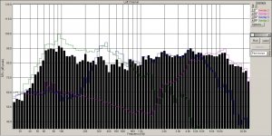

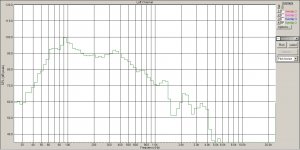

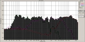

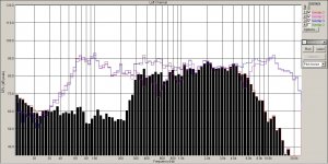

Хочу уточнить. Измерения двух вариантов фильтров для одного комплекта динамиков 75ГДГ-1-4 (30ГД-2), 20ГДС-3-8 (лучшая версия 15ГД-11 с ППУ подвесом), 10ГДВ-2-16 ?
АЧХ с фильтрами Нивага по оси средника должна иметь своих поклонников: подняты басы, между НЧ и СЧ пологая яма, шип на 2 кГц вряд ли хорош, а на 4 кГц подчеркивает струны, наверное. а спад выше 12 кГц ожидаем - это динамик, а не фильтры.
Я ожидал. что будет хуже. Послушать бы разницу живьём.

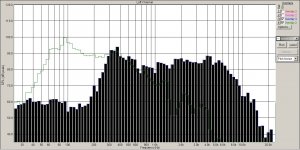

Одинокий СЧ динамик по Шорову намного лучше, чем по Нивага. Вряд ли такой большой пик на 300...400 Гц - хорошо.
Не понравилось. что АЧХ заметно меняется при сдвиге уха (микрофона) по высоте, значит по Нивага колонки надо ставить довольно высоко, а чаще они стоят на полу.
Напрашивается вывод по замене СЧ и ВЧ динамиков на более путёвые - тот же Альфард и SC-10N.
Как я понимаю, там всё будет лучше?
Спасибо, интересно.
Можно на неё ссылку?

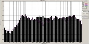

Получен комплект : колонка, три динамика, два варианта готовых фильтров, задача была измерить и сравнить. Что сделано. Откуда схемки- не ведаю. При случае спрошу.
ПС. Фильтр по Шорову был уточнен на ходу, чуть прижато чутьё у средника и сдвинут вниз срез у пищалки, заметно улучшен при этом стык сч и вч.
IMG_20211218_184819.jpgIMG_20211218_184825.jpgIMG_20211218_184828.jpgIMG_20211218_184913.jpgIMG_20211219_111642.jpgIMG_20211219_111650.jpgНивага  уточненная.jpg

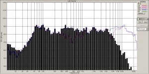

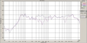

Финальные ачх по Шорову

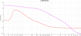

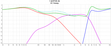

Мулькосимки схемы:

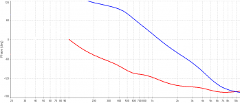

Фазы токов НЧ и СЧ:
100...130° разницы, конечно же, противофазное включение.
По ФЧХ дорисовал бирюзой реальную суммарную АЧХ по напряжению.
Просится уменьшение конденсатора 25 мкФ до 14...18 мкФ, с улучшением разницы фаз до 150° и практически без изменения суммарной АЧХ.
Также здоровым выглядит увеличение 1,2 мкФ до 1,5 мкФ с одновременным увеличением 1,5 Ома в СЧ звене до 5 Ом. Верхний стык чуть мягче и протяжённее.
