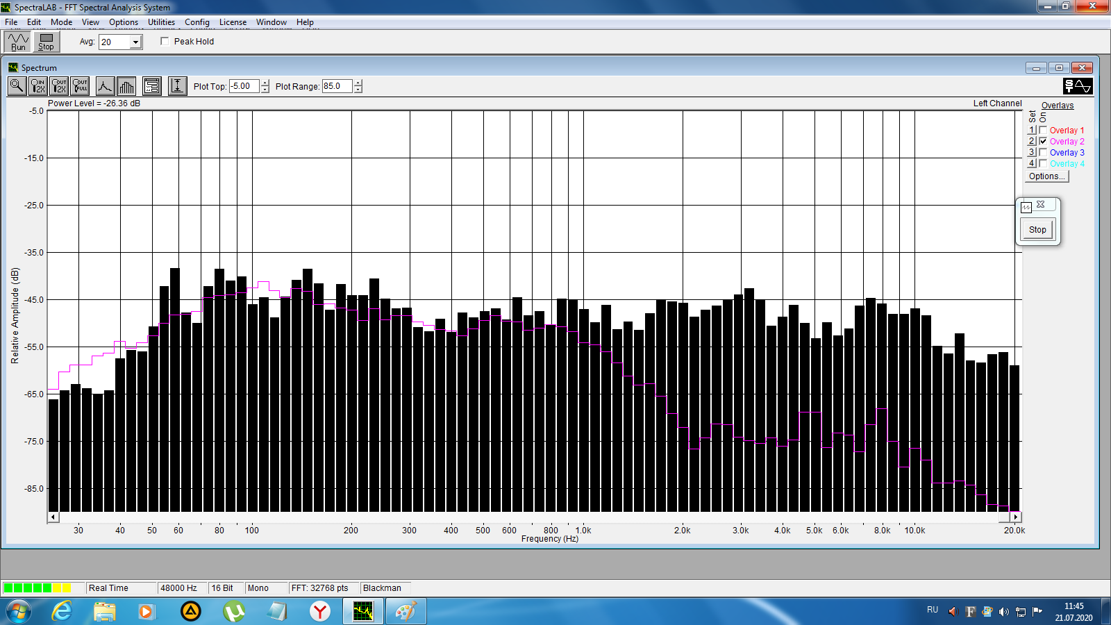

да я тоже удивился, вполне можно слушать..вот кстати вариант без емкости в НЧ (резистор порядка 40 ом в параллель динамику и на СЧ когда 20 мкф стоял) с метра вне оси (примерно градусов 30-40)
мысль такая: вот случись такую доработанную промышленную колонку -да привезти к ним на завод, сравнить с конвейерным вариантом. Представляю, сколько услышал бы назидательного в свой адрес, про то, что так - делать нельзя, вы же понимаете.....И ГОСТами -мне в харю, в харю :)
А если померить в разных местах? :unsure:
Оно можно, только понятно и без.
Мои домашки в разных углах дают дико разную картину на низу, выброс на одной и ямища на другой. И ничего, устаканивается все в среднедостойный звук.

да, потенциал есть, это уже видно, ну вот например с 2 метров вне оси
    176.2 KB · Просмотры: 188

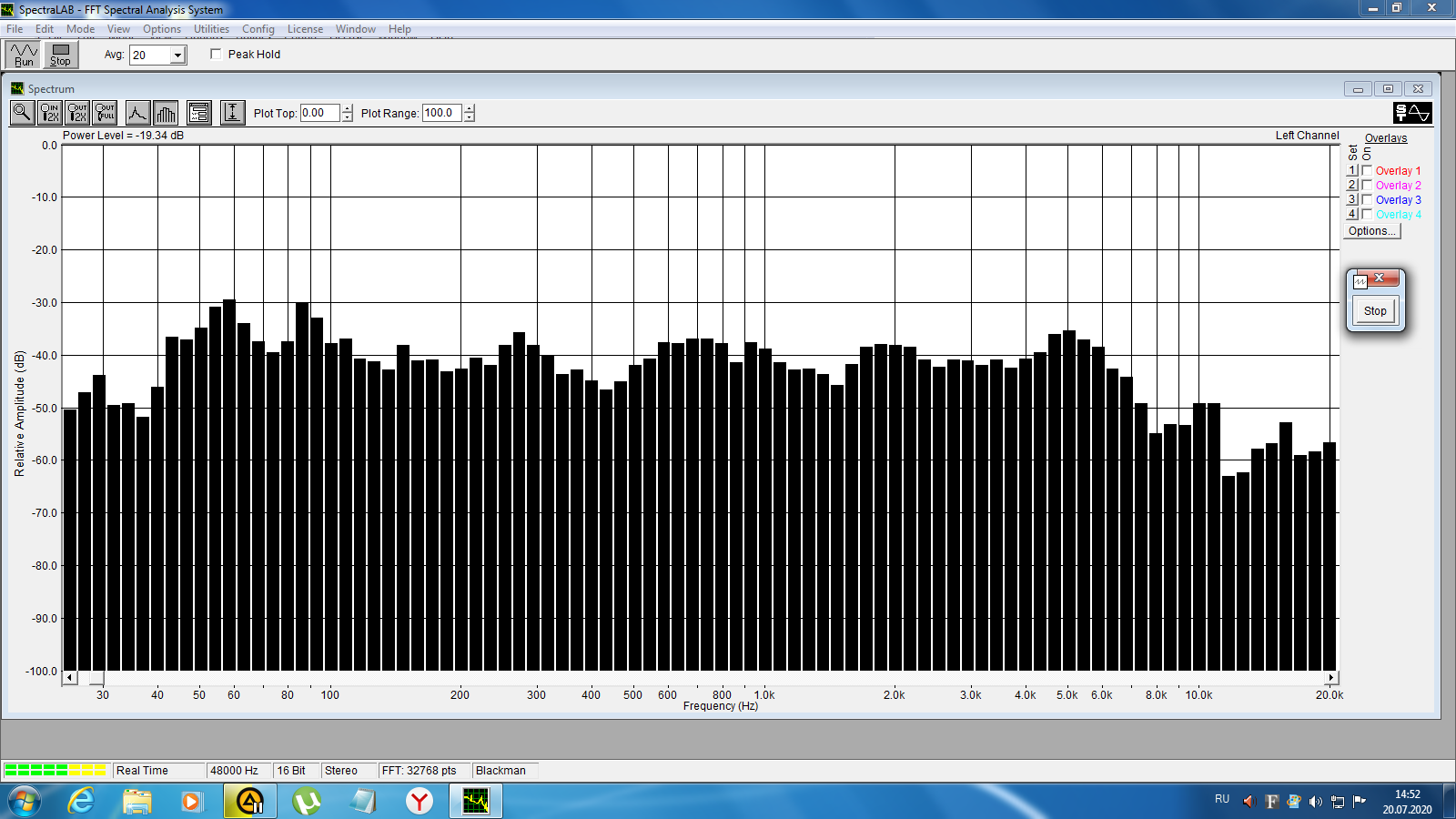

а вот недоработанная с той же точки
    176.1 KB · Просмотры: 182

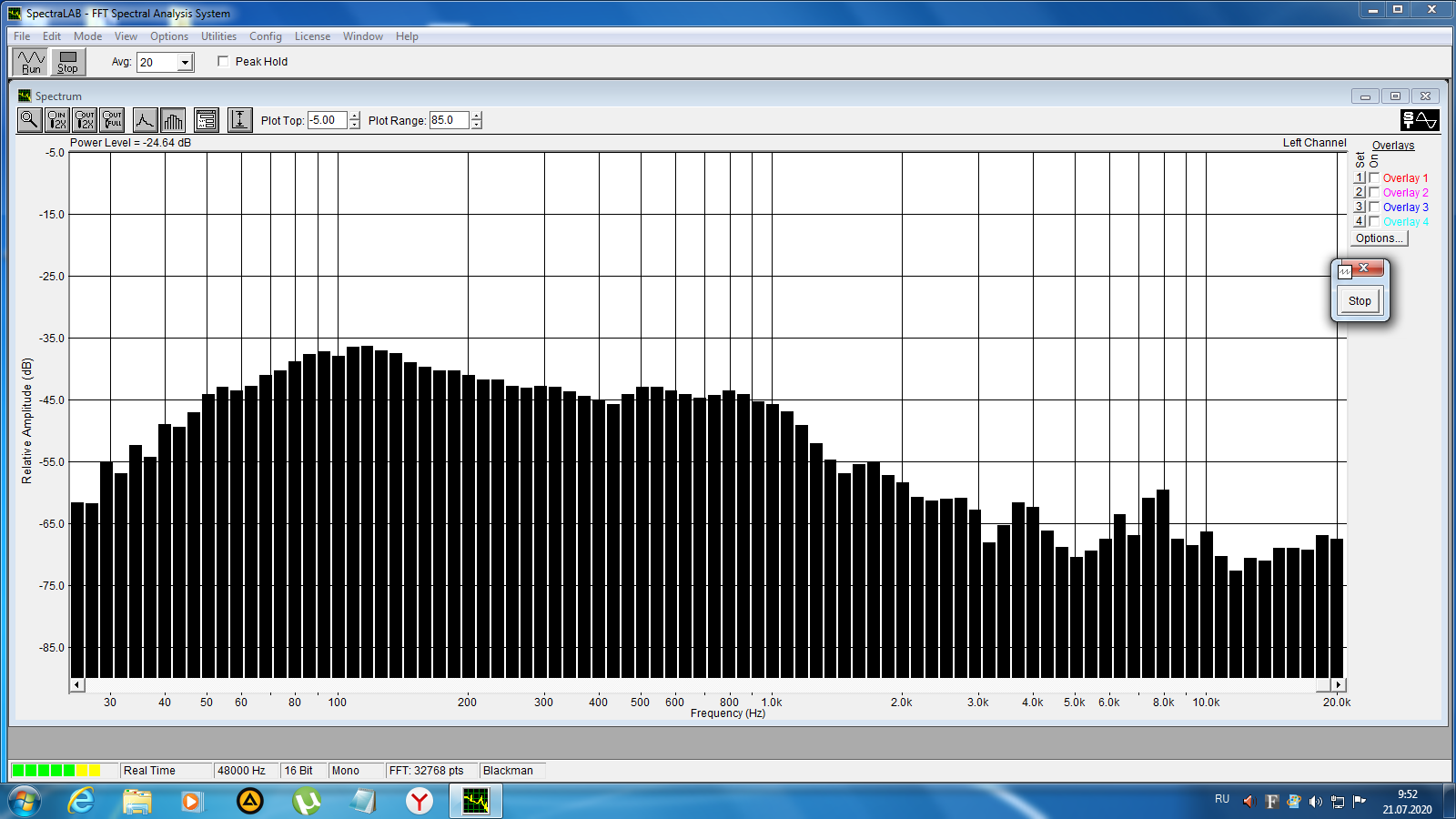

Коля, я другое подметил. В японских колонках в упор к динамику имеем могучий выброс на нижнем крае, приводящий в ужас. Казалось бы, все пропало, шеф, гипс снимают клиент уезжает, караул! На самом деле дифракционные потери от неширокого ящика аккуратно убирают все излишки от завышенной отдачи и на дистанции уже в метр видим наировнейшую ачх без выброса. Как вам такой финт?

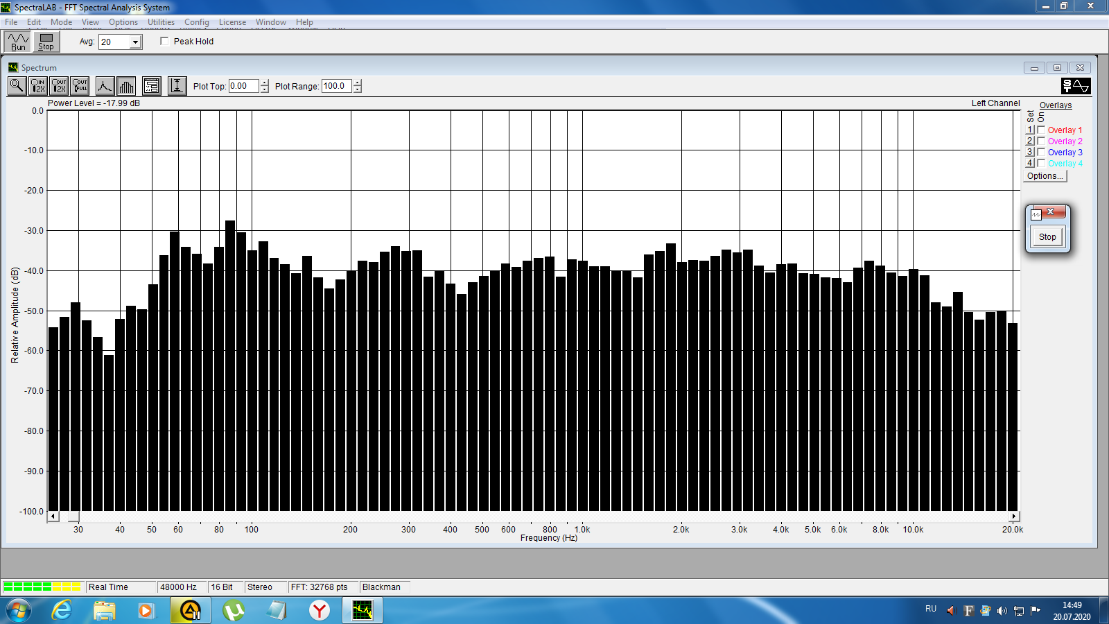

Буквально вчера сделал замеры такой забавной колонки с выраженным выбросом в ближнем поле и ровной ачх на метре. Выложу, покажу.
11 Окт 2019
1,057
904
Было убедительно, ну и природное любопытство... :)

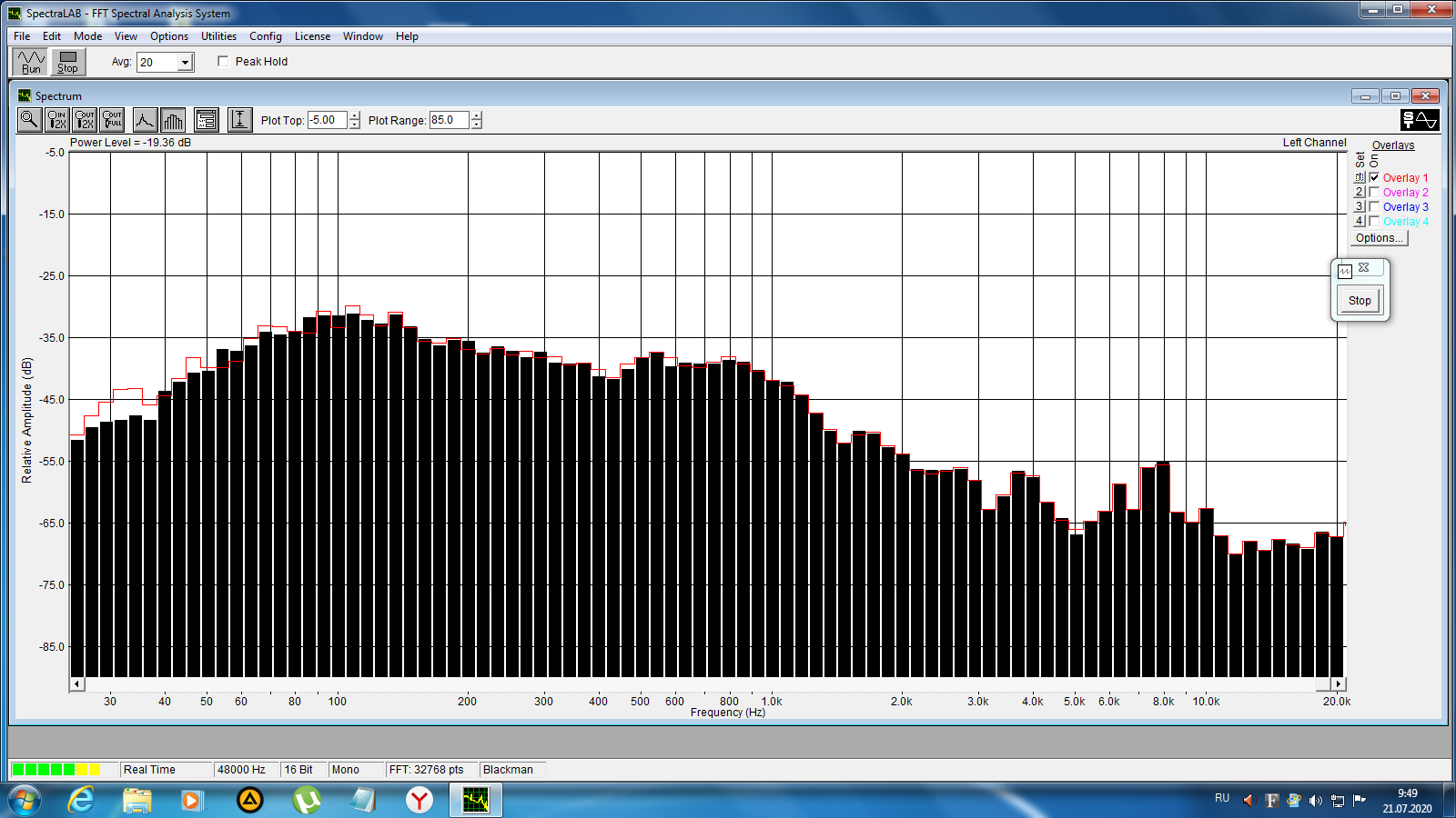

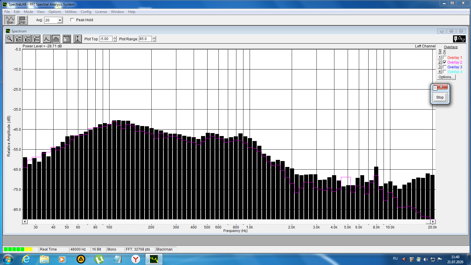

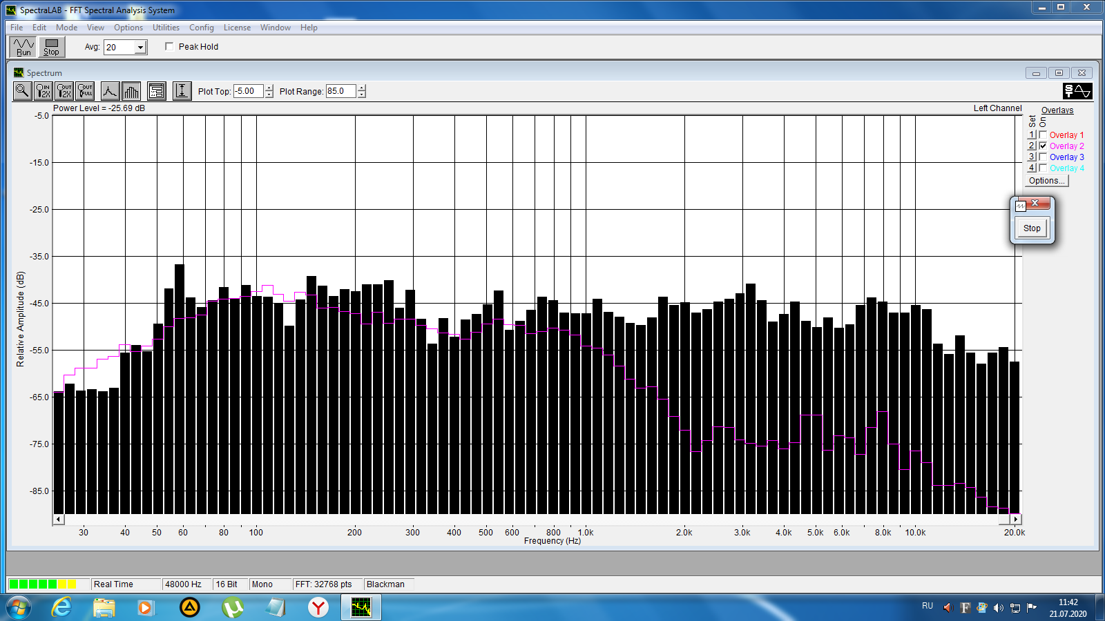

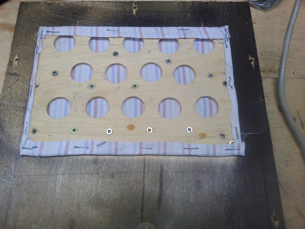

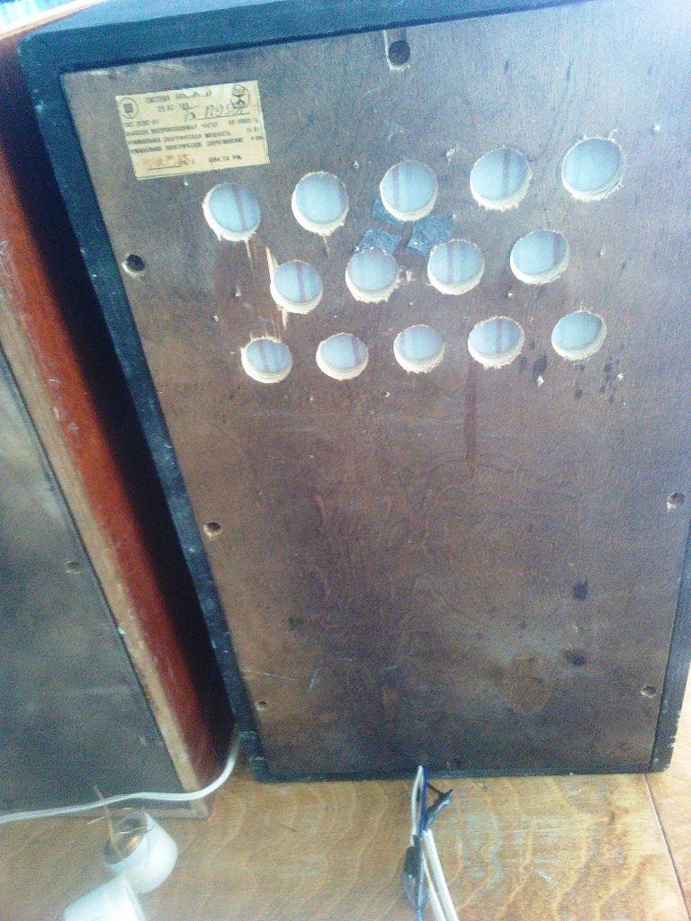

Диаметр отверстий 7/8 дюйма. поэтому на одно побольше
Вату из корпуса убрал, только ПАС.

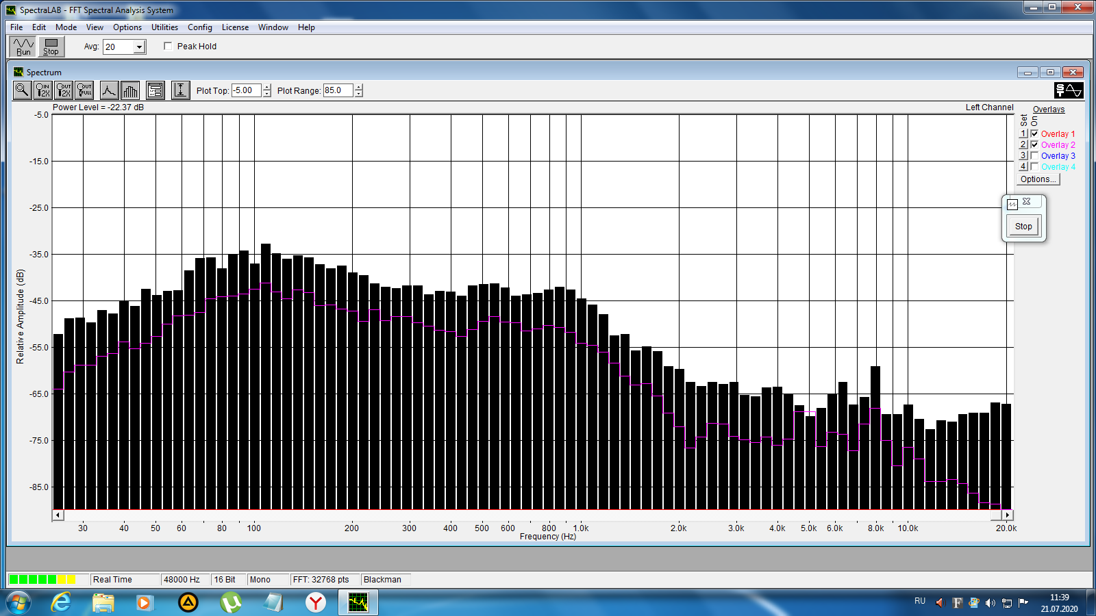

    195.7 KB · Просмотры: 306
    447.2 KB · Просмотры: 296
    359.7 KB · Просмотры: 283
    350.3 KB · Просмотры: 300
    198.3 KB · Просмотры: 322
    178.1 KB · Просмотры: 300
    202.1 KB · Просмотры: 281
    176.3 KB · Просмотры: 292

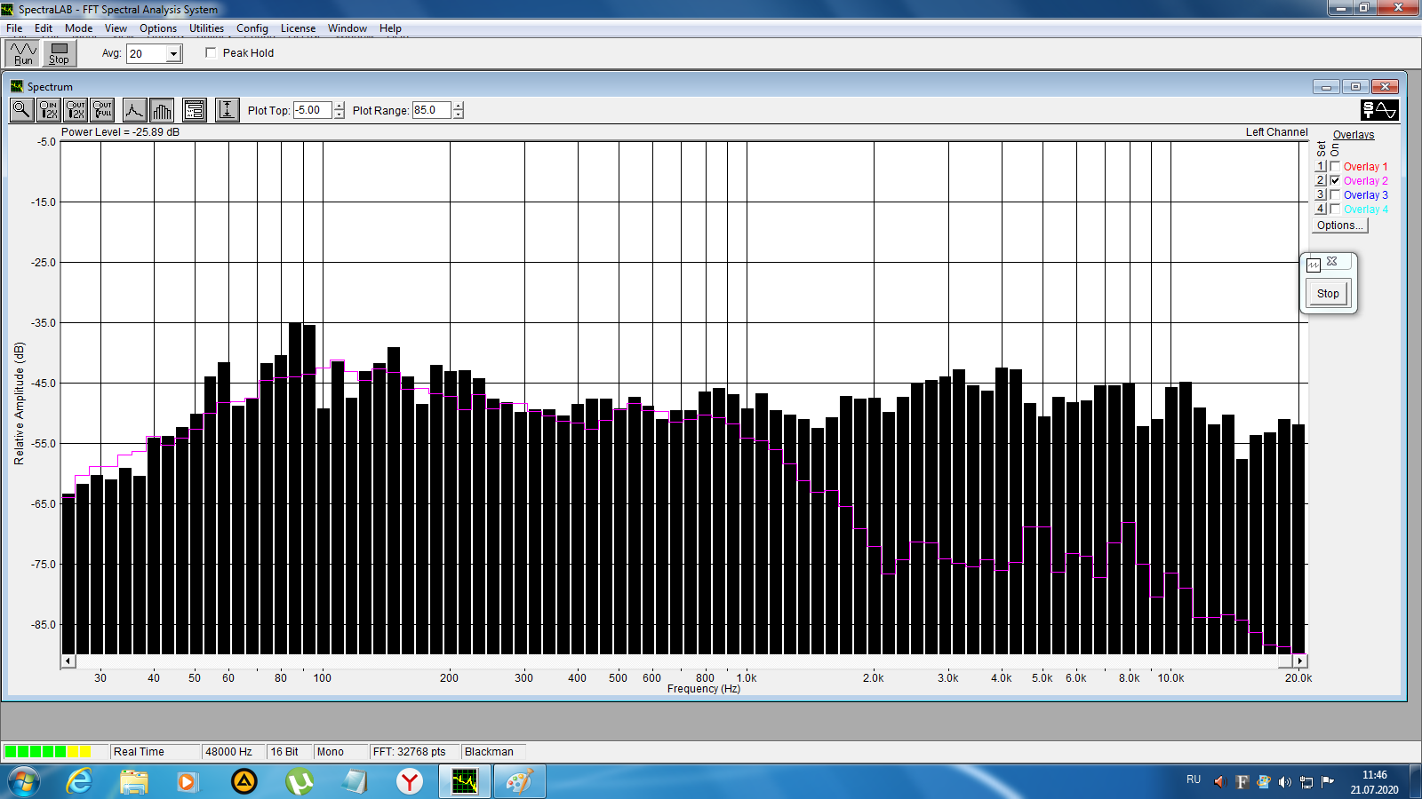

    196.9 KB · Просмотры: 279
    201 KB · Просмотры: 283

Вау! Это да, это эффект! Впервые вижу реальный вклад работы ПАС, да ещё какой!
Полку басовую не узнать, одинокая мычалка выродилась в ровнейший басовый горизонт. \
Огромная вам благодарность за проведенную важнейшую работу.

Но в "ближнем поле" только похоже отдача чуть выше стала. а так особых изменений не вижу. В метре вроде как стало ровнее. Я честно говоря ожидал большего :)

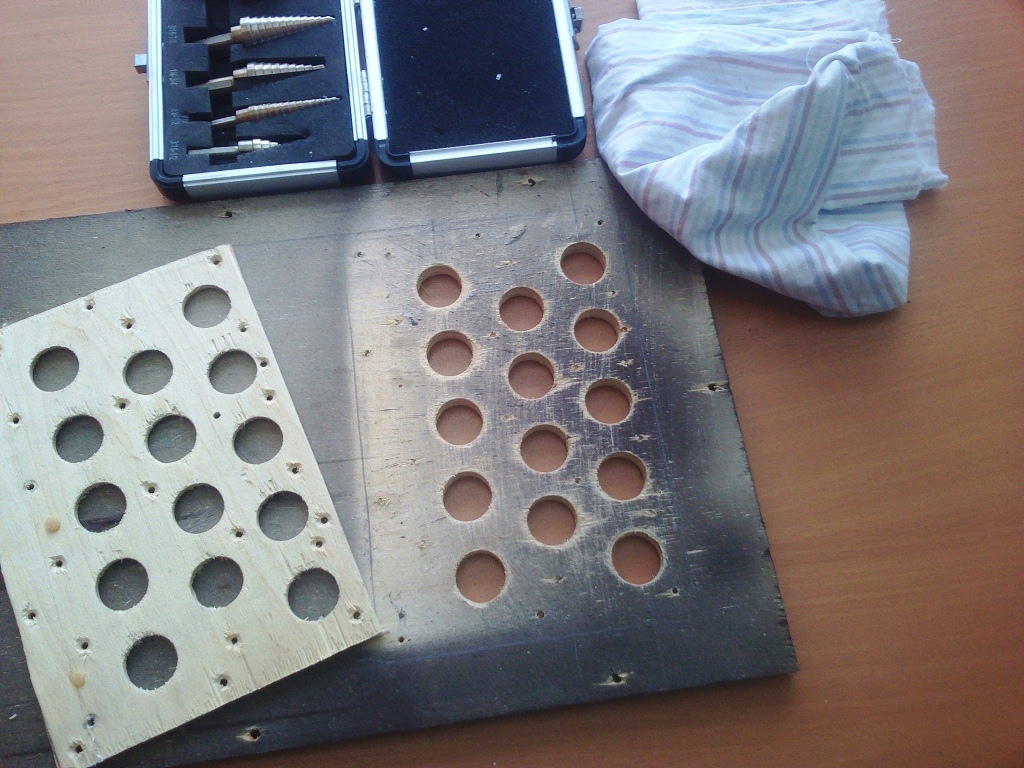

Вопрос. У Вас система разборная? Ткань у Вас x/б. Если да, то попробуйте в два слоя, а потом и три..
x/б ткань (это кусок бывшей простыни?) довольно тонкая. В.И. Шоров как бы специально для этого случая говорил о нескольких слоях. Я с x/б не пробовал, только с льняной парусиной. Но результат был лучше. На 25ГД027.
А где пики на 50 и 80 Гц? Влияние комнаты изчезло?
Сергей, Парусина была неспроста. Ткань НЕ должна колыхаться в отверстиях.
Ткань по идее нужно намочить, закрепить в ПАС, она высохнет и натянется сама.

Вот про ткань, да..это вопрос :) жена сказала что это лен. Но возможно она испугалась за новую простынь (на этикетке точно было написано что лен :) ) и выдала мне старое полотенце, а мне действительно показалось, что тонковато. Попробую добавить слоев.
А натянул вроде хорошо, не колышется. 80 и 50 (и около 100) герц кстати "дышит", тут на скрине попала как раз на минимуме.

Я так не делал. Я делал по другому. Парусину (а речь идет о плотной ткани) после стирки доводил почти до высыхания, а потом, ка ВЫ и сказали, в почти сухом виде натягивал на доску. Льняная ткань немного "садится" после стирки.

Если 1дБ после 8-10 дБ это дышит? То ....

Парусина - это довольно грубая льняная ткань. Вытираться ей :cry:. Мне было проще, вокруг были спецы текстильщики. 👍
