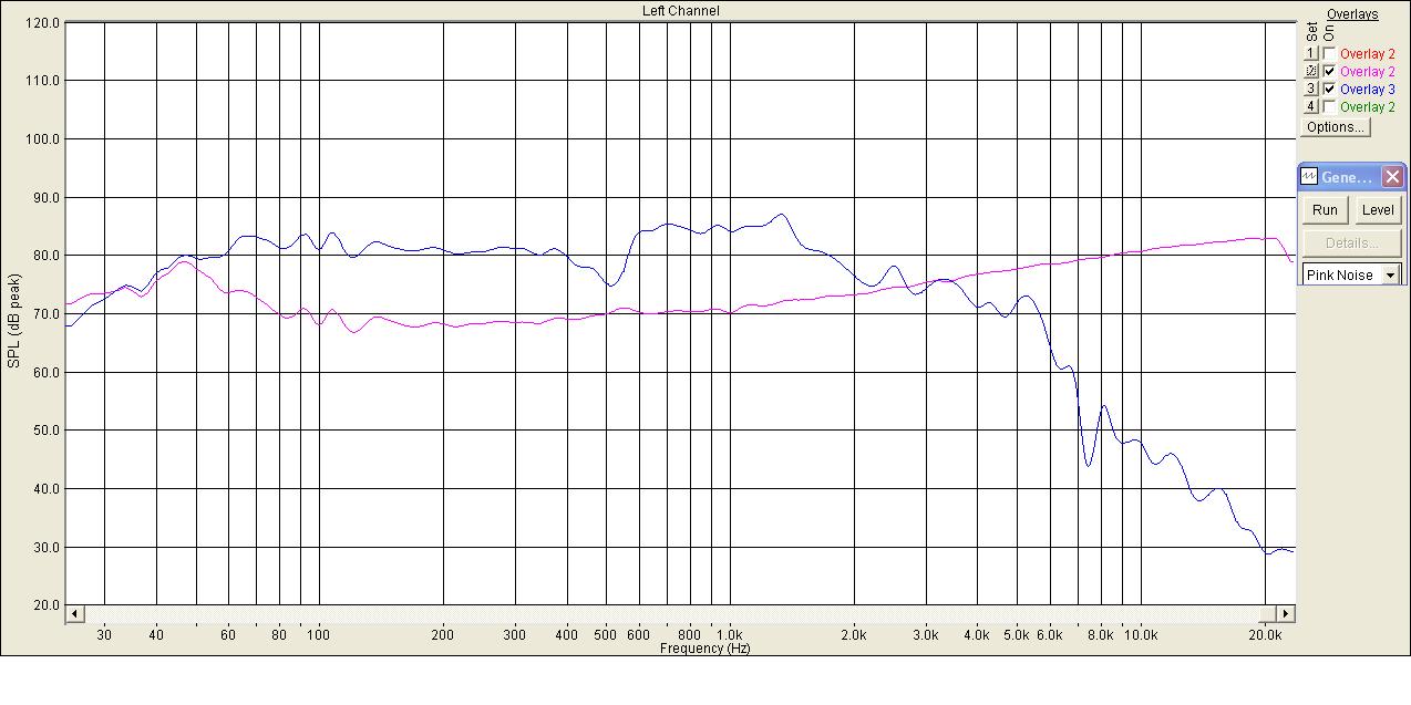

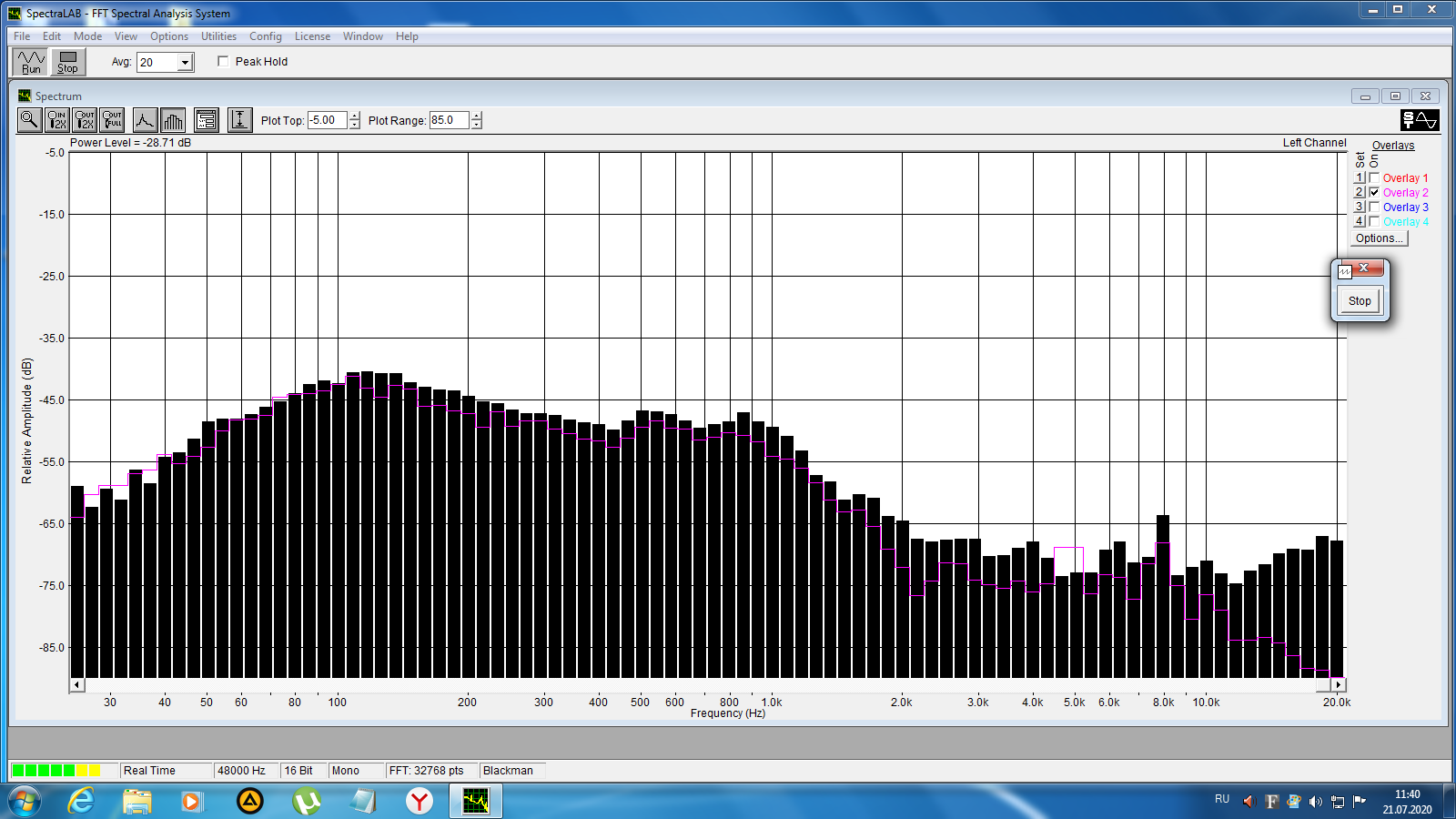

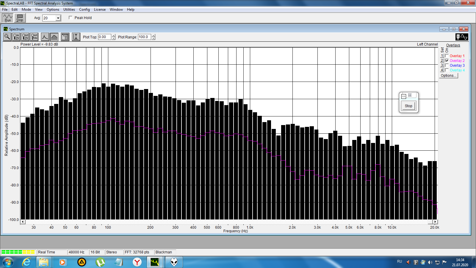

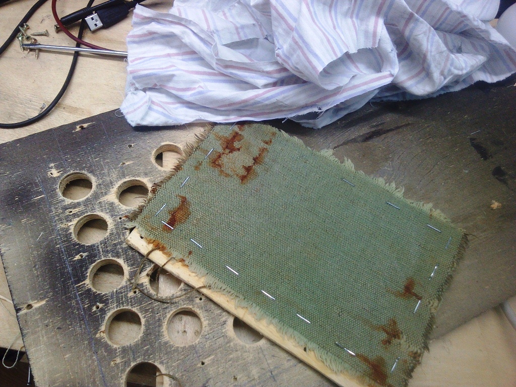

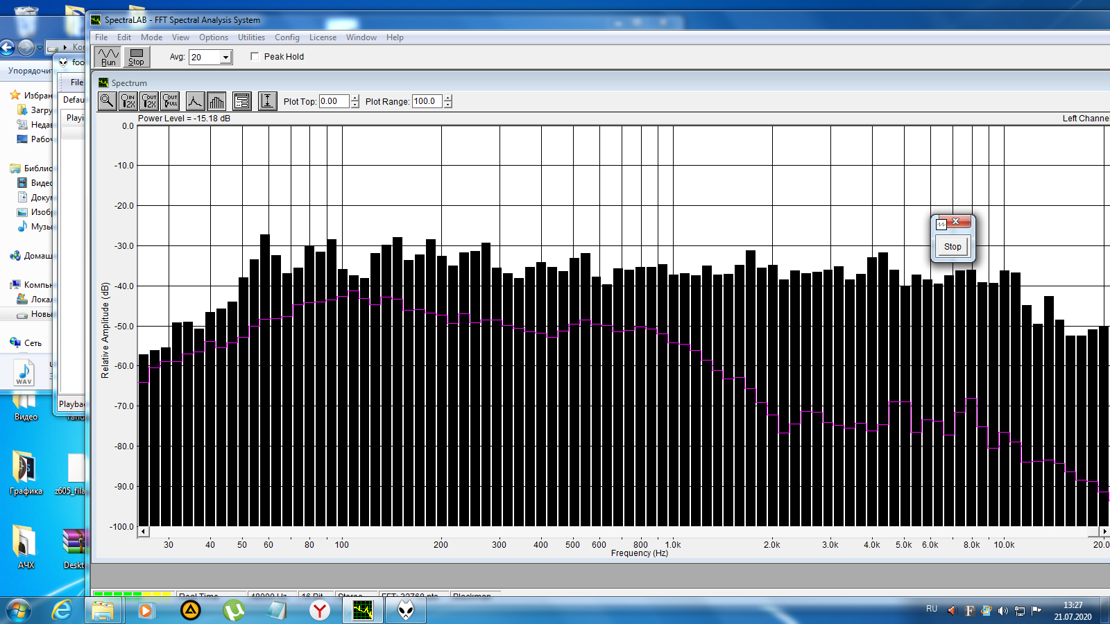

из брезента наверное тоже делали паруса :) но чуда в ближнем поле не произошло (я все ждал что горб уйдет :) ). С дальних позиций вполне сойдет
Нет из брезента паруса не делали. На расстоянии 1м снимали? На 1 см не показательно
А два слоя брезента Вы не проверяли? Проверять так проверять. Да, Вату надо положить на место, не всю, а столько сколько нужно для перевода адиобаты в изотерму (это понятно)😗

С двумя не проверял :). Но по ощущениям это уже чересчур плотно будет. С метра сейчас как раз выруливаю фильтры по новой ..по ощущениям стало ровнее до 400 гц.
Вату в последнем "эксперименте" я вернул :) чисто интуитивно посчитал что не помешает (а может в подсознании всплыло, что Шоров в консультации писал :) давным давно) .

Коля, я другое подметил. В японских колонках в упор к динамику имеем могучий выброс на нижнем крае, приводящий в ужас. Казалось бы, все пропало, шеф, гипс снимают клиент уезжает, караул! На самом деле дифракционные потери от неширокого ящика аккуратно убирают все излишки от завышенной отдачи и на дистанции уже в метр видим наировнейшую ачх без выброса. Как вам такой финт?
Буквально вчера сделал замеры такой забавной колонки с выраженным выбросом в ближнем поле и ровной ачх на метре. Выложу, покажу.
Ага. А на двух метрах горб попадает на резонанс комнаты, и - се ля ви...

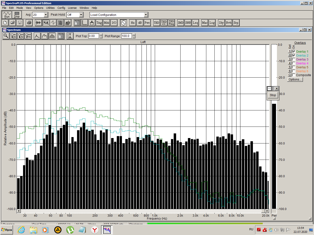

Поэкспериментировал еще. Брезент убрал..поставил себя на место воздуха :) и попродувал ткань наскрозь , остановился на трех слоях то ли льна то ли ХБ (мне, как воздуху, сопротивление показалось оптимальным)
Вообщем итоговую решил оставить так, это не самая лучшая картинка, которую удавалось получить, но вроде звучит неплохо (с метра вне оси)
Спасибо Николаю (извините не знаю как Вас по отчеству) ну и как обычно Александру Сергеевичу :) (без него уже как то привычно непривычно :) ).
На этом похоже можно поставить точку, скоро (как вторую допилю) займусь следующими...у меня их много.

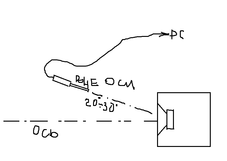

Сергей, а наружные защитные решетки у Вас висели? А что Вы пишите "вне оси". Это где?

Решетки (я в предыдущих постах обзывал их "дуршлагом") стоят на месте. но все отверстия рассверлены сверлом большего диаметра (на фото видно разницу - специально снимал покрупнее)
микрофон "нацелен" в точку посередине между ВЧ и СЧ динамиками...замер с метра
Так вы будете ачх вашего басовика смотреть , но не в районе нижнего среза и резонанса в оформлении, с влиянием ПАС, а чисто срединку глянуть , откуда она валится вне оси.
Влияние ПАС вы увидите в упор микрофоном в динамик, пару мм от центра. Тогда все отличия на лице. Налицо.

Влияние ПАС в упор микрофон что то не учуял :) ..или я его не вижу на АЧХ..изменения в пределах погрешности (цветным зеленым именно в упор) а общую свел под углом с метра "вне оси" :).

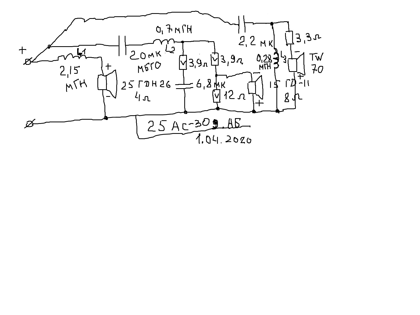

А я думал всегда, что Бочкарёв- пиво. По сути вопроса схема на три полосы есть в теме по доработке 25АС-309 .Сейчас поищу. Просто эта тема видимо иначе названа здесь.
    132.7 KB · Просмотры: 512

Спасибо, попробую.
