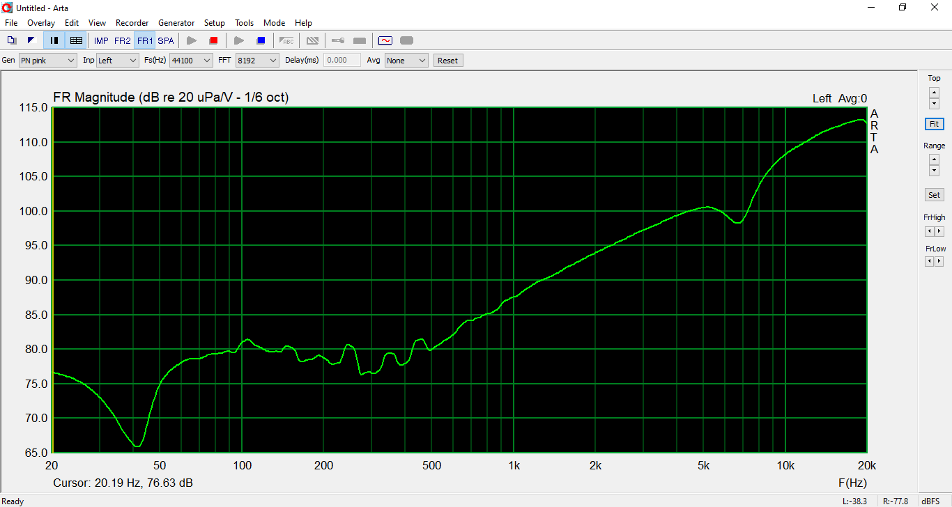

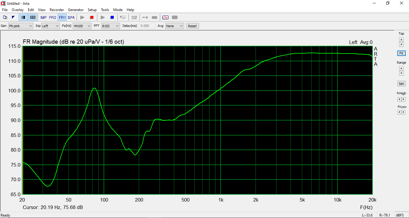

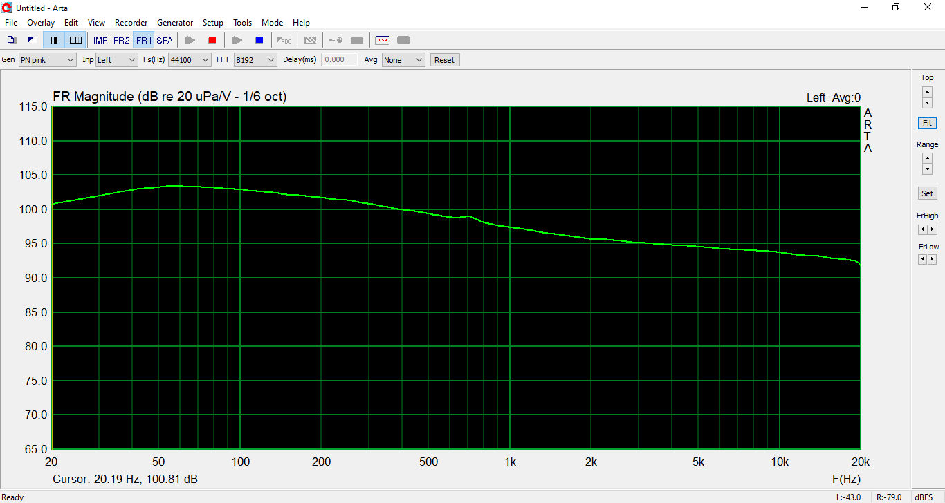

Глянул какая АЧХ приходит на разные динамики. Честно говоря странная картина, либо я неправильно измерил

Что это за графики? Имеете в виду импульс во время замера?
Это сигнал который идет на разные динамики после фильтра
нет смысла приводить эти графики, сигнал на выходе фильтра нахватает отсебятины от самих динамиков, в итоге мама не узнает, что там было и что стало.
Cтранная частота пика у СЧ динамика - 80 Гц, это, наверное, без бокса?
У ВЧ дивный провальчик 7 кГц, У НЧ - мала крутизна ската.
Вообще-то АRТА не для этого, но посмотреть напряжения не запрещается. Ну вот теперь сидите, интерпретируйте )))
Я уже писал, что надо измерять импульсом шума.
Третий раз писать не буду, а такие "измерения" - в игнор.
Самодеятельность - вещь хорошая, в танцах, пении, но не в акустических измерениях.

Тогда причем здесь арта? Она же меряет микрофоном.
Она измеряет все что попадет в правый/левый канал аудиокарты
Есть даже программные осциллографы работающие по такому принципу
Меня тоже смутил этот пик, причем он есть у обоих колонок. А для чего вообще АРТА в таком случае? Чем отличается измерение АЧХ с помощью микрофона и усилителя напрямую в звуковую карту?
Ей без разницы какой источник сигнала подключен по сути, главное следить за тем чтоб не спалить карту.
На внешних картах есть индикатор клиппинга и регулировка чувствительности (громкости), спалить можно по запарке разве что забыв убавить чувствительность и подать сигнал высокого напряжения с усилителя

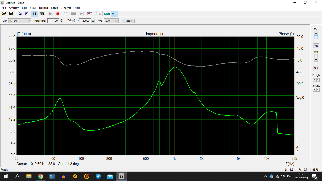

Так выглядит график импеданса всей колонки в сборе:
А его как измерили?
А его как измерили?
Если речь про импеданс то в программе LIMP из того же пакета арты + коробочка с специальной распайкой. Кто в теме понимает о чем идет речь. Клеммы накинул прямо на штырь колонки

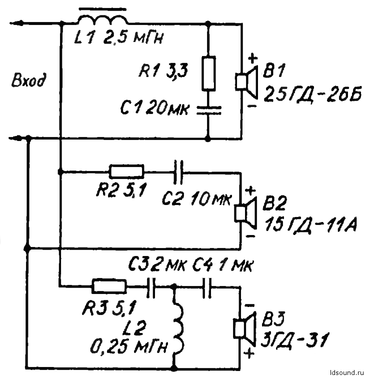

Это схема кроссовера в колонке. По компонентам все так только в моем случае ВЧ+НЧ подключены в фазе а СЧ в противофазе
В случае с АЧХ полос по напряжению и данной схемы - чухня, простите. Мультисим против.
Более-менее график СЧ совпадает, за исключением горба (если измеряли без бокса, то как-то может быть - 85 Гц).
АЧХ НЧ звена 1:1 соответствует отсутствию RC-цепочки в параллель НЧ динамику.
АЧХ ВЧ звена примерно соответствует обрыву катушки 250 мкГн, как раз 6дБ/октаву скат...
А горб 32 Ома на 1 кГц возможен только при отсутствии этой цепочки и номинале конденсатора 4,7 мкФ вместо 10 мкФ в СЧ звене.
Похоже, Вы не знакомы с фильтром, вообще.

Мне кажется, больших ошибок в измерении нет, а проблемы - в фильтре, и не одна.
Как раз описанные мной изменения в схеме дают Ваши графики АЧХ фильтров и импеданса. За исключением ямки на АЧХ ВЧ звена 7 кГц. Впрочем...
Получается такое безобразие, если в параллель ВЧ башке включить цепочку 250 мкГн+2мкФ+4 Ома, типа режекторного фильтра. Точняк 6,5 кГц яма.
Ну а если фильтр такой #183 , то мериловке оппа. Скорее, фильтр колупаный. Детали могут стоять эти, а соединения - другие.
Хотел бы попутать smile_33

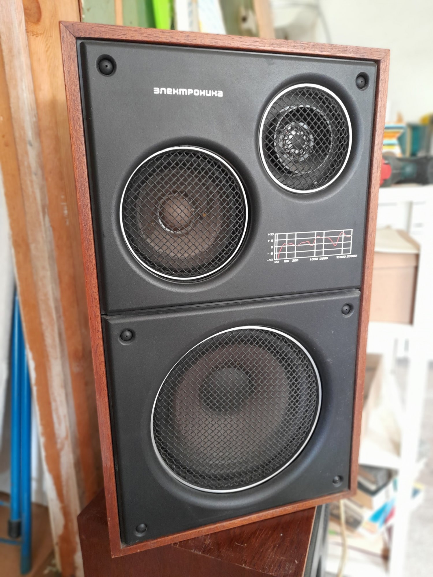

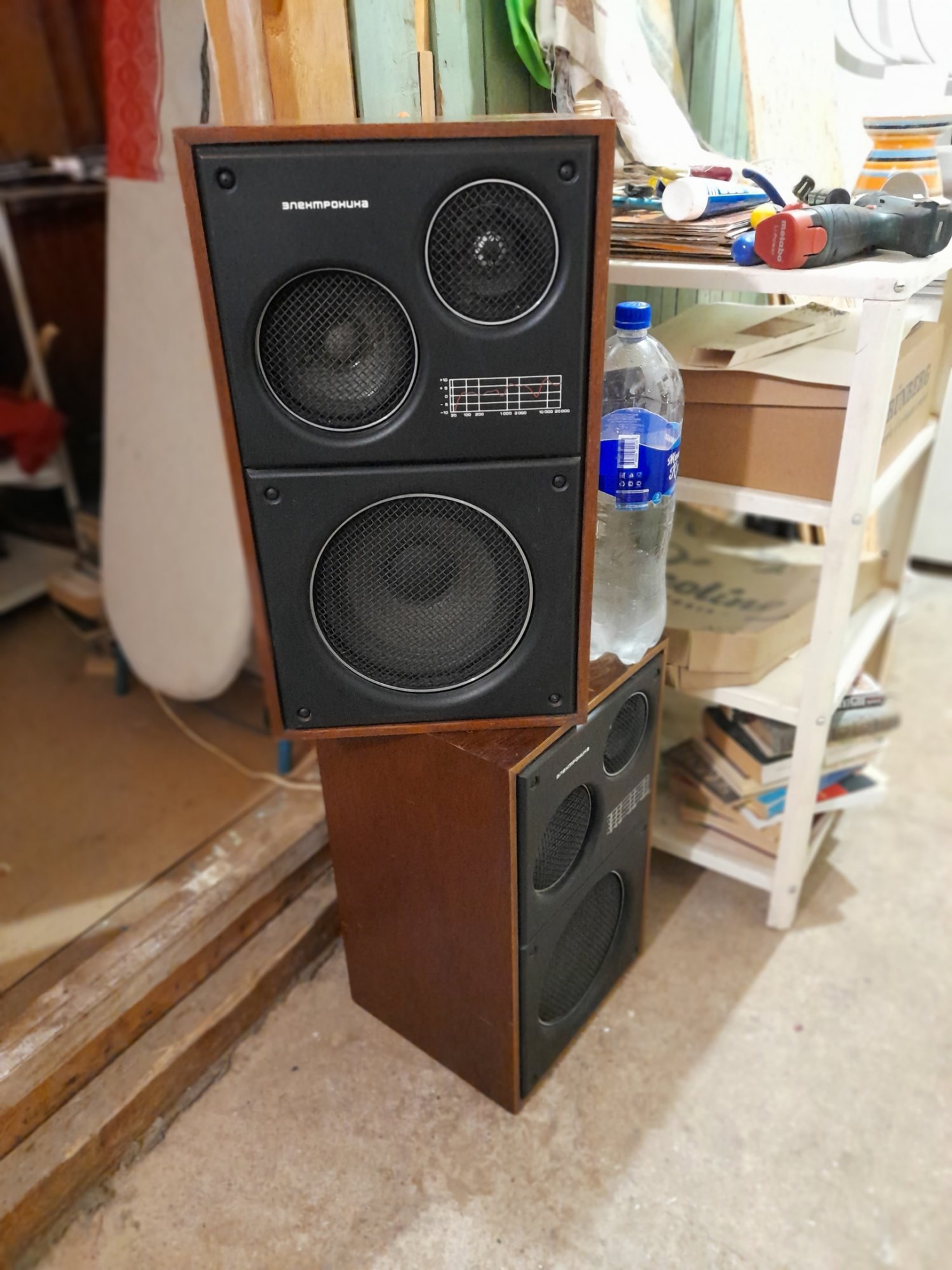

Здравсте! А у меня радость! Существенная!
Вчера мне досталась акустика, хотел 109е взять но нашлась Электроника 25АС-326 модернизированная в отличном состоянии!
Отличный корпус, хороший фасад хотя 1984 года.
С хорошими ВЧ и правильным ФИ и терминалом для подключения.
Подключил к 16 ваттному усилителю класса АБ и услышал Deep Purple и изумился фсе слышно! и оч красиво! Мне нра!
Бывший хозяин сказал что модернизацией занимался "помешенный на звуке" парень
Трудно представить но всего 3300 руб с доставкой на дом за город!
Бывает же такое!
