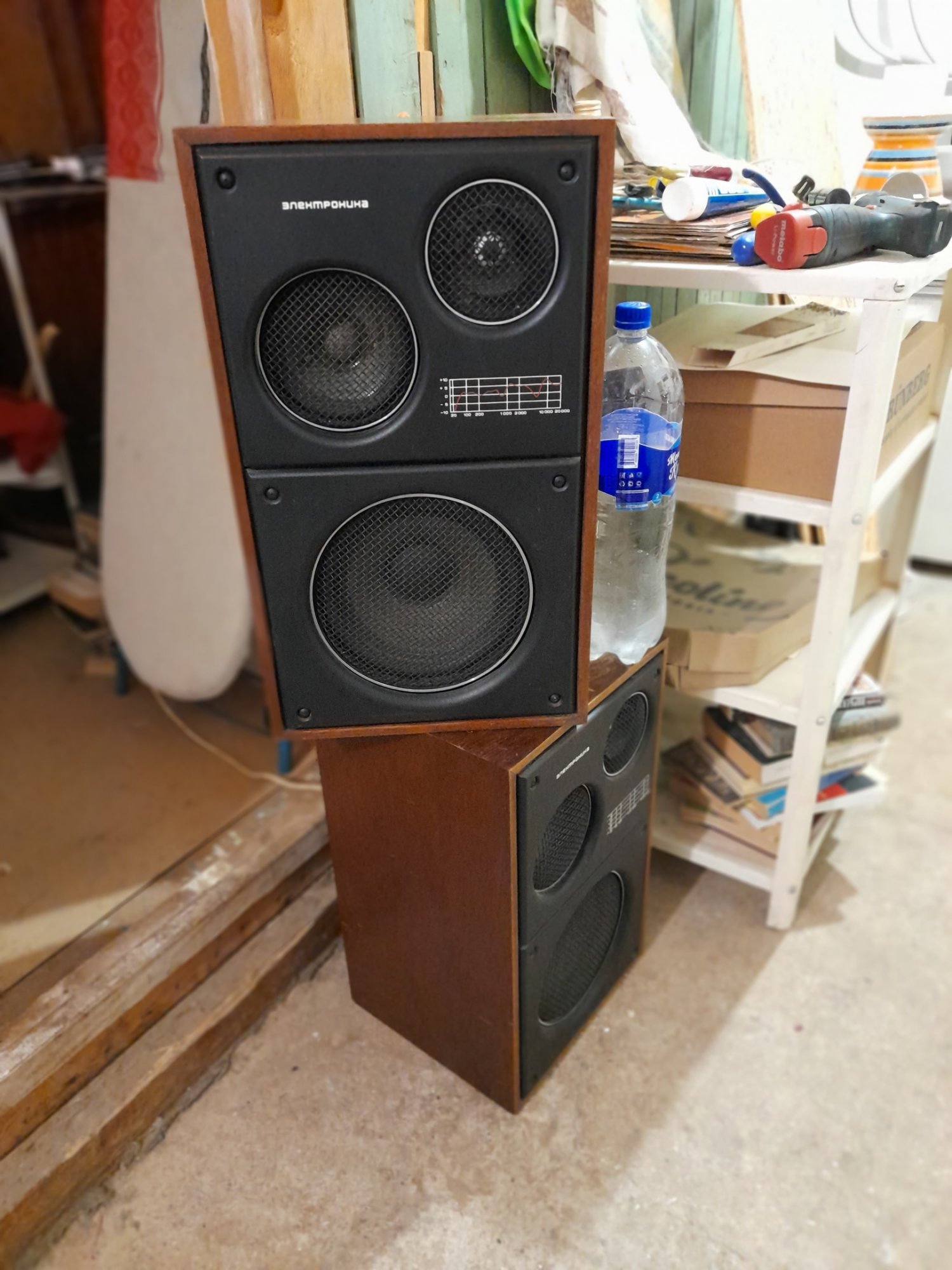

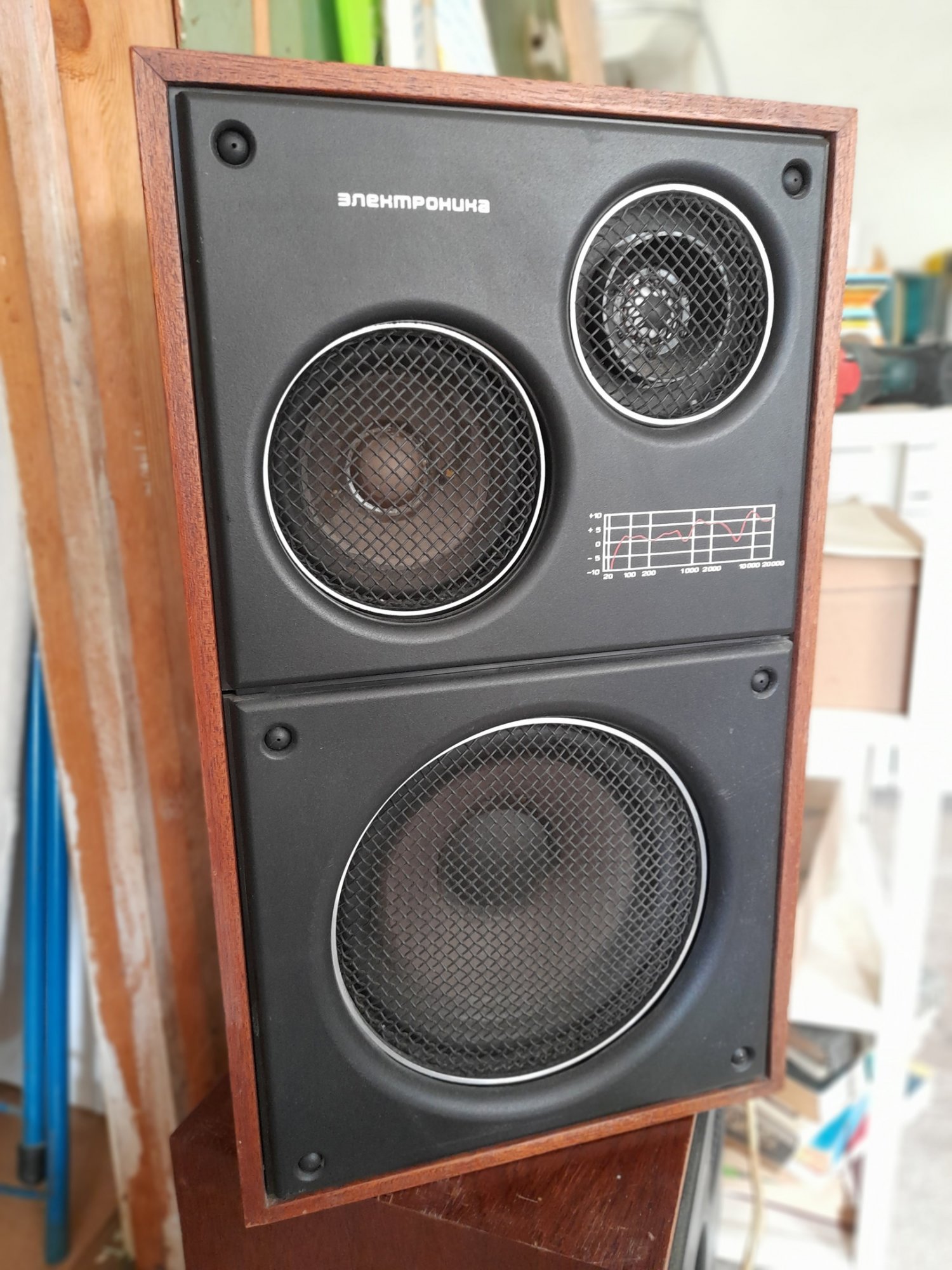

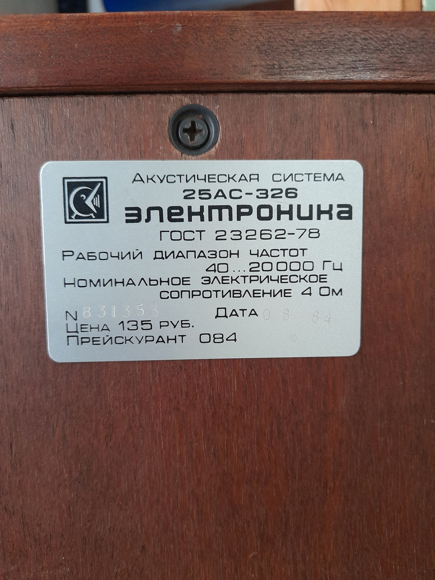

Здравсте! А у меня радость! Существенная!
Вчера мне досталась акустика, хотел 109е взять но нашлась Электроника 25АС-326 модернизированная в отличном состоянии!
Отличный корпус, хороший фасад хотя 1984 года.
С хорошими ВЧ и правильным ФИ и терминалом для подключения.
Подключил к 16 ваттному усилителю класса АБ и услышал Deep Purple и изумился фсе слышно! и оч красиво! Мне нра!
Бывший хозяин сказал что модернизацией занимался "помешенный на звуке" парень
Трудно представить но всего 3300 руб с доставкой на дом за город!
Бывает же такое!
Заказал 100втный усь D-класса с темброблоком, уже предчувствую )))

Сохранилось отлично но этот фазик такое себе, пусть даже и расчитанный. Я бы предпочел оригинальный закрытый ящик
для меня гулкий бас фазика вещь весьма привычная и любимая, так шо в моем случе это + :)

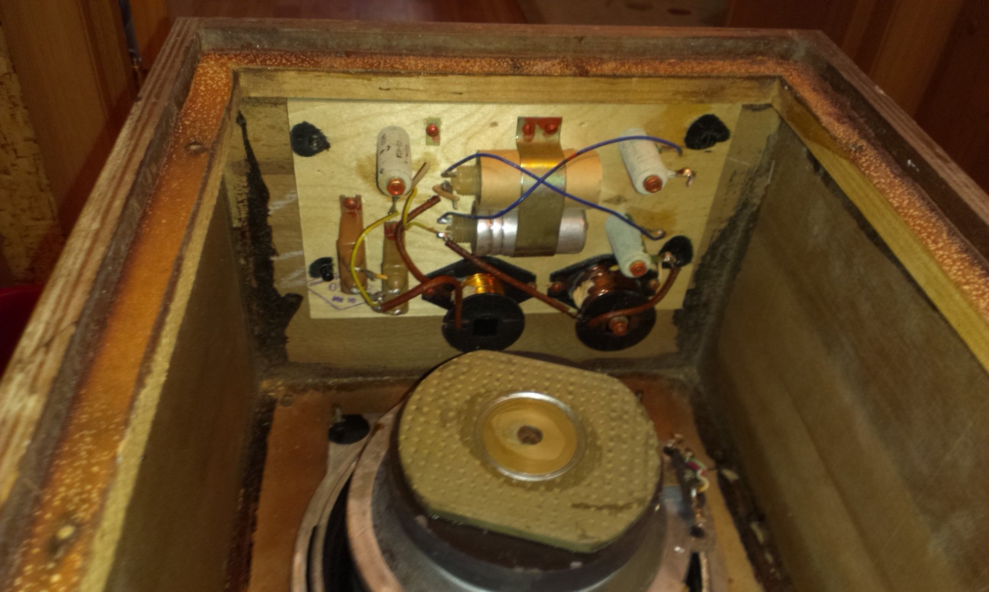

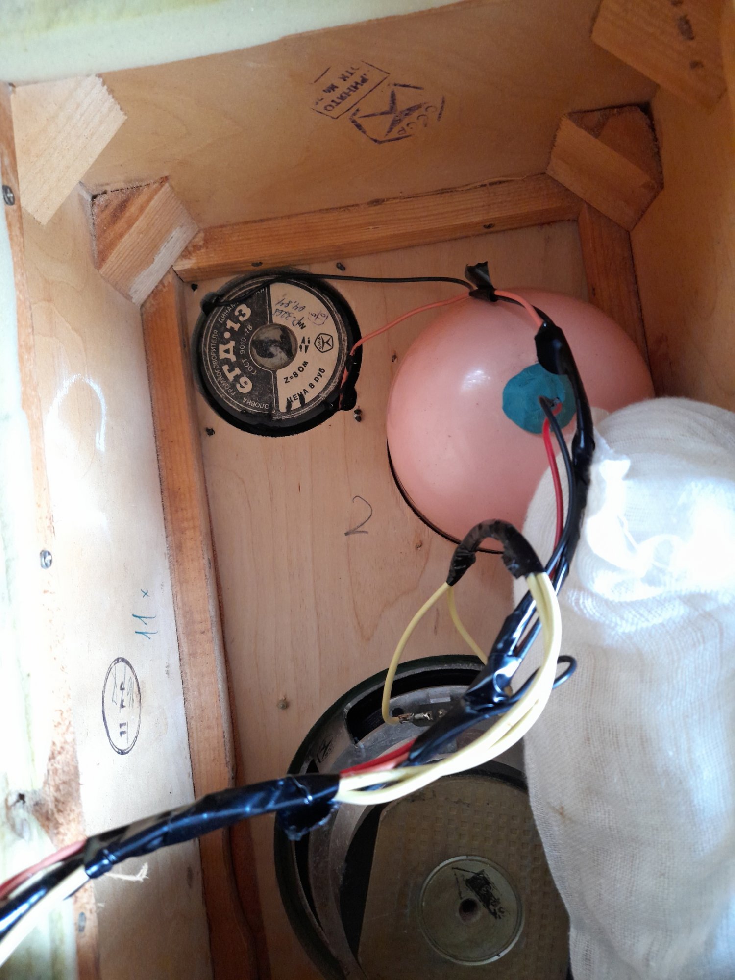

А Вы внутрь заглядывали? Такое впечатление, что там довольно много "колхоза". Причем может быть что-то интересное.
Та вот выдерживаю томительную паузу пока радость поутихнет, шоб порадовать ся еще раз))
почти уверен что там меня ждет еще сюрприз)

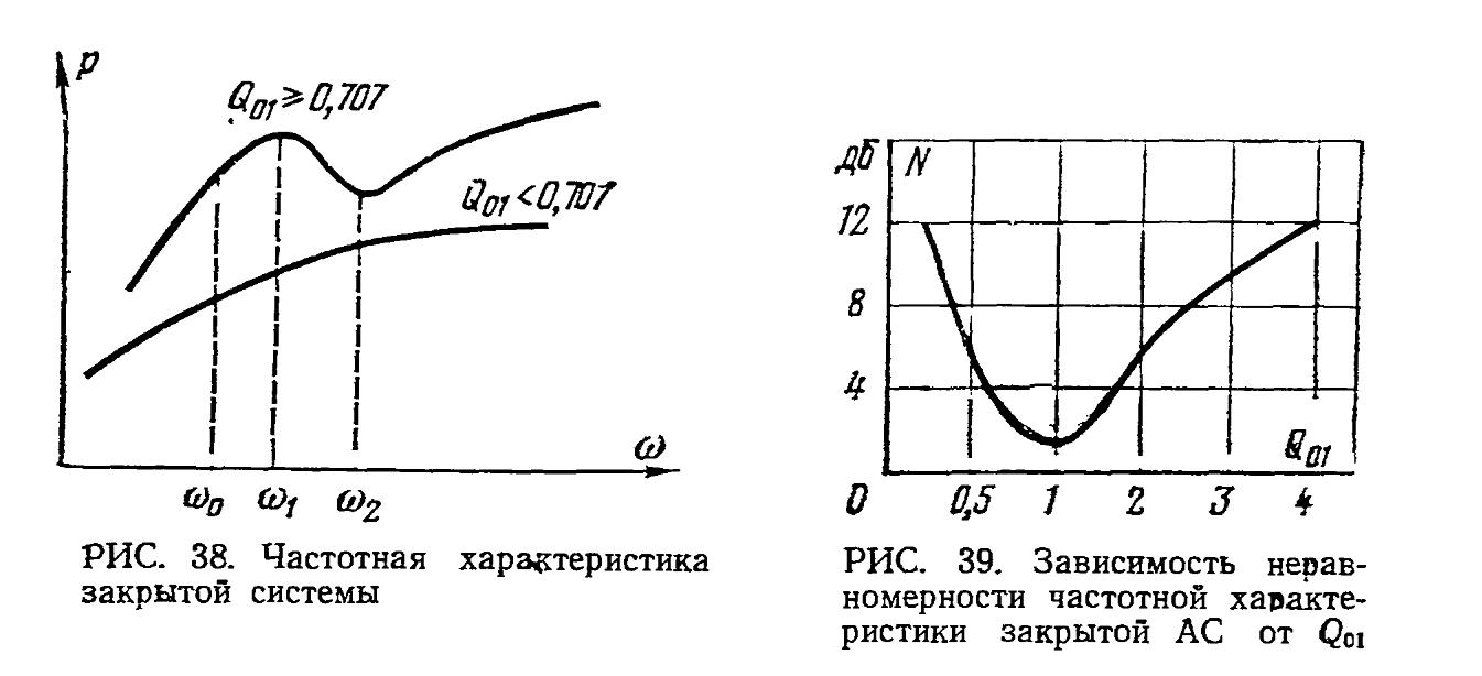

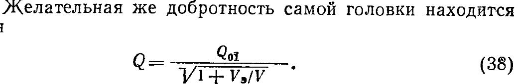

Что значит "рассчитанный"? Закрытый ящик тоже считается. Поэтому абы какой динамик нельзя в ЗЯ ставить. Добротность Q - это добротность динамика в ящике (рисунок0 считайте.
Я тоже так считаю, только пока неясно с каким знаком.
Иными словами, Pavel, нужно посчитать. Измерить эквивалентный объем, добротность головки открытой, добротность головки в ящике и приступить к изготовлению ПАС. Так как результат измерений будет удручающим.
Да, и снять дурацкие решетки. Но это только полработы.
Вы все равно к этому придете, только со временем.

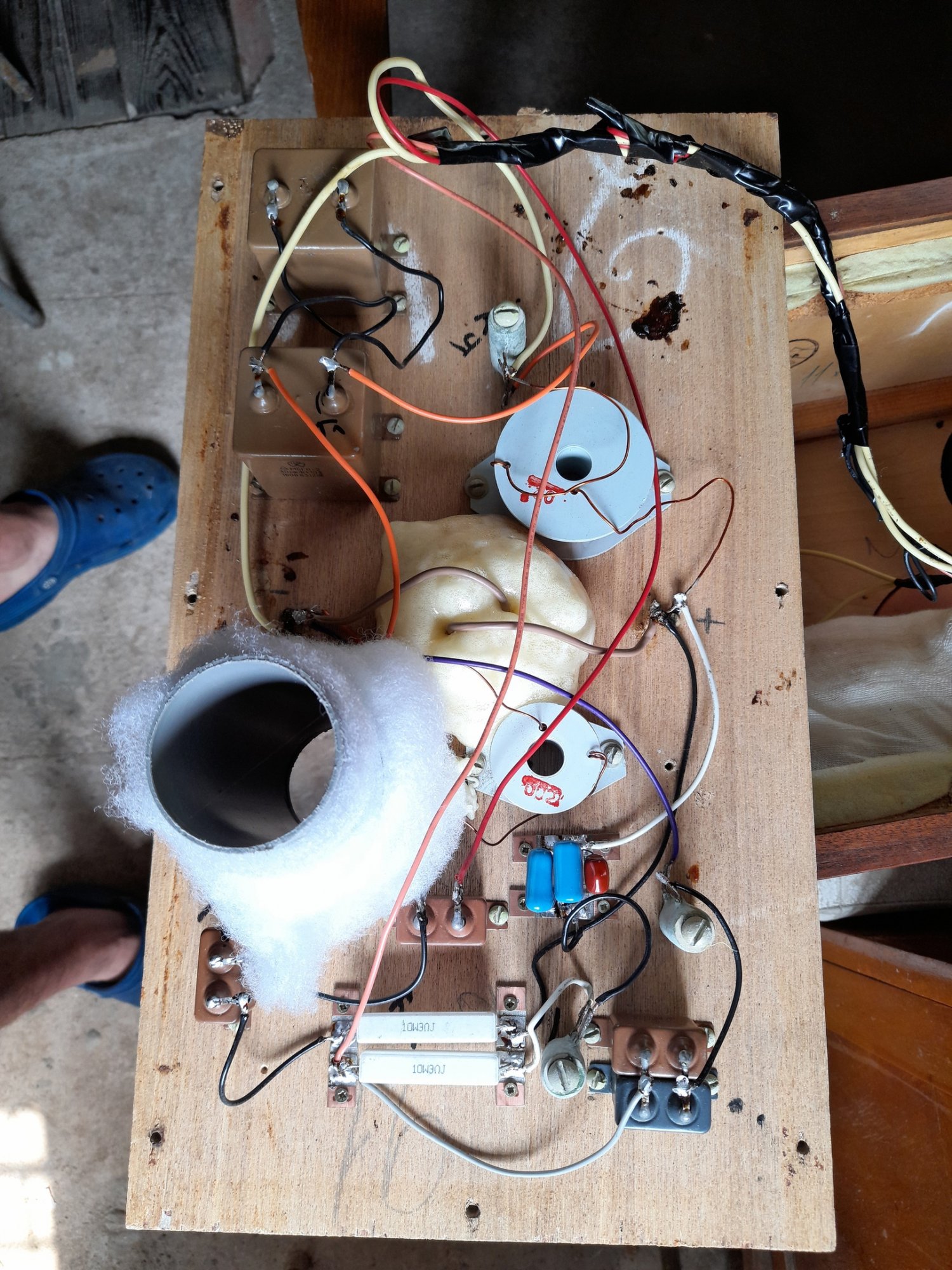

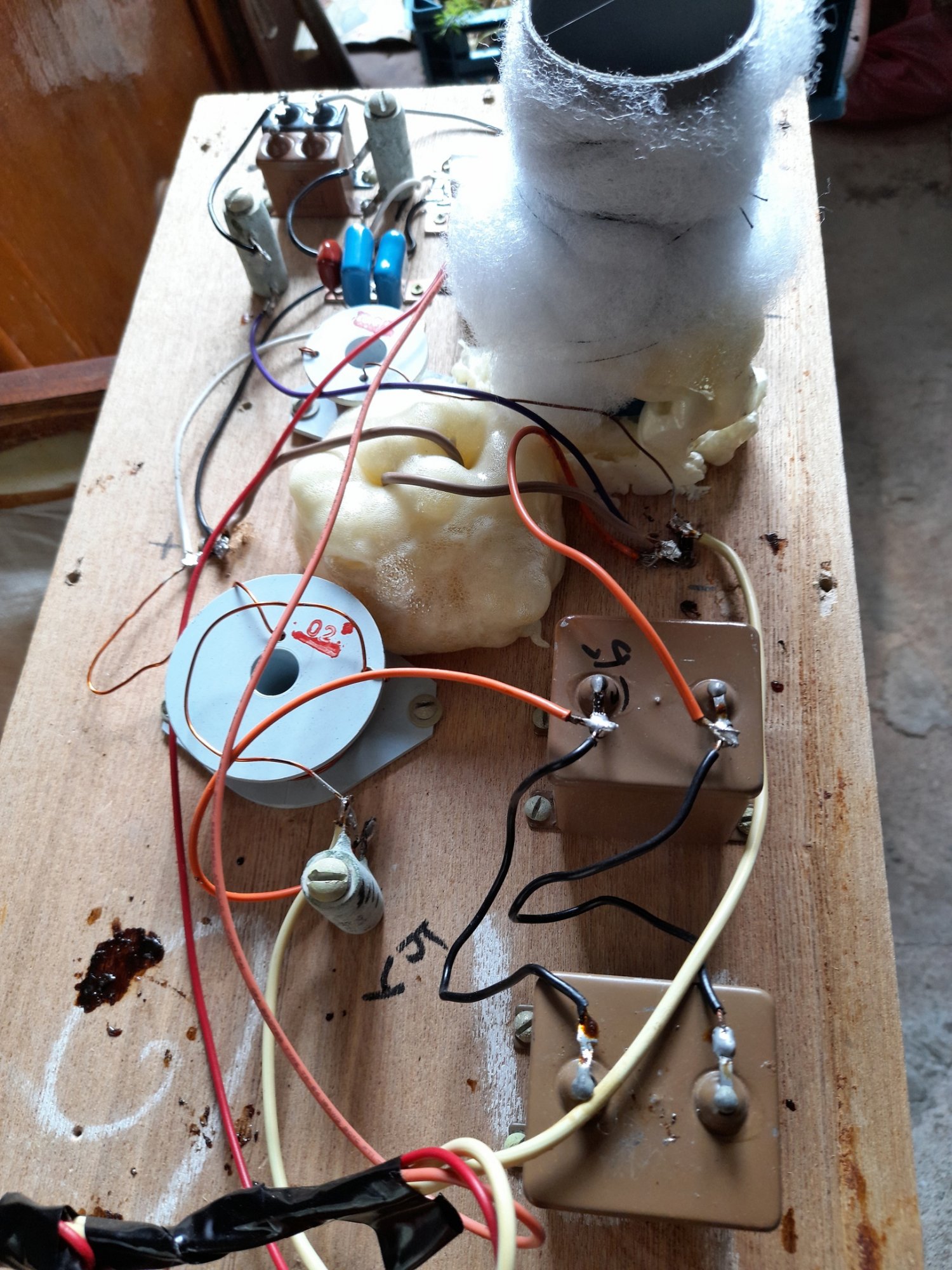

Блин не выдержал))) сюрприз так сирприз!!!
все очень аккуратно и весьма интересно!
Но главное - звук! он действительно хорош!

ФИ разгрузит динамик по амплитуде, но добавит гула. Если нравится, то почему бы и нет. Закрыть всегда можно.
В колонке заменён главный бяка - родной ВЧ динамик. Если модернизатор дружил со слухом, то результат может порадовать, вполне. А если у него и микрофон был...
Схему - в студию!

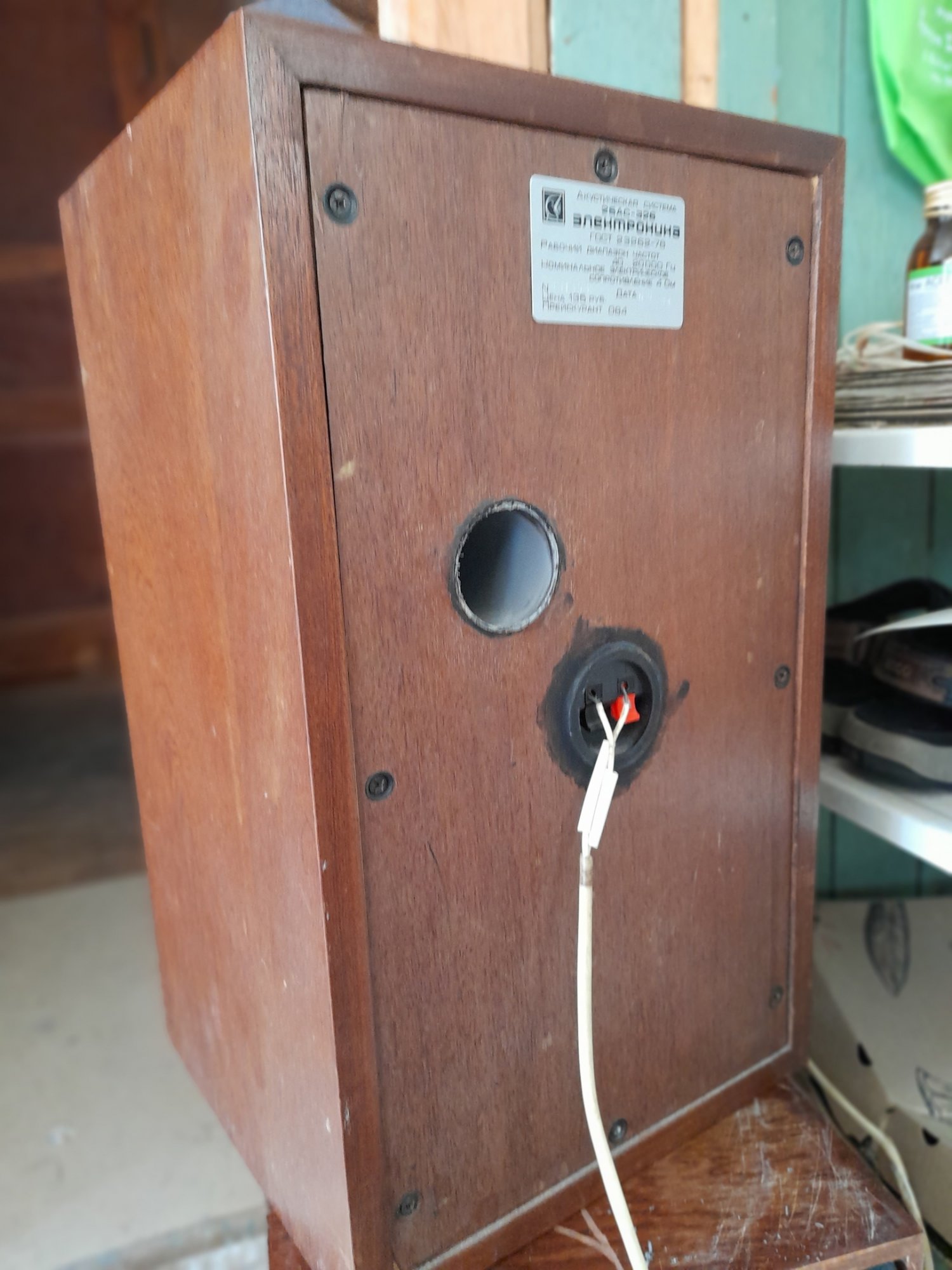

Главный бяка - это 15ГД11!!!
А что даст схема? Ваши программные измерения - без учета реального излучения не учитывают подъема ЧХ на СЧ 25ГД26 и реальную ЧХ 15ГД11 в оформлении, которая после 1,6 кГц становится "пилой".

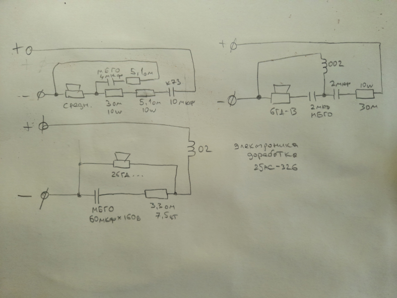

Похоже что прерделкин был с прямыми руками и дружил со слухом. Для меня это очевидно и ухослышно)
Схему сделаю тока позже, путь на море пролегает)))
Схему - в студию!

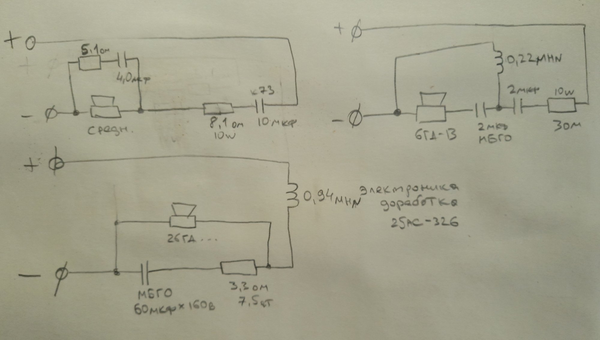

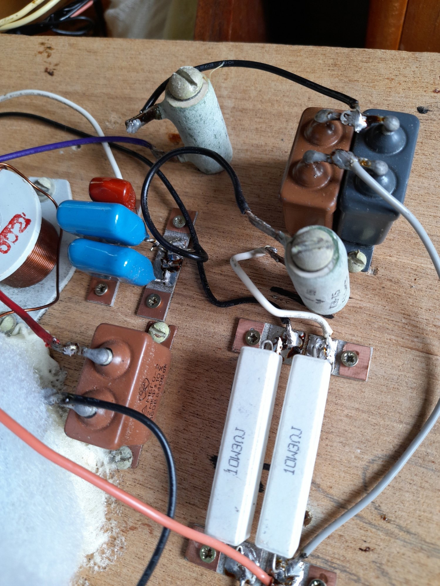

в студии))
вроде правильно срисовал, катушки не мерял не хочу отпаивать (не знаю где паяльник:)
намотано много провода на нч довольно толстый 1,2 гдето на вч гдето 1мм намотано ровно, толщина катушек гдето 1,5 и 1 см соответственно

Как рассчитывать оформление я вкурсе. Переделывать ничего не буду.

в студии))
а шо такое за катушки , 02 и 002, в каких попугаях?

в студии))
да, вот еще: там болты толстые в проволочных резисторах, они ж индуктивности добавляют...
звучит жеж))
это маркировка на корпусе катушек, похоже это родные катушки от стандартного кроссовера, но нч перемотана видимо более толстым проводом, так шо это для наглядности попугаи)) как на фото
Эхех! фсетки без Генри схема не схема...
Держите)
21,328
9,643
382
Чушня , не имеющая под собой. А с другой стороны....
Сталь-то в болтах не абы какая, а аудиофильская, она не добавляет индуктивности :)

в студии))
Со старта - ВЧ всех перекричал, и сильно! Раза в два...
Симуляция за мной.
Держите)
Держите вора! Он медь украл! Импеданс провалил! ... !

У меня есть такие же. Но так как я хотел симметричненько, то на одной из АС фронтальную панель перевернул предварительно покрасив. Пришлось и вторую снимать для покраски. Все элементы для изготовления в них трёхполосок имеется, но не имеется времени. Пока в них двухполоски на динамики которых время когда-то нашлось.
Модернезированные 10ГДШ-2-4 и доведённые до ума 10ГД-35.
Даст Бог когда-нибудь завершу. На зиму видимо придётся вывозить на дачу.
отличная идея! по эстетике колоночки очень хороши, я прям вспомнил умеренность и теплоту советского хай тека, а симметрия ваще здорово! но с пластиковыми накладками их же не перевернеш...
помню мы гонялись за симметричными S90, но это была редкость и особая гордость)
а так ваще конечно я такой человек что мне важна не форма а содержание. Т.е. толщина и качество стенок внутренний объем ящика, работа динов и конечно электрическая часть. Что - бы все это в совокупности обеспечивало красивое звуковое давление и отигрывало так чтобы любимая музыка приносила наслаждение.
... кстати такой момент высокочастотный дин в теперь моей :) системе действительно немного выпячен вперед по звуку но этоли не совпадение: я всегда на эквалайзере выкручивал 7-10 кгц побольше! а теперь можно даже немного убавить.

интересное наблюдение по поводу золотого сечения, поясните подробнее пожалуйста как вы видите это соотношение в этой концепции корпуса?
у меня на задней стенке раскручена система фильтров и ФИ...
ящик на мой взгляд выглядит весьма гармонично и я неосознанно заметил что глубина корпуса незначительно выбивается из общих пропорций

да и я как заинтерисованный радиолюбитель схему конечно на общее обозрение выставил сразу же, возможно это конечно не шедевр но мне кажется полезным для когото может быть, мне особо сравнивать не с чем: последние 5 лет слушаю Edifier r1600t plus

Выбирайте время для проведения важного опыта. Садитесь неподалеку от колонки, саму колонку в центре комнаты на табуреточке. И потом включаете трек проверочный, все выслушивания проводятся на пределе слышимости, то есть очень тихо.
Опорный тон 60 Герц убираете уровнем, чтобы еле слышен, потом диктор по очереди дает тоны от 20 до 200 герц. И вы быстренько увидите ушами ачх вашей колонки. И что-то мне говорит, что на низу там все будет позорненько. Динамик этот впритык рассчитан под данный ящик, порт инвертора раздует ему пузыря.
Можно и так сказать, что подъем при настройке на резонансную частоту 25ГД26 даст пик около 3 дБ на частоте 2 - 2,5fрез. Это соответствует при fрез. 35 Гц ( с учетом старения динамика) подъем на 75 - 100 Гц. Что уже хорошо слышно ухом.

скажите что насчет значения индуктивности в 0,94 Мгн и толщины провода в 1,25мм на нч дине, я так понимаю это довольно много, как в техническом плане это влияет на динамику движений массивного диффузора? особенно на больших мощностях 35-50вт
пс измерял значение несколько раз универсальным тестером на микроконтроллере он мне даже начало и конец катушки показал...
Знаете, мне попалась такая же колонка, но в самом похабном исполнении, Бердского завода.
И там по схеме 2 , 2 миллигенри, а на деле мизер мизерный, басовик чесал напрямую.
Пришлось искать катушки нормальной индуктивности вместо этих позорных , с жалкими витками провода и куском железа внутри катушки.

Еще и 25гд-25б разные сильно поставили. Железяка в катушке есть.
Не покупал, подарили на растерзание, и за это спасибо человеку.
