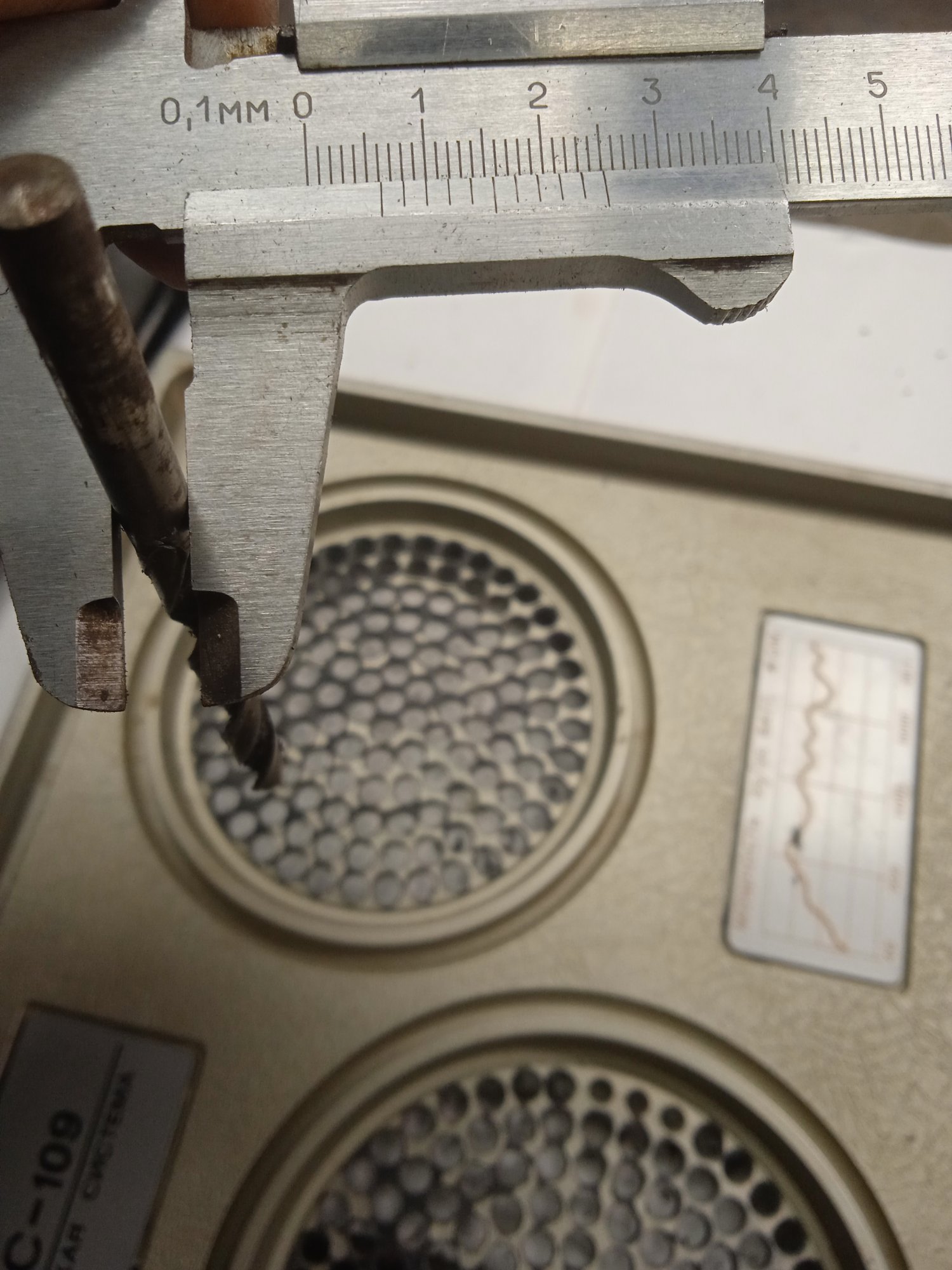

Уже растерзал колонки и показывал здеь про решеточку рассверленую что там сейчас установлено. Фильтра не паял пока.

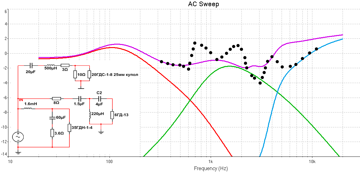

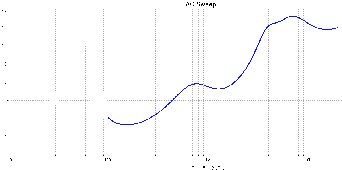

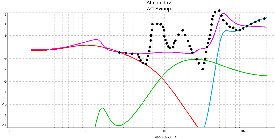

Схема #204 дала такие результаты.
АЧХ:

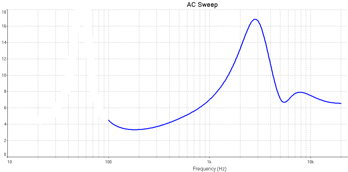

Импеданс:
А ведь передельщик делал расчет, как минимум! Нижний стык по напряжению - идеальный: добавить запаздывание тока в НЧ динамике относительно СЧ, это -25°, и на стыке будет +6дБ и ровная степь!
Загадка, почему он дал уровень ВЧ на 3...4дБ (не на 6дБ, как я подумал) больше нужного. Достаточно для выравнивания полок заменить гасящий 3 Ома на 8 Ом...
Импеданс, к моему удивлению, не просел ниже 3,2 Ома.

Что я думаю про схему. Делал человек неглупый, но многого не учёл. Главные нехорошие моменты - большой уровень ВЧ, крутой скат с выбросом перед срезом в ВЧ звене и не учтены реальные АЧХ динамиков. Второстепенная бяка - импеданс на ВЧ мог бы быть в 2 раза выше, что разгрузило бы УМ по току на ВЧ, где наиболее слышны коммутационные искажения класса АВ, преимущественно используемого в транзисторных УМ. Смотрите, какая будет приблизительно АЧХ по звуковому давлению, если вручную учесть кривые АЧХ динамиков:
Бяки этих НЧ/СЧ динамиков хорошо известны, но данный фильтр спроектирован так, словно их нет. Сейчас прикину, что можно с этим сделать.
Предложения:
ВЧ звено лечится заменой 3 Ома на 8 Ом и конденсаторов в ФВЧ : первого по ходу сигнала на 1,5 мкФ, второго - на 2+2=4мкФ.
Горб 4...4,5 кГц у СЧ убирается отрезанием родного колпачка СЧ головки 40 мм, урезанием его до 26 мм, убиранием торчащего каркаса ЗК и приклейкой 26-мм колпачка непосредственно на ЗК. Верхний срез - в порядке.
Нижний срез нужно тянуть вниз, проваливая отдачу НЧ.
Не помешает ПАС в окнах корзины СЧ динамика.

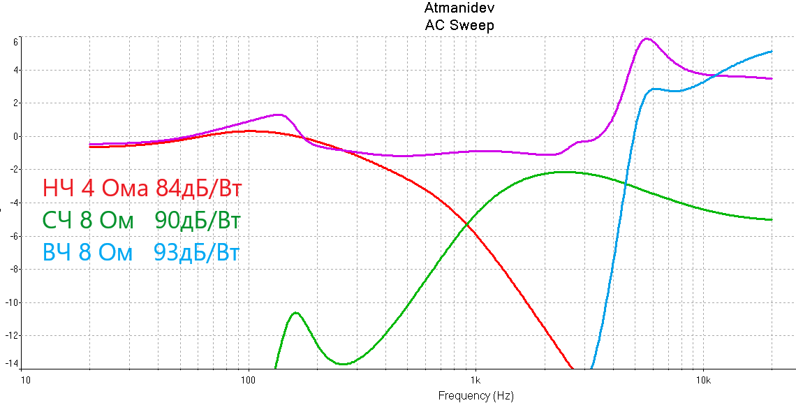

Прикидка такая:
д.png е.png - импеданс хороший.
Полярности динамиков - как в исходной схеме. Прикидка учитывает ПАС на СЧ. Видно, что можно увеличить гасилку в СЧ звене до 4 Ом, а в ВЧ - увеличить первый конденсатор до 2 мкФ. Импеданс только улучшится. И - микрофоном его, микрофоном!
Второй вариант разборок с нижним срезом -

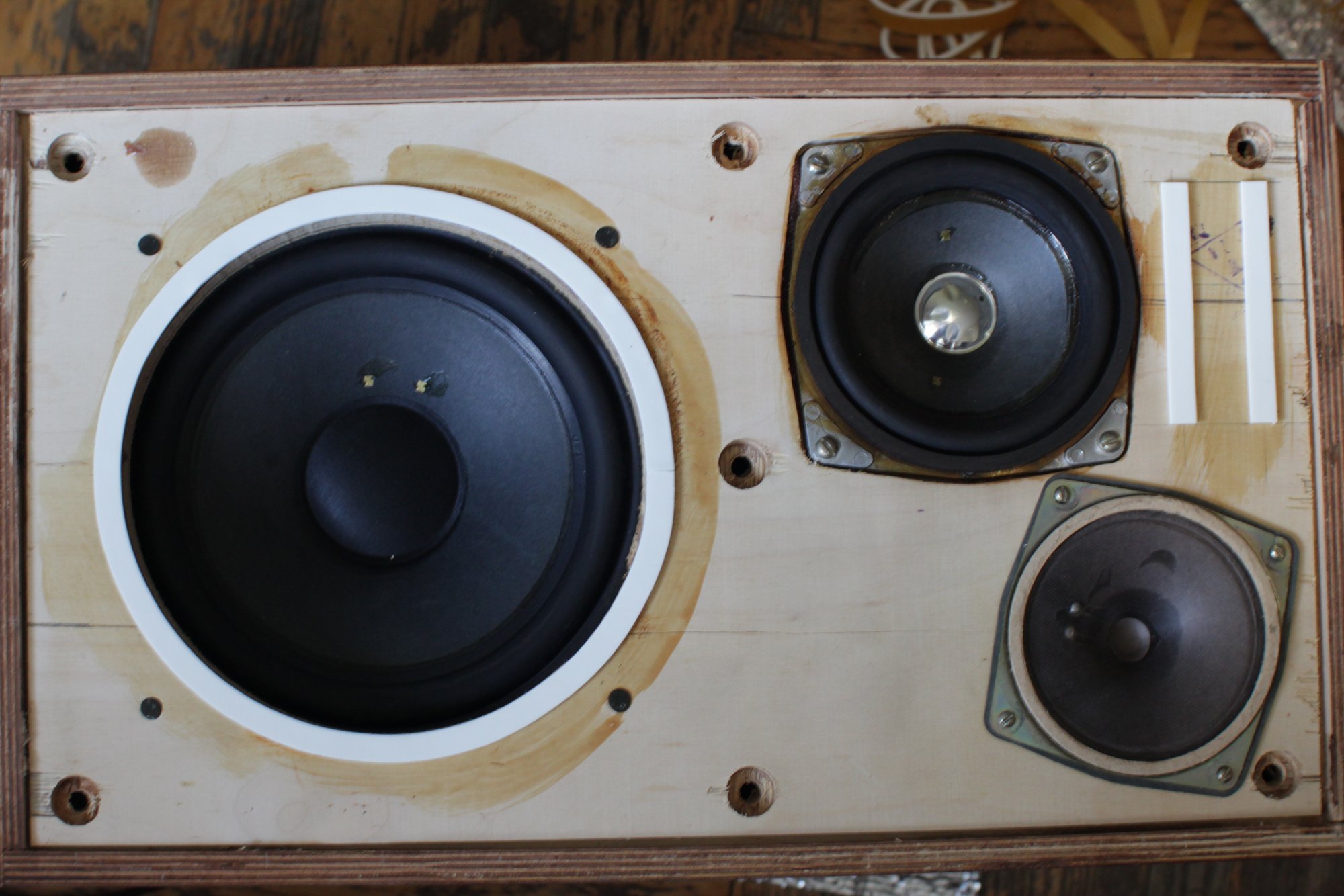

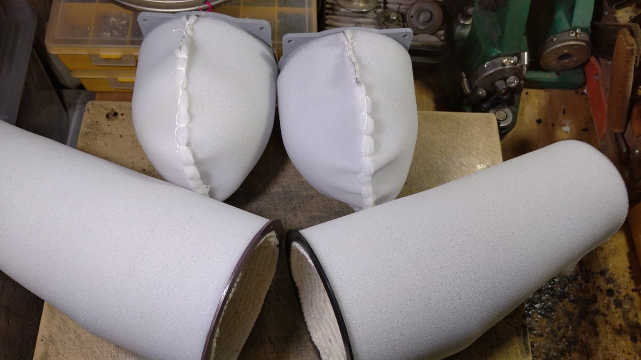

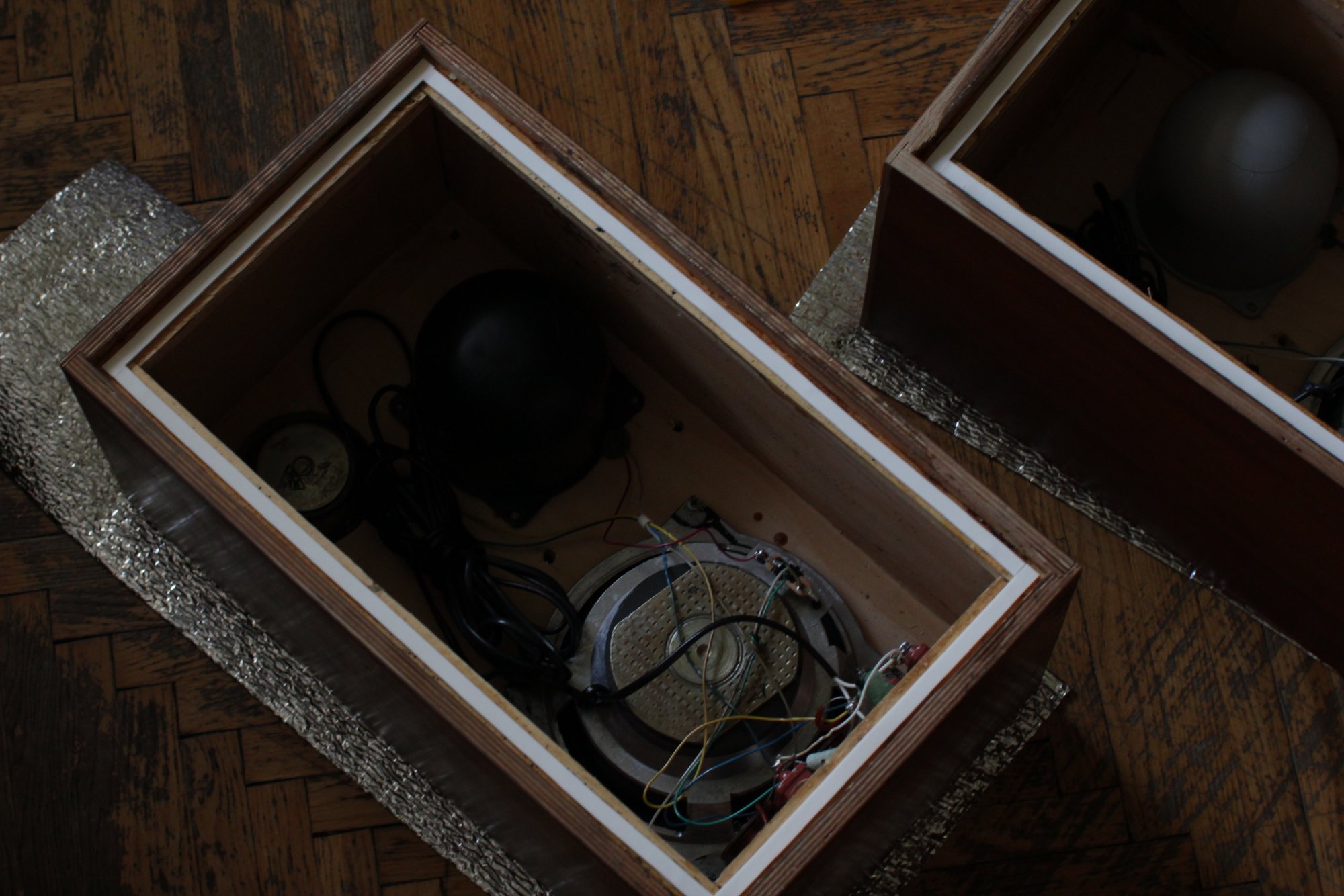

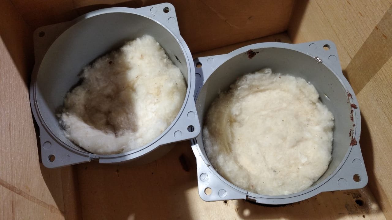

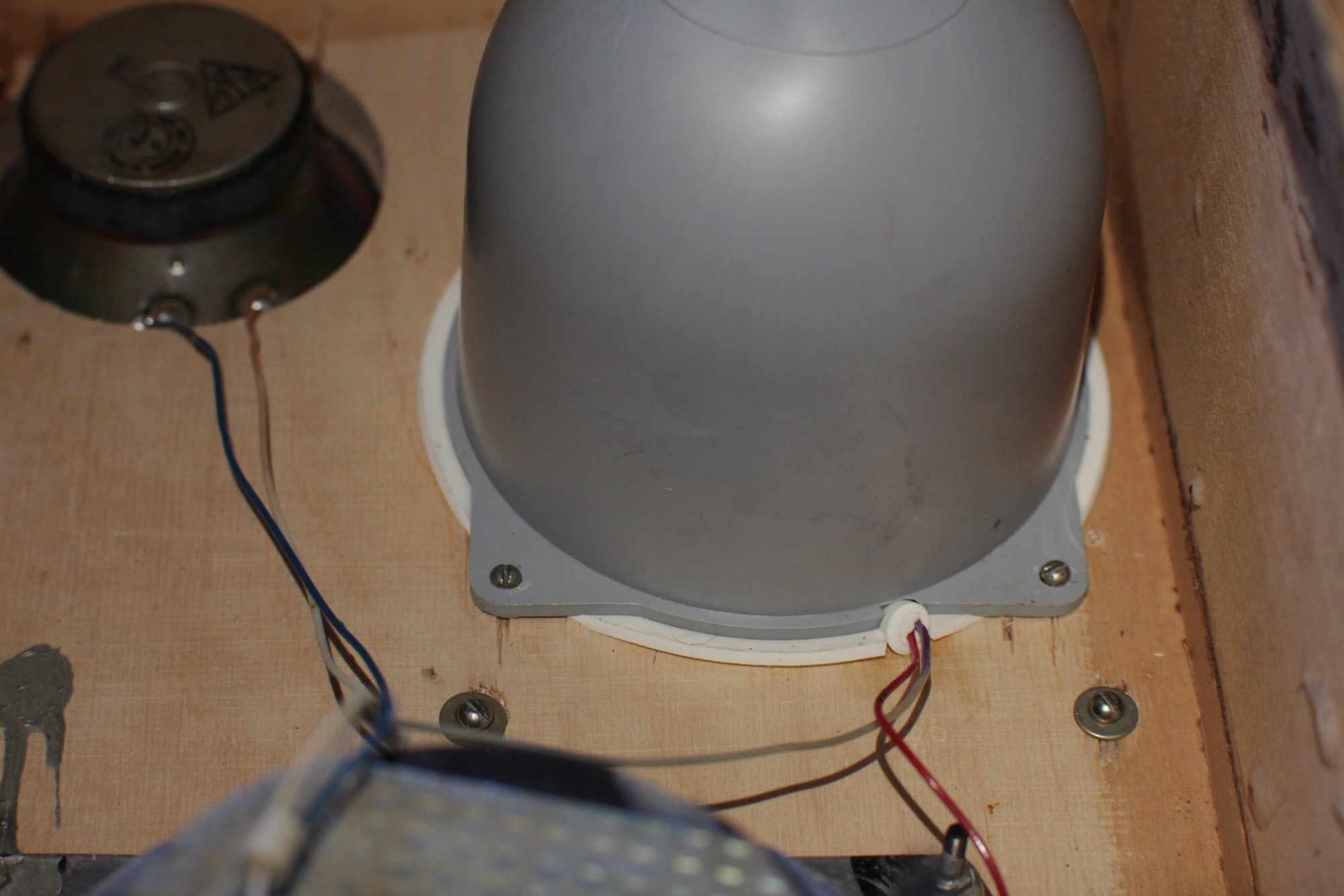

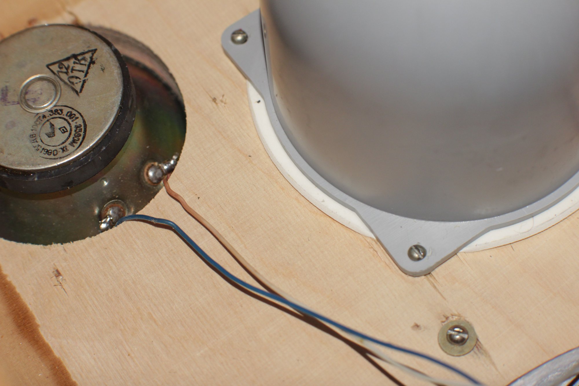

Простой и эффективный способ герметизации СЧ купола. В отличии от силикона все аккуратно, не нужно ждать пока застынет и в целом конструкция разборная. Это ПВХ лента на самоклеющейся основе.
Так же из нее сделал уплотнители взамен старых поролоновых, очень удобно и аккуратно получается

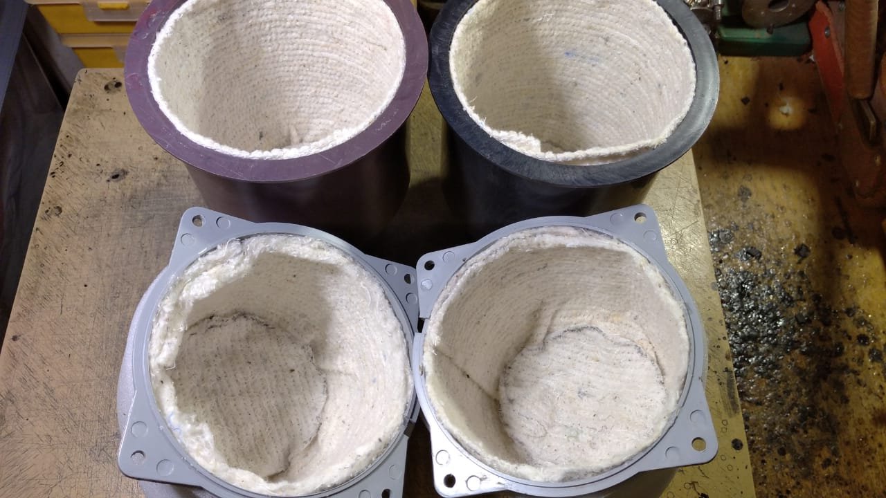

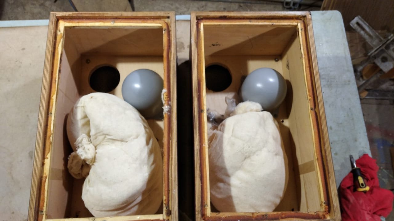

Короб СЧ надо ещё заглушить внутри хорошо,пластик-зло...
В этом нет необходимости, внутри вата. А то что он изначально не герметичныый приводило к тому что на басах двигался в такт НЧ динамику

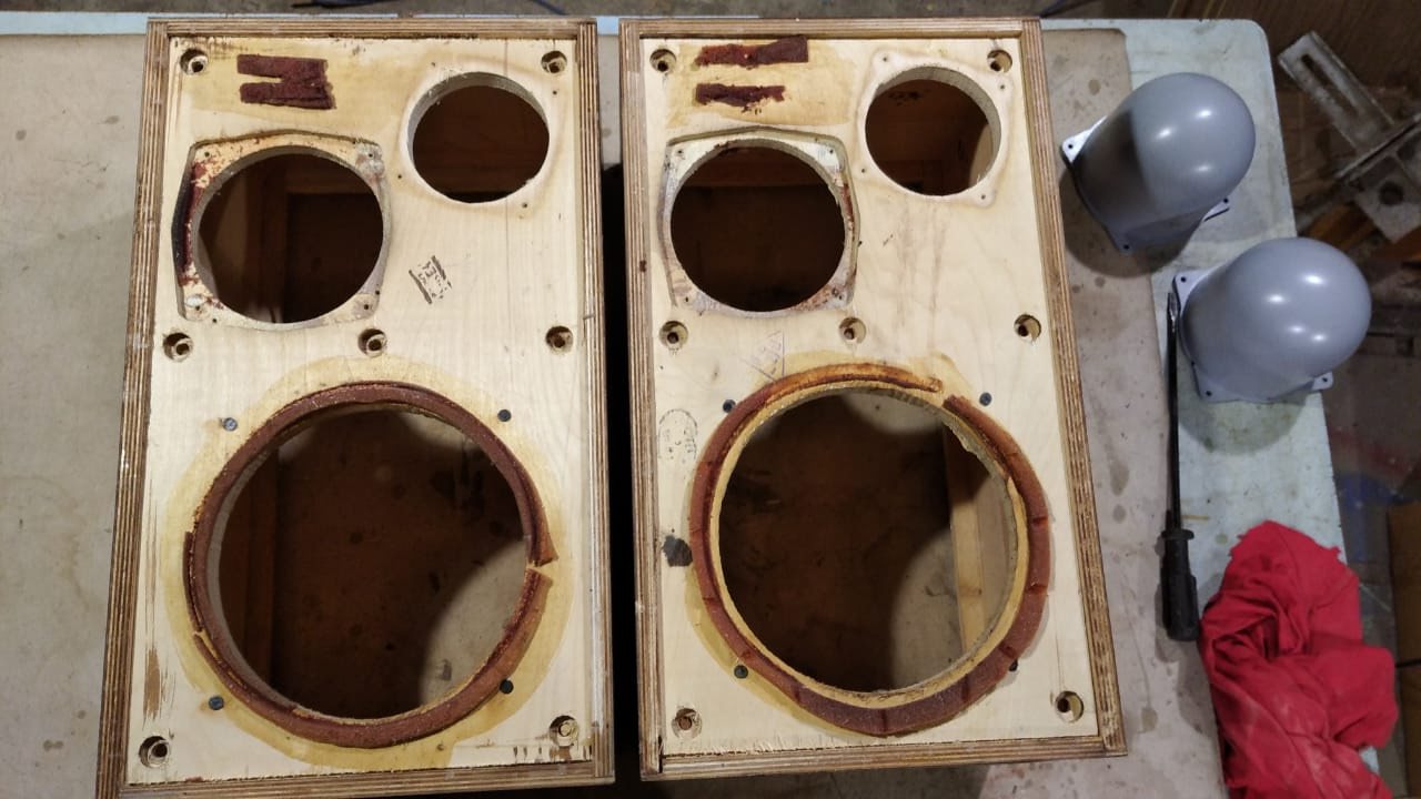

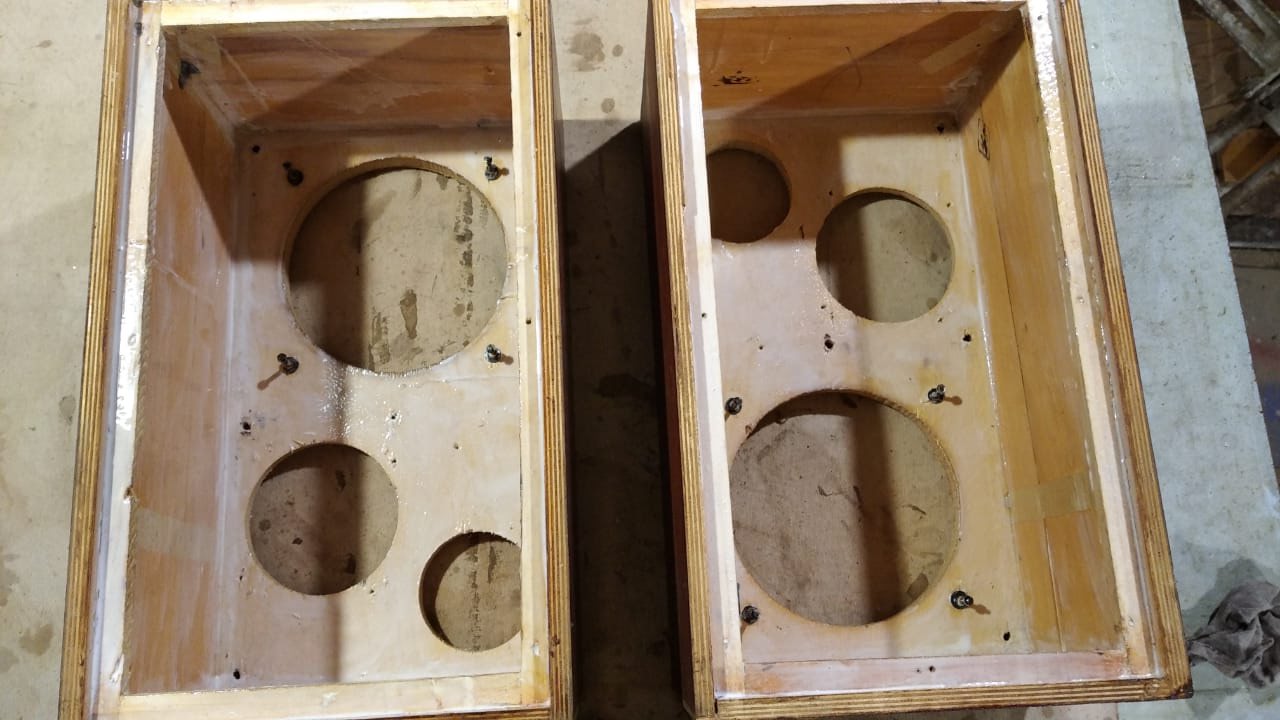

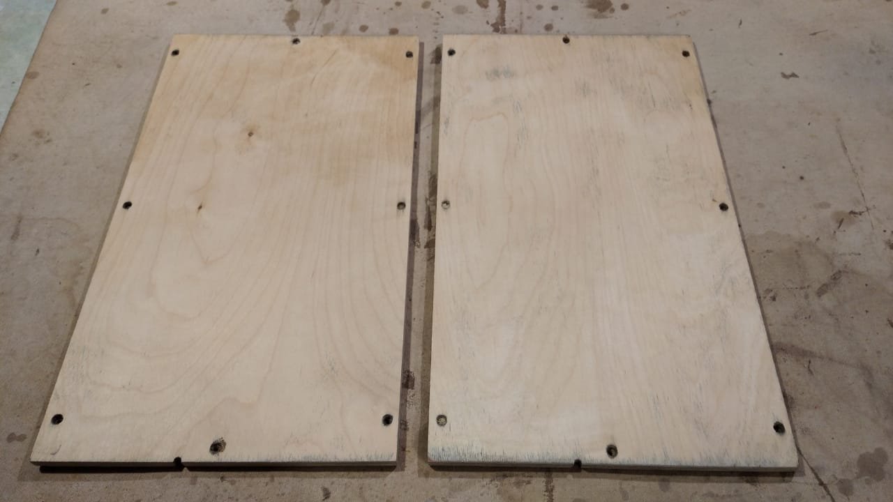

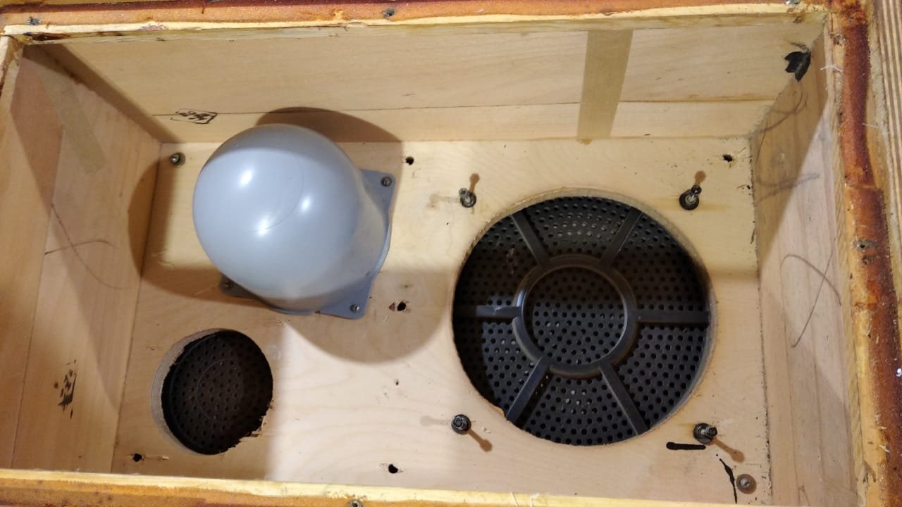

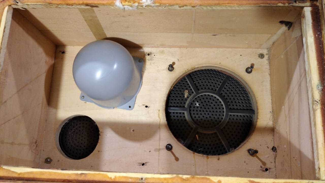

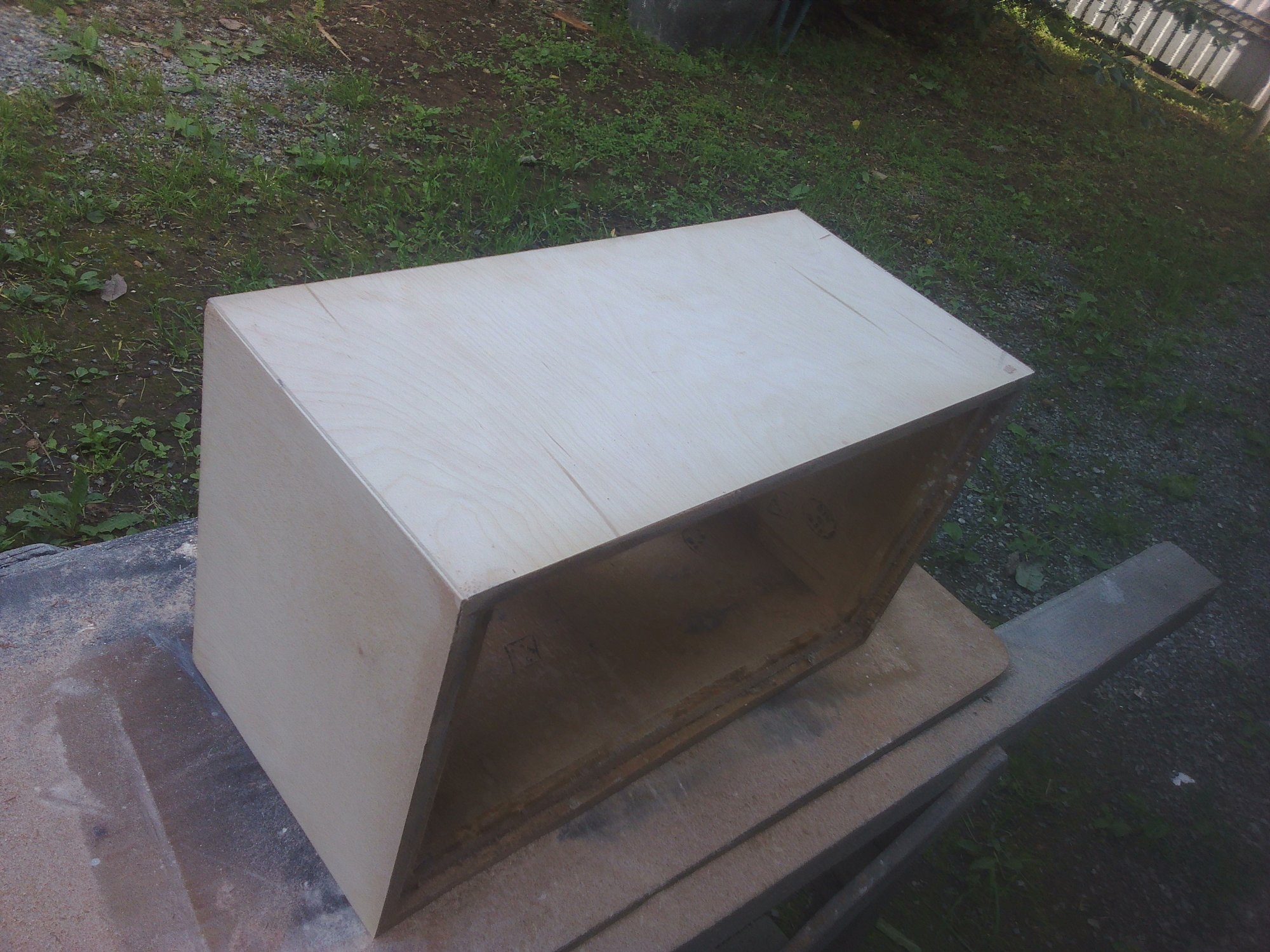

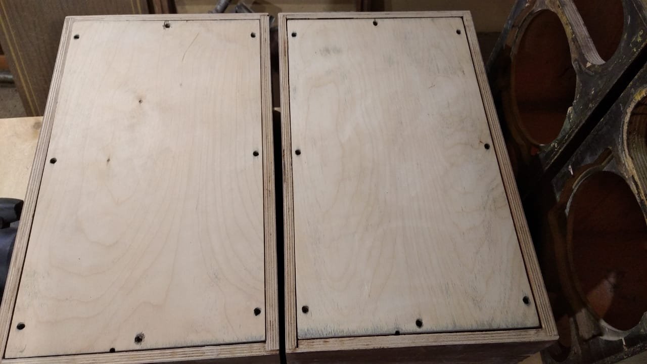

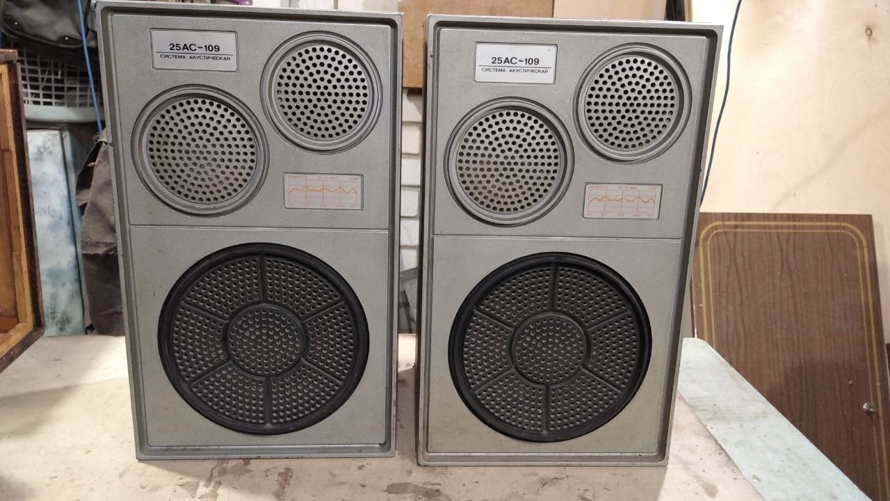

Привет всем снова)
Пока у меня только корпуса без начинки,поработаю с ними,подготовлю,а дальше посмотрим.

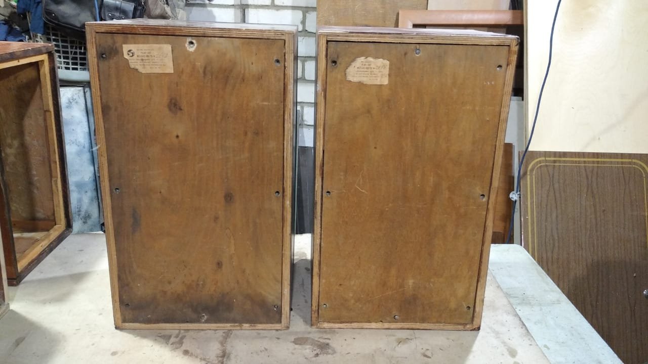

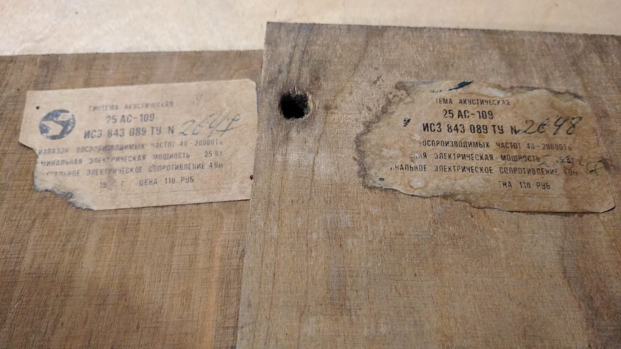

Колонки из одного комплекта,номера рядом.

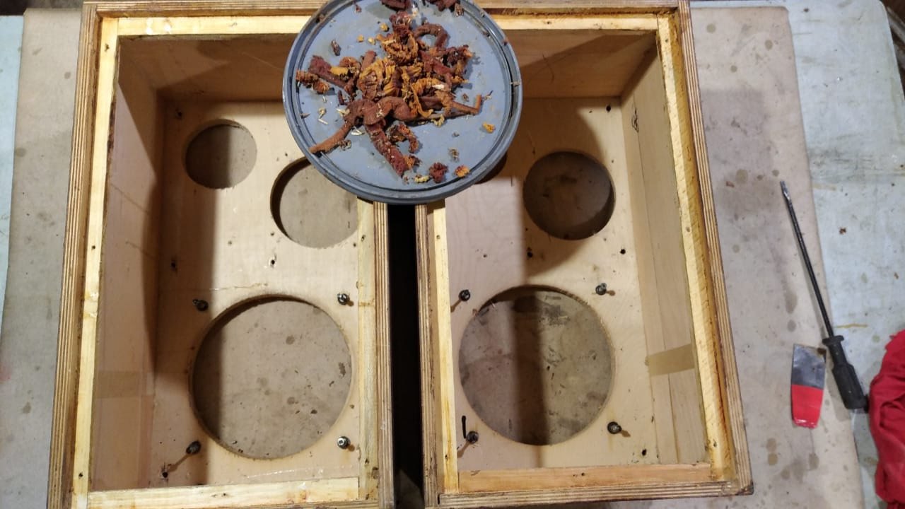

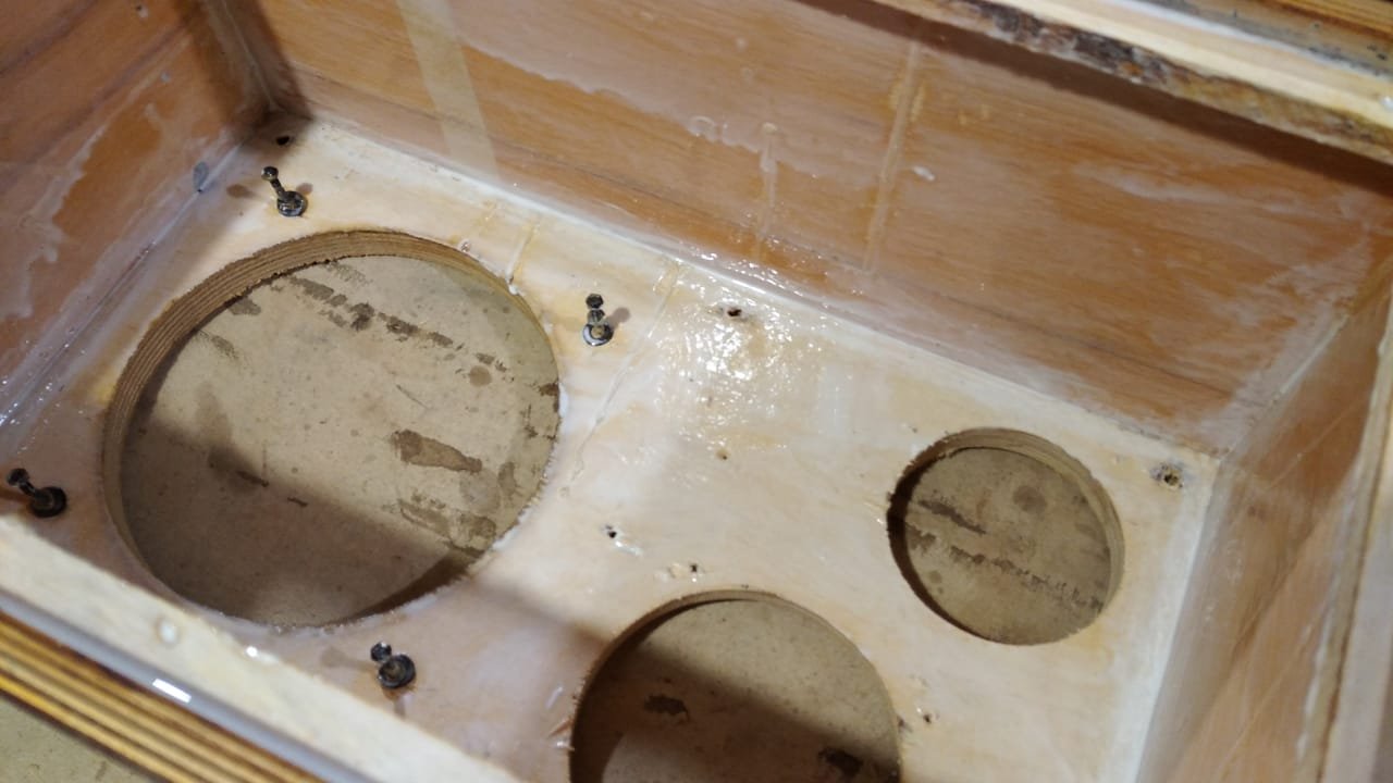

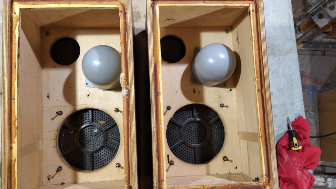

Разобрал.состояние очень хорошее внутри и снаружи,чисто,сухо,есть пара повреждений на шпоне ,но не критичных.Попробую заделать.
Клей на швах суховат,крошится.Ну всё равно промазывать,не страшно.В самих швах,он как правило в хорошем состоянии,так как воздух туда не попадает.(если в воде не были конечно,тогда всё может быть плохо)
Внутри как всегда,звонкие колпаки,вата в мешках,весь крепёж не потерян ,а был внутри в пакетиках.Что радует.Оригинал.(может и заменю что то )
Пластик в мойку пойдёт завтра.

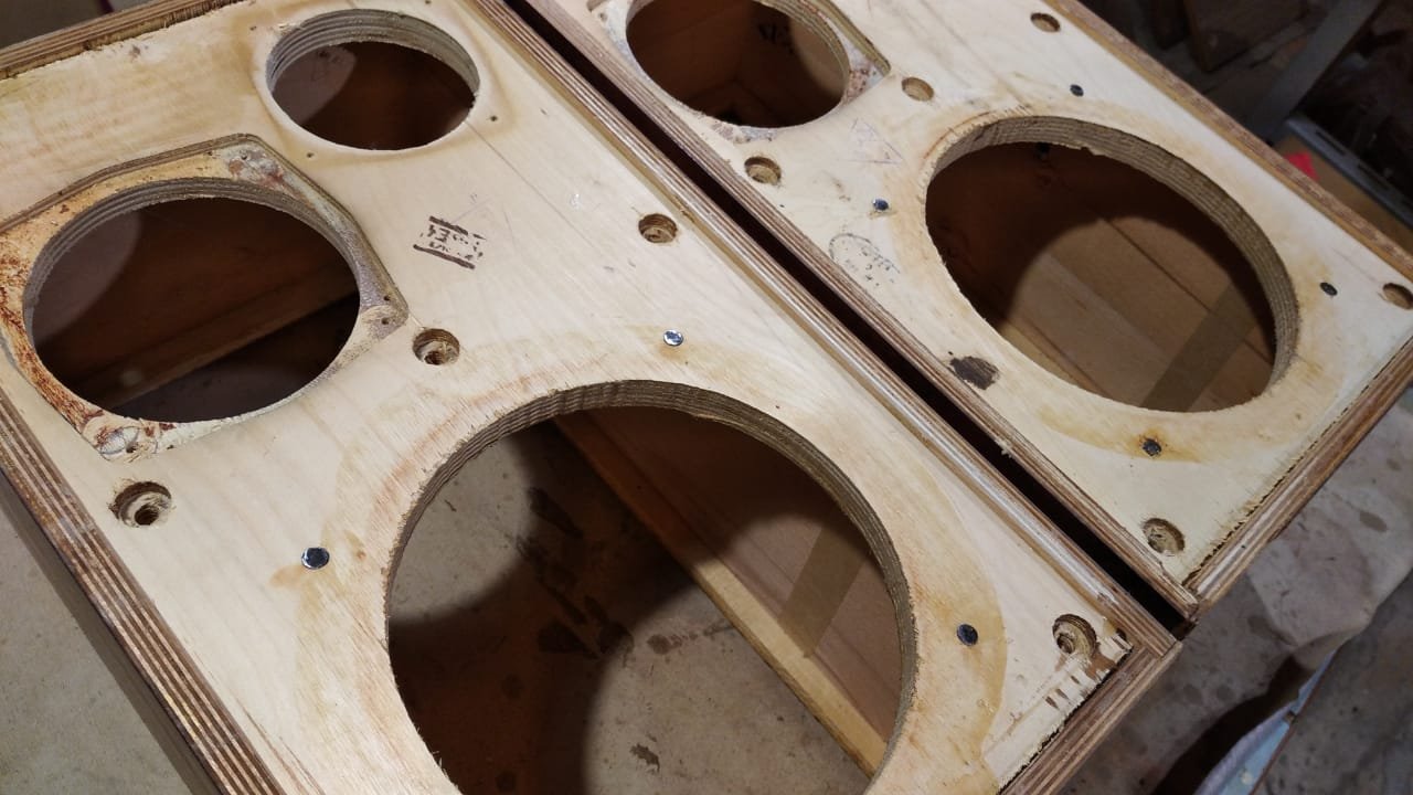

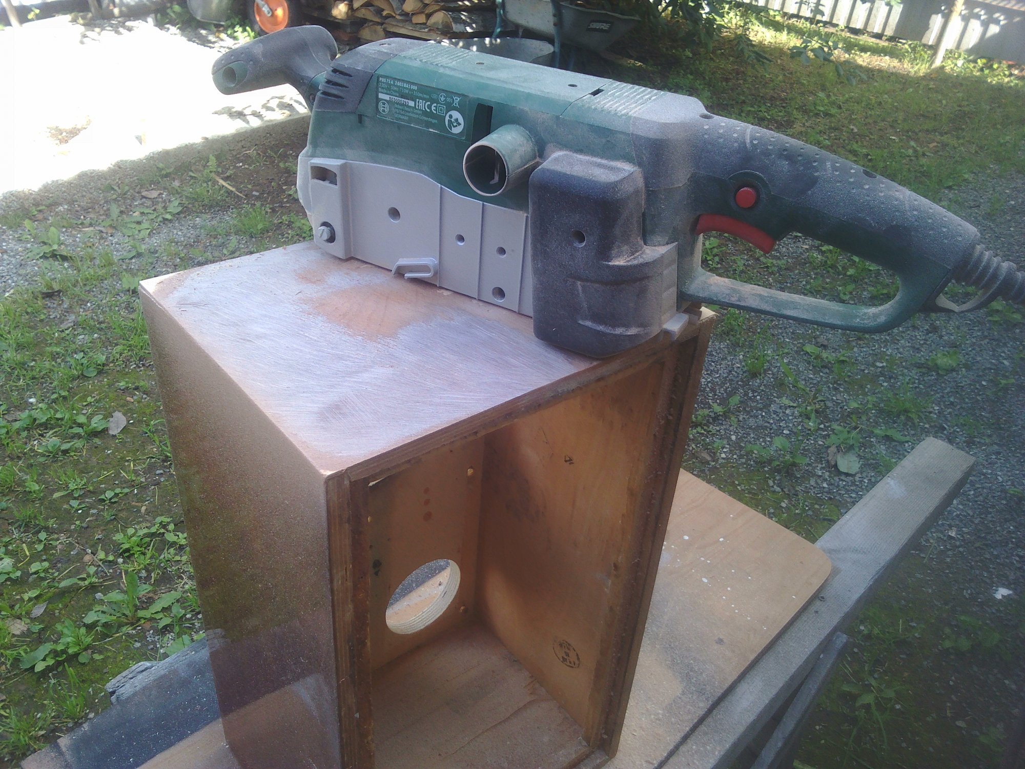

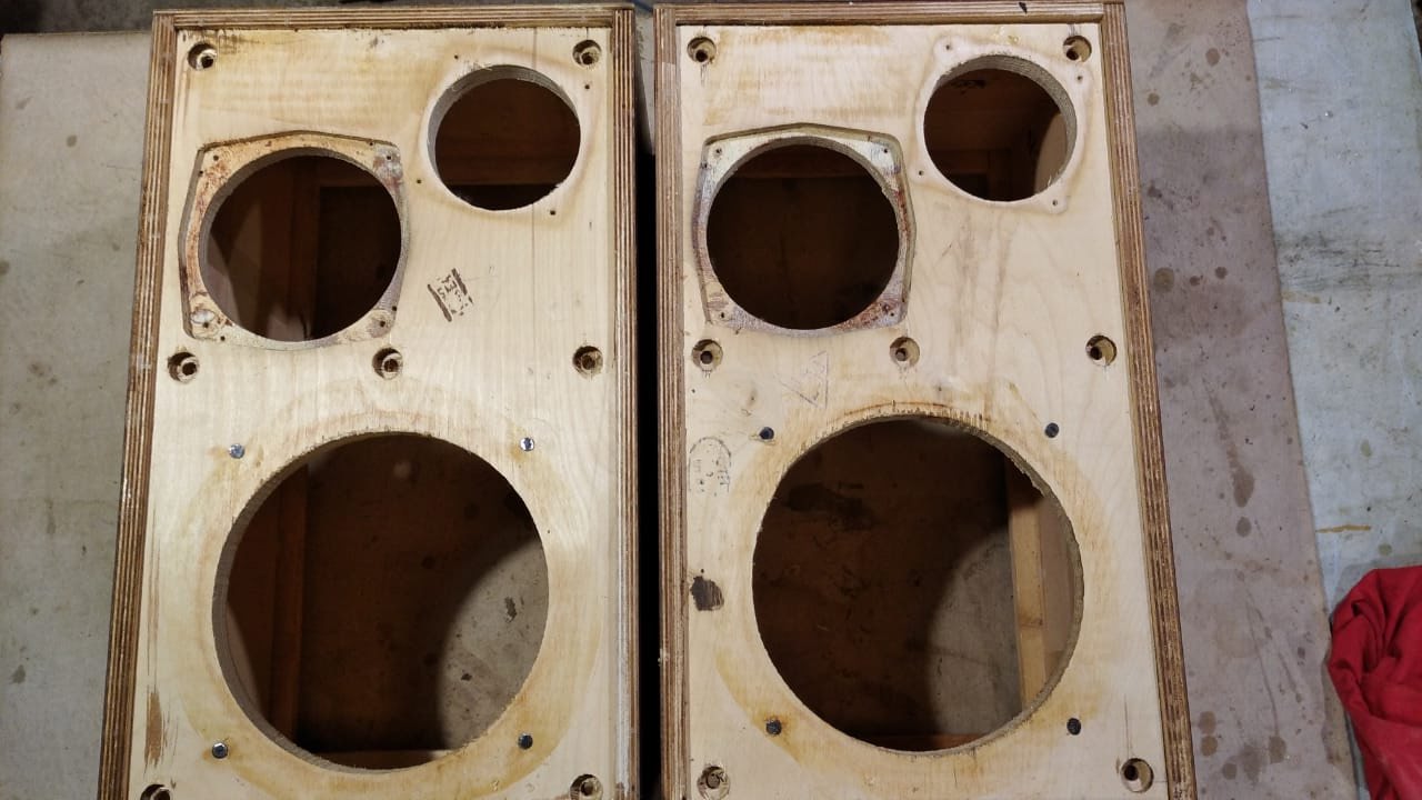

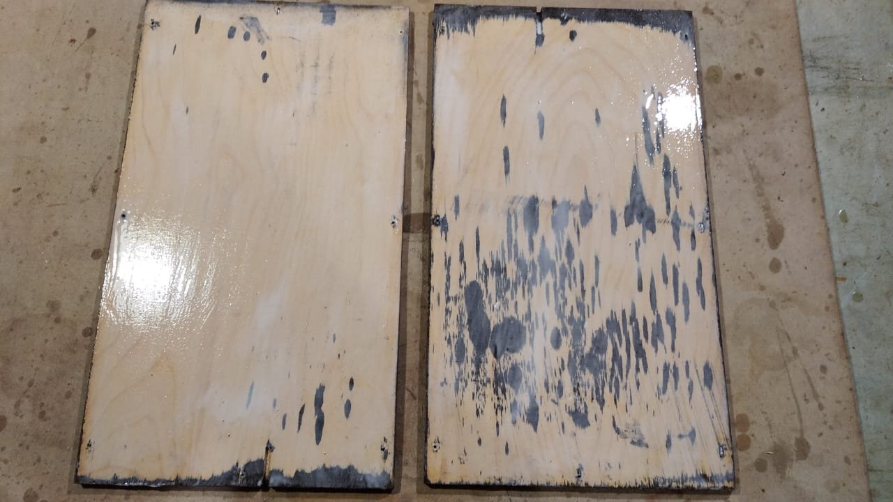

Пока убрал липкий поролон,потом счистил его остатки с фанеры и кляксы клея ,циклюя поверхности шпателем заточенным под 90 градусов.
Лучше брать советские ,калёные,неширокие.Их реже надо будет точить,они более жёсткие и упругие.Как правило ,они легко ржавеют,поэтому легко выбрать нужный по внешнему виду) .
Счищать надо вдоль волокон или под небольшим углом к ним,до 30-35 градусов,иначе можно выламывать волокна фанеры.Особенно у краёв отверстий.Наклон шпателя,в зависимости от задачи.

попробовать сделать двухполоску на 10ГД-30 (25ГД-26) и Visaton FR10HM (9$/шт.)
интересно, какой лучше - на 4 ома или на 8 ом...

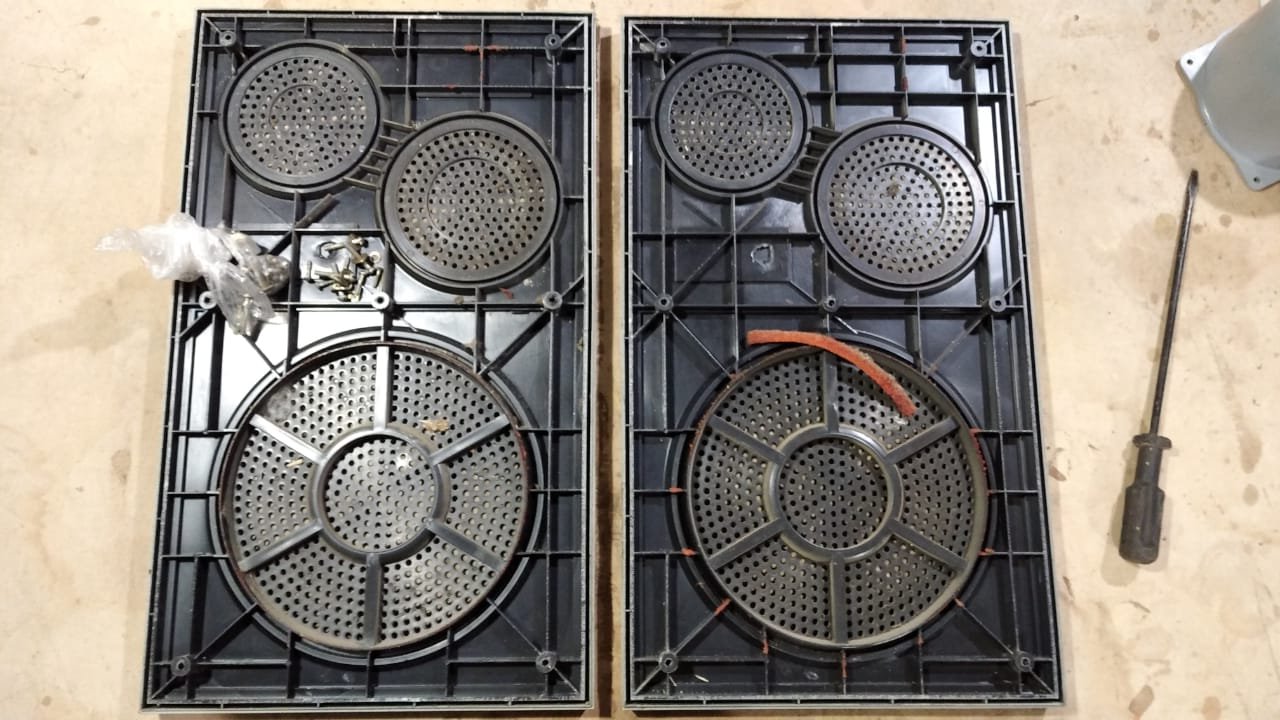

пластиковый гриль не ставить, сделать рамку и обтянуть тканью, на али на выбор
крепить рамку можно на маленькие магнитики, или на вот такие штырьки
Отверстие под СЧ заглушить, заодно добавится внутреннего обьема за счет удаления колпака СЧ, НЧ будет рад.

Так здесь никаких переделок и не делается, все в первозданном виде, Визатон ставился на место пищалки, он точно такого же размера, а СЧ глушится изнутри фанеркой (с уплотнитием типа изолона) на 4 саморезах.
Пластиковый гриль тоже не трогается.
В любой момент можно вернуть в первозданный вид...

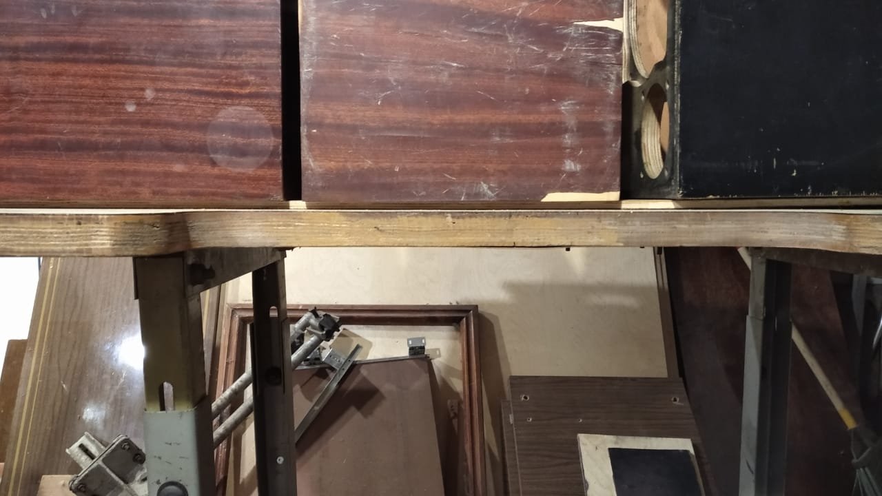

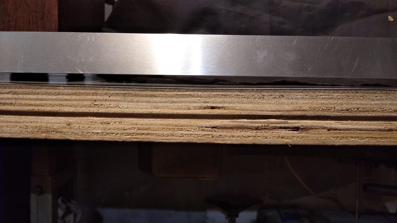

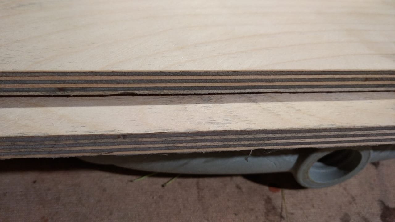

А ниже ,пример почему мне нравятся советские корпуса ,даже старые и не очень хочется делать из новой фанеры.
Качество у неё просто скажем так не то немного)И тем более она не акустическая совсем,клей с другим составом,она глухая,звук в этих корпусах как правило бубнящий,надо ещё больше движений делать по обработке и доводке.На фото советский стол для промшвеймашин,лет ему за 30 с лишним,всегда был под нагрузкой.Машинка на нём была около 45кг весом.
На второй фото стол из современной ламинированной фанеры китайской,заводской.2014 года,прогнулся через год-два.Машинка на нём весом около 30кг Толщина фанеры , толще советской - 40мм.У советской 30мм.К тому же на советской посередине вырез на 10см в глубину для удобной посадкой за машинкой.Советская фанера плотнее,жёстче,крепче.Это же касается и МДФ,ДСП и т.д.
Их даже лобзик с трудом пилит.
Делайте выводы.

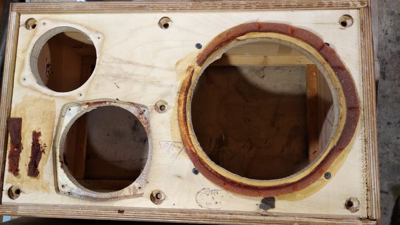

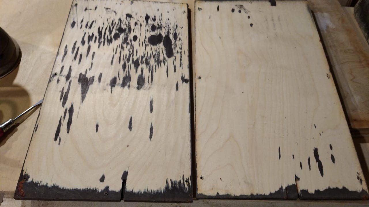

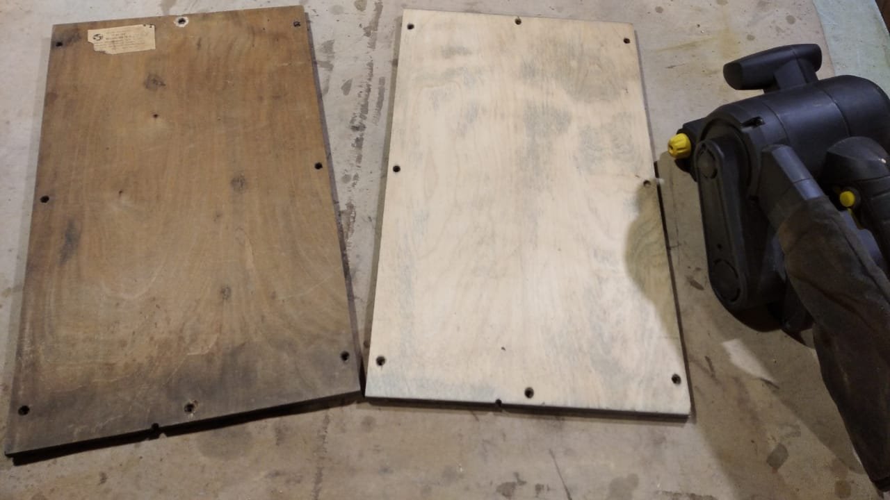

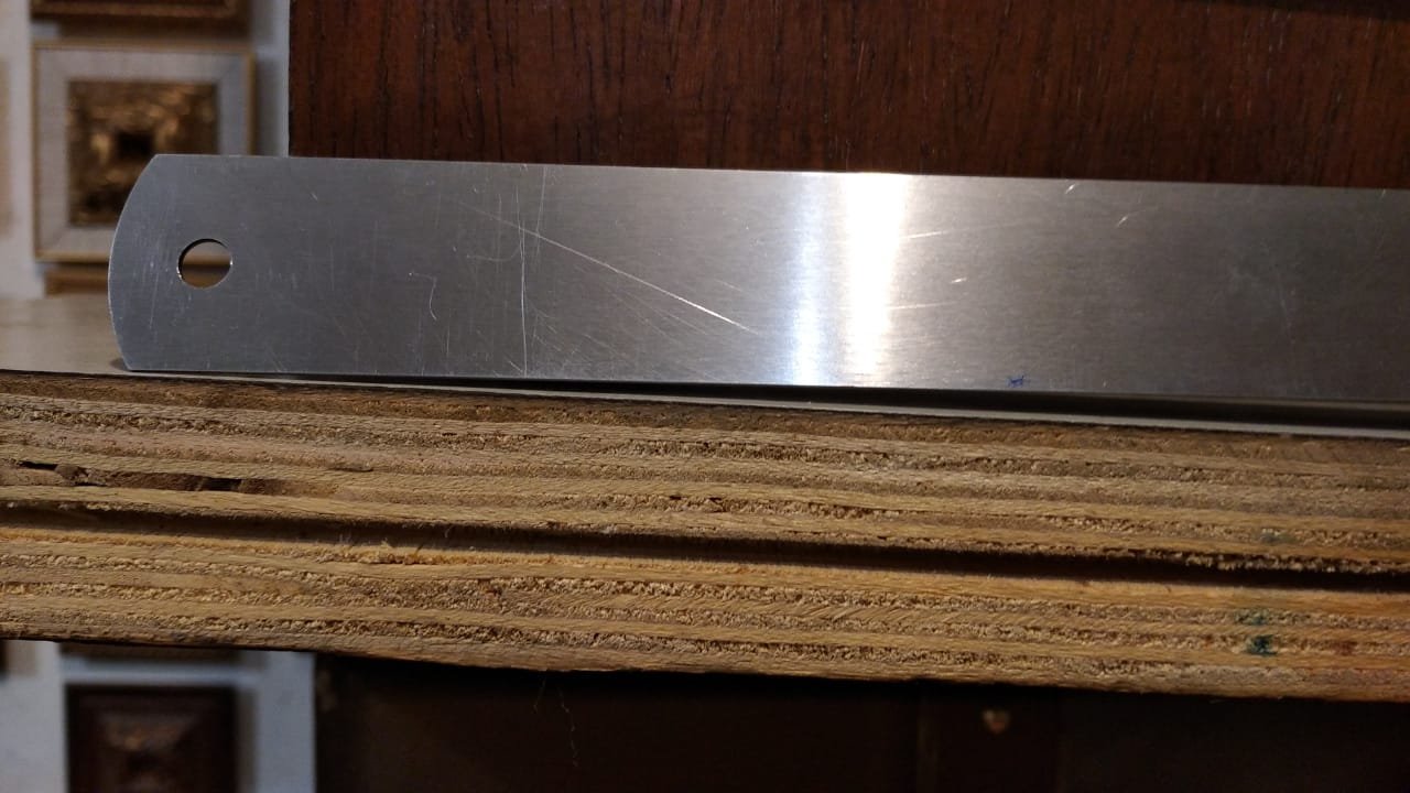

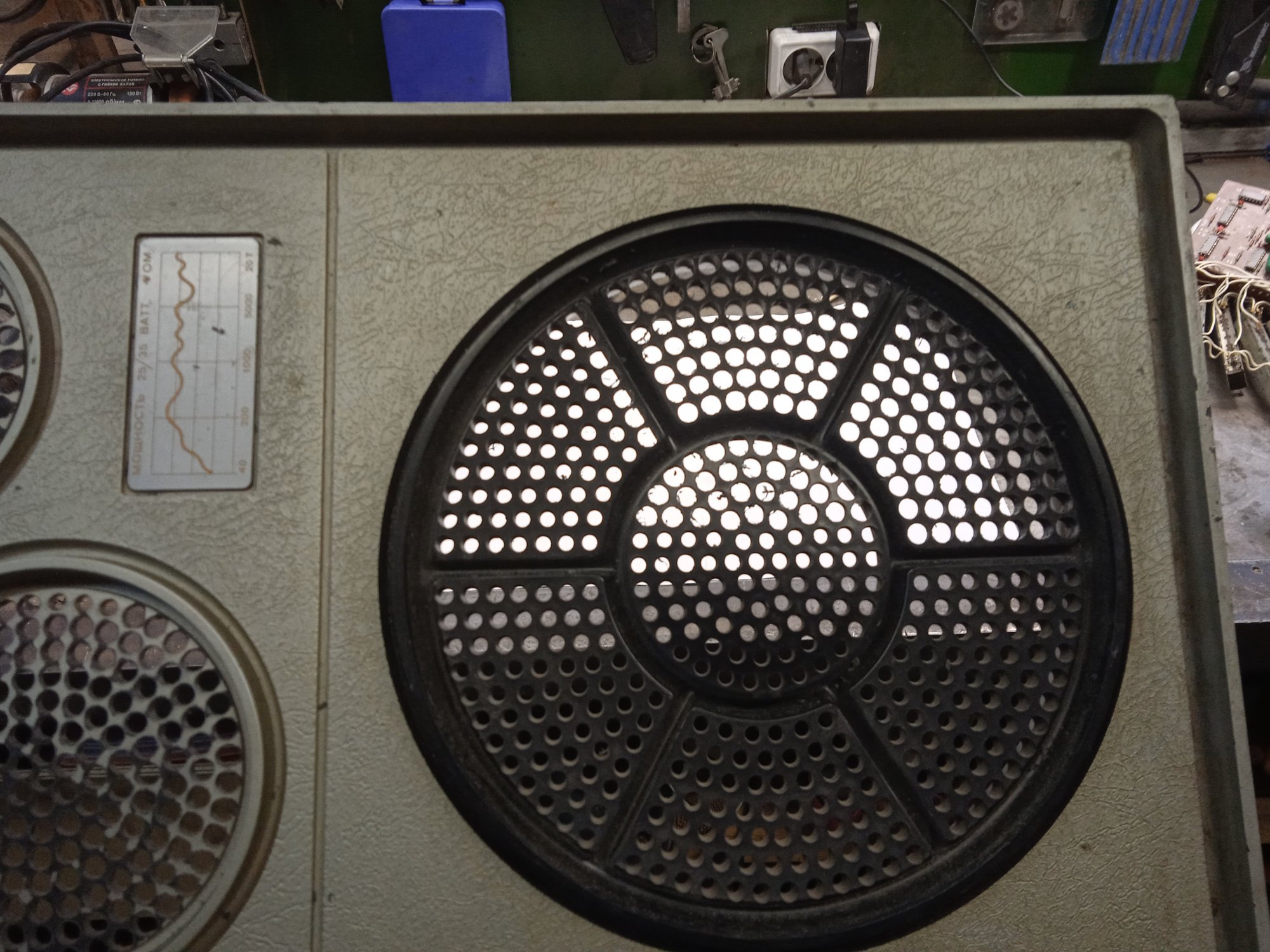

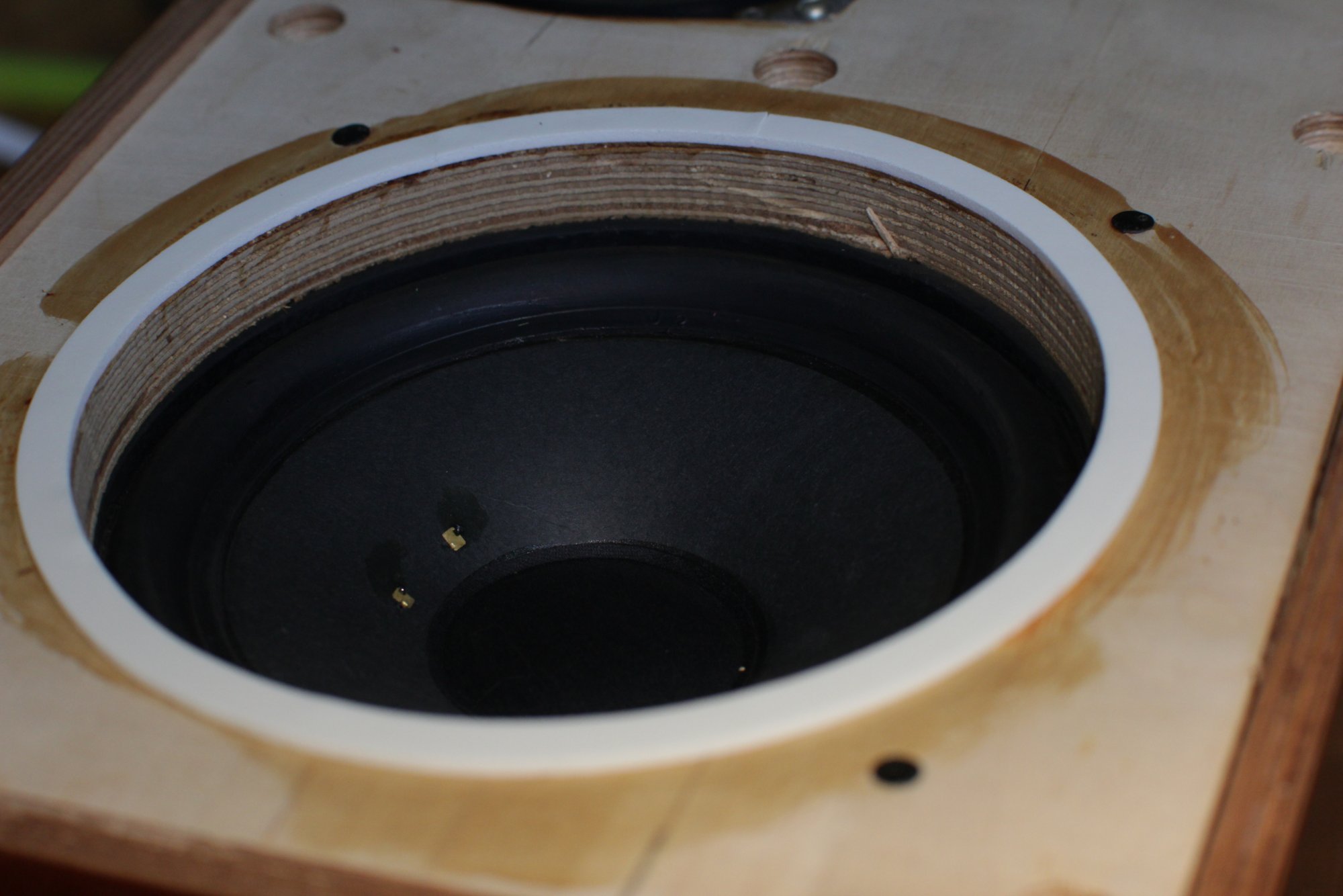

При небольшом "напилинге" пластиковых панелей возможна наружная установка низкочастотного динамика.
Рассверливал, шкурил, красил, фрезеровал (углы и посадку НЧ снаружи), делал ПАС и тд
При настройке звучали очень хорошо, но пока не допилил, уж больно год был невеселым, не до того было.
IMG_20200801_151325.jpgIMG_20200801_152707.jpgIMG_20210424_133158.jpgIMG_20210424_134913_1.jpg
Диагональные ребра (в части ближней к наружному диаметру) и половина высоты прилива этого кольца с внутренней стороны. (будут мешать наружной установке басовика)
Забыл вчера фото выложить,отшлифовал задние стенки и кромки колонок и панелей.Можно морить,но ещё надо шпон шлифануть,посмотреть естественный цвет ,без лака.
Есть мысль использовать эти колонки как тестово-настроечные под разные динамики небольшие или сетапы.Корпус довольно с приличным объёмом,разборная стенка задняя,можно менять конфигурации.Удобно.Сделать фальшпанель накладную спереди,чтобы оригинальную не испортить и в путь.
WhatsApp Image 2021-09-02 at 22.38.32.jpgWhatsApp Image 2021-09-02 at 22.38.31.jpgWhatsApp Image 2021-09-02 at 22.38.31-02.jpgWhatsApp Image 2021-09-02 at 22.38.31-01.jpg
При съемной передней фальшпанели задняя съемная стенка прикручивается один раз навсегда. В смене конфигурации участвовать не будет никогда.
Лучше восстановить аутентичность до блеска. А пищалку поменять хоть на 10гдв 2- 16, и никому не говорить. Кстати, очень неплоха, несмотря на разные наговоры. Я тут свел на днях очередной "кубик", использовав донором 25ас - 101 (доброго слова не стоят, ни звук, ни тем более исполнение - ужас), пока visaton tw70 движется в мою сторону на оленях. Результат оченно неплохой. Но это тема в Бокаревскую ветку.
А если задняя стенка с ПАС,или ОО или ФИ или ещё что?
Наиграетесь очень быстро. Останется ЗЯ и ФИ(при большой любви и наличии места - ОО, ОЯ). Я уже наигрался в лабиринты, Войта, ТКВП, ПИ, ПАС. Не стоят неадекватные динамики потраченных на них сил и средств.
Уж как я бился над автомобильным Фокалом - ничего путного ни в одном оформлении не вышло, только огромные гробы. Куда деться - добротность выше 0,7 - автомобильная. А как он чисто звучал, а какая шикарная диаграмма направленности до 8кГц.... Тщетно.
Наиграетесь очень быстро. Останется ЗЯ и ФИ(при большой любви и наличии места - ОО). Я уже наигрался в лабиринты, Войта, ТКВП, ПИ, ПАС. Не стоят неадекватные динамики потраченных на них сил и средств.
Уж как я бился над автомобильным Фокалом - ничего путного ни в одном оформлении не вышло, только огромные гробы. Куда деться - добротность выше 0,7. А как он чисто звучал, а какая шикарная диаграмма направленности до 8кГц.... Тщетно.

Обработал колпаки на СЧ и на 109 и заодно от электроники 033й.

3,387
272,859
2,598
