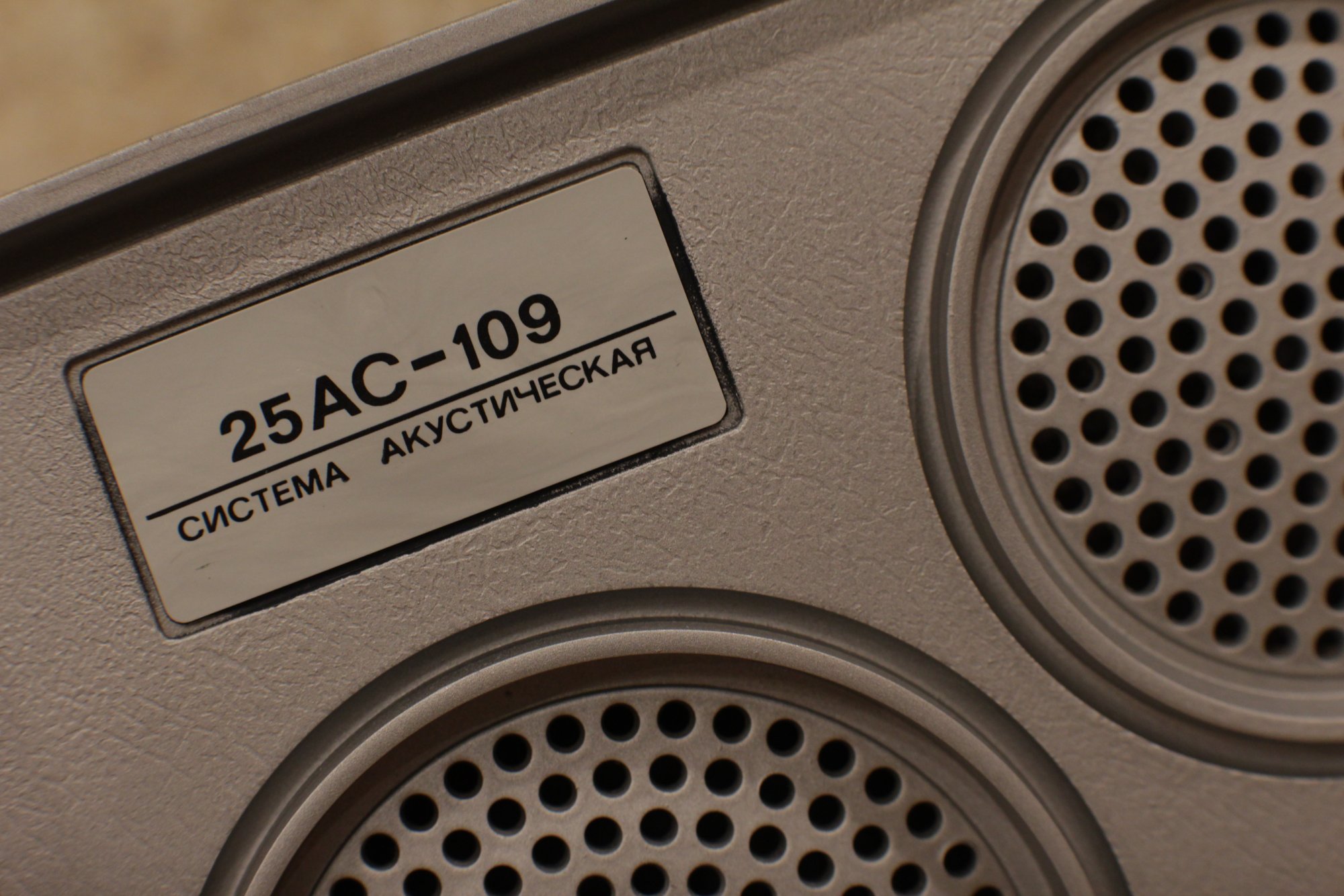

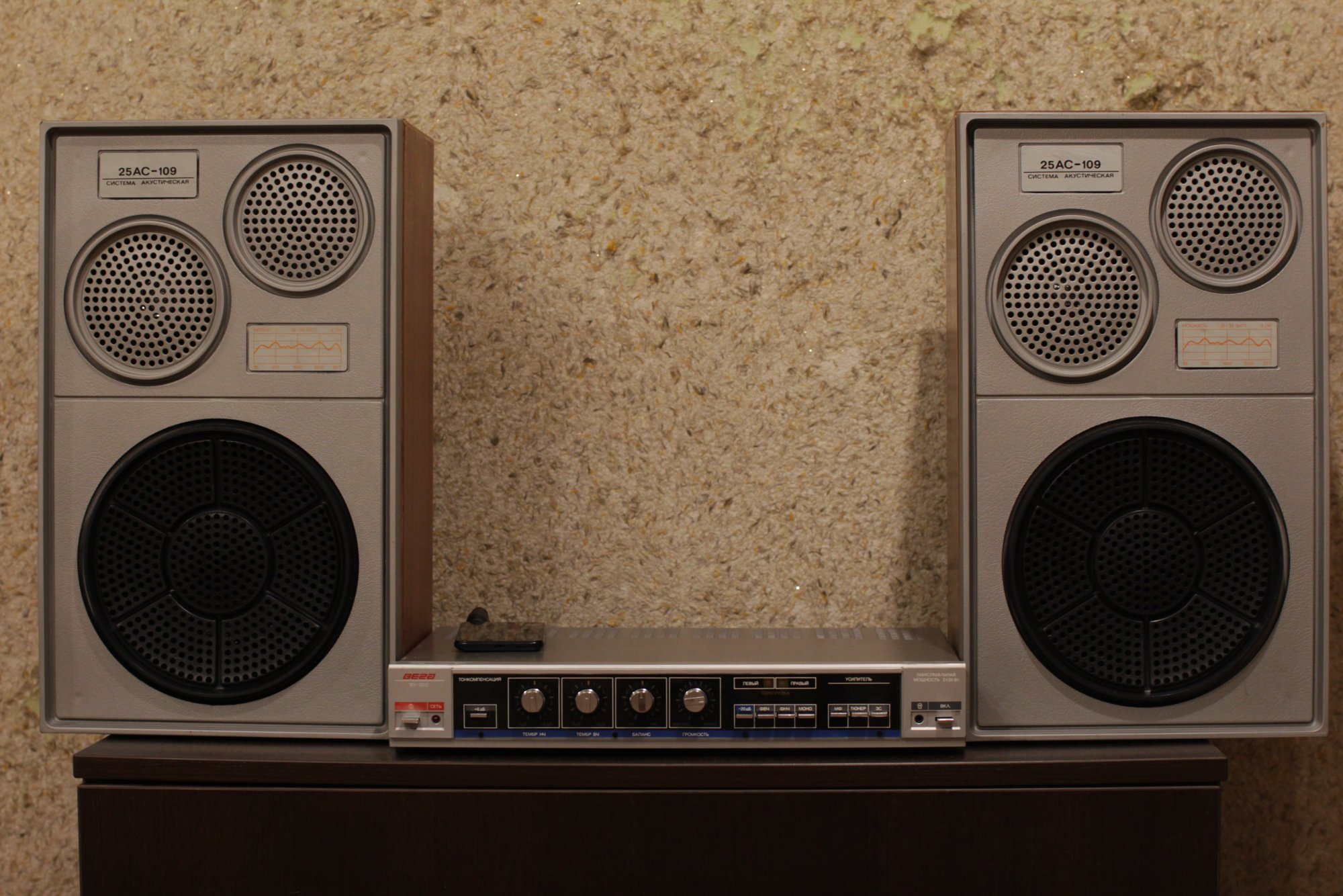

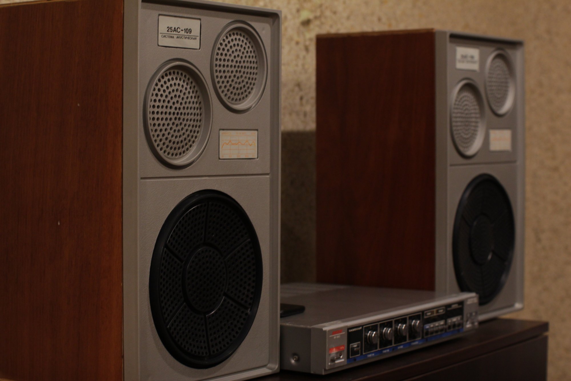

Здравствуйте! Я тут новичок, люблю хороший звук, но пока не очень разбираюсь в тонкостях построения акустики.
Нашел на авито 25ас-109 хочу приобресть, вроде в хорошем состоянии. Помню что в детстве у друга мы их раскачивали усилителем стоваттным Pioneer, и звук мне весьма нравился.
Хочу помастерить и поизучать.

Прикупил вчера вместе с усилителем
Толчком стали видео Monster 9000 на ютубе, звучание этой системы относительно многих других показалось очень сбалансированным. Дизайн конечно на любителя, но то что получилось найти в хорошем состоянии очень радует, да еще с моим первым и любимым усилителем ВЕГА 10У 120 С +like
Колхозить ничего не буду, максимум это заменю уплотнители, капитально почищу и восстановлю небольшие огрехи на корпусе
... максимум это заменю уплотнители, капитально почищу и восстановлю небольшие огрехи на корпусе

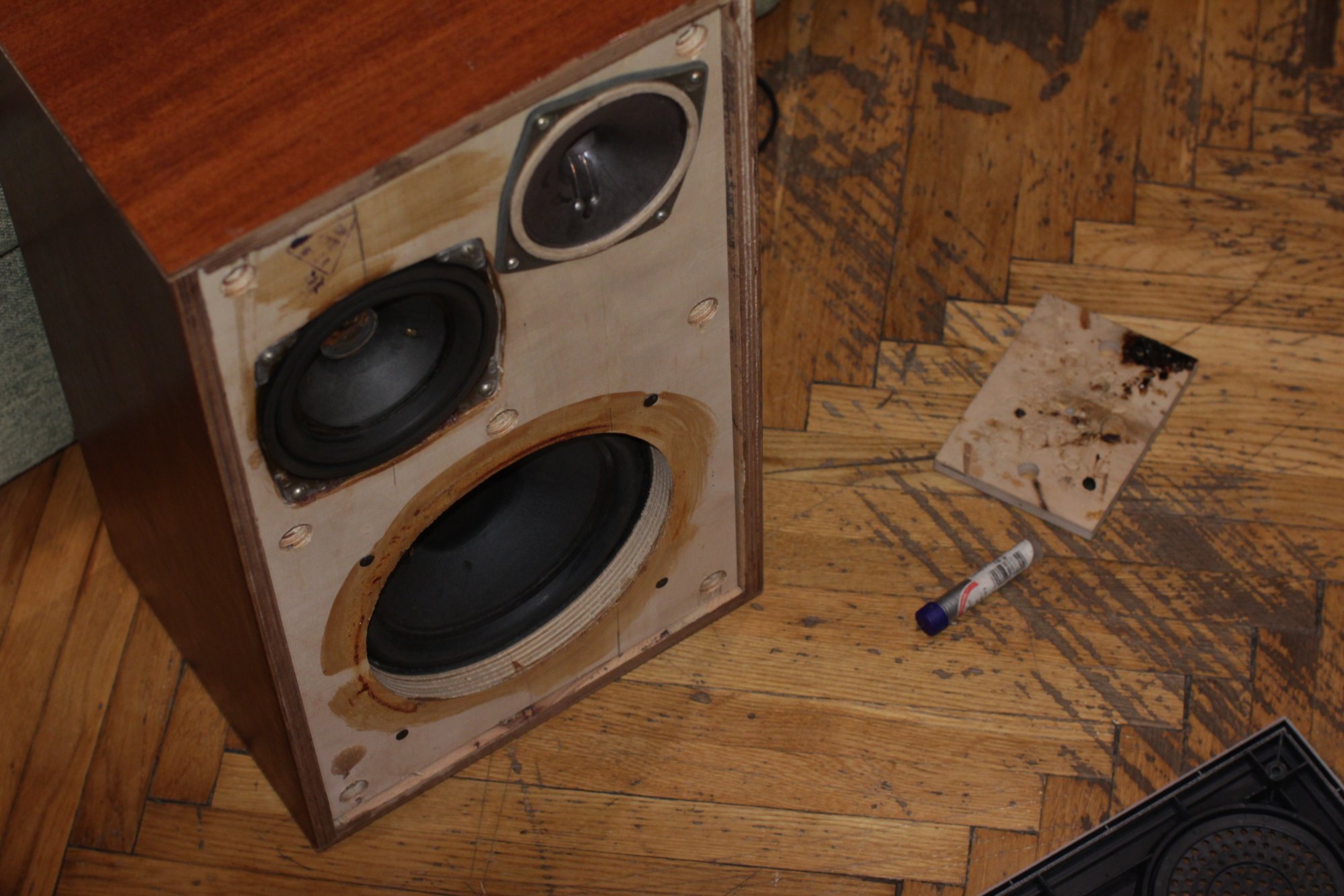

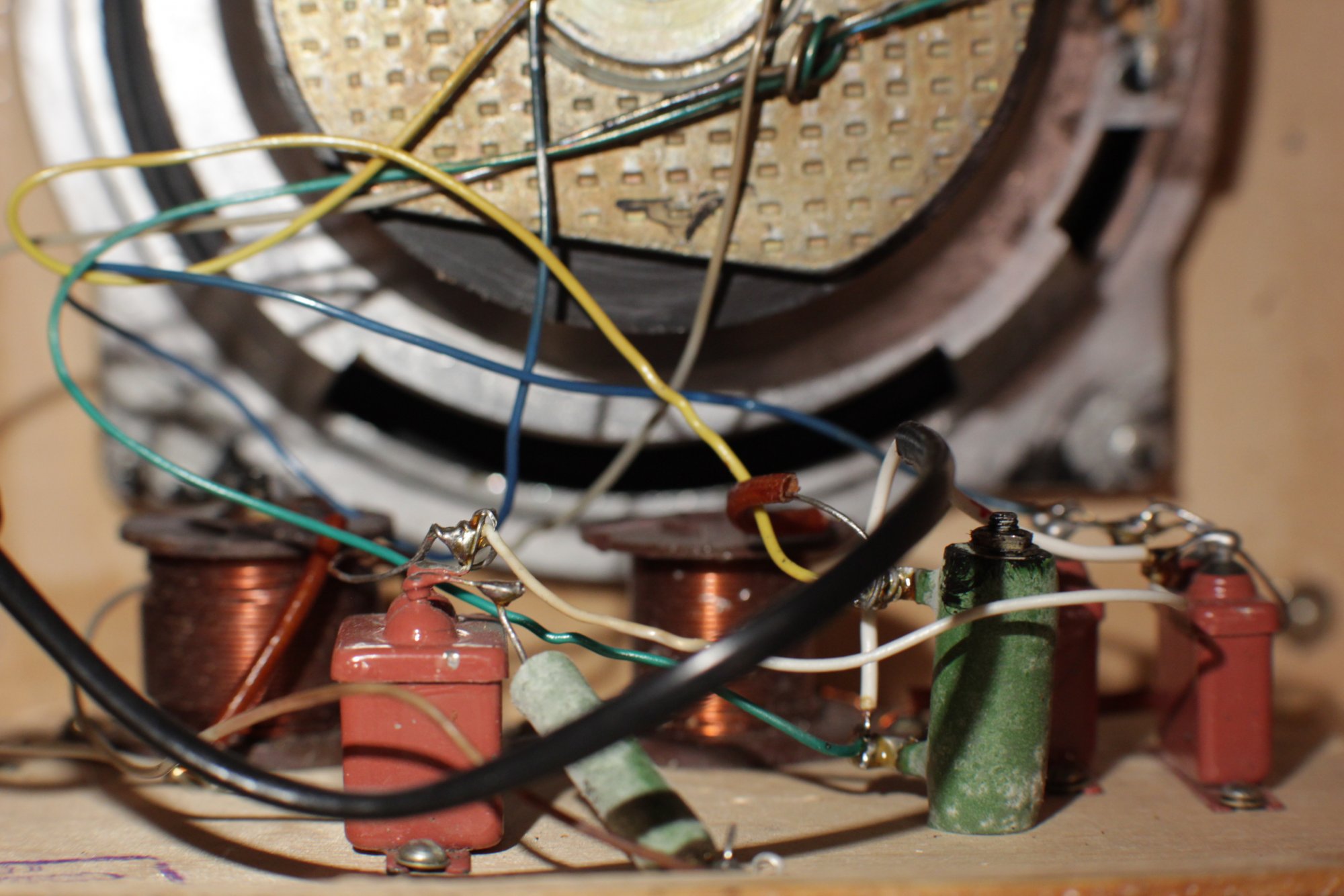

Самое первое - проверить , правильно ли отцентрован НЧ-динамик относительно отверстия, часто бывает зазор. Фонариком изнутри корпуса на просвет.
Да вроде бы ровно, по крайне мере каких-то катастрофических призвуков не замечено. Единственное что колпак на СЧ динамике установлен криво и нет полного разделения рабочих камер между ним и НЧ динамиком. На басах СЧ-шник ходит в такт, надо будет доработать и поставить нормально

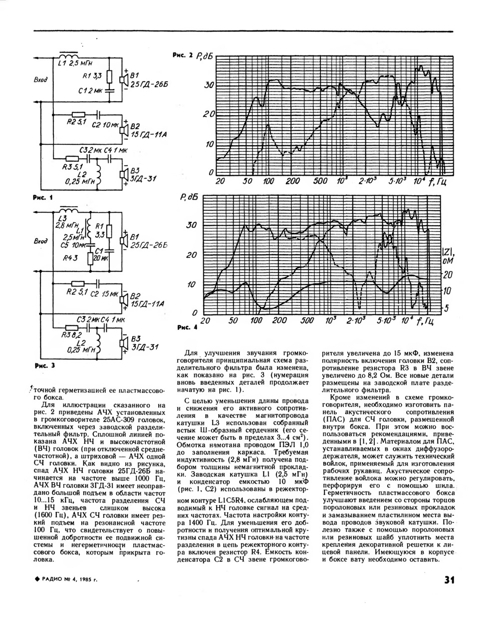

Я Вам скину статью В.И.Шорова о доработке 25АС309. Коли все равно вскрыли.
    447.2 KB · Просмотры: 366
    406.6 KB · Просмотры: 375
    278.7 KB · Просмотры: 395
Видел эту статью. Меня баланс вполне устраивает, не чувствую потребности что-то кардинально менять

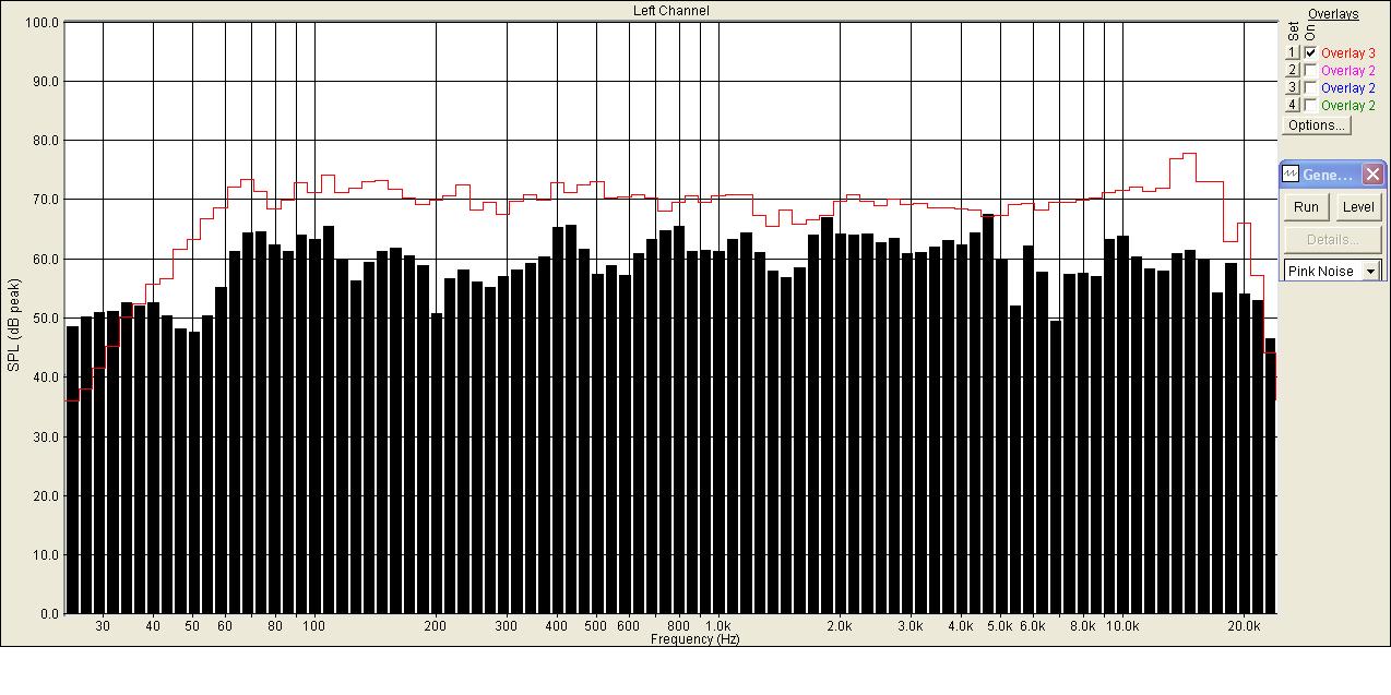

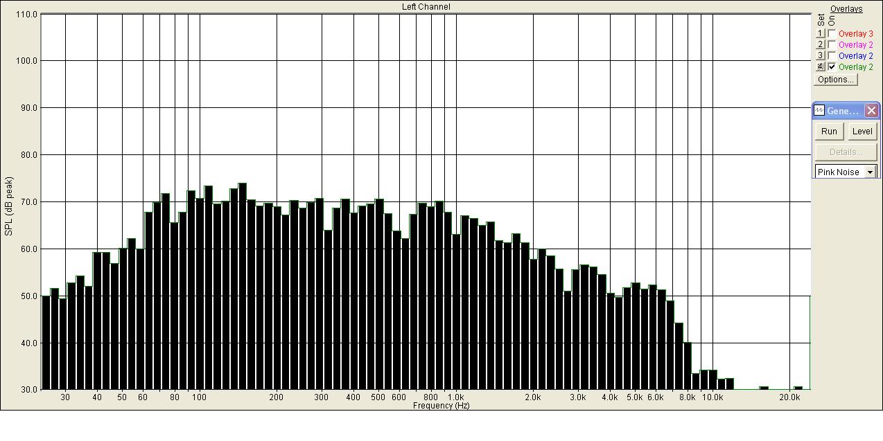

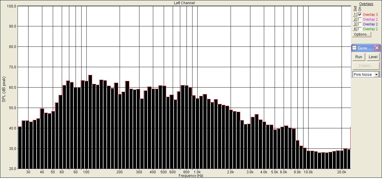

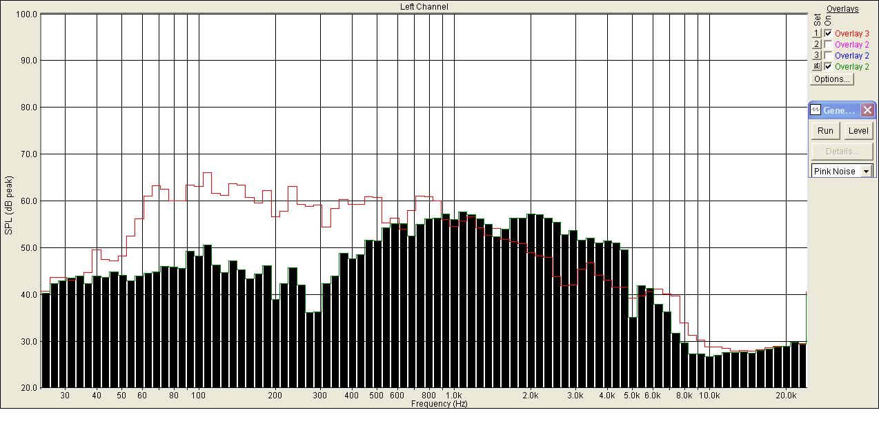

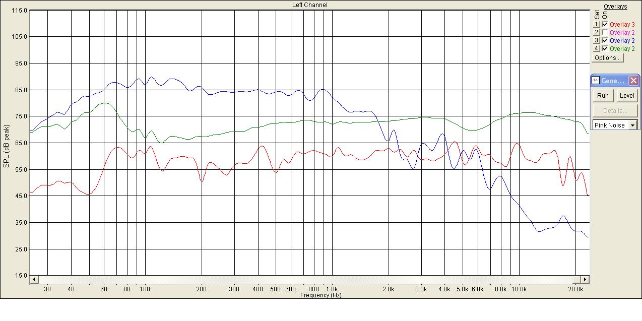

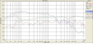

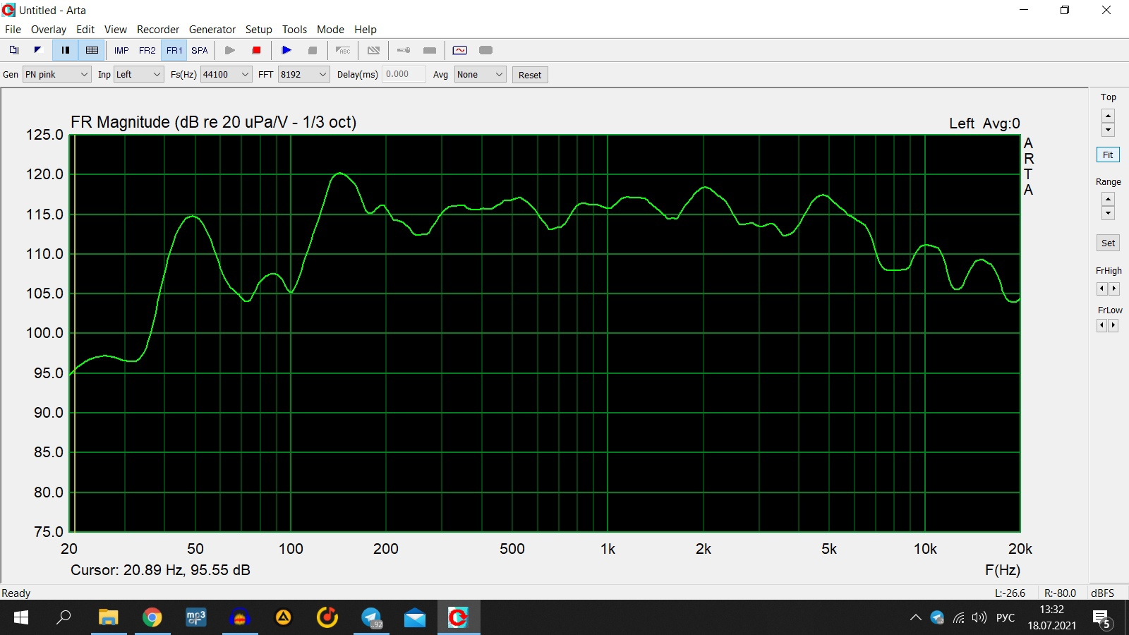

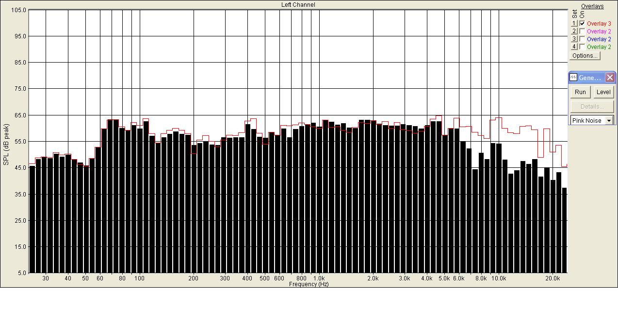

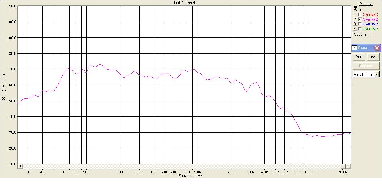

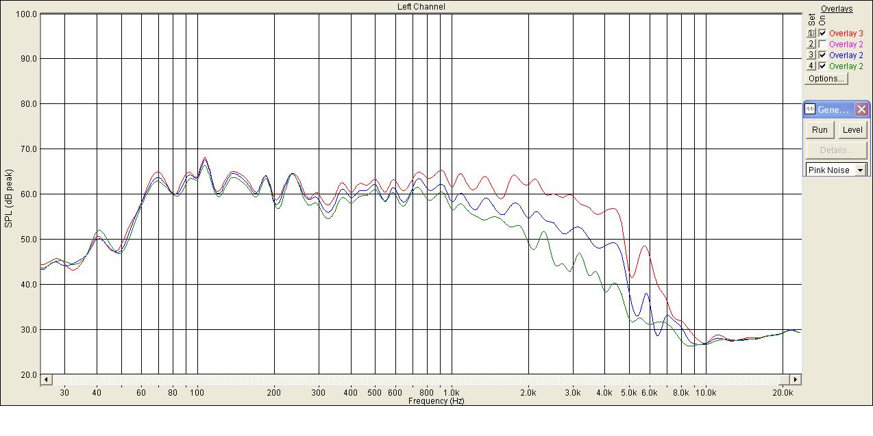

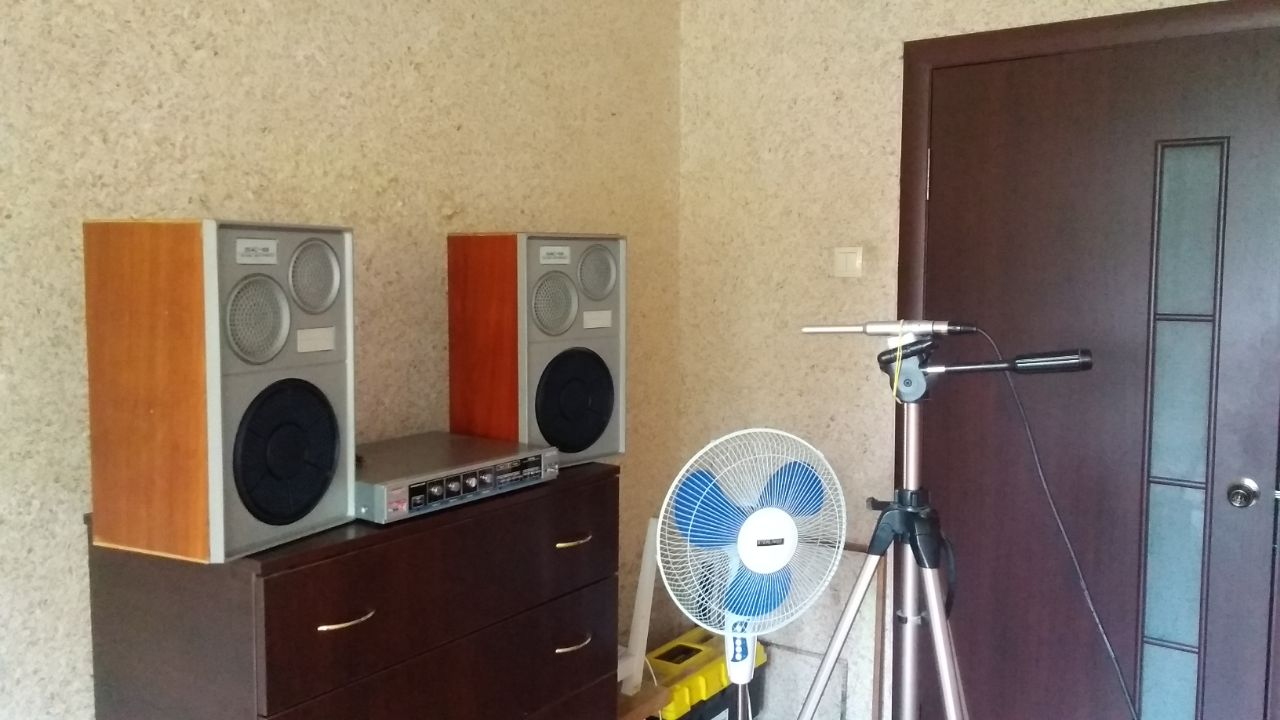

Ради интереса снял АЧХ в комнате в ближнем поле (около 70 см до микрофона)
Два графика это с включённой тонкомпенсацией и без. Регуляторы тембра в нуле
а теперь повторите с с узким окном измерения)
Благостно у вас... Не так там красиво.
Причина может быть в абсолютно лживой rmaa не пригодной для акустических измерений.
Доверие к этой программке у меня равно нулю.
Какое окно, какая калибровка, какое сглаживание, какая форма измерительного импульса?
Это рекламная отрыжка rmaa.
Это не ближнее поле.
А где ближнее поле у трехполосной системы? Если подвинуть ближе то какой-либо из динамиков начинает преобладать над всем остальным
У человека - АРТА...

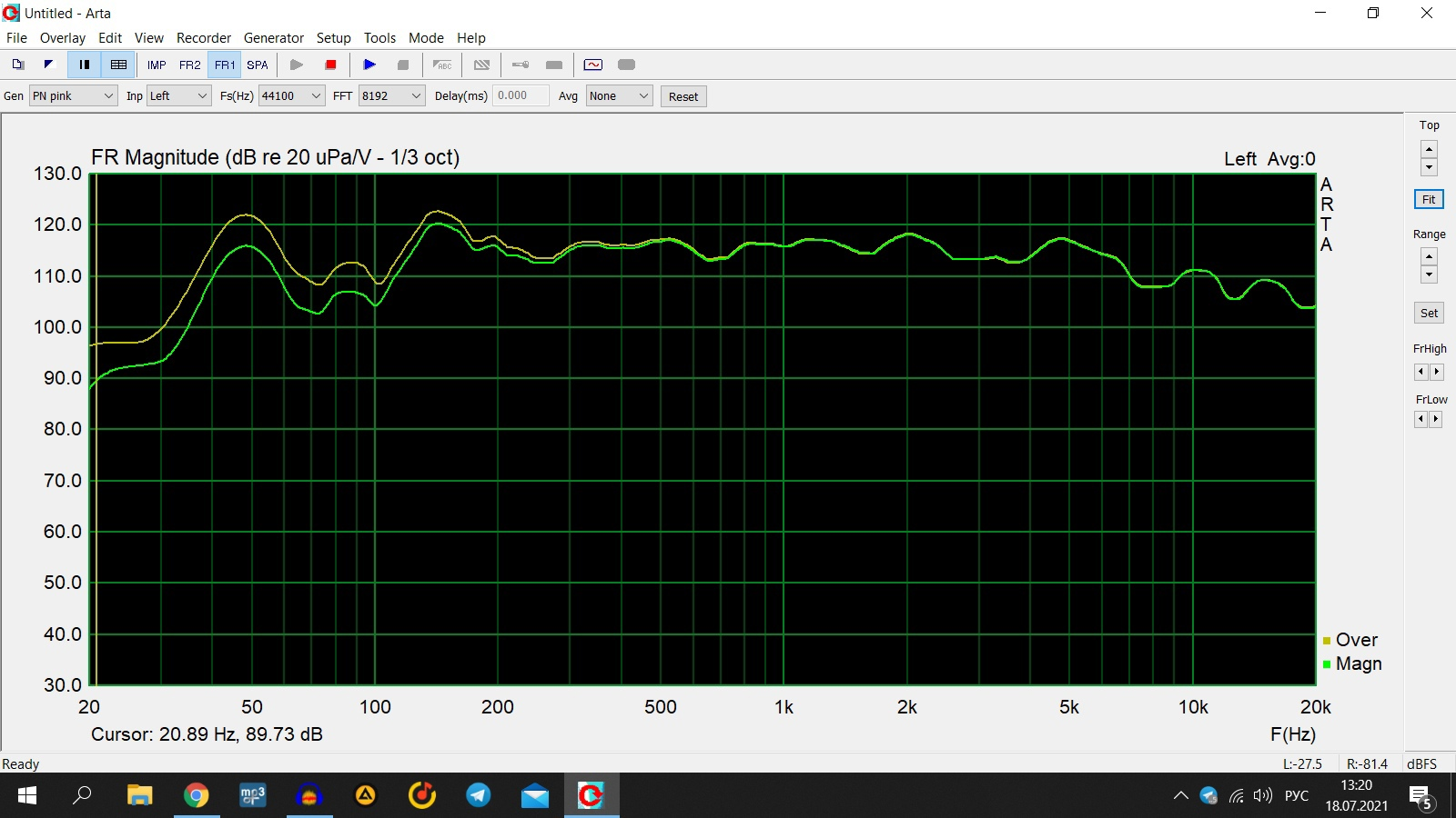

Есть и РМАА и REW и ARTA. В арте мне проще т.к можно видеть изменения АЧХ в реальном времени
Микрофон не калиброван т.к впринципе неизвестно как его корректировать, у него нет индивидуального файла калибровки как у Dayton-ов по серийному номеру.
Общую тенденцию баланса АЧХ это не мешает увидеть тем более что в комнате в разы больше влияют всевозможные переотражения и стоячие волны
Динамики каждый смотрим в упор, желательно отключив соседние. Получаем исходную картину. На дистанции вмешаются разные отражения и огибания, картина будет иная.

Разбирать колонки отключать динамики по очереди нет желания от слова совсем, может позже сделаю из интереса. Пока стоял микрофон в том положении записал аудиофайл и свел с оригиналом по-очереди переключая. Кому интересно можете послушать. Регуляторы тембра не трогал
KSV, там клетка 10 Дб
Вот с клеткой 5 Дб:
Вот с клеткой 5 Дб:
Это видно сразу.
Дело не в этом, лучше измерять импульсом, вот там и окна будут, и двери будут, и всё остальное будет.

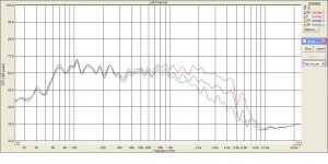

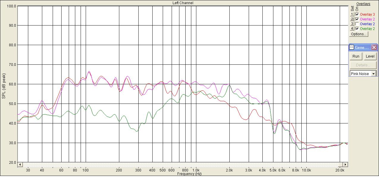

Нет, с доработанными фильтрами картина иная

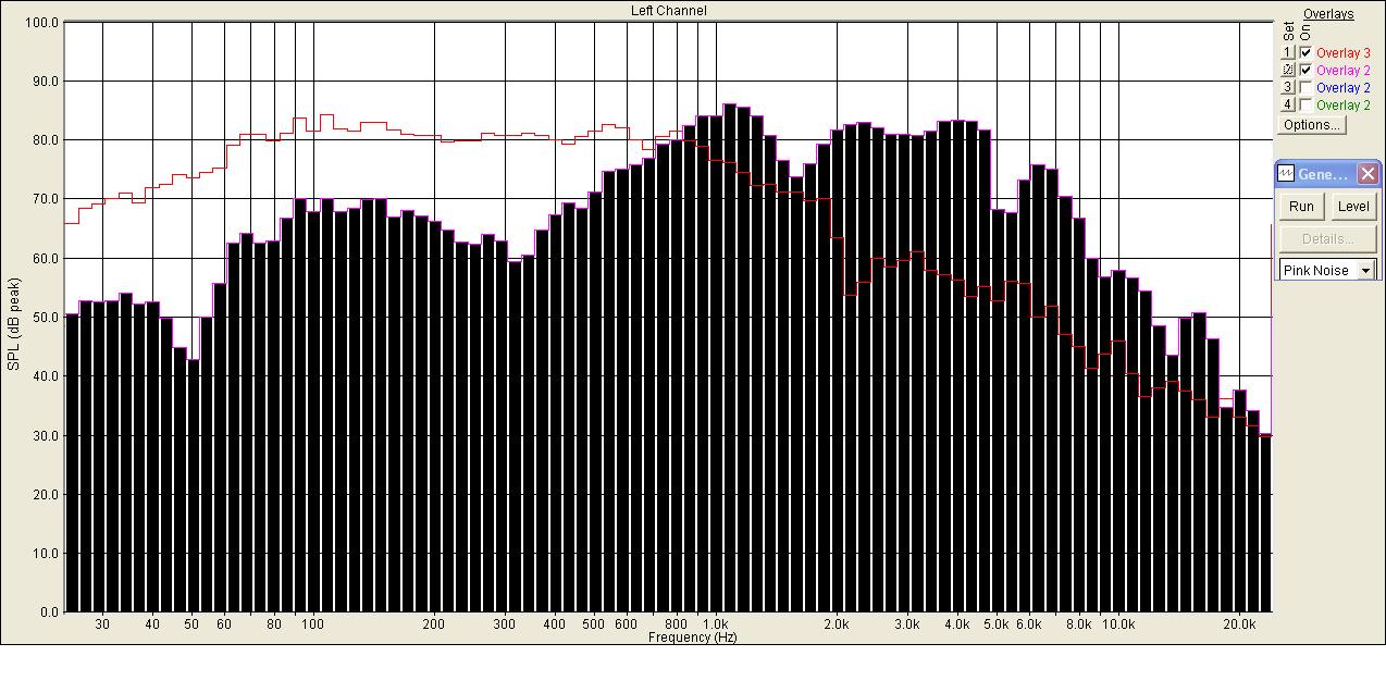

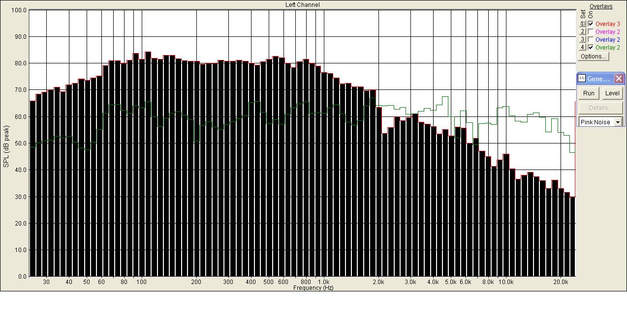

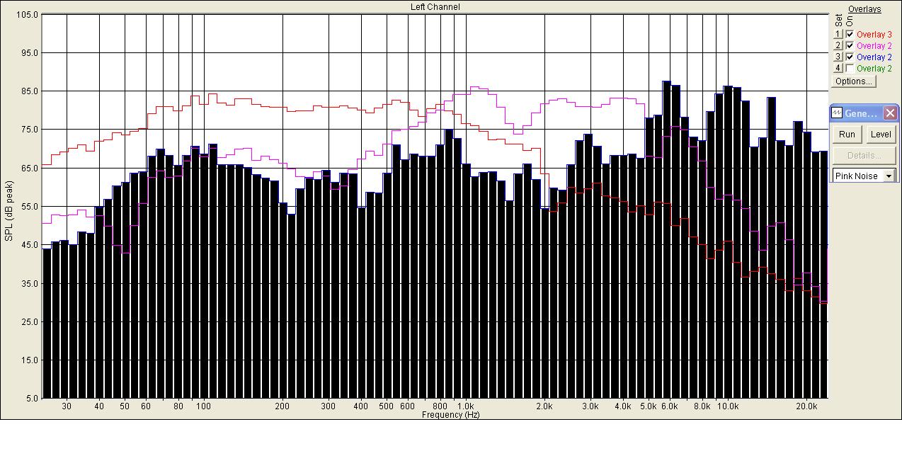

    115 KB · Просмотры: 207
    116.9 KB · Просмотры: 196
    109.3 KB · Просмотры: 215
    102.4 KB · Просмотры: 197
    108.2 KB · Просмотры: 209
    118.4 KB · Просмотры: 233
