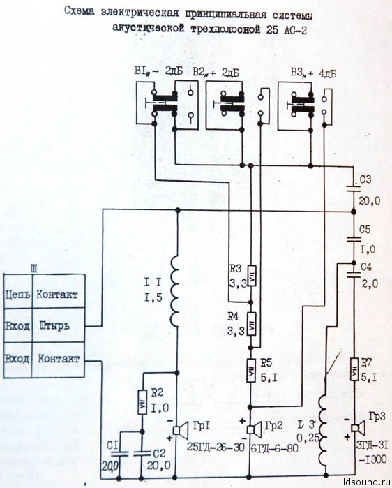

Диапазон воспроизводимых частот: 40 – 20000 Гц
Чувствительность: 86 дБ
Среднее стандартное звуковое давление: 0,11 Па
Сопротивление: 4 Ом
Номинальная мощность: 25 Вт
Используемые громкоговорители:
НЧ: 25ГД-26
СЧ: 6ГД-6
ВЧ: 3ГД-31
Частоты раздела фильтра: 700 Гц и 5000 Гц
Вес: 12 кг
Схема:

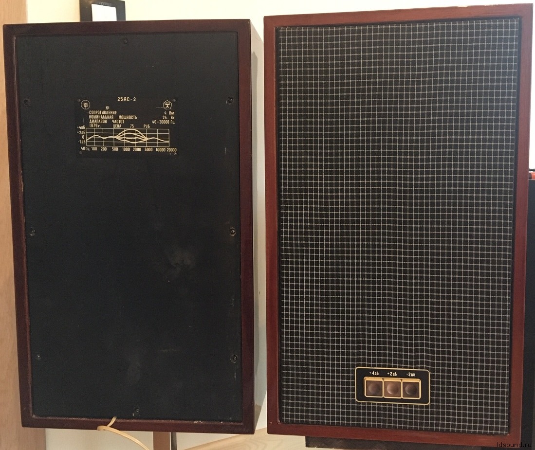

Эти 25АС-2 в ЗЯ, с клетчатой мордой под тёмным лаком и с тремя кнопочками шли только с Аркутром -003. Для него и были сделаны. Ходит легенда, что конструктор этих АС приготовил скажем так слегка другую АС для данного Арктура на тех же динамиках, но... Оптимизация.
25АС-109 уже пошли с Арктуром - 004 и со многими Вегами от электрофонов до комбайнов.

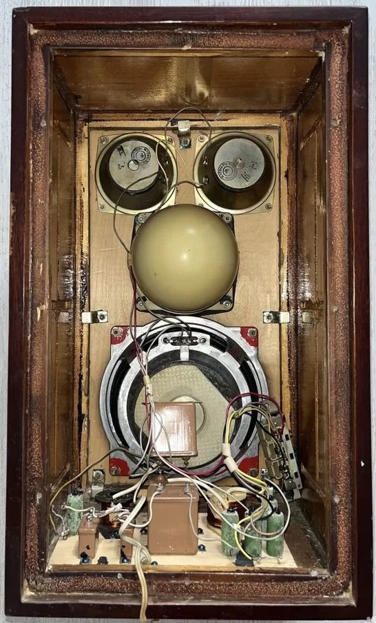

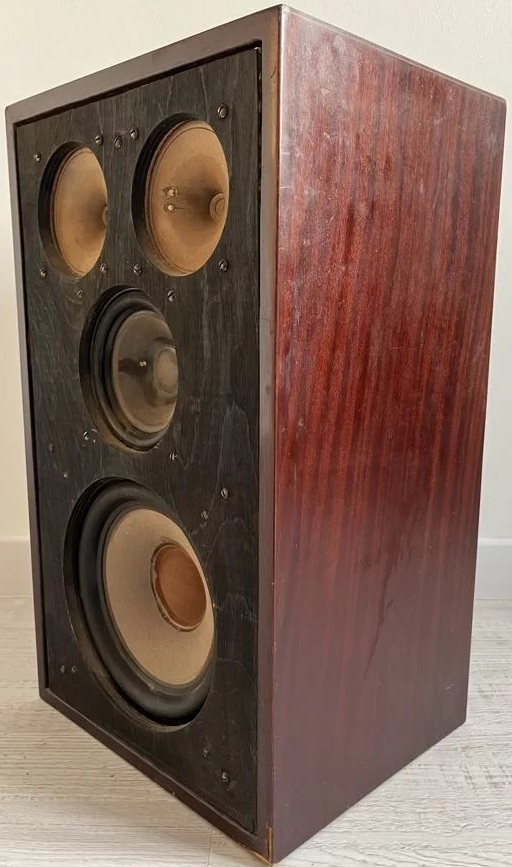

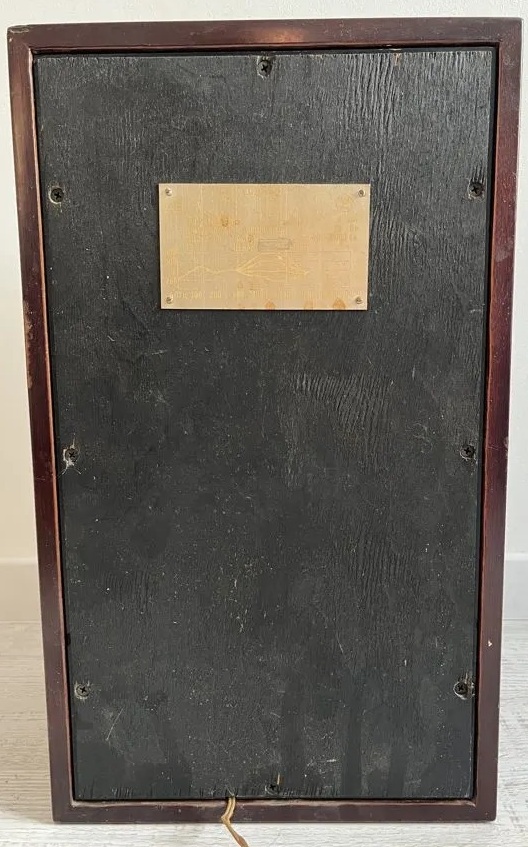

25АС-2 с двумя ВЧ динамиками:
1,742
513
42
В Бердске продавалась некондиция: образцы с прогона, экспериментальные образцы...
В данном случае передняя панель отличается от серийной, переключатель валяется внутри, винты обыкновенные, лишние кондёры в фильтре - предполагаю "самопал".
