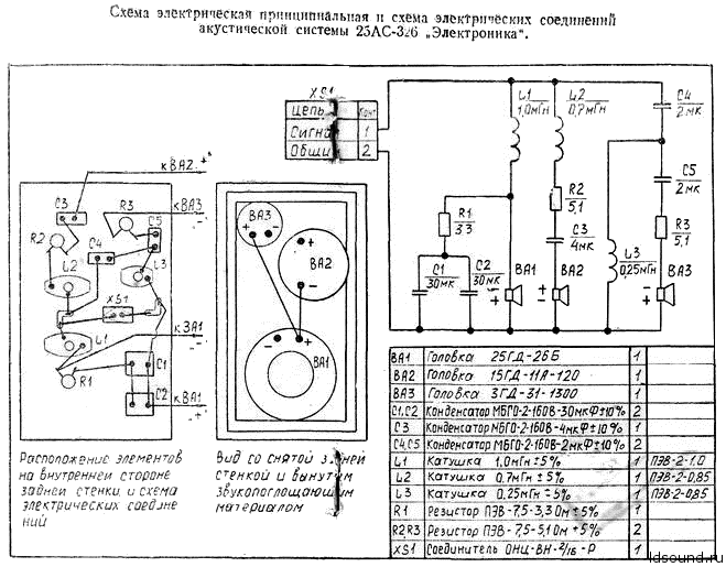

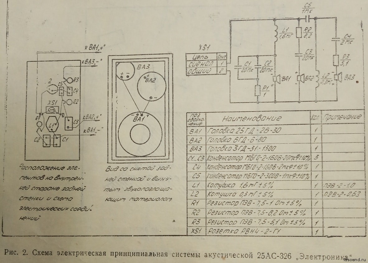

Схема с 6гд-6 выглядит более вменяемой, а с 15гд-11 через 4мкф - это жесть какая-то.

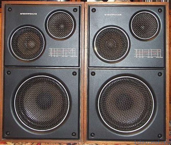

Красивые решетки с кольцами на СЧ\ВЧ не улучшают АЧХ (за счёт глубины).

Интересно, зачем нужна была именно такая высота колонок, что пришлось втискивать динамики несимметрично?

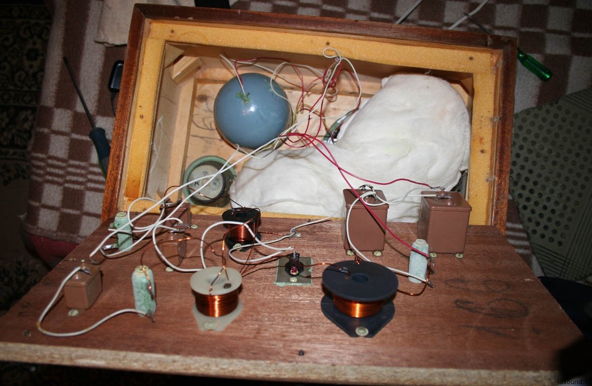

У меня такие есть. Потрошки по углам раскиданы. Переднюю панель перевернул. Теперь симметрично. Но ума и м так и не дал. Пробовал всякое, но не с конечным результатом.
