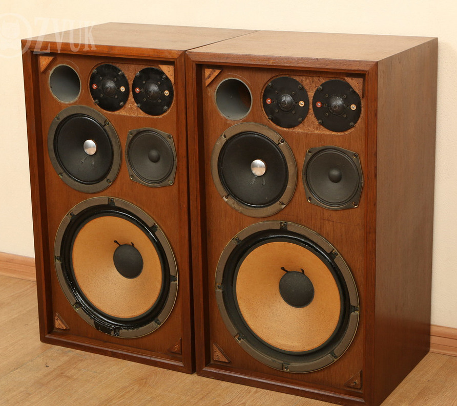

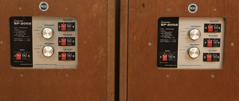

Сегодня тоже столкнулся с лютым винтажным аппаратом у знакомого ))
Цифру он не переваривает на корню, слушает только аналог! ))
А вопрос был в следующем, переехали в другую квартиру аппарат установили в зальной комнате и вот низа пропали, середина стала перекрикивать всё.
Сняли грили, смотрю ФИ заткнут напрочь поглотителем, ага понятно какие низа ждём )) выворачиваем колонки появляется доступ к кроссоверу верха выставлены до упора, середина в "нормал" переключил в "софт", ставим пластинку и всё сразу стало на места и бас появился и середина прыть свою поубавила, оставили пока так.
Послушали три часа к ряду меняя пластинки на разные стили.
Взял бы себе такое домой, нет не взял бы, хватило того, что было.
Фото конечно я сделал своим смартом чтобы посмотреть в интернете на этого зверя )

Там и должно быть много СЧ,так как 2 ВЧ шки,средник и мидбас стоят и все в куче.
Да ещё и в незеркальной конфигурации) Сложная системя для выруливания. А.Б. послал бы наверное с такими)

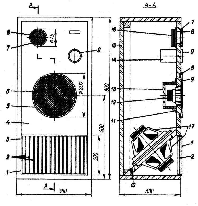

Забавно. Все, абсолютно все, называют и пишут название этих колонок неправильно. Ведь на корпусе белым по чёрному: 25АСА-ДВА, а не одиннадцать.
Всё-таки рижане делали лучше. Эстонцы умудрились сделать полного уродца. Начиная от набора динамиков и заканчивая убогим усилителем. В УНЧ даже радиатора нет - какой-то позорный стальной уголок. Первые Эстонии делали очень хорошо, а Эстония-008 уже шлак.
Кривая расстановка динамиков, маленький объём.
Рижане лучше. Наверное, это одни из немногих калонок, которые у меня нет желания переделать ибо переделывать там надо абсолютно всё.
