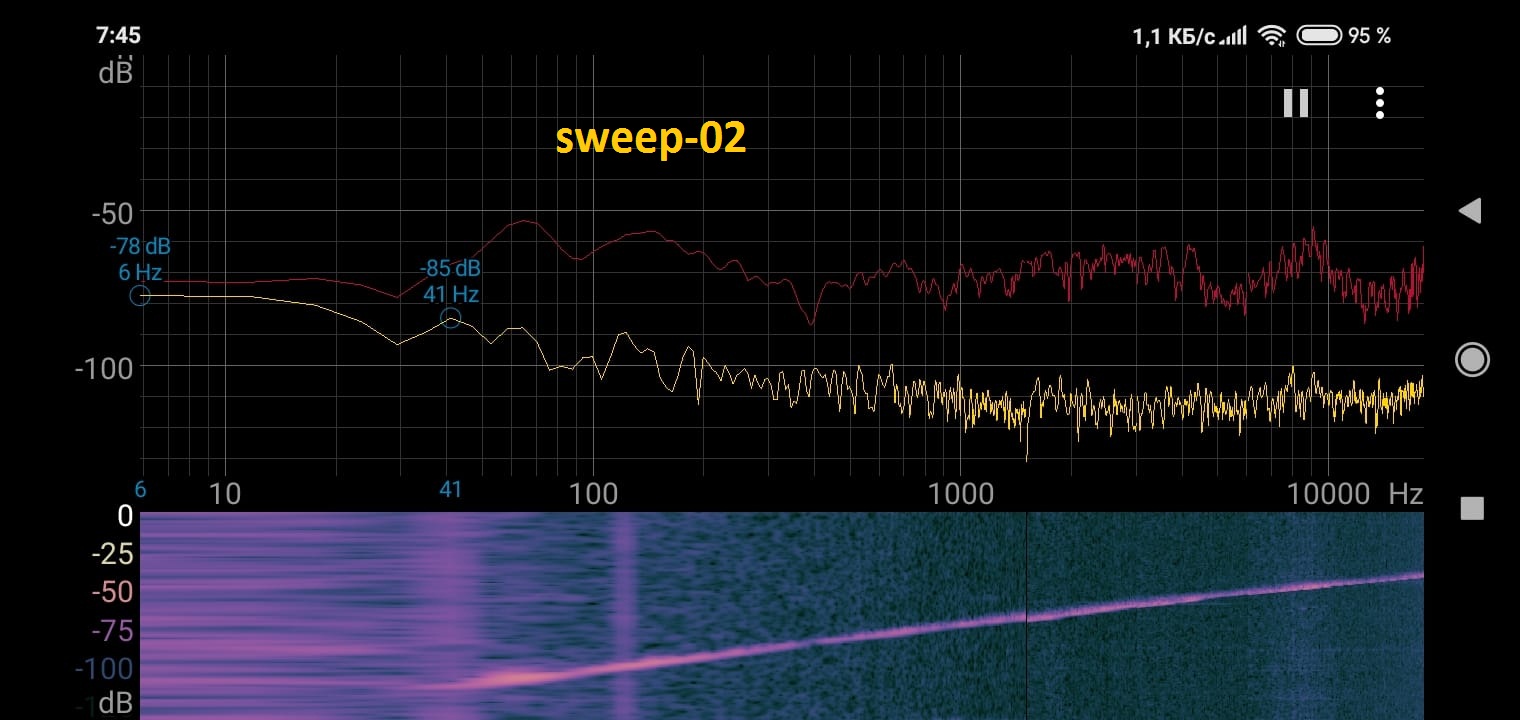

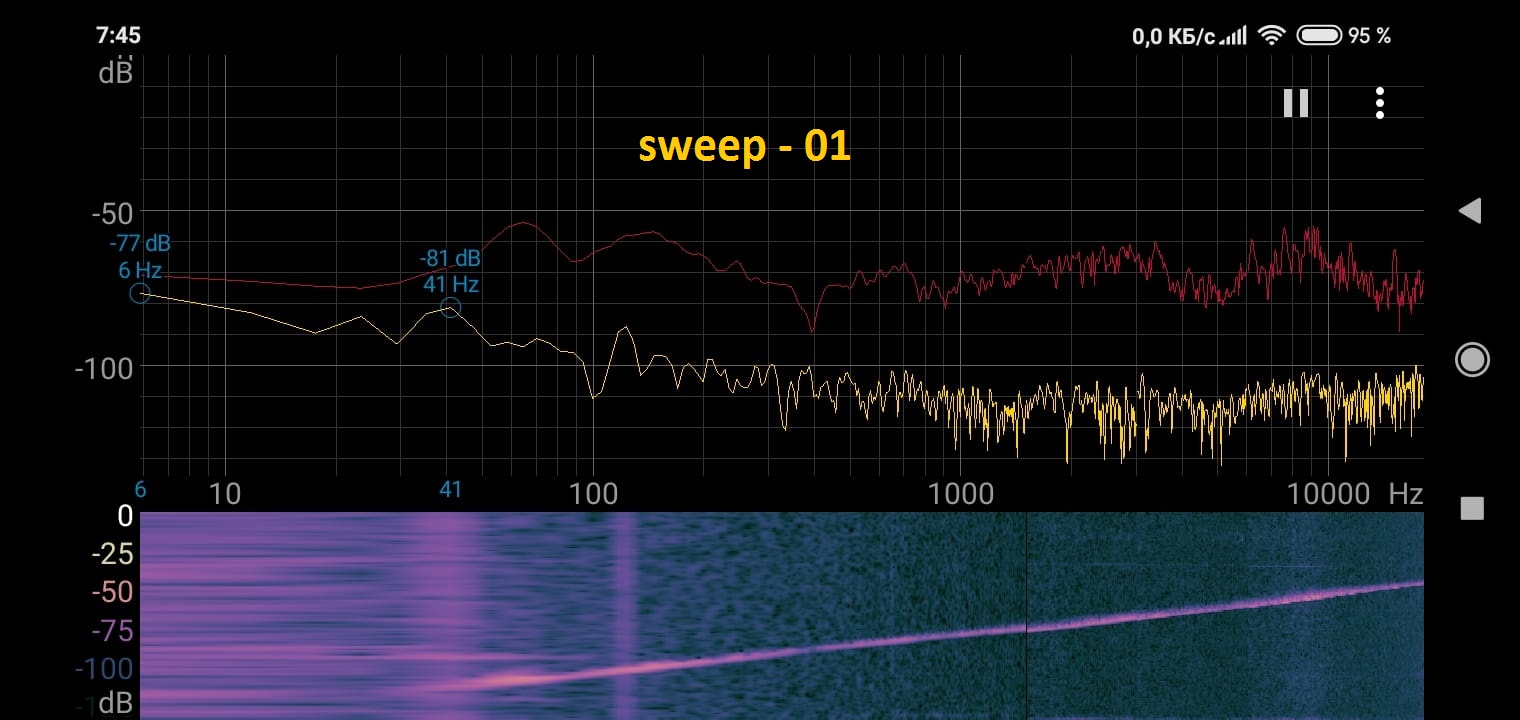

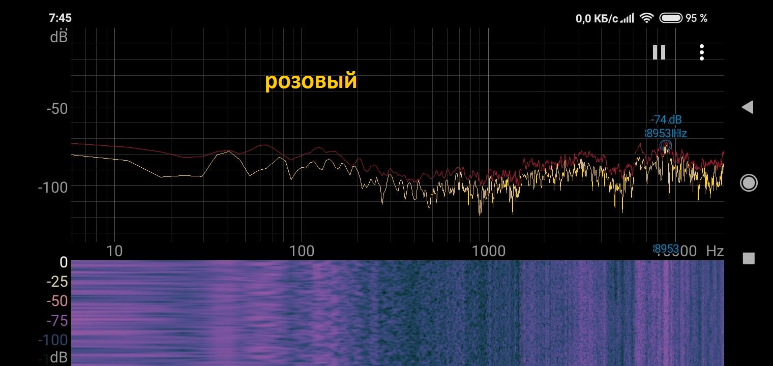

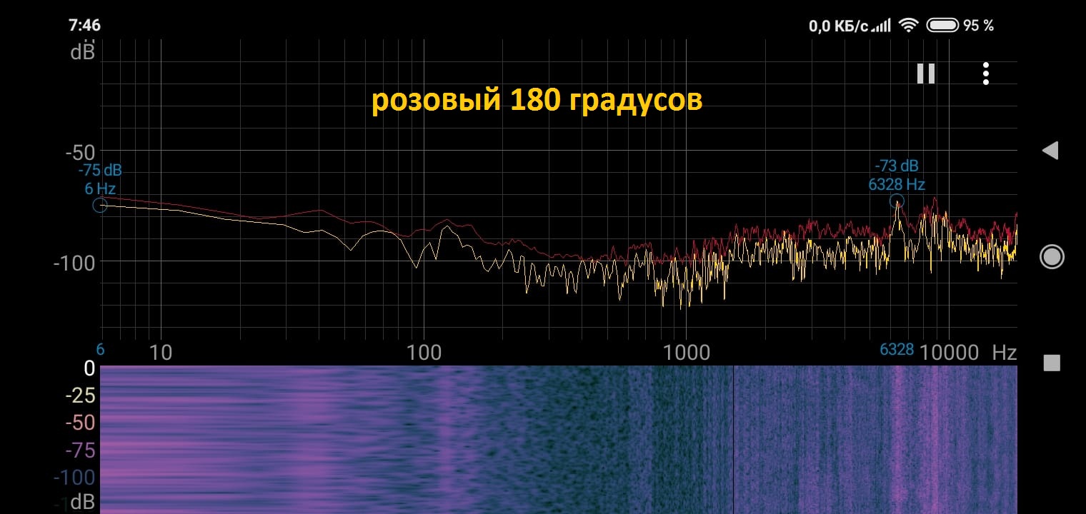

Ну и сделал замеры чуть послушав.
Подписано.
Смотреть на красные графики.
А,забыл главное.
Они не гнусят и не картонят.
Даже непривычно.
Посмотреть вложение 56359Посмотреть вложение 56360Посмотреть вложение 56361Посмотреть вложение 56362
Володя, прости, но нихрена же не понятно по таким графикам. По ним неравномерость до 20 дБ, и работа от 6 Гц.
Да ,там слишком большая чувствительность и много значений.
В следующий раз если сделаю то сглаживание выставлю и меньше будет пиков,меньше значений.
На картинках со свипом,внизу красная линия спектрограммы.Вот откуда она начинается,оттуда и начинаются значения.
41гц.

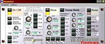

Вторая,там совместно с программой VB_Generator(есть тут на сайте в разделе программы),чтобы понять как работает свиптон,розовый шум,и как программа реагирует на чистые частоты.

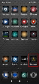

Всё просто.Настройки программы что были в видео с смарфтона на скрине.
Программа называется Spectroid
