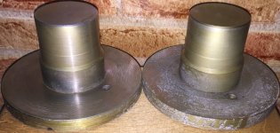

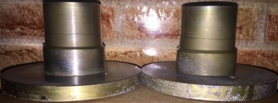

В одной из тем я приводил замеры железа керна и нижнего фланца.
Имея в наличии 2 шт, обратил внимание, что они немного разные.
Диаметры одинаковые, так же одинаковая толщина нижнего фланца.
А вот проточка керна отличается. Снизу-вверх:
№1: 19,5 мм - 9,5 мм - 29,5 мм
№2: 22 мм - 10,5 мм - 22 мм (так же у данного экземпляра отсутствует кольцевая высота вокруг керна)
Отверстие в нижнем фланце под запрессовку керна - 40 мм
Размеры подвижной системы (подвес/диффузор): 355х330х290х50 мм

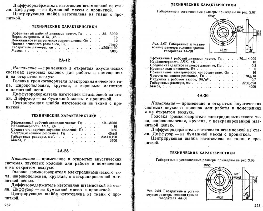

По справочнику диапазон от 40 до 3500.

Неужели первый косяк в справочнике?

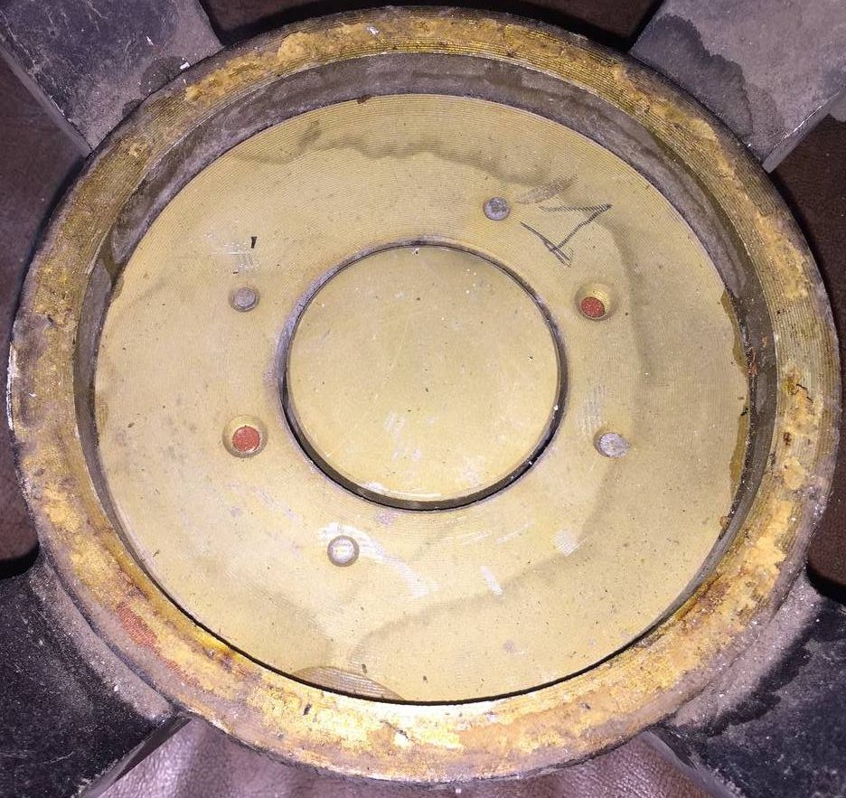

Рама 2А-12:

вы путаете
Магнитная цепь головки 2А-12 состоит из магнита, нижнего фланца с керном и верхнего фланца, скрепленных между собой с помощью латунных шпилек. Высота кольцевого зазора магнитной цепи при диаметре керна 52,5 мм составляет 12 мм, радиальная ширина – 1,4 мм. На керне присутствует медный колпак.
Я без интернетов обхожусь, простым штангенциркулем.
(55,15-50,5)/2
Измерять нужно диаметр керна, а не медной нашлепки!

Все не удержу в памяти. Свой еще не разбирал. Имею в наличии керны с фланцами, там не было, вот и сложилось такое мнение. Тогда это все меняет.

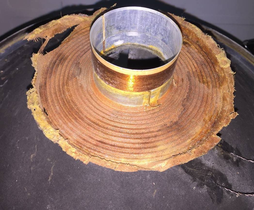

высота алюминиевого каркаса катушки: 35 мм
высота намотки катушки: 15,8 мм
толщина намотки с каркасом: 0,8
магнитный зазор: 1,8 мм
размеры подвижной системы (подвес/диффузор): 355х330х290х50 мм
высота диффузора с подвесом: 85 мм
масса подвижки (Mmd): 62 г

Динамик многое повидал в жизни.
В зазоре скорее всего окислы цинка. Разбирать МС придётся.

Гу и где там четырехслойка на катушке у 2А-12?
Вполне себе нормальная ширина магнитного зазора, для обмотки более толстым проводом, чтобы на 8 Ом.
4,782
2,888
129
Сумская обл.
возможно, катушка перематывалась, очень на то похоже. возможно она намотана по другим параметрам.
6,137
3,027
144
Судя по фото, заводская. Каркас с отбортовкой, характерная бумага между обмоткой и каркасом.
Дмитрий Б.
18 Янв 2022
2,208
1,819
76
И провод через дырку в ЦШ? Точно завод.
Провод 0,21 155 витков, пишут в сетях.
14” недоразумение этот 2а-12.
Подвижка тяжелая, катушка никакая.
