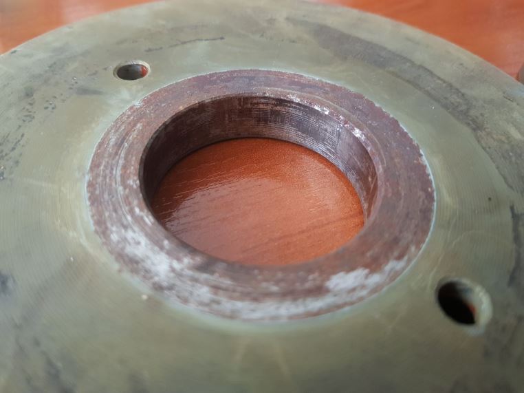

Отверстие в верхнем фланце не ровное от 55,3 до 55,4 мм.

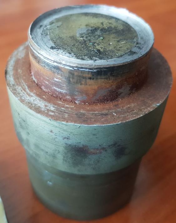

Выпрессовка керна из нижнего фланца. Понадобилось 30 т.
Керн и нижний фланец одна делать?
photo_5_2023-11-09_19-46-39.jpg photo_1_2023-11-09_19-46-39.jpg photo_2_2023-11-09_19-46-39.jpg photo_3_2023-11-09_19-46-39.jpg photo_4_2023-11-09_19-46-39.jpg photo_6_2023-11-09_19-46-39.jpg
