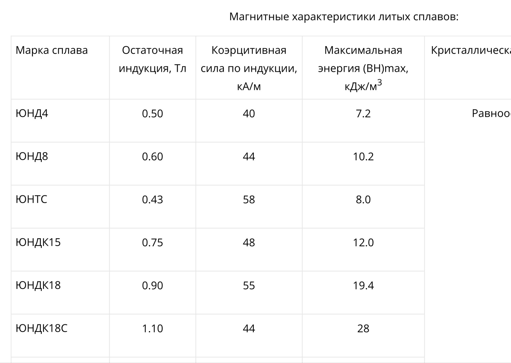

2а-9 другой динамик. Огромный магнит из ЮНД(АлНи). Его можно сравнивать с 25ГДН-4, у которого та же корзина, а магнит меньше размером, но из сплава ЮНДК(АлНиКо) с лучшими магнитными характеристиками.

Таблицу по магнитам посмотри, сравни ЮНД и ЮНДК.
что это даёт по результату ?

Магнит, старой дохлой марки, весом набирает индукцию в зазоре.
Более новая марка - и вес МС меньше. а так все едино.

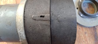

Дополню тему данными по магнитной системе 2А-12. Мой громкоговоритель без маркировки, но по всем признакам вроде как 2А-12.
При откручивании задней крышки, видим нижний фланец МС, в нем 2 винта, они просто закручены в верхний фланец и никак не крепят МС в раме.
Вся МС вставляется с задней стороны ее корпуса до упора в ее верхней части. Сверху (верхний фланец - алюминиевая рама) держится на 3 каплях клея. Легкими постукиваниями резиновым молотком по керну МС, она извлекается.
Винты не магнитятся.
Верхний фланец имеет 4 заклепки.
Керн выступает над верхнем фланцем на 1 мм
Нижний фланец: 131х12,5 мм
Верхний фланец: 130х55,38х11,9 мм
Диаметр керна 52,13 мм
Зазор: 1,625 мм
Кольцевой магнит у нижнего фланца: 129х80х50 мм
Кольцевой магнит у нижнего фланца: 127х80х50 мм
Как можно увидеть из замеров, магнит сужается от нижнего к верхнему фланцу по 1 мм на сторону.
Внутренний размер магнита измерить не удается, так как через 31 мм от верхней точки керна, на нем имеется ступенька, предварительно без скоса. Но если учесть, что пара винтов проходят внутри кольцевого магнита, то внутренний диаметр магнита около 80 мм, т.е. толщина стенки примерно 24 мм.
Что у тебя на фото справа?
фланец верхний валяется ... кривой шо ппц )))
кстати на твоих фотках самый что ни настоящий Самарканд _da
... след вокруг литника это от перепала \ слишком большая температура заливки
... но песок был просушенный потому гладкая поверхность получилась
+ четкий след обработки магнитопровода на грубую можно сказать обдирали ... на скорость ... )))

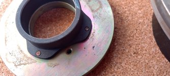

Конструкция аналогичная 4А-32-2 У4. Никакого крепежа фланца к корзине не предусмотрено.
А что на нем за деталь?
"центрирующая втулка"
... но почему втулка и куда она завтулена у меня прошу не спрашивай =) \ американцы пишут центрирующий фланец \ оно же переходной бывает встречается +)
Получается это те 4 заклепки, что держат фланец?
Это те 4 заклепки что держат "втулку" =)
Фланец держат винты ! 2 .. 3 .. а то и 4 шт .
+ фото с металлическими клепками и ломовскими старыми " медными " _preved
Зацени разницу как выглядят и как обработано +like
и поверь что брака у самарканда по части магнитов более 50%
а если Ты негодяй как я что штангелем к кольцу лезет то будет проходняк еще меньше )))

Фланец держат винты
2 винта которые до нижнего стыкуются? И клей получается.
Интересуюсь как снять верхний фланец аккуратно.
Т.е. если я высверлю 4 клепки, это в разборке не поможет? Клея нет на ней?
Нет клея. Он там не нужен.
Пальцы береги. Лучше размагнитить перед тем как.
Нет. Нет.
И все - только это ...
хотя тот клей одно название =) не держит толком ...
это вопрос =) я съёмником большим пользовался ( цеплялся за фланец и давил в керн - через проставочку ... иногда =) )
если высверлить тогда просто втулка слетит \ клея нету
Между верхним фланцем и магнитом есть клей, а вот у нижнего фланца клея не видно. Я откручивал эти 2 винта, все держалось. Хорошо учту.
