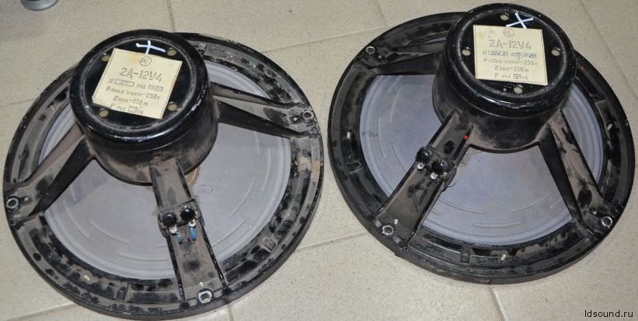

2А-12 "Ломо"

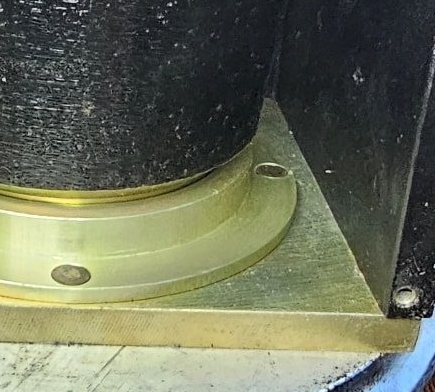

Никакого клея не видно, как и винтика:
photo_2024-04-08_08-31-21.jpgphoto_2024-04-08_08-31-30.jpgphoto_2024-04-08_08-31-33.jpg
5,810
7,735
262
3,801
401
80
Какой еще винтик, дайте фото.
Бывают без винтика, бывают с одним, как-то раз попалась крышка с двумя. Фото-то зачем, нет винтика - нет проблем.
Ключ сварить по отверстиям в крышке.
Открывашка делается из фанеры 12-18 мм с закрученными болтами М6. Если совсем туго - постучать молотком. По фанере. Можно конечно и сварить, особенно если планируется разбирать/собирать сотнями.

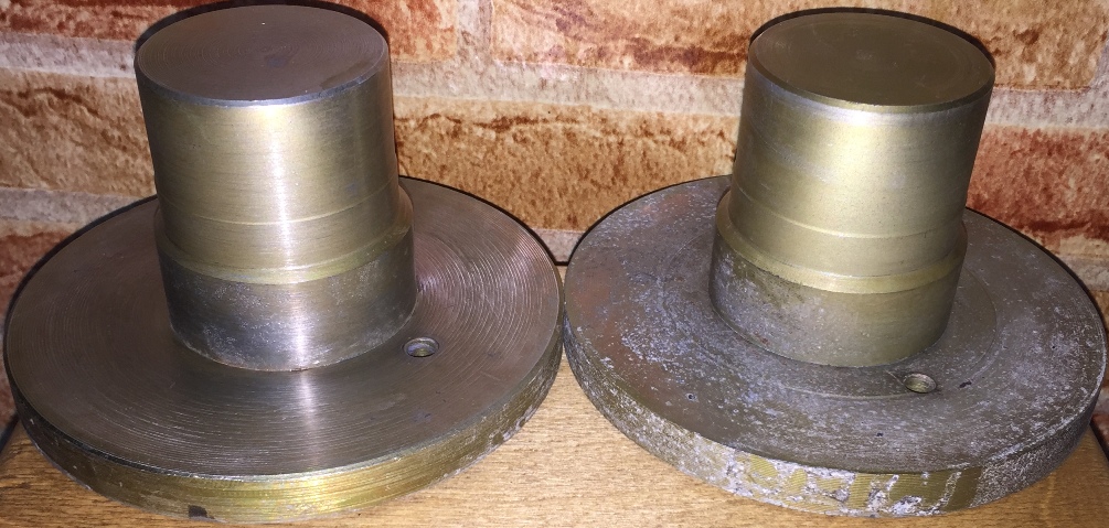

Посмотреть вложение 93315Посмотреть вложение 93316
Philips 9710
Так по вашему это пыльник ?
3,801
401
80
Это чушь собачья.
При измерении обычным прибором ширик с катушкой диаметром как у 32-го и хорошим КЗ витком показывает 170-190 мкГн, не выключая прибора замер пищалки с таким же по конструкции КЗ витком и диаметром катушки около 25 мм показывает 650-750 мкГн. Можно дать голову на отсечение: автор текста на картинке начинающий любитель ничего в КЗ витках не понимающий.

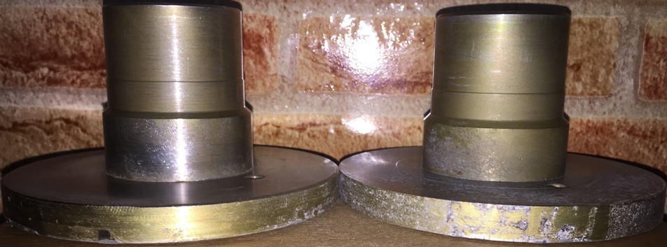

а снизу почему то назвали Посмотреть вложение 93326
если хватит ума обьяснить какого потока и каким образом так уж и быть - уйду с форума .
инфа о сабе и кольце очень смешная - писал школьник - не иначе =(
АП
- им. ввиду уже большой взрослый школьник !
У маленьких деток еще все впереди =)

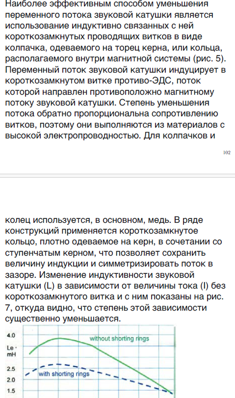

Ну так разберитесь, прежде чем бредить про конструкцию МС. Например учебники почитайте:

Выкладывал пару раз графики 2-х динамиков, один из которых показал искажения на 5 дБ больше другого. Так вот меньше искажений было у динамика у которого никаких КЗ витков не было. Ни КЗ витков, ни каких-либо колечек, ни внизу керна, ни в верху, т.е. вообще ничего. Любознательный читатель спросит: "А у другого?" А хрен его знает (не разбирал), но ещё меньше КЗ витков сделать невозможно, только если уйти в отрицательные значения. Типа минус один КЗ виток. Возможно так и было иначе разницу в 5 дБ не объяснить. Хотя конечно можно, но кого тут реальность интересует. Быстрое удаление графиков это наглядно показало.
NiCobalt
17 Мар 2021
1,425
473
вопрос 1 - зачем уменьшать переменный поток звуковой катушки ?
вопрос 2 - чем отличается колпачок от кольца ?
на второй отвечу .
Колпачок работает с эл. полями а кольцо с магнитным или эл. в зависимости от применения и материала самого кольца . (вопрос больше - меньше)
К примеру алюминиевый КЗВ увеличит пик индукции но поле сожмет С медным увеличение пика индукции будет больше и поле будет более равномерно распределено .
Кольцо из алюминия тоже повлияет на индукцию в зазоре но в зависимости от расположения и геометрии уменьшит или увеличит индукцию в зазоре .
С алюминиевым кзв в сравнении с медным будет больше индуктивность катушки + влияние температуры больше будет сказываться на катушку им. с алюминиевым кзв .
В обеих сл. медь является более эл. проводящим и имеет большую магнитную проницаемость значит приведет к большему % вихревых токов =)
Срывать медь и ставить алюмНий ? или как уменьшить переменный поток НО не катушки с током а системы в целом ?
по-ТОК меньше чем протекающий в звуковой катушке .
токи в меди витка приводят к увеличению магнитного поля системы значит индукция увеличивается \ соответственно насыщение магнитопровода поднимается .
индуктивность катушки вследствие увеличения насыщения понижается ...
индуктивность катушки всл. противодействия маг. полей понижается ...
есть зависимость от частоты и мех. положения намотки т.к. индуктивность витка увеличивается а увеличение зависит от сопротивления\сечения =) (а может и путаю чего ...)
... и переменные маг. поля индуцируют токи в кольцах не расположенных в близости с катушкой потому вопрос алюм. кольцо или медное =)
связь индуктивная и эл. а влияние колец отличается немножко ...
также вопрос влияния на намотку маг. полей не находящихся непосредственно в зазоре =)
посему вопрос и с т.н. "пыльником" металлическим или кольцом алюминиевым .
Оба сл. приводят к потерям но отражается на работе по разному .
Игорек открывай учебник давай ответ _hm_
лан. так и быть помогу - индуктивность это вопрос к магнитному полю и запасаемой энергии и когда наши поля находят др. др. получаются потери =)
(п.с. - жирный стеб над длинными катушками)
Не поймешь - учебник смотри =)
Индуктивность рассеивания почитай !
6,137
3,027
144
Надо не индуктивность смотреть, чтобы разобраться, есть КЗ виток, или нет его, а частоту удвоения минимального значения импеданса.
Сама по себе индуктивность ни об чем не свидетельствует. Она всегда работает в паре с Re динамика.

Отвечу как я понимаю. Катушка модулирует постоянное м. поле в зазоре. Чтобы уменьшить возникающие от этого искажения, нужно или ввести железо в насыщение, т.е. сделать постоянное м. поле нечувствительным к размагничивающему полю катушки или поставить к.з. виток для стабилизации м. индукции. А где оно будет стоять - неважно, лишь бы переменный м. поток наводил максимальную противоЭДС в кольце. Как в эл. цепи -индуктивность сопротивляется любому изменению тока, так и в магнитной цепи -к.з. виток сопротивляется любому изменению магнитного потока. А раз железо не перемагничивается (в идеале) - это равносильно удалению железа - вот и побочный эффект - уменьшение индуктивности катушки в насыщенной М.С. или обычной, но с к.з. витком.
6,137
3,027
144
Добавлю только что самая лучшая комбинация - КЗ виток, плюс насыщенный керн.

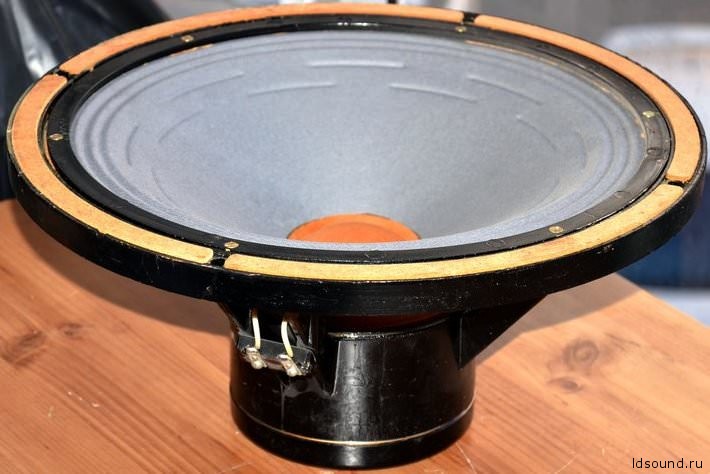

Диапазон воспроизводимых частот: 35 – 2500 Гц
Неравномерность АЧХ в диапазоне 40-3500 Гц: 16 дБ
Уровень характеристической чувствительности: 95 дБ
Среднее стандартное звуковое давление: 0,35 н/м2
Номинальное сопротивление: 15 Ом
Сопротивление по постоянному току: 12 Ом (±1 Ом)
Максимальная электрическая мощность: 25 Вт
Максимальное напряжение на входе головки: 19,5 В
Частота основного резонанса: 40 Гц
Индукция в зазоре магнитной цепи: 1,3 вб/м2
Габаритные размеры: Ø400х195 мм
Вес: 10 кг
Низкочастотная, круглая динамическая головка с постоянным магнитом и диффузорным излучателем. Корзина выполнена из алюминиевого сплава. Подвижная система головки состоит из диффузора, звуковой катушки и центрирующей шайбы. Диффузор изготовлен из бумажной массы. Образующая диффузор криволинейна. Диаметр рабочей части диффузора 285 мм, масса 31 г (±2 г). Край диффузора с нанесенной на нем концентрической гофрировкой служит внешним подвесом. Центрирующая “коробчатая” шайба, изготовленная из бакелезированной материи, также имеет концентрическую гофрировку. Подвижная система прикреплена к диффузородержателю в двух плоскостях: по наружному краю диффузора и в плоскости центрирующей шайбы.

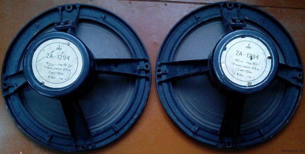

Посмотреть вложение 30951 Посмотреть вложение 30952

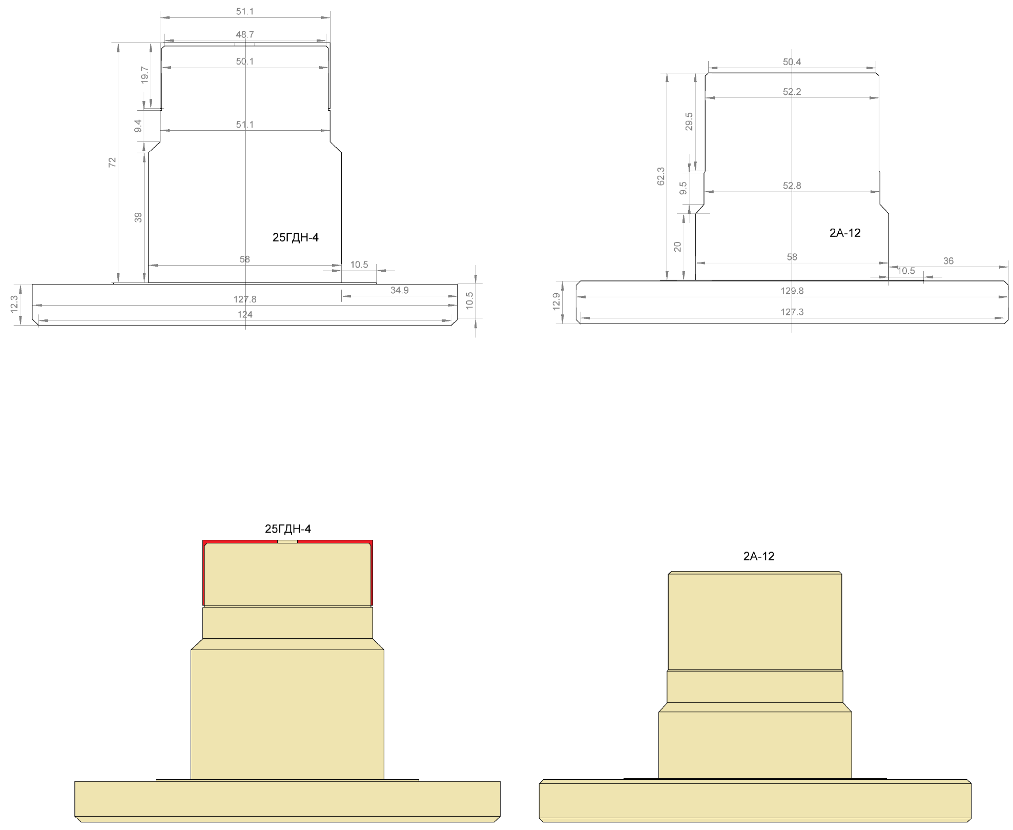

В одной из тем я приводил замеры железа керна и нижнего фланца.
Имея в наличии 2 шт, обратил внимание, что они немного разные.
Диаметры одинаковые, так же одинаковая толщина нижнего фланца.
А вот проточка керна отличается. Снизу-вверх:
№1: 19,5 мм - 9,5 мм - 29,5 мм
№2: 22 мм - 10,5 мм - 22 мм (так же у данного экземпляра отсутствует кольцевая высота вокруг керна)
Отверстие в нижнем фланце под запрессовку керна - 40 мм
Размеры подвижной системы (подвес/диффузор): 355х330х290х50 мм
Maкс
Новый
29 Мар 2024
8
Russia
Щёлково г
Maкс
Господа-товарищи! Есть в наличии два 2А12-У4. По сути - только рамы и магнитные системы.Хочу сделать басовики. Какие дадут советы гуру форума? Сразу бросить эту затею и купить правильные - это не то, что хотелось бы услышать. Интересуют рекомендации по желательной индукции, сопротивлению катушки, массе подвижной системы и т. д.
Планирую использовать в закрытом ящике, объём не ограничен(в разумных пределах, разумеется. Литров до 300).
Заранее благодарю!
