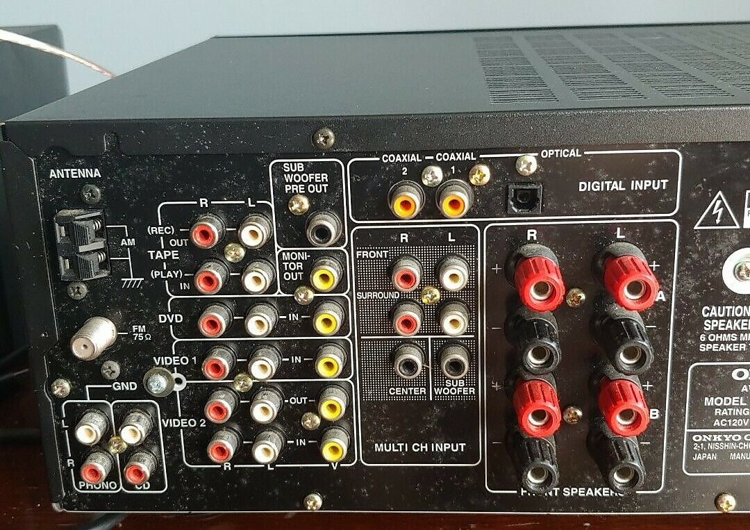

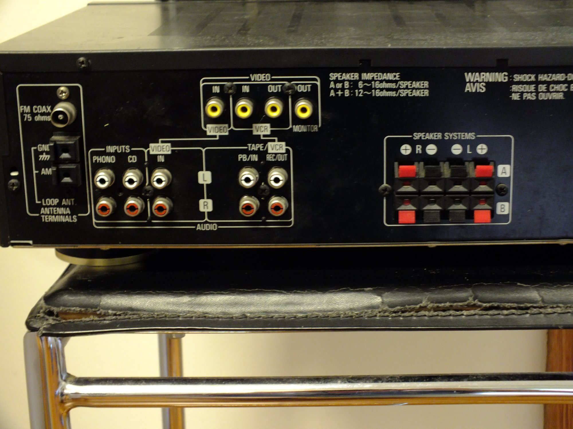

ПОдскажите, как подключить два усилка к одному источнику: Onkyo TX-DS484 + Denon DRA-365?

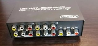

Купить или спаять разветвитель.
Или лучше сделать на механическом переключателе.В продаже такие тоже есть.
Если с компа,то двойник 3.5х2-3.5 дальше шнуры.
Или если на источнике есть выходы- аналог,коаксиал,оптика. В одном ресивере я вижу оптику и коаксиал.
То на один по аналогу на второй по цифре.
Второй видно постарше,без цифры почему то.

RL-каналы с (REC) OUT Onkyo –> на RL INPUTS Denon.
Или наоборот: TAPE/VCR REC/OUT –> на вход второго веселителя.
Если там переключатели релейные,скорее всего так.
То оба должны будут включены одновременно.

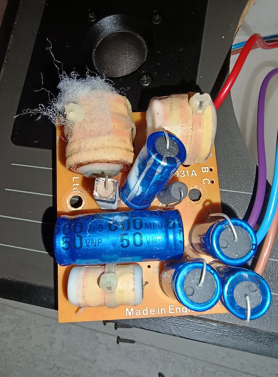

Подскажите на какие могу поменять кондёры на фильтре, не могу найти по емкости таких кондиков:
600 uFd 25VNP Alcap
40 uFd 50VNP +/- 10% Alcap
16 uFd 100VNP +/- 10% Alcap
7 uFd 50VNP +/- 10%LL Alcap
4.2 uFd 50VNP +/- 10%LL Alcap
Один фильтр "взорвался".
    253.9 KB · Просмотры: 62
Конденсатор не раздутый. Впечатление, что пересох пластик и сам растрескался. Измерить конденсаторы и оставить в покое, если в допуске. Если же их жарили вместе с динамиками, то...
И зачем в том фильтре 600 мкФ, кто скажет?
Конденсатор не раздутый. Впечатление, что пересох пластик и сам растрескался. Измерить конденсаторы и оставить в покое.
Нет от вздутый, может и держить свой "заряд". Суть даже не в нём в а другом фильтре от брата колонки там все кондрыры погорели - под замену!
А в чем проблема, есть в продаже и неполярные электролиты , есть пленка от доли мкф до 22-47мкф. Набрать батарею , спаять , измерить результат измериловкой, и впаять эти скрутки взамен вспухших.
Зачем так много деталей, это же 2х полоска, там настолько кривые динамики что пришлось городить сложную схему, вот в чем вопрос.
Тот 600 мкФ может последовательно с НЧ был? Странный такой конь-в-пальтовский номинал
500мкф встречался в НЧ фильтре колонки KEF Coda9s.
Там два одинаковых басовика включены особо: один через 16 миллигенри, выходит на 40 Гц и спадает около 120 Гц, второй отсечен низами через 500мкф и катуху в землю, ФВЧ 2 порядка, чтобы не проваливаться импедансом на стыке.
